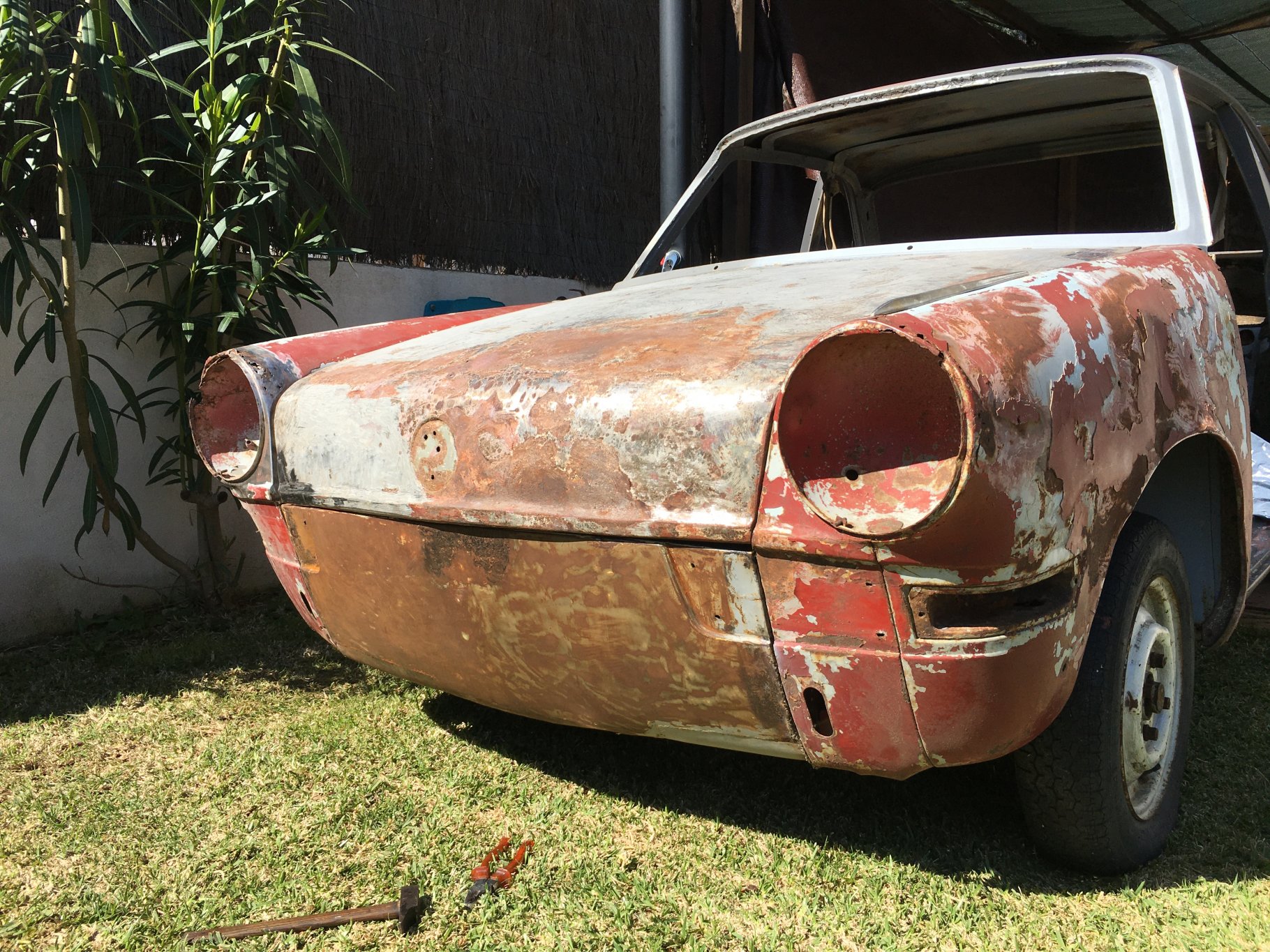

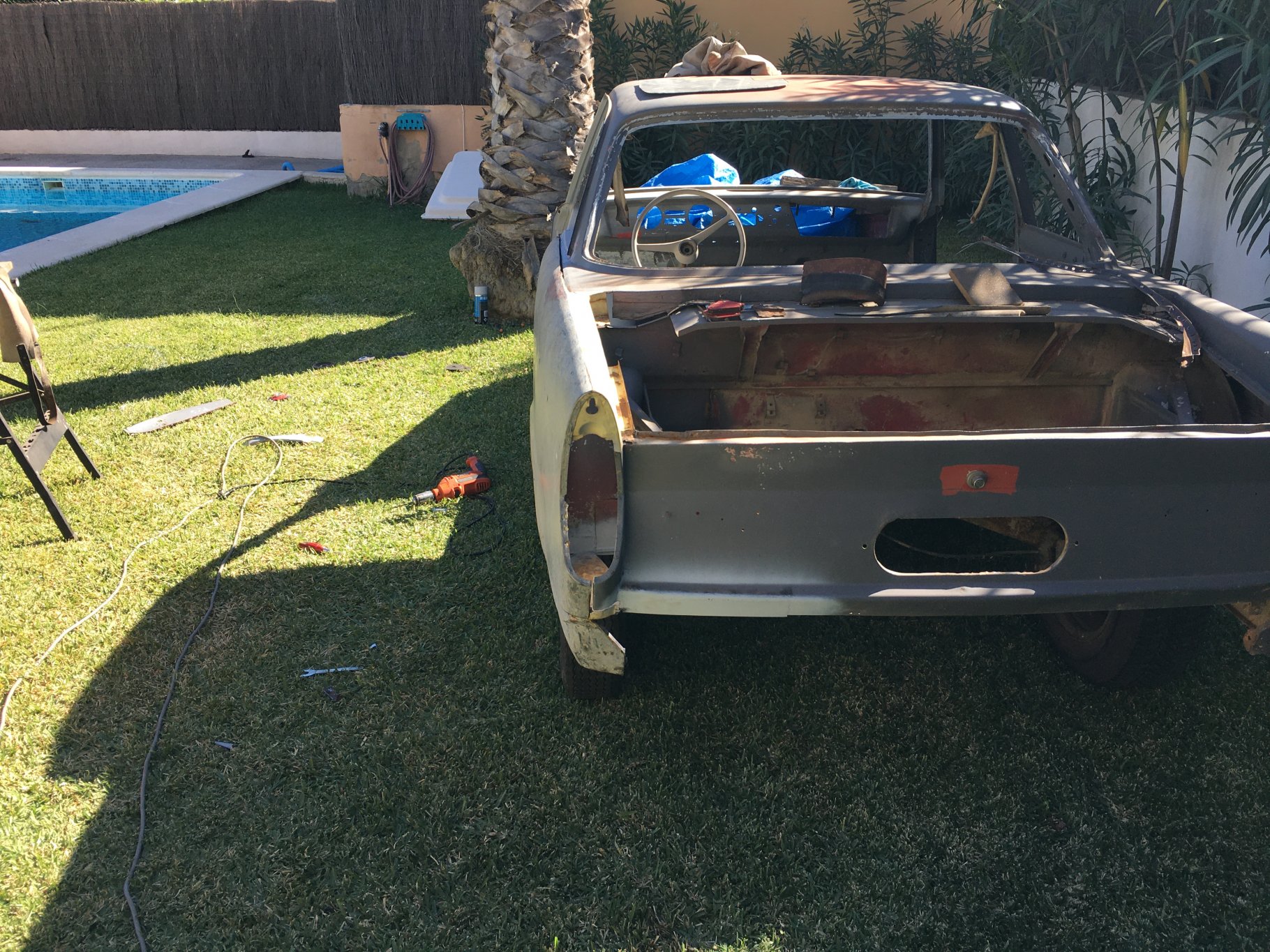

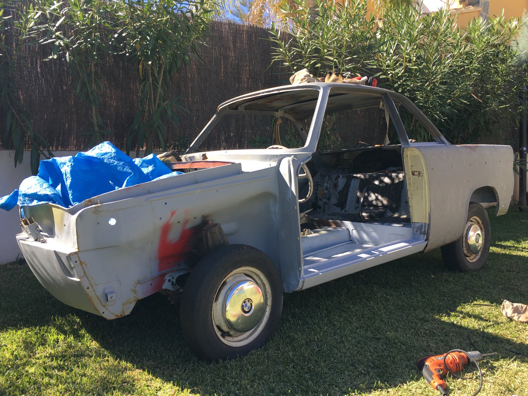

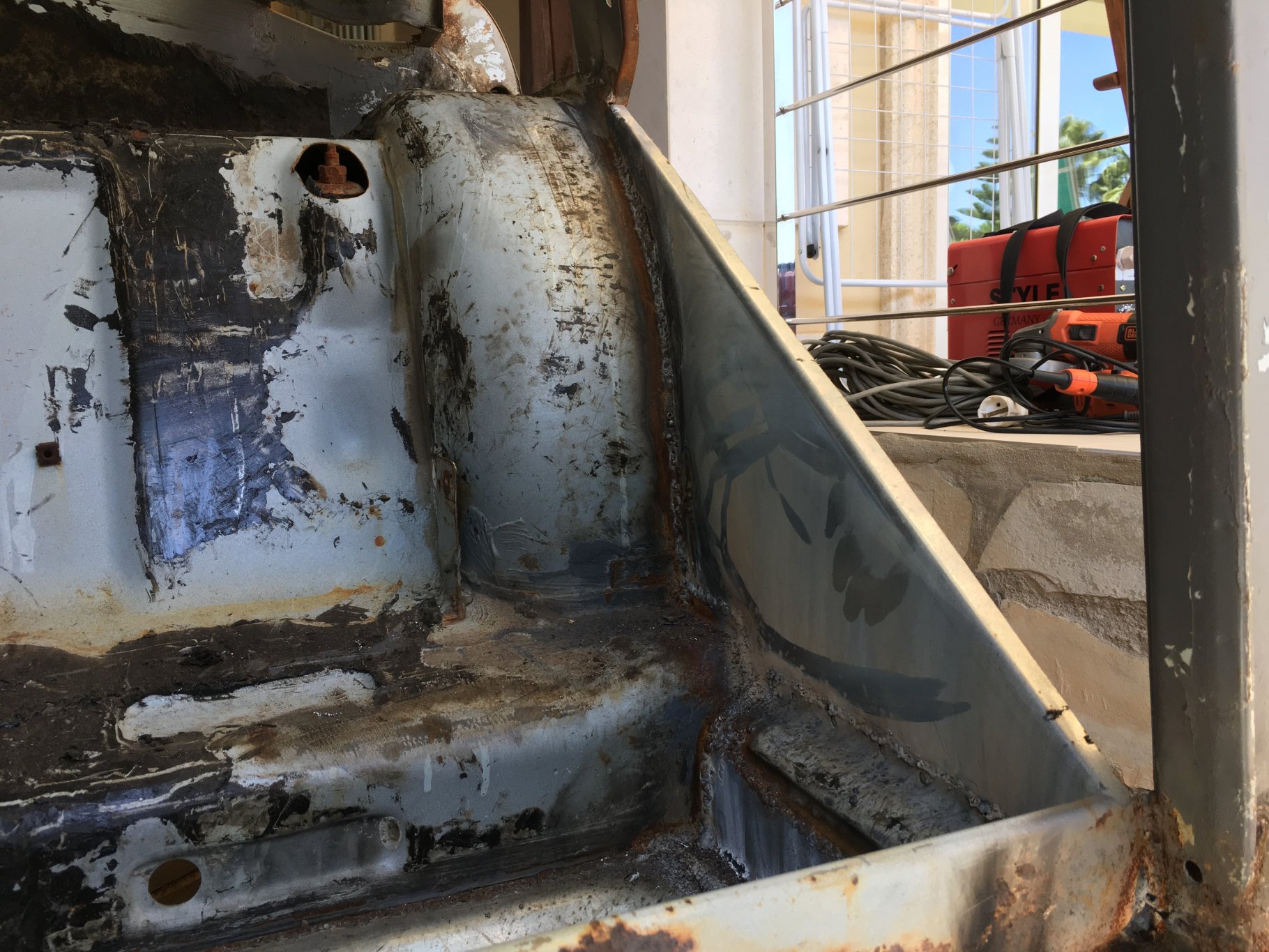

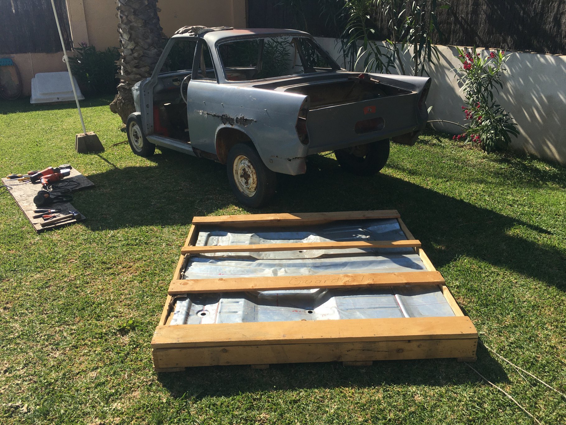

    He puesto las aletas metálicas para “colgar “ de ellas el frente y tener una referencia para soldarlo a la carrocería

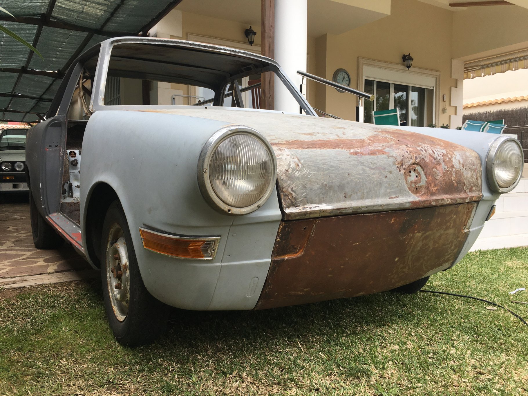

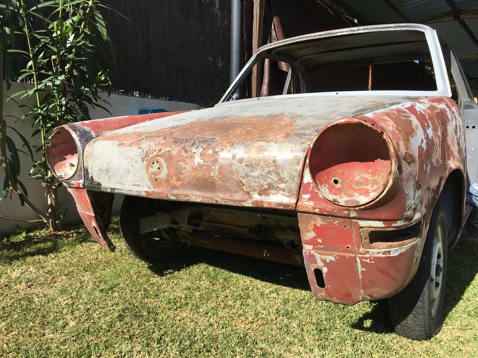

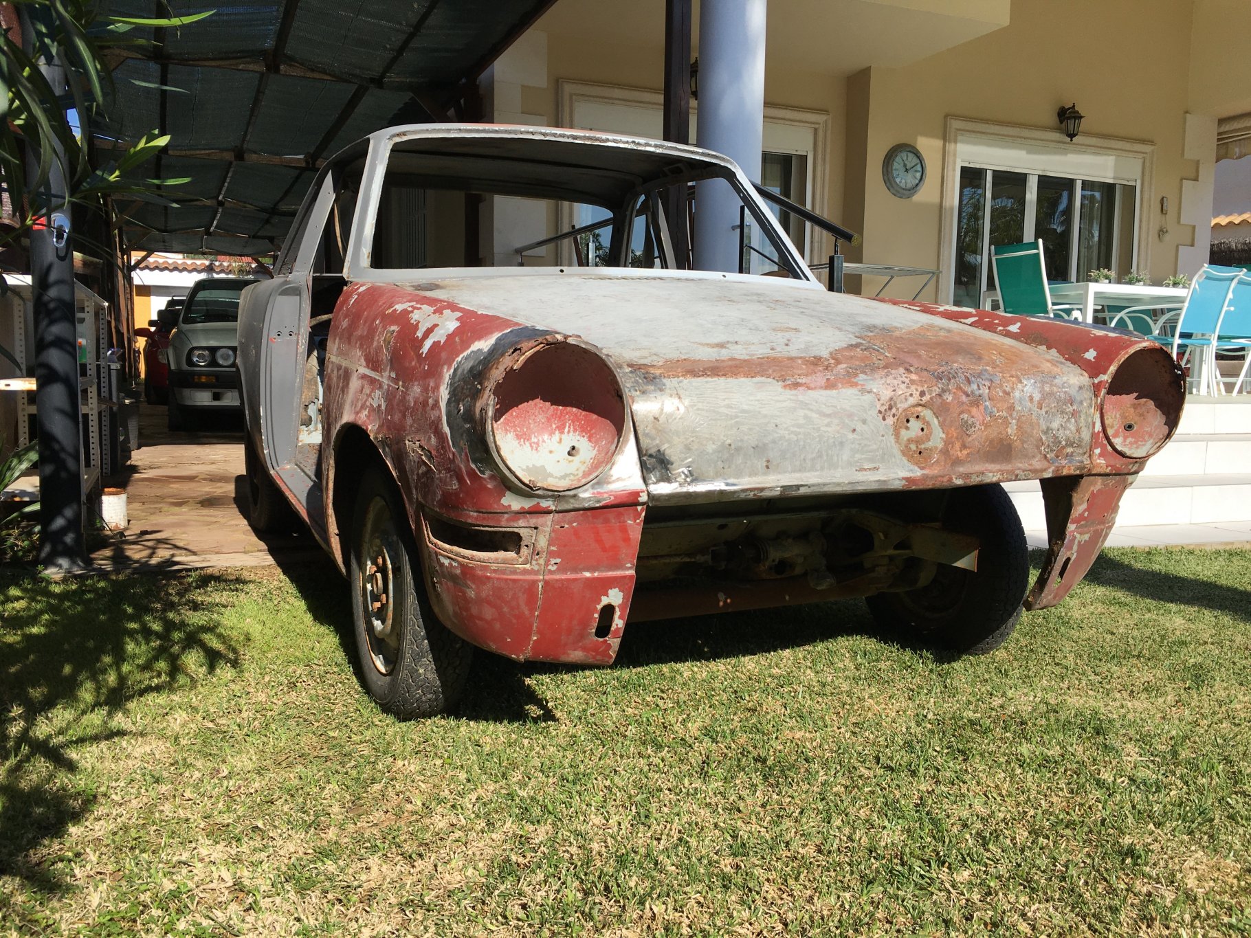

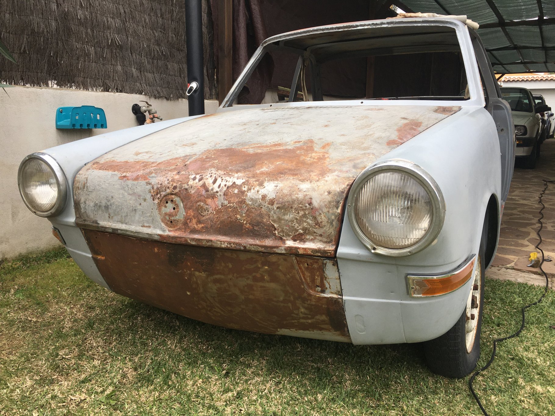

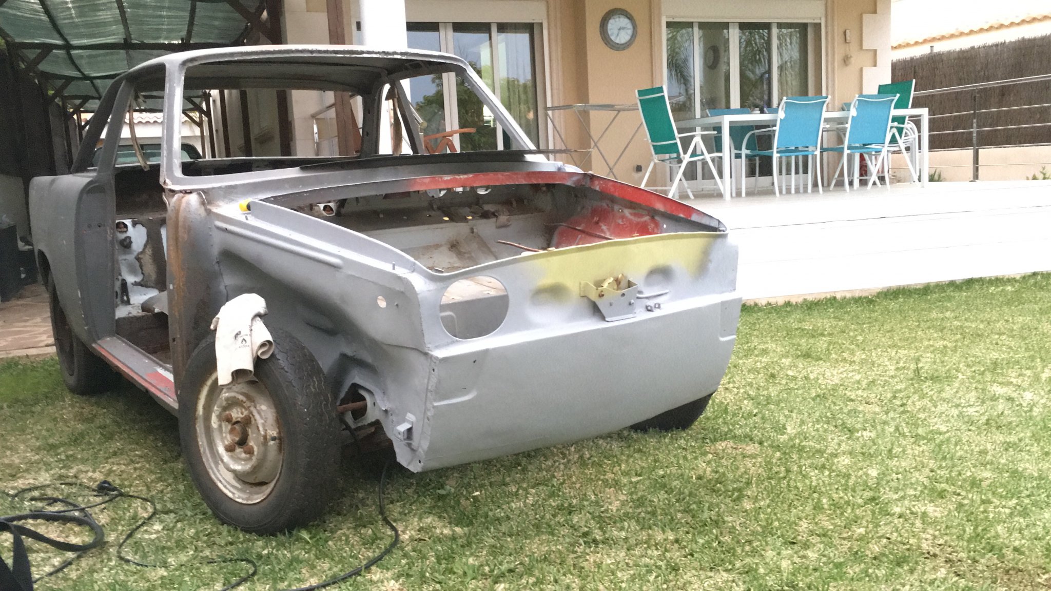

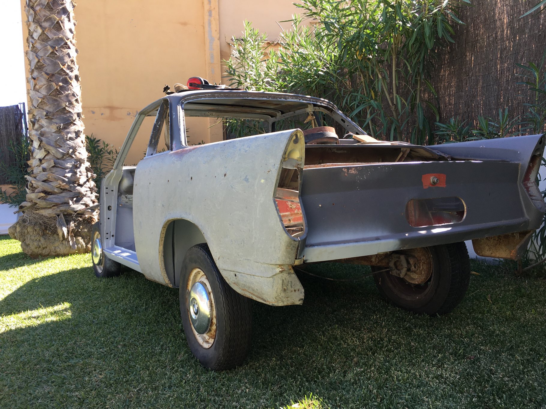

    Ya con el frente soldado, comprobando que encajan las aletas de fibra, están “dejadas caer” aún quedaría poner los tornillos para terminar de encajar pero...
    poco a poco va volviendo a parecer un coche

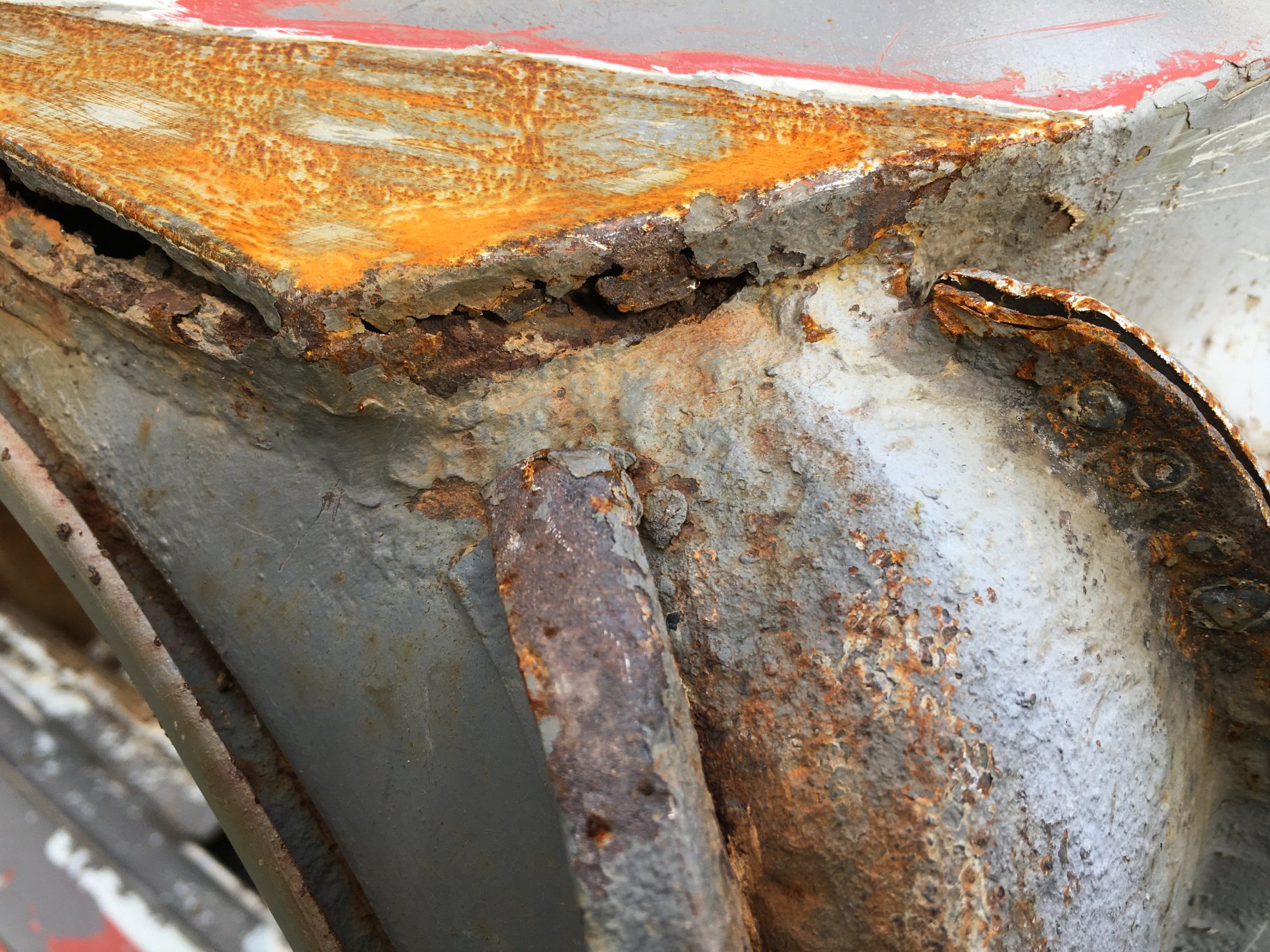

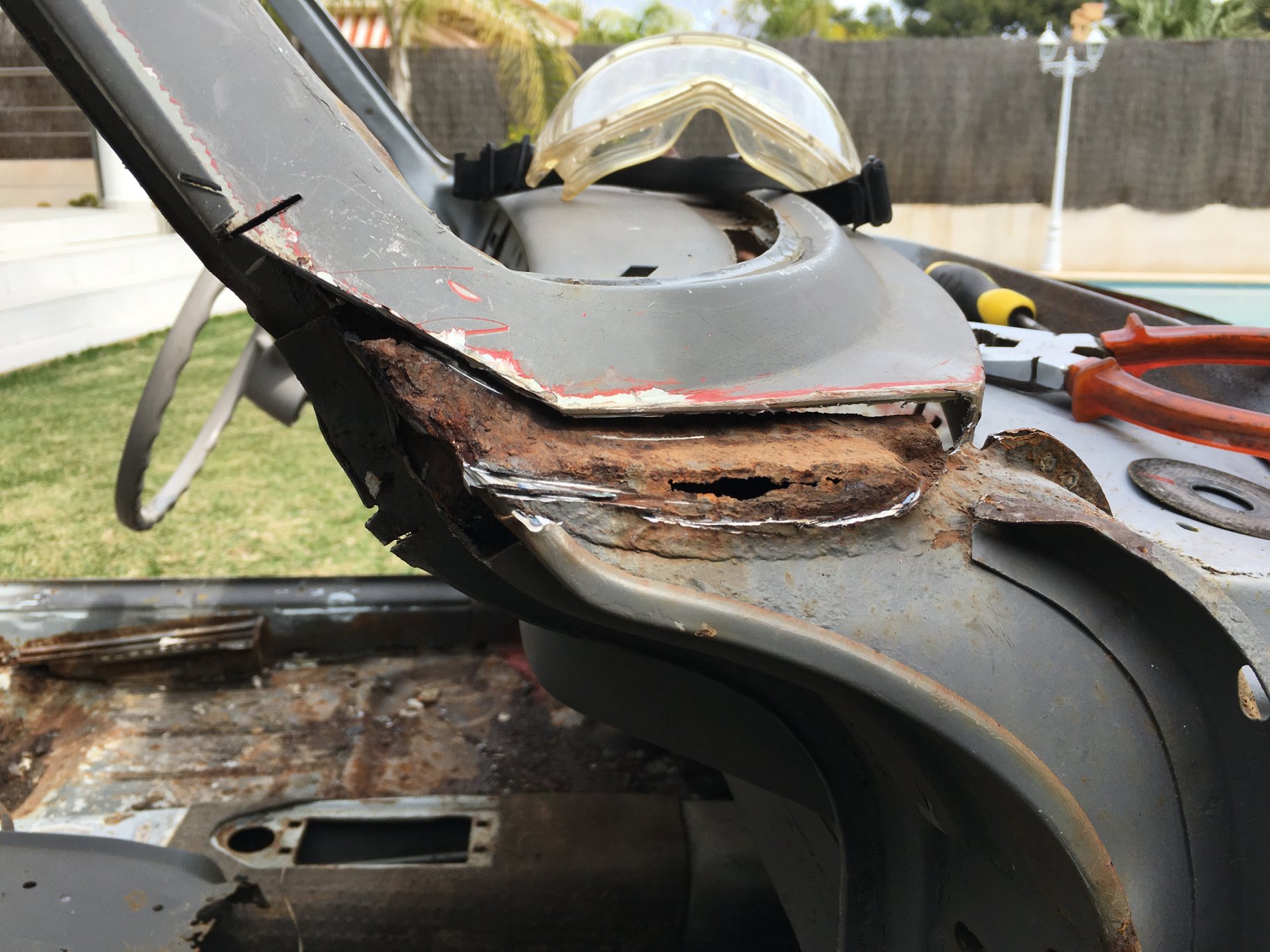

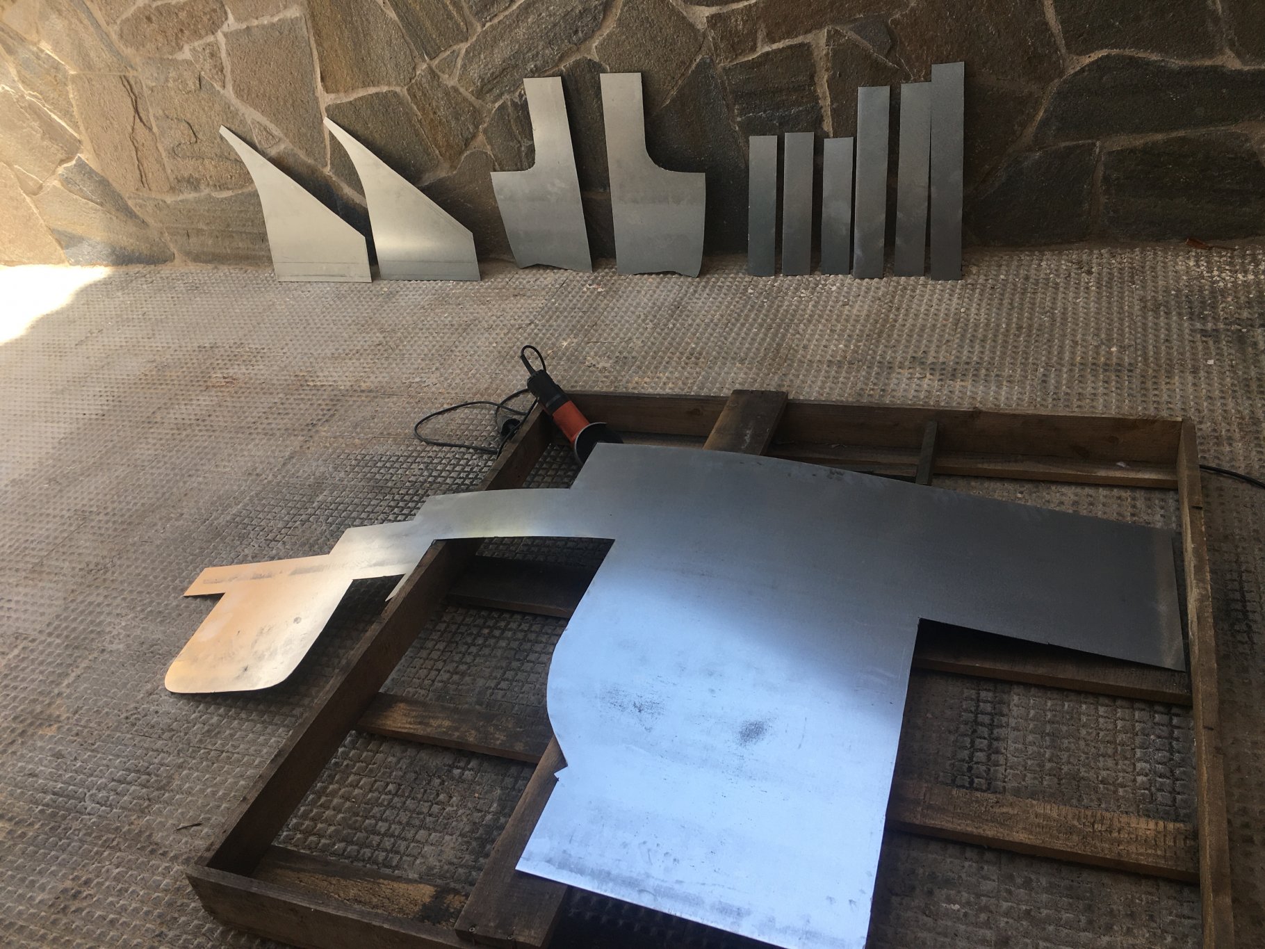

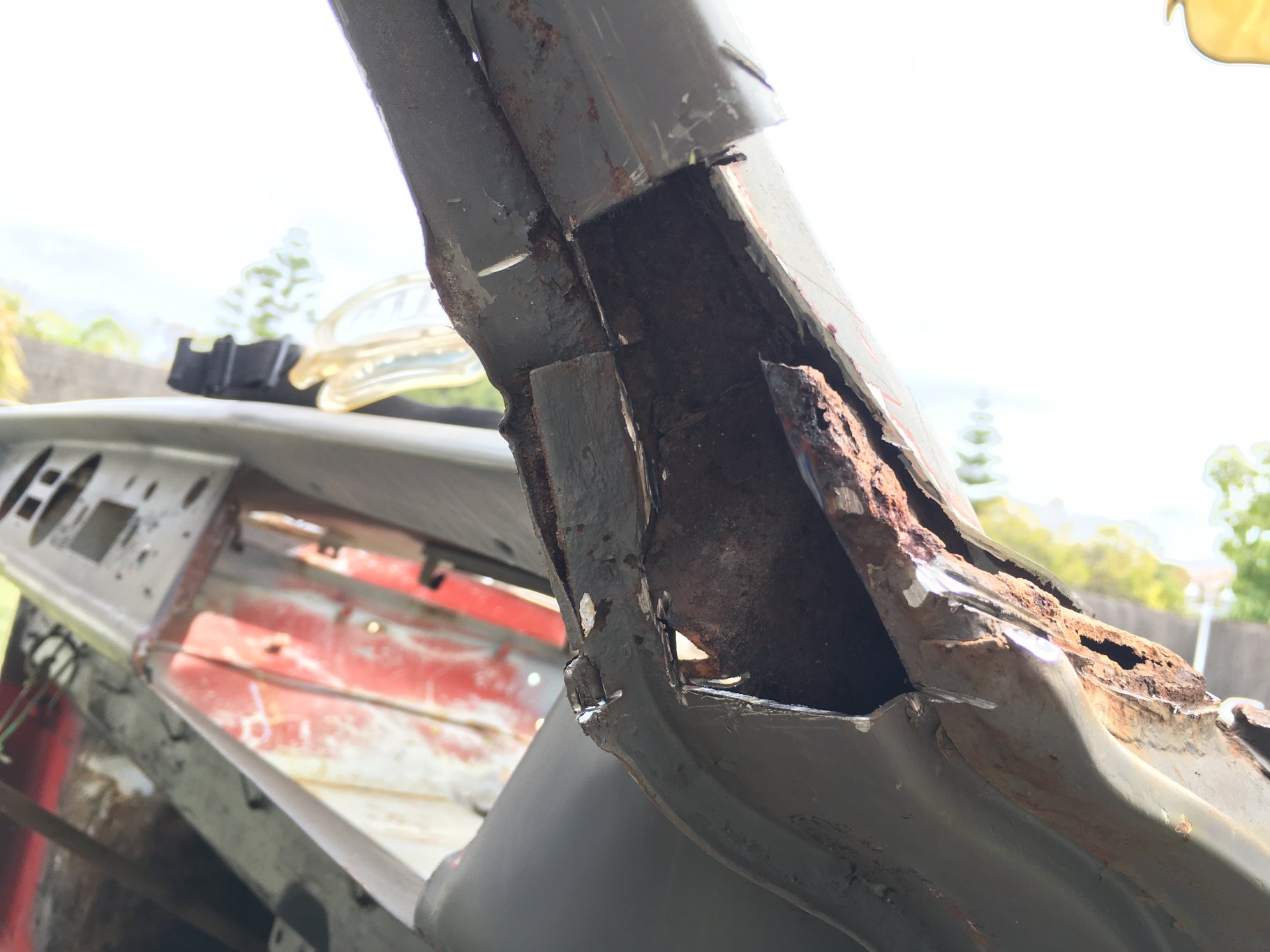

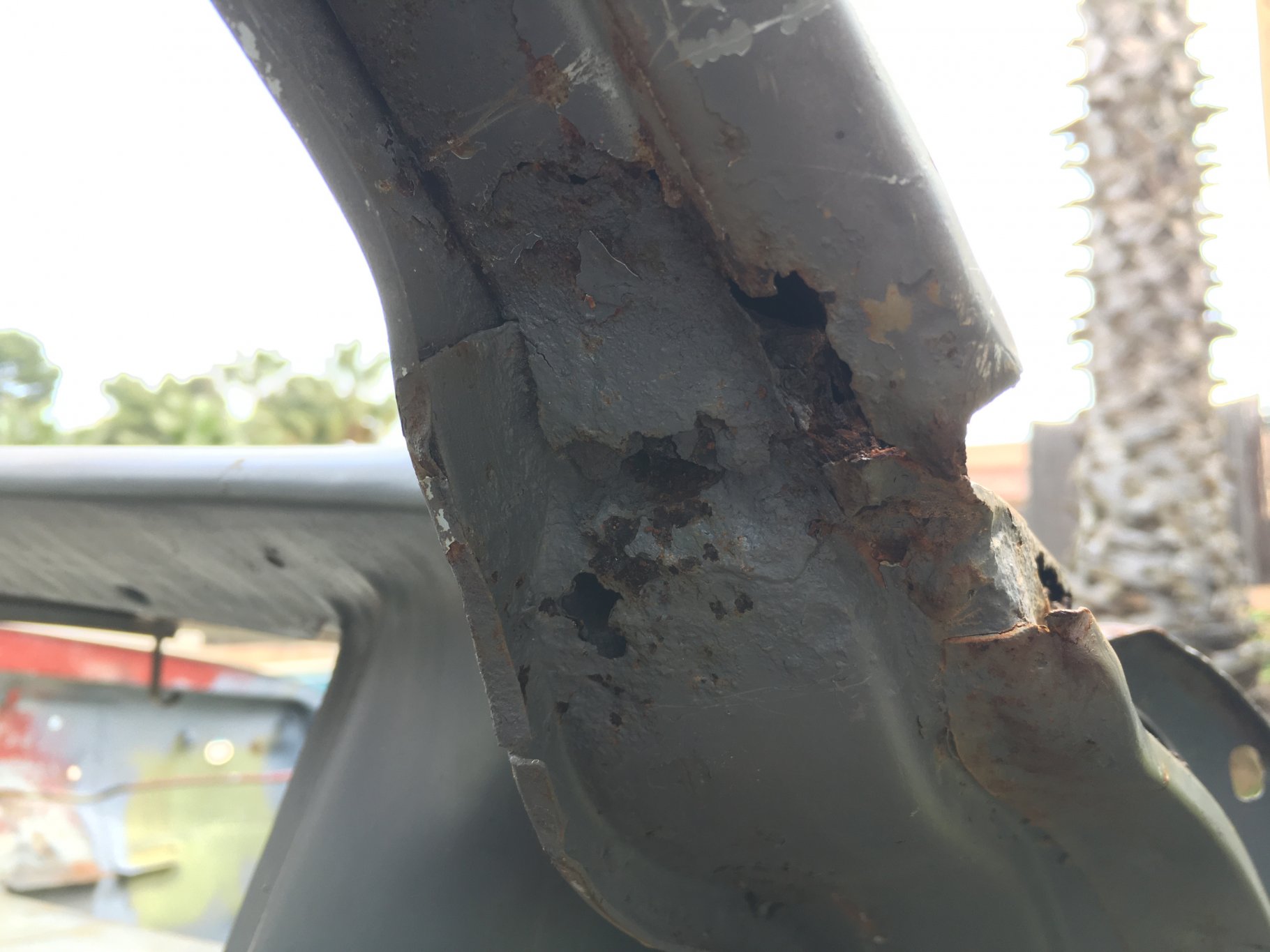

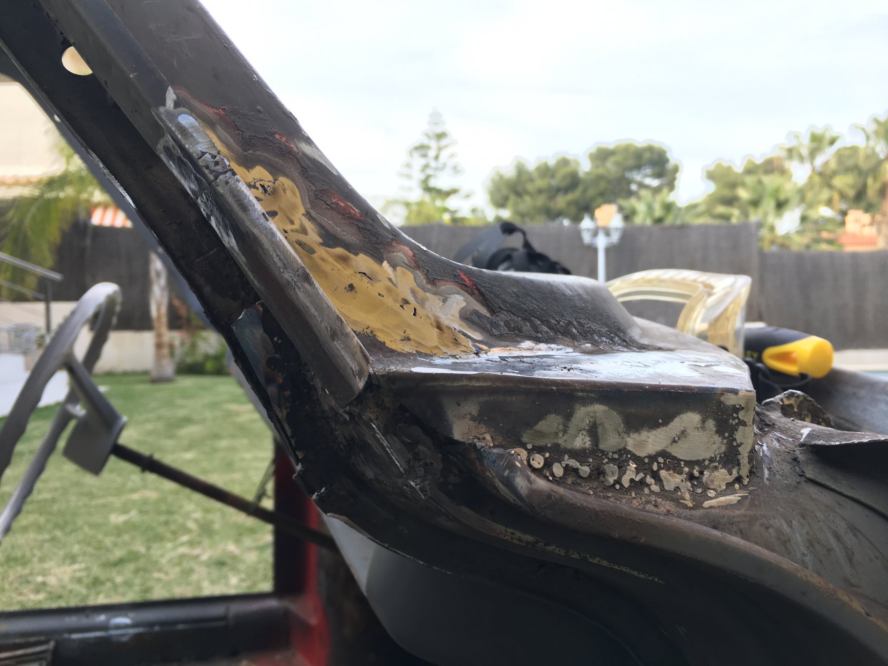

    Seguimos, con el frente ya soldado e imprimado vamos a arreglar la base del pilar A 3038F3D6-E92D-4983-8FAB-EEE89BBA2597.jpeg DB3FD07F-F183-42A2-8394-EFD4A2DB33DD.jpeg E18CAD22-BDA2-401B-B2BC-2EDF9C500277.jpeg AF1391EB-8571-486D-8EA0-05B8C524420B.jpeg DEB6A856-618E-4868-BF26-25EBC9EFC5E3.jpeg E76610FC-9ED2-4D92-AF6C-4EE67B320033.jpeg DF27B2DC-7A32-492D-A89D-7C7AA6F312C8.jpeg 5544A42A-599B-4EA5-B8A8-68195FBC7AA0.jpeg 8D3F4CD2-26FD-4D0C-B501-0A945E55226E.jpeg

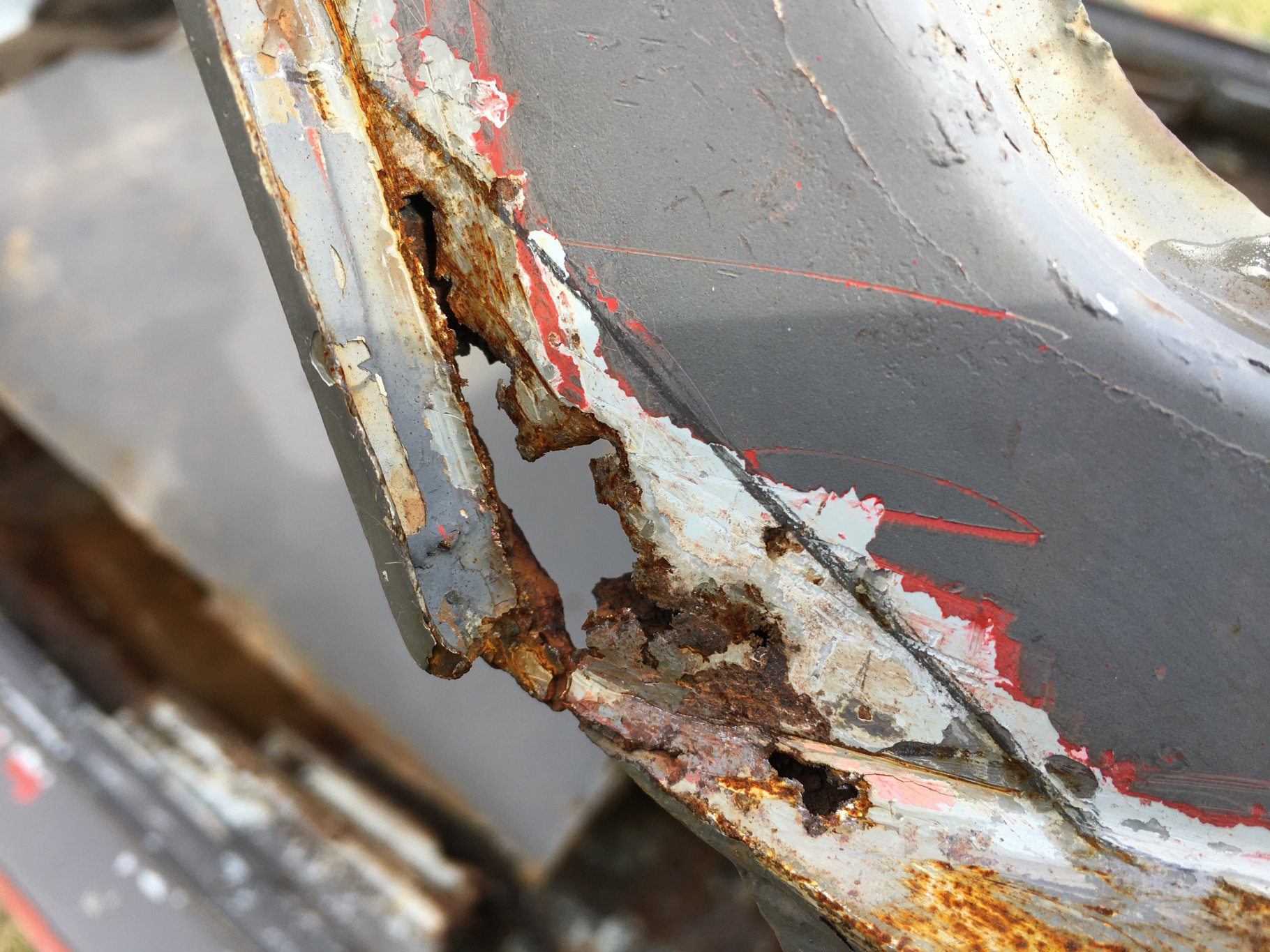

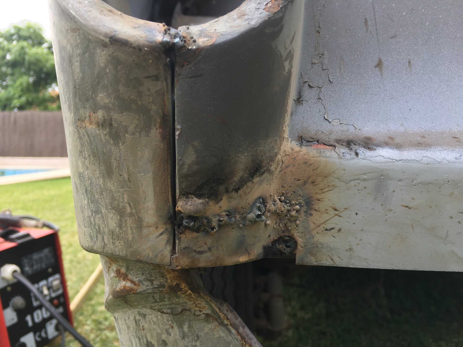

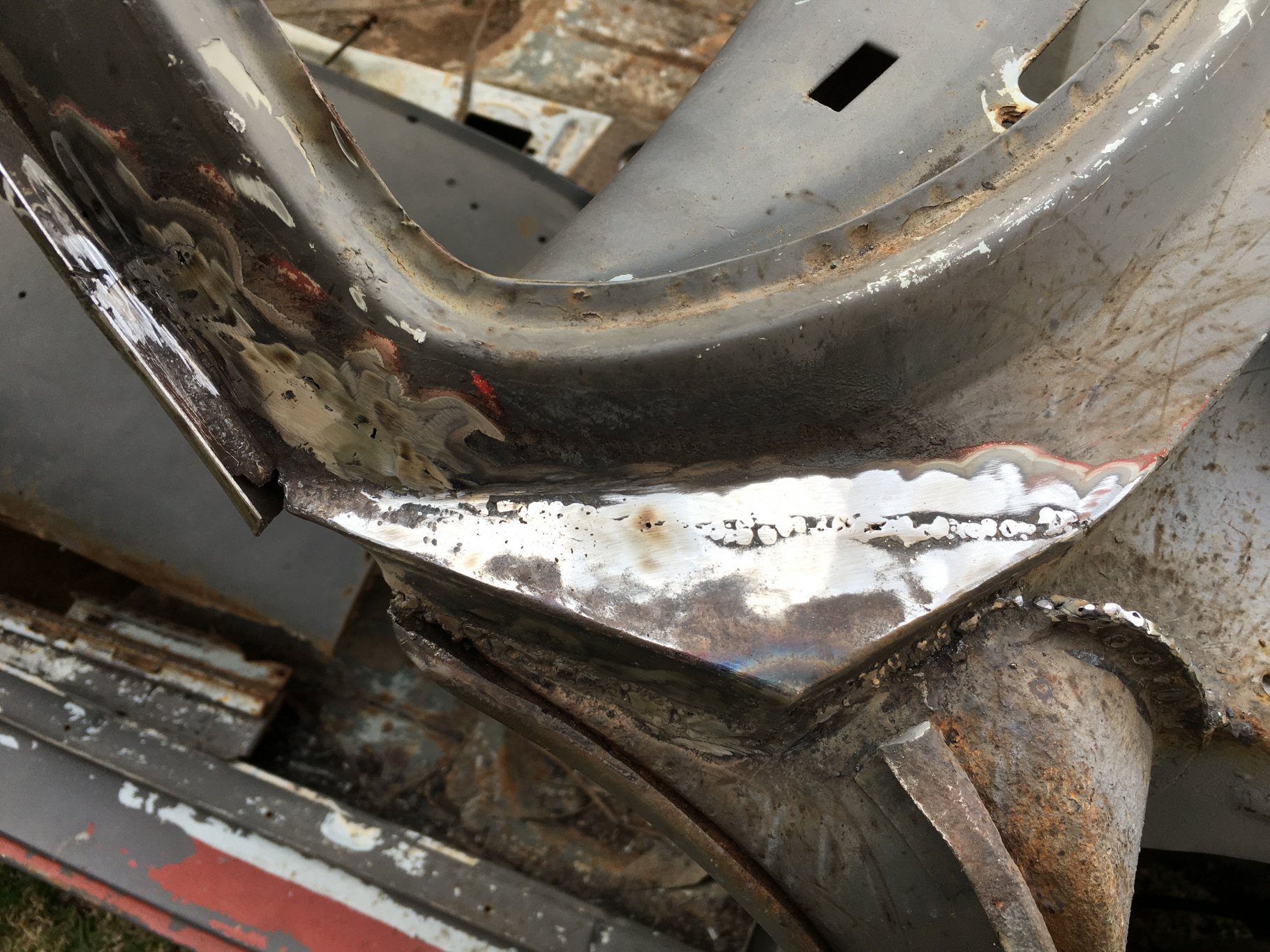

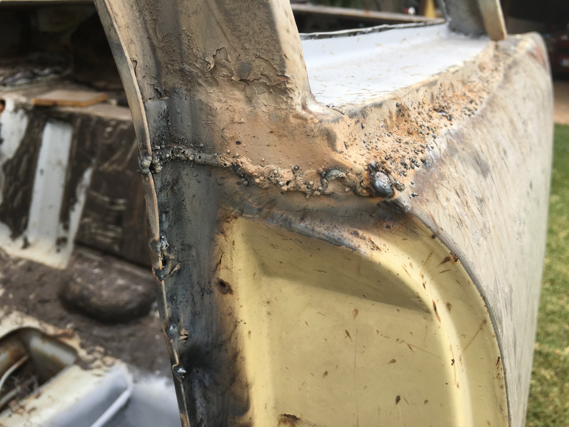

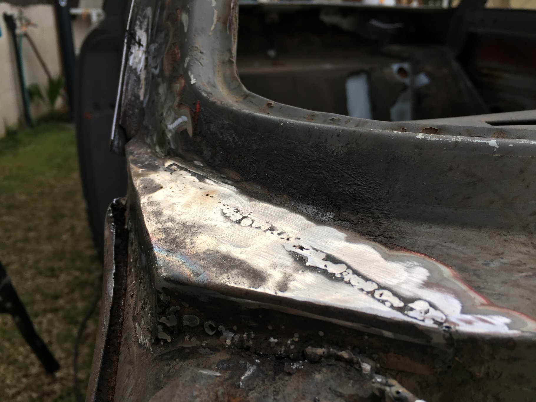

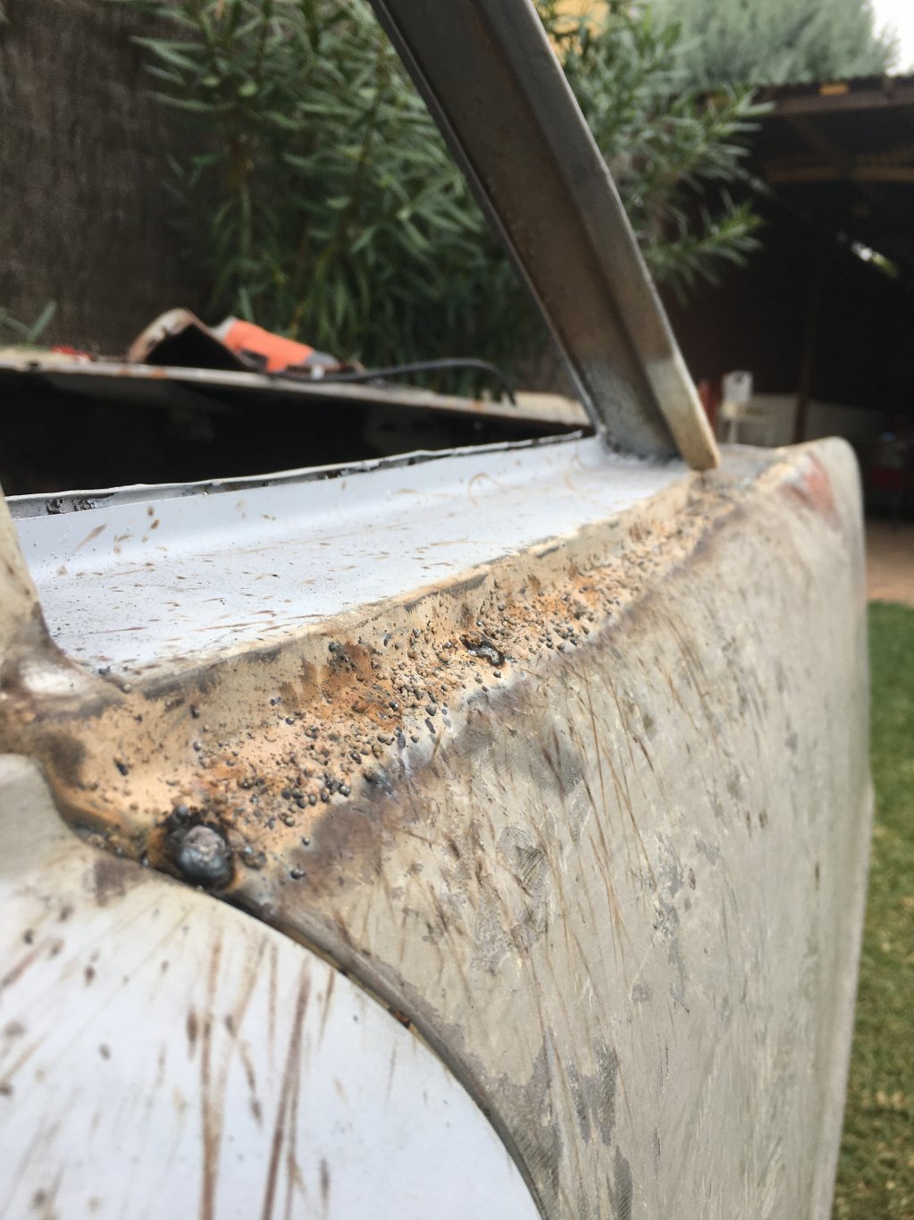

    Después de haber terminado de cortar más trozos internos, soldarlos , impregnar con antioxido para proteger . He realizado en 3 piezas exteriores y así ha quedado a falta de terminar de pulir el cordón de soldadura F9AA2746-A772-4DA0-83B0-7A6336F78387.jpeg 7B852B65-09ED-41E7-8D53-712401A3EE32.jpeg 3F23AF54-D211-41ED-9DA1-4F8086ADA148.jpeg 03CB854F-2382-4D8C-A881-34323EFB5537.jpeg 2956904D-538E-4713-8BED-A5A11B37CD25.jpeg

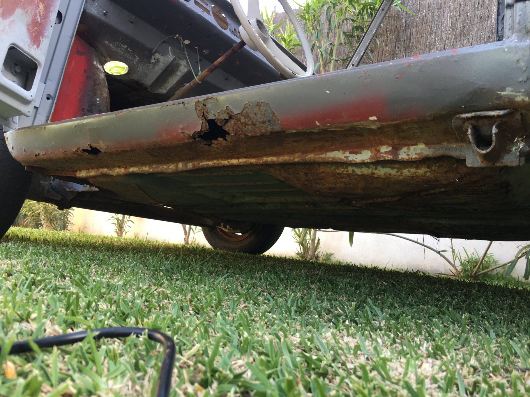

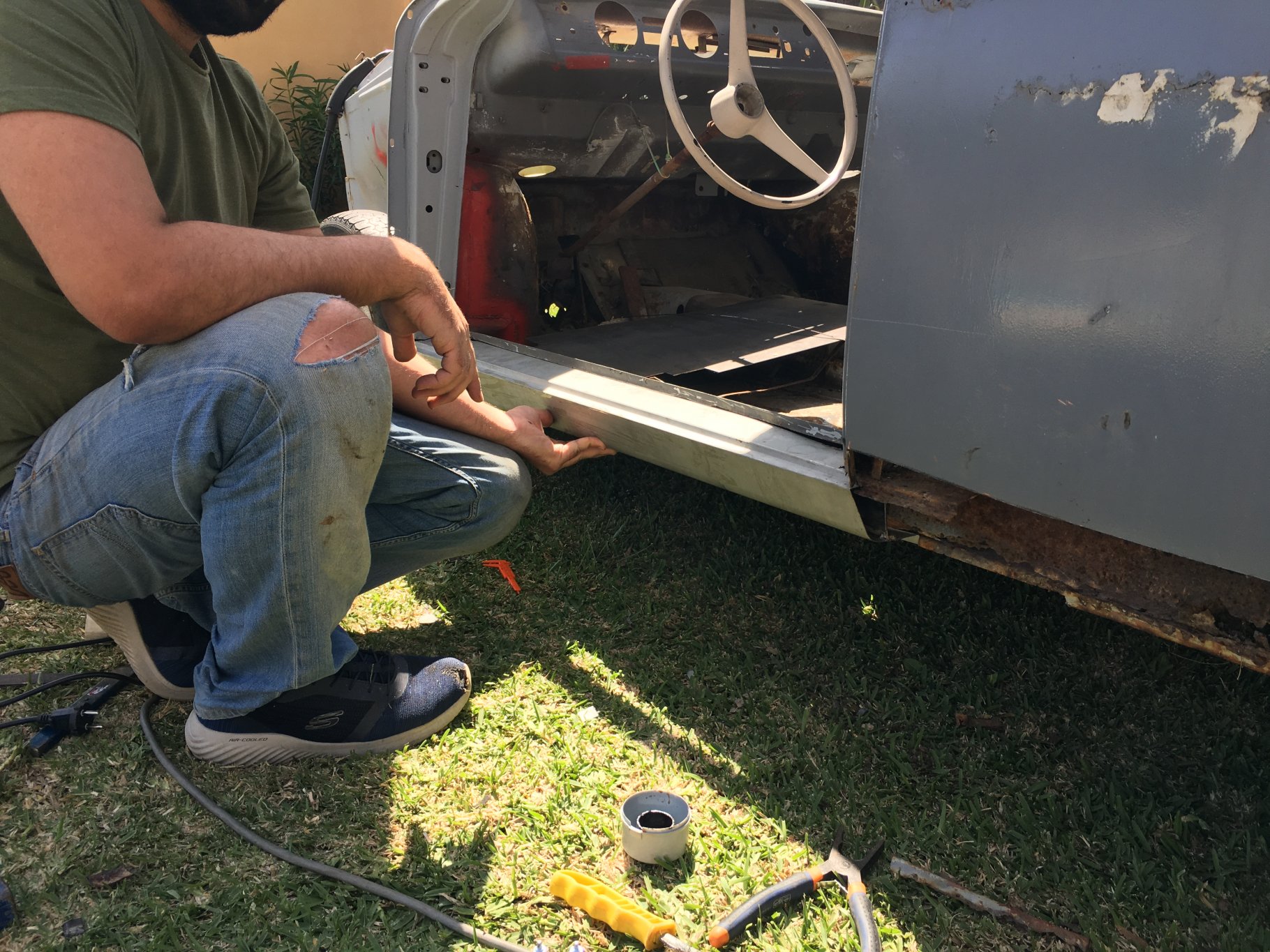

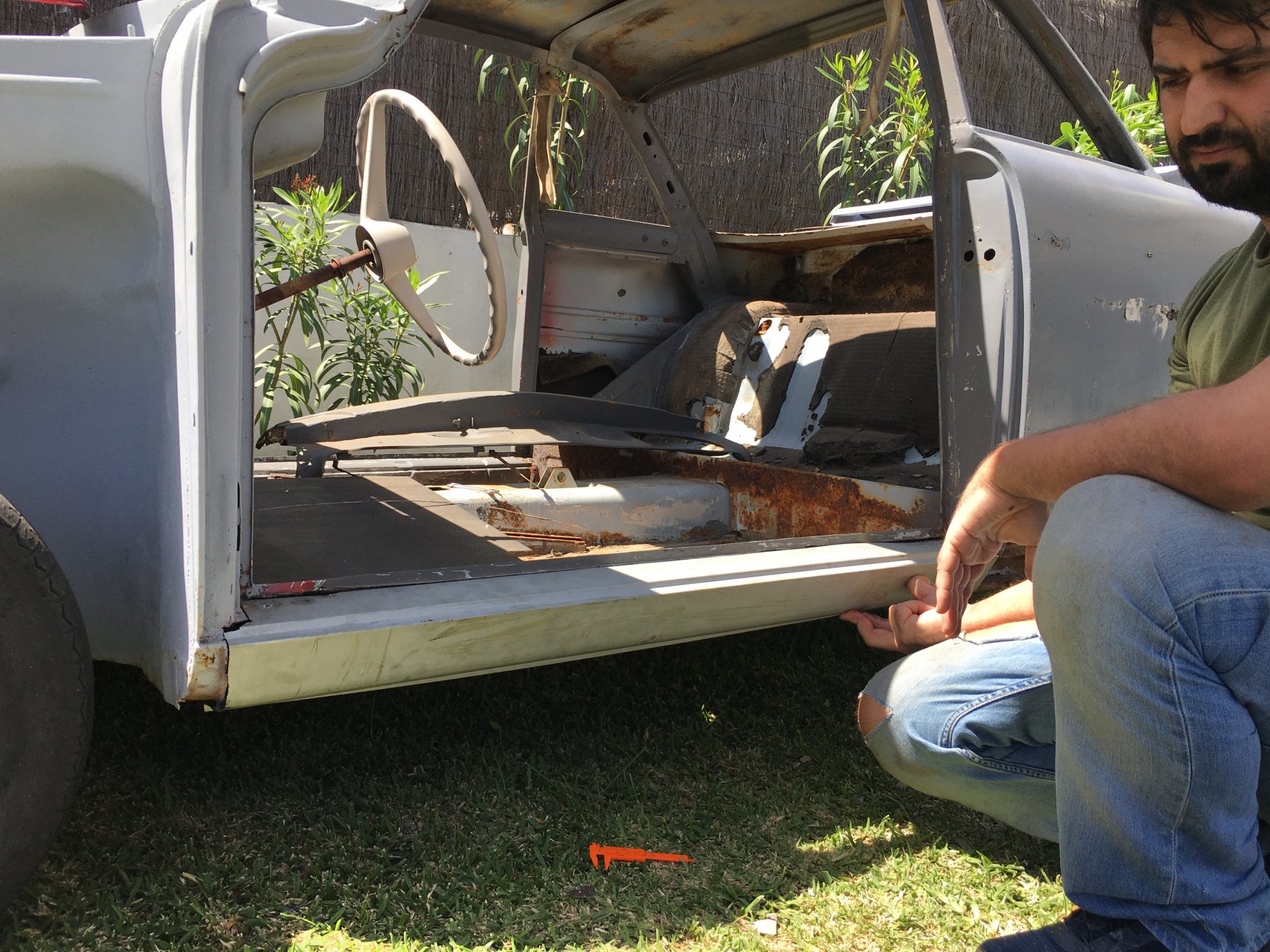

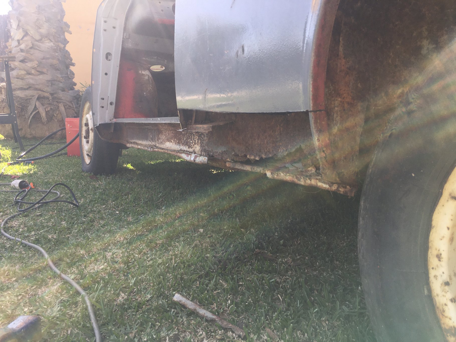

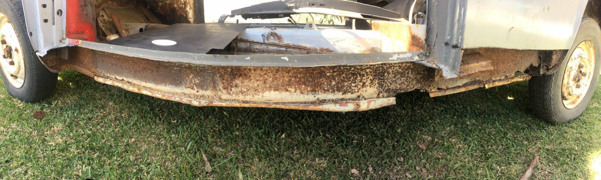

    Este tema parece que avanza y atrasa pero tiene su por qué.

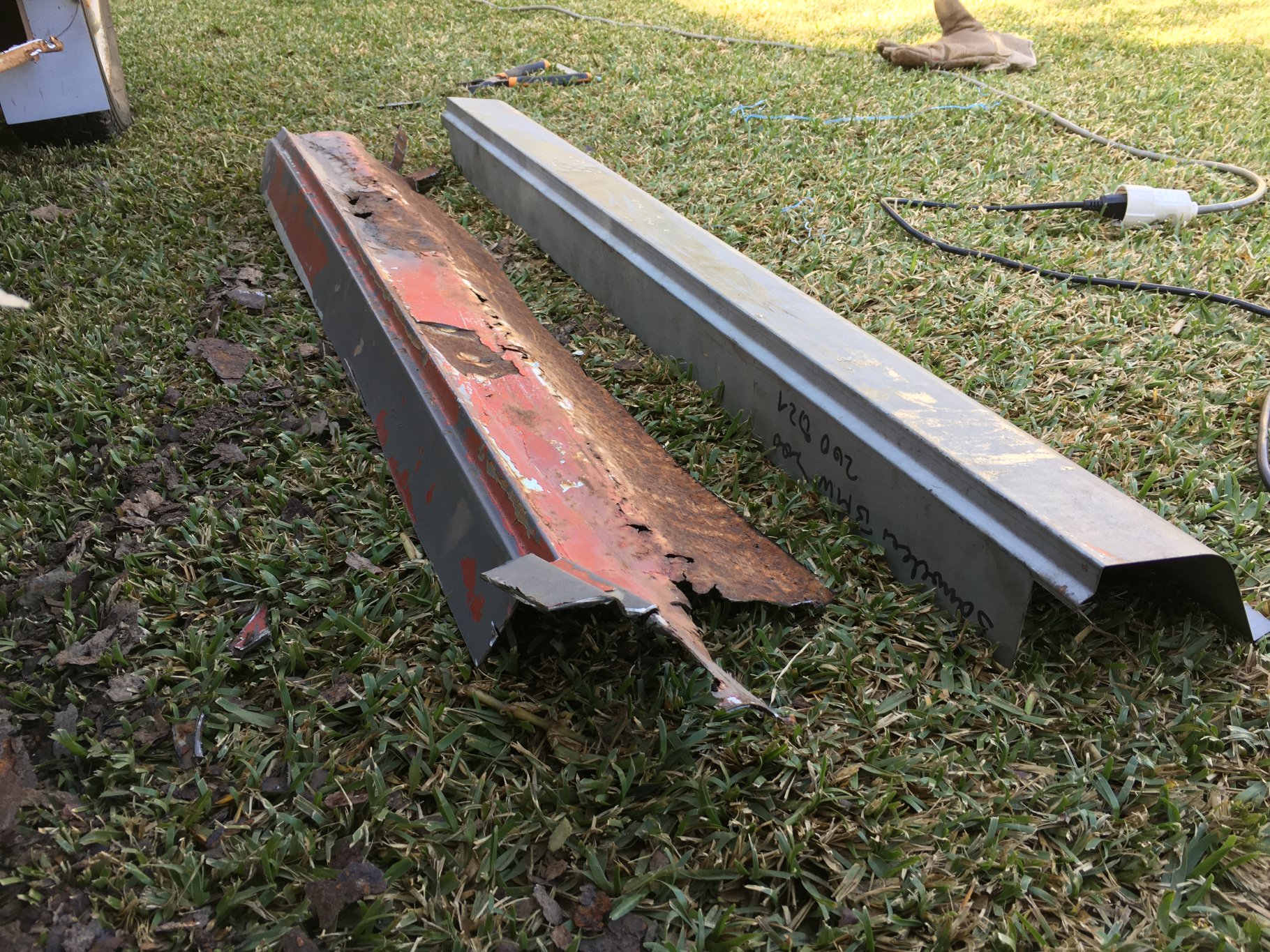

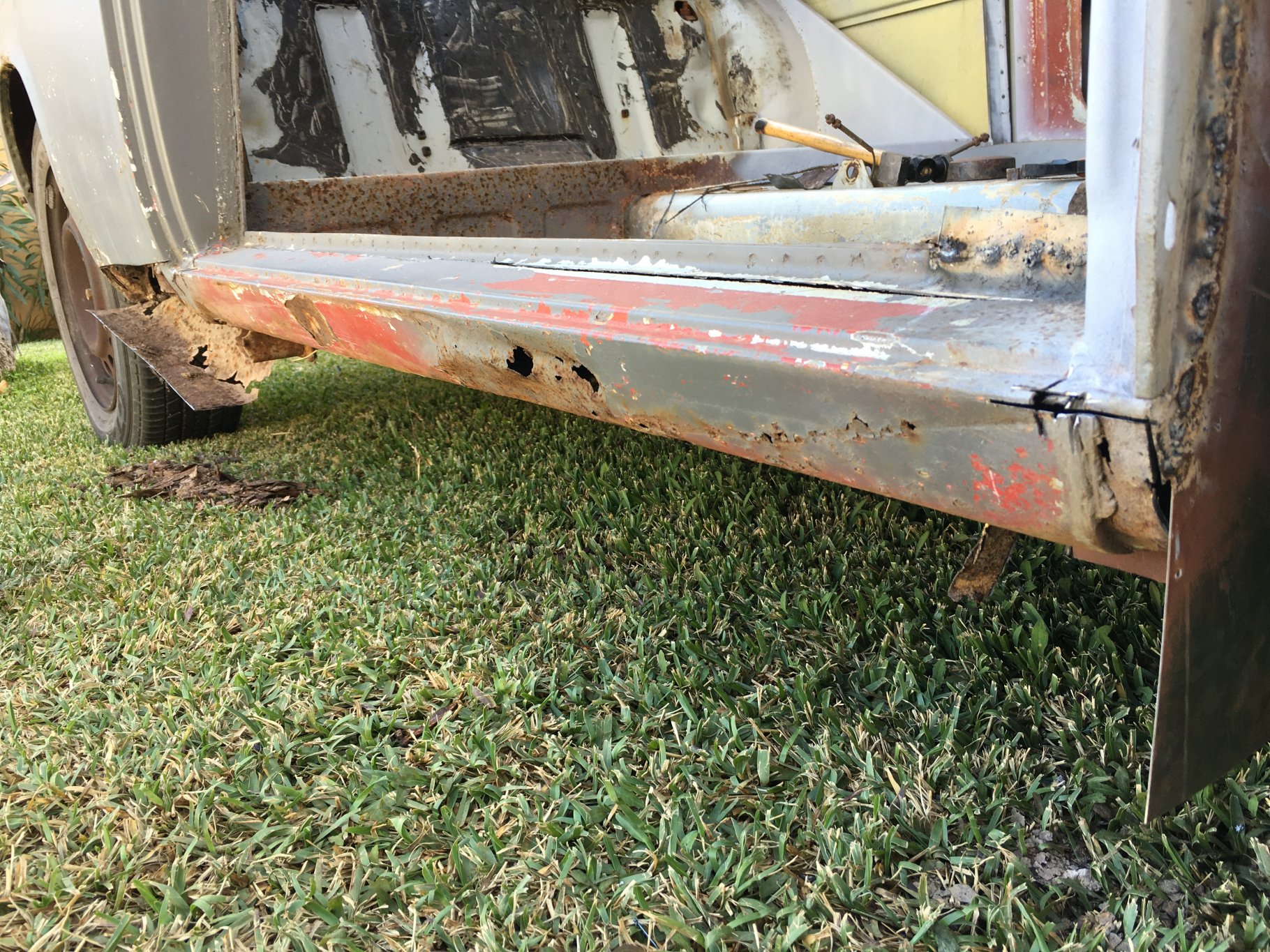

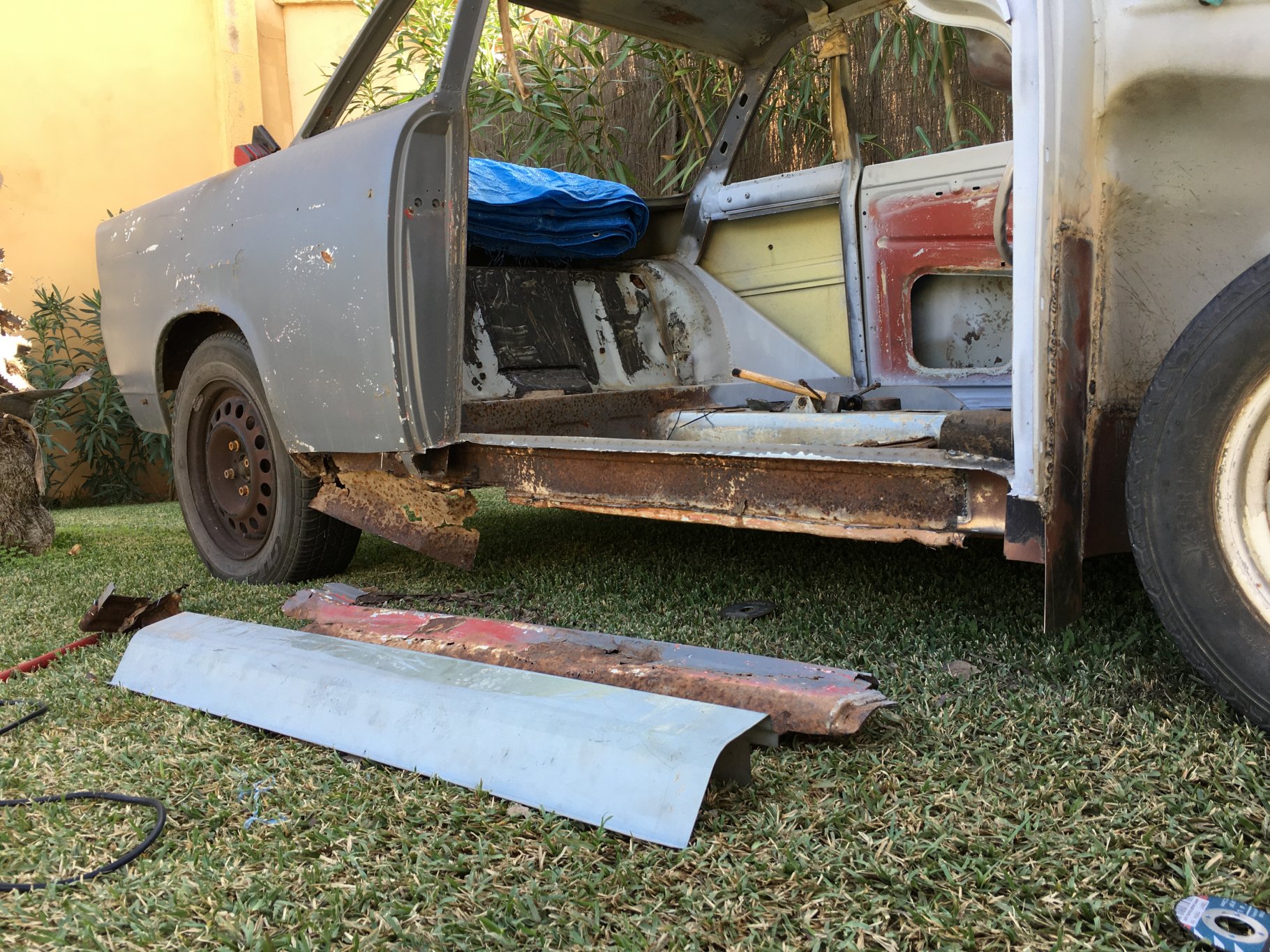

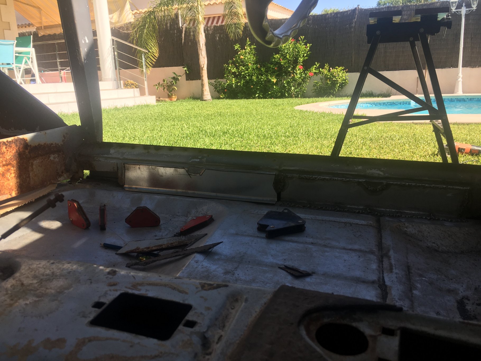

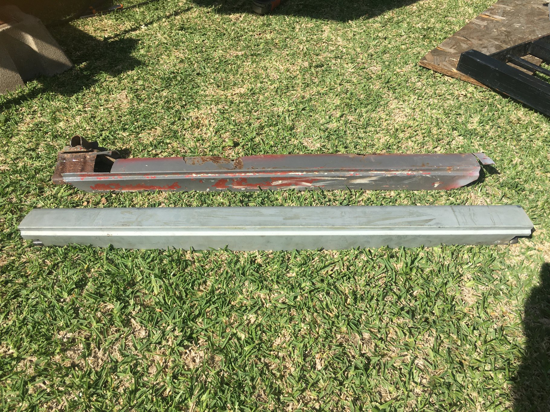

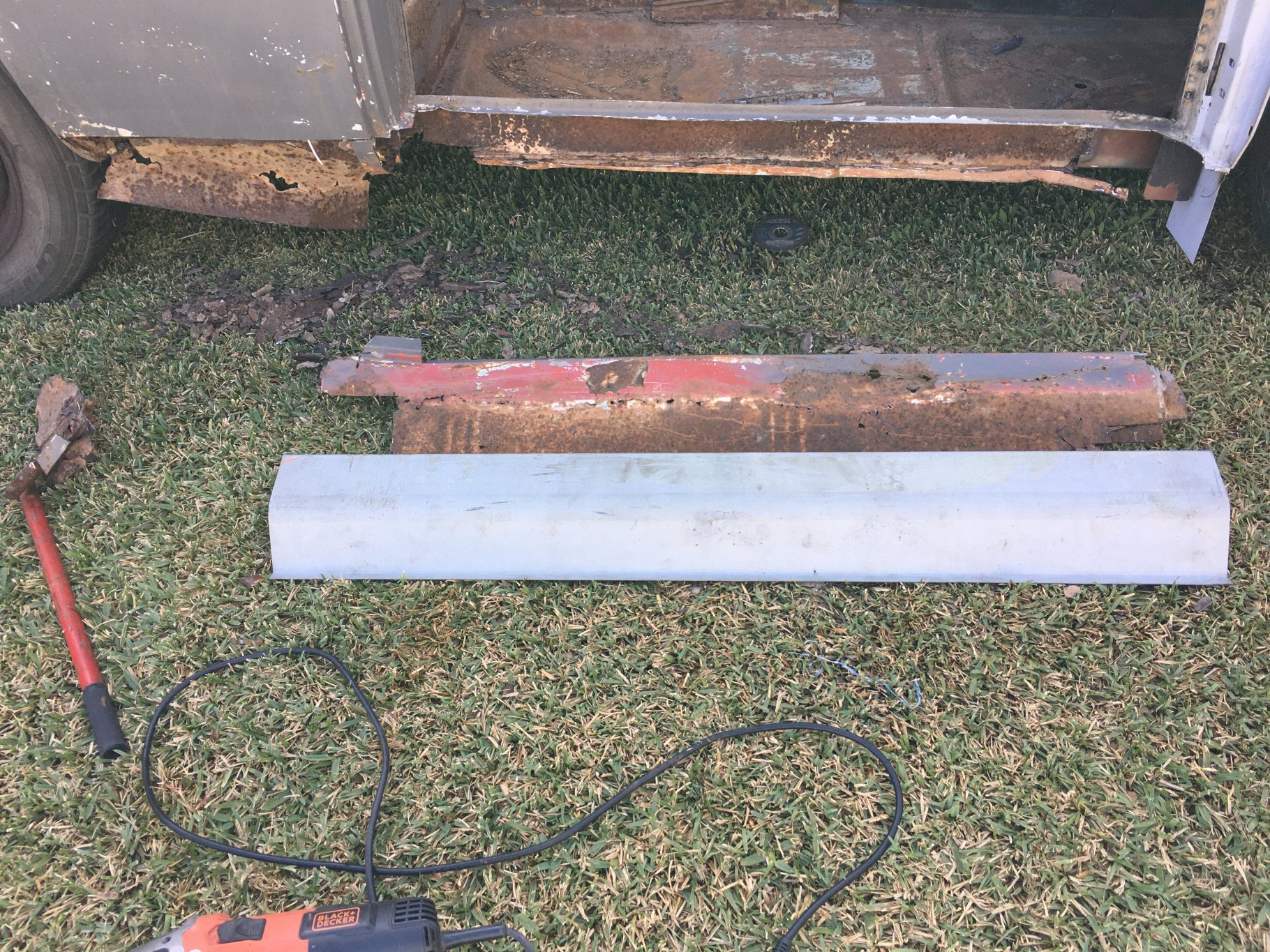

    ahora quiero cambiar las taloneras, ya puestos voy a reforzar ese área para cuando en un futuro necesite levantar el coche tener todo el lateral reforzado de tal forma que pueda levantarlo desde cualquier punto sin temor de doblar nada.
    para ello primero vamos a colocar las puertas en el sitio para tener referencia por dónde podemos cortar adaptar y soldar.

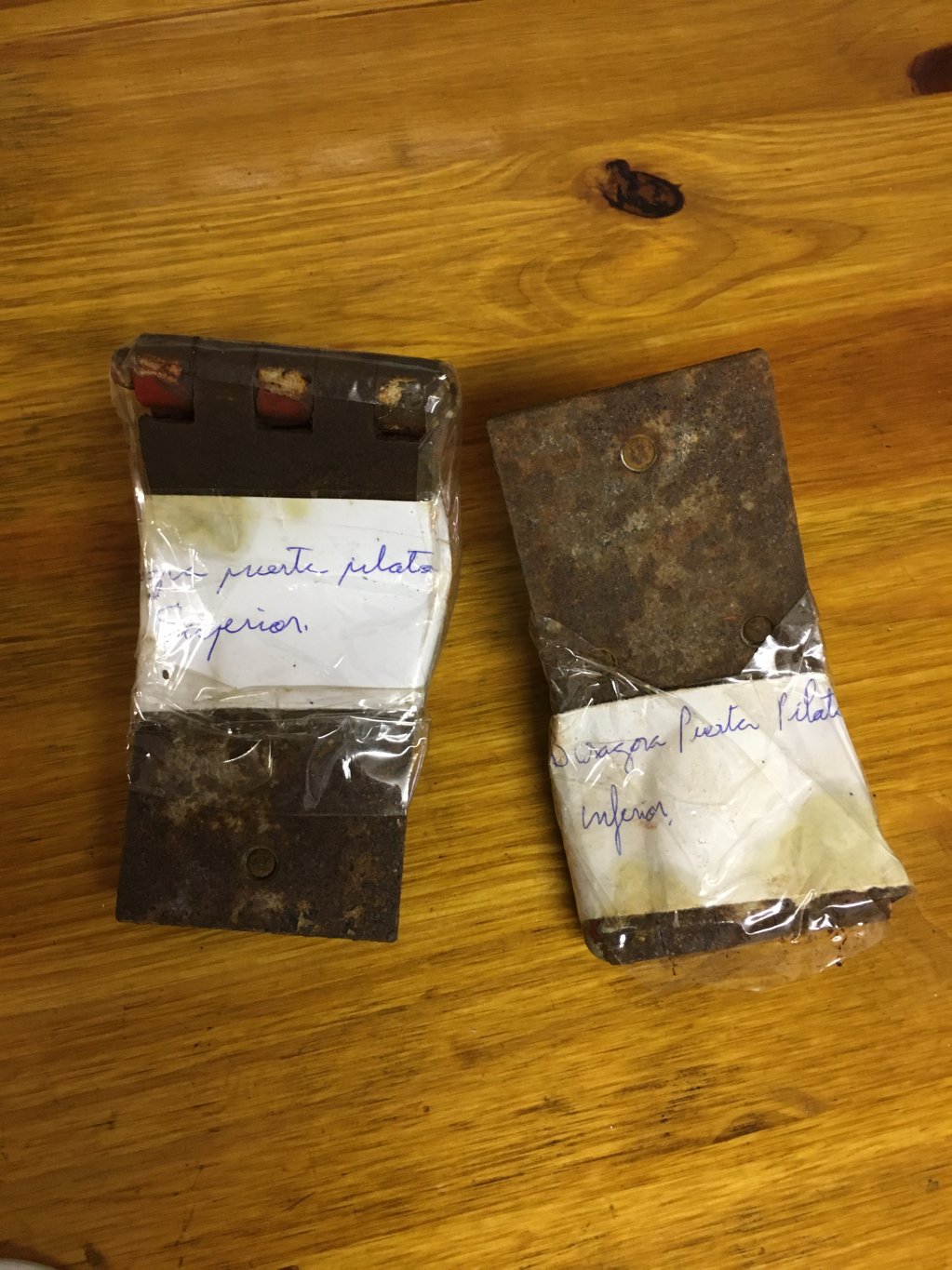

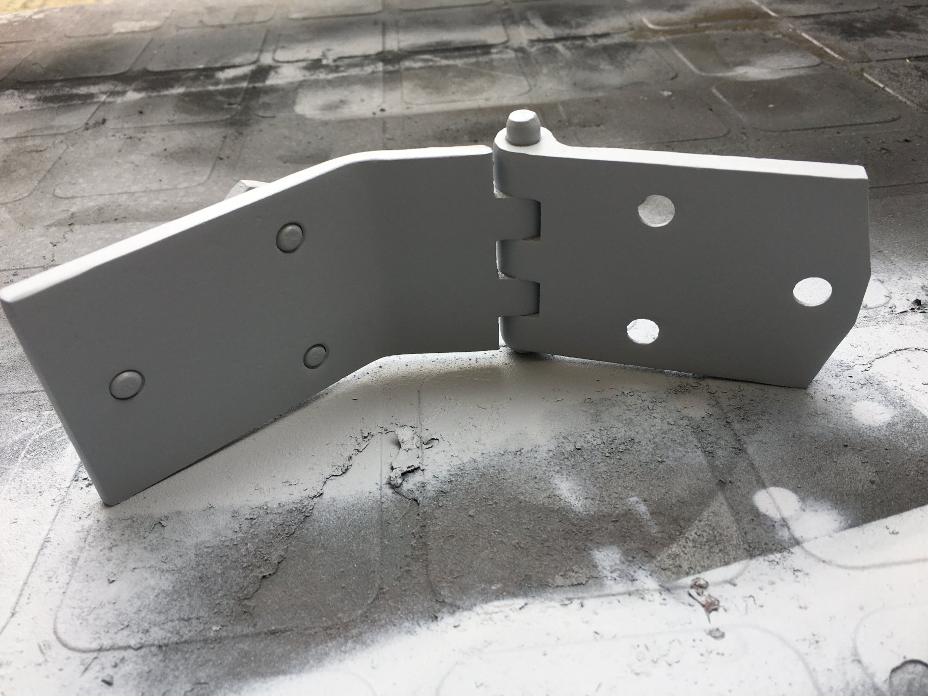

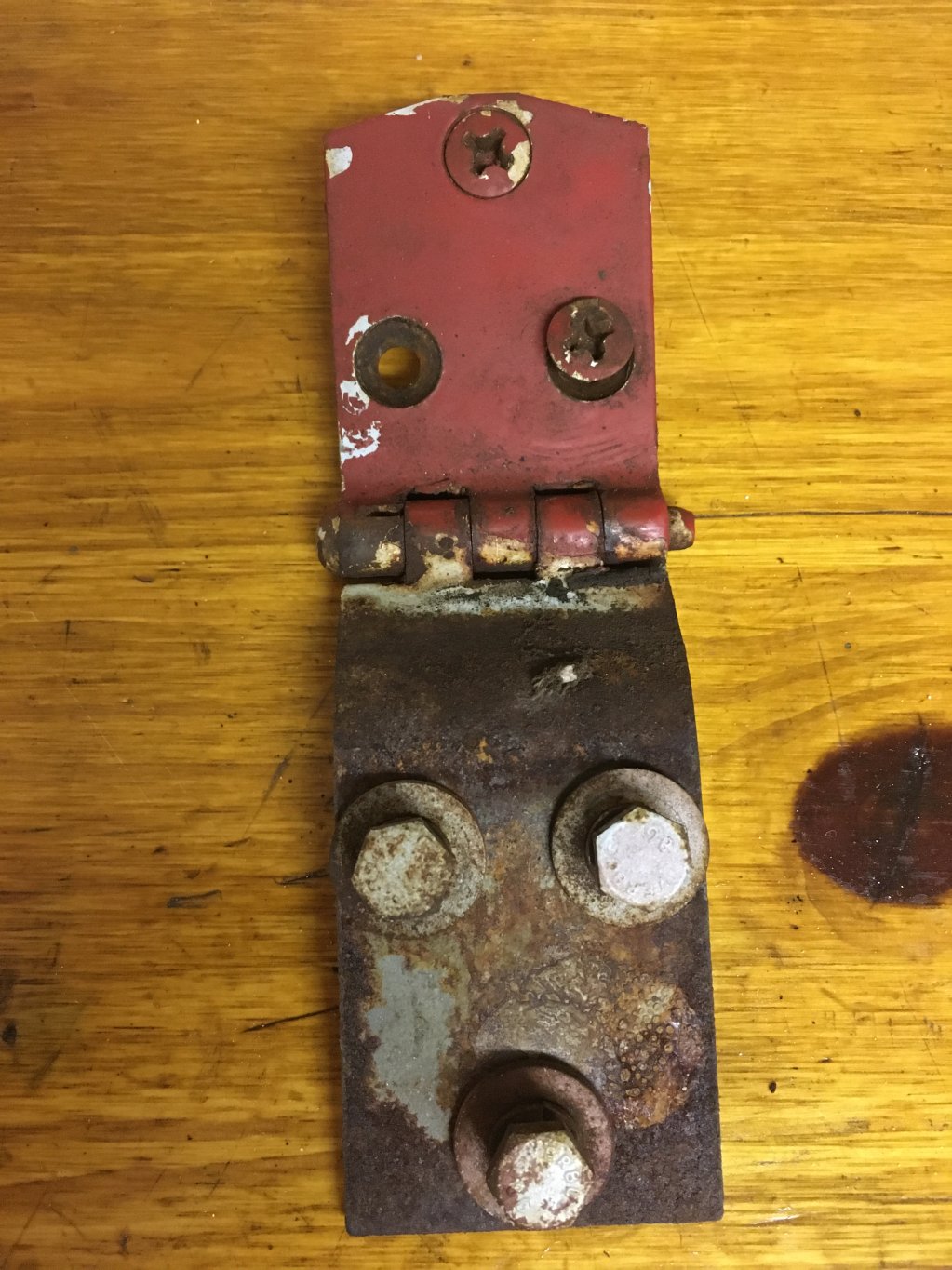

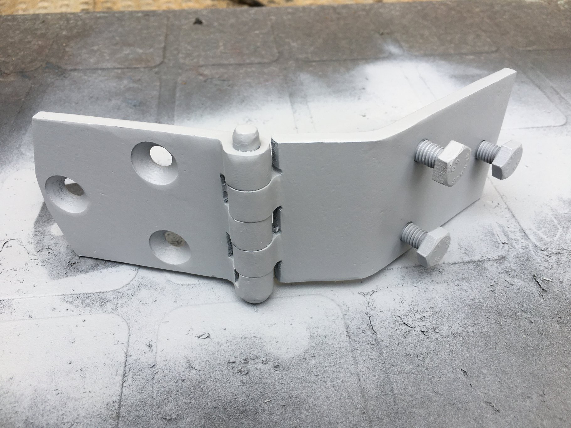

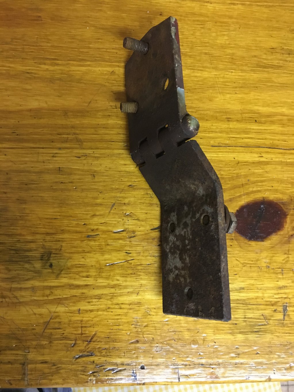

    aqui tengo las bisagras del lado del piloto, tenían óxido superficial y varias capas de pintura, nada que 5-10 minutos de radial con el disco de lija no pueda solucionar, después he imprimado la pieza. Ahora queda la otra
    38A4854A-4190-4575-A651-FF7E06A3AC85.jpeg D94A0F0E-AA33-447A-B203-BE9313C3CA8A.jpeg E74D68AC-F239-47D9-8DB8-248E05CF0AF5.jpeg 3D7ED4D5-8202-48E3-A233-4716A5A00FDE.jpeg C4956056-F4AE-4C26-B852-4F259F125D13.jpeg

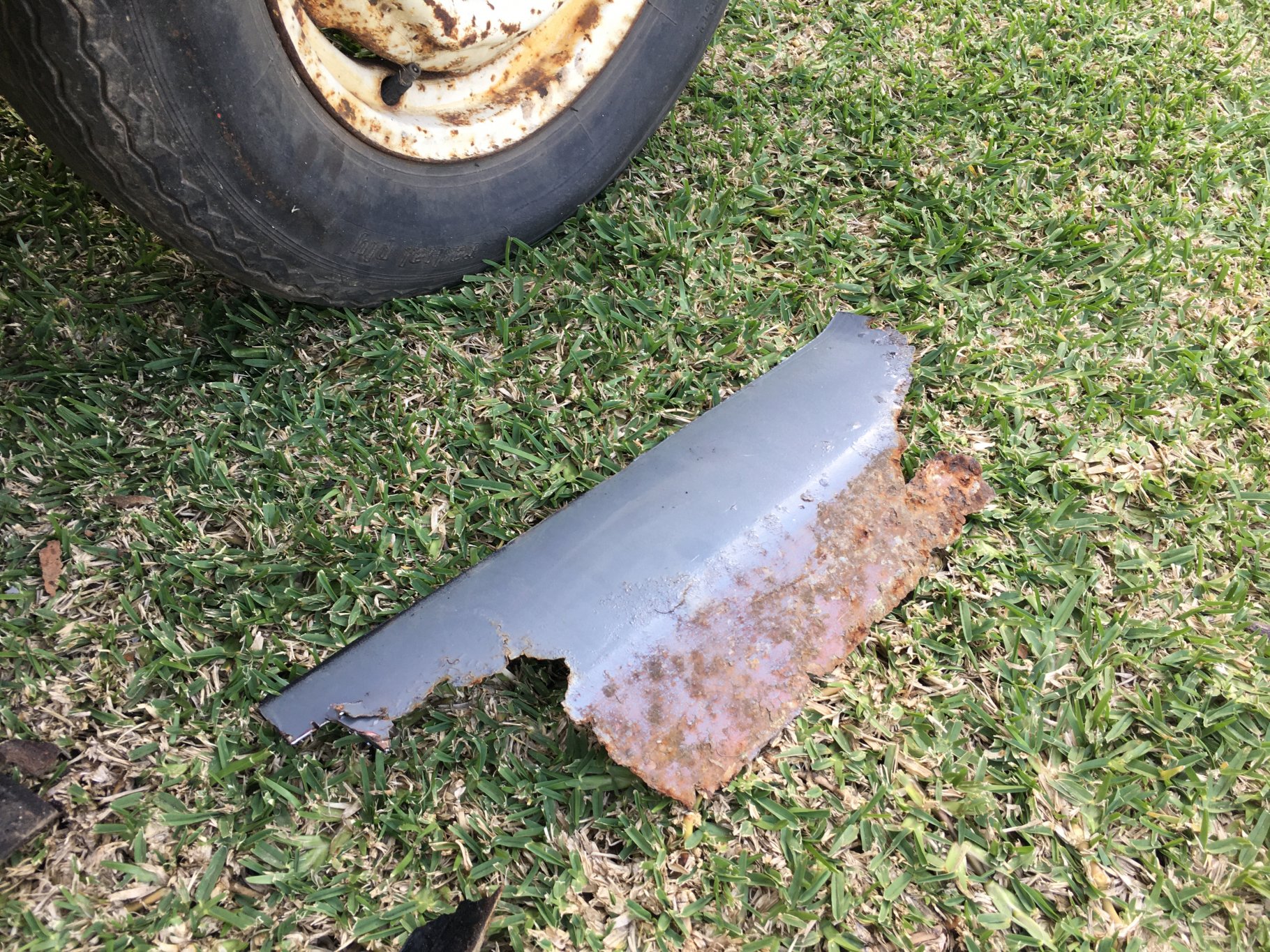

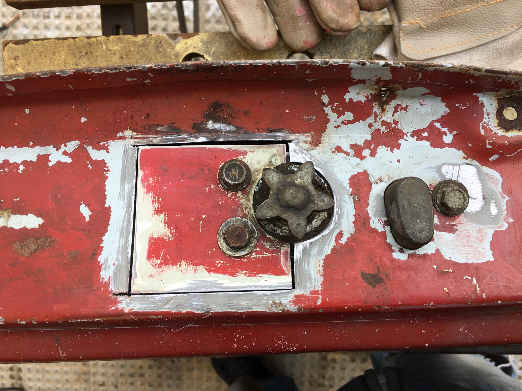

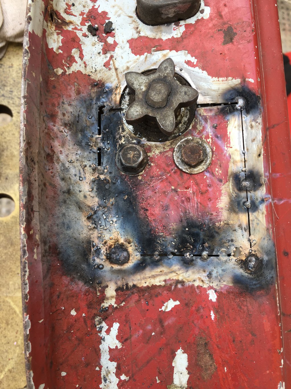

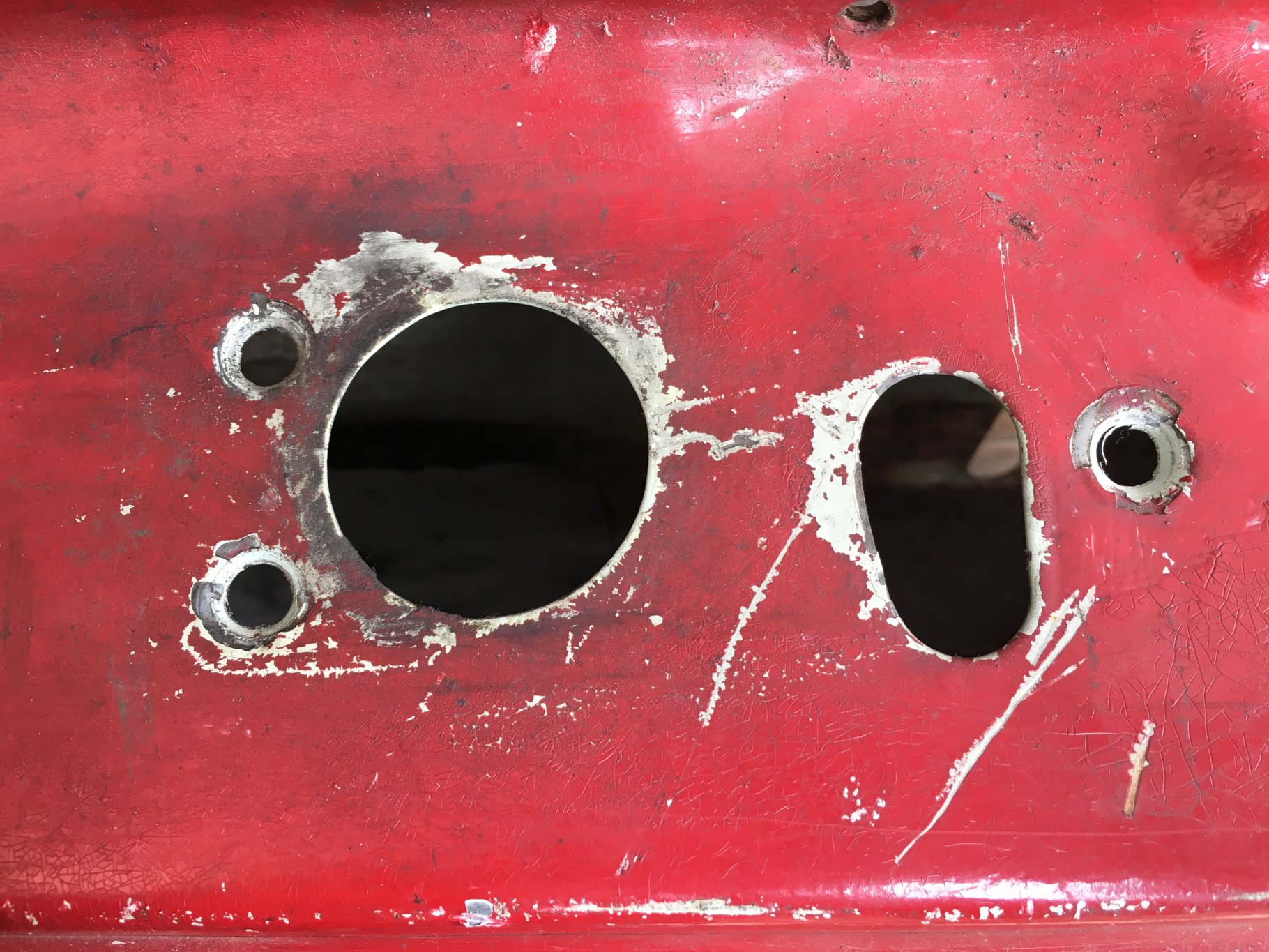

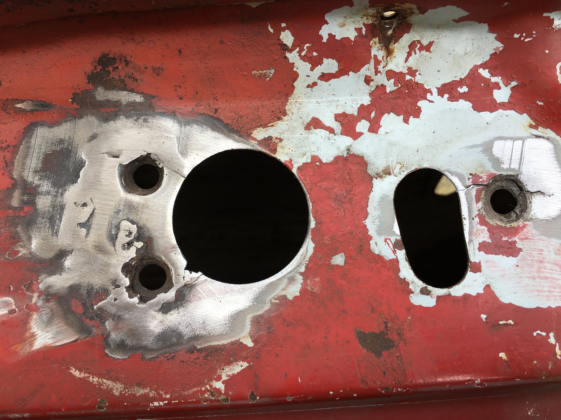

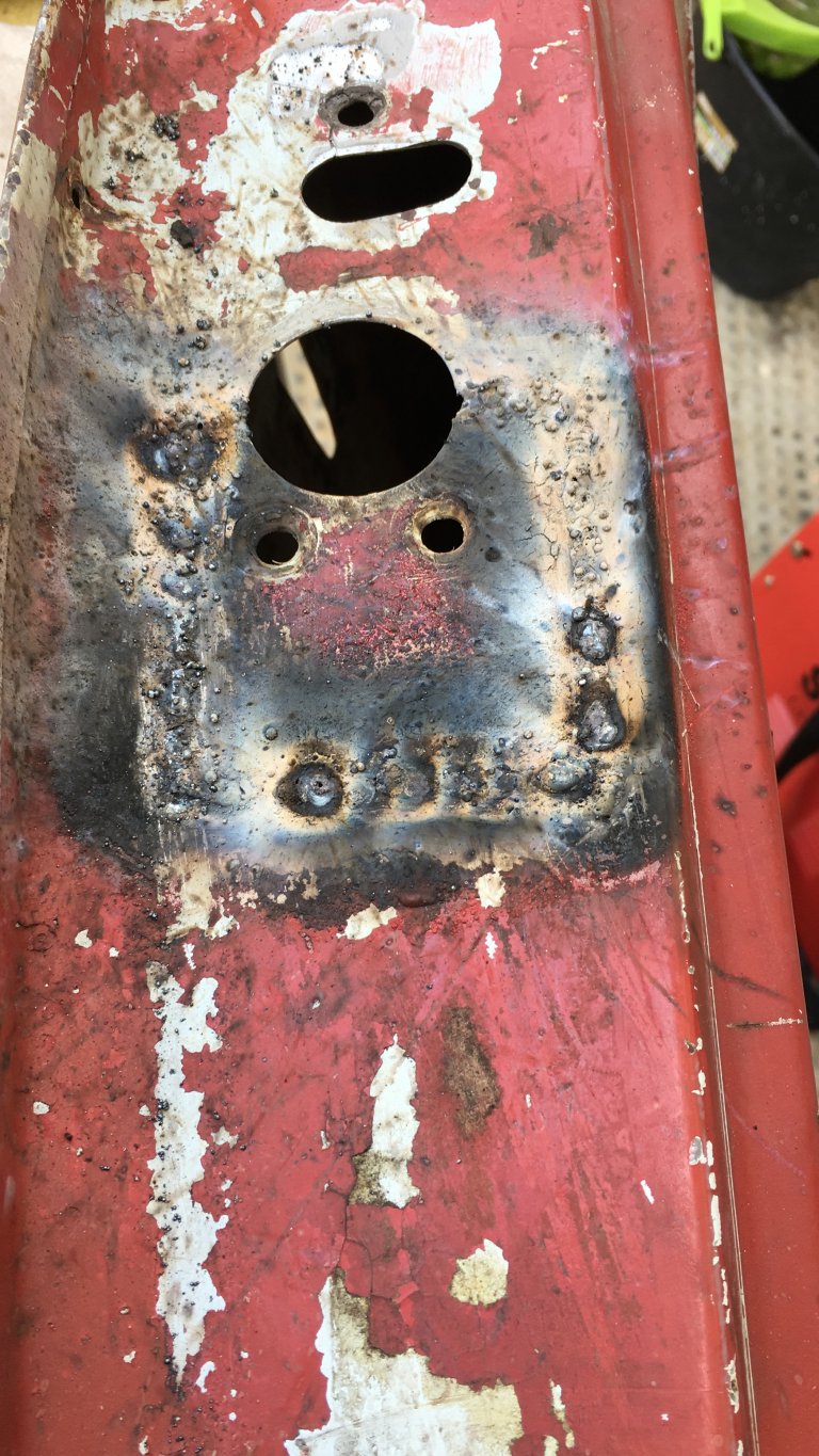

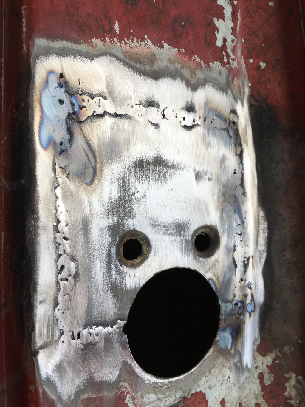

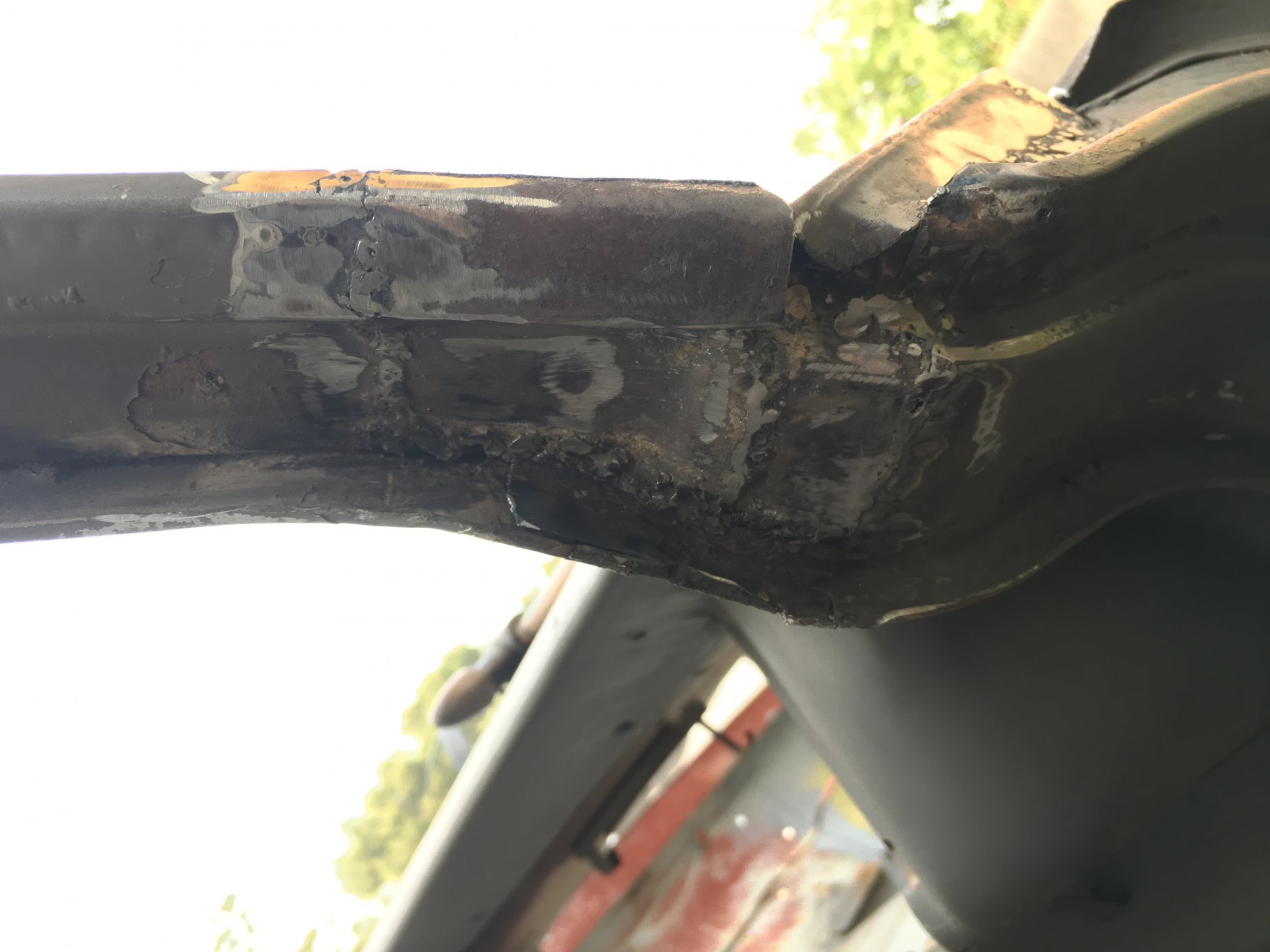

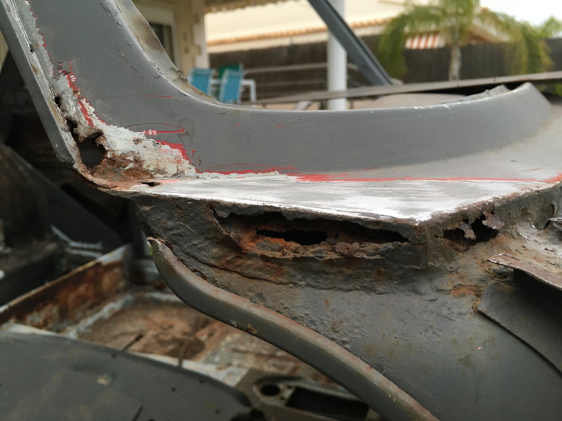

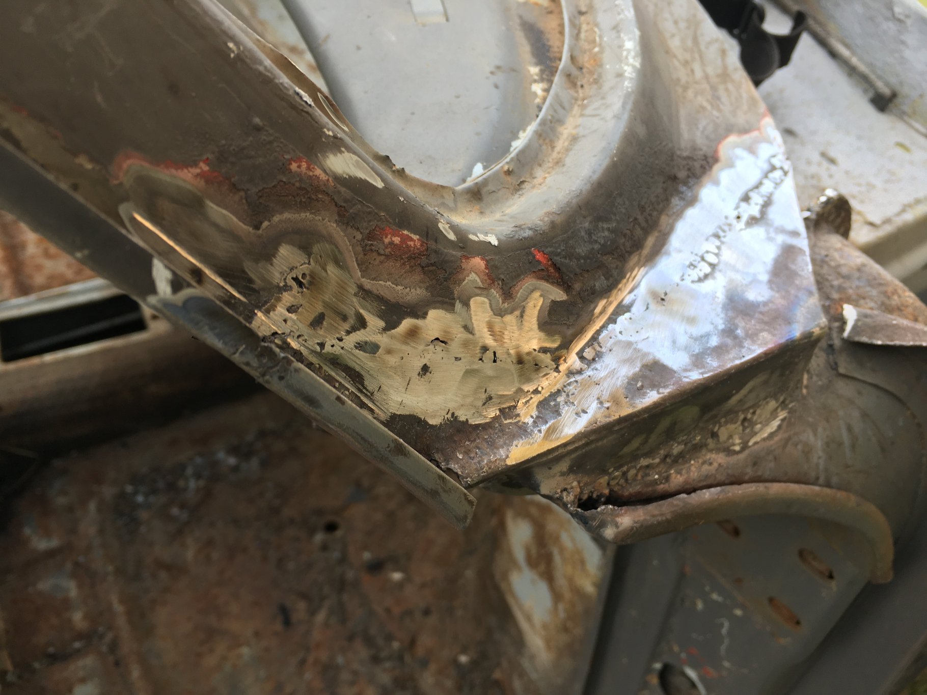

    Viendo la puerta, para poner la cerradura que va en la parte del pilar B , he observado un cordón de soldadura feo y unas grietas junto a dónde deben ir los 3 tornillos que sujetan la cerradura. He lijado y ha aparecido así. EAA332E6-5D42-44F9-823F-7597C6760496.jpeg
    Por lo que revisando las puertas alemanas que he dejado a modo de despiece he observado que no tienen grietas en el metal ni estaban reparados.
    para poder ajustar bien la pieza he decidido hacerlo en 2 partes, primero la de bajo después iré con el tornillo superior para poder emplear la propia cerradura como plantilla para saber en qué posición debe ir la pieza y soldarla justo en su sutio. B923F3D6-D88B-4D91-9354-3B3E1A7EBD4B.jpeg B4390EF8-DEFB-4C1C-86AC-C99D5B00D28F.jpeg
    Una vez dados unos puntos he desmontado la cerradura y terminado de soldar 521F62A9-3AC3-4696-BB42-73033C333430.jpeg
    Este es su aspecto una vez lijado, ahora queda repetir la operación pero con el tornillo superior. 9E6D3694-6C1B-4343-97CC-B696DBEC7762.jpeg

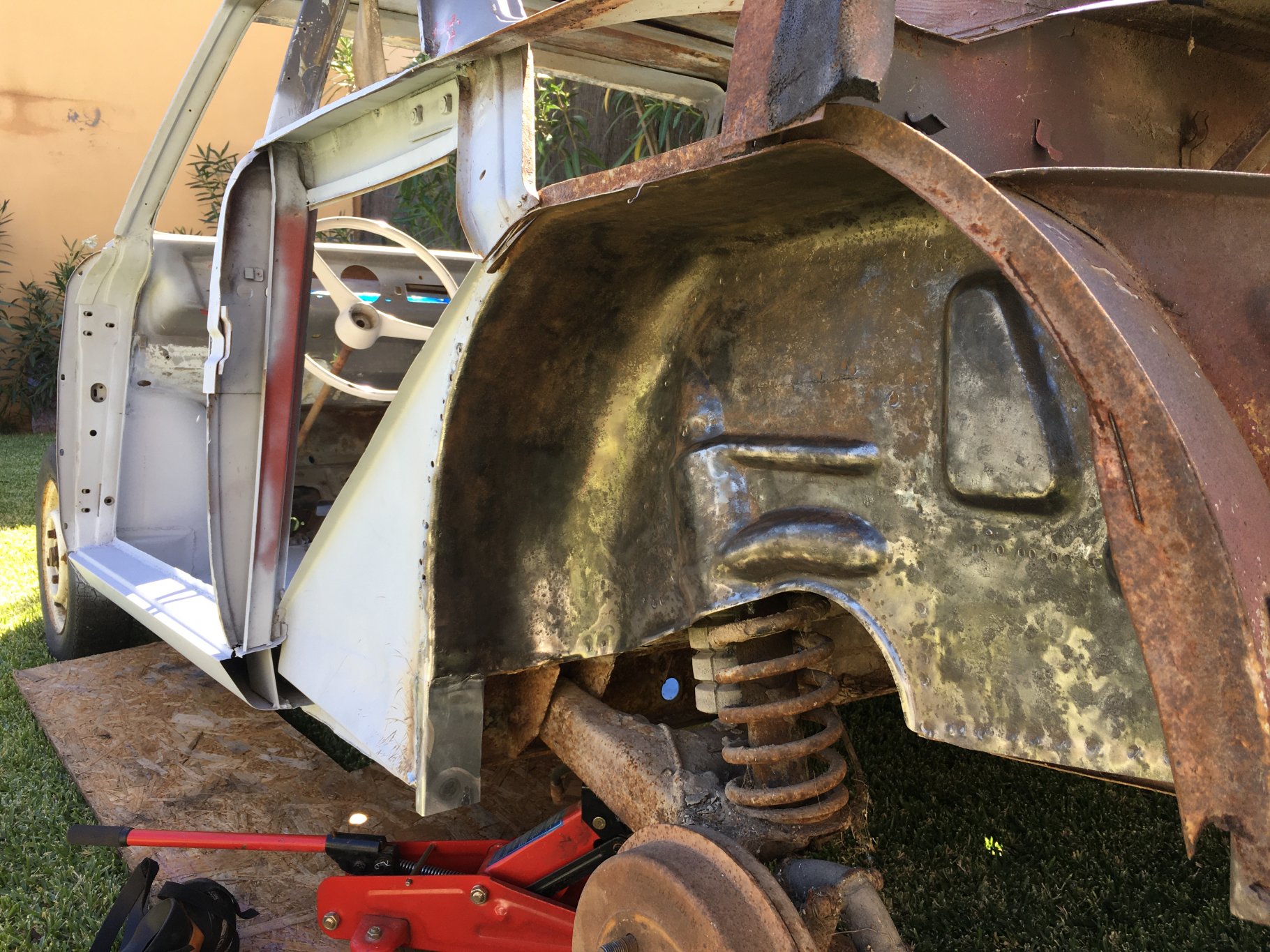

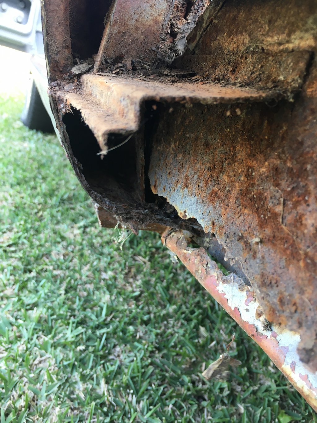

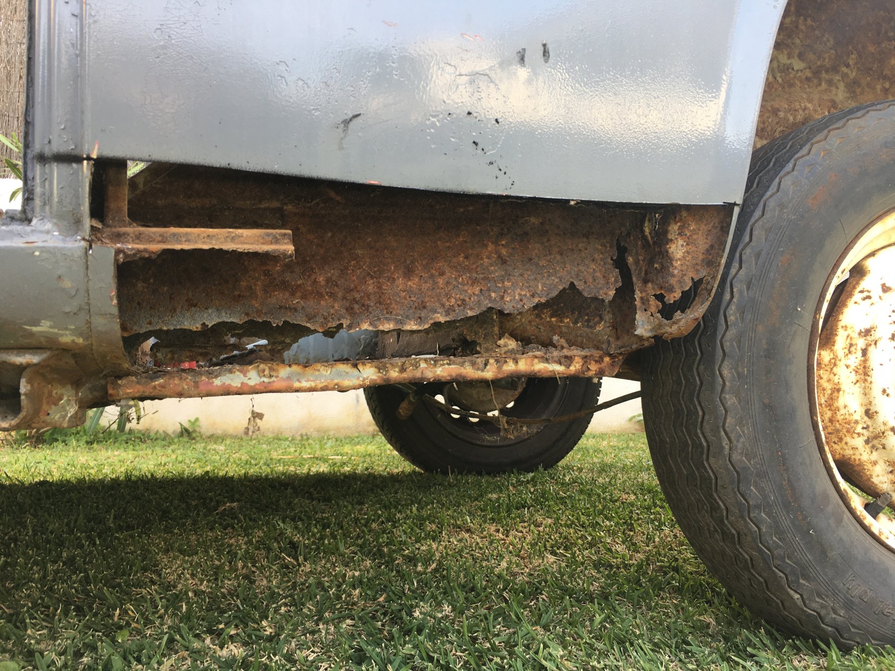

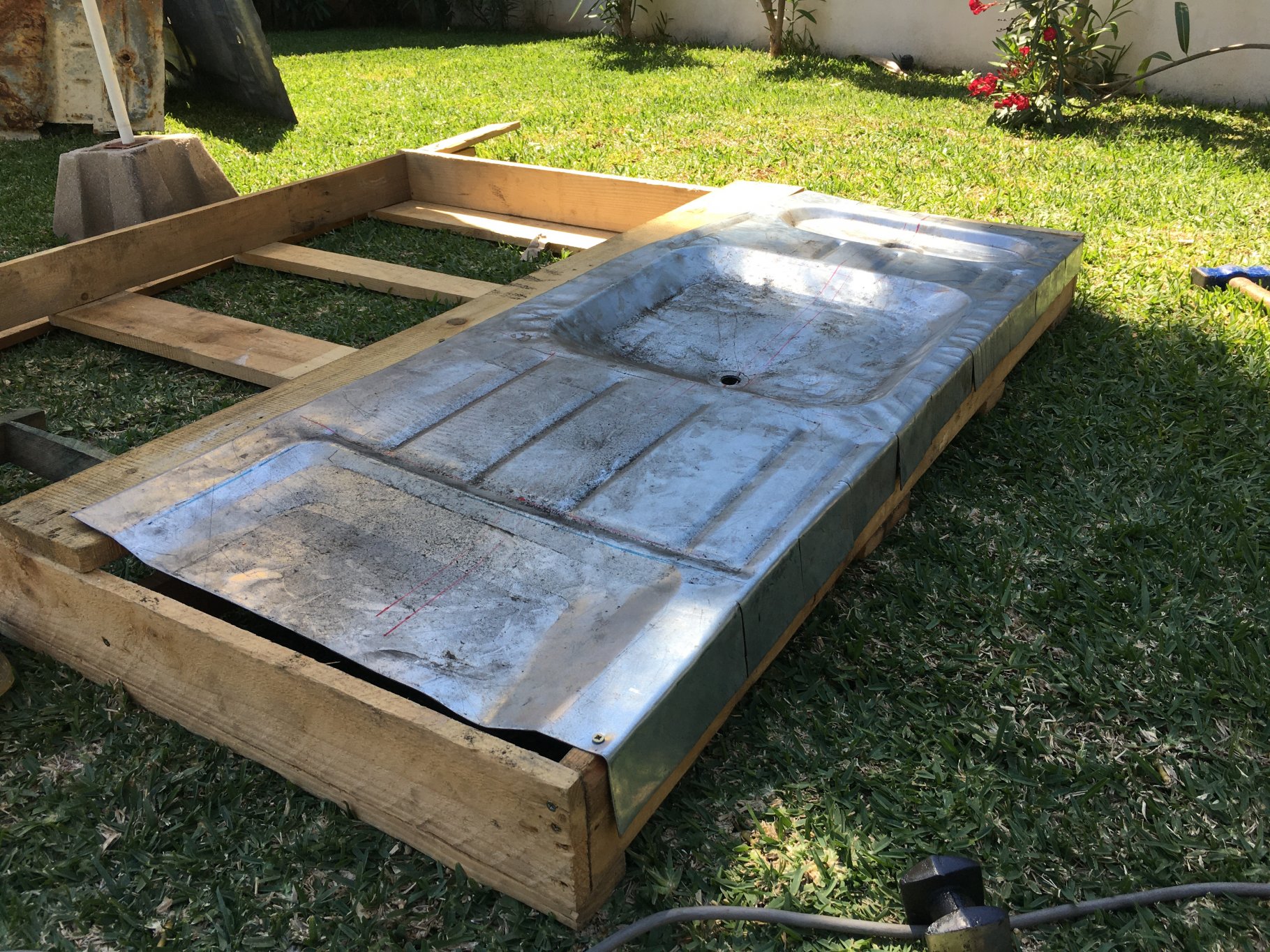

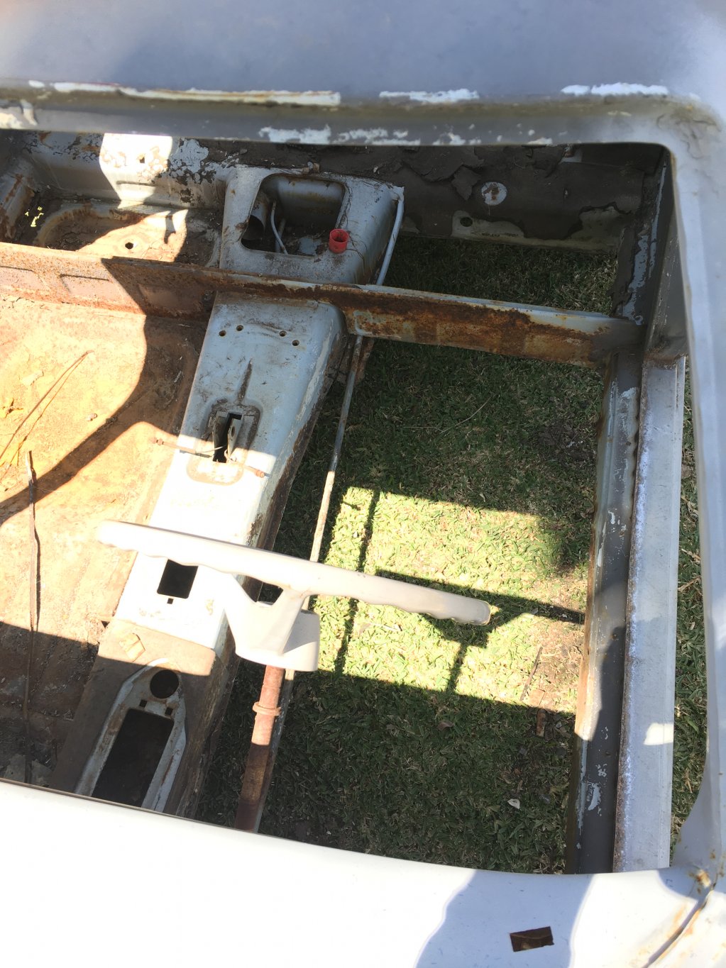

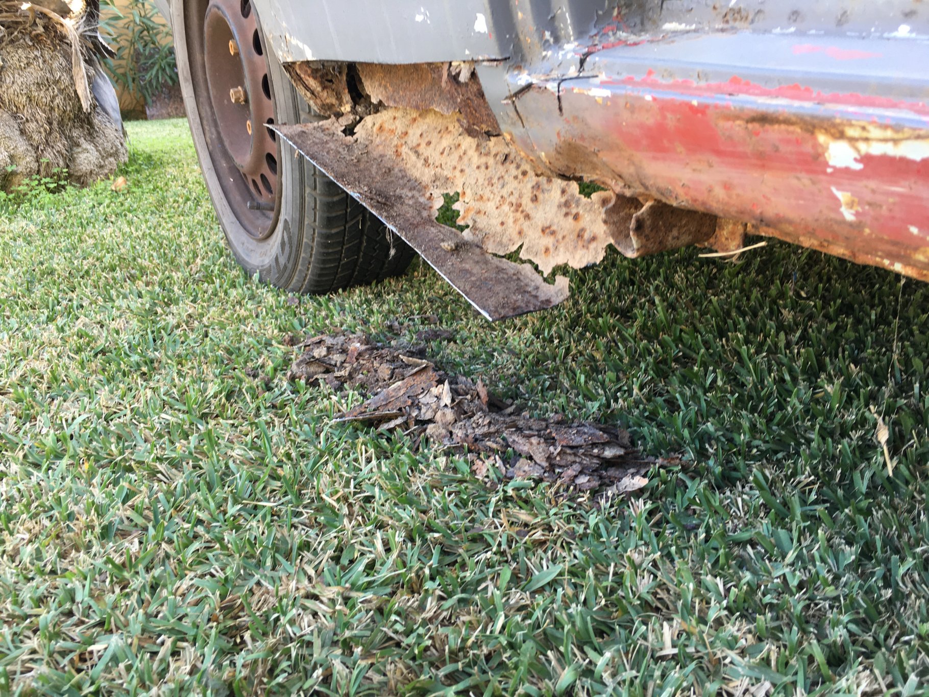

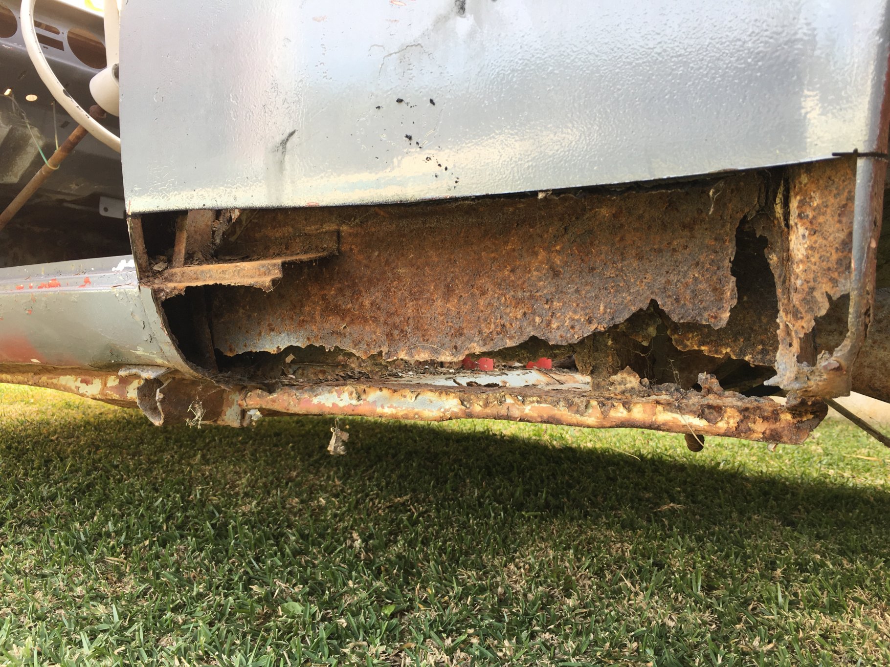

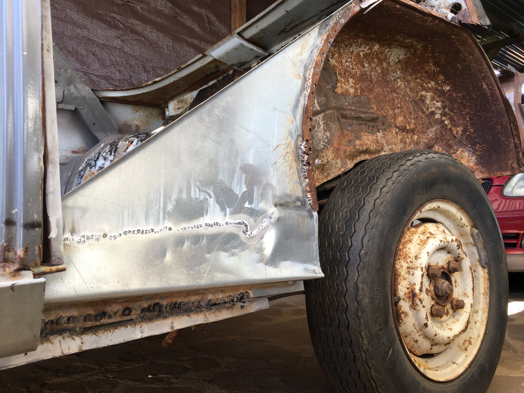

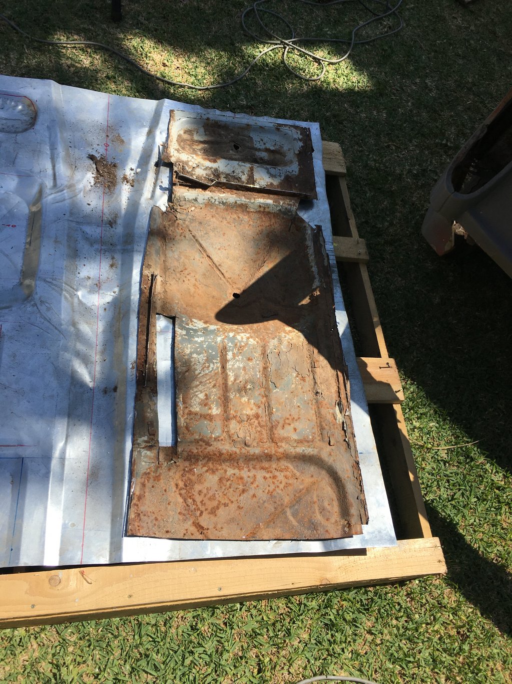

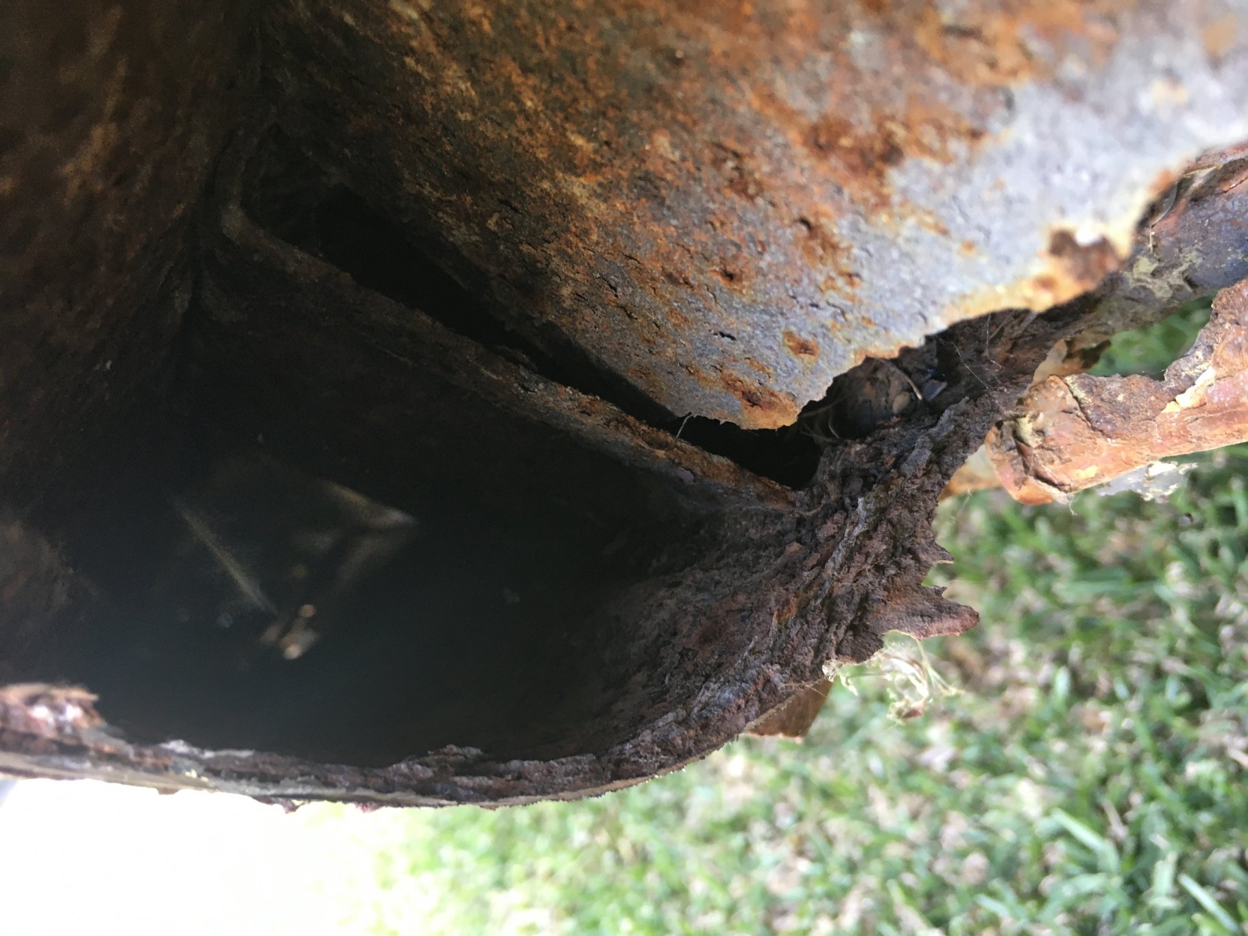

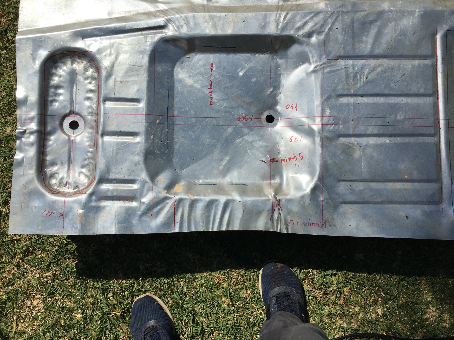

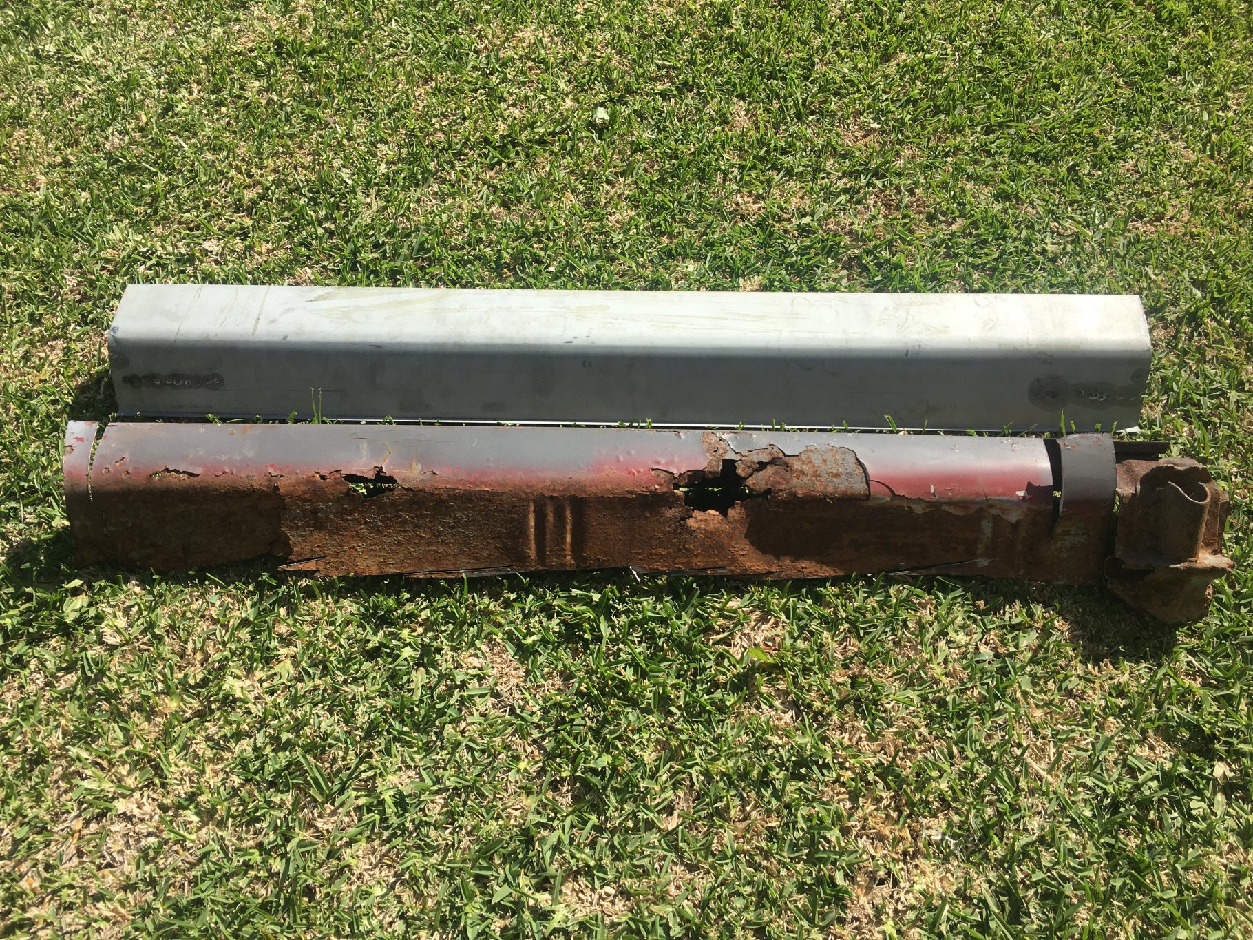

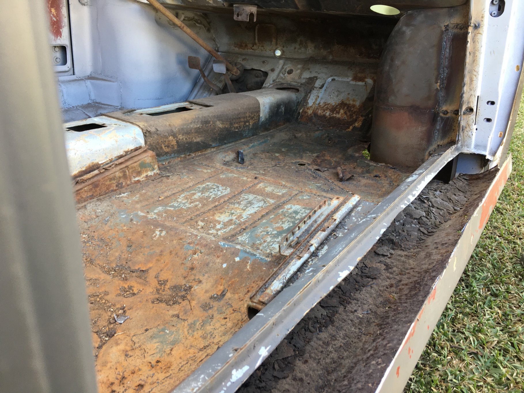

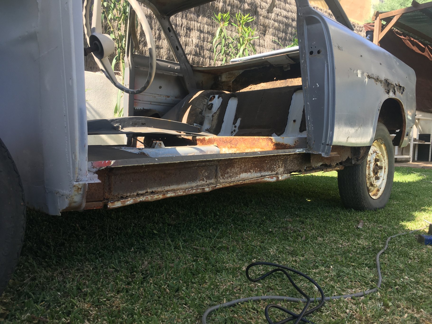

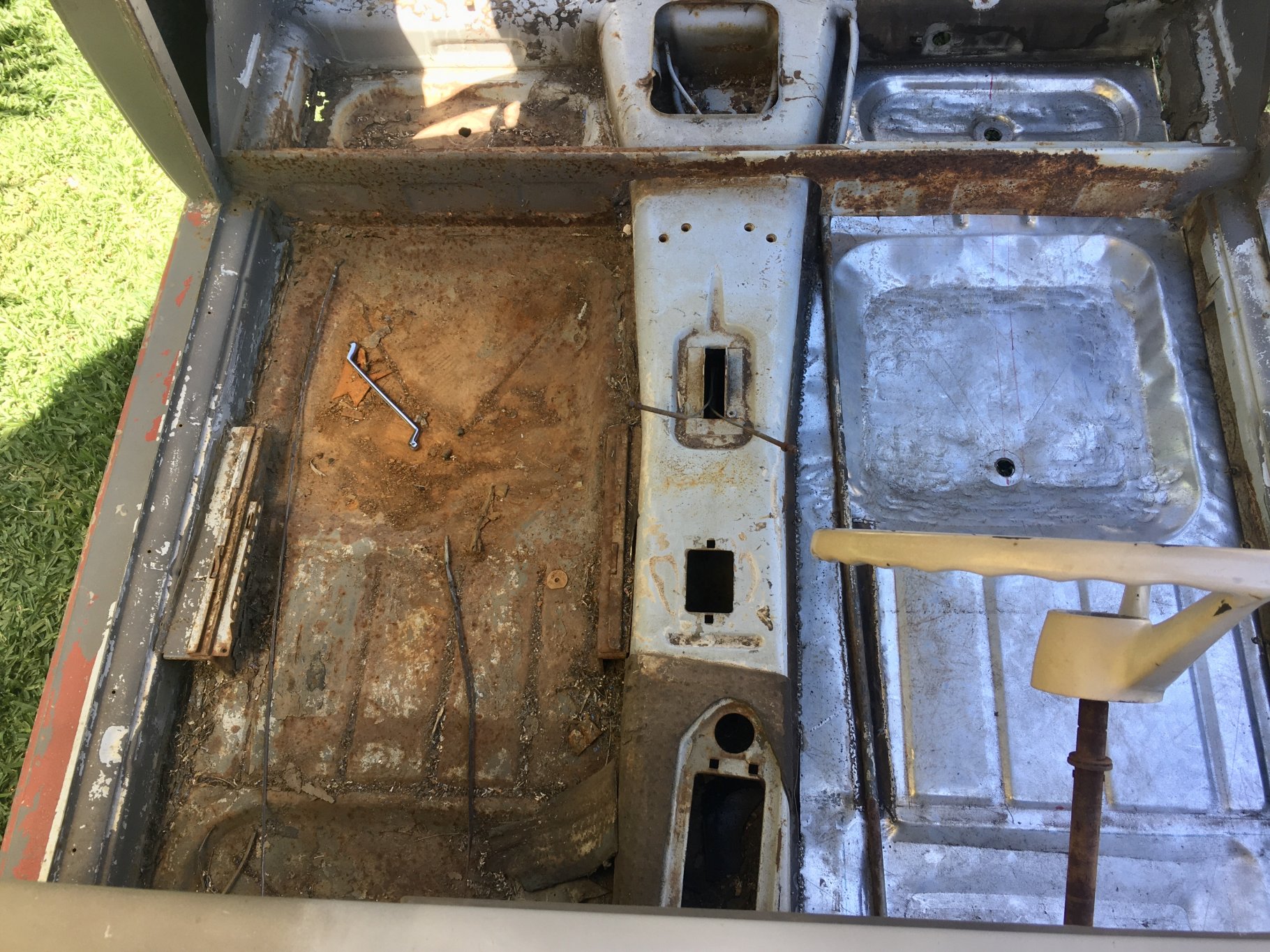

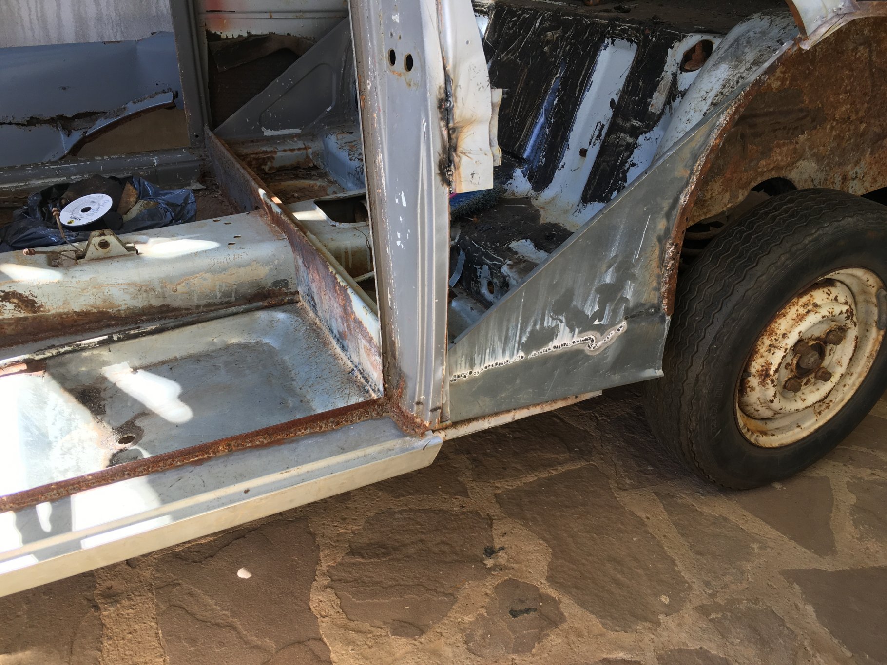

    F5C49497-43DA-4748-AA23-0C7AB6E45D59.jpeg D1B82A9B-A7CF-42B2-A55C-1451F8A51643.jpeg 61513F9B-2708-4950-9DCA-FCEE2CA790FC.jpeg D43568A2-DE8A-4B83-81C7-2303BC63BABA.jpeg A76DCFEB-3037-4B40-A60C-B5508F73E06B.jpeg B0C985B0-FB79-4027-94BD-27EF059BA5BD.jpeg D67B1BE8-D06B-4AA6-A34D-CEDFFC25B6A4.jpeg 84ACC453-E92C-4864-B8A0-E60F4AD8B2FD.jpeg 9E02B1F7-1C38-4CF3-B2ED-09EE7CE9C3C0.jpeg 3B805076-36C7-404F-9926-F06EEA540B0F.jpeg Seguimos con algún avance más :)

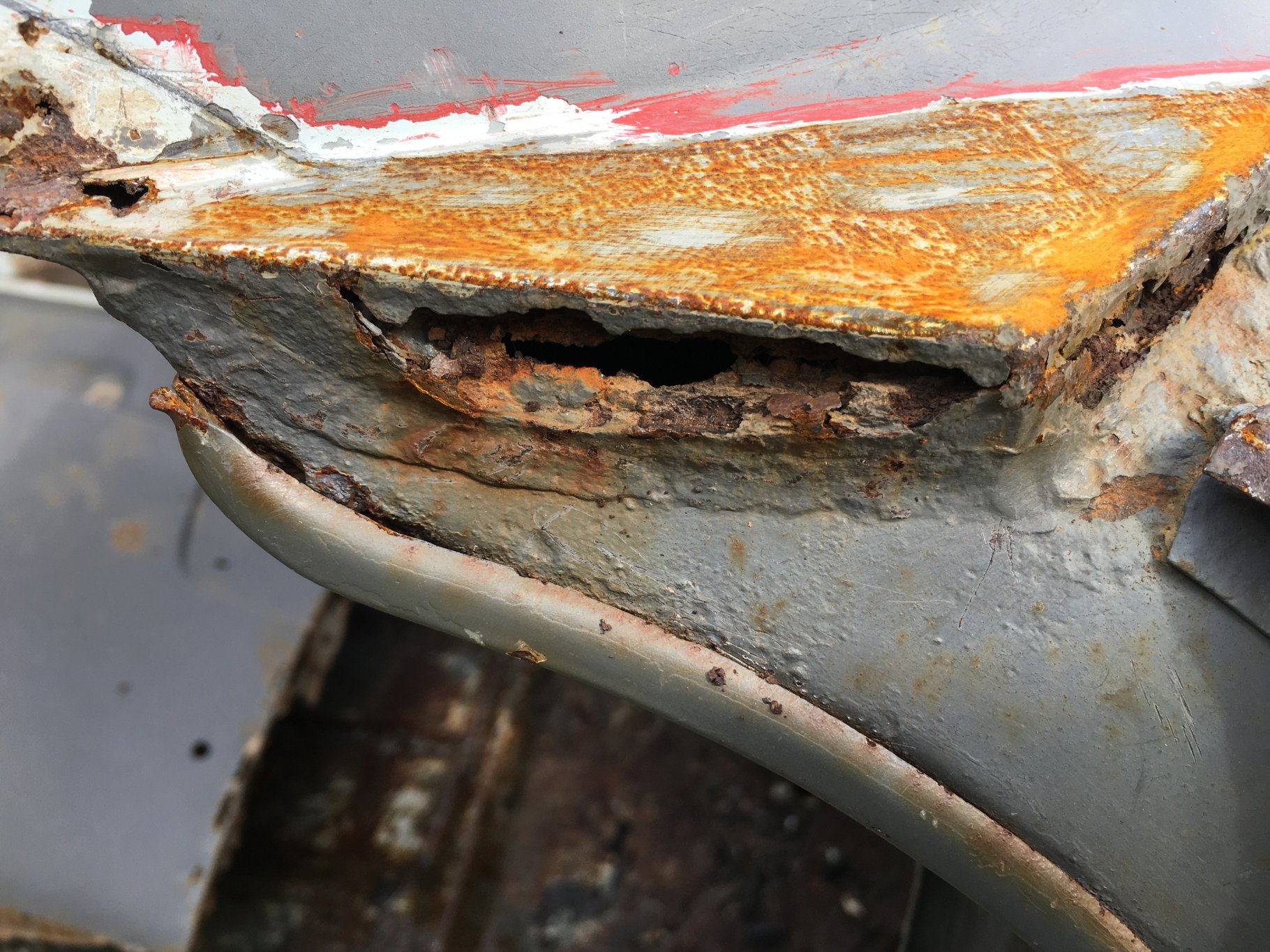

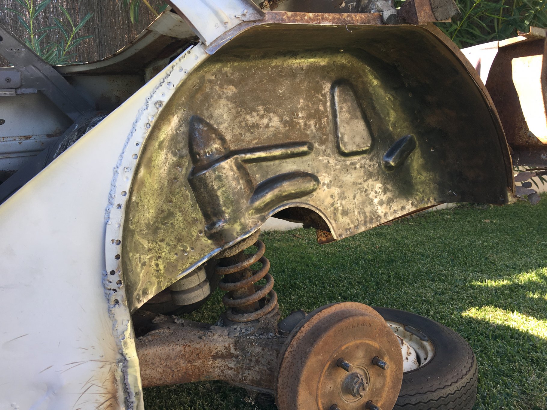

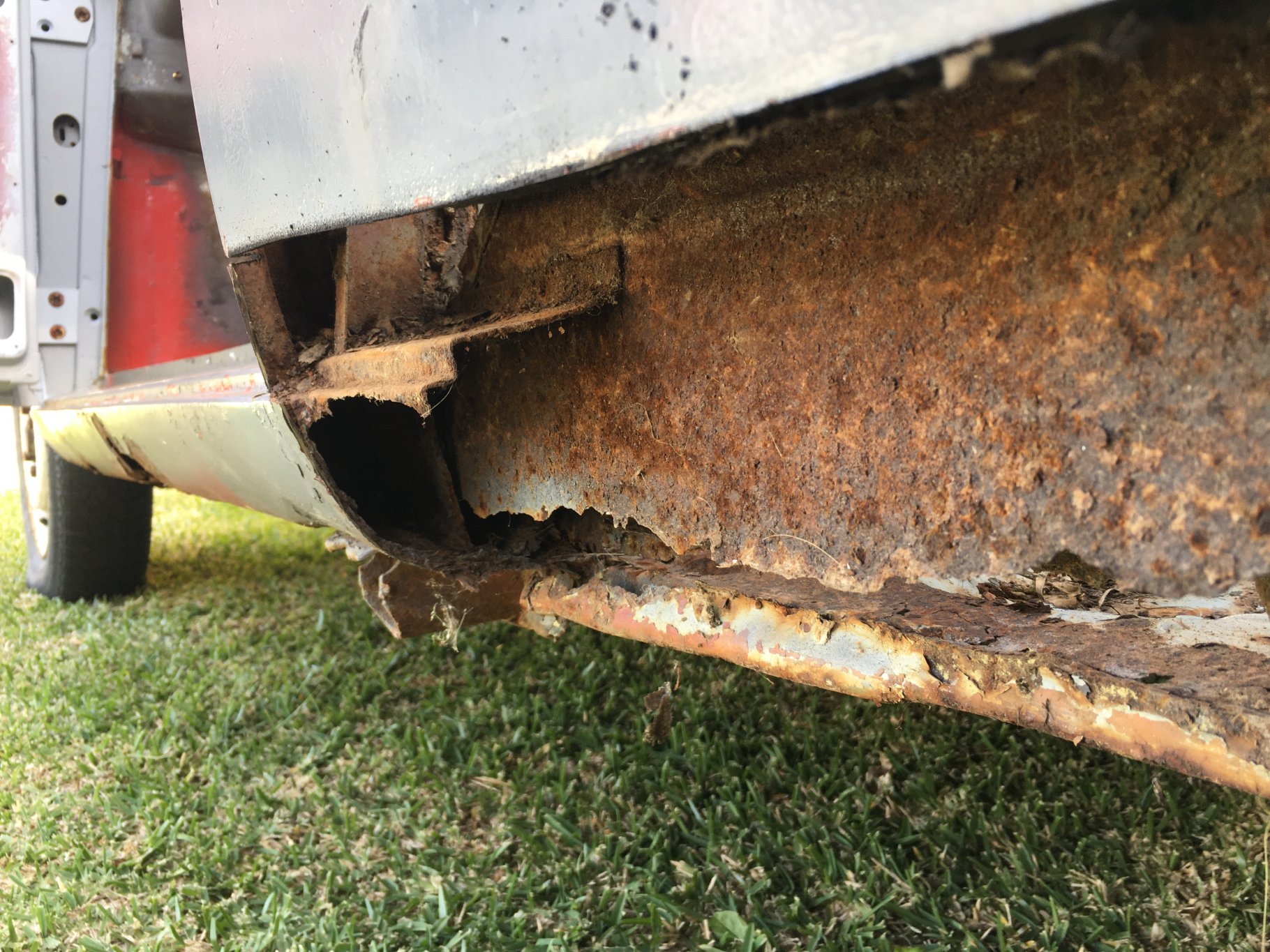

    Suelos , aleta y talonera muy podridos , a habido que atacar cambiando todo paso por paso

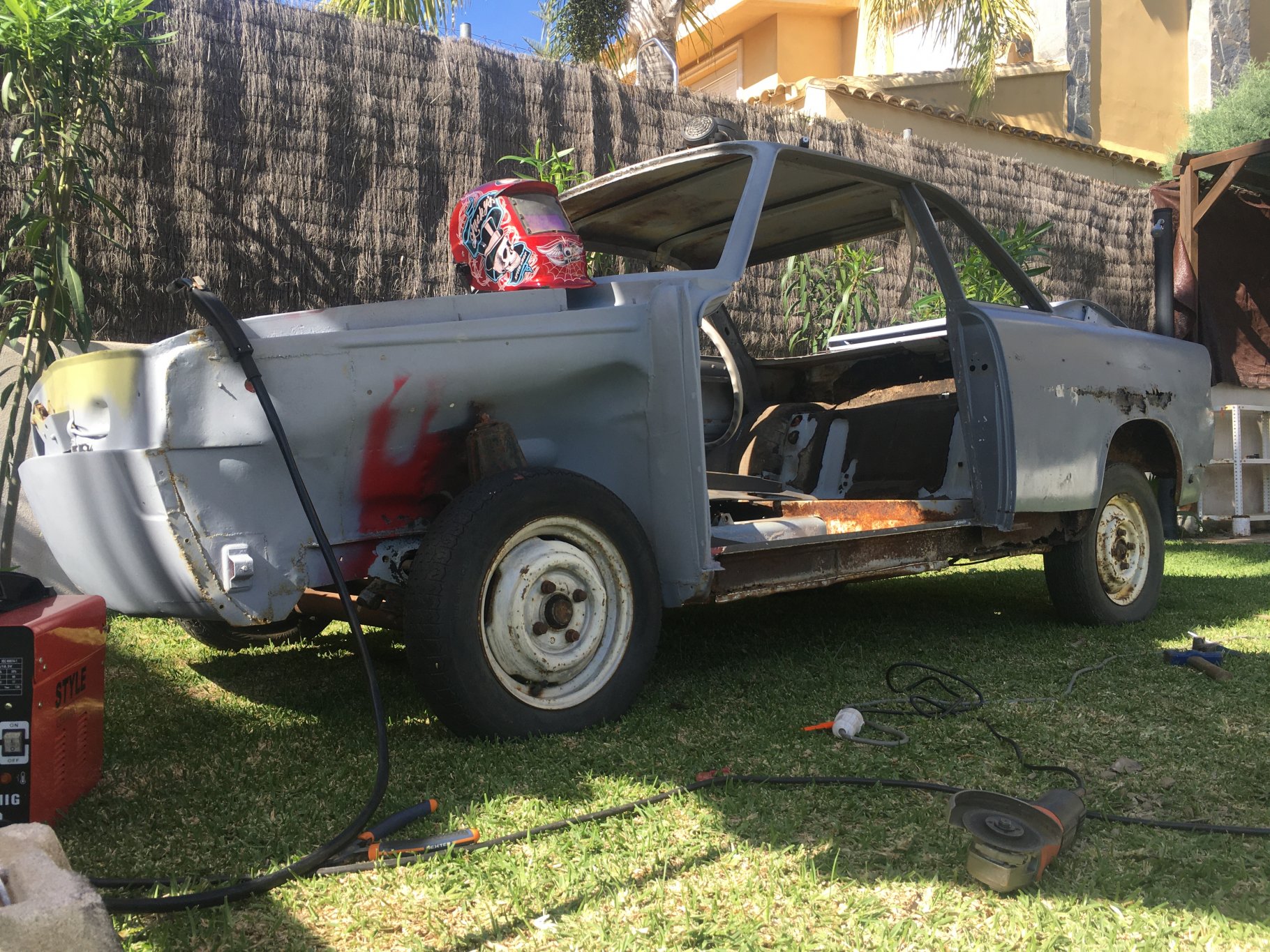

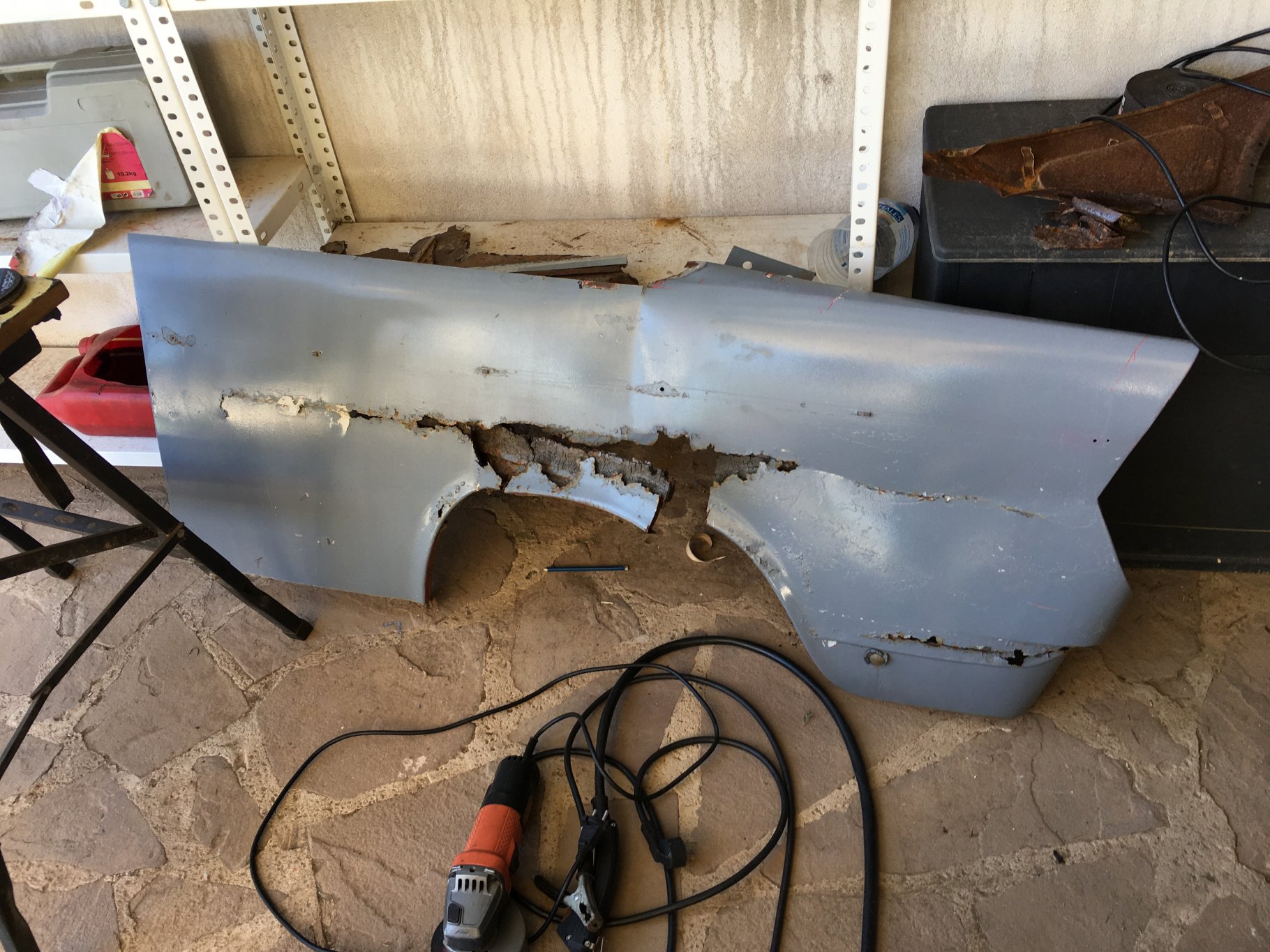

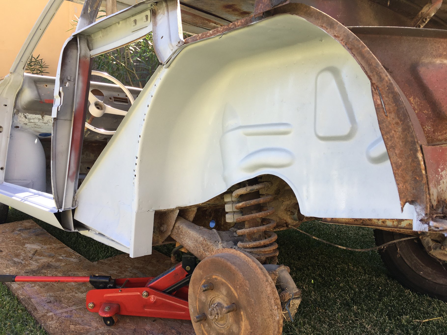

    B44B4685-DDAC-4D52-91C1-8674159B83A6.jpeg 916E1F7C-C69A-4EF3-8EA2-A37A96754189.jpeg 6D92293B-40F6-44DD-9CF5-27501FAEC28B.jpeg 3CFC93EF-879F-4E61-A888-31039AC7933D.jpeg EC739C19-7AC8-4660-9C6B-C58701727FAA.jpeg 6ACA9D4F-5EB0-4B69-867B-AFB959B11987.jpeg E673137A-3984-4B5C-8467-0F980AEC6046.jpeg Ya están todas las soldaduras lijadas e imprimado , ahora esta semana que entra voy a ver si preparo la aleta que conseguí en Marsella y la pongo, ya he reparado todo lo que estaba podrido habían refuerzos que habían desaparecido completamente Jajajajaj va cogiendo color poco a poco

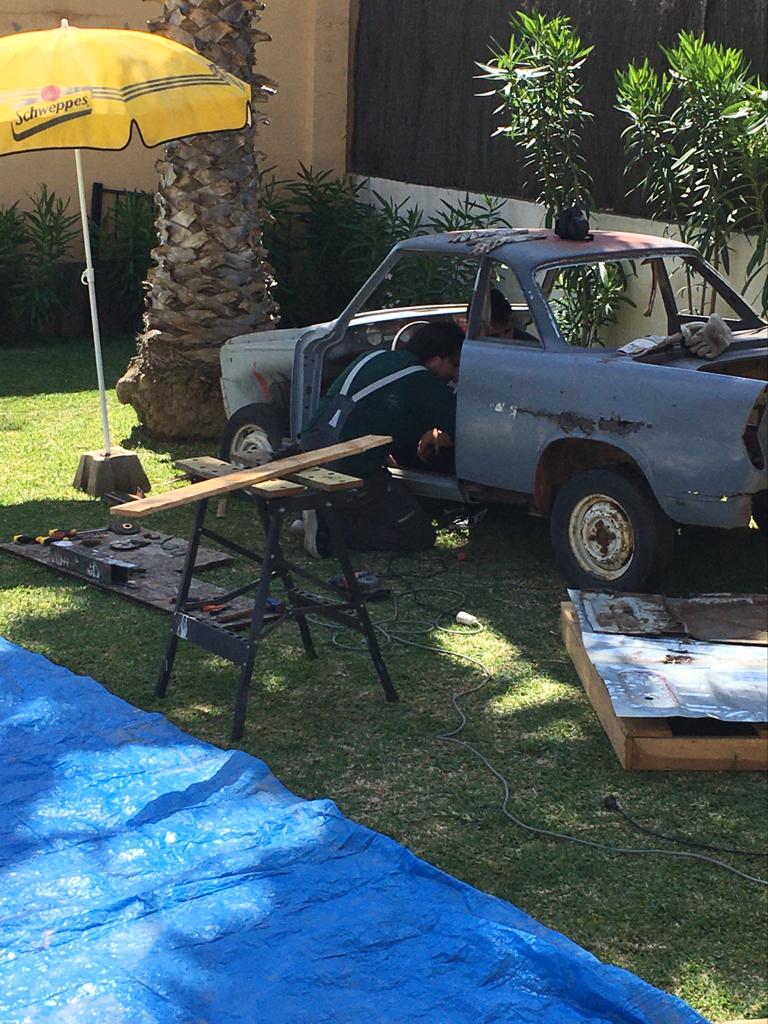

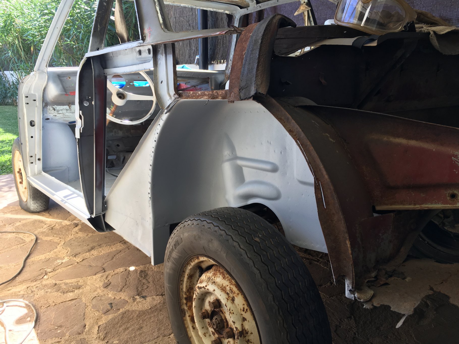

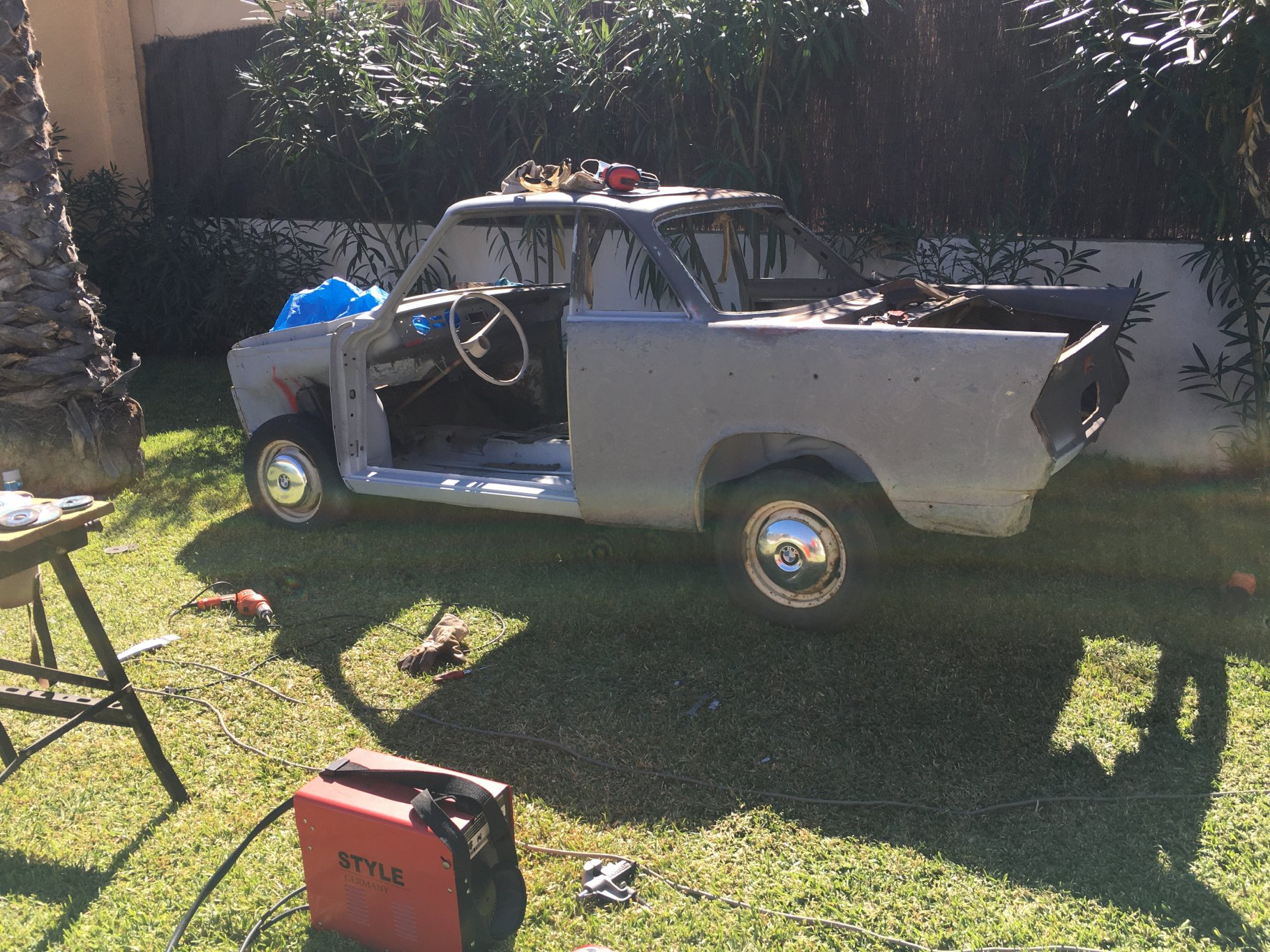

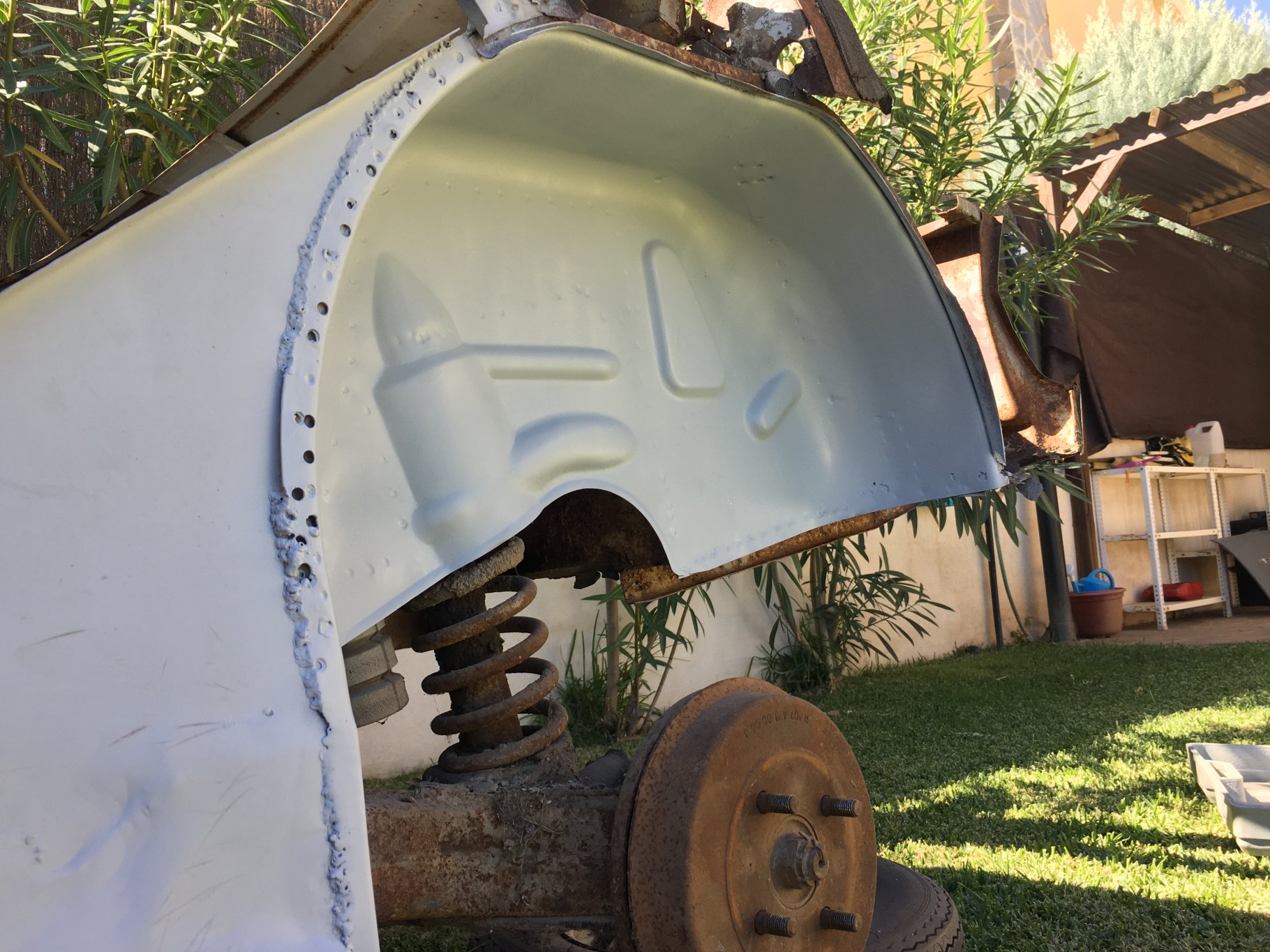

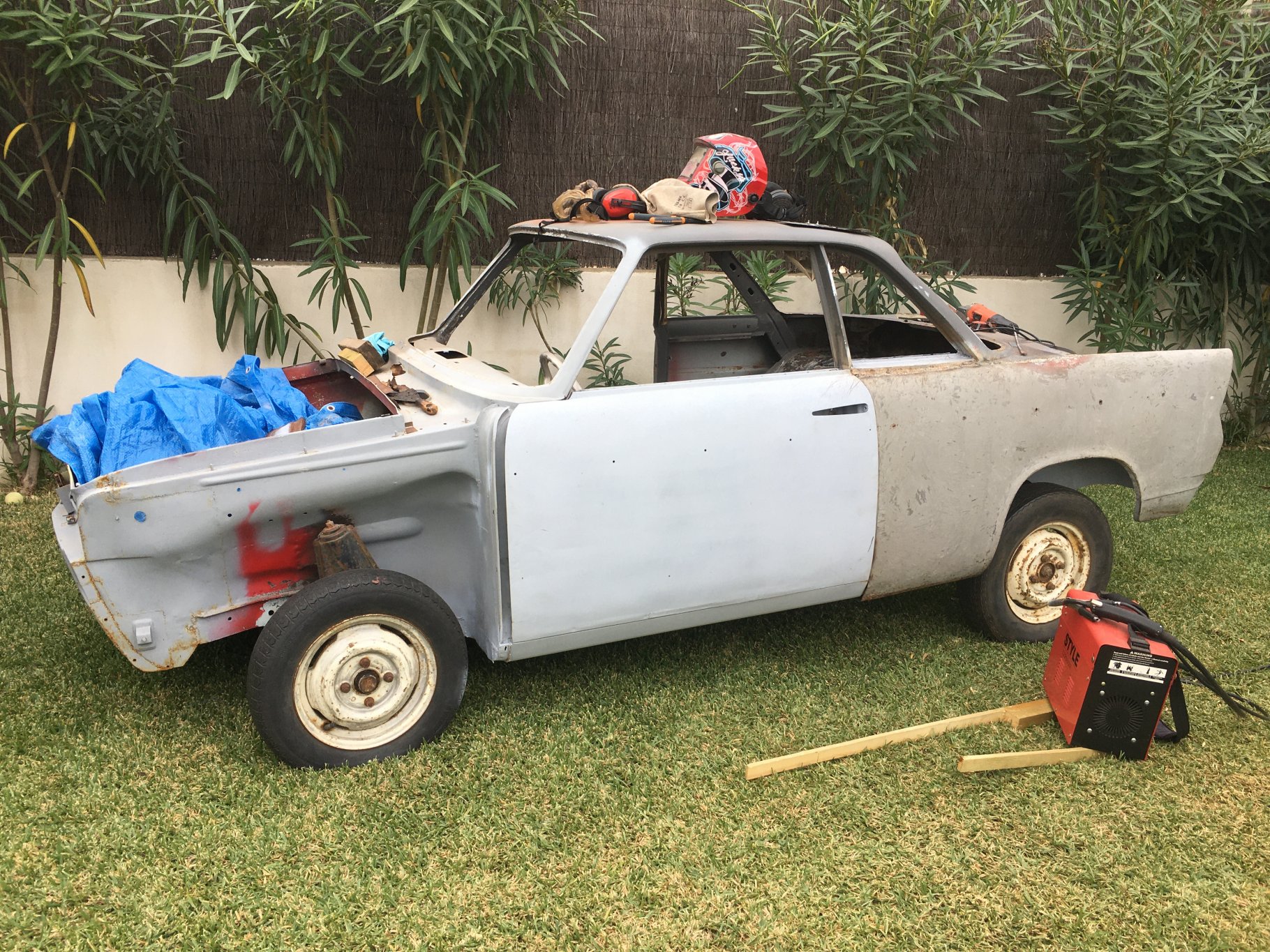

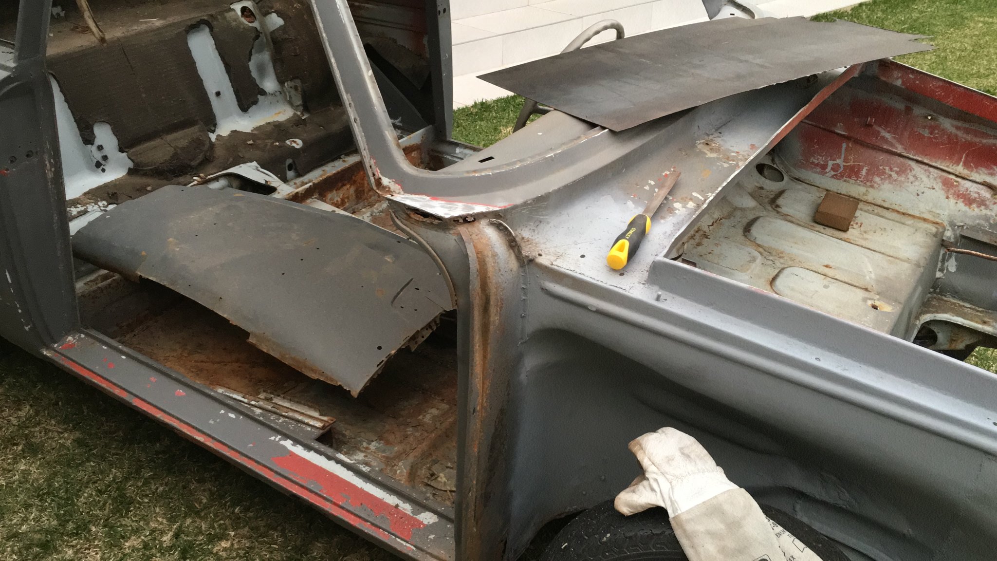

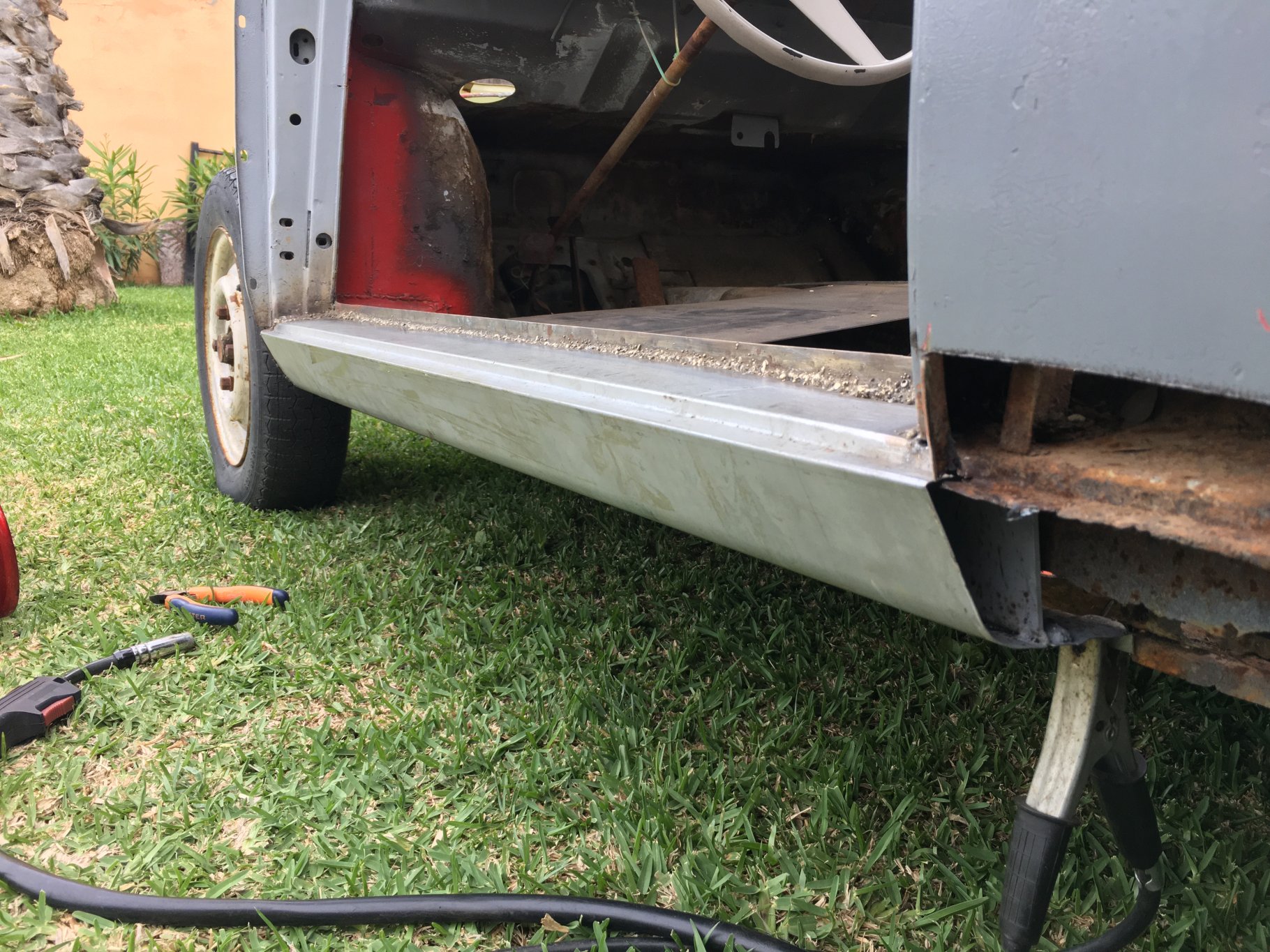

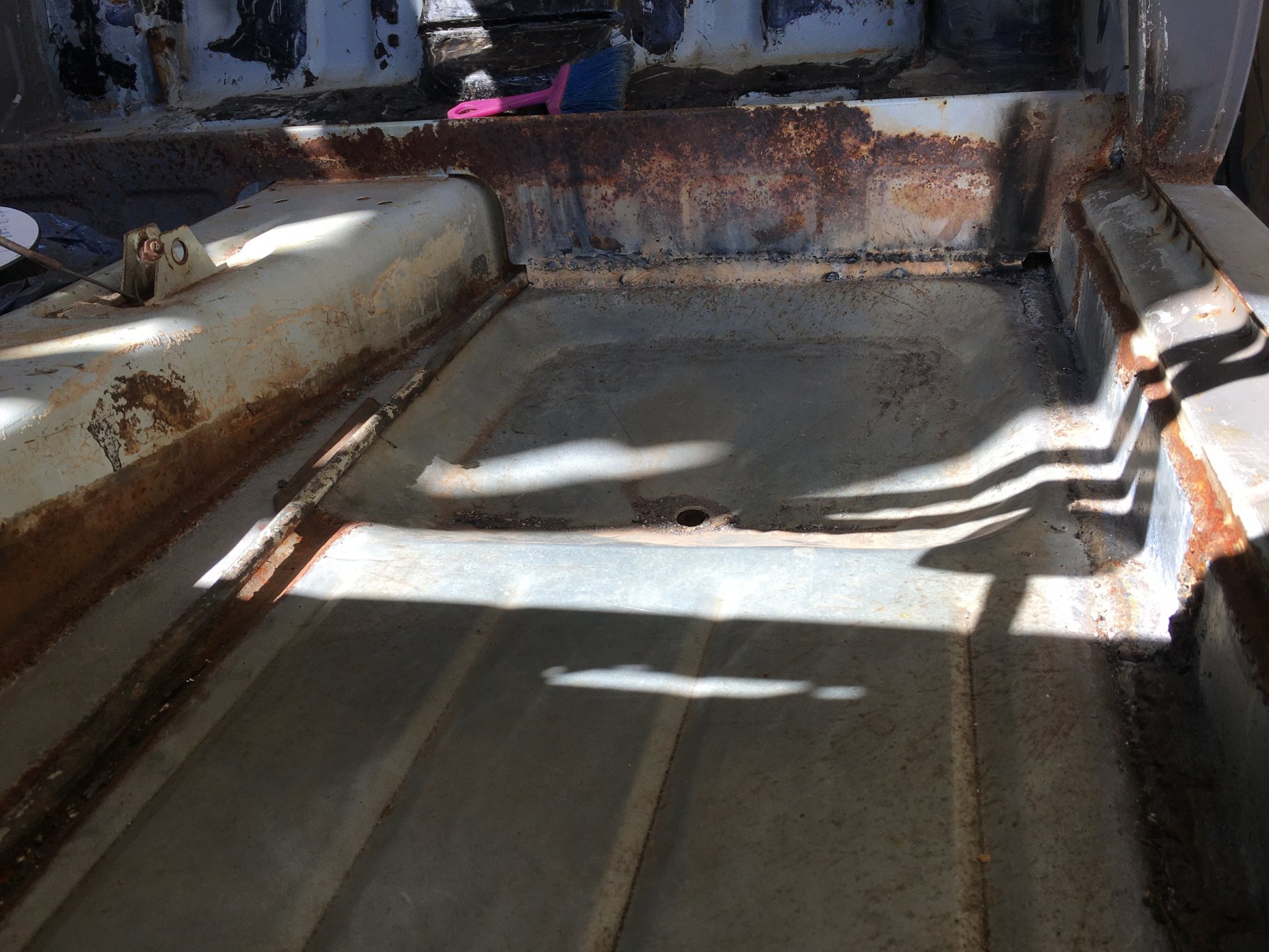

    C597231E-33EE-45CF-8444-FAA947288983.jpeg BECF6FA9-F074-46D3-A473-E0BCFBE2F5BB.jpeg F8237182-FFE1-4A33-928E-891EA37E3B17.jpeg 046B04FD-6B52-473D-9012-0EF3A0DA3763.jpeg
    La verdad es que quedó la puerta muy bien ajustada, se repasaron las soldaduras y se imprimó, después hice el paso de ruedas de la parte del copiloto, ahora toda esa zona está a chapa viva con las soldaduras por repasar, esta semana espero hacer la talonera exterior y meterme con el suelo la siguiente semana dónde lijaré soldaduras de nuevo y pintaré ese lateral del coche.
    Poco a poco
    estas fotos son de esta mañana
    B0C5AC40-95C9-4859-B965-951A77790705.jpeg 49F1BAEB-F841-4F7E-BD53-3BE724DB4E8C.jpeg F91D7F47-57CE-4EB2-86D0-9B73D5FCD37B.jpeg 9CDAB6B0-E8AA-4433-AECF-5022ACC3AEA2.jpeg 4B18722B-D604-4D0D-8B73-6092893F4B85.jpeg 869F3772-0791-4C94-A5CA-39FF16C8E520.jpeg
