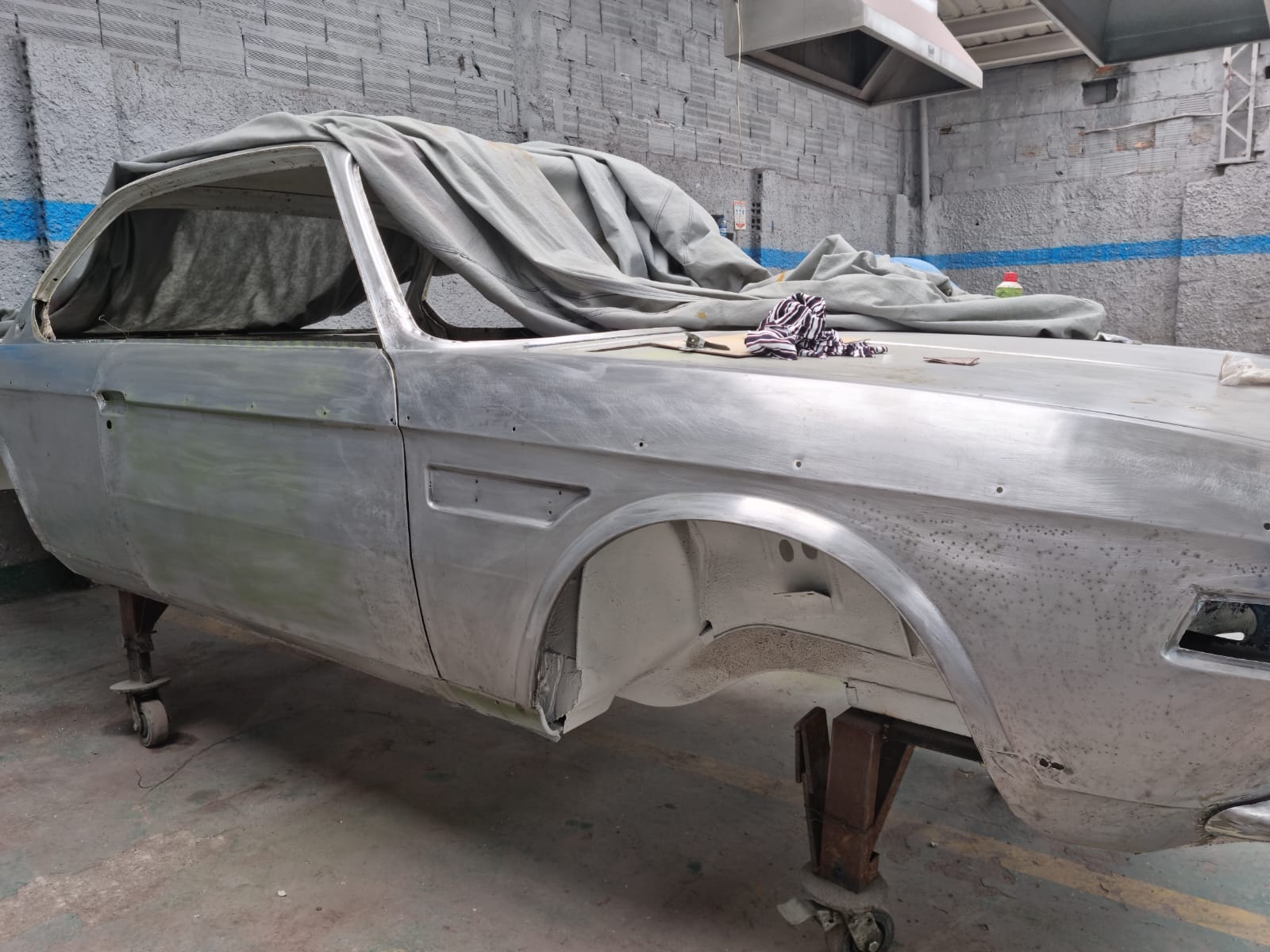

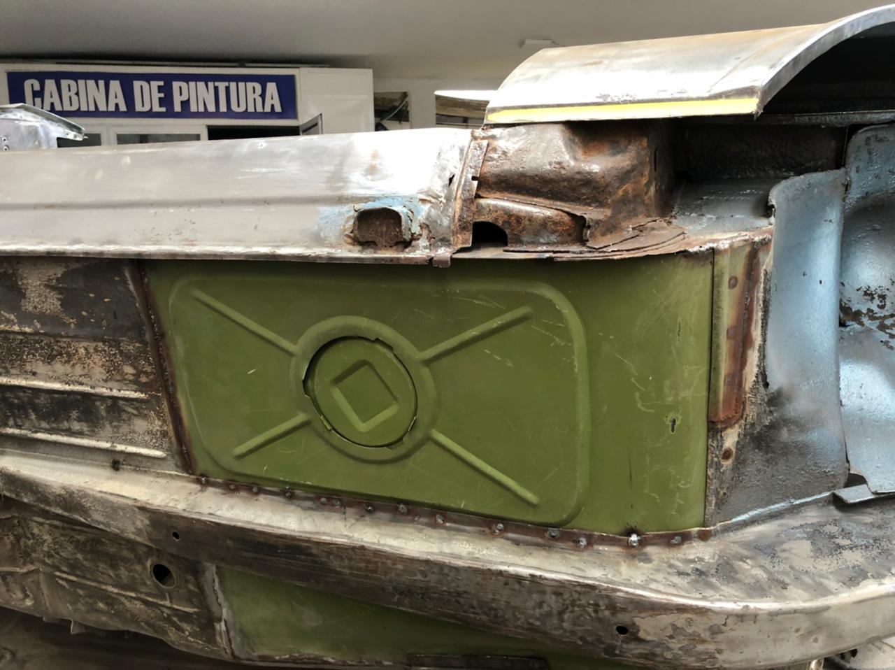

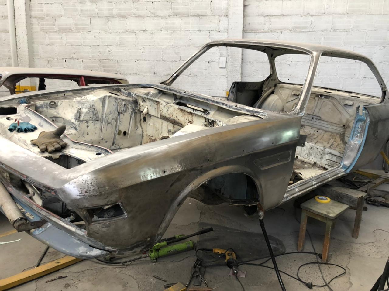

    Tiempo sin pasar por acá… pero trataré de resumirles los últimos dos años…

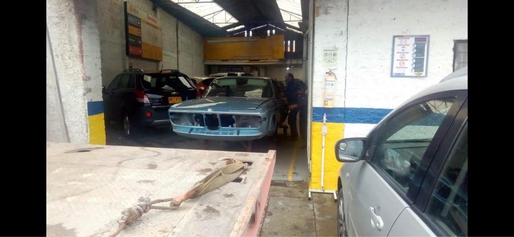

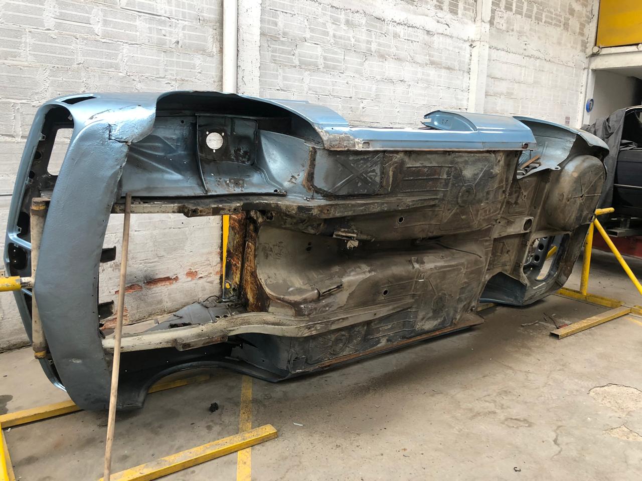

    En Nov 2020 sacamos la carrocería para Latonería.. acá una imagen de esa salida
    [​IMG]

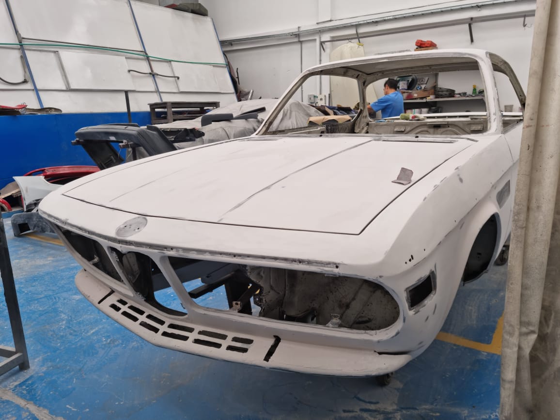

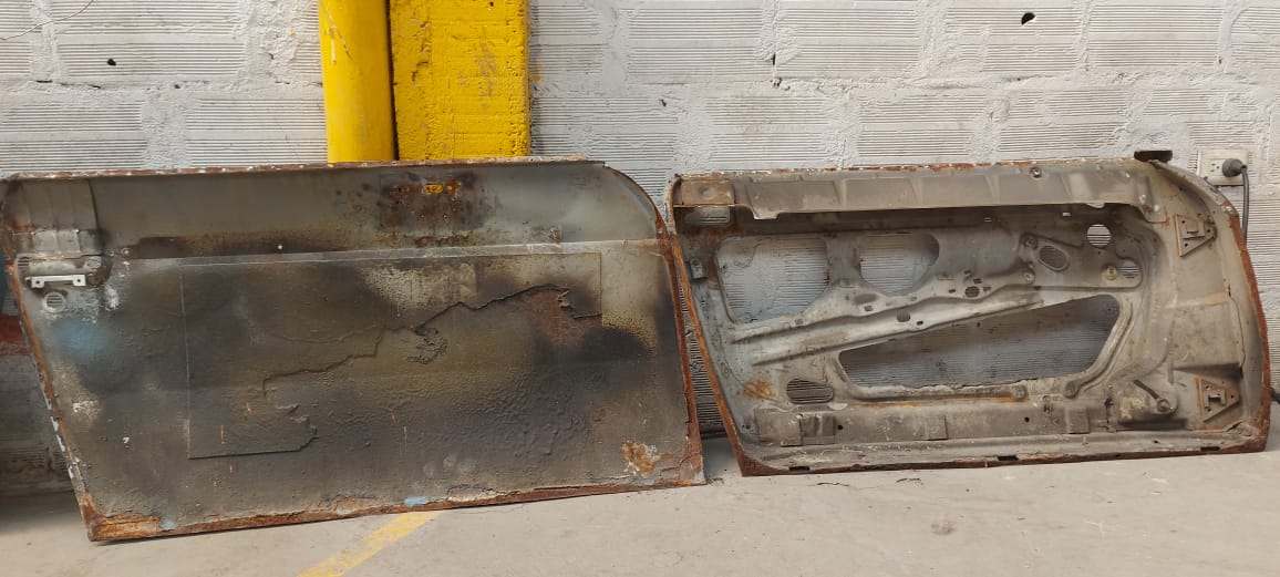

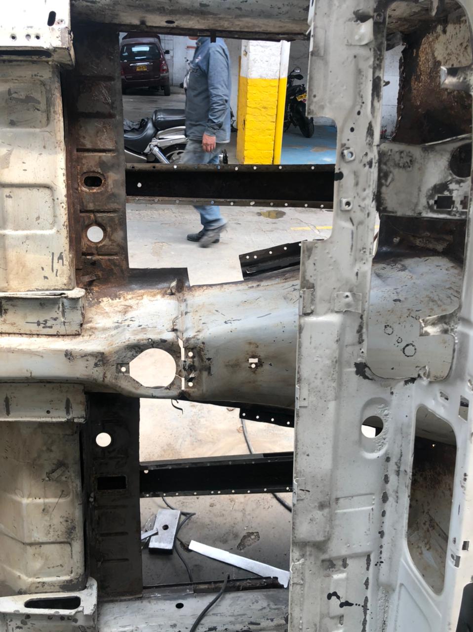

    Y se termino de hacer el desarme total para continuar con la restauración
    [​IMG]
    [​IMG]
    [​IMG]

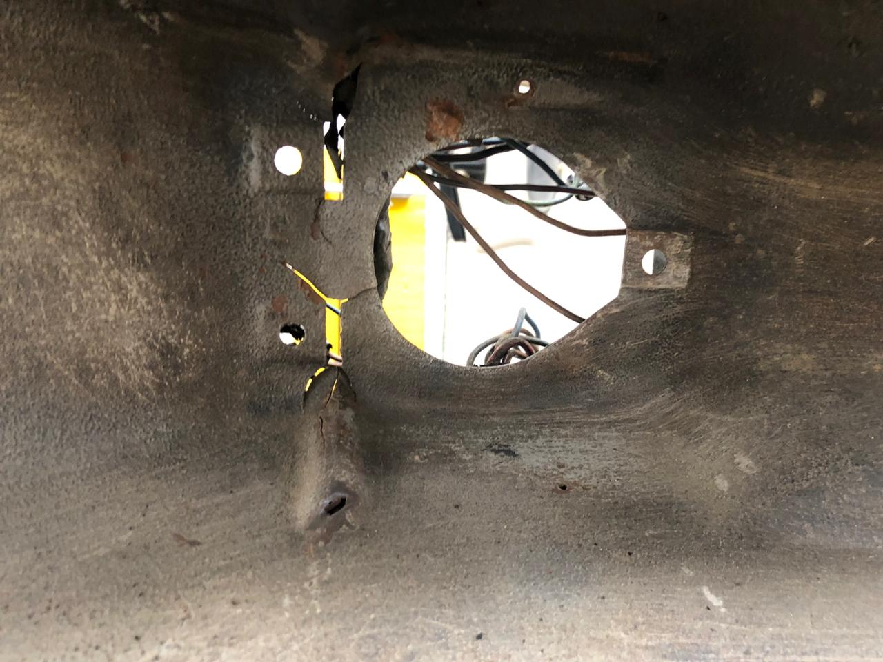

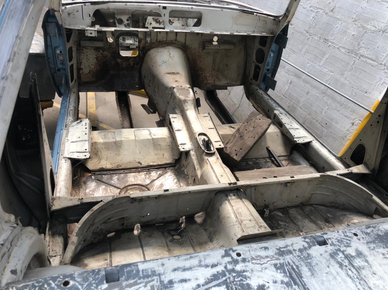

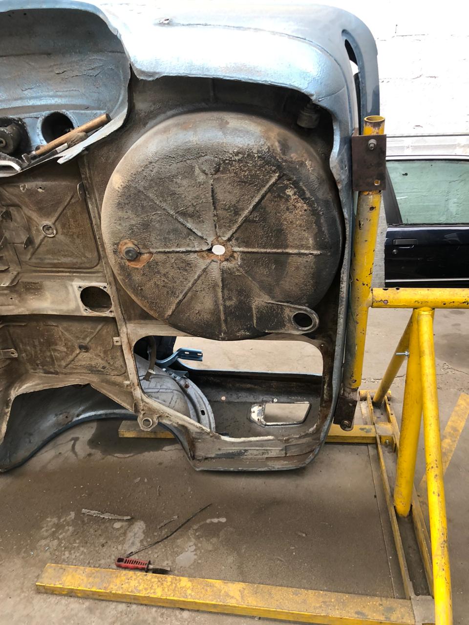

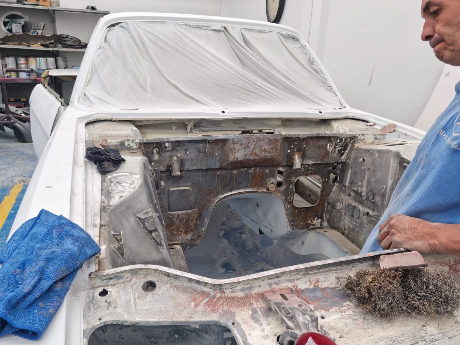

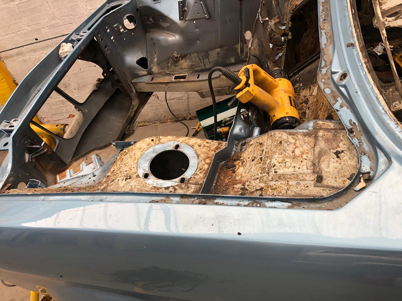

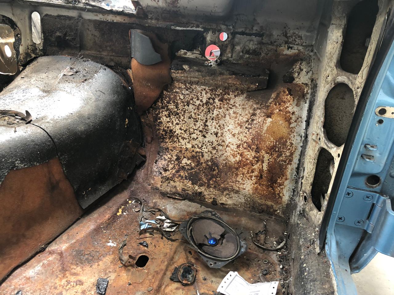

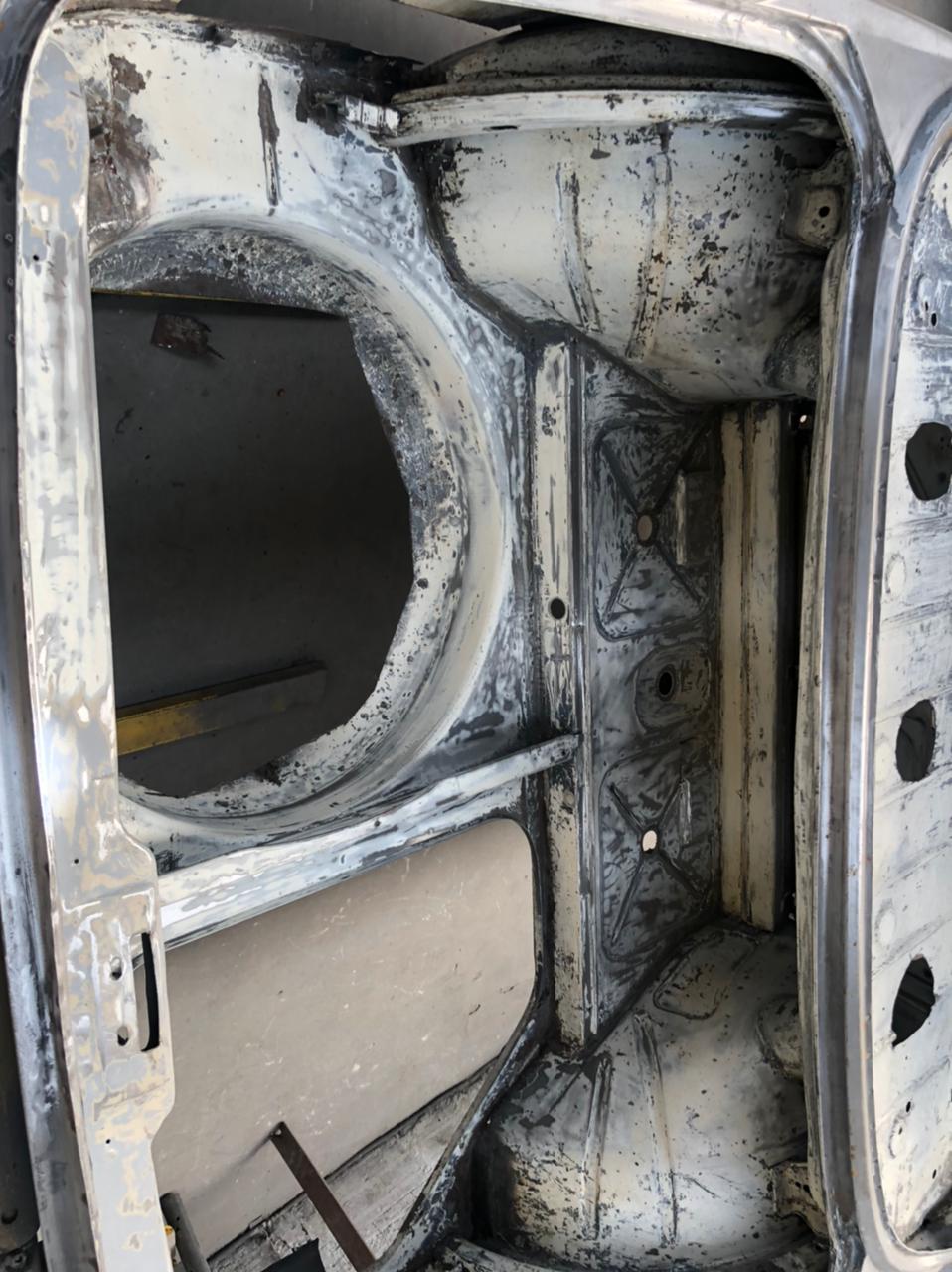

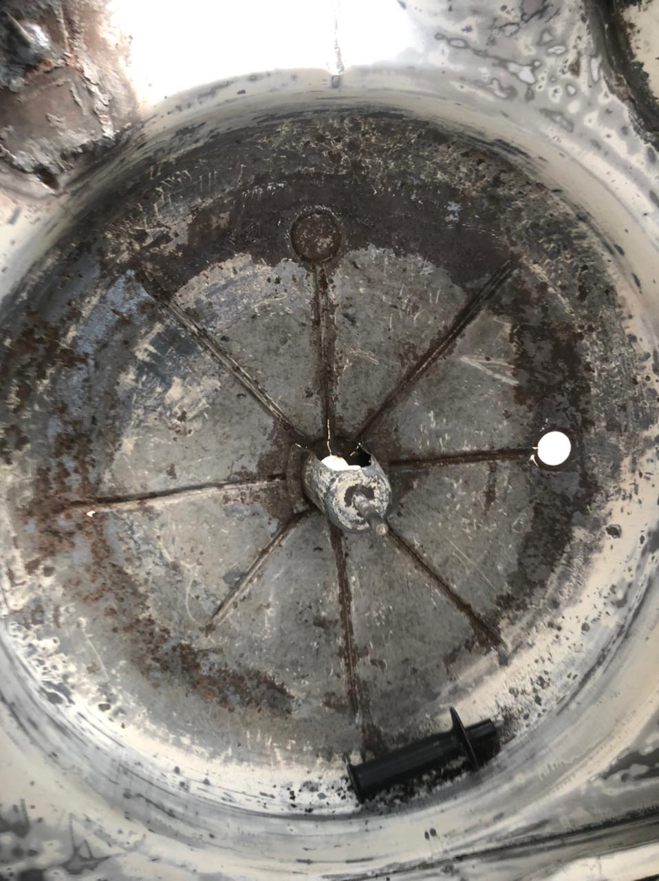

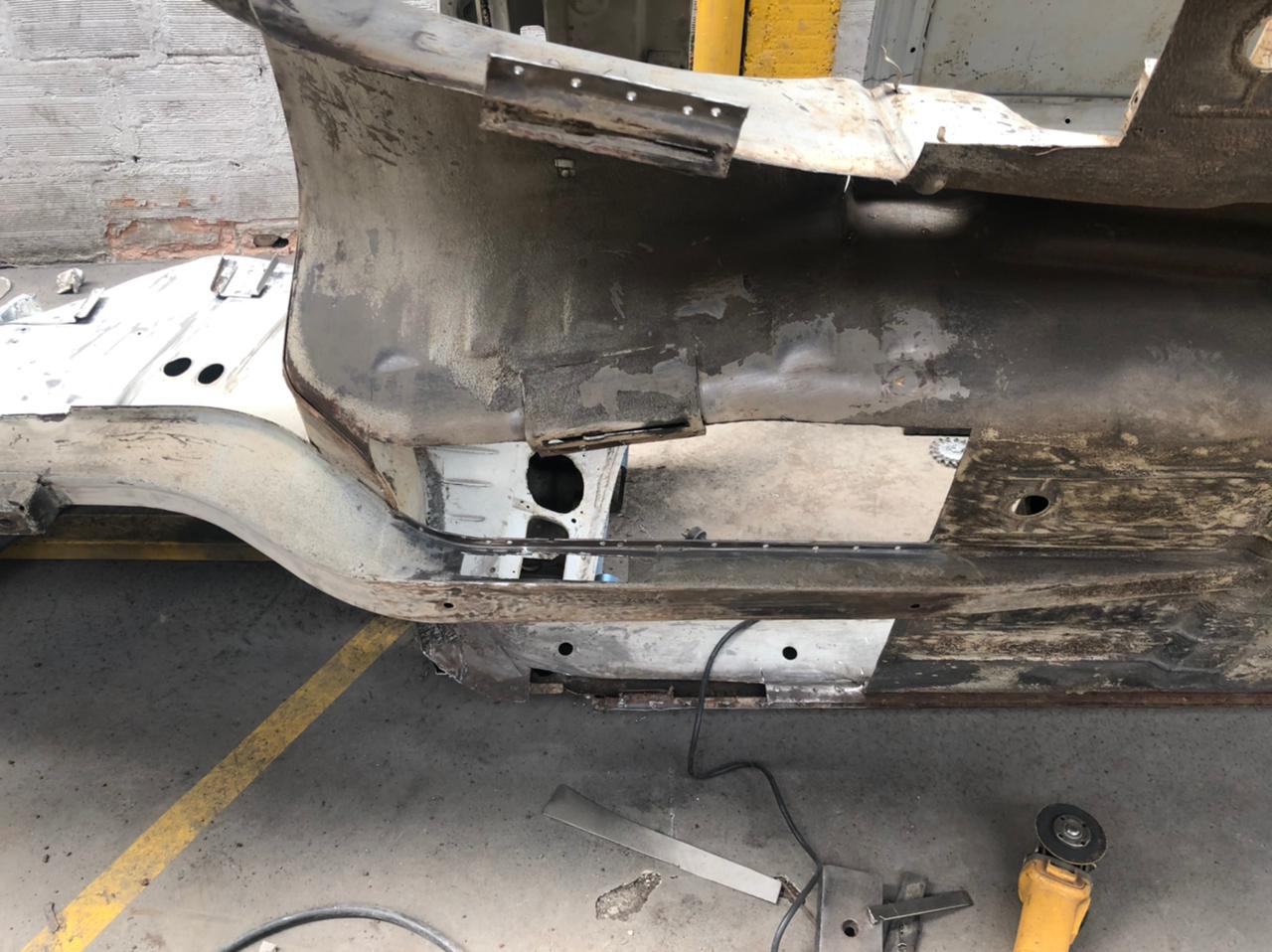

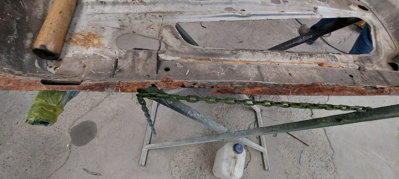

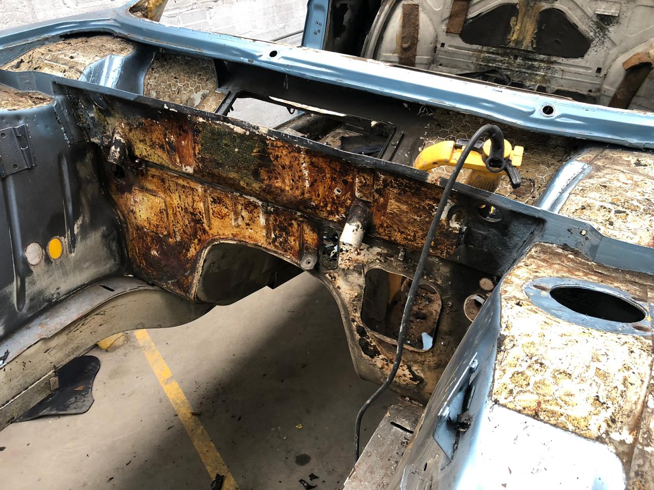

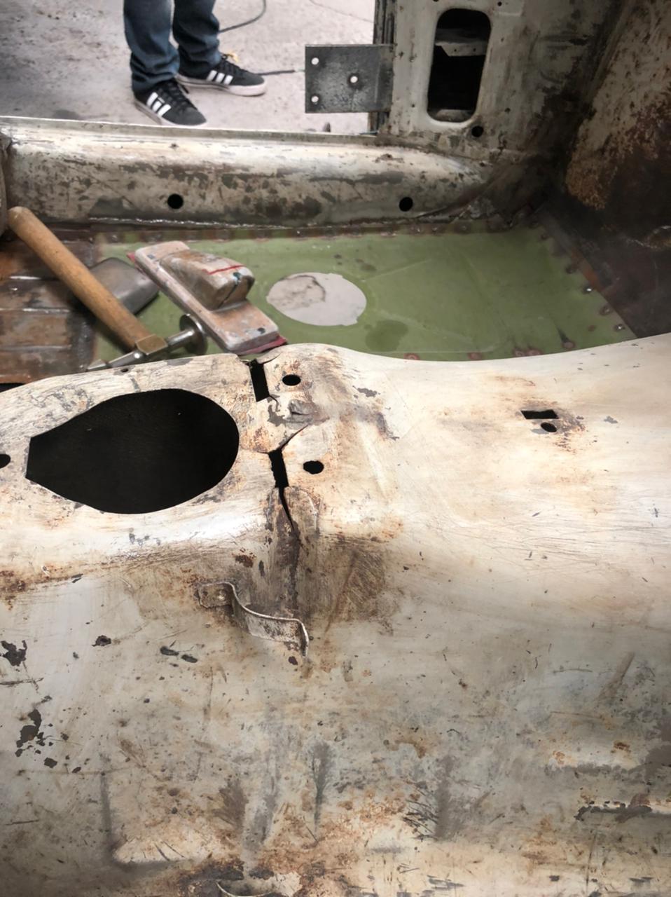

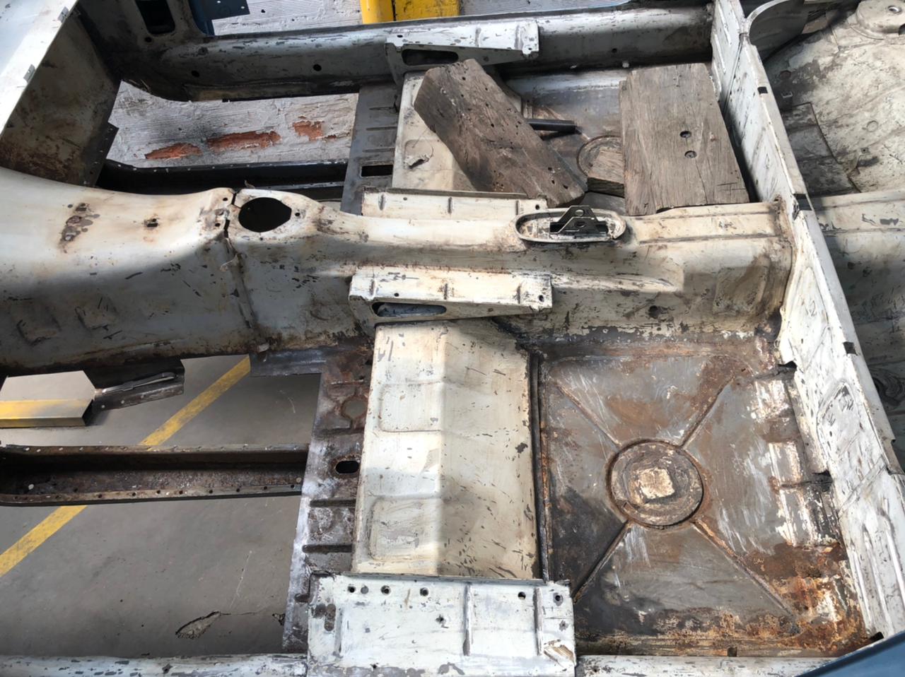

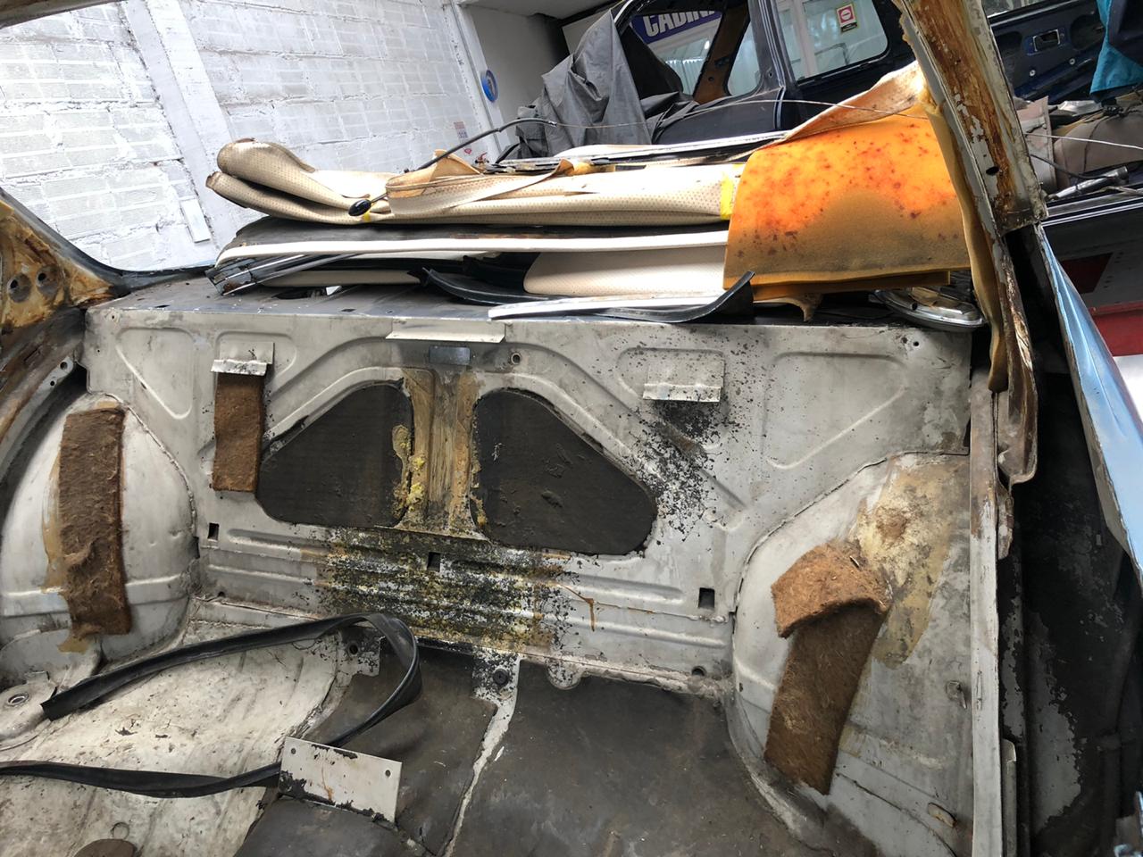

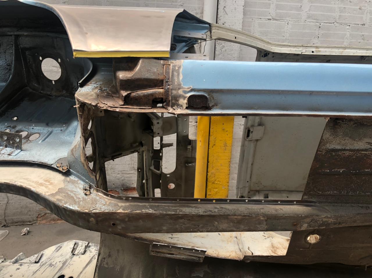

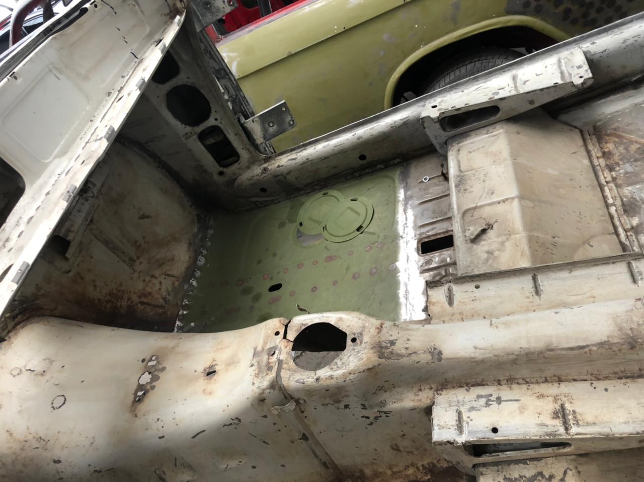

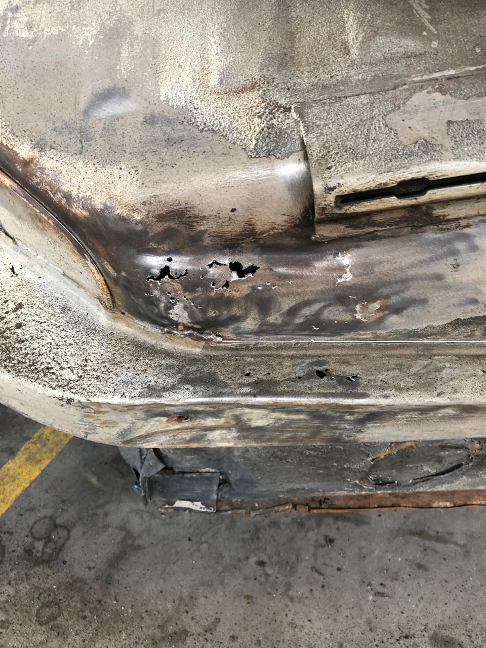

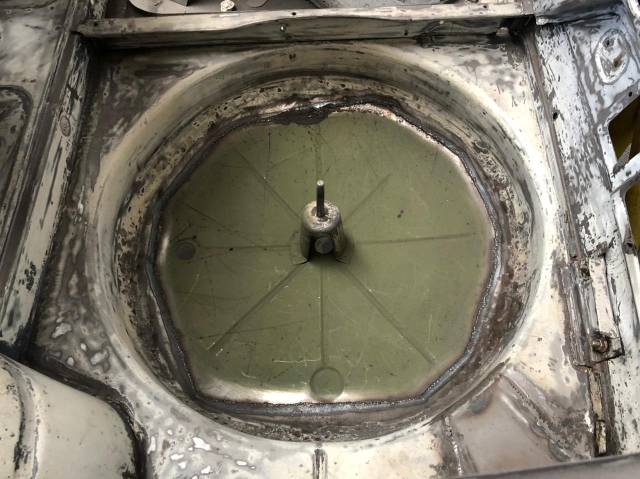

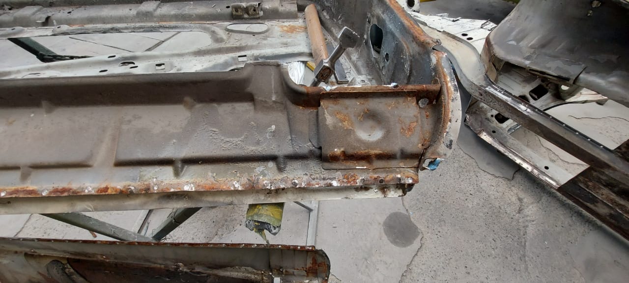

    Y se evaluó la profundidad de la intervención, algunas imágenes [​IMG]
    [​IMG]
    [​IMG]
    [​IMG]
    [​IMG]
    [​IMG]
    [​IMG]
    [​IMG]
    [​IMG]

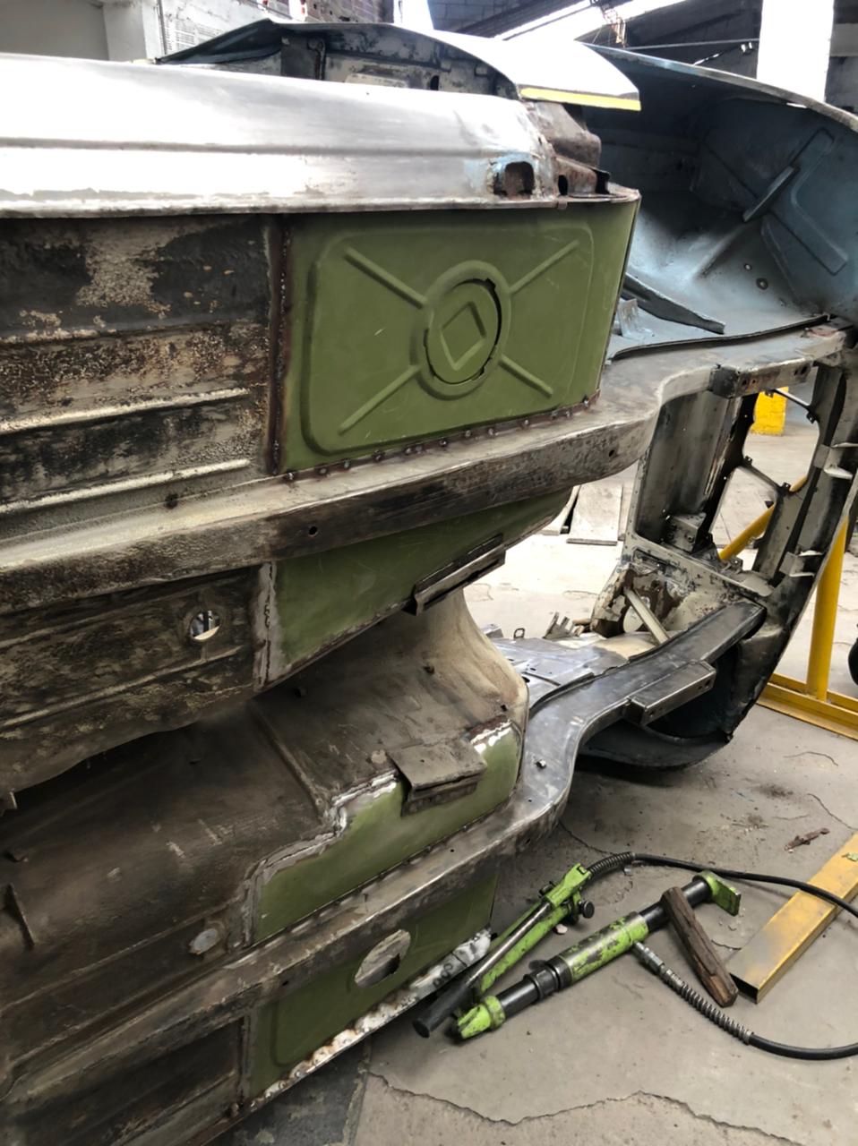

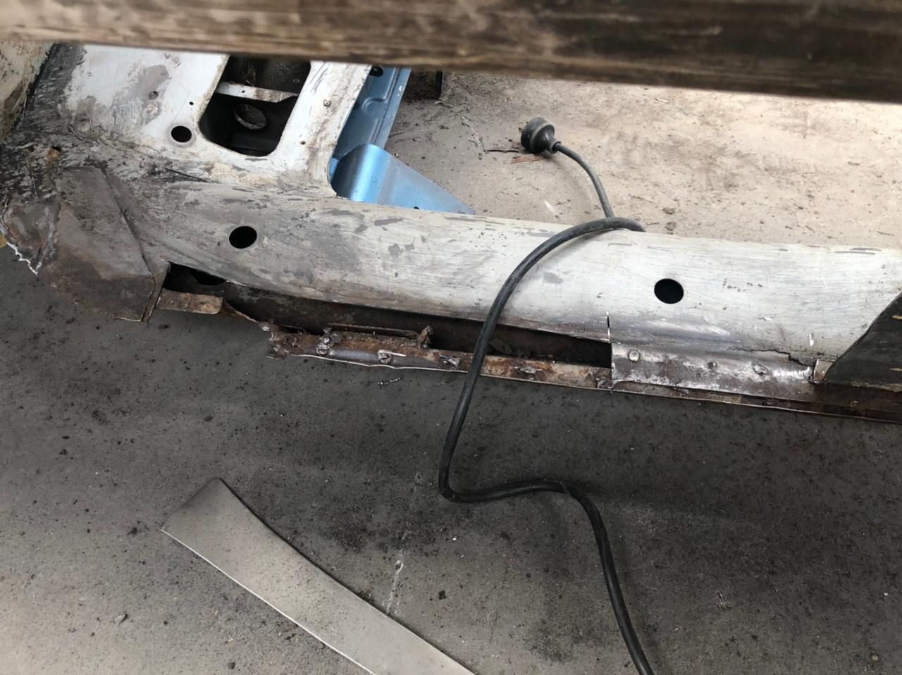

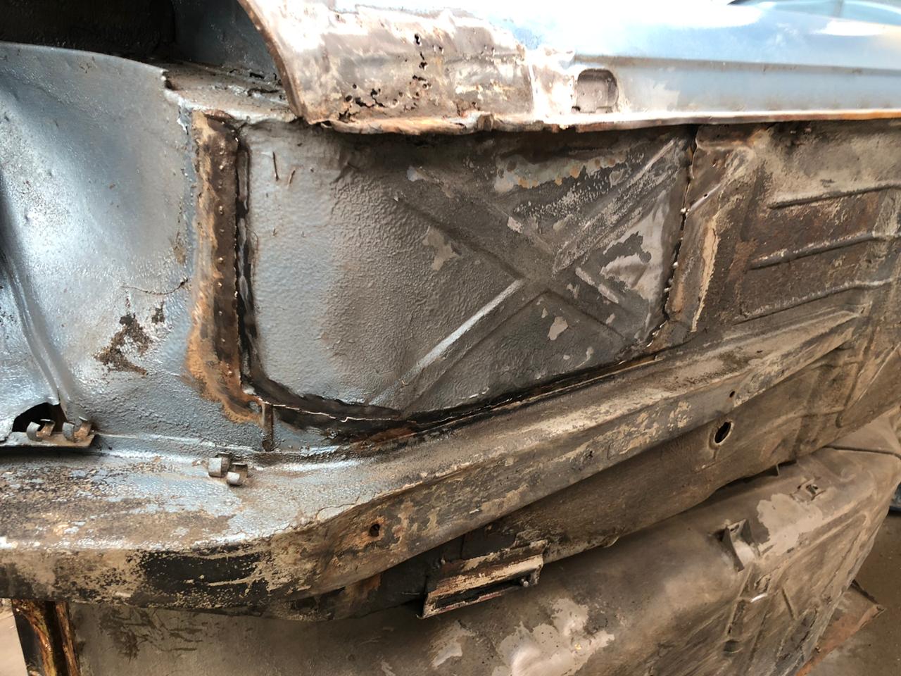

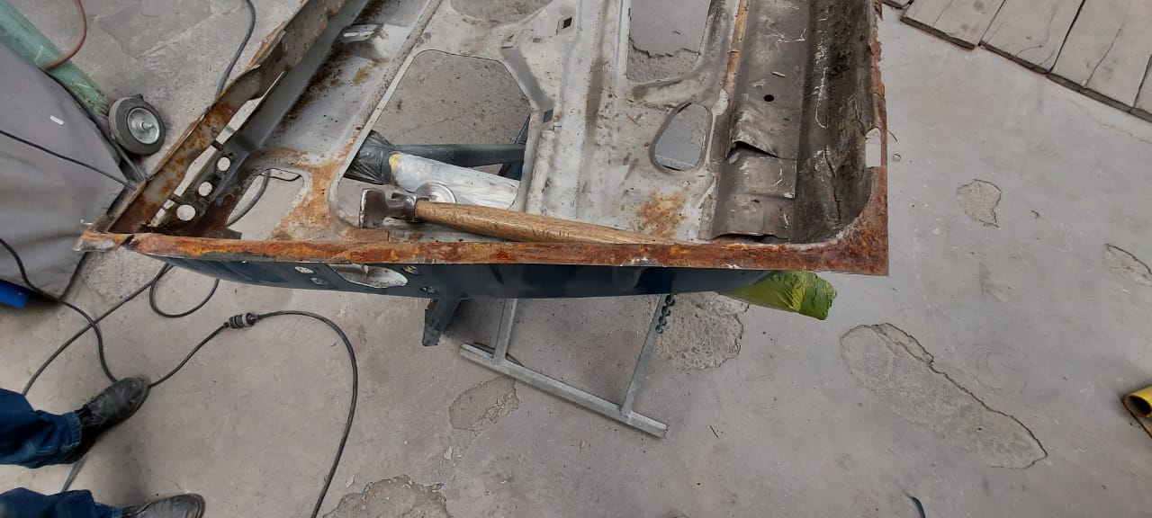

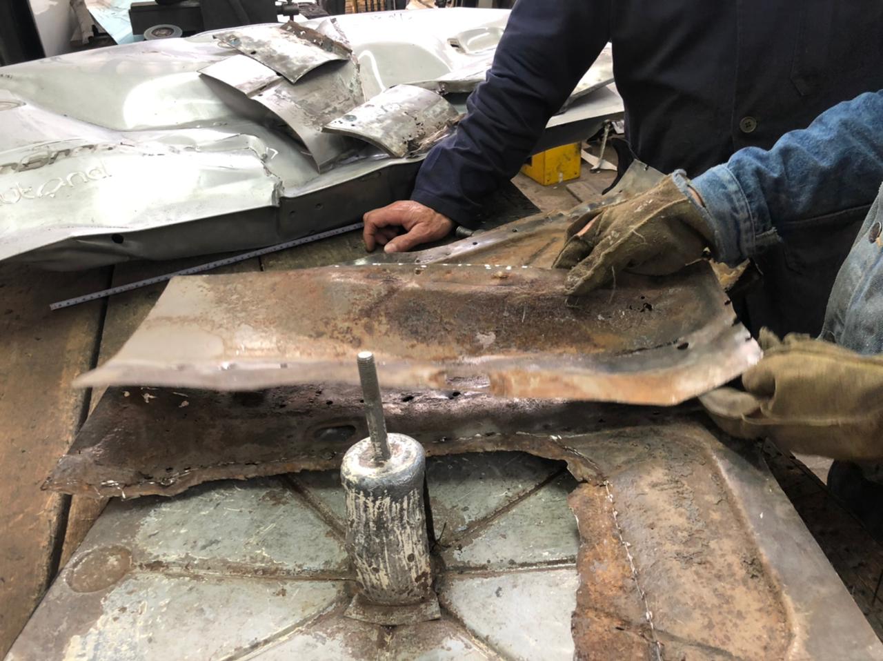

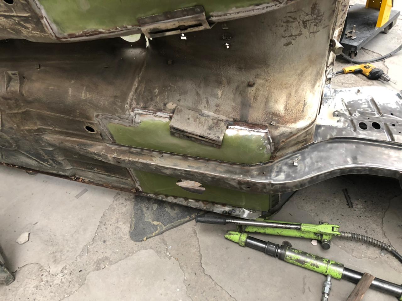

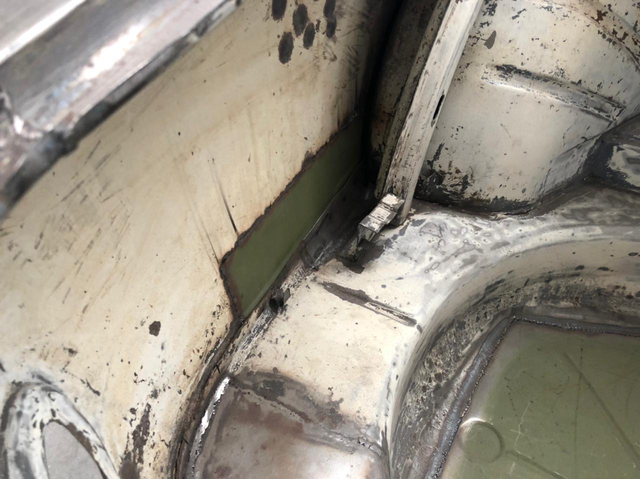

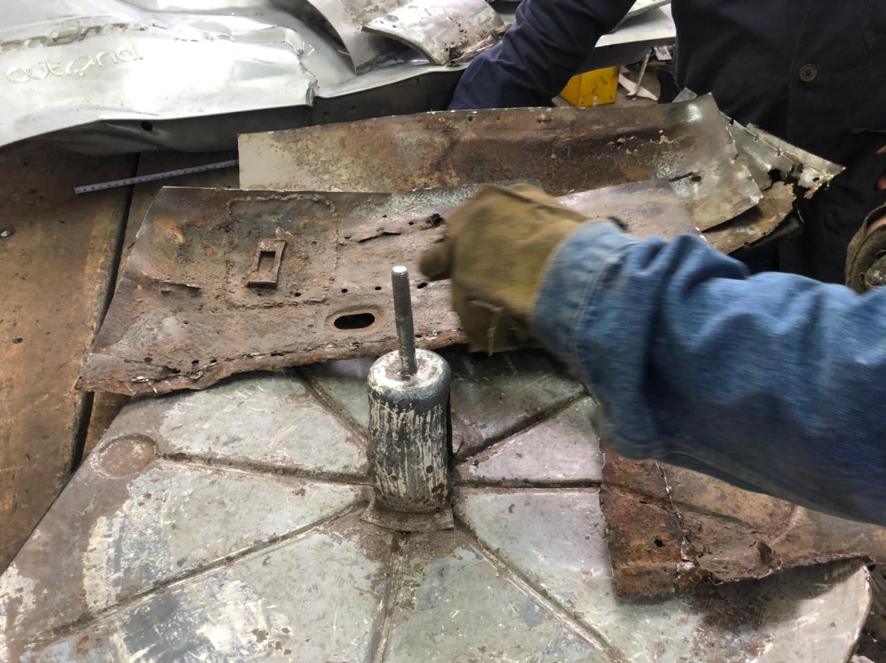

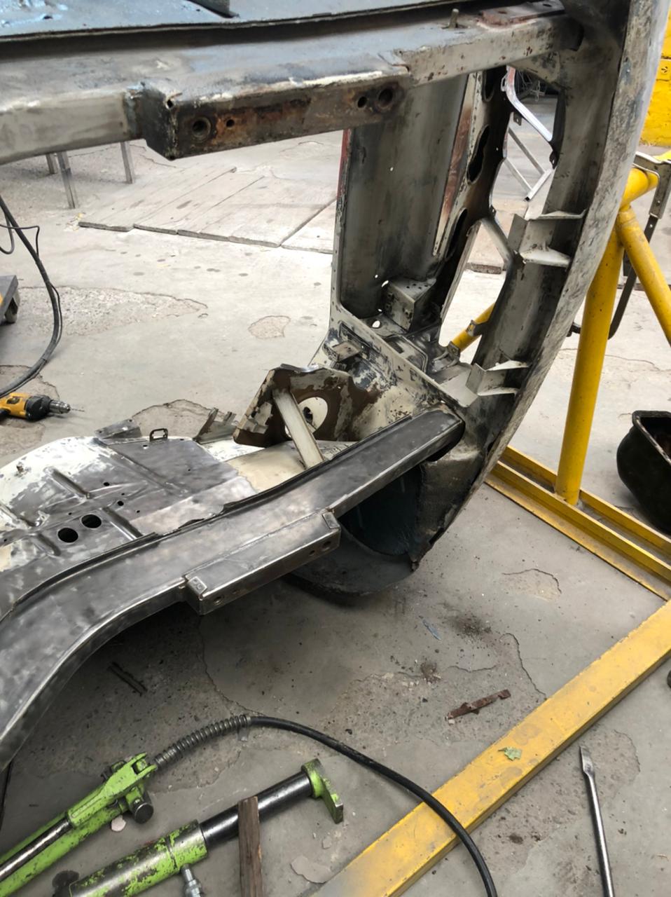

    Y se sigue un proceso de latonería detallado
    [​IMG]
    [​IMG]
    [​IMG]

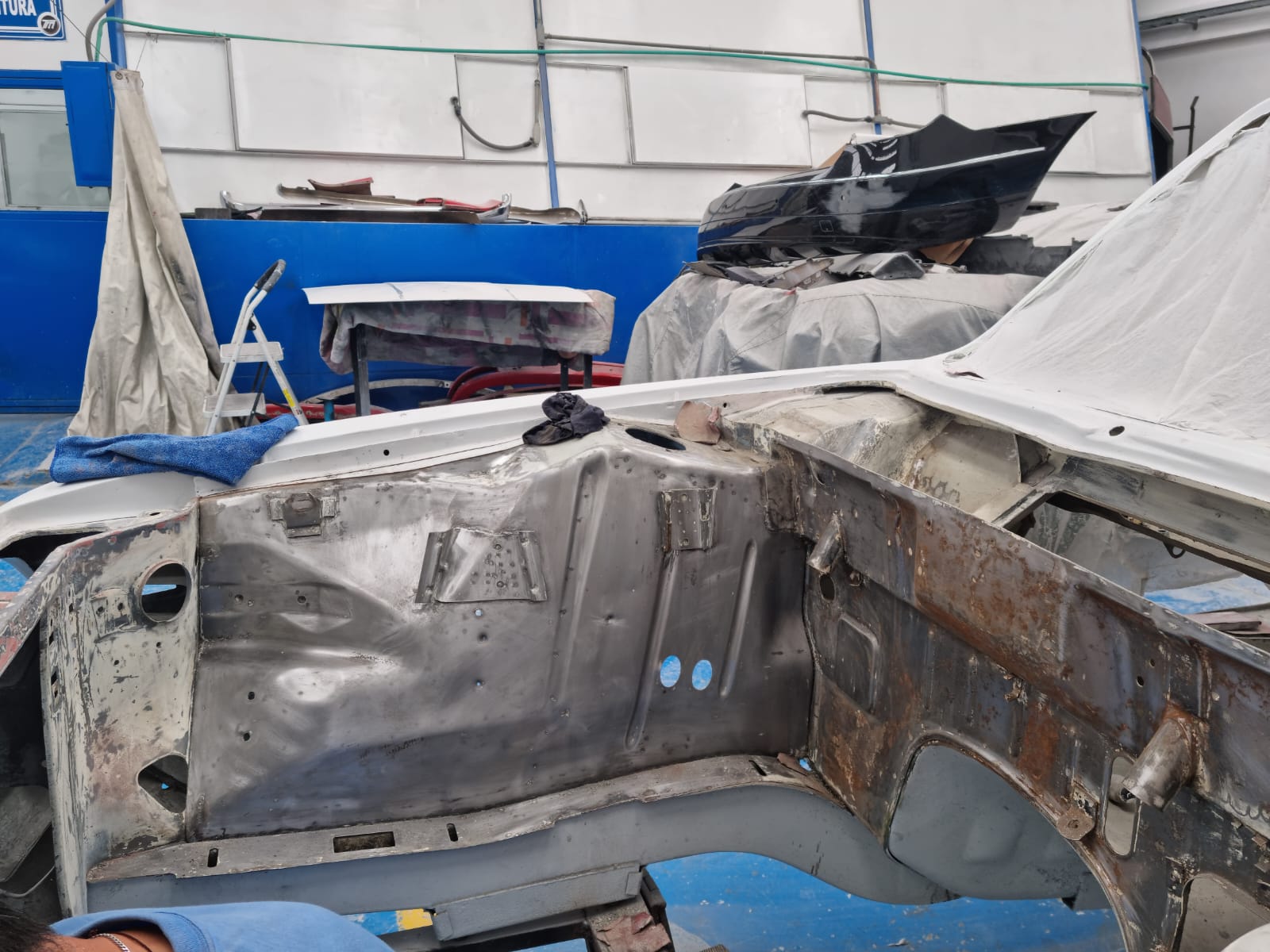

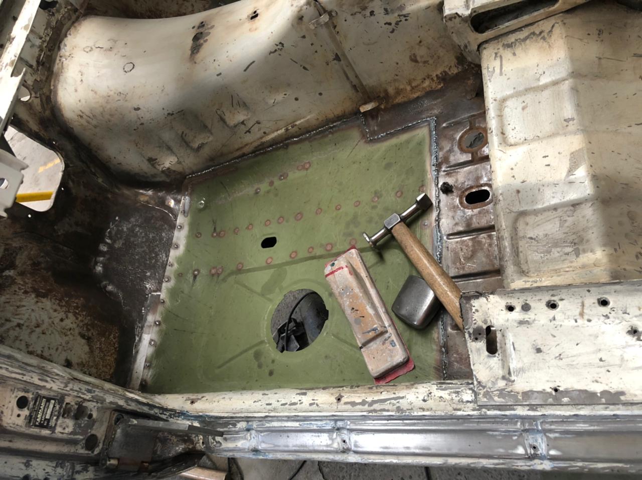

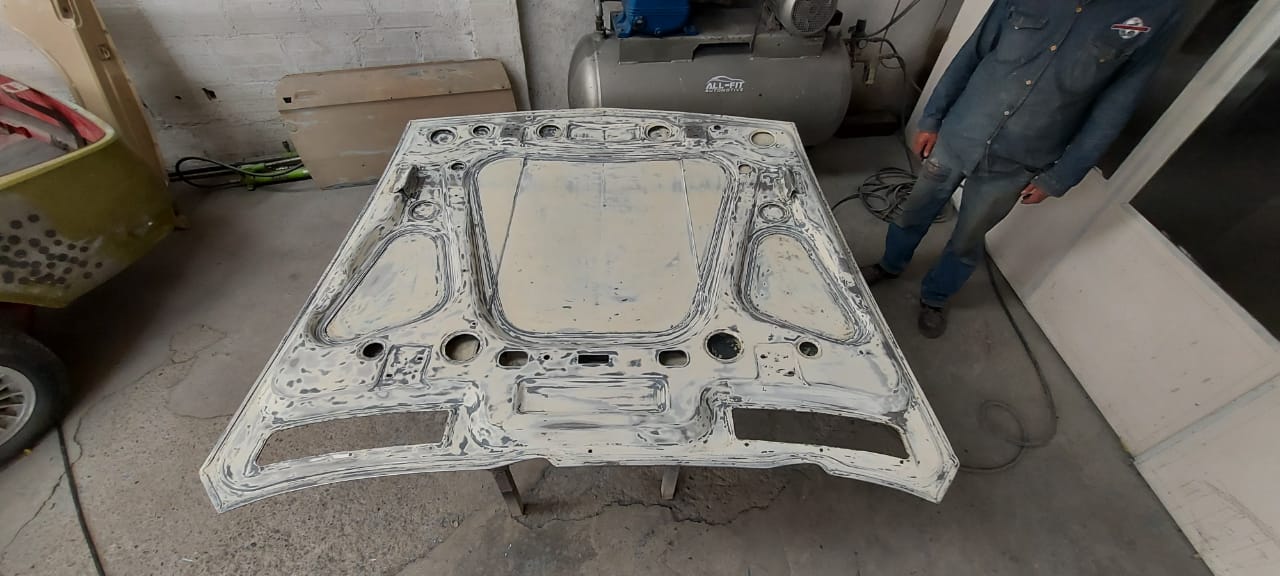

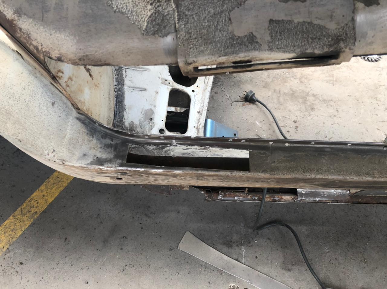

    Latonería DIC 2020
    [​IMG]
    [​IMG]
    [​IMG]
    [​IMG]

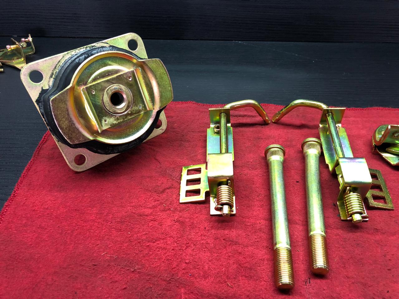

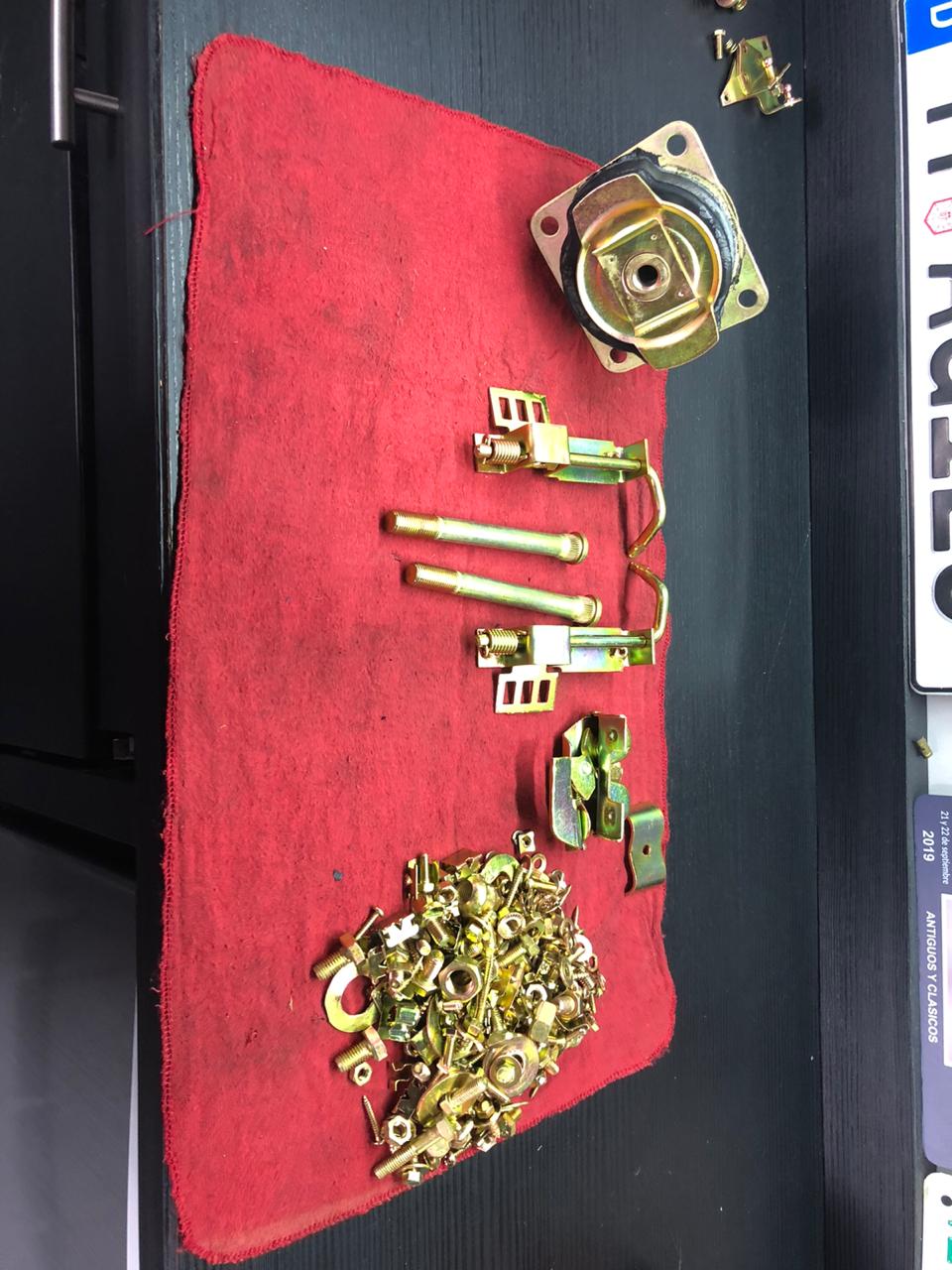

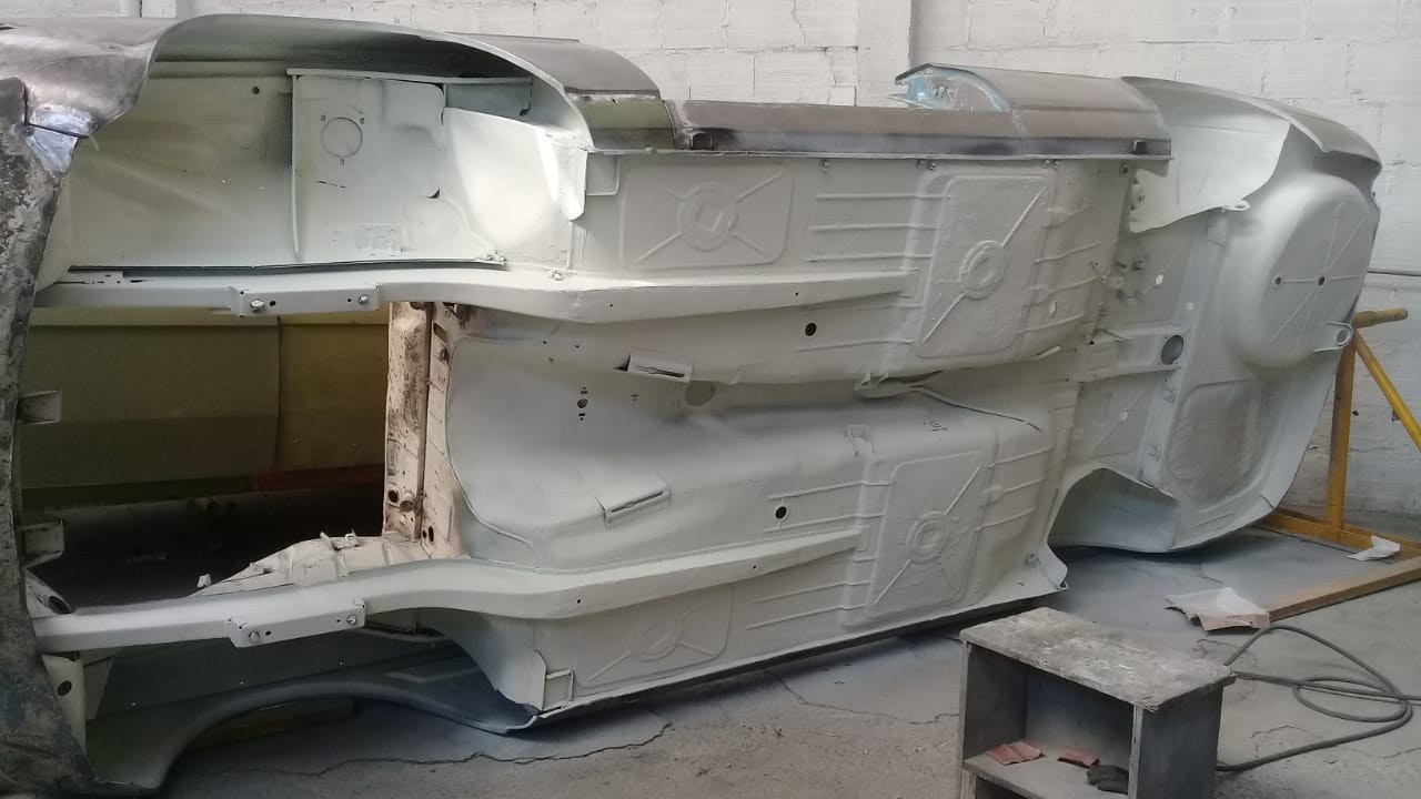

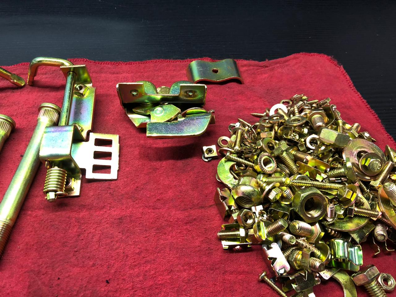

    Zincado DIC 2020
    [​IMG]
    [​IMG]
    [​IMG]

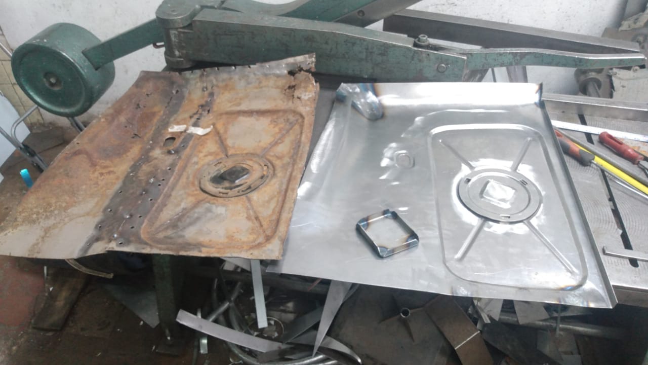

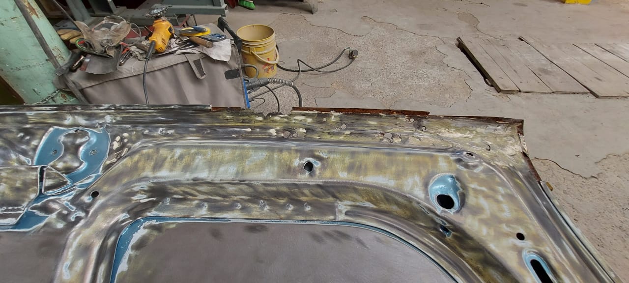

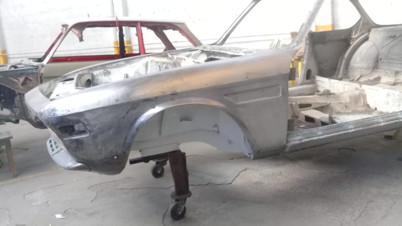

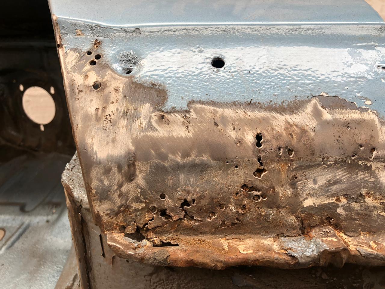

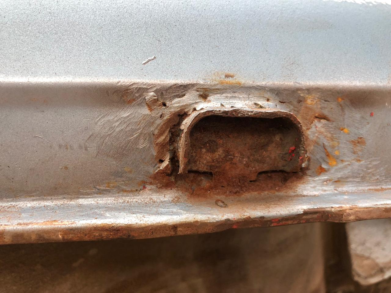

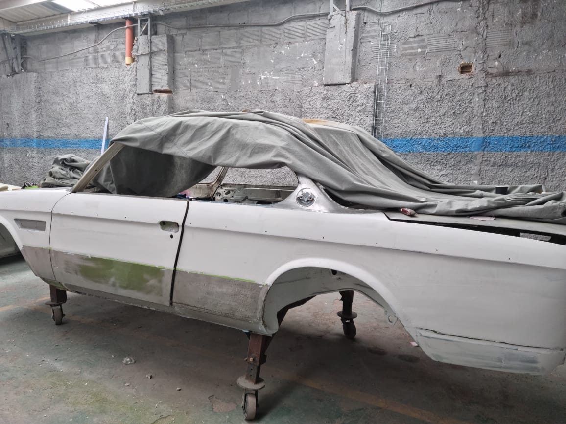

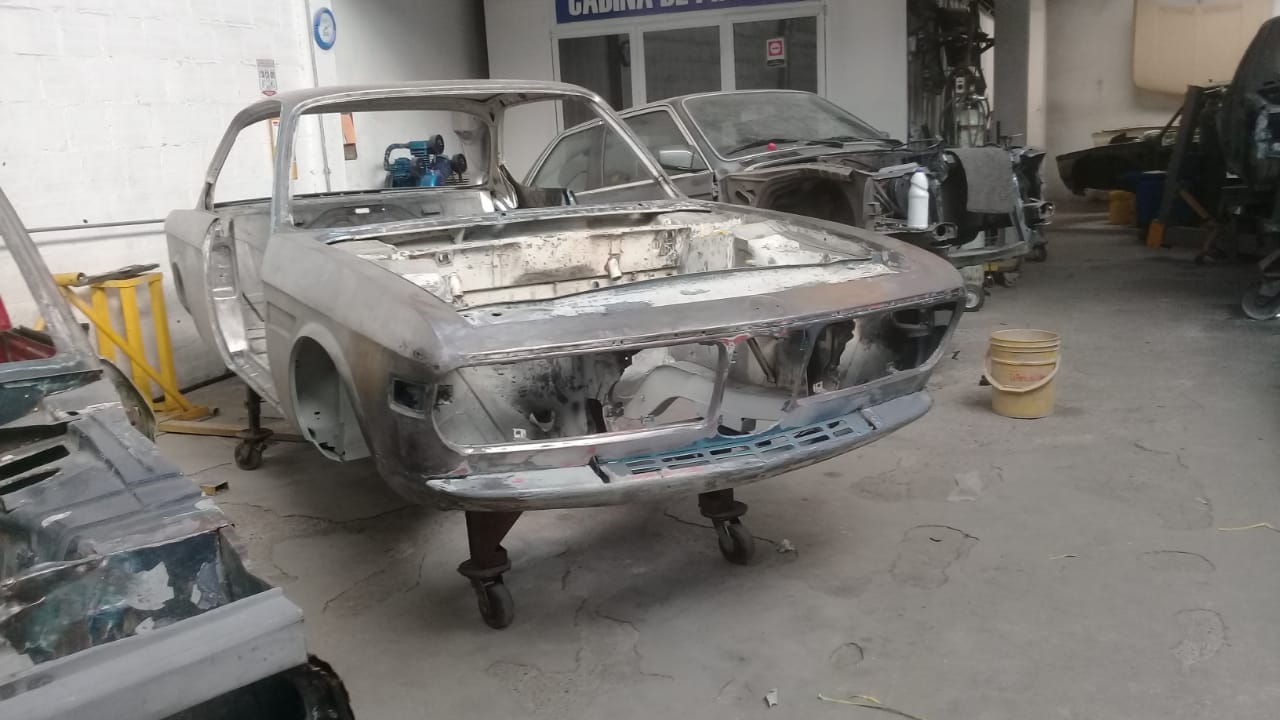

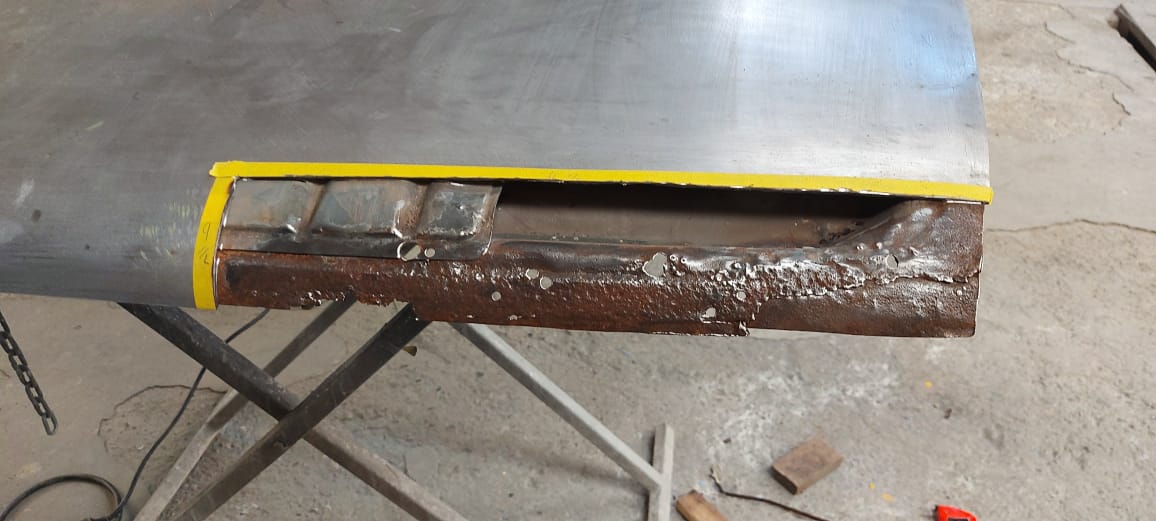

    Avance latonería enero 2021
    [​IMG]
    [​IMG]
    [​IMG]
    [​IMG]
    [​IMG]
    [​IMG]
    [​IMG]

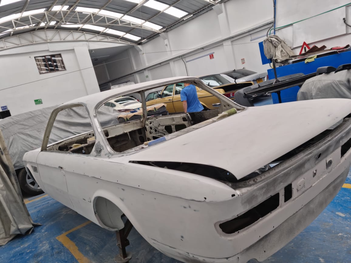

    43

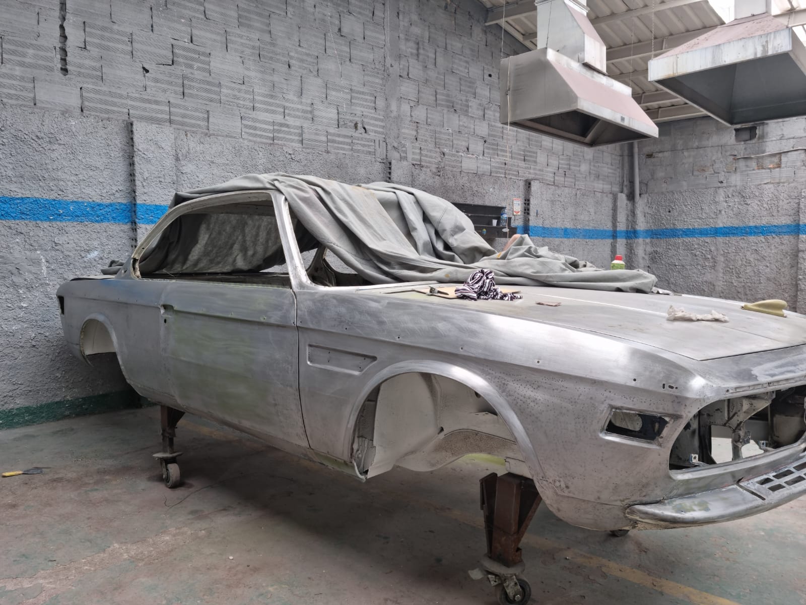

    Avance latonería febrero 2021
    Enviado desde mi iPhone utilizando Tapatalk[​IMG]
    [​IMG]
    [​IMG]
    [​IMG]

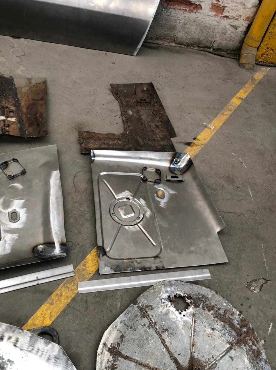

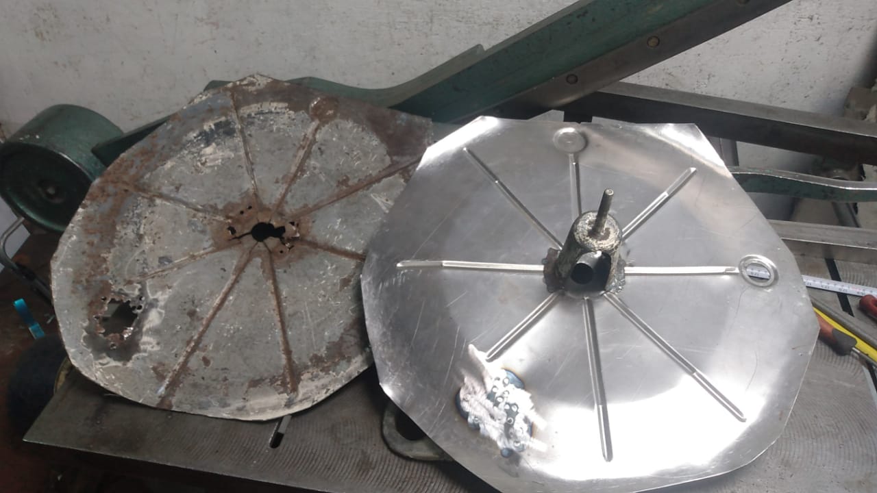

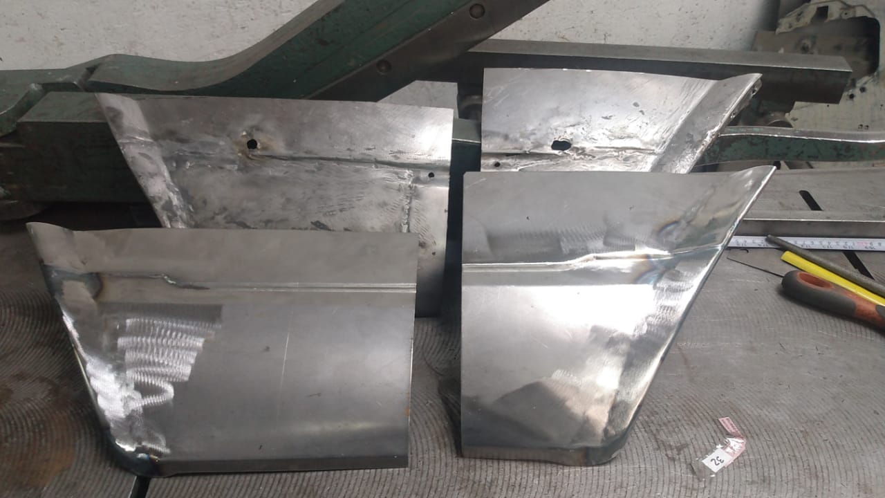

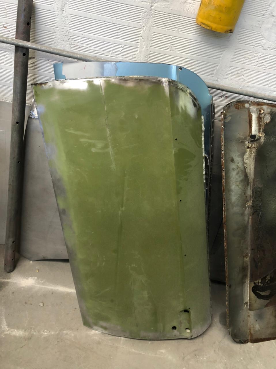

    Desarrollo de partes
    [​IMG]
    [​IMG]
    [​IMG]
    [​IMG]
    [​IMG]
    [​IMG]
    [​IMG]
    [​IMG]

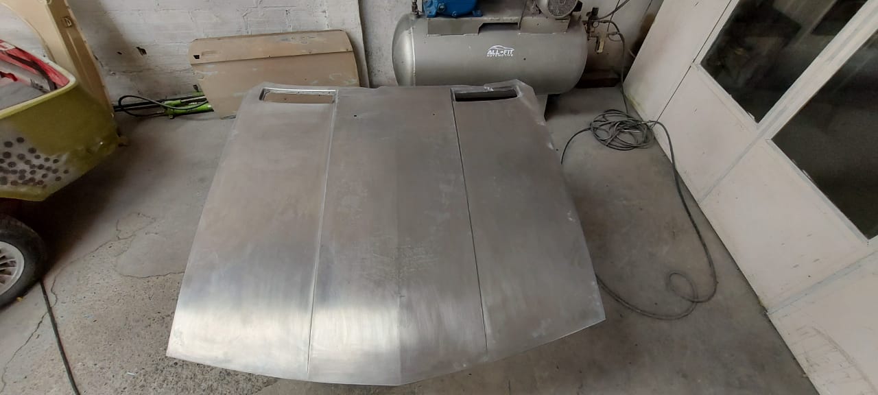

    Avance latonería marzo 2021
    [​IMG]
    [​IMG]
    [​IMG]
    [​IMG]
    [​IMG]
    [​IMG]
    [​IMG]
    [​IMG]
    [​IMG]
    [​IMG]

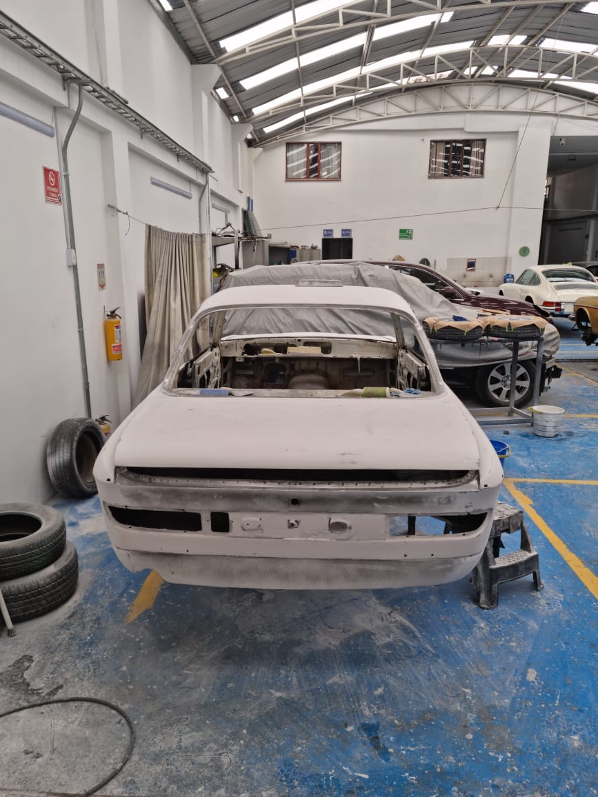

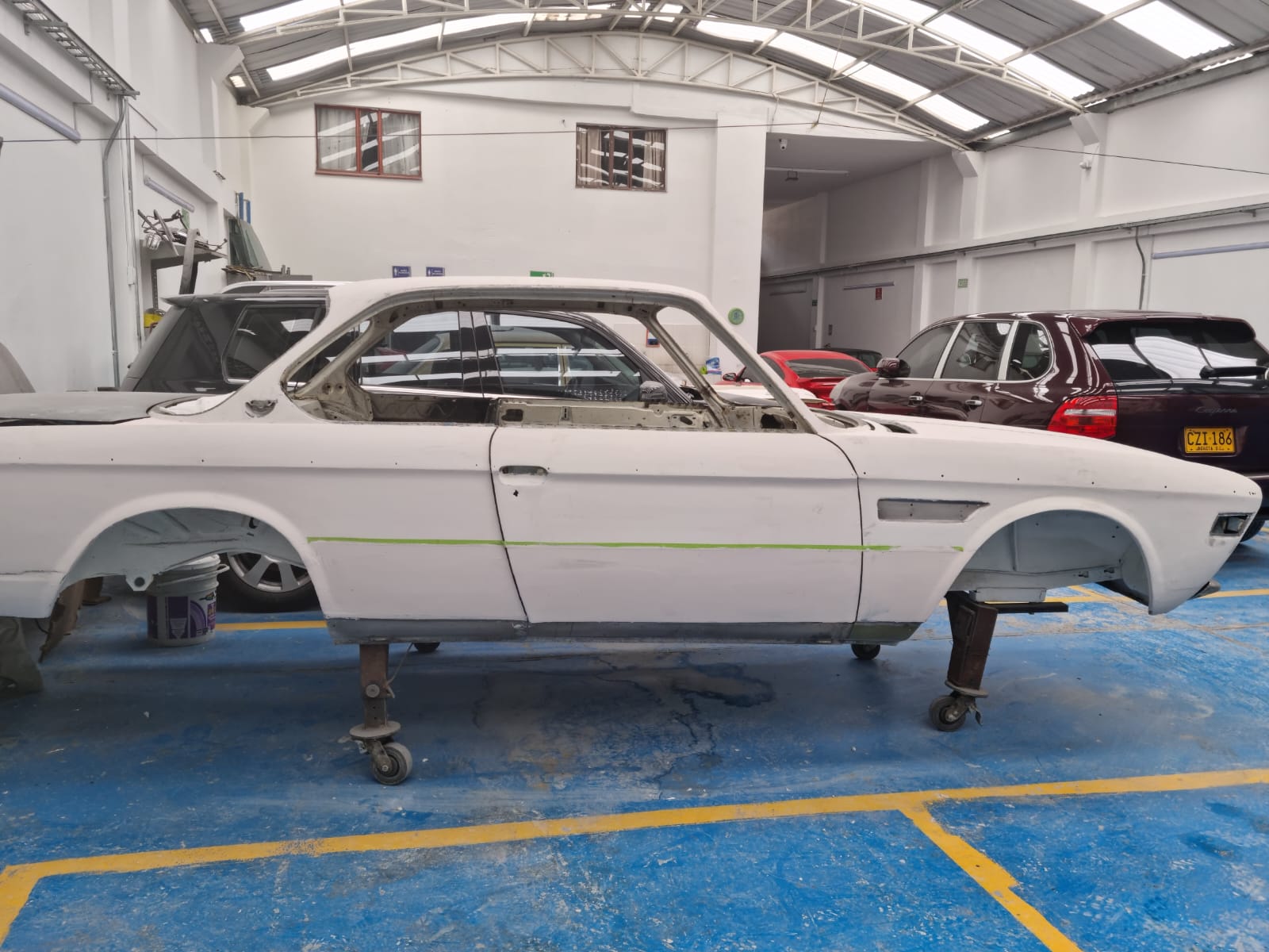

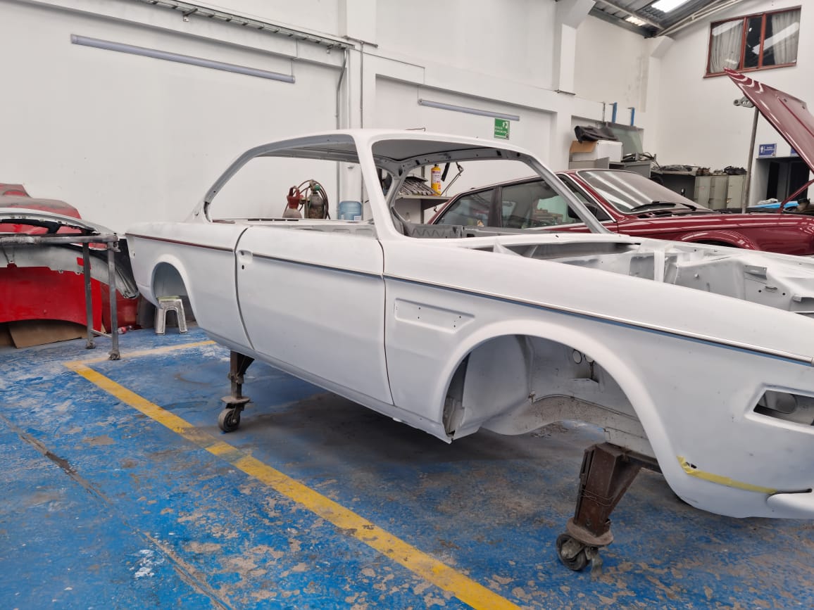

    Finalmente Gonzalo Sandoval ubicado en Chia-Cundinamarca Colombia y bajo la supervisión de Roberto Prieto, entregó la latonería del e9 en Abril 30 del 2022. (16 meses de martillo)
    [​IMG]

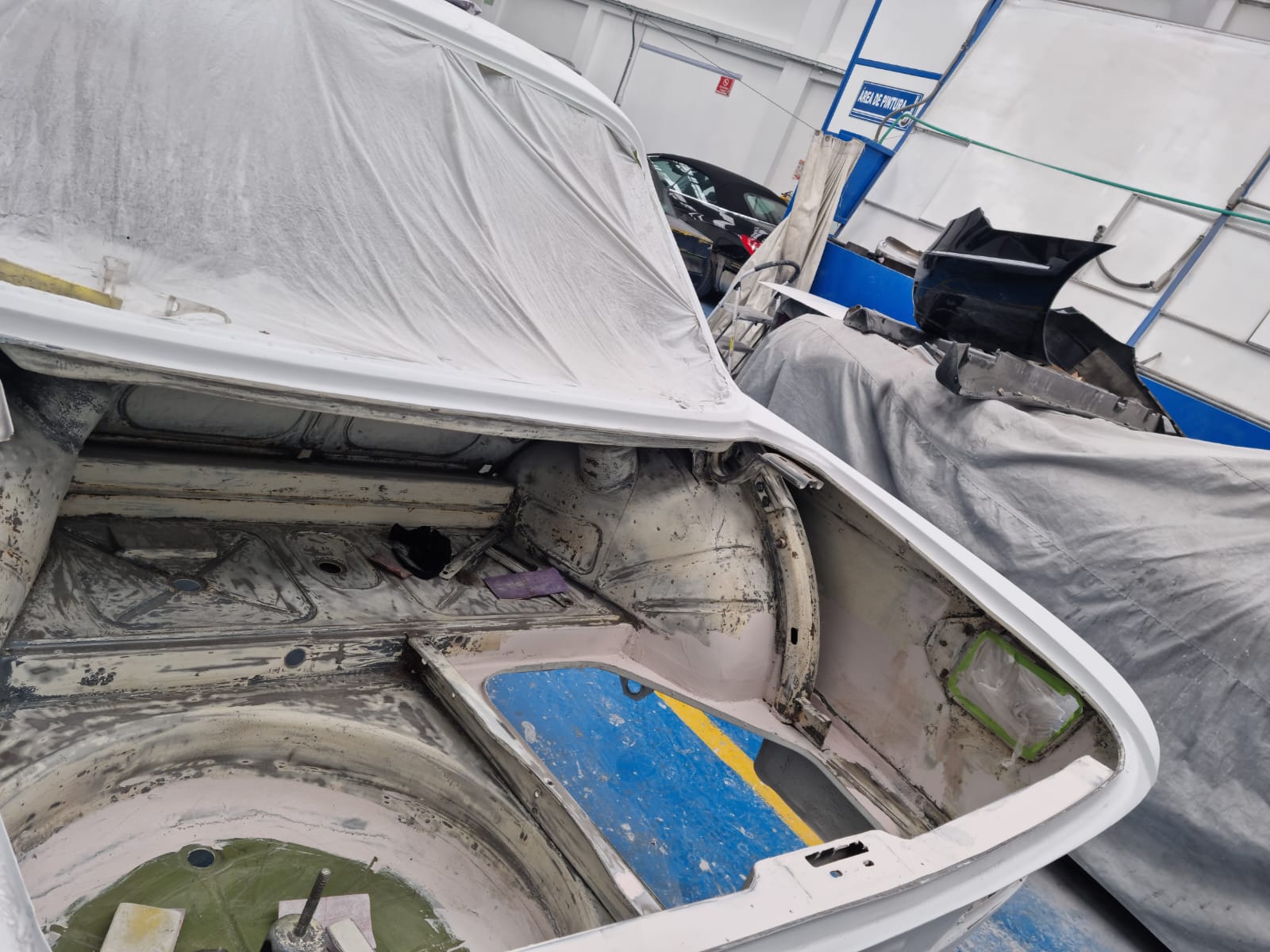

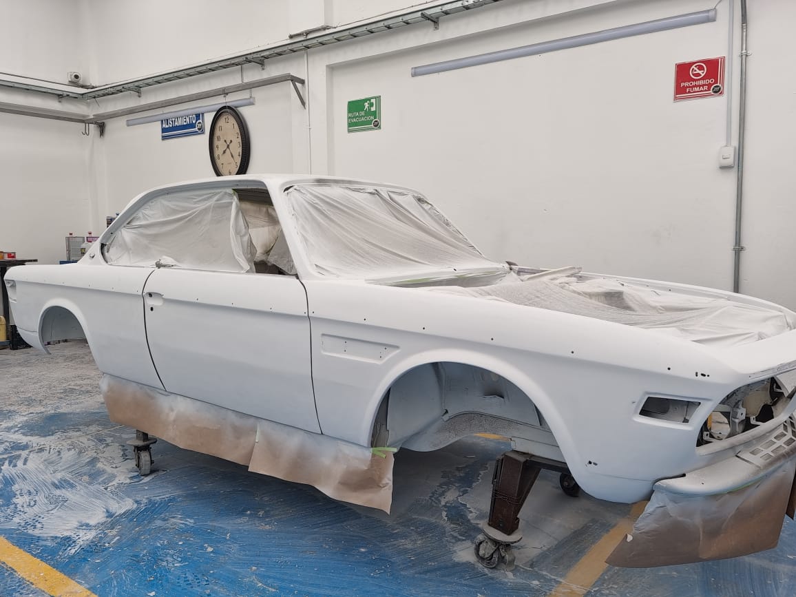

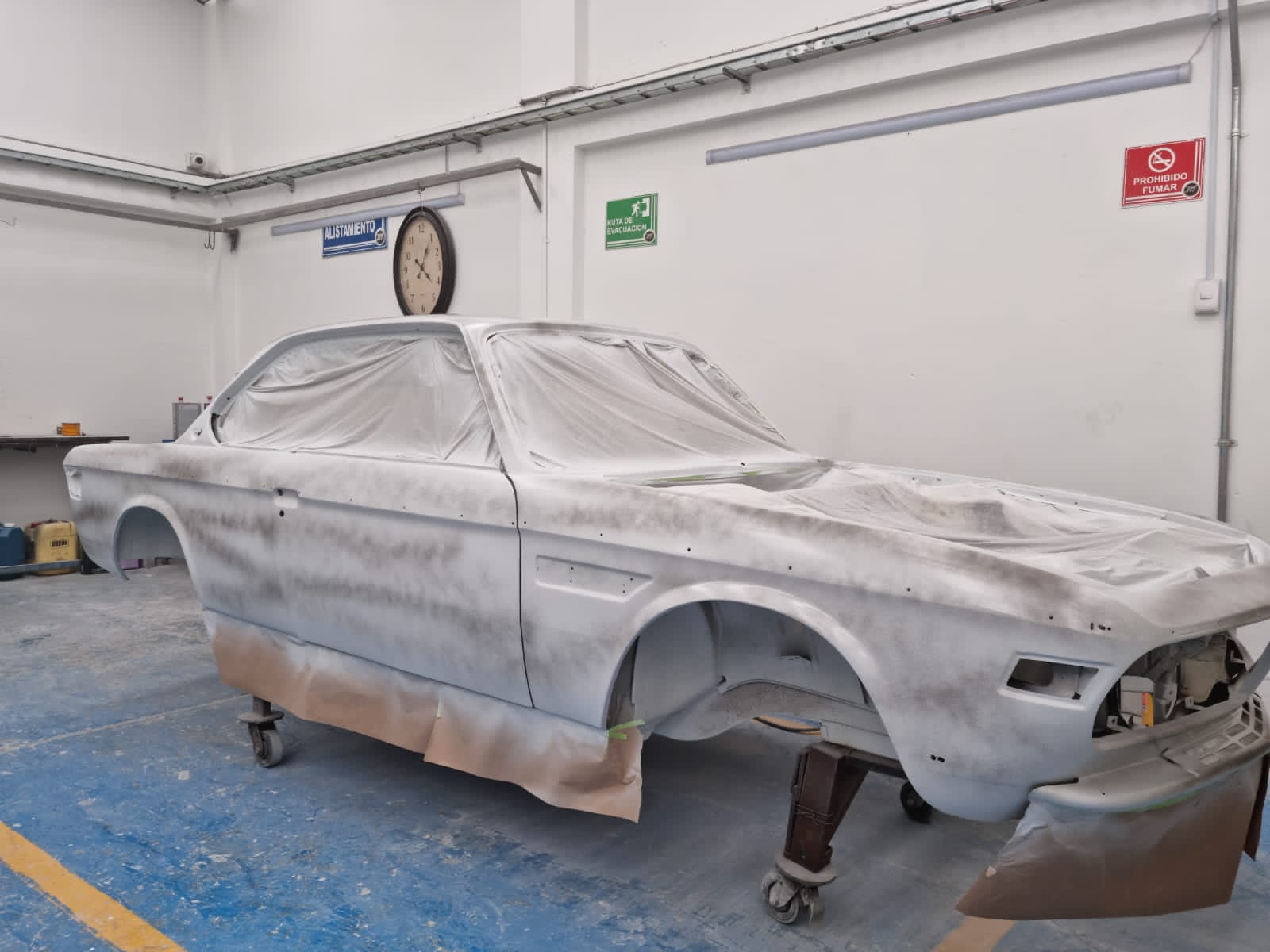

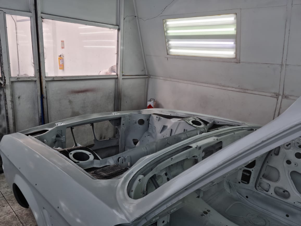

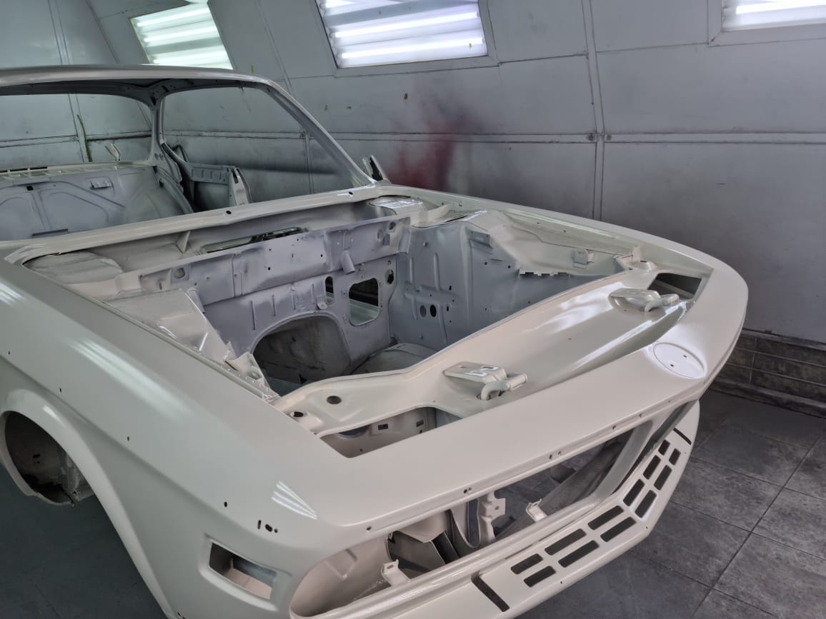

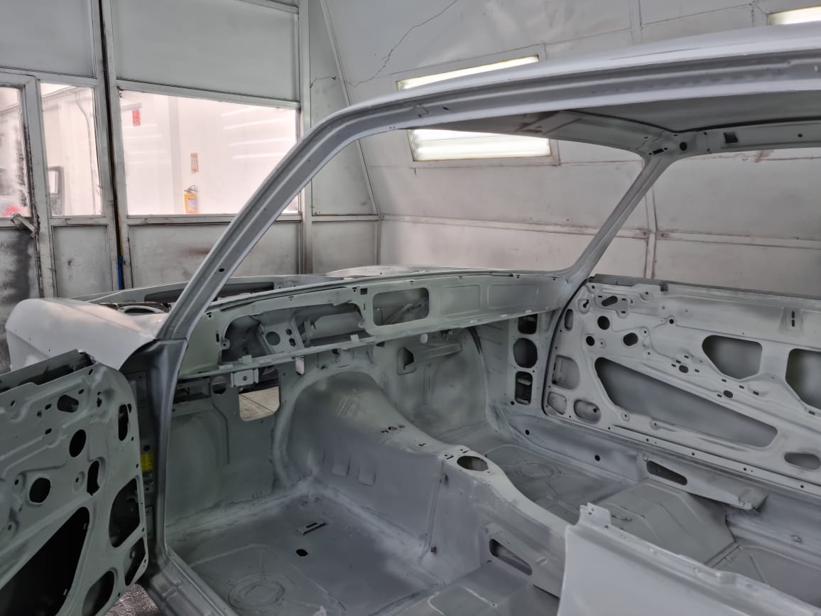

    Arrancamos proceso de Pintura. Mayo 2022
    [​IMG]
    [​IMG]
    [​IMG]
    [​IMG]
    [​IMG]

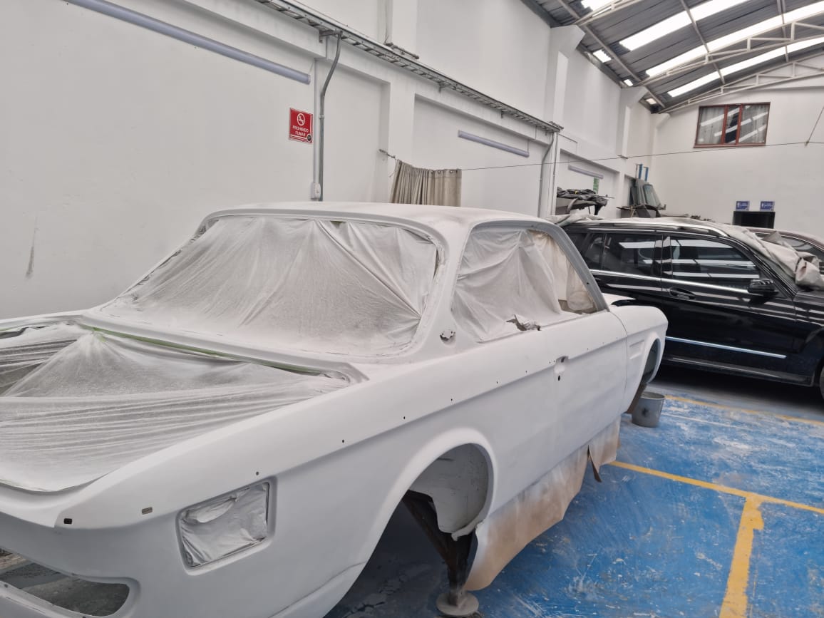

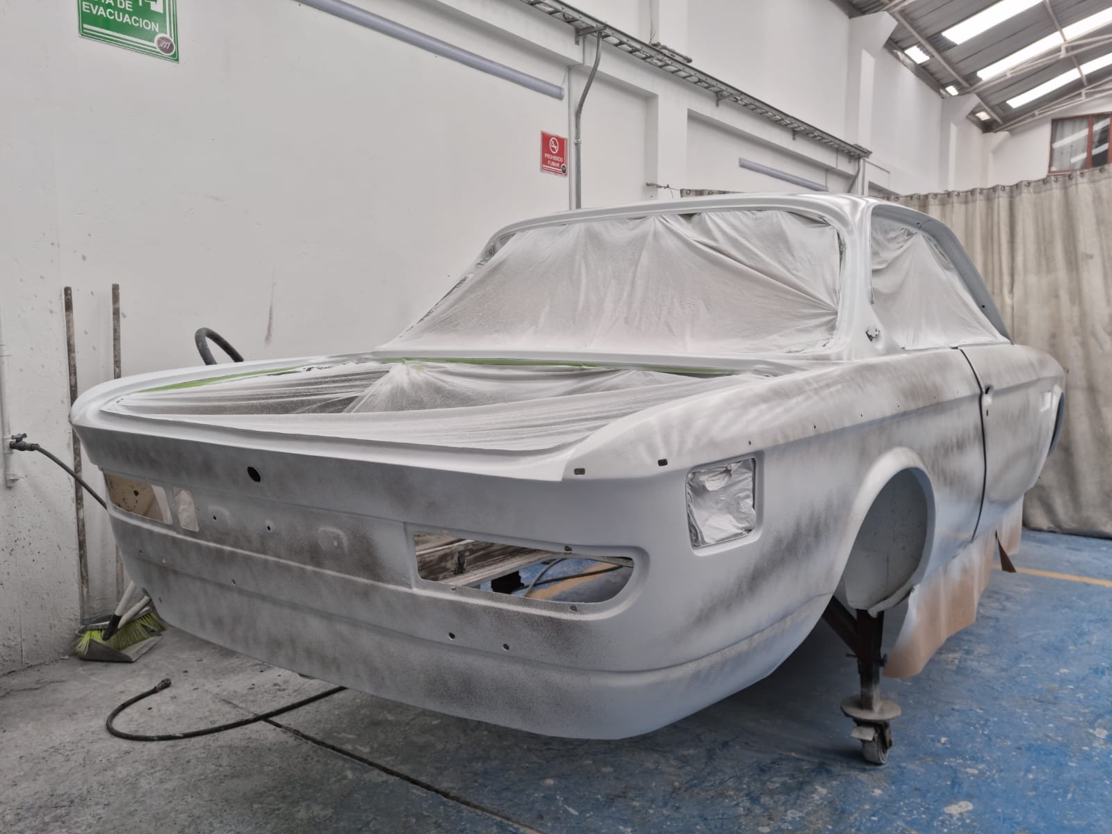

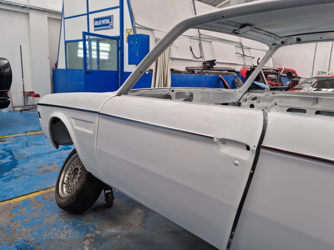

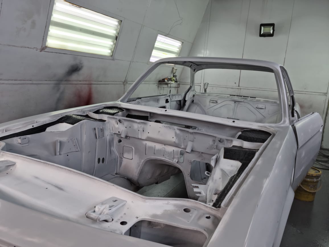

    Avance pintura junio 2022
    [​IMG]
    [​IMG]
    [​IMG]
    [​IMG]
    [​IMG]
    [​IMG]
    [​IMG]
    [​IMG]
    [​IMG]
    [​IMG]
    [​IMG]
    [​IMG]

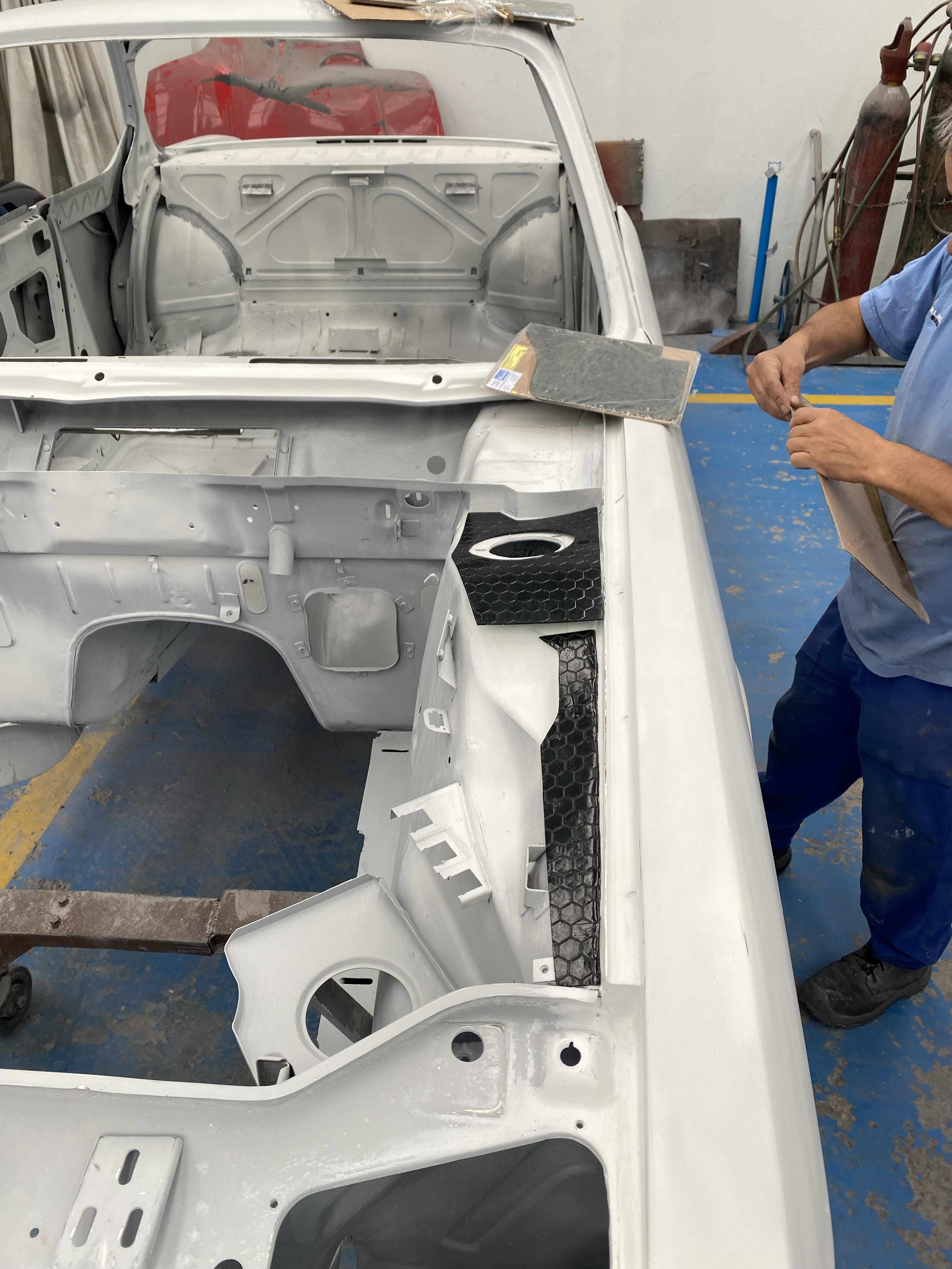

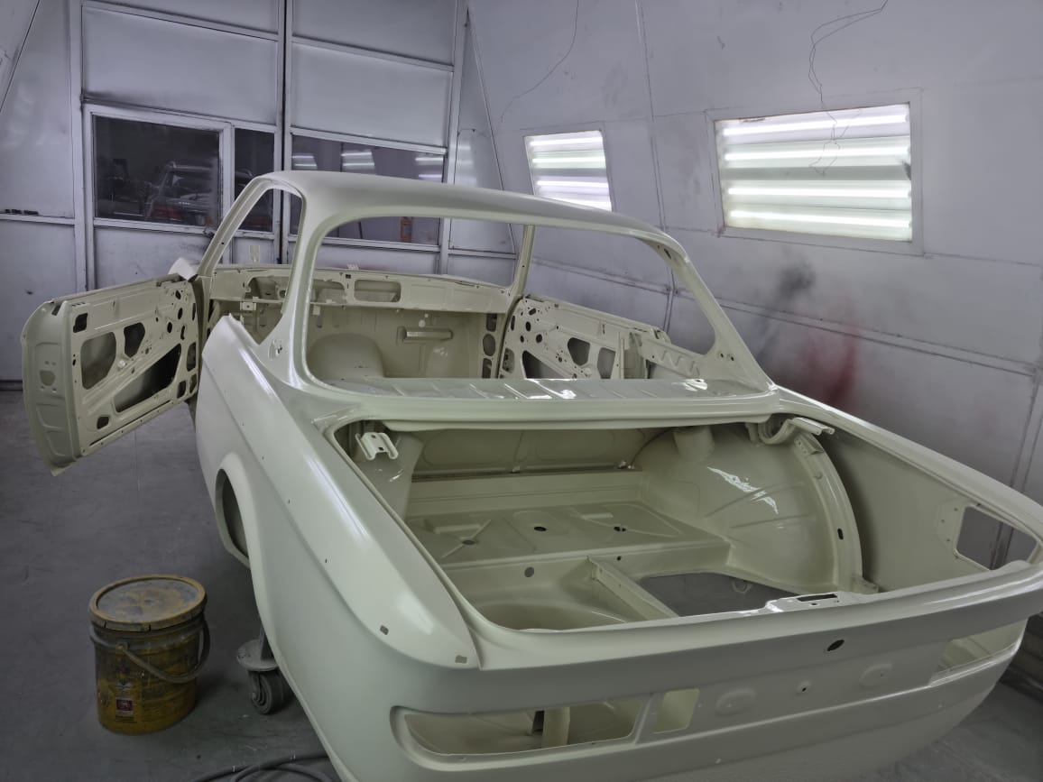

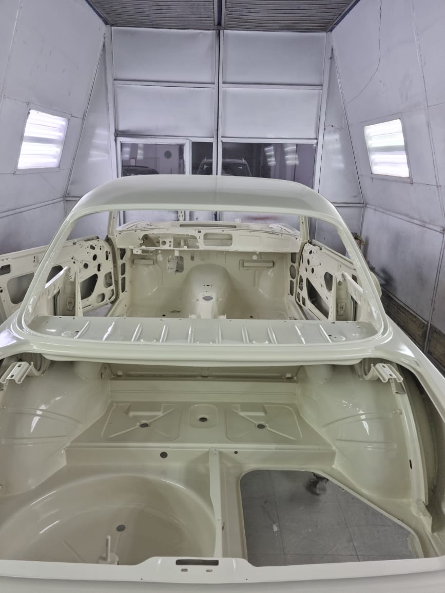

    Avance pintura septiembre 2022

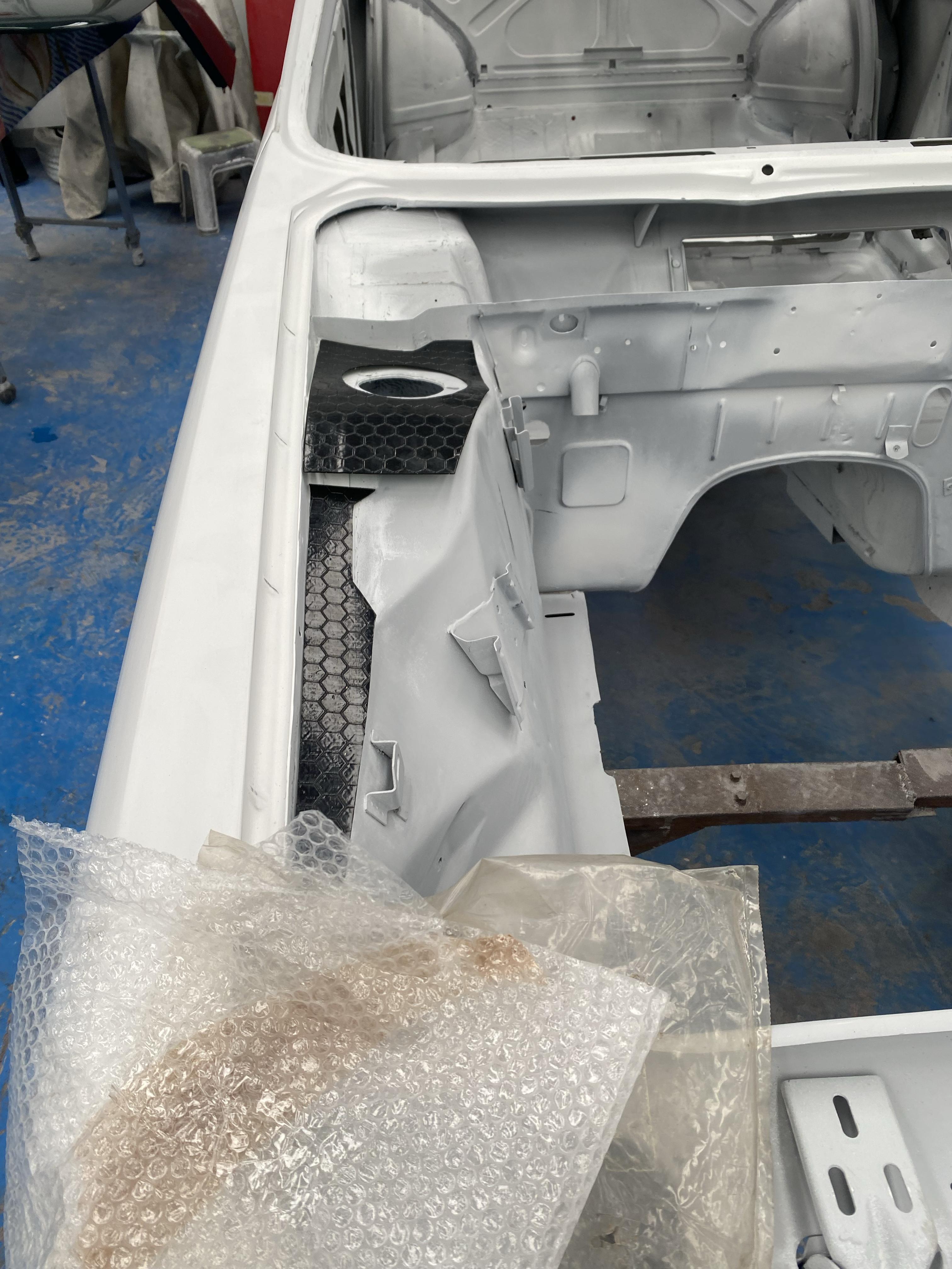

    Hemos presentado unos insonorizantes desarrollados por www.cs-werk.de desarrollados en el material original de BMW
    [​IMG]
    [​IMG]
    [​IMG]

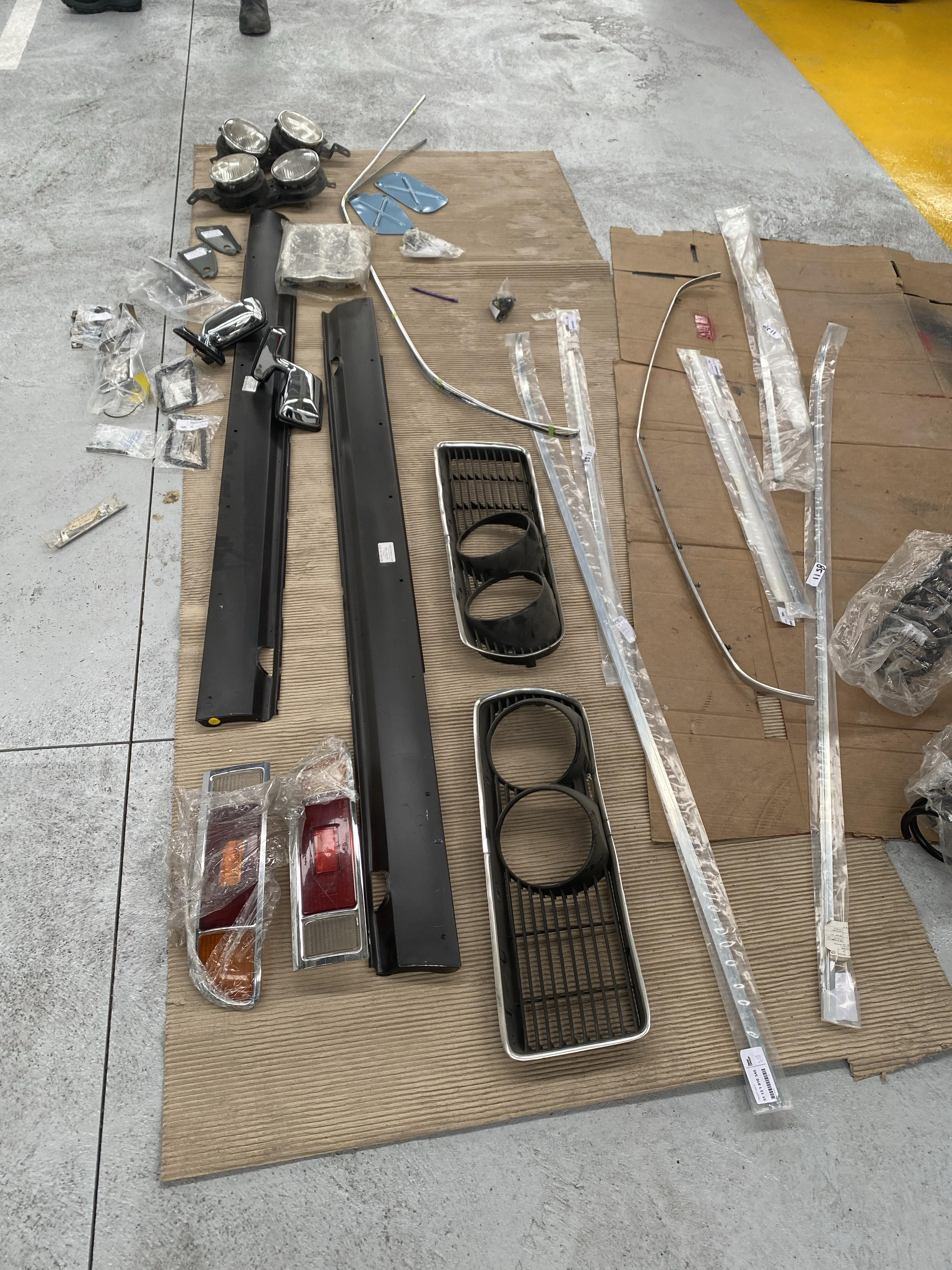

    Partes importantes para un Prearmado y revisión de línea
    Riñón original nuevo
    85% bocelaría perimetral nueva (comprada a Autogermana Colombia)
    Stribos comprados a www.wallothnesch.con
    Pines de boceleria comprados a www.wallothnesch.con
    Y muchos elementos más!!!
    [​IMG]
    Última edición: 13 Sep 2022

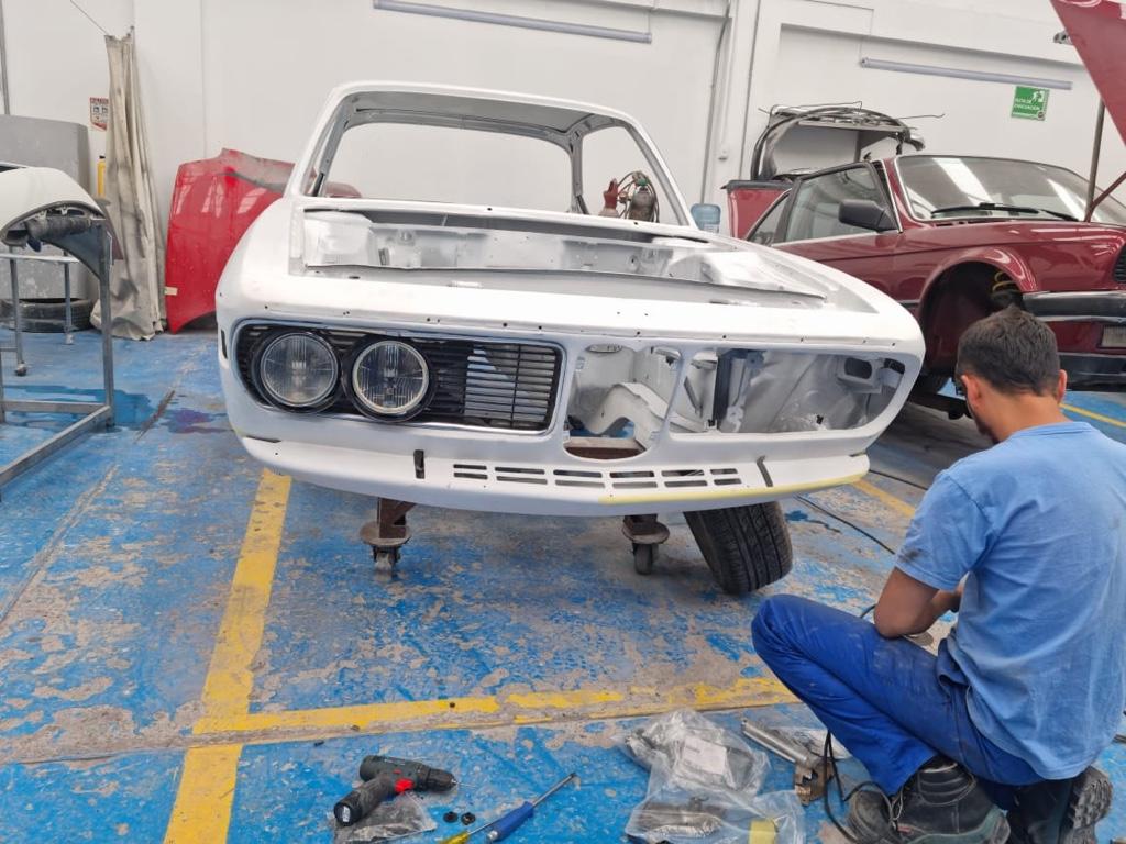

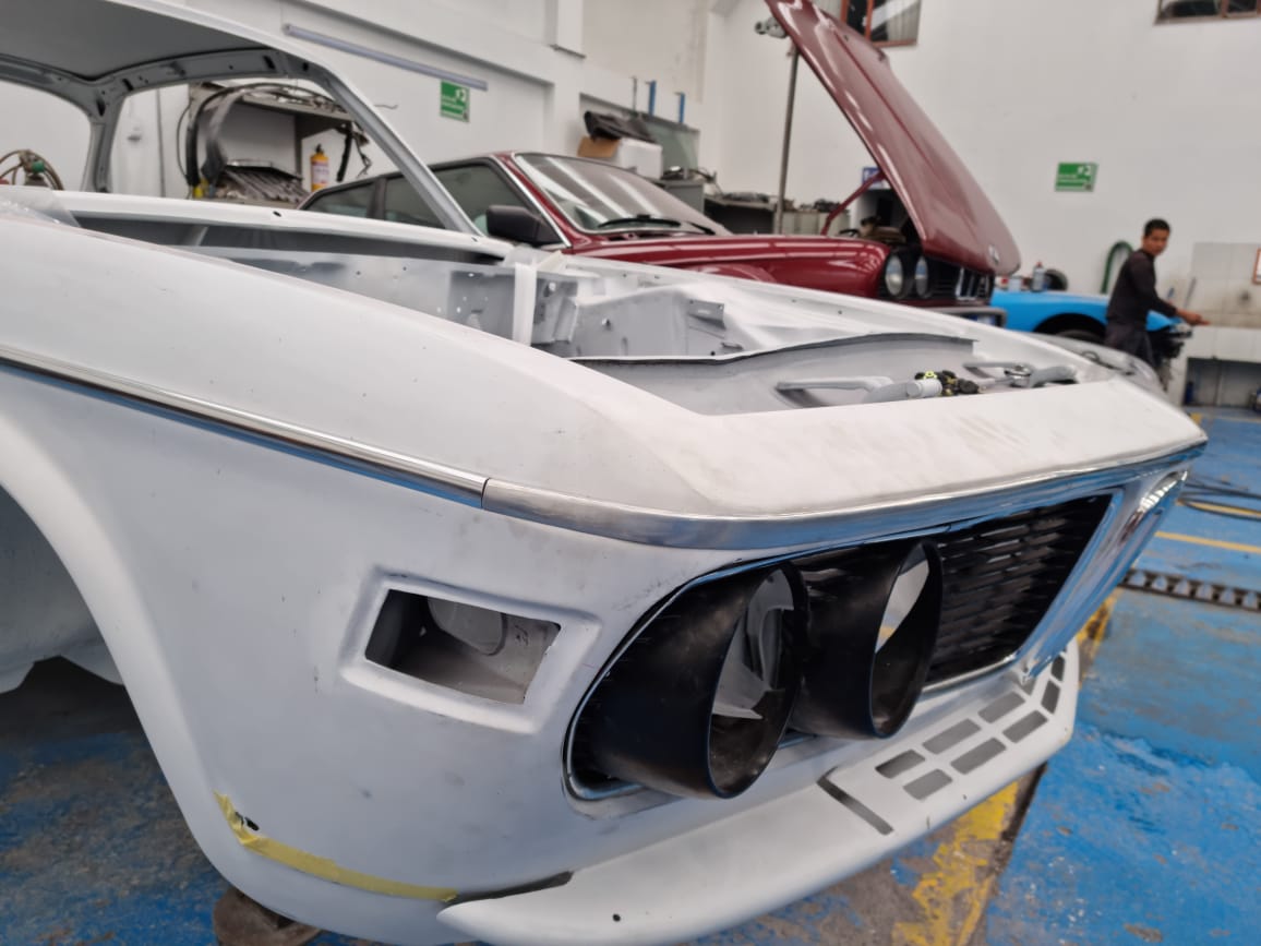

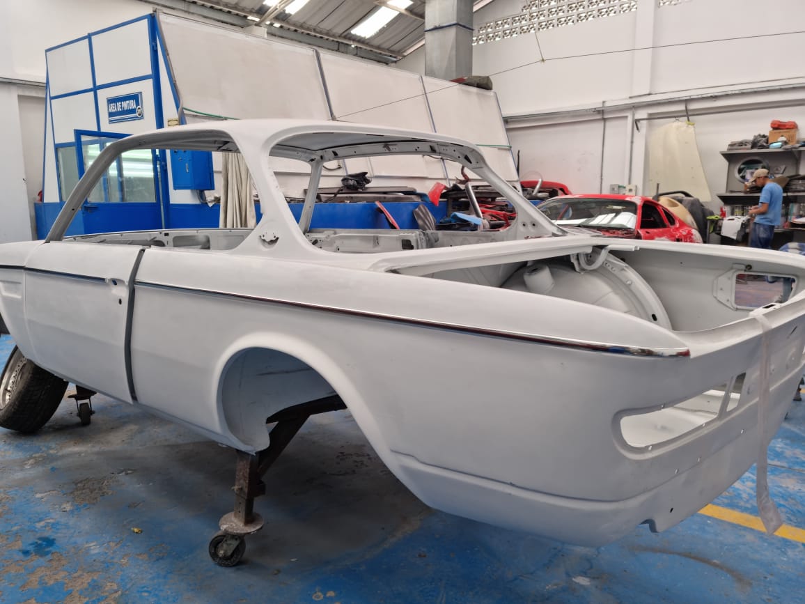

    Trabajo de viernes 16 de sept 2022 - prearmado boceleria, riñón, persianas y luces.
    [​IMG]
    [​IMG]
    [​IMG]
    [​IMG]
    [​IMG]

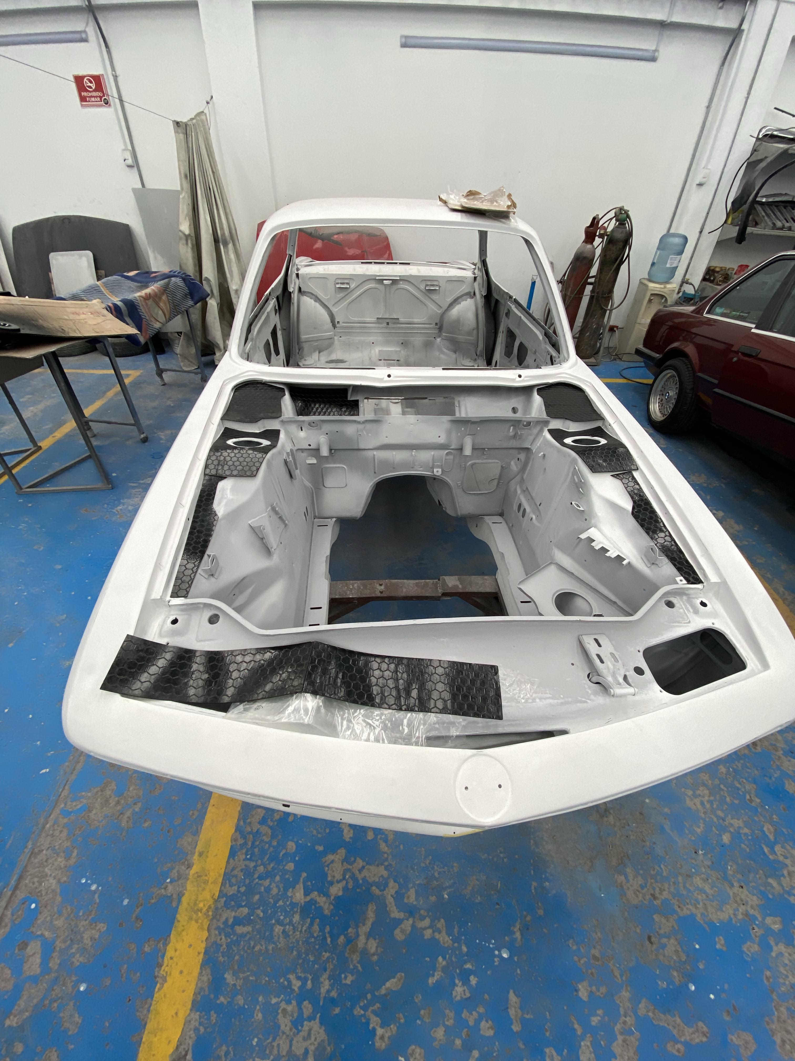

    Avances Feb 2023 - Aplicación color.
    [​IMG]
    [​IMG]
    [​IMG]
    [​IMG]
    [​IMG]
    [​IMG]
    [​IMG]
    [​IMG]
