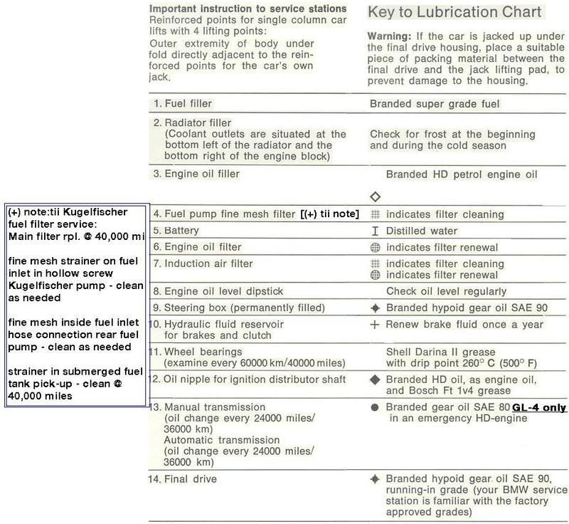

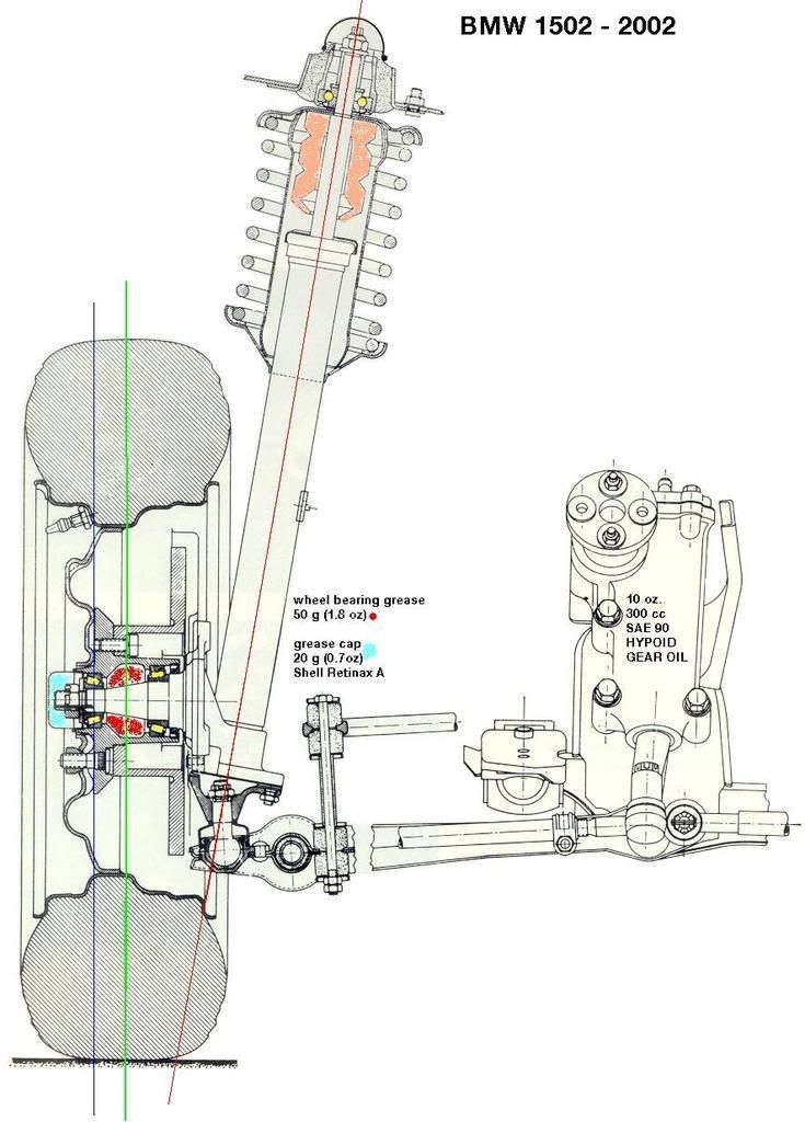

Fernando Board Admin Miembro del equipo 21 Nov 2007 19,059 428 83 Bogota 23 Mar 2008 #1 Algunas especificaciones sobre grasas, aceite y cantidades a tener en cuenta, especialmente en la caja de dirección

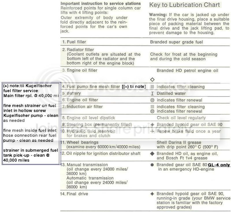

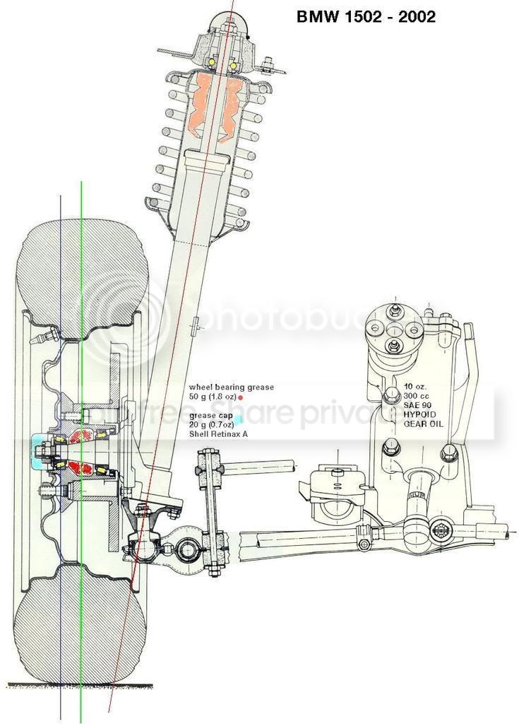

Fernando Board Admin Miembro del equipo 21 Nov 2007 19,059 428 83 Bogota 9 Jun 2008 #2 Estos puntos estan indicados en el manual del propietario, para los que no tienen dico mnual, comparto esta imagen
