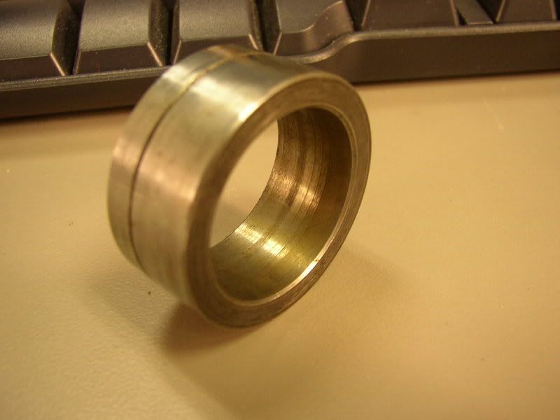

Este es el espaciador.

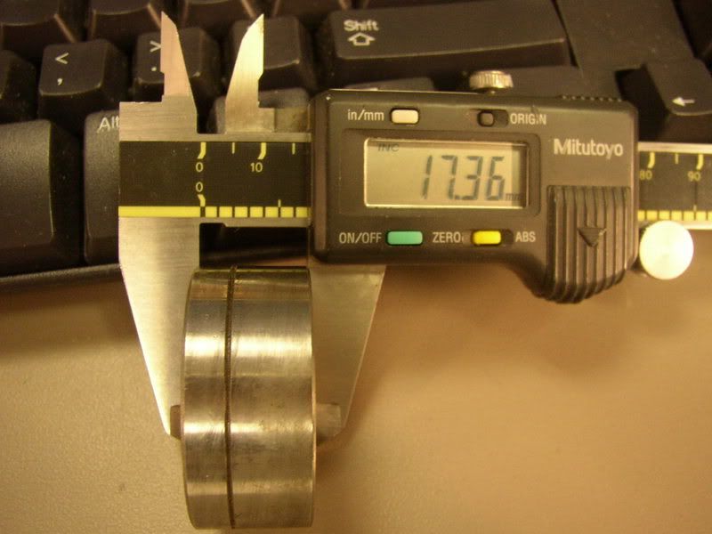

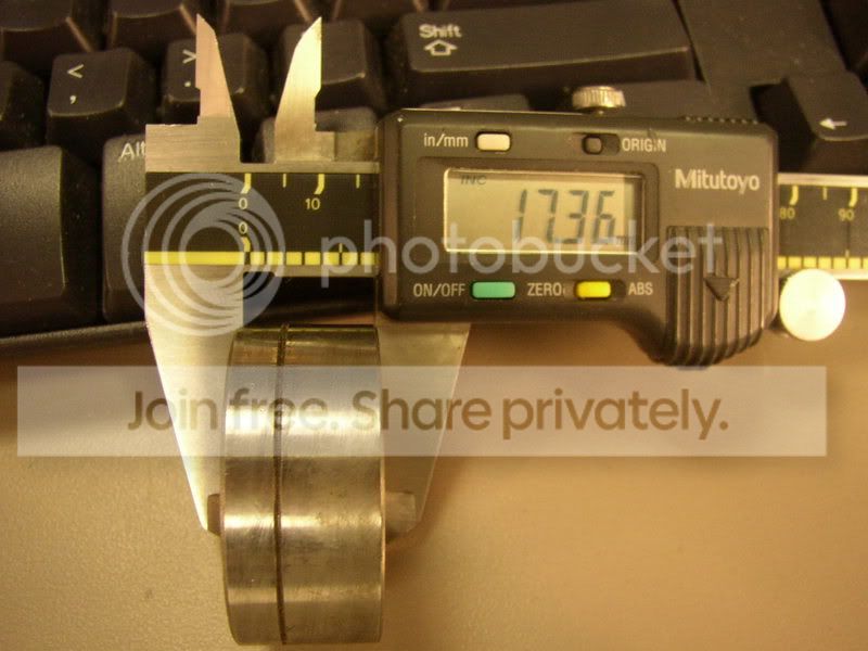

Grosor de el espaciador.

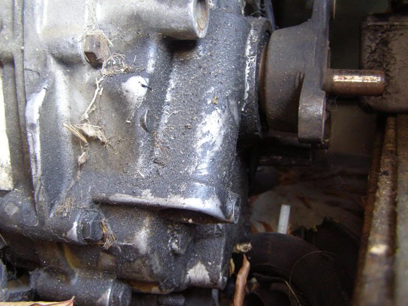

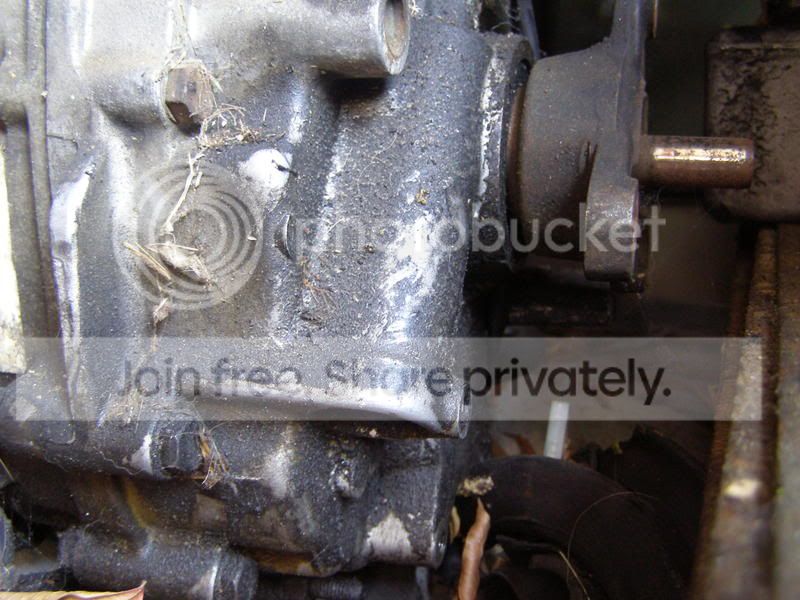

Vista de el area donde esta el tapon en la Caja E30 M3.
