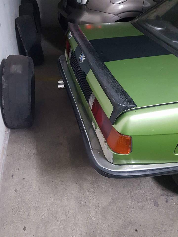

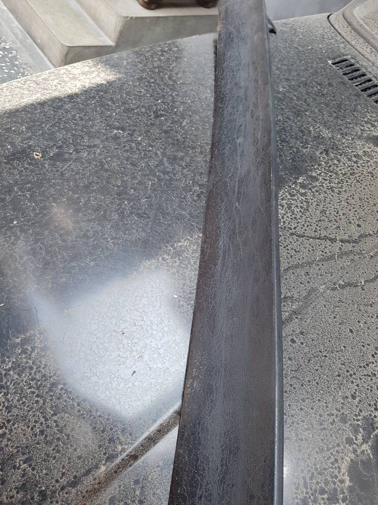

Buenas tengo un spoiler foha y quisiera restaurarlo, pero no tengo ni idea de cómo, algún consejo?

No hay manera de restaurar el caucho. El material mas compatible es plastidip color negro, que en caso que no quede bien se puede retirar facil. El plastidip es un aerosol de caucho líquido, luego se seca y queda cubriendo uniformemente la pieza con acabado de caucho como el spoiler original

me toco venderlo en 100$, lo vi muy feo para ponerlo en mi 315 aue esta recien pintado
