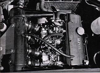

Quien me puede ayudar haber donde consigo los filtros de aire para el 2002 Alpina que tiene los dos carburadores Weber DOHC-40 en este momente tiene el tarro grande con dos tomas y quiero cambiarlo por dos comol os que vi en alguna foto del Alpina naranja que llevaron a la nota de Terra. Fernando alguna sugerencia?

Te extrañamos el sabado, que sucedio?... bueno, yo le dejaria el tarro en vez de los filtros, por originalidad, asi fue armado de origen el alpina con weber y soloex ddh!!!!.
Esta foto es de un 2002 ALPINA 1974 original, escaneada de la revista Auto Motor und Sport, en el test realizado a este auto.
Como ves, es identico al 2002 ALPINA azul que tienes en tus manos, no le quites esa parte de la originalidad. Para ese tarro, puedes conseguir el solo elemento K&N y tenes mas flujo de aire y lavable. La referencia en K&N es E-2290, y necesitas dos de ellos , uno para cada lado

Mira la hoja No. 4 del articulo original al 2002 ALPINA
aqui encuentras todo el articulo http://bmw2002club.com/foro/index.php?topic=468.0
Saludos, espero haberte hecho cambiar de decision ;)
