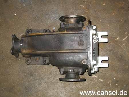

1. La forma precisa de saber cuando una diferencial tiene autoblcante, es retirando la tapa trasera de aluminio, y ver si la configuracion corresponde a una diferencial con autoblocante. En caso positivo, puedes veriicar cual es el porcentaje de bloqueo. Este valor viene estampado en la unidad antecedido con una letra S, de la siguiente forma: S25, S40 y S75. Las S25 comparten la mecanica con la S75, de alli que una S25 puede incrementarse adicionando discos de friccion y resortes. La S40 no se puede modificar. Cuando abres tu diferencial, esto es lo que debes ver (es la diferencial de mi 2002 ALPINA, una S25 que incrementare para uso en circuito)
2. Si la diferencial esta montada en el auto, lo levantas completamente de las ruedas traseras, y realizas el siguiente procedimiento: Dejas el auto en la prmiera marcha, e intentas mover una de las ruedas. Si al mover la rueda, ves que la del otro lado gira en sentido contrario sinrealizar ninguna fuerza, no hay autoblocante. Si notas que es posible moverla con cierta fuerza (aunque la del oro lado gire al contrario) es posible que tengas un LSD de bajo porcentaje, o muy desgastado. Finalmente, pasas la palnca de cambios a la posicion neutral y giras nuevamente las ruedas, si notas que ambas ruedas giran en el mismo sentido... posiblemente tengas un LSD, si no, definitivamente tu diferencial es normal. La mejor verificacion es retirar la tapa y verificar que albergas la unidad LSD, ante eso no existe ninguna duda.

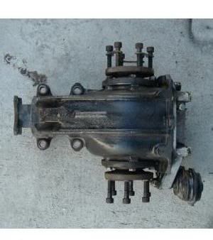

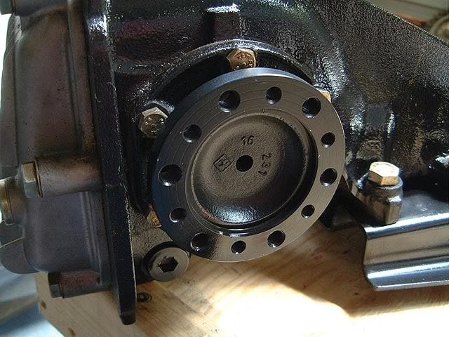

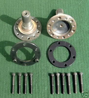

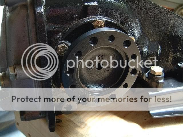

Para montar el autoblocante o una diferencial normal de BMW E21 en un 2002 es indispensable montar espaciadores de aproximadamente 8mm de espesor. Adicionalmente, se deben hacer unos agujeros adicionales a los semiejes de la diferencial, para poder poner los pernos que fijan el espaciador y el eje. Los semiejes de la diferencial de E21 tienen agujeros roscados, mientras que los del BMW 2002 son para tornillo pasante, por ello los semiejes quedan mas salidos, para poder apretar las tuercas... A continuacion se puede apreciar la diferencia, las imagenes ilustran la diferencial de un BMW 2002 y la de un E21 respectivamente,
Alli se puede observar en detalle, la diferencia de posicion de los pernos. Estos son los semiejes de una diferencial de E21, instalda en un BMW 2002, los huecos roscados son los originales, los huecos pasantes son los elaborados para la adpatacion
Este es un kit que vende Aardvarc Racing pra adaptar la diferencial....

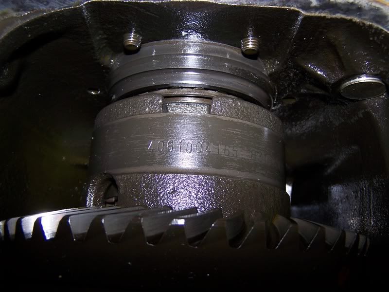

Tambien es posible incrementar el bloqueo de la diferencial... pero primero debes verificar que la diferencial si es apta para esta modificación. Retirando la tapa trasera, y verificando el numero estampado en la corona donde se albergan los discos... es algo asi como 4061XXXXXX XXXXXX S25

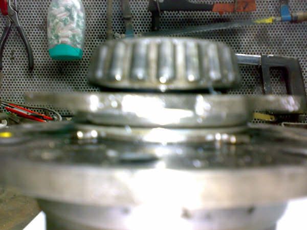

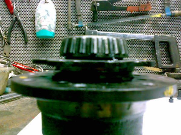

yo le e montado los bujes del 2002 ya que el autoblocante no los traia,los tengo montados sin anillo de fijacion y un suplemento de 4 mm y no me an dado fallo,el anillo de fijacion no es necesario. Los e montado en ford sierra autoblocantes quaife y sin problema

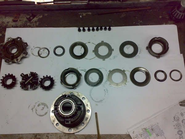

Estuve hablando esta semana con Román y me dijo que no encontró los muelles esos al abrir el autoblocante. Finalmente lo montó como de origen pero sustituyendo los discos antiguos por unos nuevos de 2,1mm.
alexfl82 dijo:
Roman no tomó fotos de la diferencial desarmada??
ROMAN-ROCA dijo:
pues si que tengo las fotos lo que pasa que tengo que ver como se cuelgan aki ok
Roman... dale una mirada a este mensaje.. http://bmw2002club.com/foro/index.php?topic=3.0 , si aun no puedes subor las fotos, solo pásamelas por correo y te ayudo con ellas a subirlas... Ya estoy ancioso por ver esa diferencial desarmada
lista las foto fer te las e mandado
