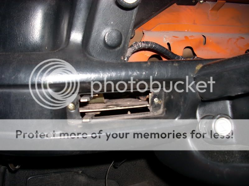

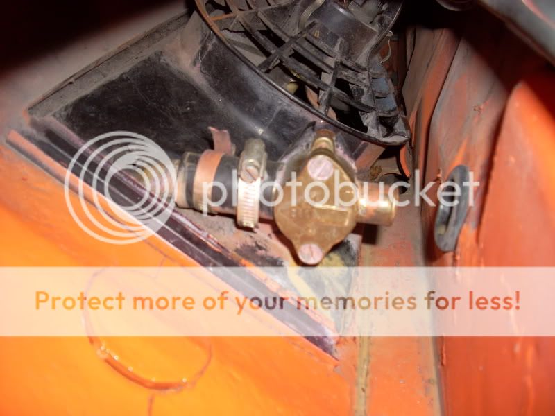

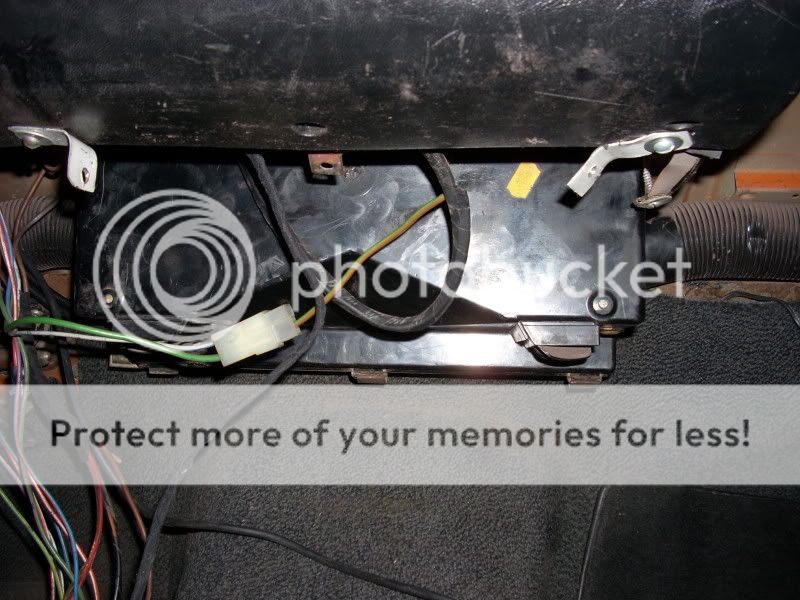

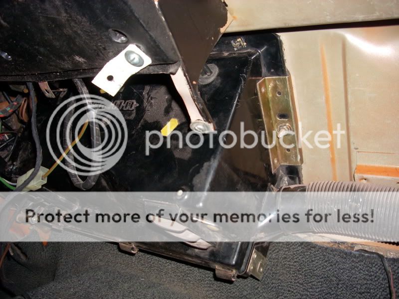

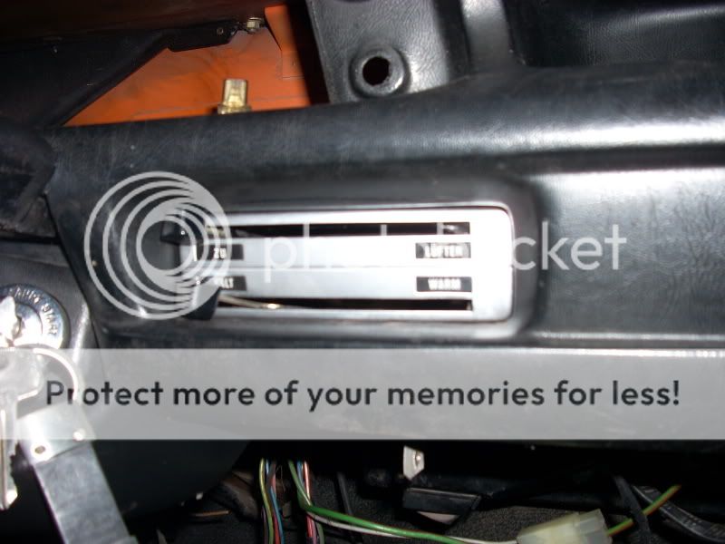

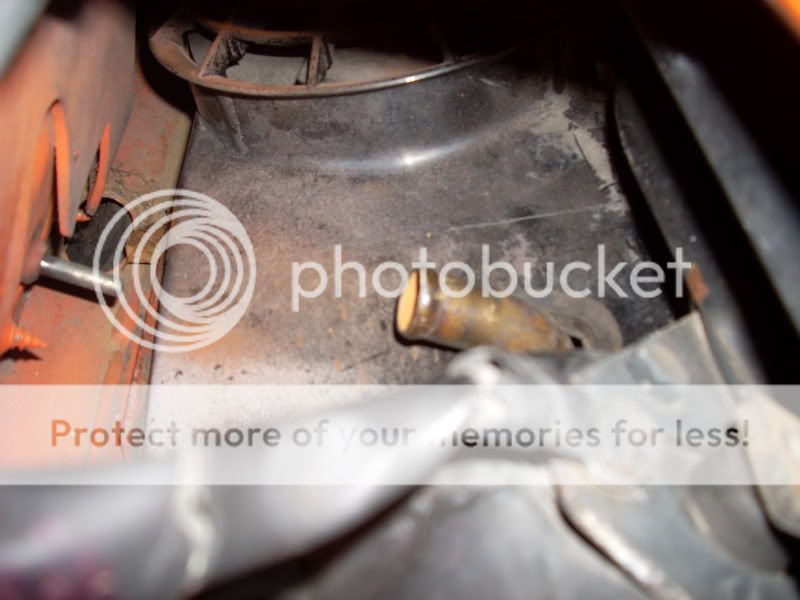

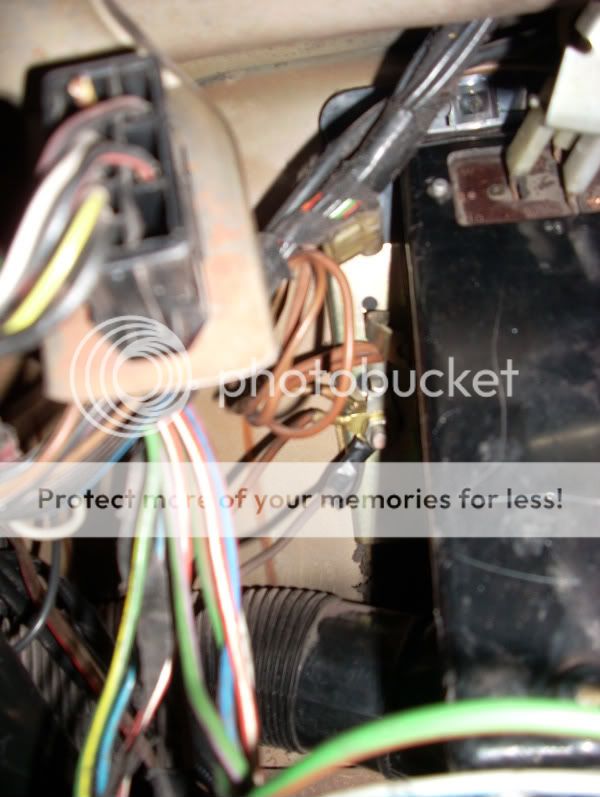

no se si esta te sirva...
van mas o menos en este orden por colores...
negro
amarillo, morado, verde-marron
negro como siempre es masa... y lo que no me acuerdo bien es el orden de velocidades de los positivos. pero creo que amarillo era alta, morado media, y verde-marron baja, esto es muy facil verificarlo con un tester he ir poniendo velocidad baja en el dial de la calefaccion y verificando cual de los cables esta pasando corriente, y despues media velocidad y max.
espero haber ayudado un poco... hace rato que lo hice y se me escapan detalles... ;)
JuanCa dijo:
Huyy me sirve, acabo de recordar que el sistema de calefaccion de mi auto esta desbaratado en cajas hace mas de 2 años!
JuanCa... aca esta el proceso y no es nada dificil... cuando quiera le ayudo. ;)
