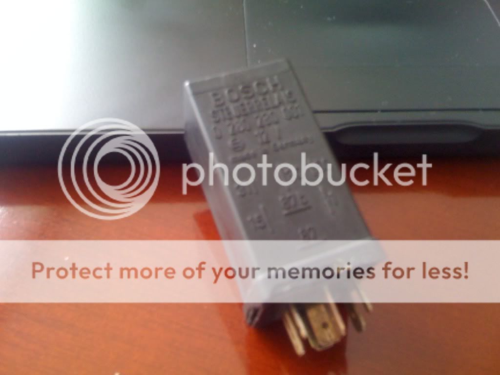

Este es el relay Bosch dañado

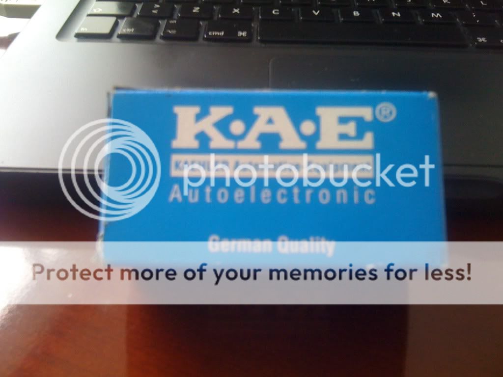

Esta la marca que compre (súper costosa por cierto)
Hoy hablando con la gente de Autohaus me dicen que ellos por un tiempo trabajaron con esa marca pero resolvieron no traerla mas... conclusión voy a conseguir Hella a ver como me va. Les voy contando.

mmm pero con razon q te queda directa la bomba... ese relay es el mismo que traen los e21 y tiene mas paticas... con razon no te funciona uno normal bosch... buscalo como repuesto tambien para el 323i e21...
el e30 es de los primeros???
No, no, el que tenia el carro pero se recalienta es el Bosch de la foto, al cambiarlo se le coloco el de la caja azul, el cual tiene el mismo numero de patas y misma configuracion, de ahi mi duda, deberia funcionar bien si es igual.

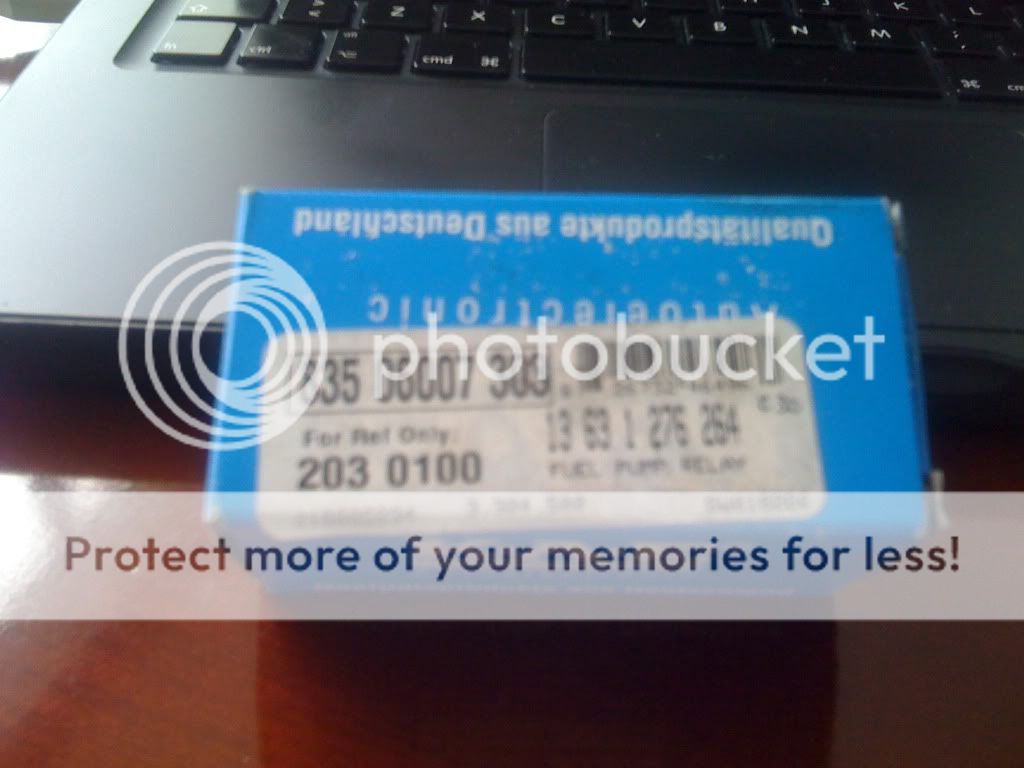

El numero de pieza (#5)
En la imagen pieza 13 63 1 276 264
