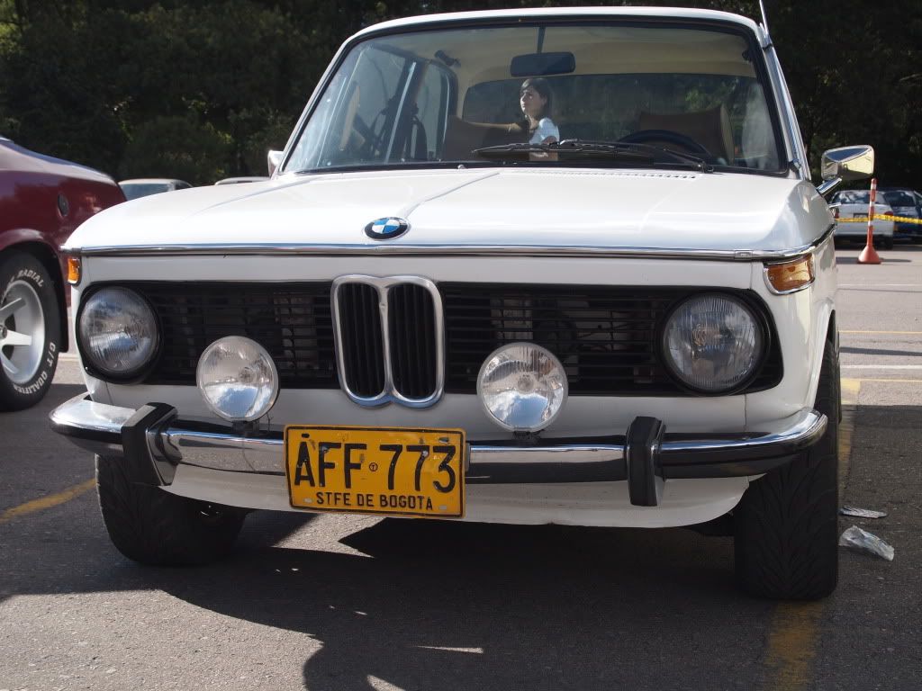

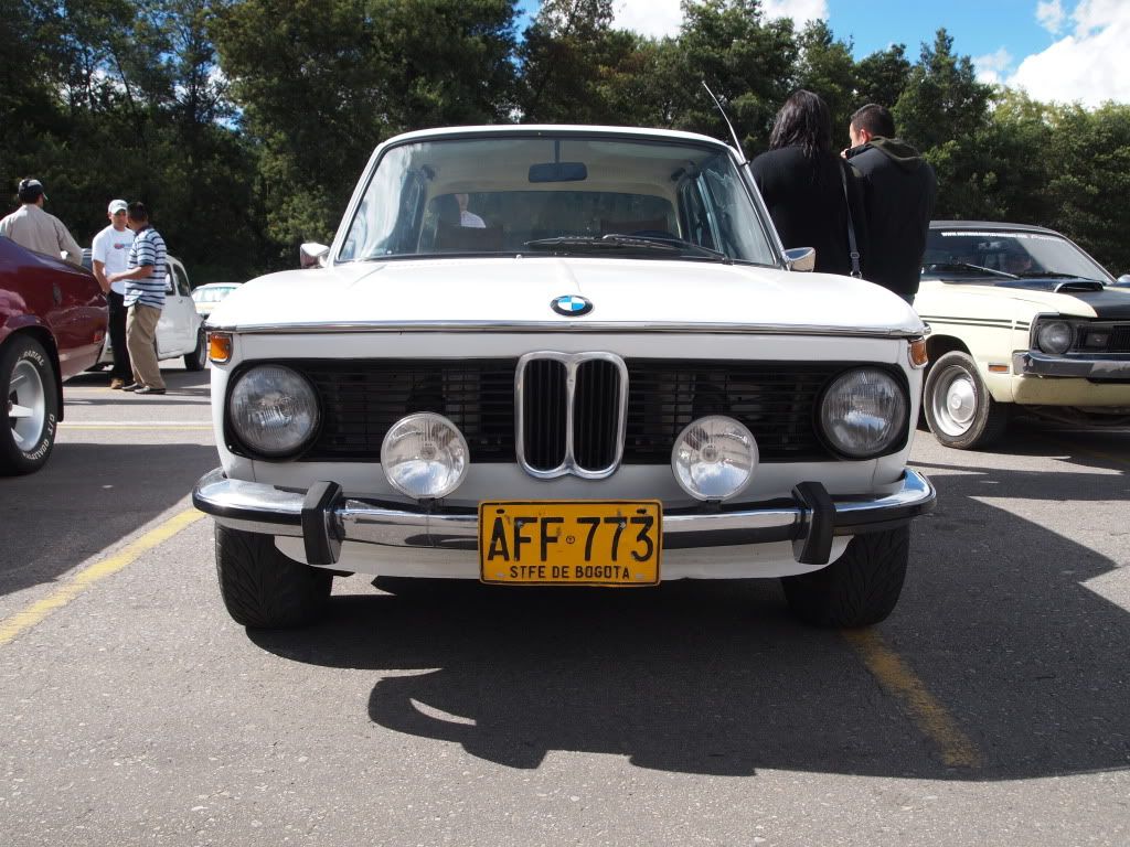

Muchachos, les presento mi 1802 lux que tengo desde el miércoles pasado. Mecánicamente está muy bien, salvo que sí tendré que revisar el termostato a ver si se lo "caparon" porque creo que está demorando mucho en calentar (puede ser pura impresión, así que los invito a que compartan su experiencia en este -y otros- punto).
En lo demás, el carro prende perfecto y funciona perfectamente. Quiero solucionarle el juego que tiene en el timón y un acentuado olor a gasolina en el baúl. Con tiempo toca hacerle cambios más sustanciales (como la tapicería y el color), pero no tengo afán ($$).
Estas son las fotos más decentes que tengo (del carro solo, jojo). Pronto vendrán más y espero que lo conozcan.
:drive:
como ya lo dije... muy bonito!!! felicitaciones una vez mas!!! el juego en el timon es casi q original jajajajajaja si se ajusta mas para evitarlo endurece la direccion aun mas!!! y lo mismo pasa con el olor... normalmente es el O-ring q trae el medidor de gasolina... se cambia y mejora... pero tambien viene de norma!!! jajajaja el olor ;)
Buenas fotos!!!!, me gusta el "amiguito", son muy confiables y nunca nos dejan tirados. El juego en la caja de direccion se puede ajustar si todavia tiene algo de ajuste, sino se va de caja de direccion nueva o refaccionada.

Que bonito auto, ya lo conocia y me parece que esta bastante bien. Cuando yo "estrenaba" el BMW 2002 tambien tenia el problema que se demoraba bastante calentando, luego le reemplazamos el termostato y santo remedio. del olor a gasolina te puedo recomendar que revises el oring que te menciona JorgeM3, tambien puedes revisar el desfogue del goyete!
