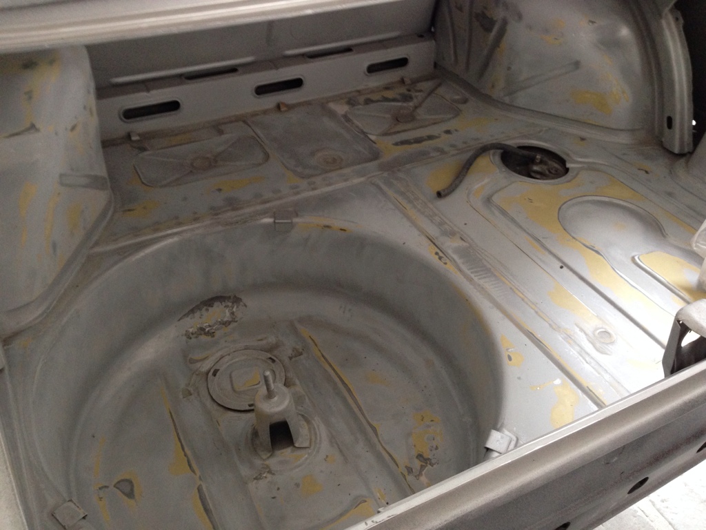

Vamos avanzando...
En estos días se revisará el estado del motor M535i y se hará la lista de piezas faltantes.

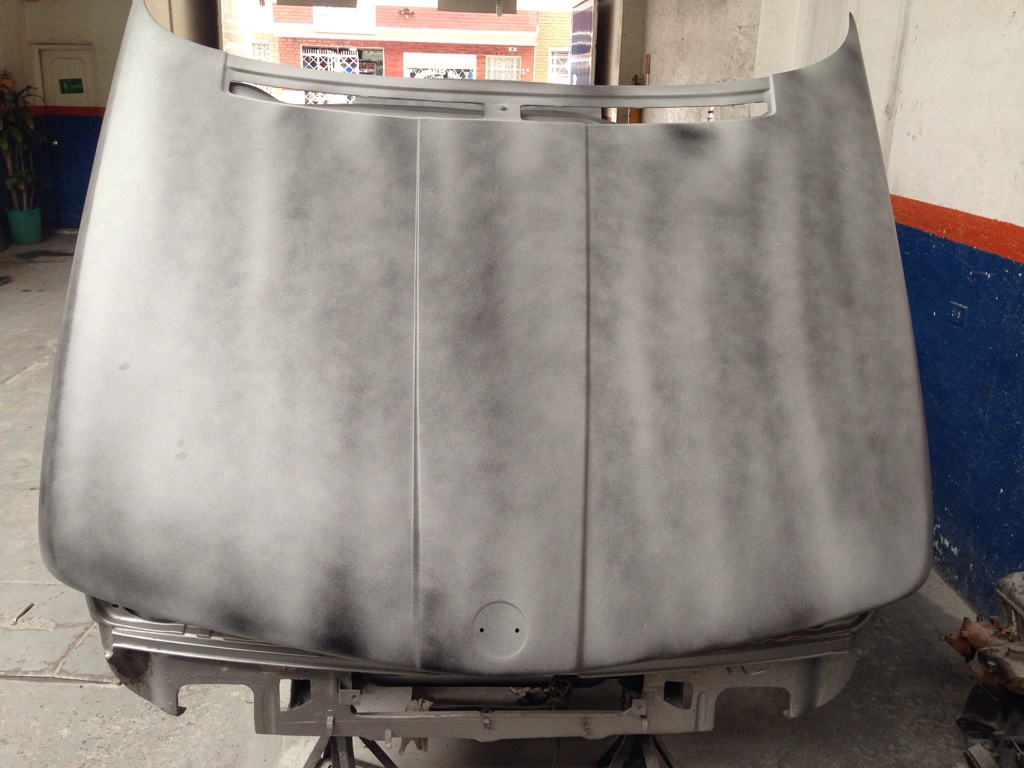

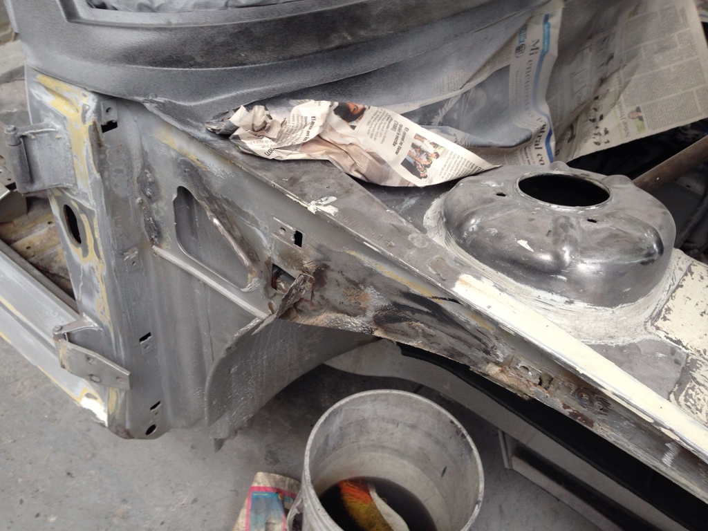

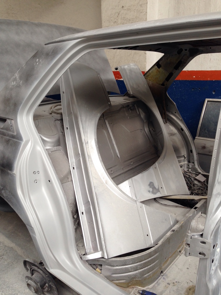

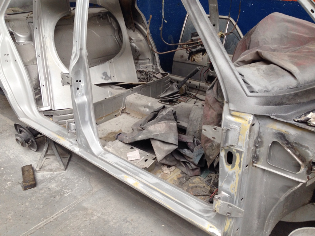

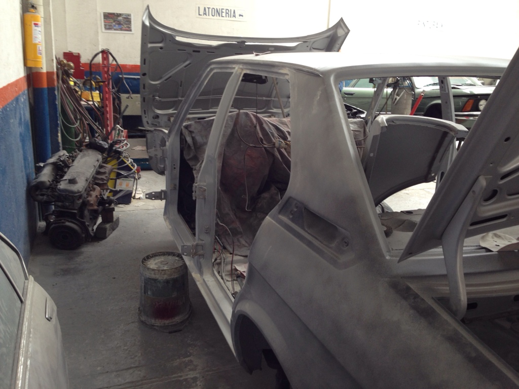

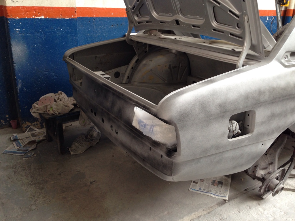

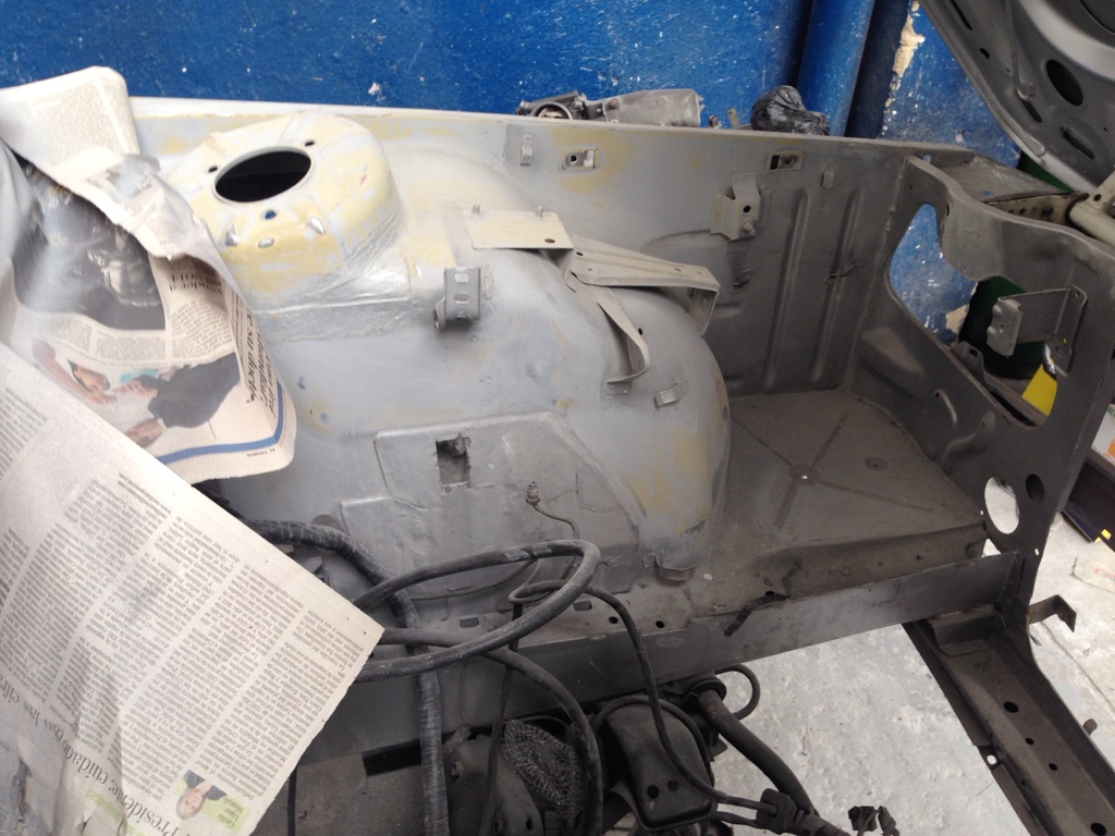

Vamos avanzando... A fuego lento :D
