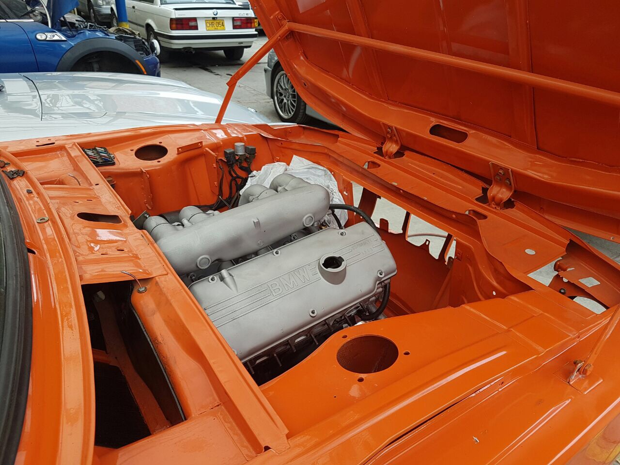

Finalmente encontré mi clasico!!!

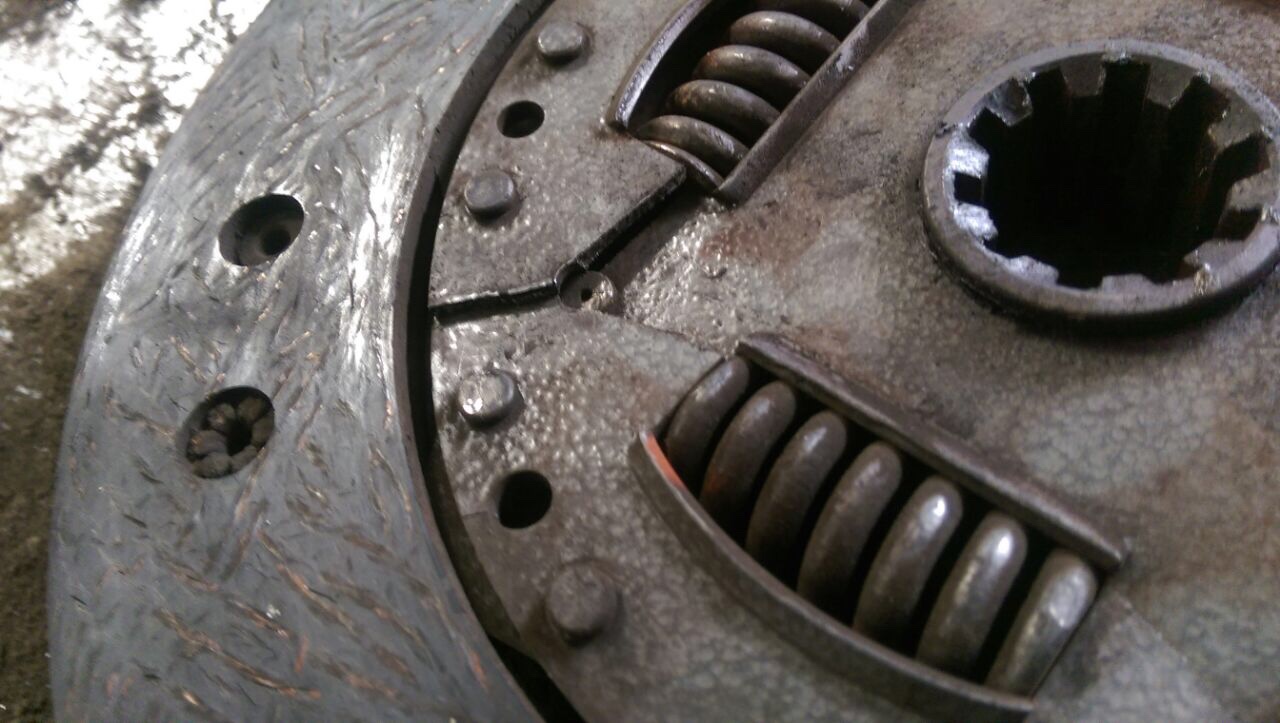

Hoy se revisó el clutch y dañado. A cambiar
Juan Guillermo, te recomiendo al menos medir la bomba de gasolina, ya que en el viaje a Barichara que hicimos con el club, (año 2011 si no estoy mal) recuerdo que nos molesto un par de veces, de manera que seria bueno medir la presion con el motor a temperatura de funcionamiento -no en frio- para que no tengas problema, a proposito me parece que el cambio de disco y prensa en muy oportuno pues al permanecer por periodos guardado y sin prenderlo se pegaba y no soltaba el motor quedando neutralizado.
