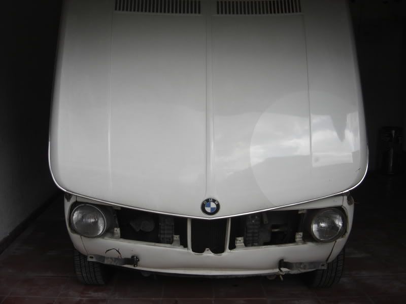

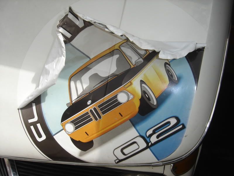

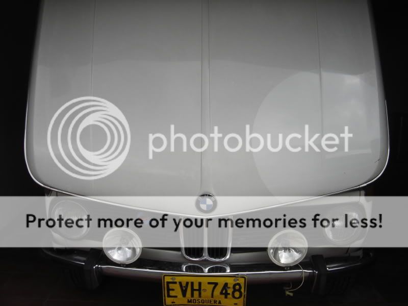

Pues eso chicos, que empezamos con ésta secuencia...
...para el manchón blanco ;D

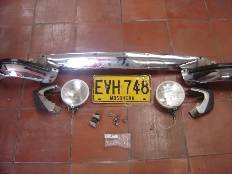

Defensas
Delante

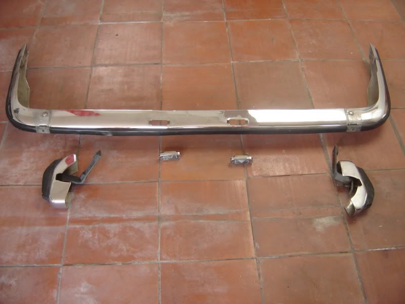

Atrás

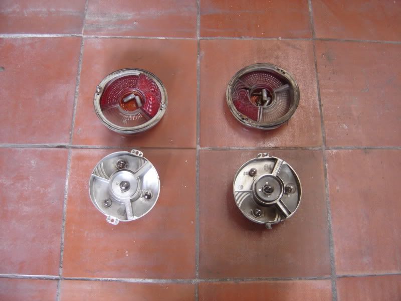

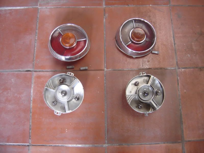

Luces traseras

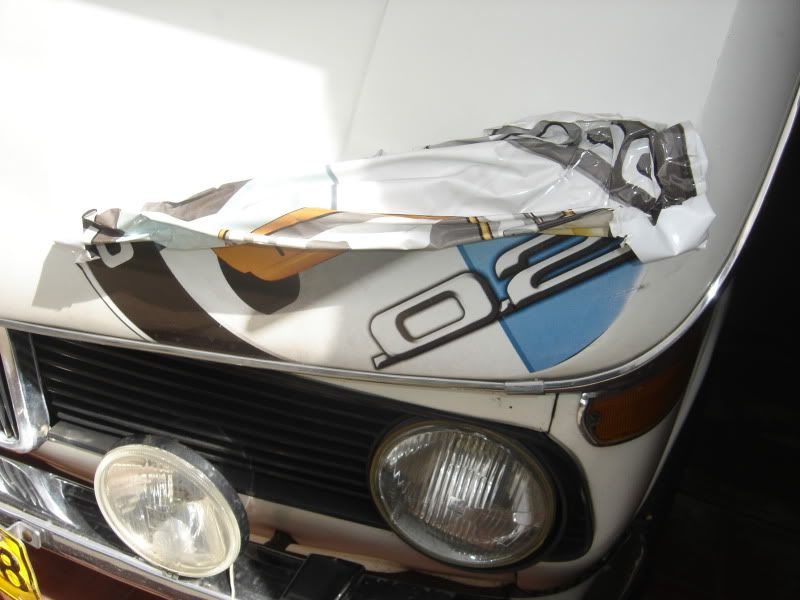

Fuera Petri

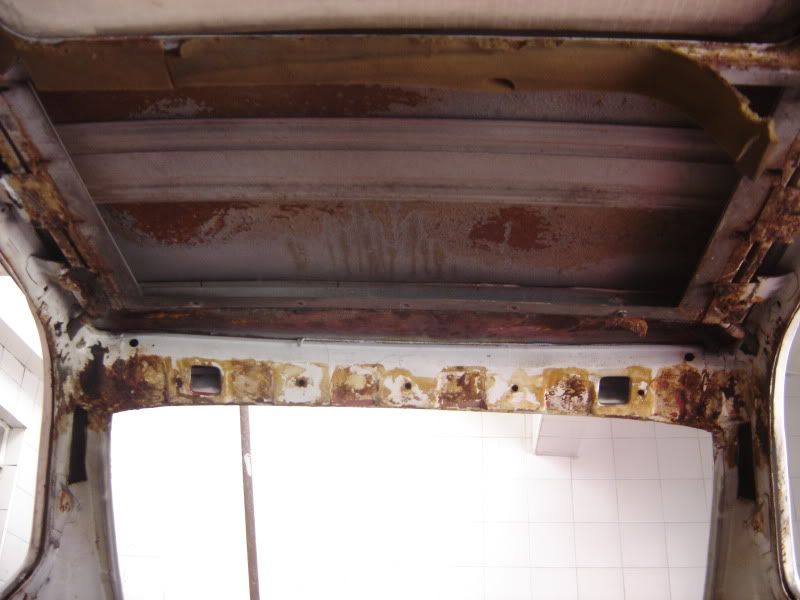

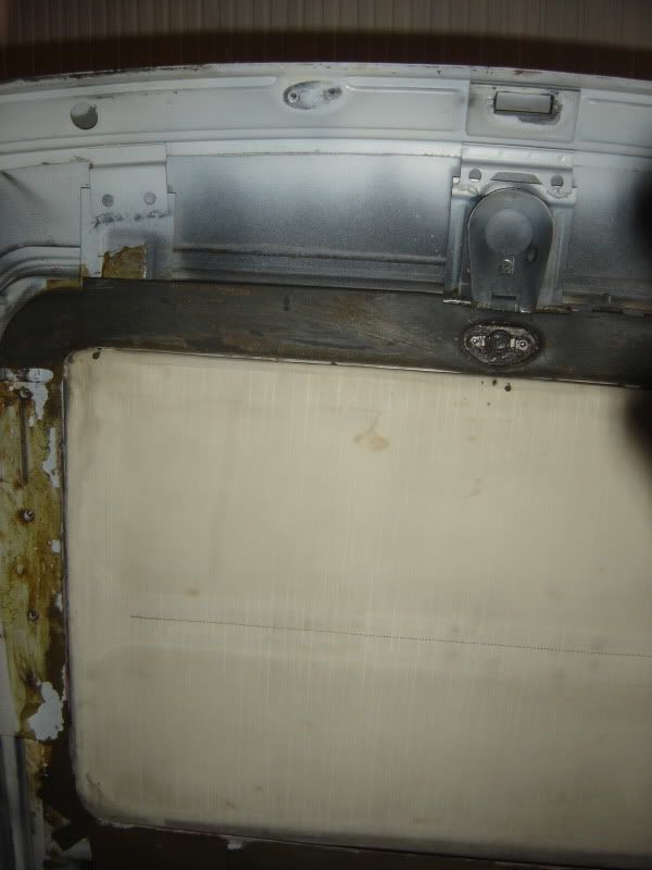

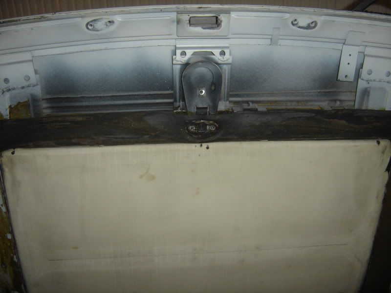

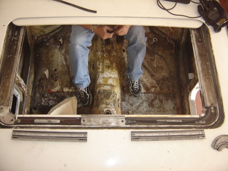

Y unas de referencia para techo corredizo

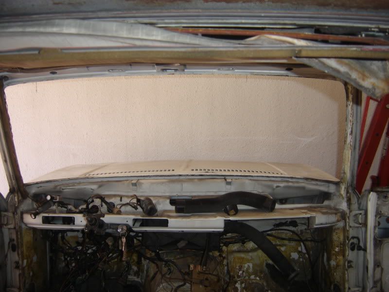

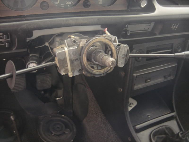

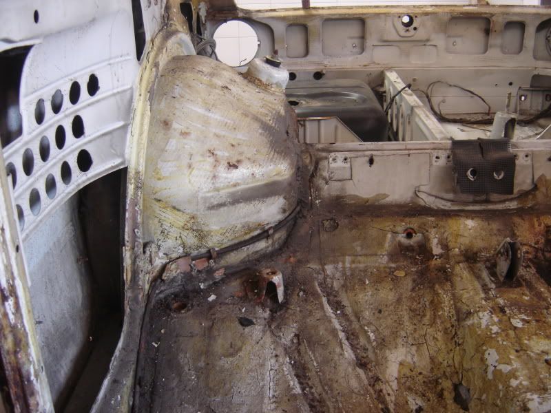

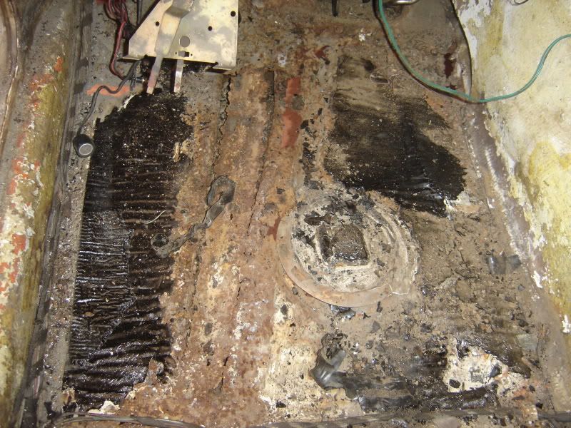

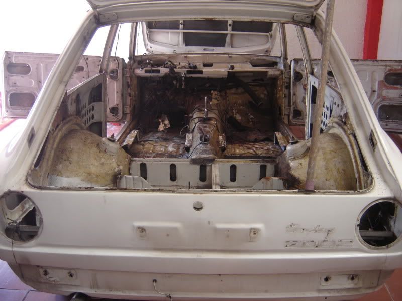

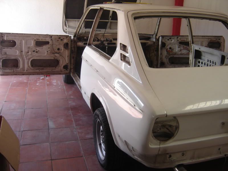

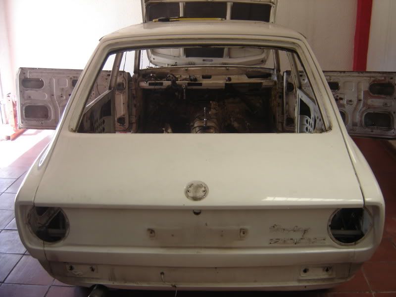

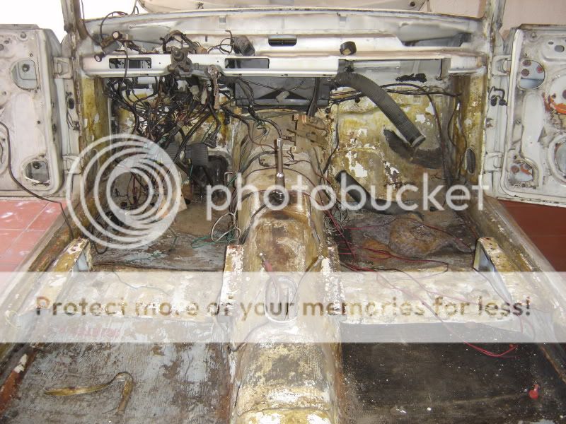

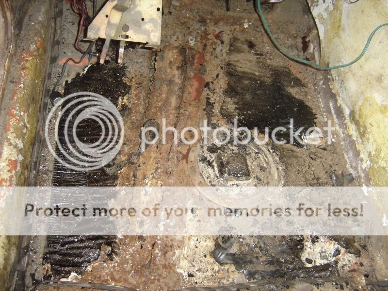

Y ya casi totalmente empelota

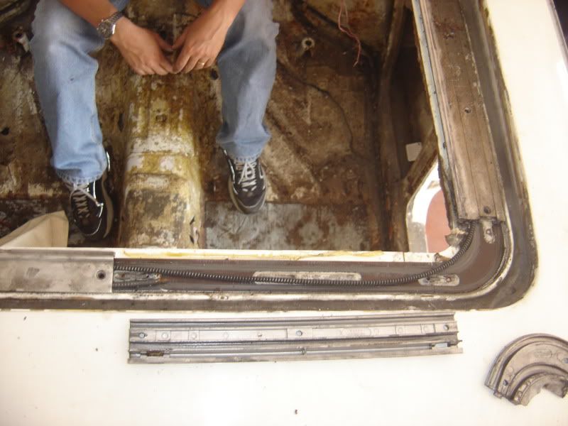

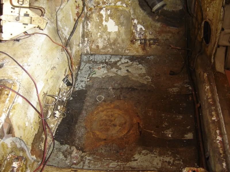

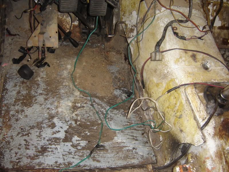

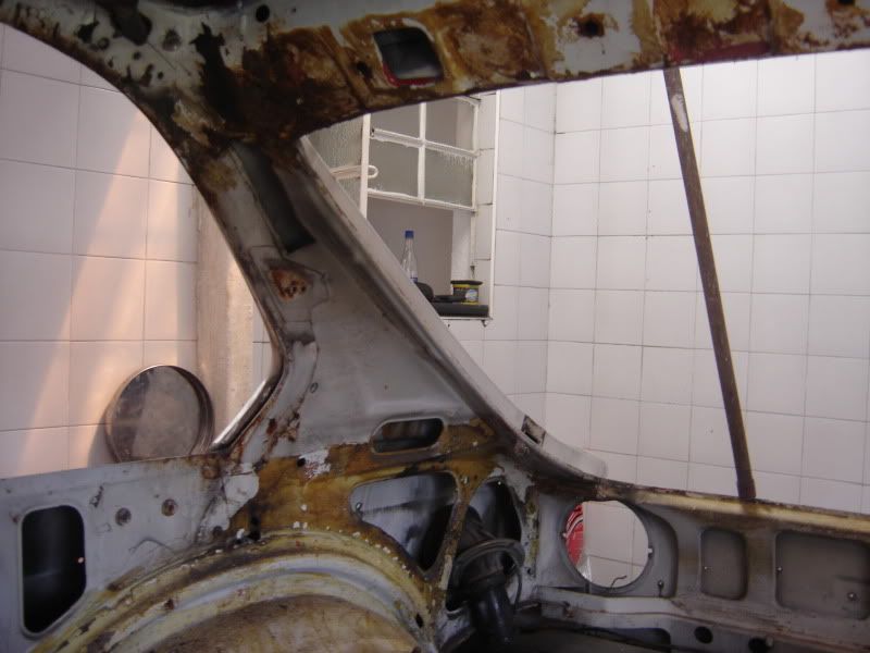

Como estaba presupuestado, pisos como los del troncomóvil de Pedro Picapiedra

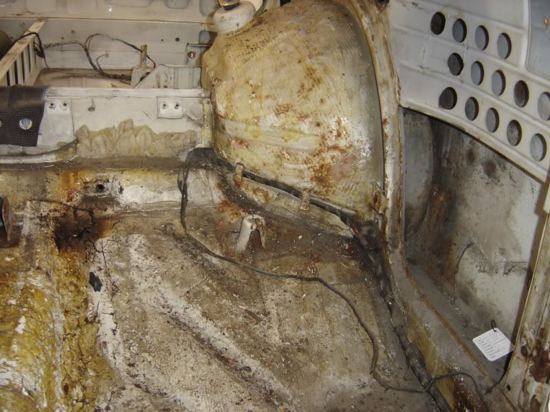

Atrás el asunto esta bien

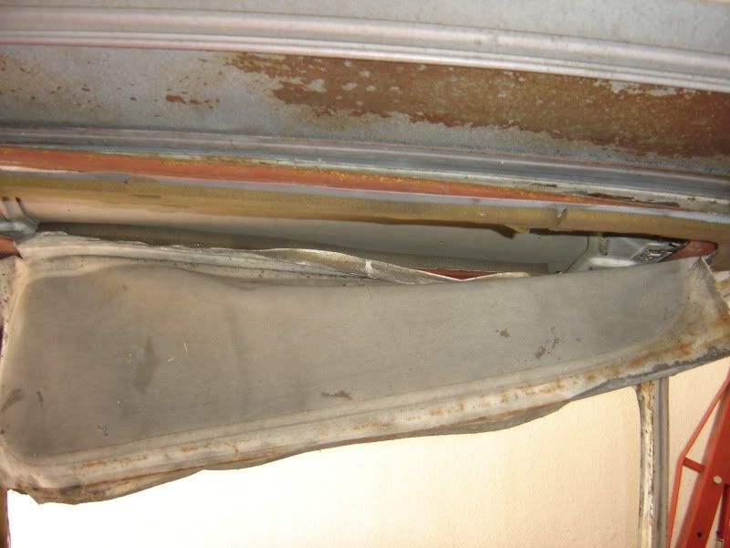

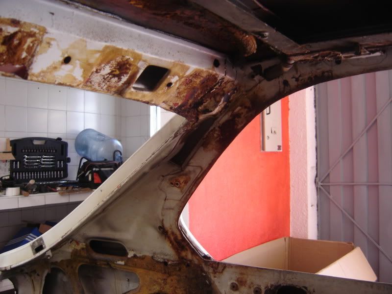

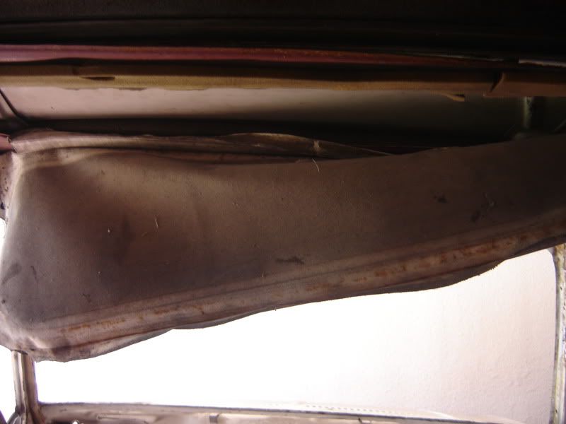

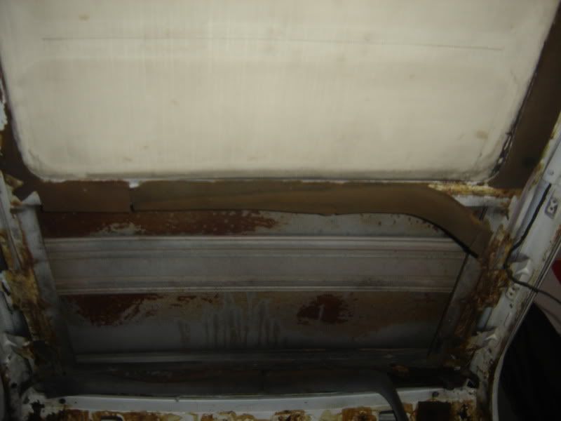

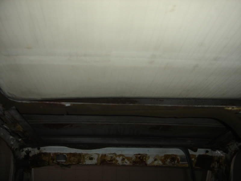

Aunque los ductos de desague de techo tapados produjeron ésto

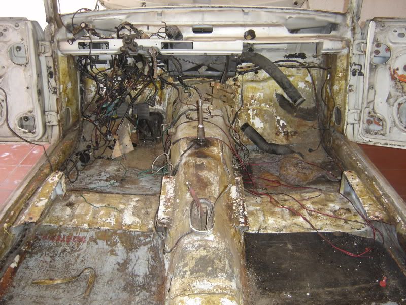

Más generales

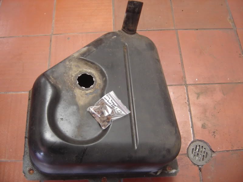

Tanque abajo

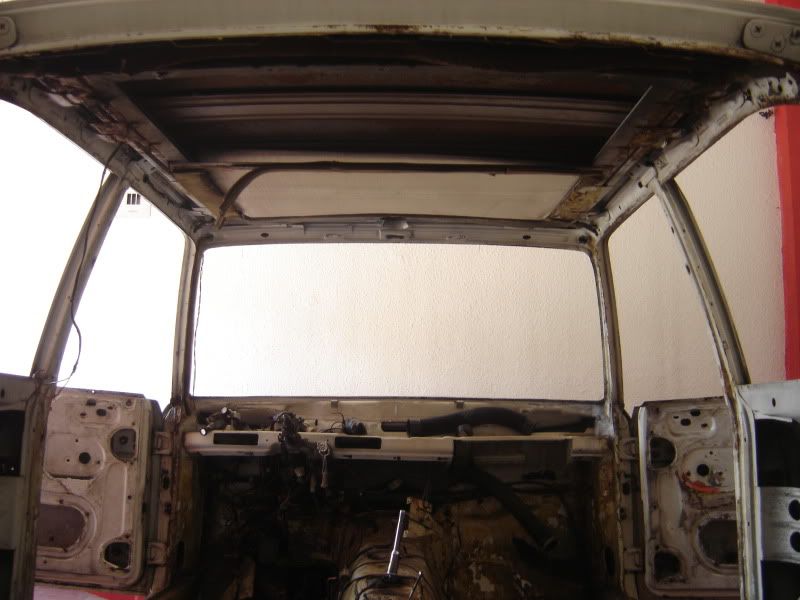

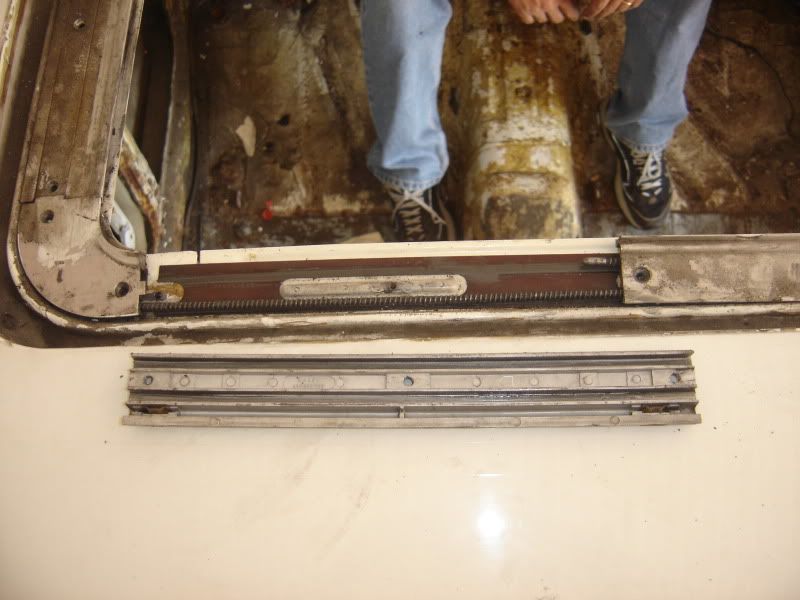

Y desmonte de techo corredizo

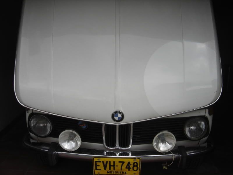

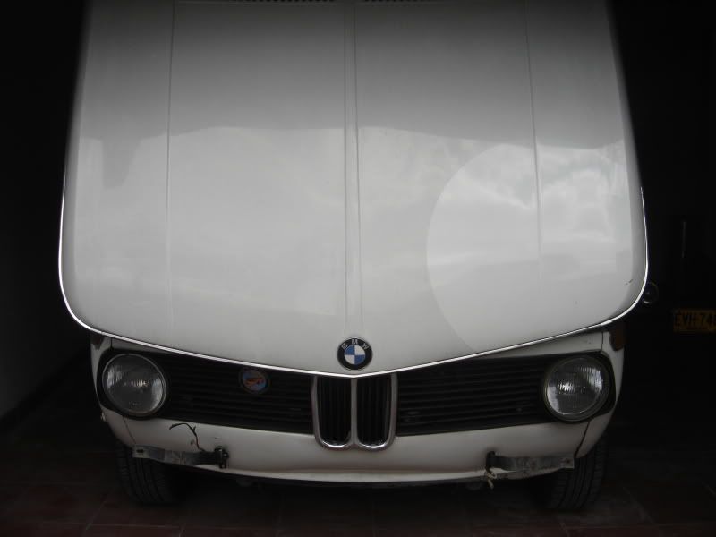

Capot cambiado por algun golpe frontal, tiene color ágave debajo
Puerta izquierda ídem, tiene verona debajo
El resto es Inka, aunque en el cambio de color hecho en 1992, se bajaron vidrios, tablero incluyendo los filos de aluminio del marco de la puerta.
Defensas
Delante
Atrás
Luces traseras

Tanque abajo
