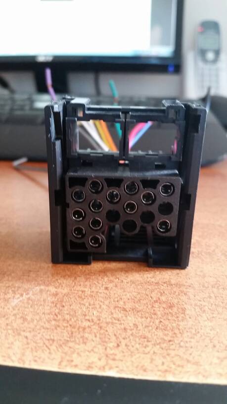

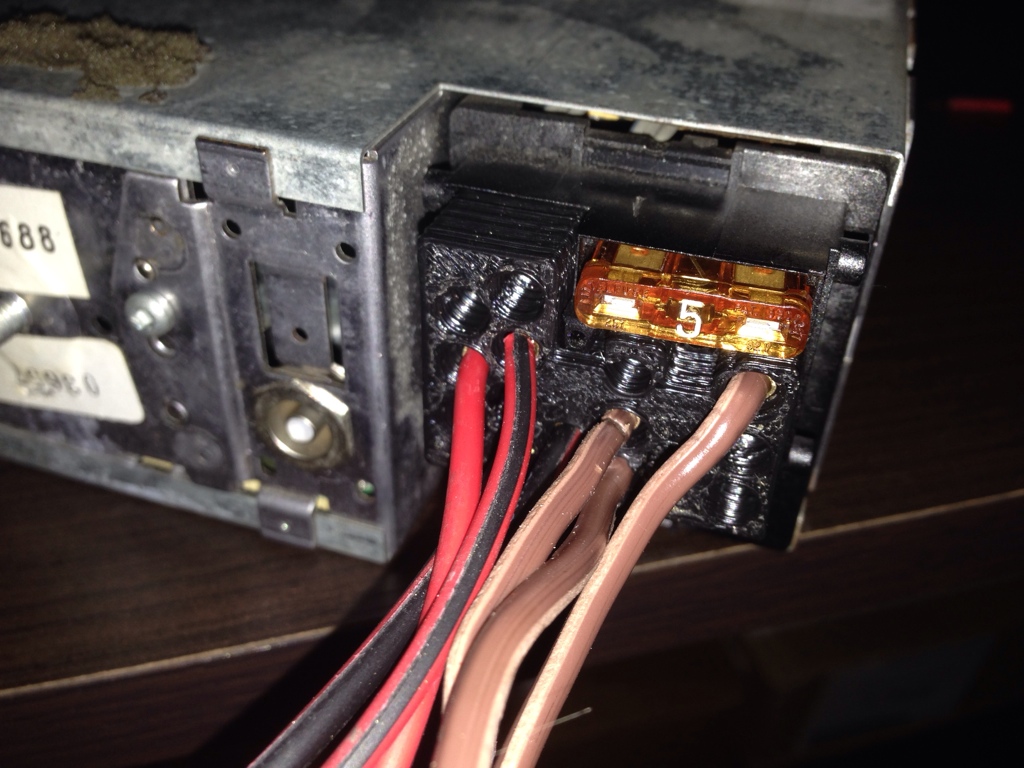

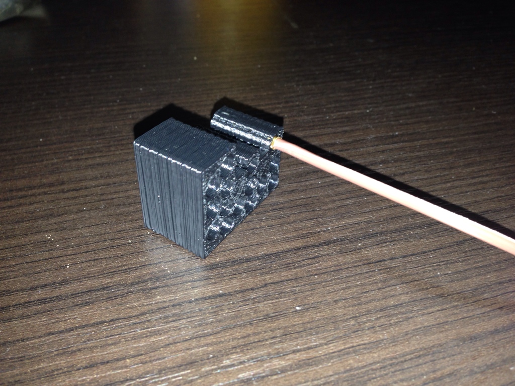

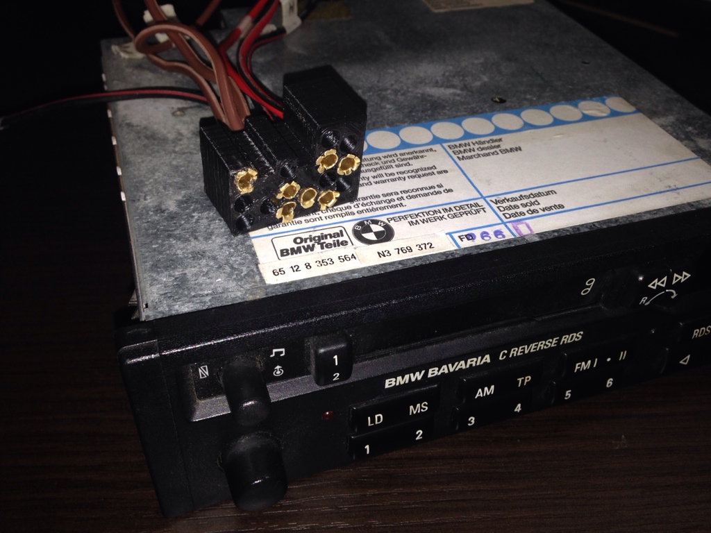

Les había contado que compré un radio bavaria c reverse rds, el cual venía sin código ni harnes
Me puse en la tarea de hacer el diseño del harnes en turbocad e imprimirlo, y este es el resultado:
Algunas cosas para pulir pero el caso es quedó funcionando
Saludos!
Upa!, a mi me falta el harnes del radio que tengo destinado para el E30, y creo que es el mismo que ese
Super.buena la improra 3d queda super!! Yo tengo un arnes nuevo para radio bmw para la venta, pongo foto por si le interesa
