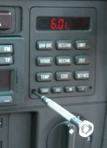

  1. Retirar el taponcito que se encuentra en el lado inferior izquierdo del OBC2 con un alfiler:
  2. Para calibrarlo necesitamos introducir un destornillador, preferiblemente de relojeria para poder meterlo dentro del agujero, adentro hay un potenciómetro que sirve para regular la cantidad de litros con respecto al medidor análogo de combustible. Para visualizar los litros restantes en el OBC hay que pulsar a la vez la tecla 1000 y 1 y luego si ajustar:

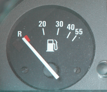

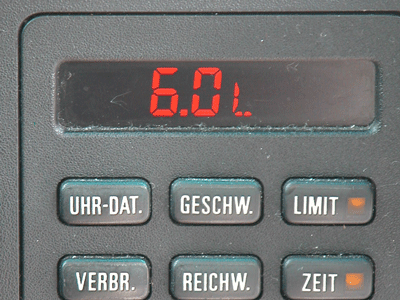

  3. Para poder regularlo tenemos que tener el tanque casi vacío, con la luz de la reserva prendida, en ese instante el OBC tiene que marcar que le quedan 5 litros.
    El cambio de 6 a 5 litros ocurre justo antes que prenda la luz de reserva en el medidor de combustible, quedan 6 litros pero cuando la luz prende tiene que cambiar a 5 litros.
Cuando la lectura no es como se ilustra en las imágenes, la calibración se realiza del siguiente modo:
  1. Esperar a que se prenda la luz de forma definitiva y no intermitente.
  2. Girar el potenciómetro y lograr que en el instante en que la luz de reserva se encienda que diga 5 litros, pero justo antes que se pase a 6 litros, esto lograra que cuando carguemos un poco de gasolina, la luz se apague y en el OBC marque 6 litros.
