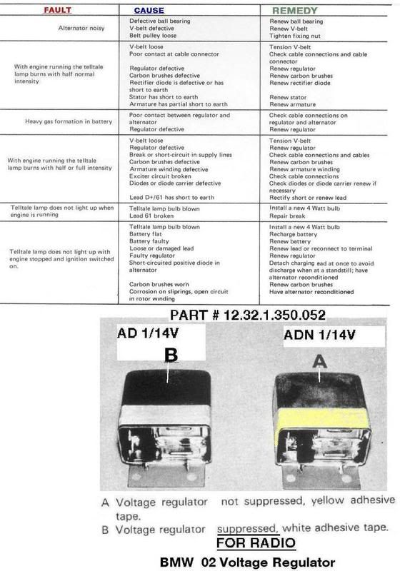

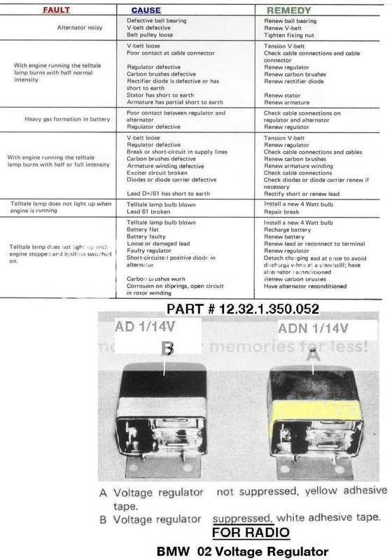

Con toda seguridad, muchos han cambiado el regulador porque se ha quemado. Tambien habran notado que unos tienen cinta amarilla y otros cinta blanca, disponibles como originales BOSCH. Pues bien, aqui tienen la diferencia, el color indica con o sin supresor de picos, lo que puede ser una forma de protección para el sistema electrico del 2002
