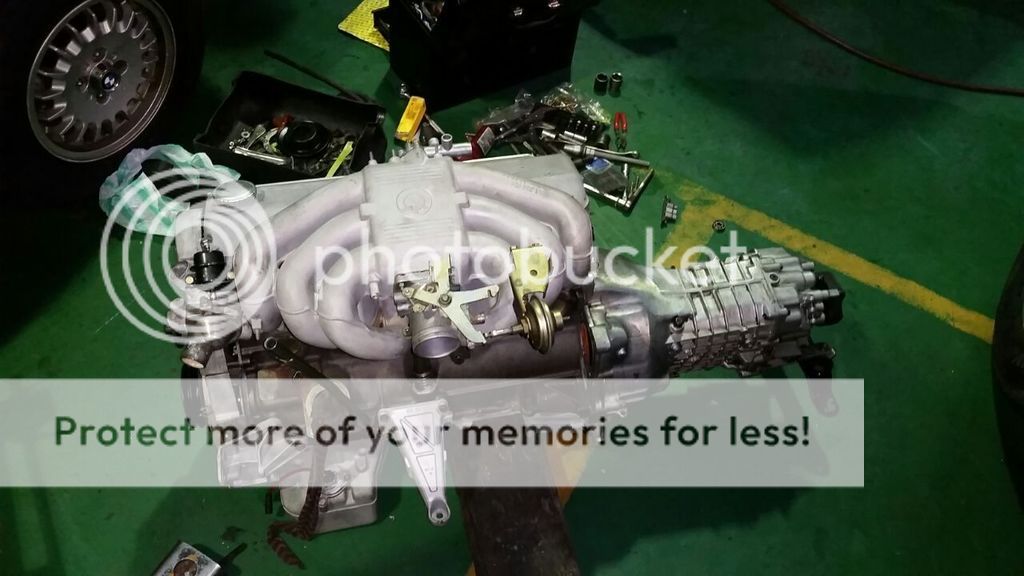

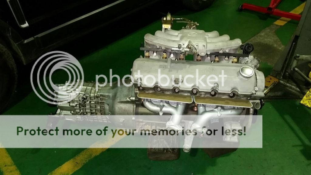

Bueno.... les cuento lo que me paso....
Después de 8 años de matrimonio... (dicen que el año 7 es critico......y......), me separe... asi que se imaginaran el tiempo que ahora me sobra....
El 2 de enero, me dio por polichar mi carro y para mi quedo súper bonito...... claro, eso fue en la mañana, y en la tarde, aproveche para cambiar los "sapitos" de los lavavidrios y de paso, corté la manguera de los mismos, porque estaba un tris larga.... y justo cuando la corte... cayo en el compartimiento del motor.....
No le puse mucha atención y seguí cambiándole otro par de cositas que le había traído..... al final de esto, prendí el carro, y al minuto, se volvió "diésel"......!!!
La famosa manguerita que corté cayo en el UNICO y MILIMETRICO hueco que da entrada a donde esta la correa de repartición..... sorpresa..... vario el tiempo, y se chocaron pistones con válvulas... (las 6 de escape se "descabezaron").

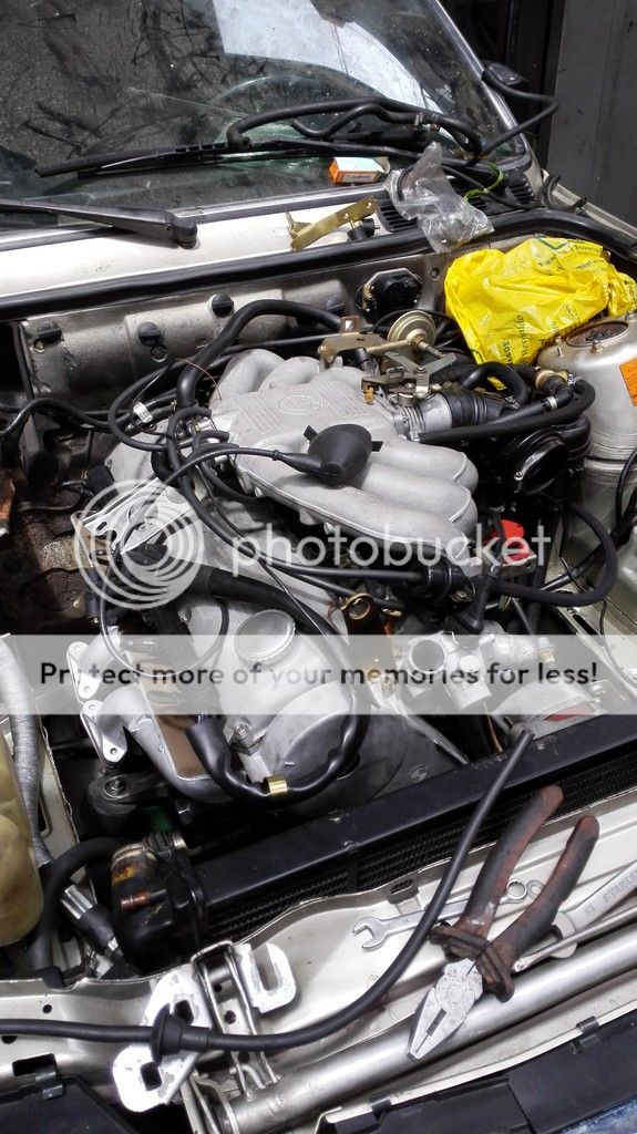

El 5 de enero lleve el carro al taller de un amigo que es experto en restaurar carros (le he visto ya dos Mustang, un Triumph, Un Alfa Romeo, Un Mercedes Pagoda, y ahora mismo tiene otros 3 jugueticos chéveres)....

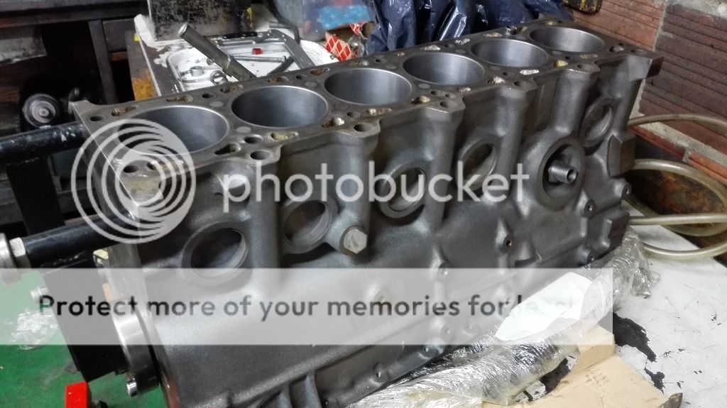

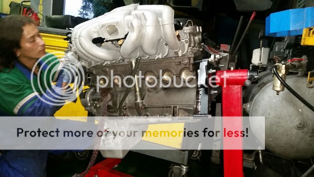

Bajaron el motor porque descubrimos que un par de cilindros tenían "rebaba", con lo cual ... reparada de motor...!!

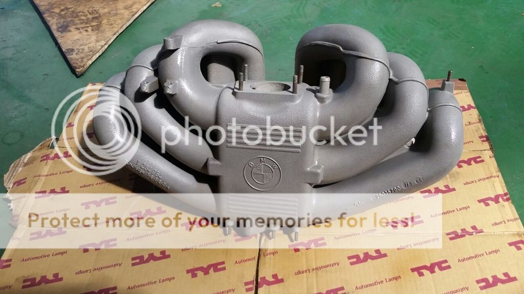

Casquetes, Pistones, Anillos, Válvulas de admisión y escape, Guías de válvulas, Bomba de agua..... aprovechemos y cambiamos clutch y de paso, porque no "samblastiar" carter, tapa de válvulas, múltiple de admisión, "irizar" la ventabiola (no se si así se escribe) del alternador, cambiar buje del compresor........ en fin....
El carro salió después de 3 meses del taller, con el motor realmente "restaurado"....... la verdad quedo muy bonito y pues, casi nuevo porque se mando a arreglar casi todo lo que esta en el compartimiento del motor....
Ni me pregunten cuanto costo la cuentica porque ni quiero saber....
Nunca he sabido como subir fotos, pero me encantaría que vieran como quedo porque realmente quedo como nuevo...
me agarre mil veces con el mecanico, pero créanme que el producto final es impecable....
Llevo como 250 km de recorrido y estoy "dándole" pasito..... no paso de 3.500 rpm pero no quiero que se me vuelva lentejo, asi que espero empezar a exigirle un poco mas cuando cumpla sus 1.000 km....
Enseñanza: si se separan, no se pongan de "mecánicos curiosos"....... jejeje....
