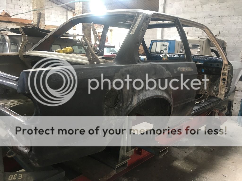

Ya avanzando un poco en el tiempo, aca se ve como empata el costado con el estribo.
A leguas del masacre que hicieron con todo el relleno de soldadura que aplicaron.

Una foto ya del costado presentado y antes que se soldara al cuerpo

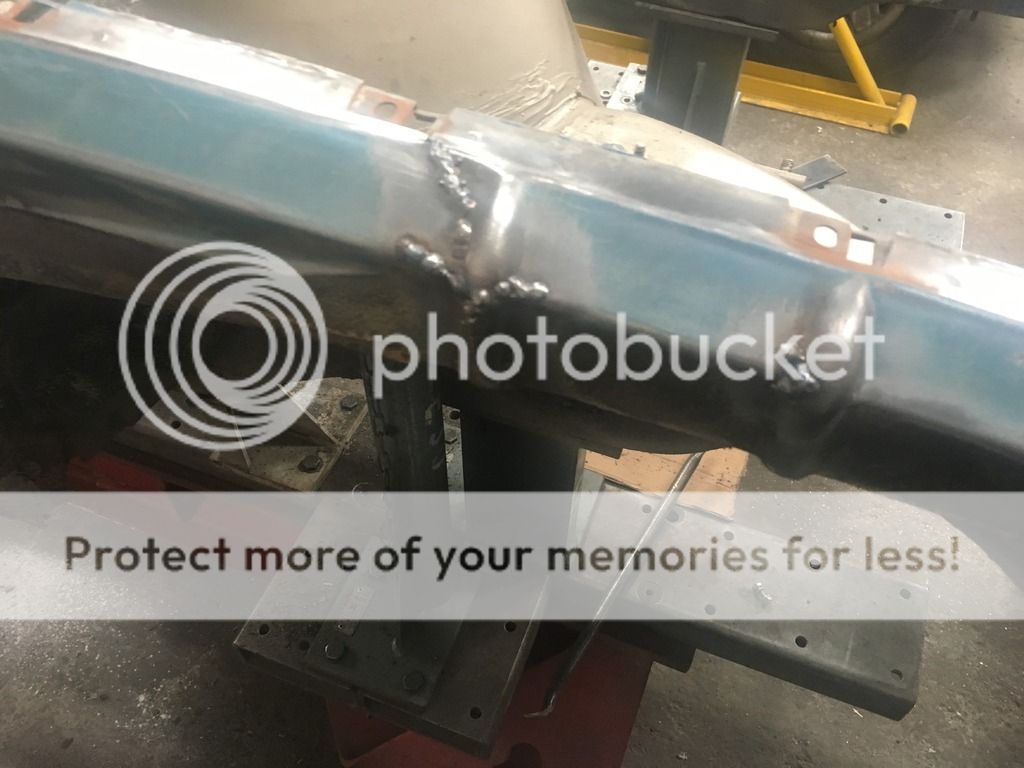

Algunos puntos de soldadura que se colocaron para arreglar fallas estructurales.

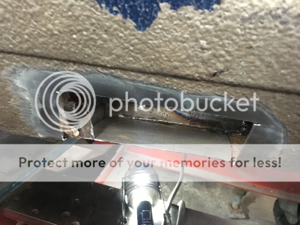

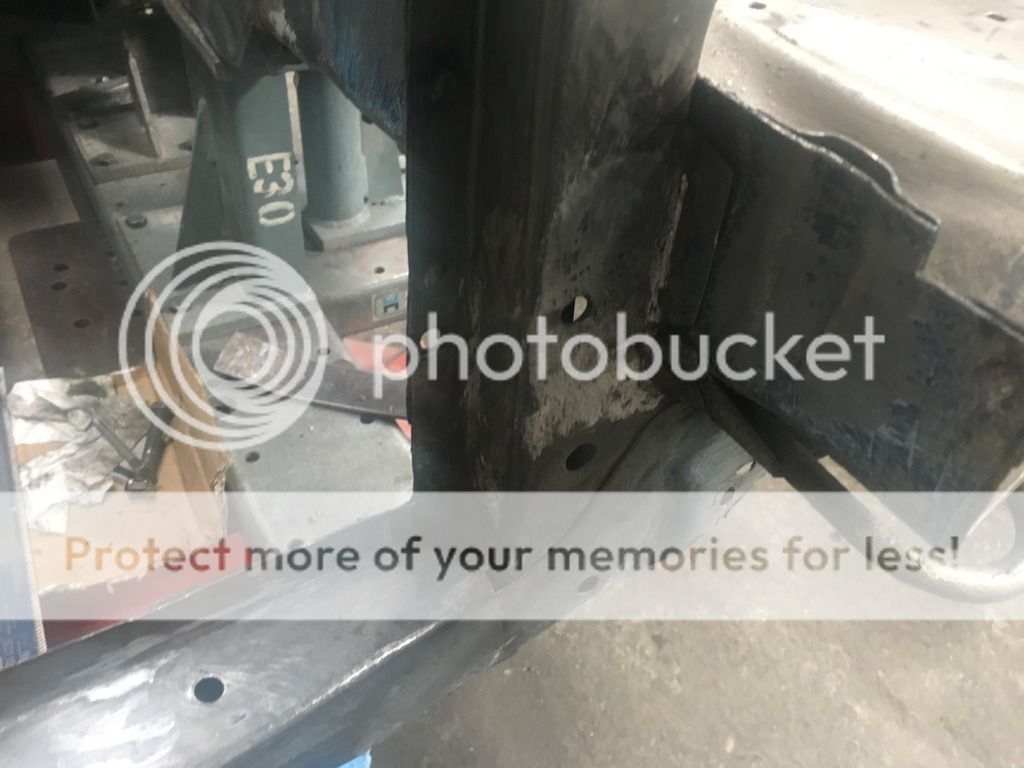

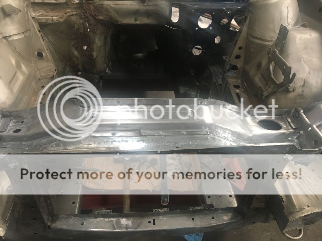

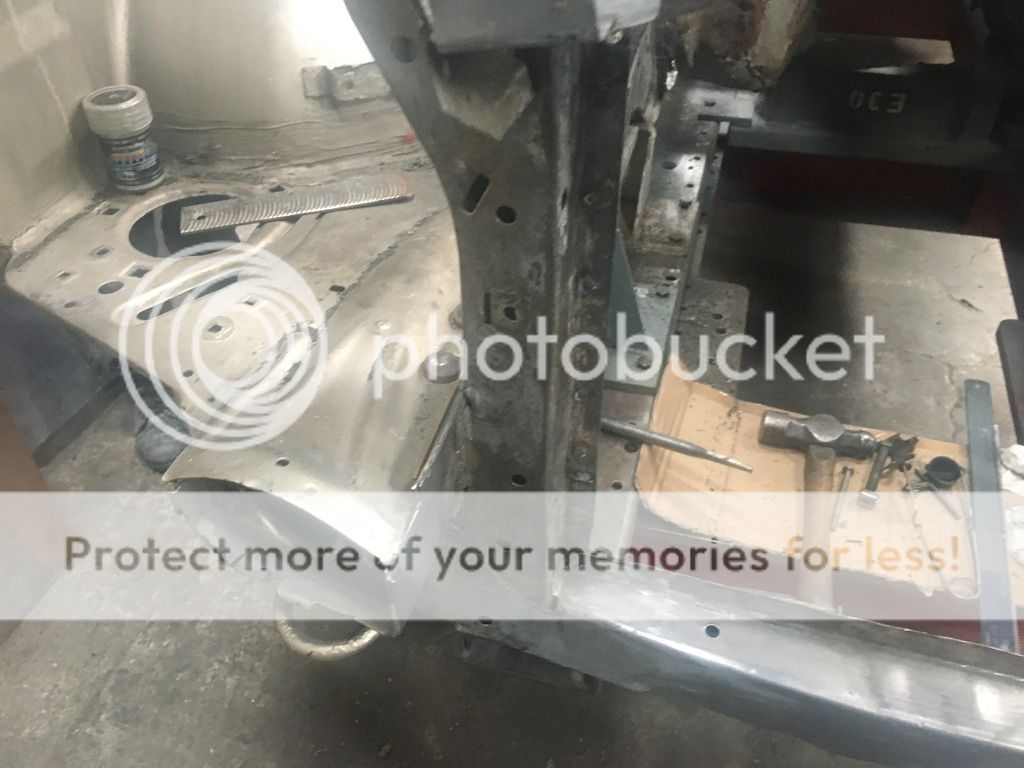

El tunel en donde entran los soportes de los bumpers. Alrededor de todo esto en la estructura que recibe el radiador Don Gonzalo ha hecho un trabajo superbo.
La mayoria estaba desastroza pero con removedor de pintura, grata y soldadura al igual que con una pulidora no habra necesidad de reemplazar toda la estructura.

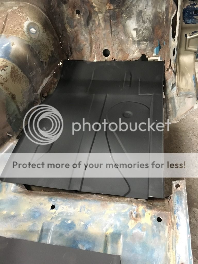

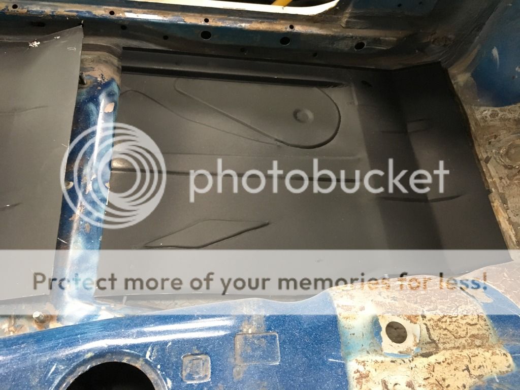

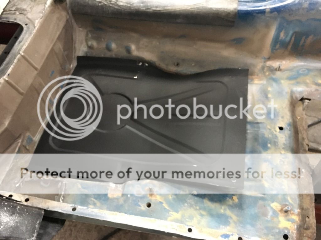

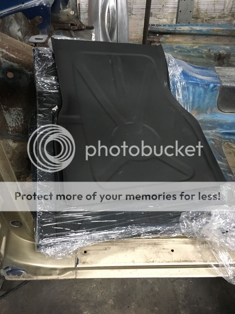

Una fabricacion Colombiana, Los pisos fueron recomendados por Dario, y lucen muy buenos.
Piso de atras en el lado del conductor.
Piso de atras en el lado del pasajero.
Piso del conductor.
Y el piso del pasajero que resultamos no reemplazandolo porque se compro un cuarto completo de todo un E30 y ese piso si estaba bien.

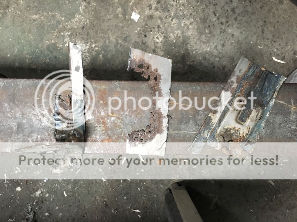

Algunos cortes y pedacitos de lata que se estan reemplazando.

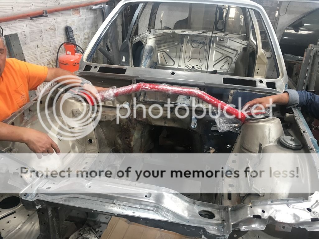

La barra presentandola. En ese momento nosotros habiamos pensado que la barra no tenia las medidas adecuadas para que entrara facil, pero a otra vista vimos que el Celette le quedaba un punto para que abriera las torres a la medida.

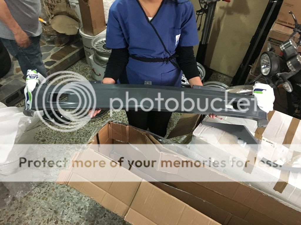

Spoiler delantero Alpina para E30 Pre con valance de dos piezas.

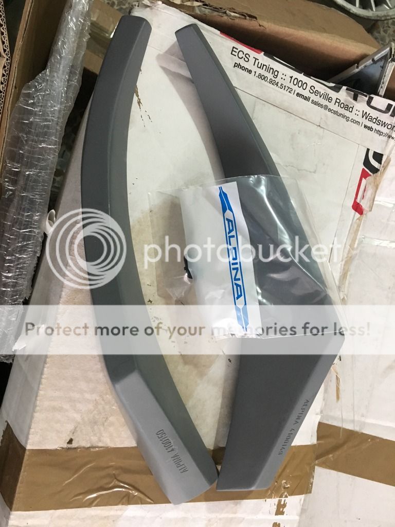

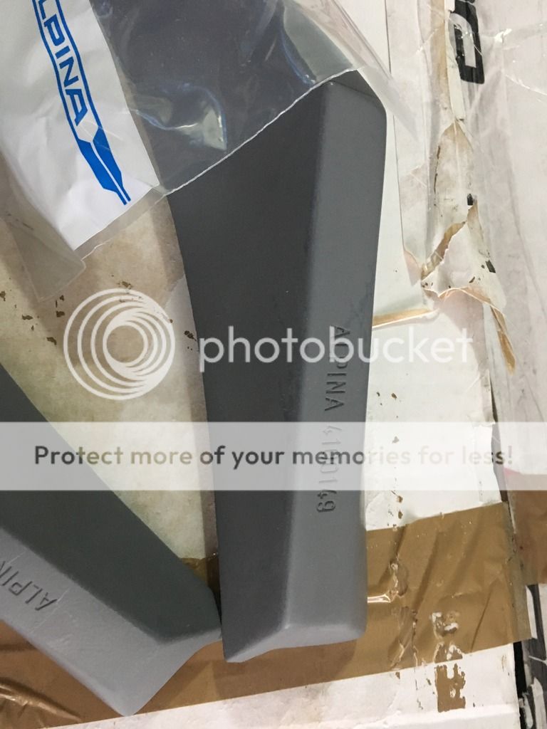

Los guardabarros traseros que se acoplan al bumper. Esta pieza igual que el babero es para los Pre no mas.
Numero de pieza.

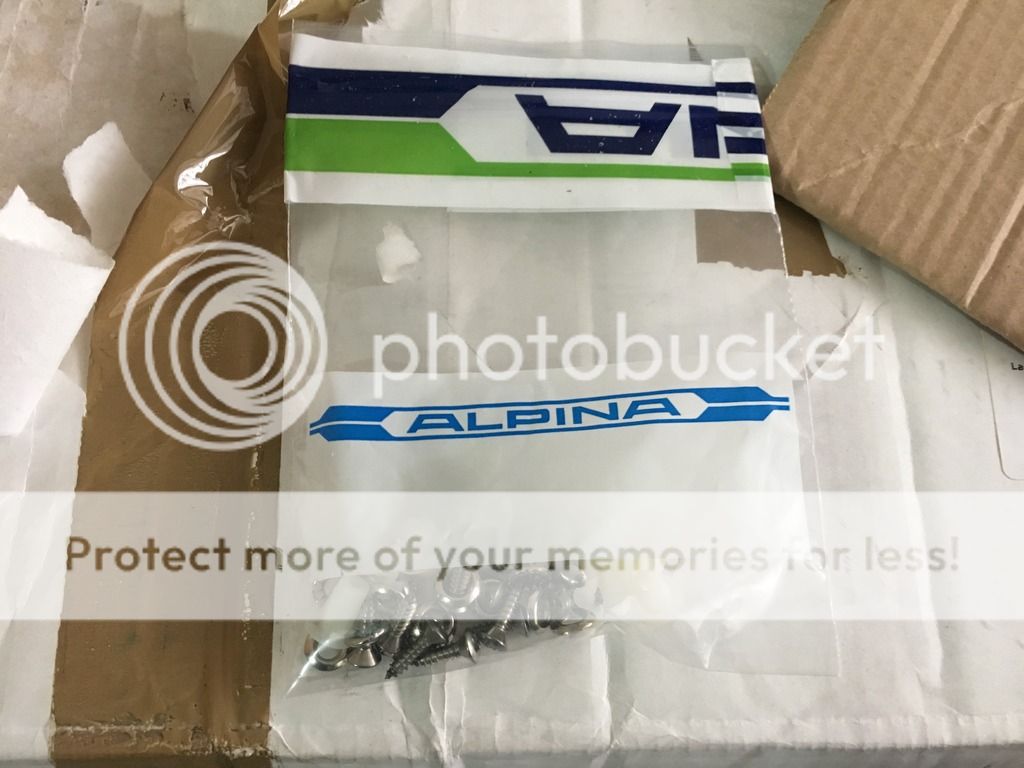

Los tornillos que sujetan el babero al cuerpo. Todavia queda mucho tiempo antes de esta instalacion.
El papel Alpina luce muy sexy!
Y lo que contiene tambien!
Cajitas pequeñas siempre tienen algo bonito.

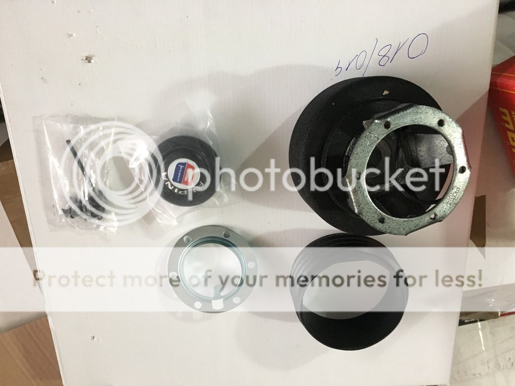

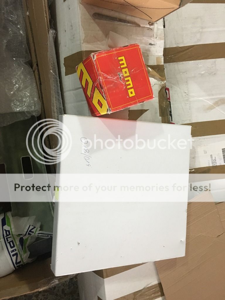

Momo?

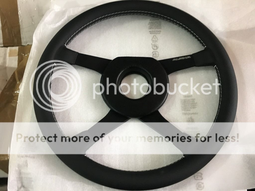

El adaptador para el timon...
Y Obvio el timon con su documentacion en Aleman.

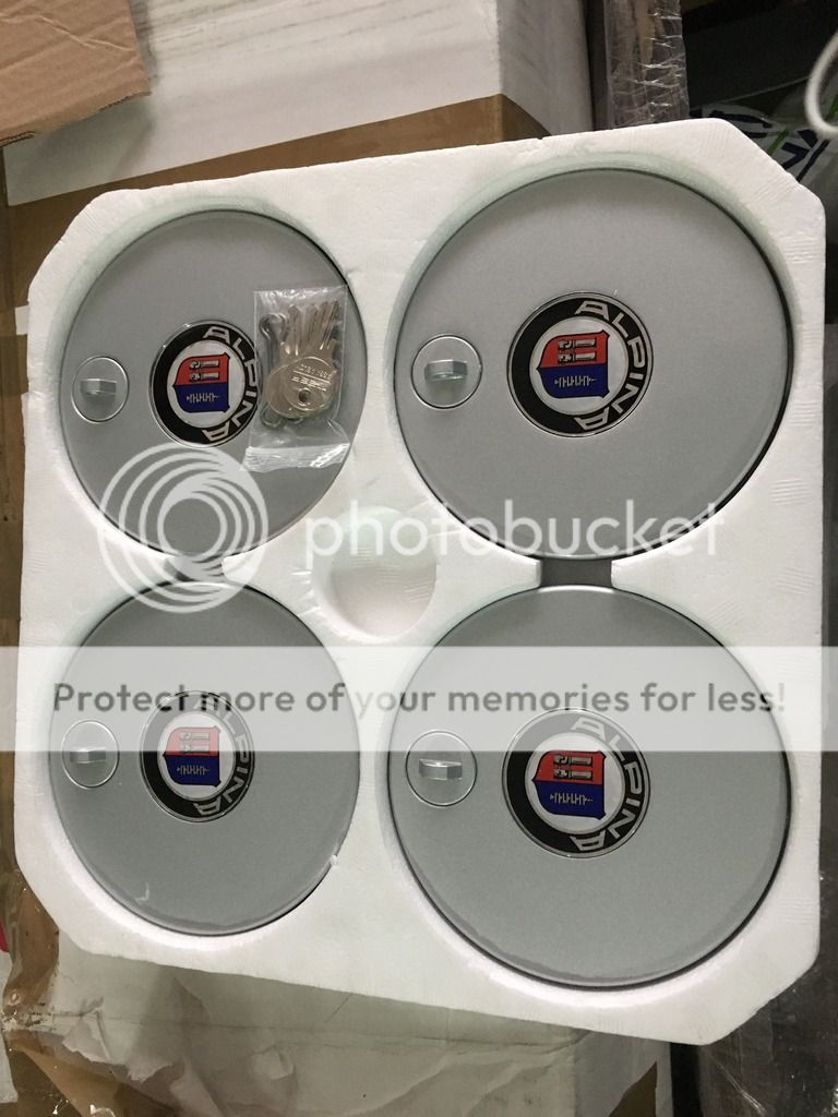

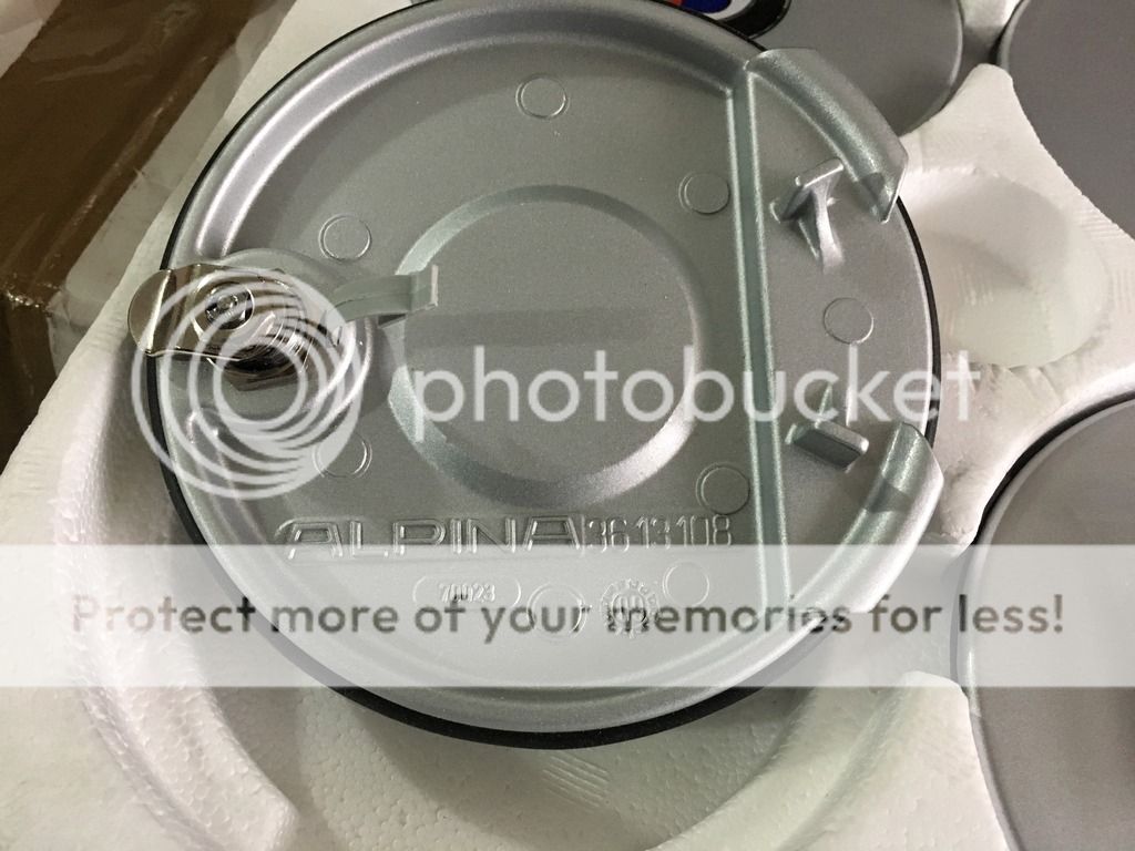

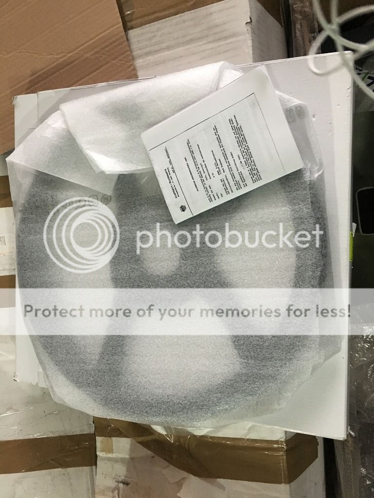

Las tapas para los rines. Tenerlas en la mano es una experiencia.
Y por detras.

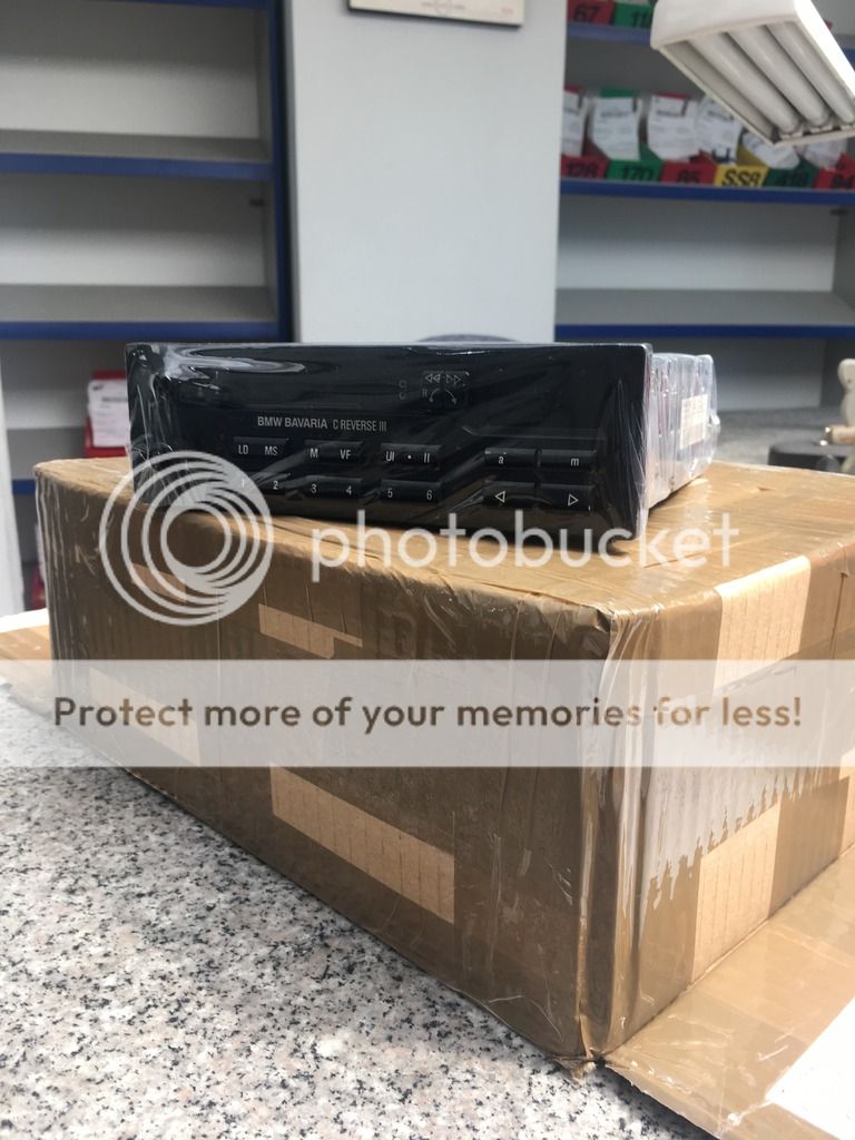

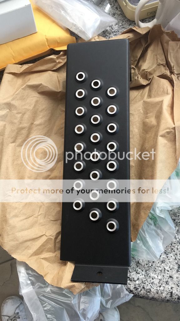

Me hacen falta encontrar unas fotos de avances de la carroceria, entonces estas son como las ultimas actualizaciones mientras. Aca de todas formas les dejo un "sneak peek" a algunas de las adquisiciones que he hecho en los ultimos meses.
