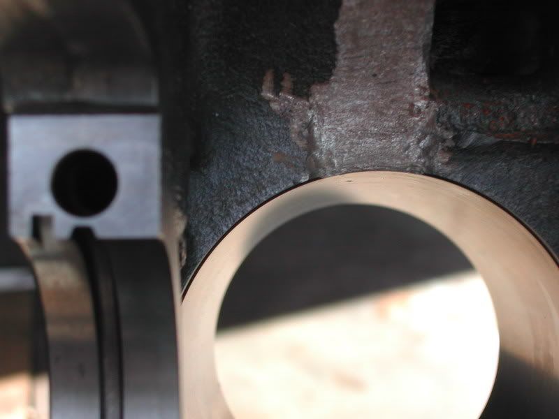

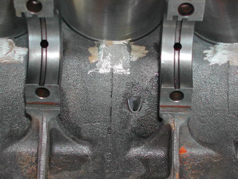

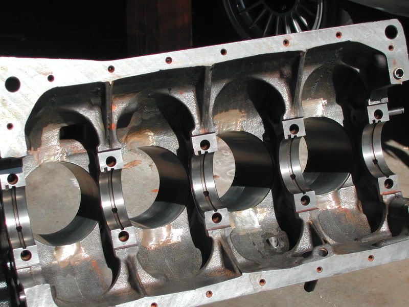

De esa consulta obtuve un par de datos importantes. Las bielas del S14 son 7mm mas largas que las del M10. Importante que al usar bielas de S14, al ser mas anchas, se hace necesario aumentar el diametro del cilindro o de lo contrario estas golpean las peredes, dado que fueron diseñadas para 93mm, pero yo he escuchado que en 91mm es el limite, con algo de rebaje en las bielas, porque algunos 2002 aqui que llevan esa modificación.

Este es el trabajo que se debe hacer al bloque para darle espacio a las bielas del S14, cuando se usa el cigueñal S14.
El recorrido del pistón con el cigueñal S14 es de 84mm, vs. 80mm del M10
