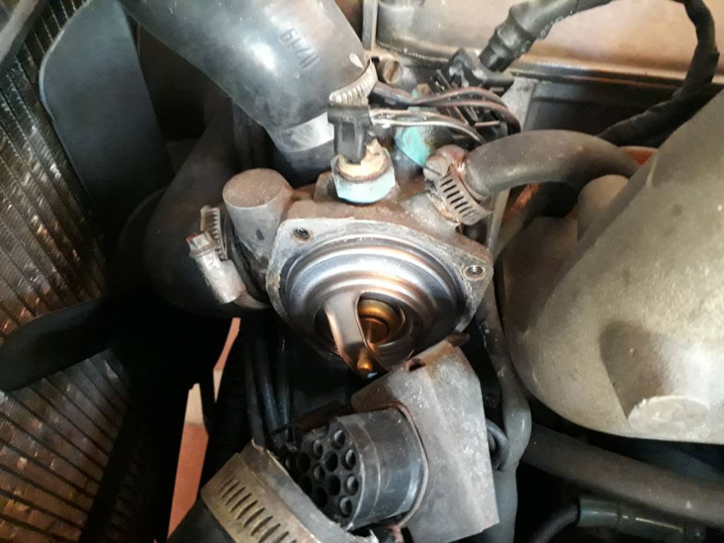

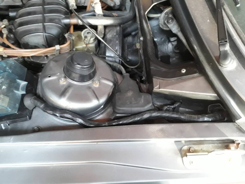

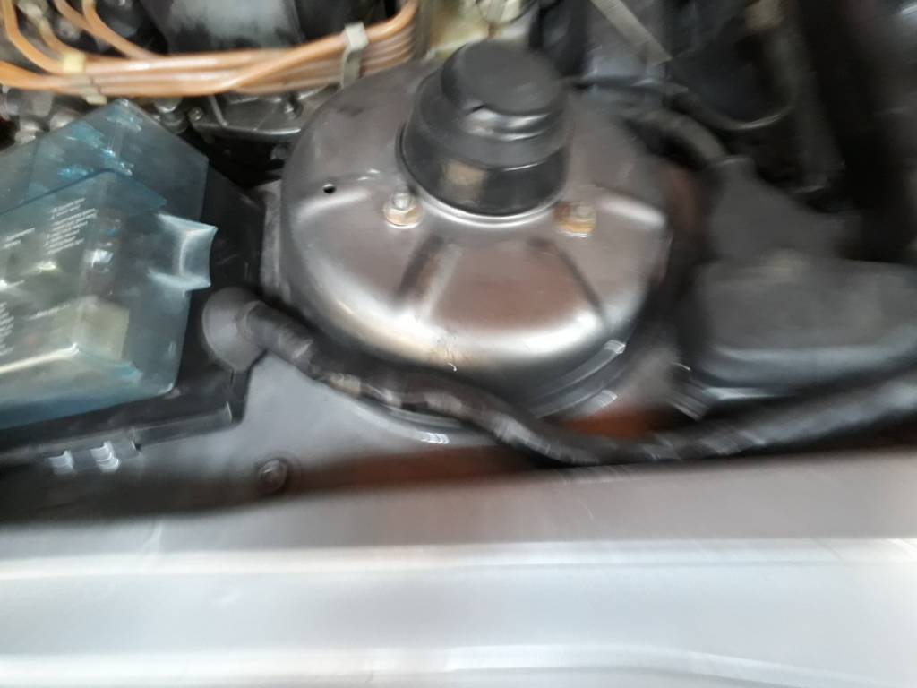

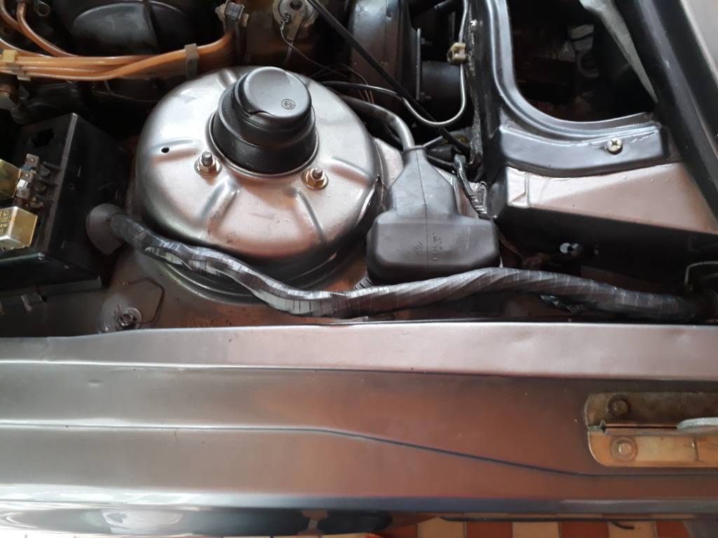

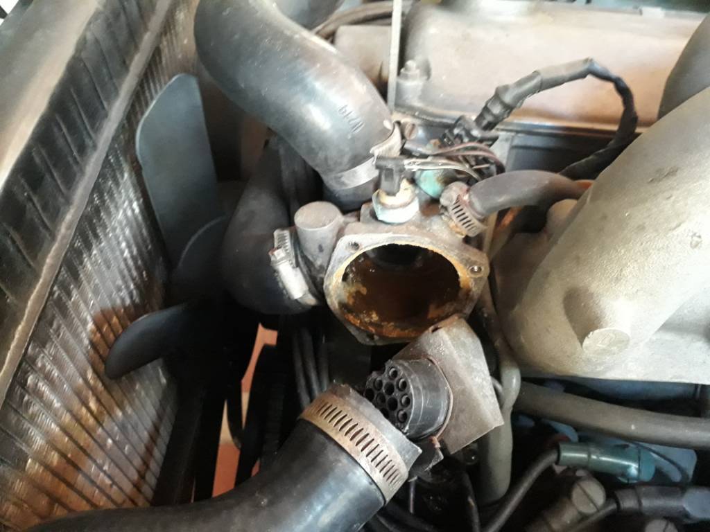

Este fin de semana aproveché para cambiar el motor del limpiabrisas y le puse el termostato...

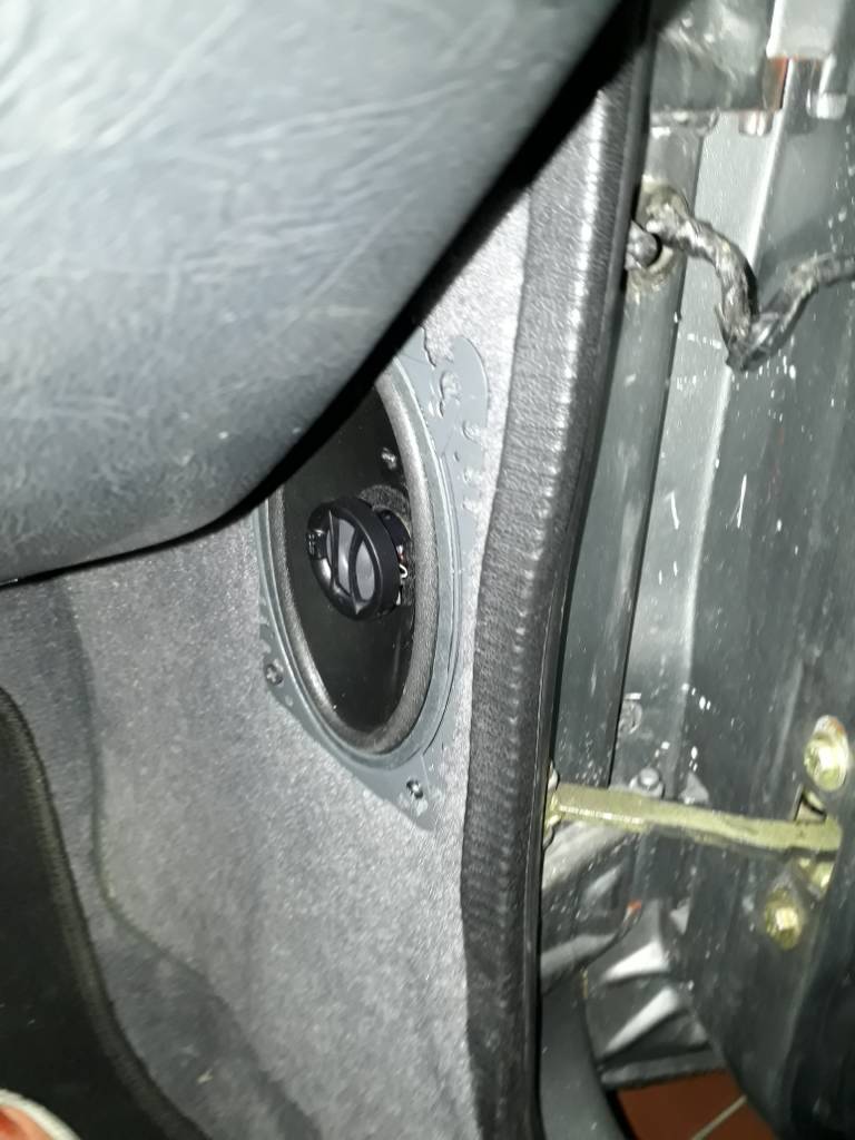

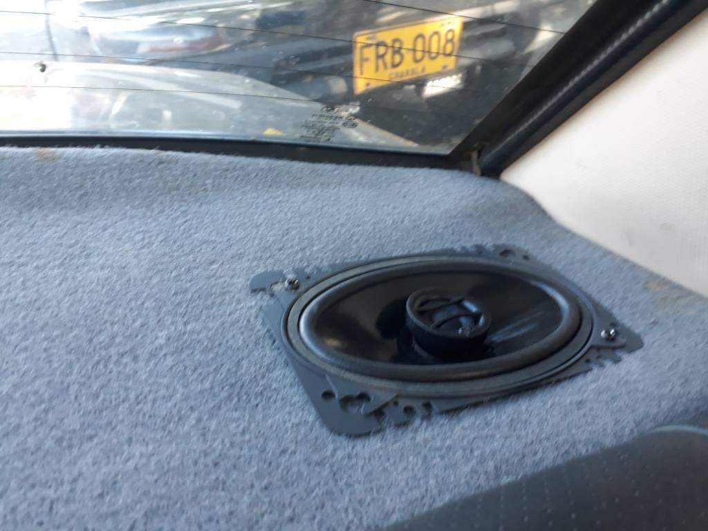

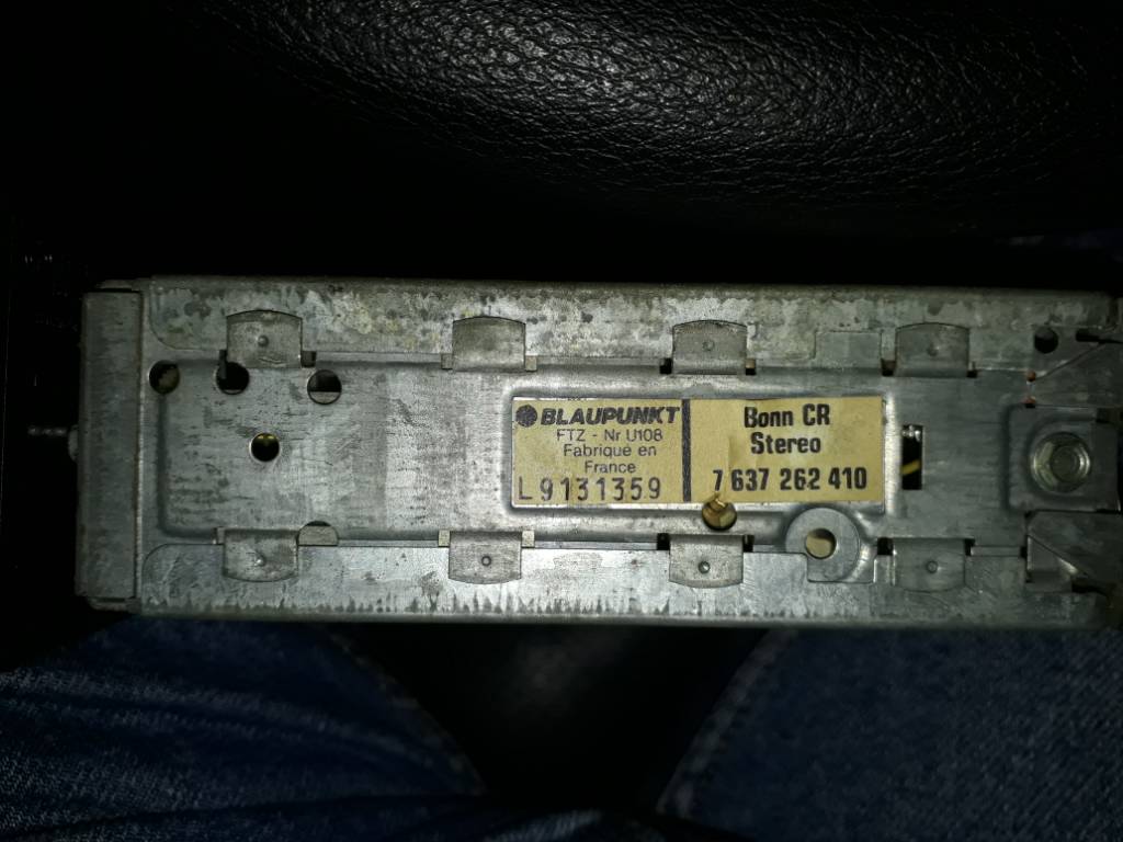

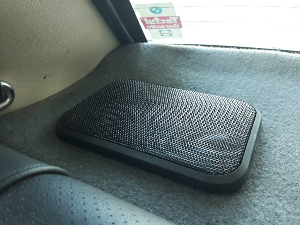

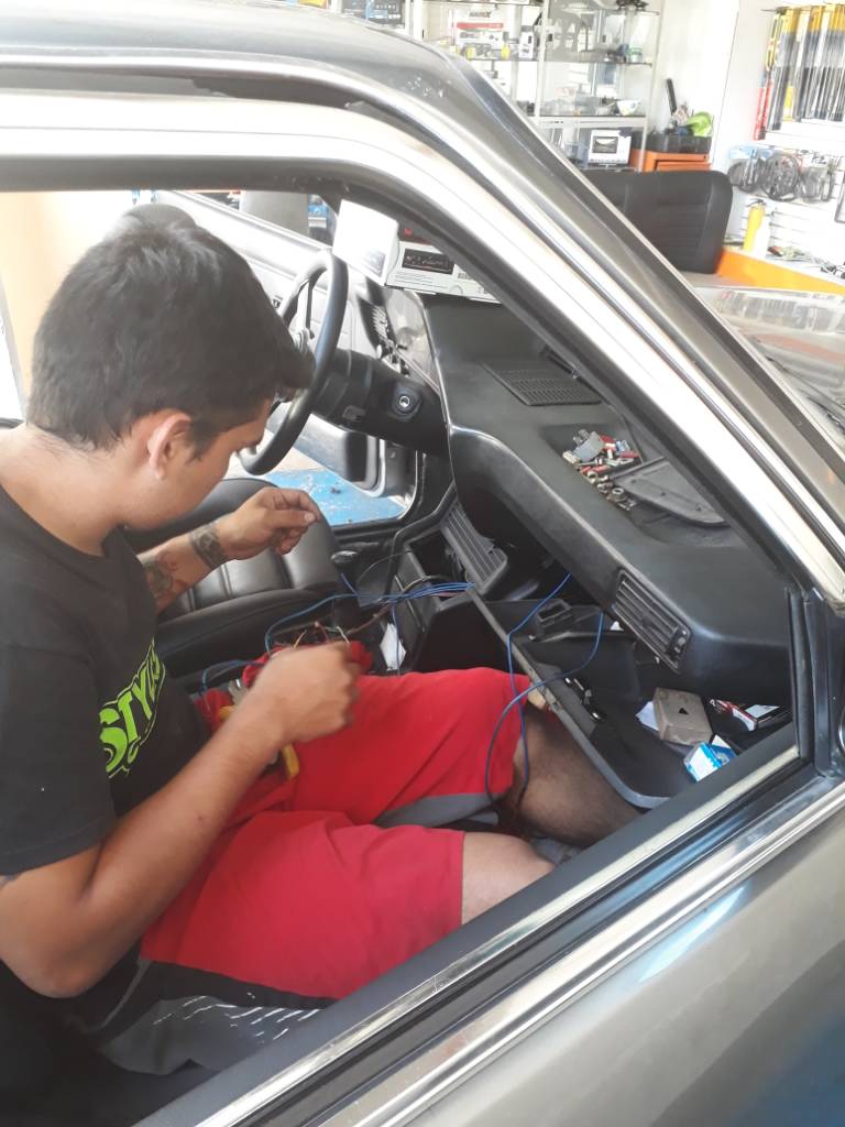

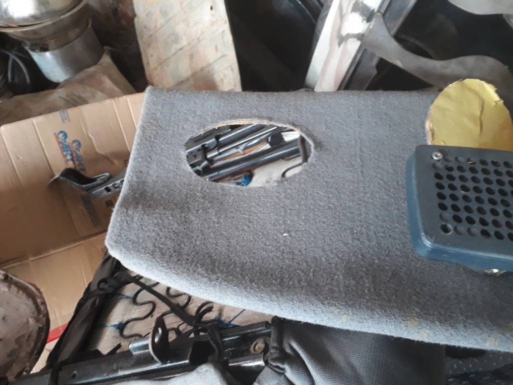

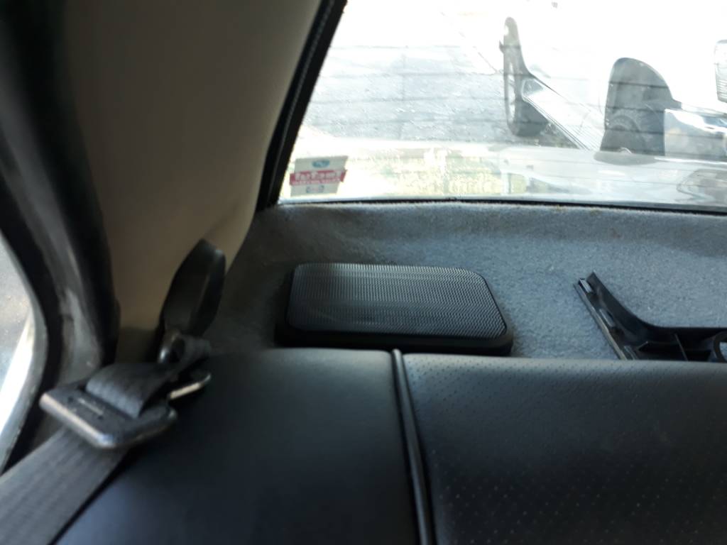

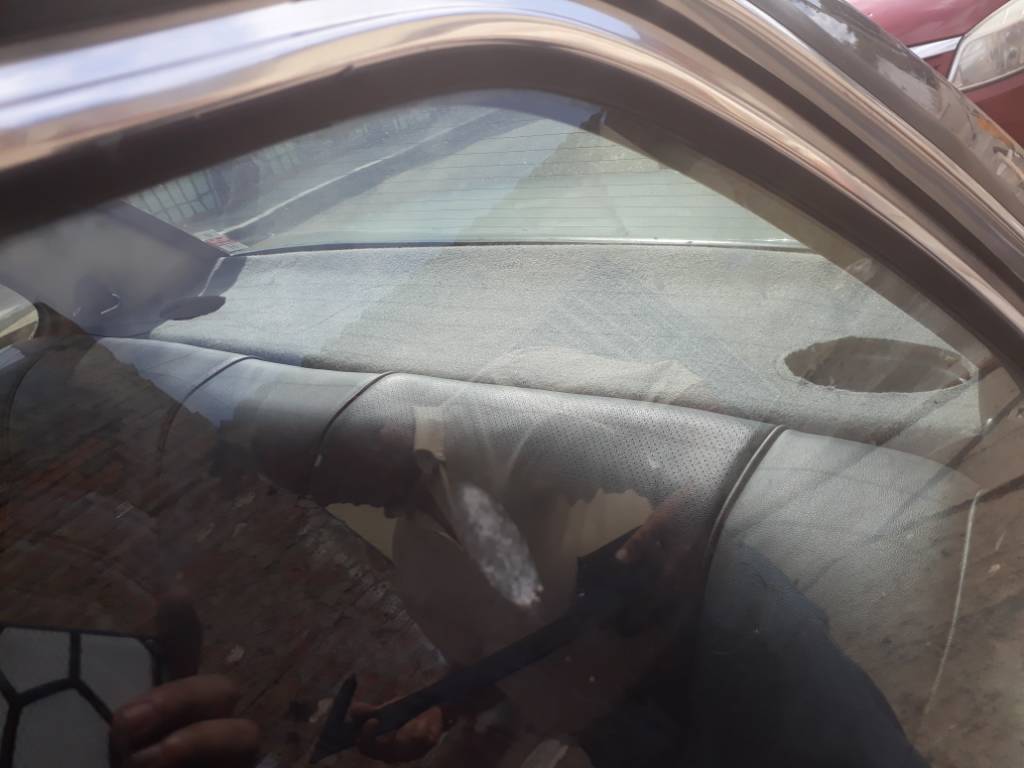

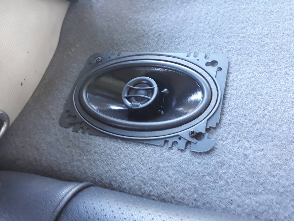

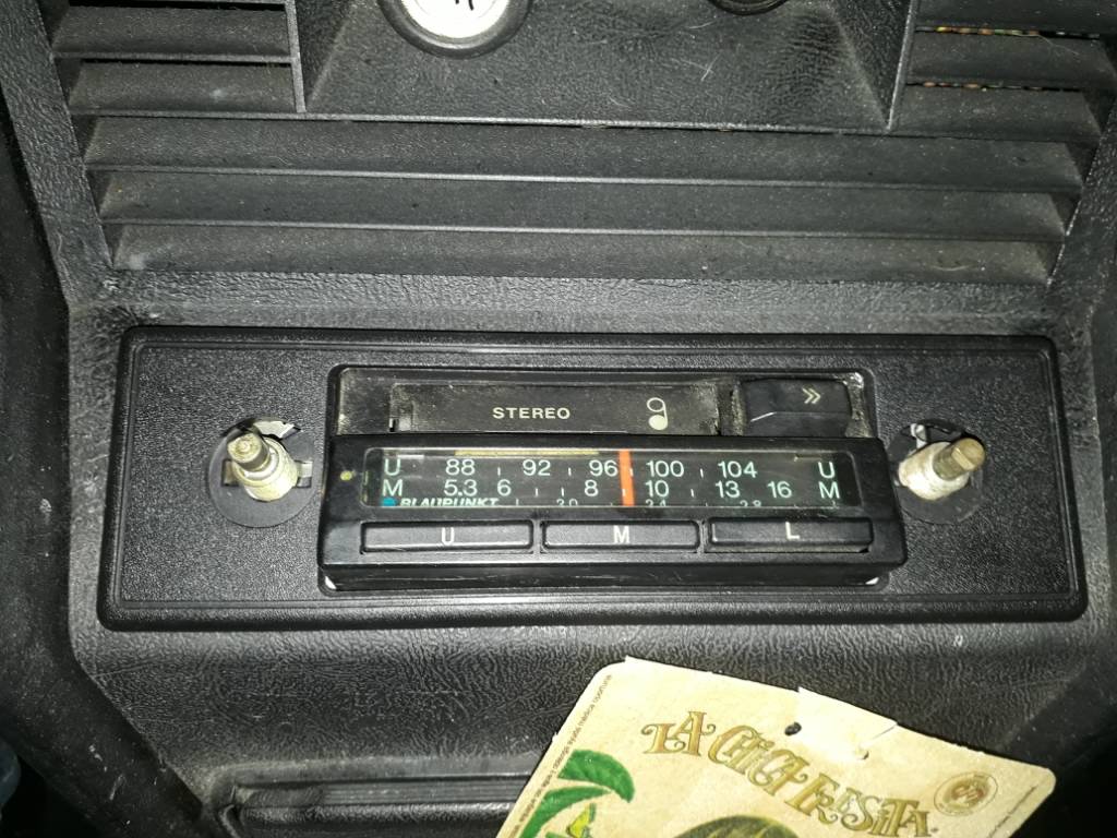

Esta semana aproveche para detallar algunas cosas, una de ellas es la instalación de los parlantes y el radio, con la experiencia del radio dañado, decidí dejarlo en apariencia, pero un radio moderno escondido en la guantera.

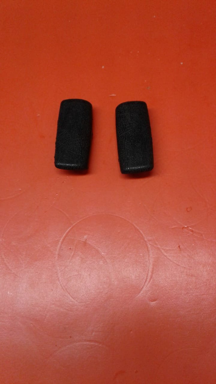

Queda pendiente las perillas del radio y las rejillas de los parlantes.

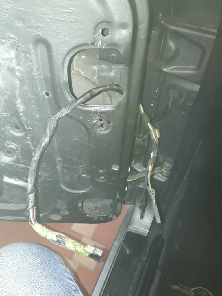

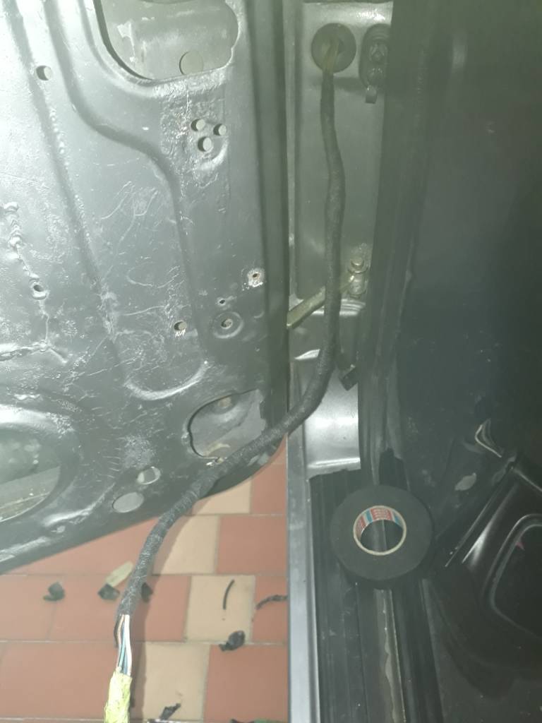

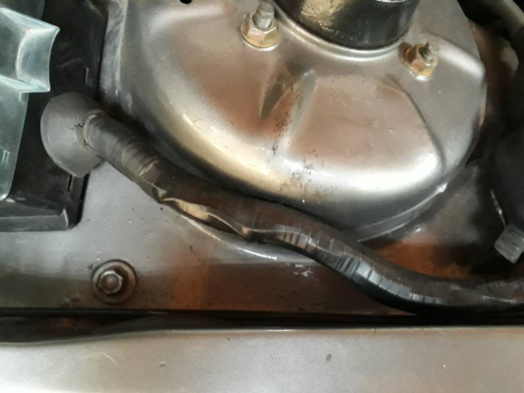

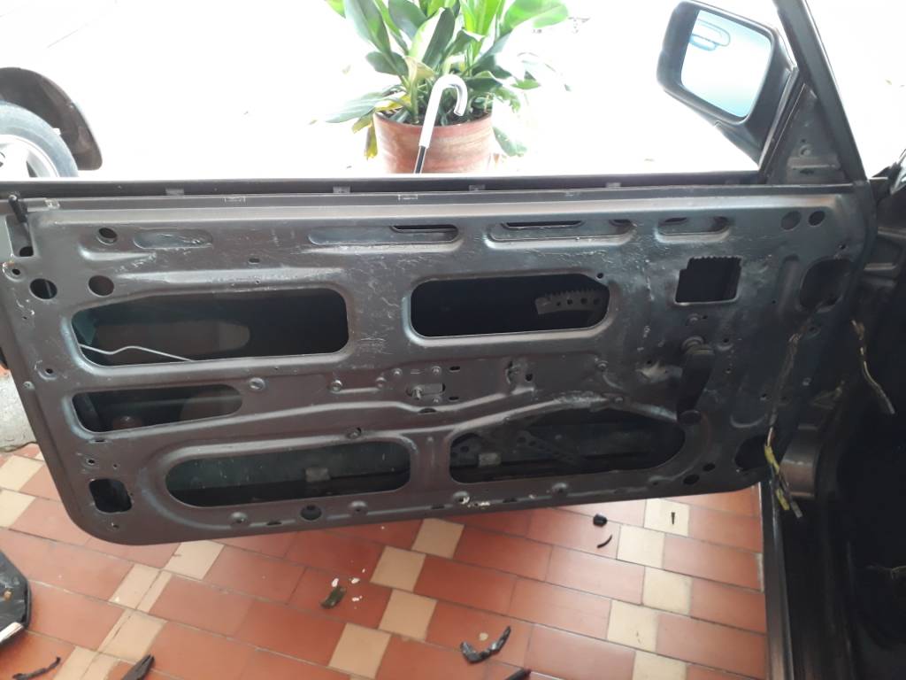

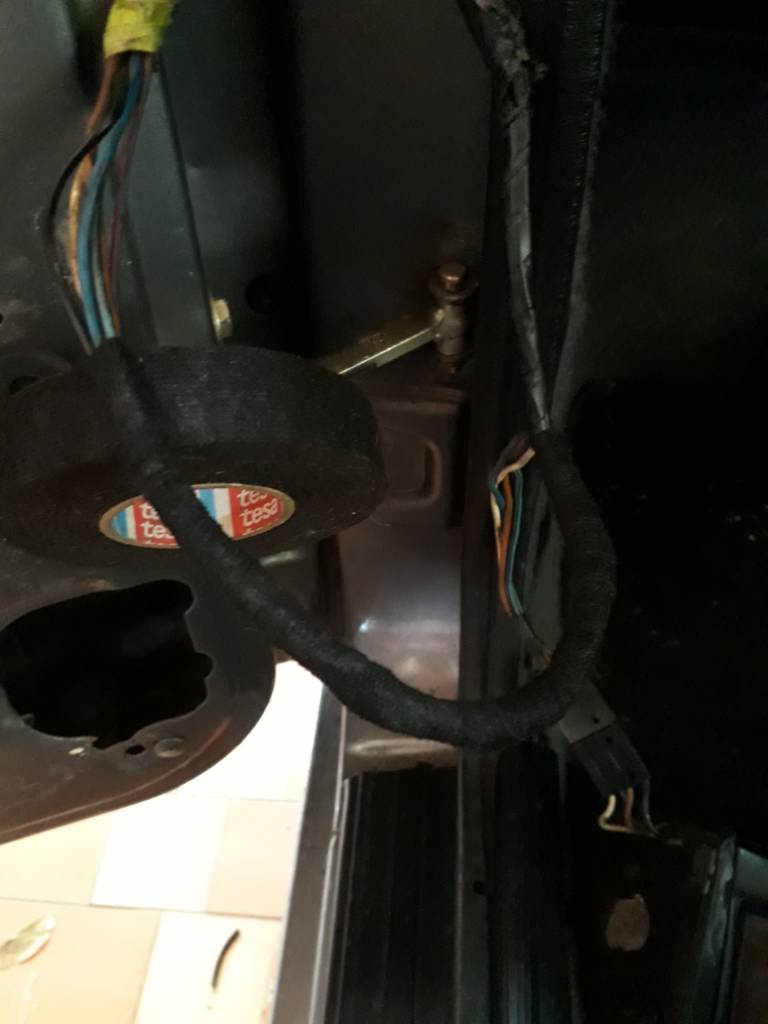

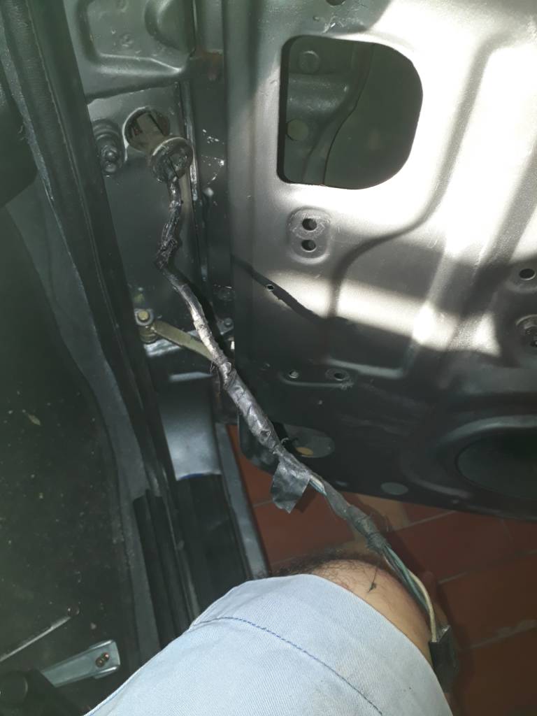

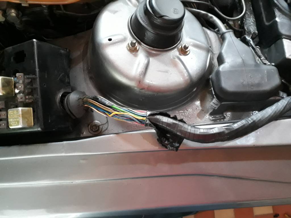

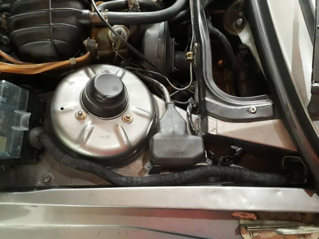

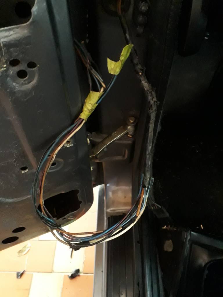

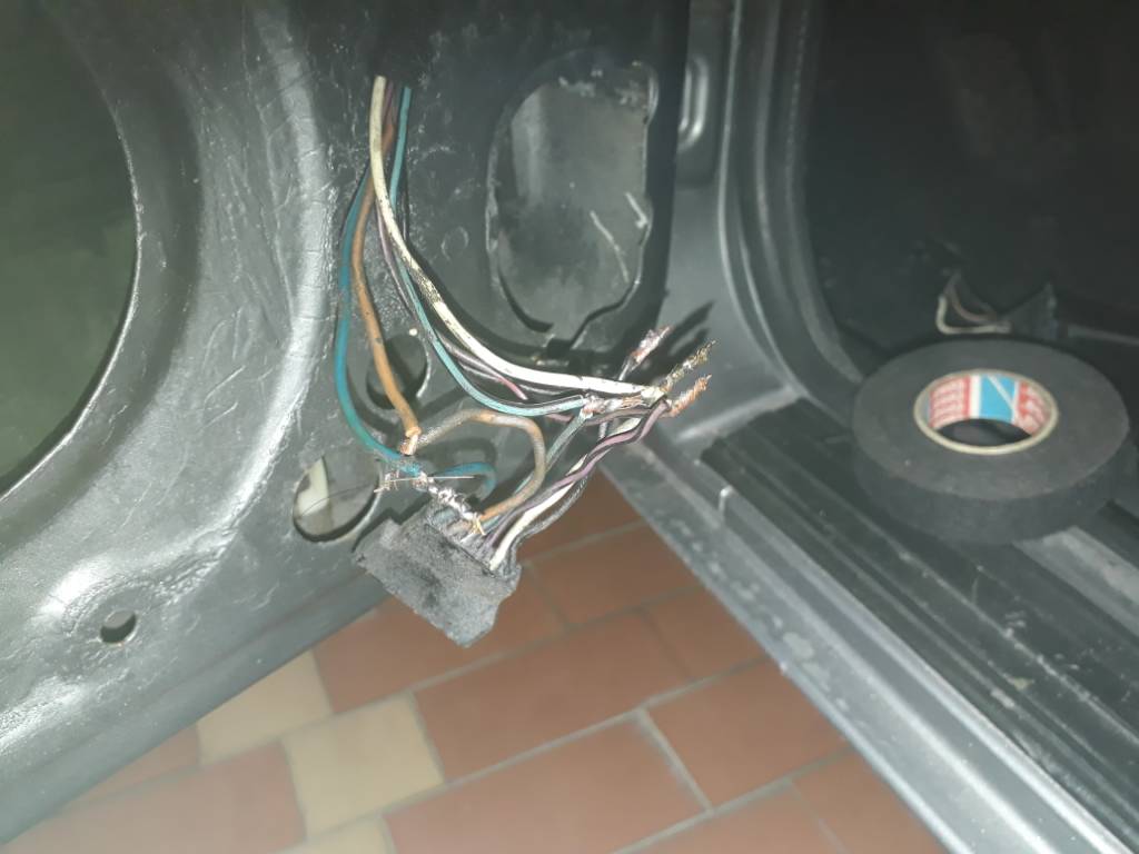

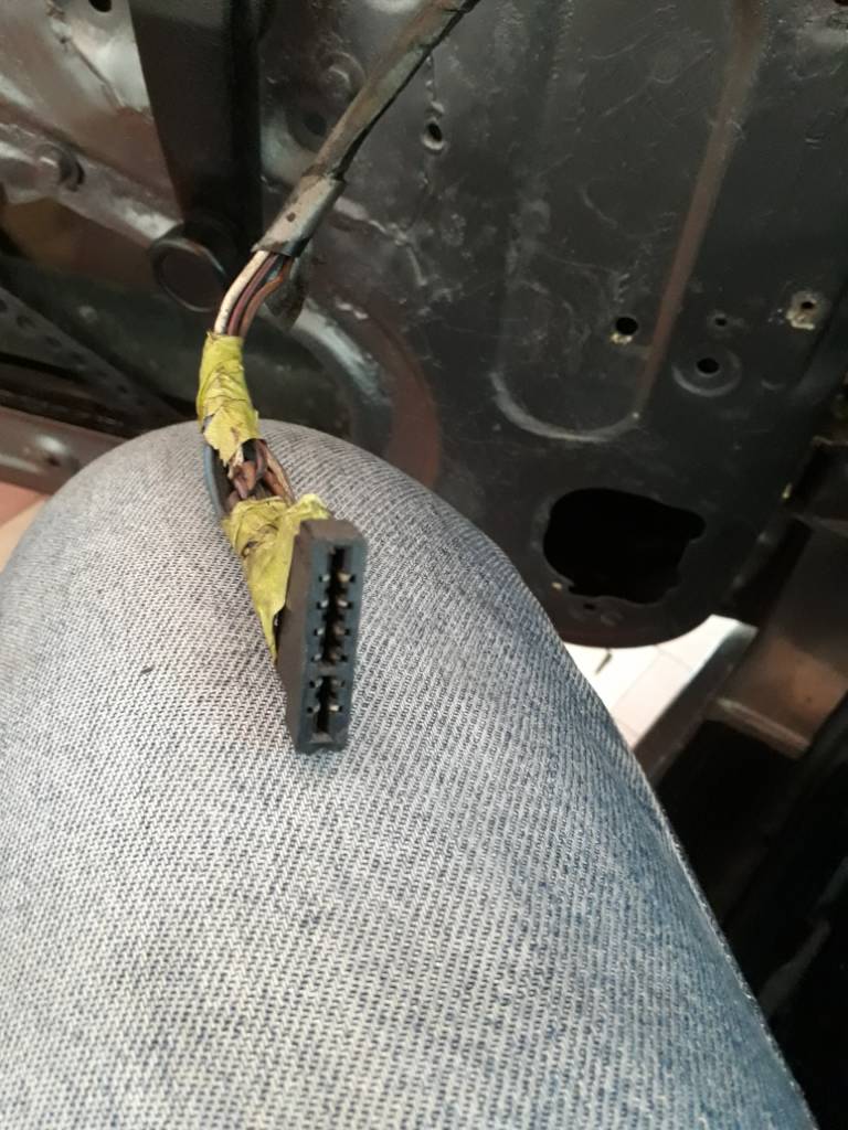

Las conexiones de los espejos también fueron encintadas, se corrigieron cables sin aislante.
El cableado de los espejos estaba desconectado y cortado.

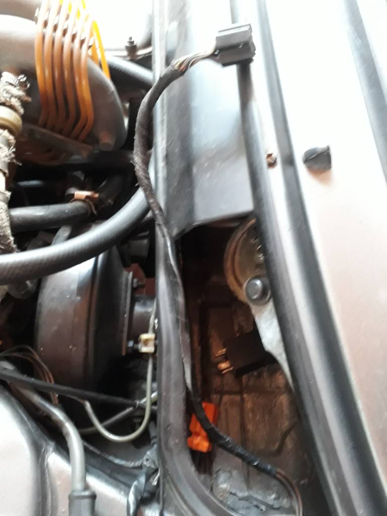

Buen día, estuve revisando el tema de los pitos, el carro figura con dos pitos y tiene uno solo, el conexionado viene para dos pitos, los compré pero no se donde va ubicado el otro, si alguien tiene idea apreciaría mucho su ayuda.

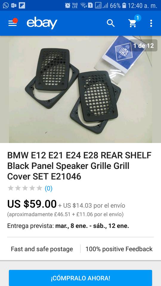

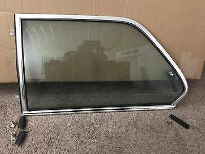

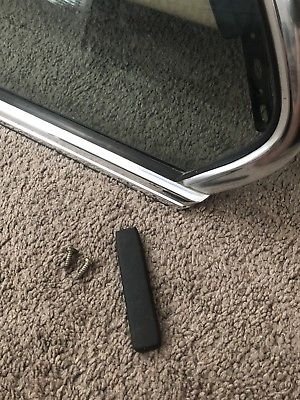

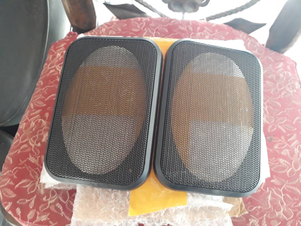

He estado buscando las rejillas para los parlantes pero están muy costosas, encontré estas más económicas y las pondré mientras busco con calma las originales a buen precio.
hay que registrarse para añadir al carro, de todas maneras esxribe al correo, porque no tienen actualizada la página y varian los precios.
ya e comprado 4 oportunidades en esa pagina desde Perú
