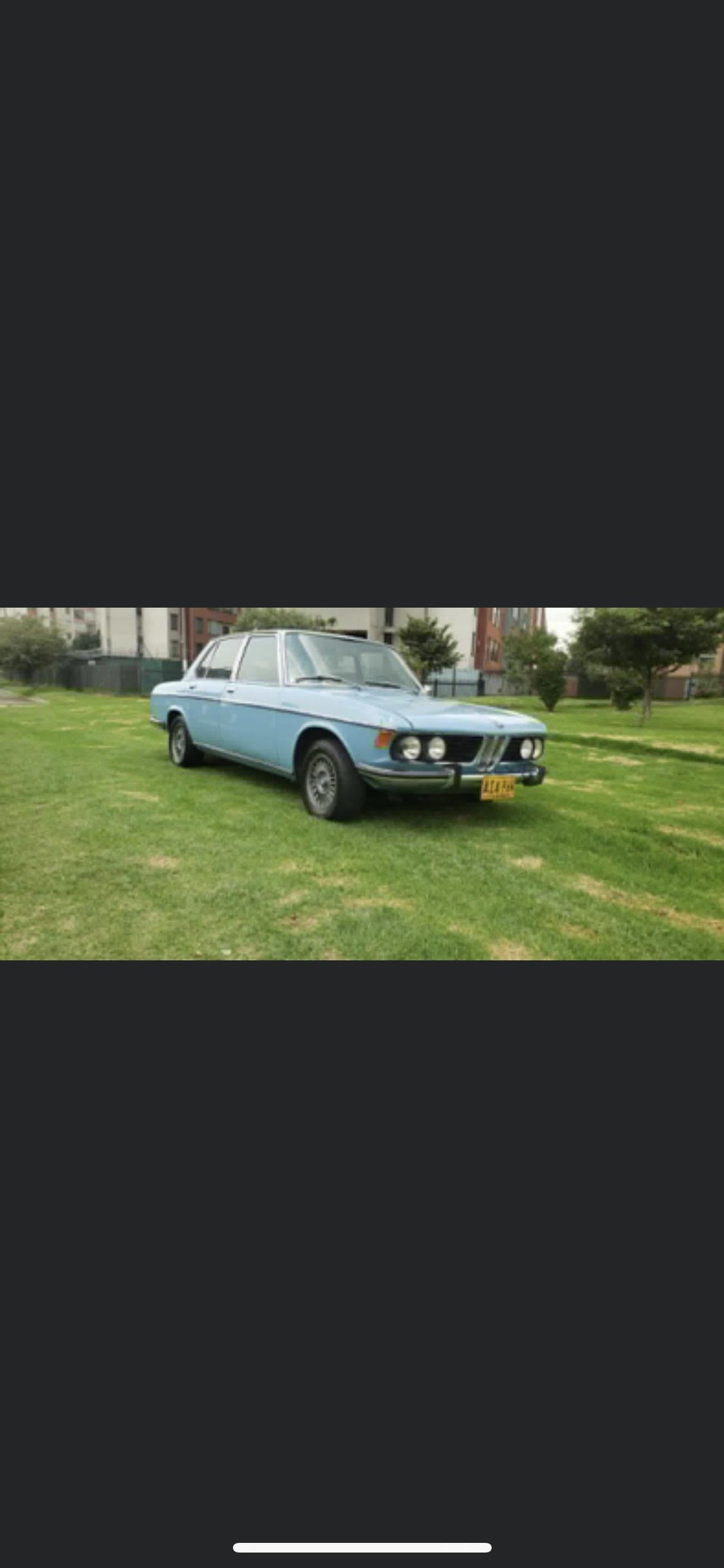

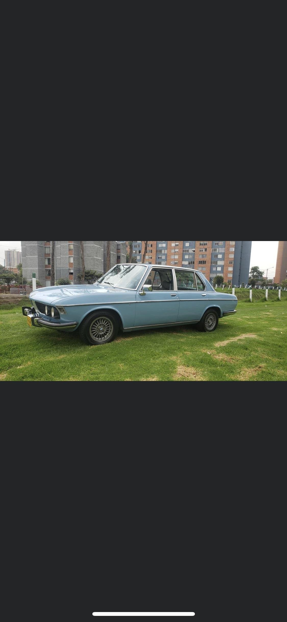

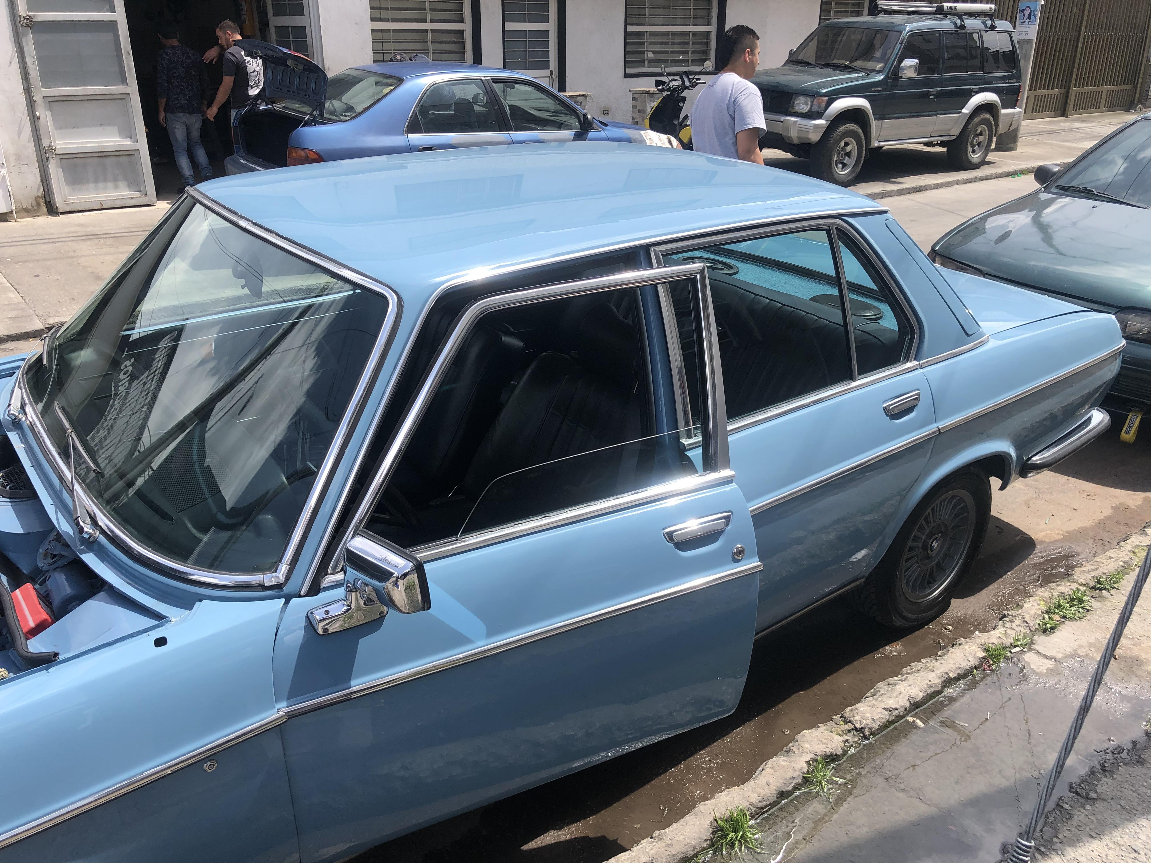

Es un carro que no estaba buscando, pero se me atravesó en el camino jajajajaj, el carro esta muy bueno de linea y es muy buena base para ponerlo bien lindo como en sus mejores días, fue bautizado papa pitufo por uno de los miembros del club (Juan Carlos Prieto). es un E3 2.500, versión alemana, la meta es ponerlo a punto lo mas pronto posible para sacarle sus placas clásicas antes que se termine l revisión tecnicomecanica y el soat. ya que fueron sacados para poder hacer el traspaso.
Fotos de cuando se compro.

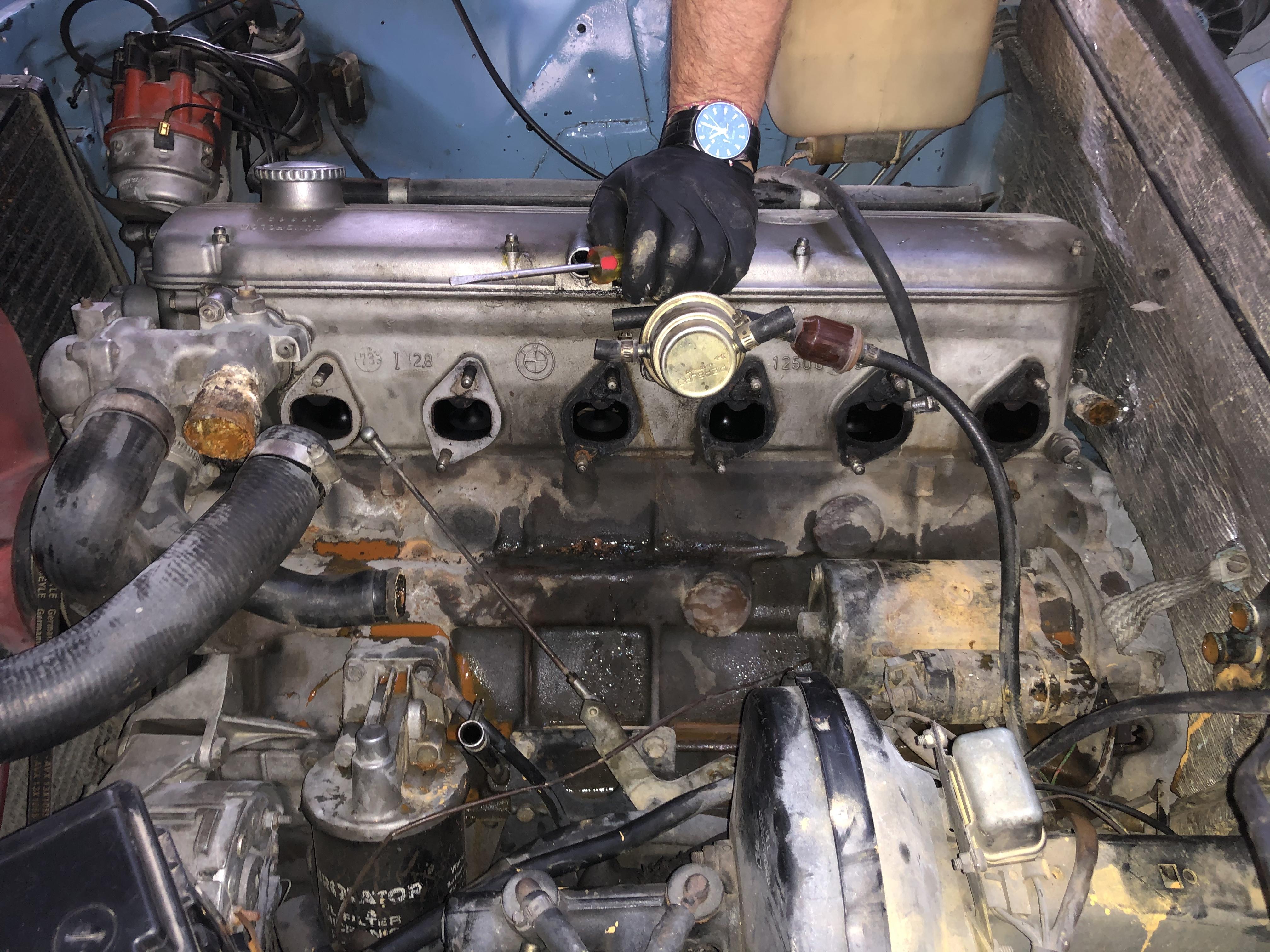

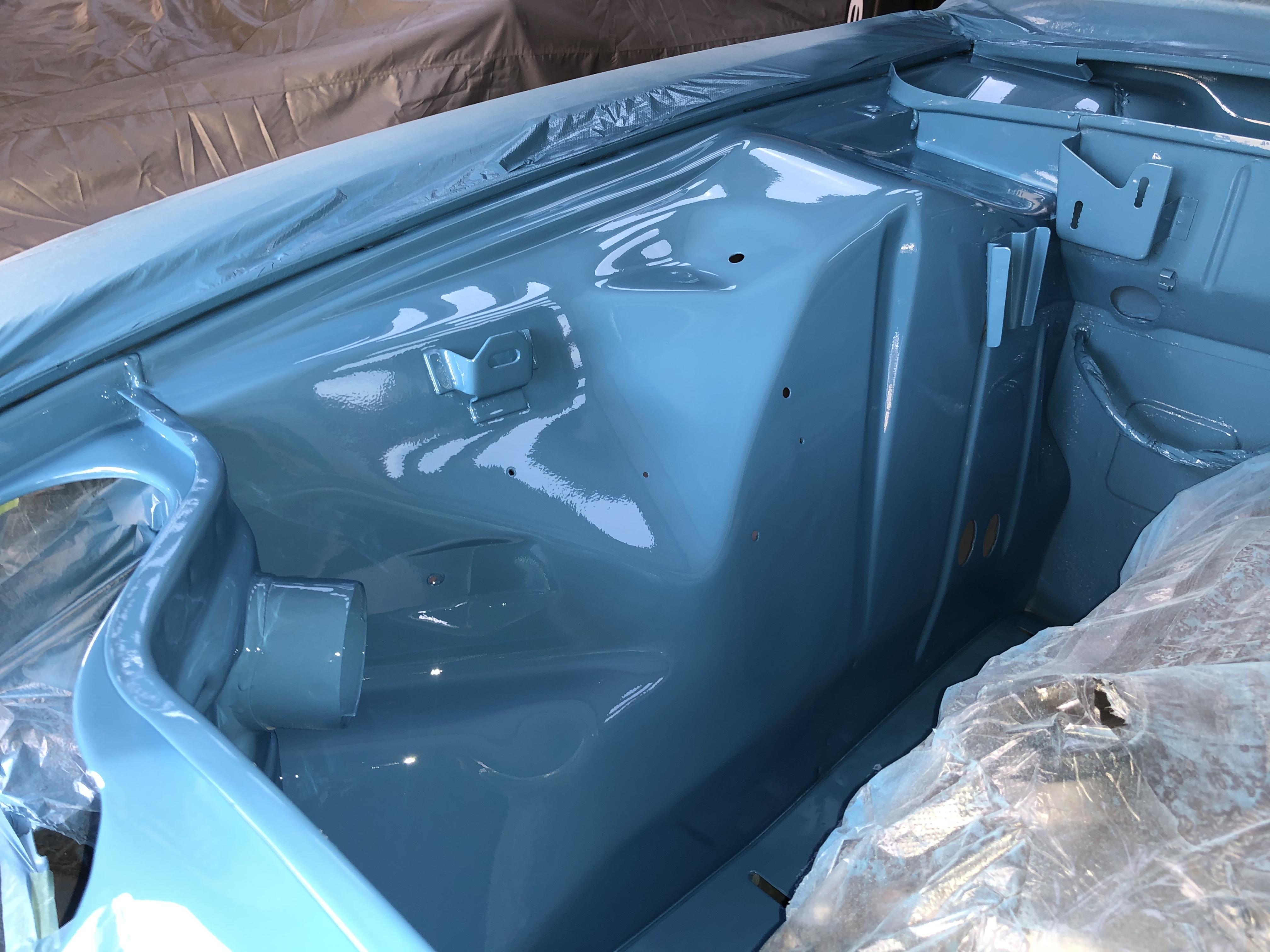

Le desarme todo el vano motor para corregirle varias cosas
Enviado desde mi iPhone utilizando Tapatalk
  • Like
Reactions: Leo
Más del desarme

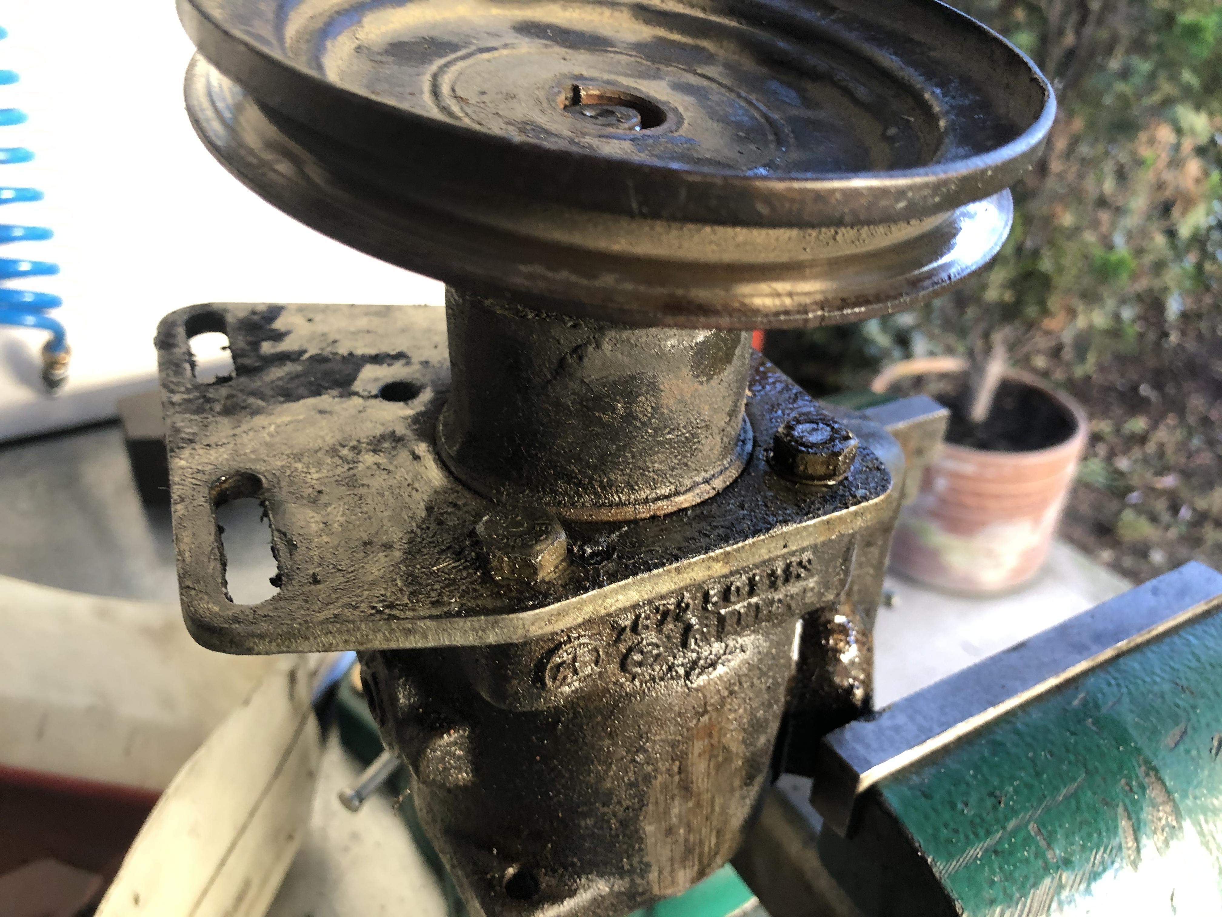

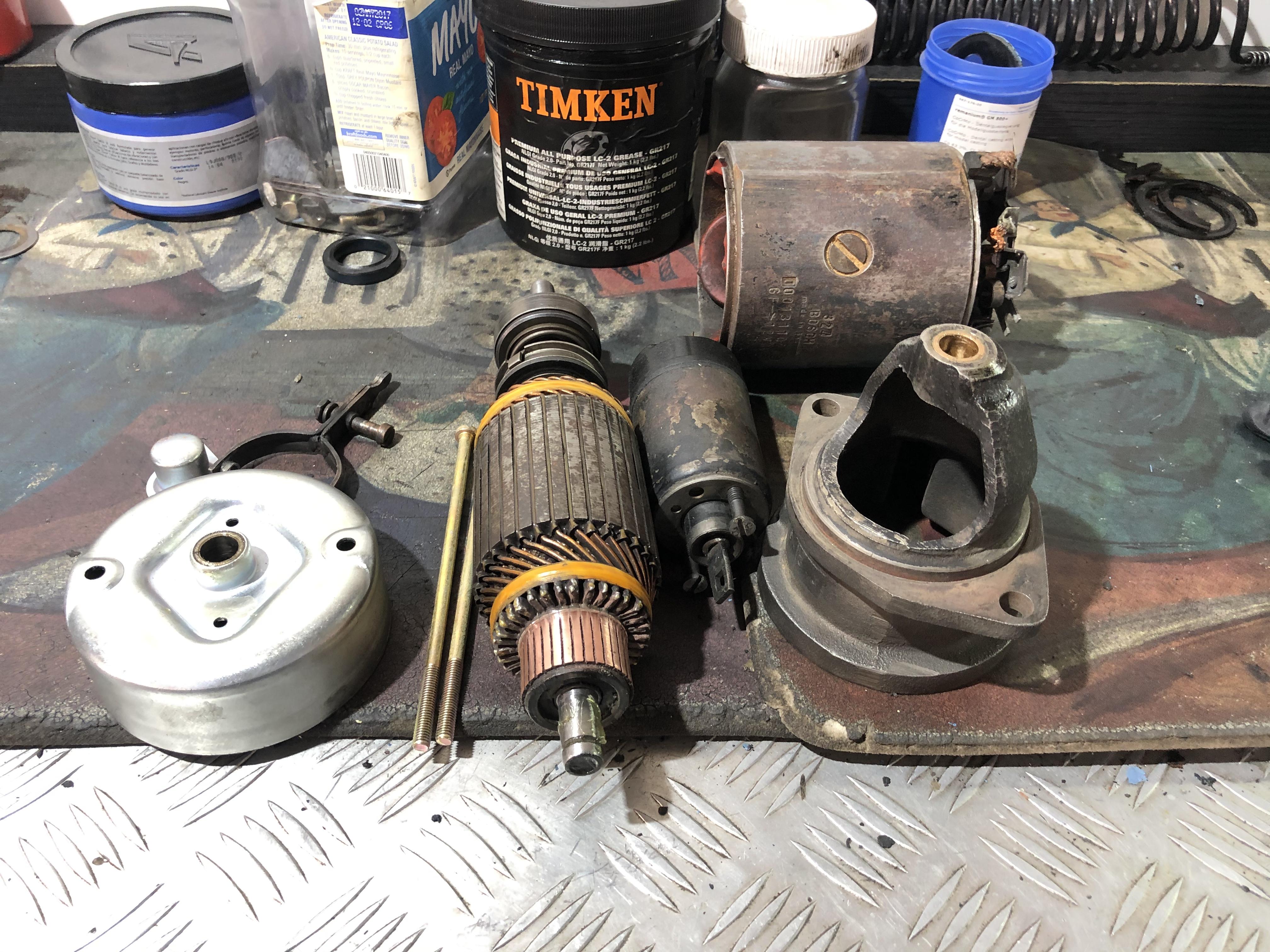

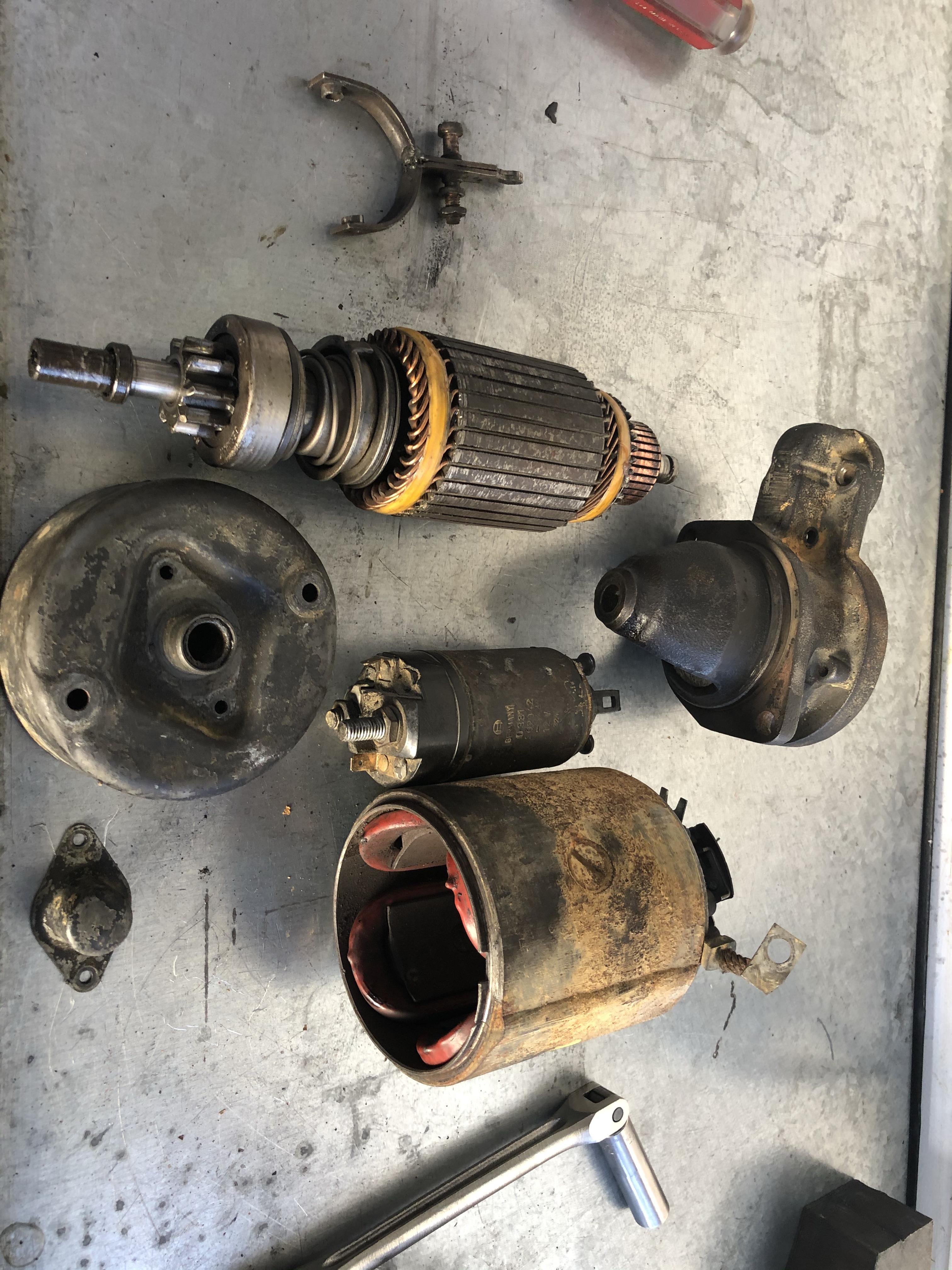

Arreglo del arranque
Así quedó ya todo irisado y pintado

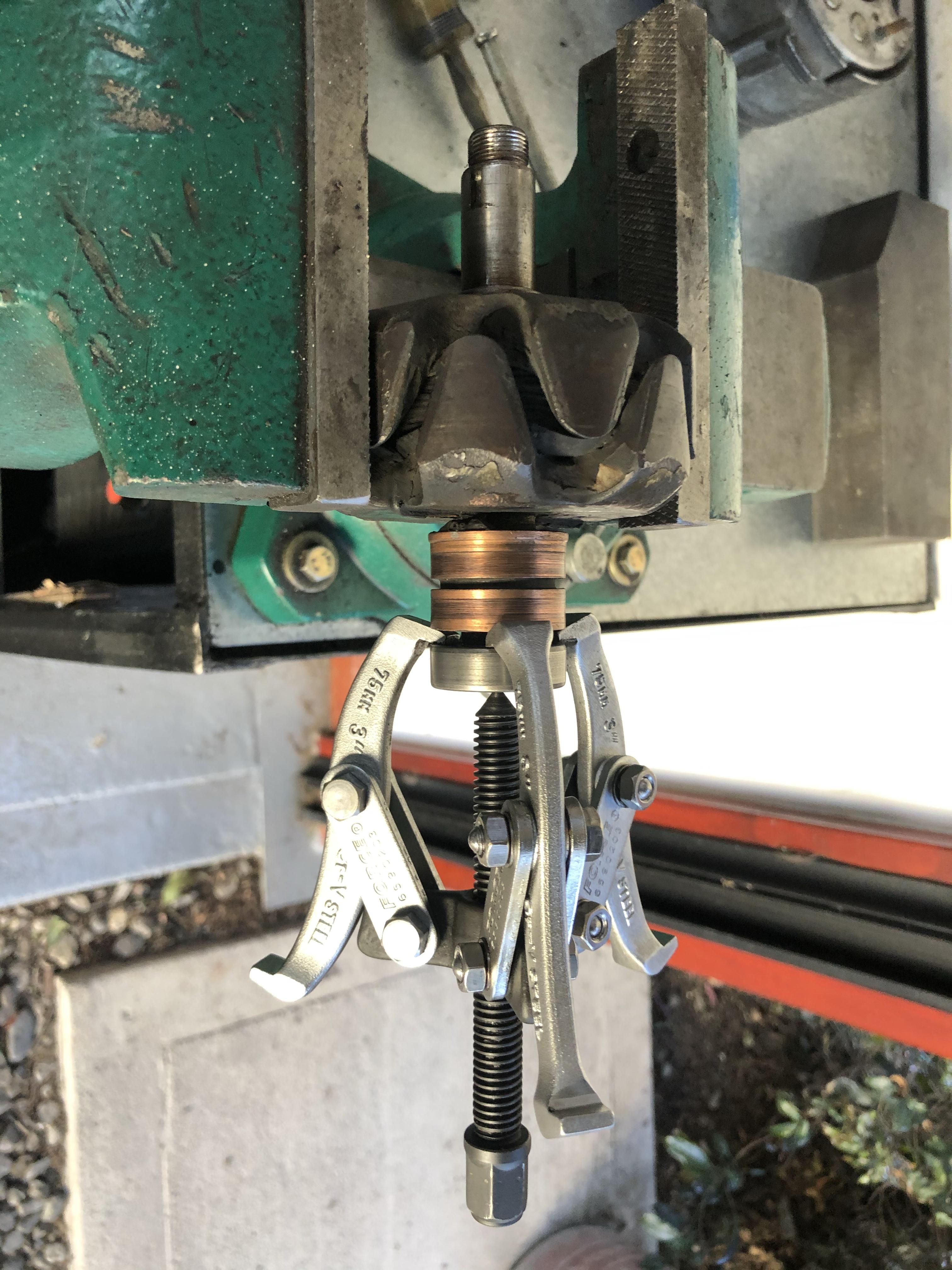

Reparación del alternador

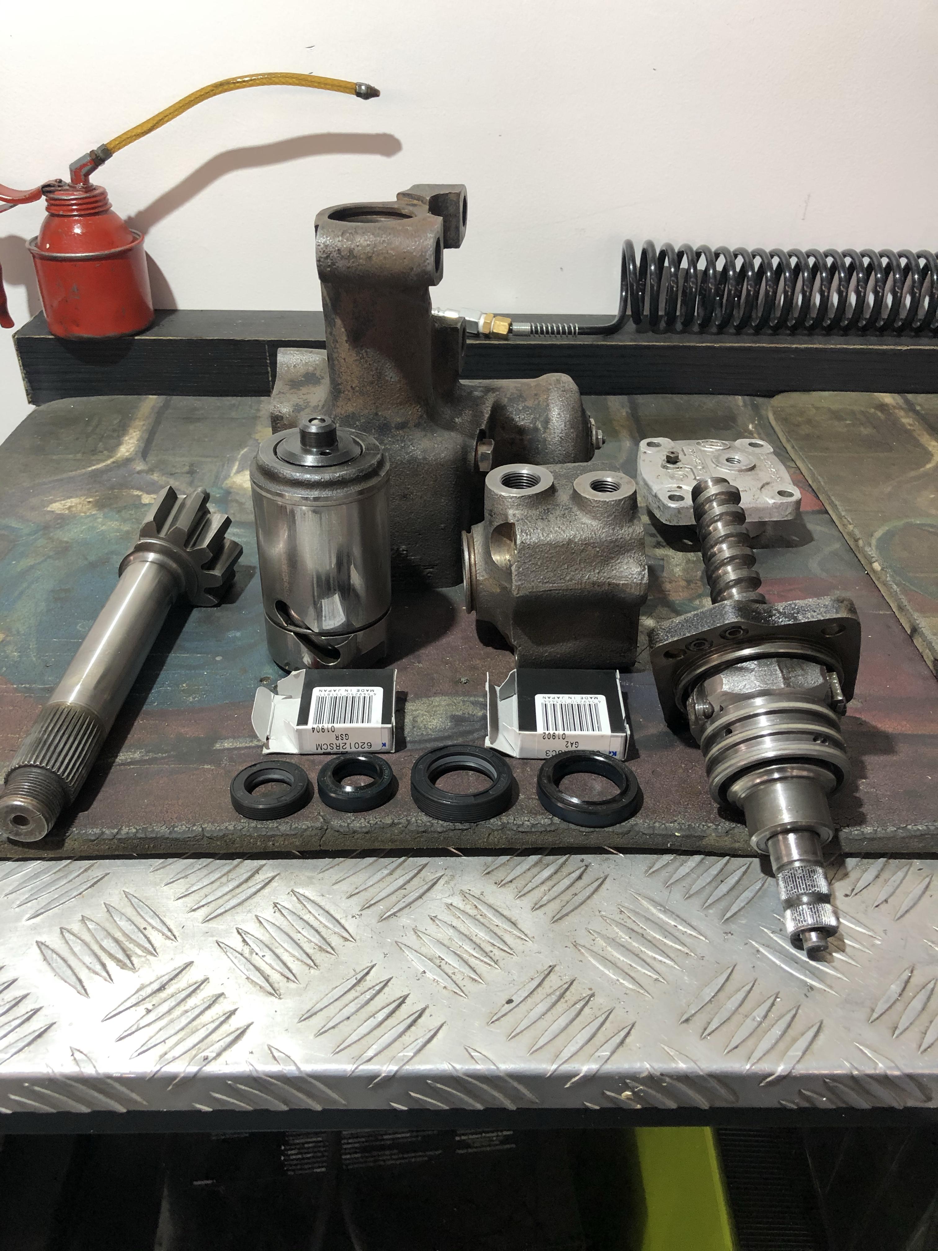

Reparación de la caja de la dirección

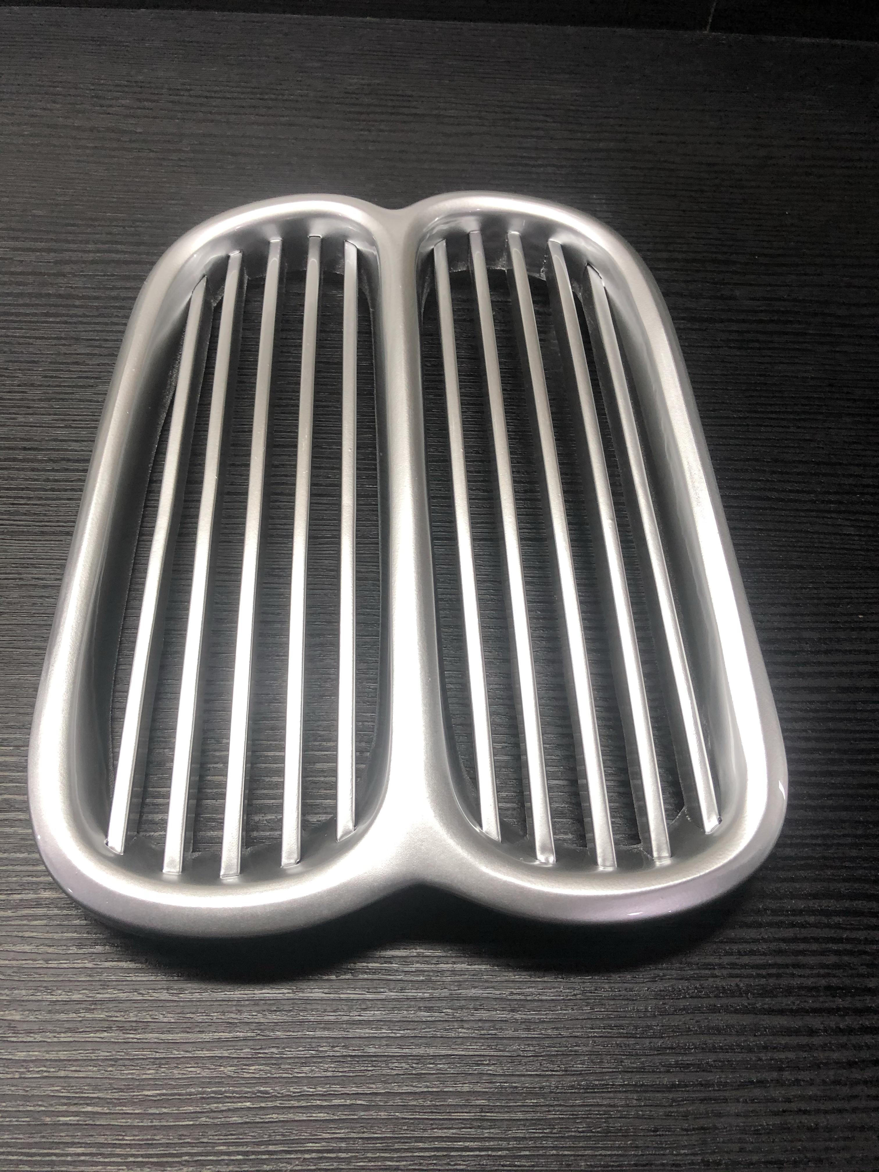

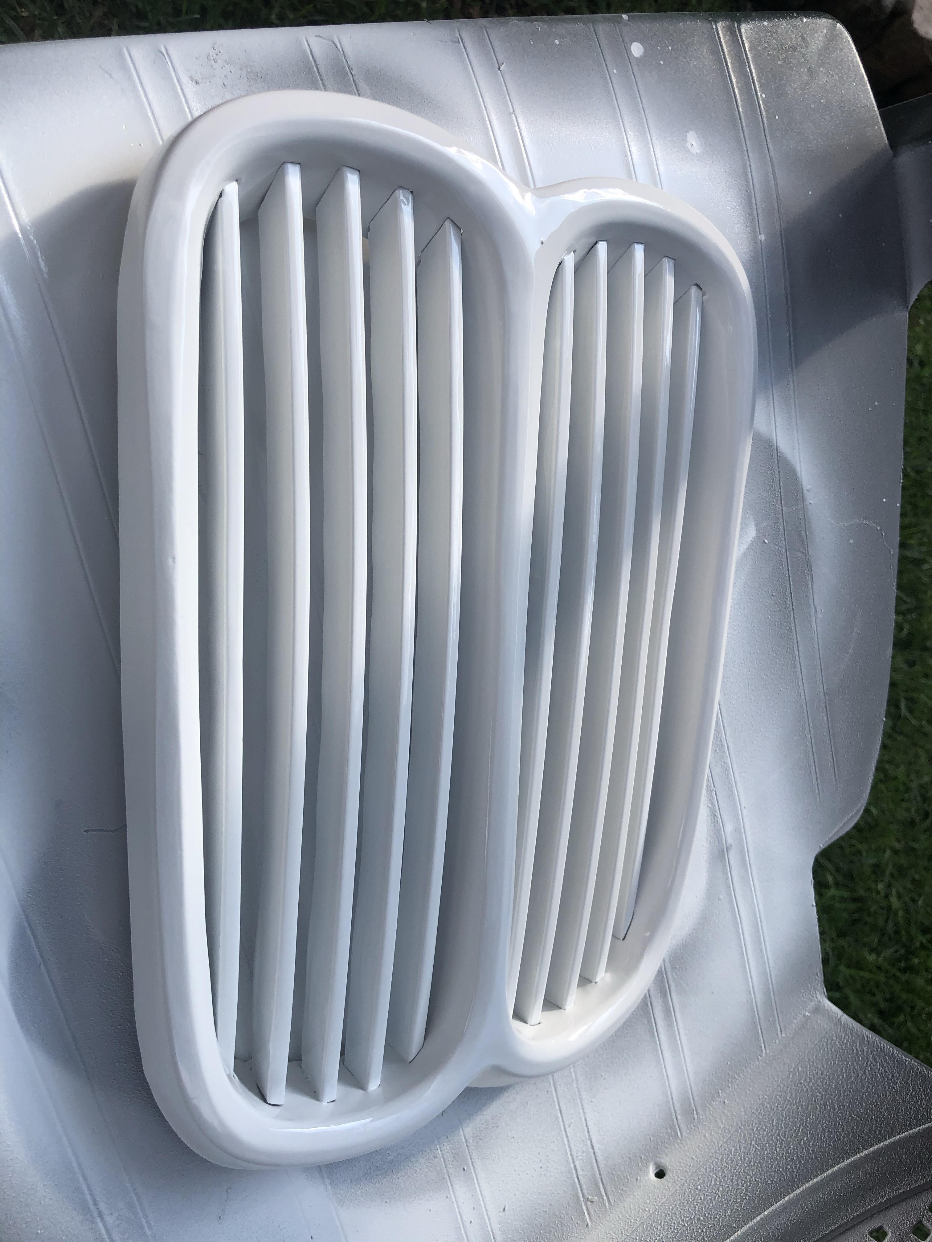

Arreglo del riñón , así estaba
Desarme total para latonearlo
Como estaba en tan mal estado, no se pudo “electrobrillar”, por que se notaban los trazos del martillo y la lima, entonces lo pinté con un producto de glasurit que se llama terciopelo de plata
Y así luce ya terminado

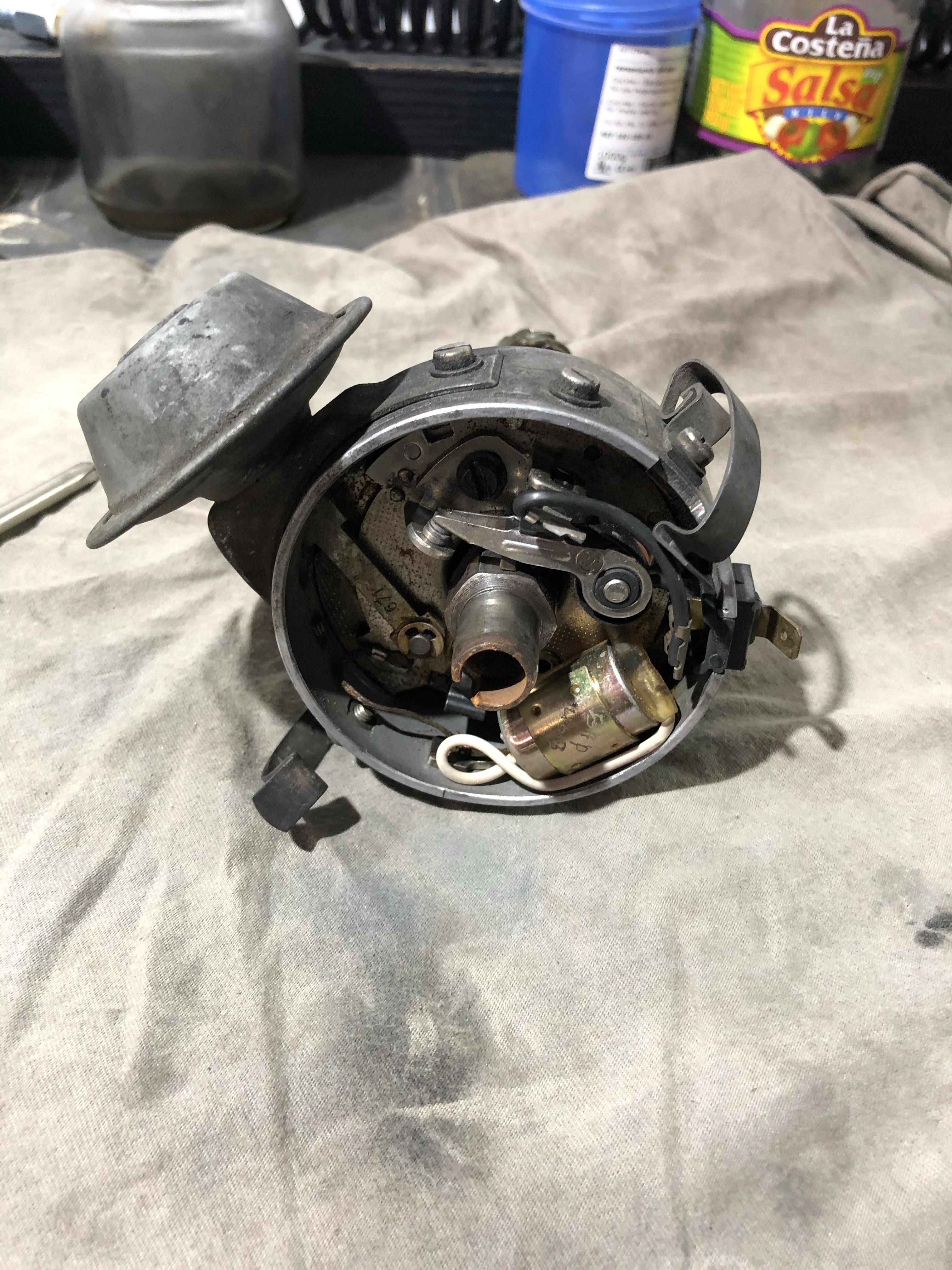

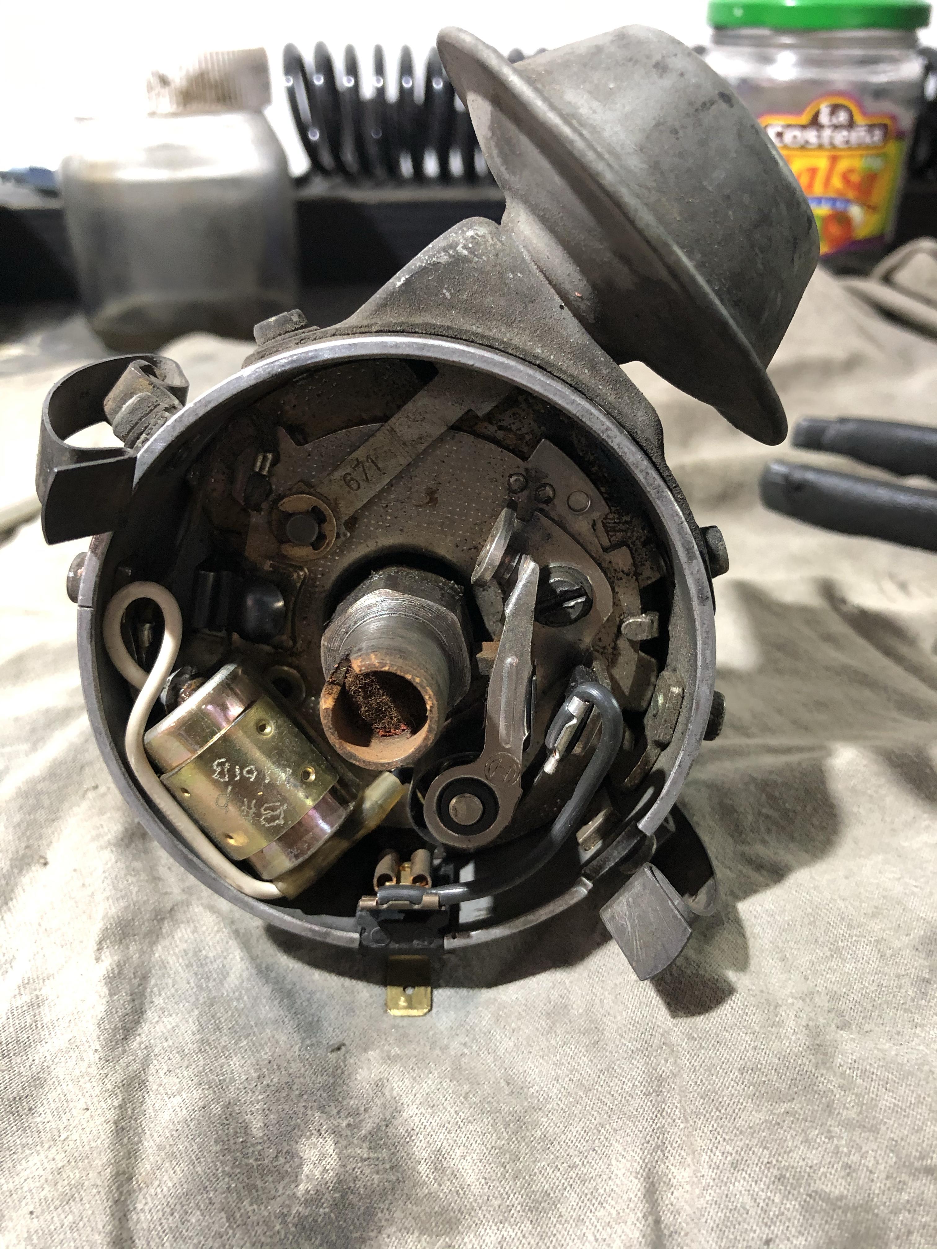

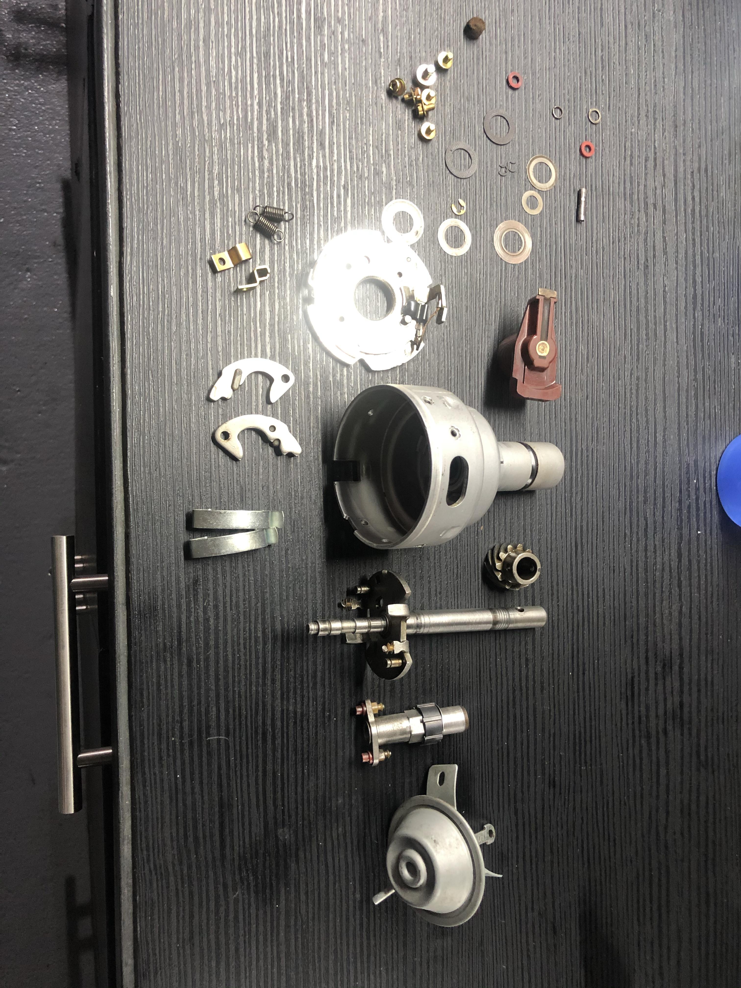

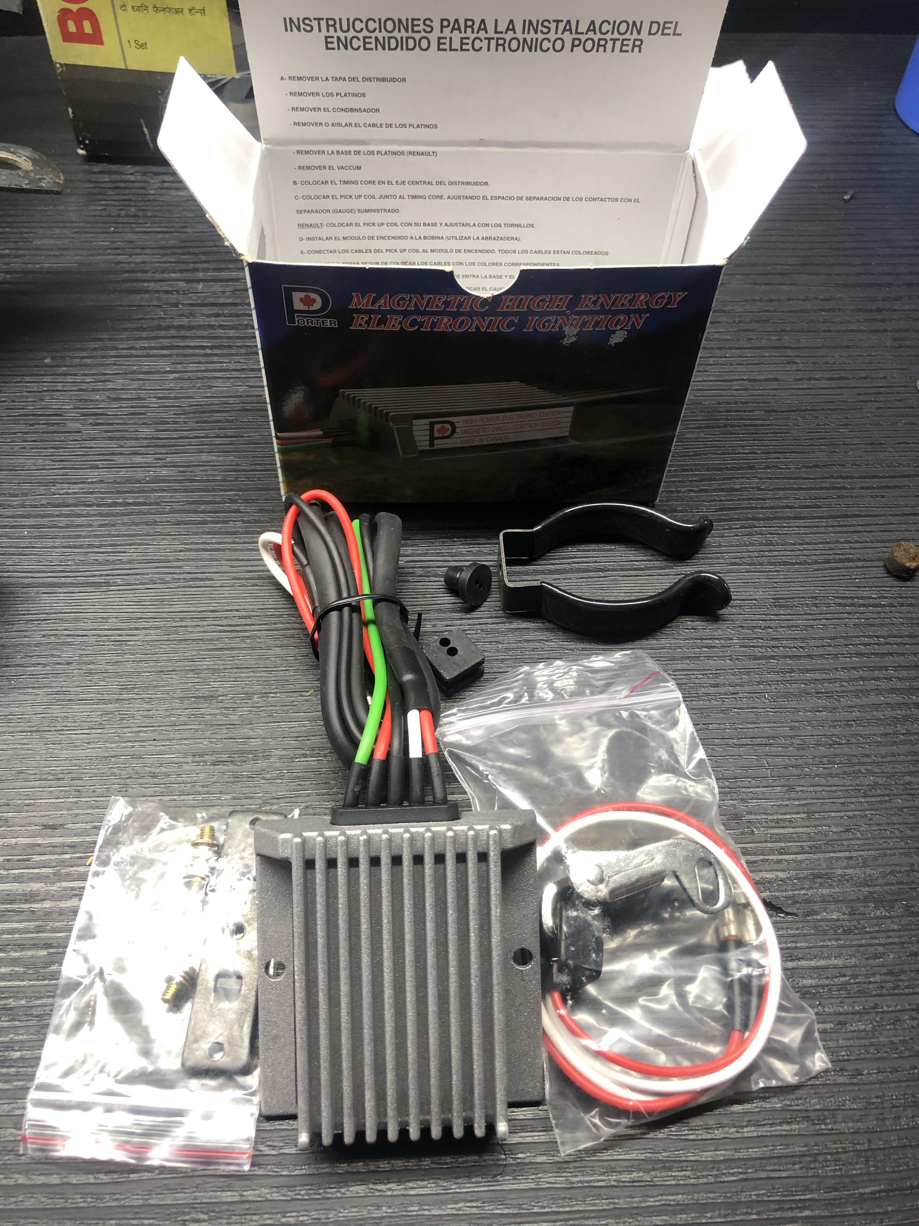

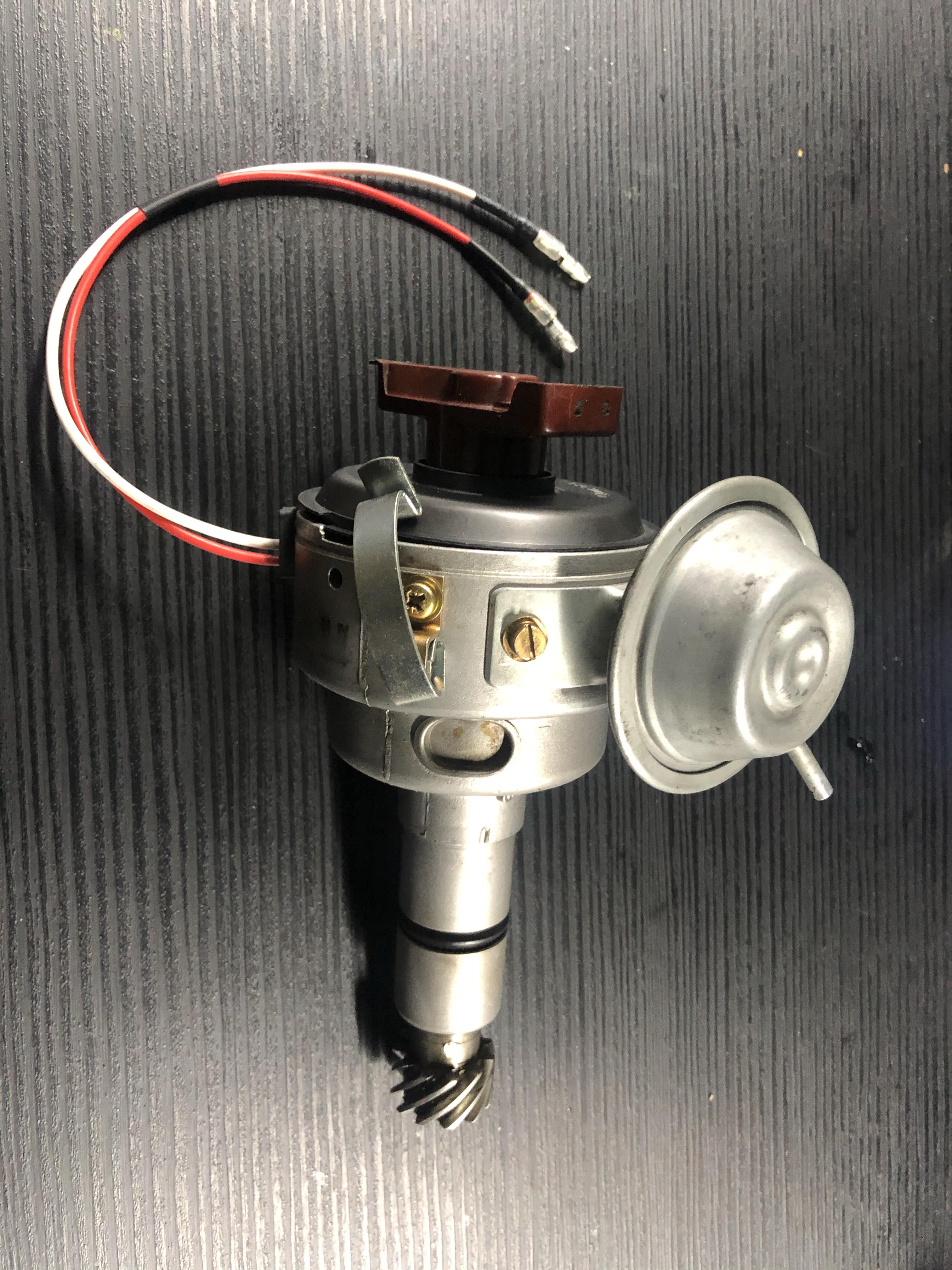

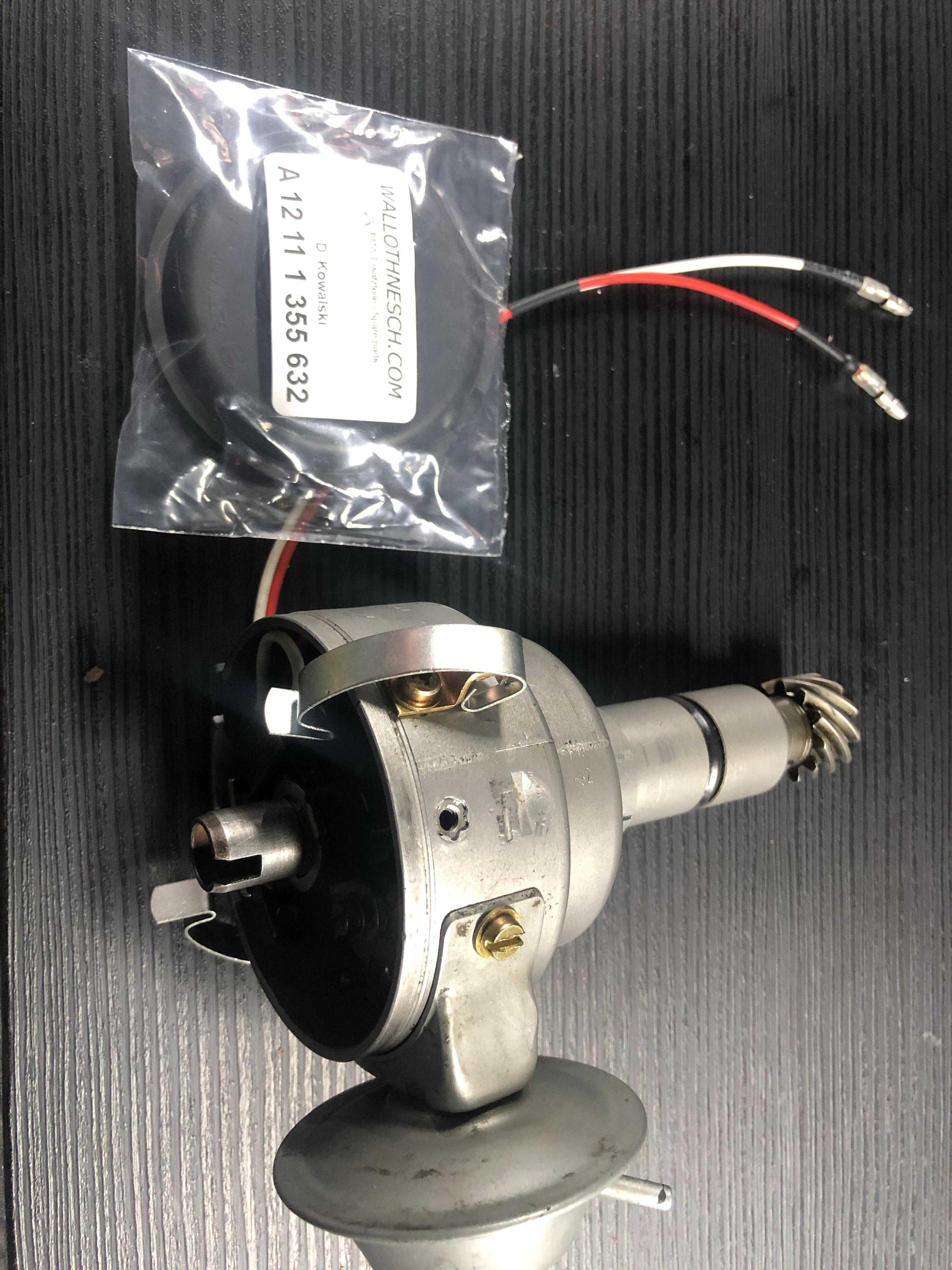

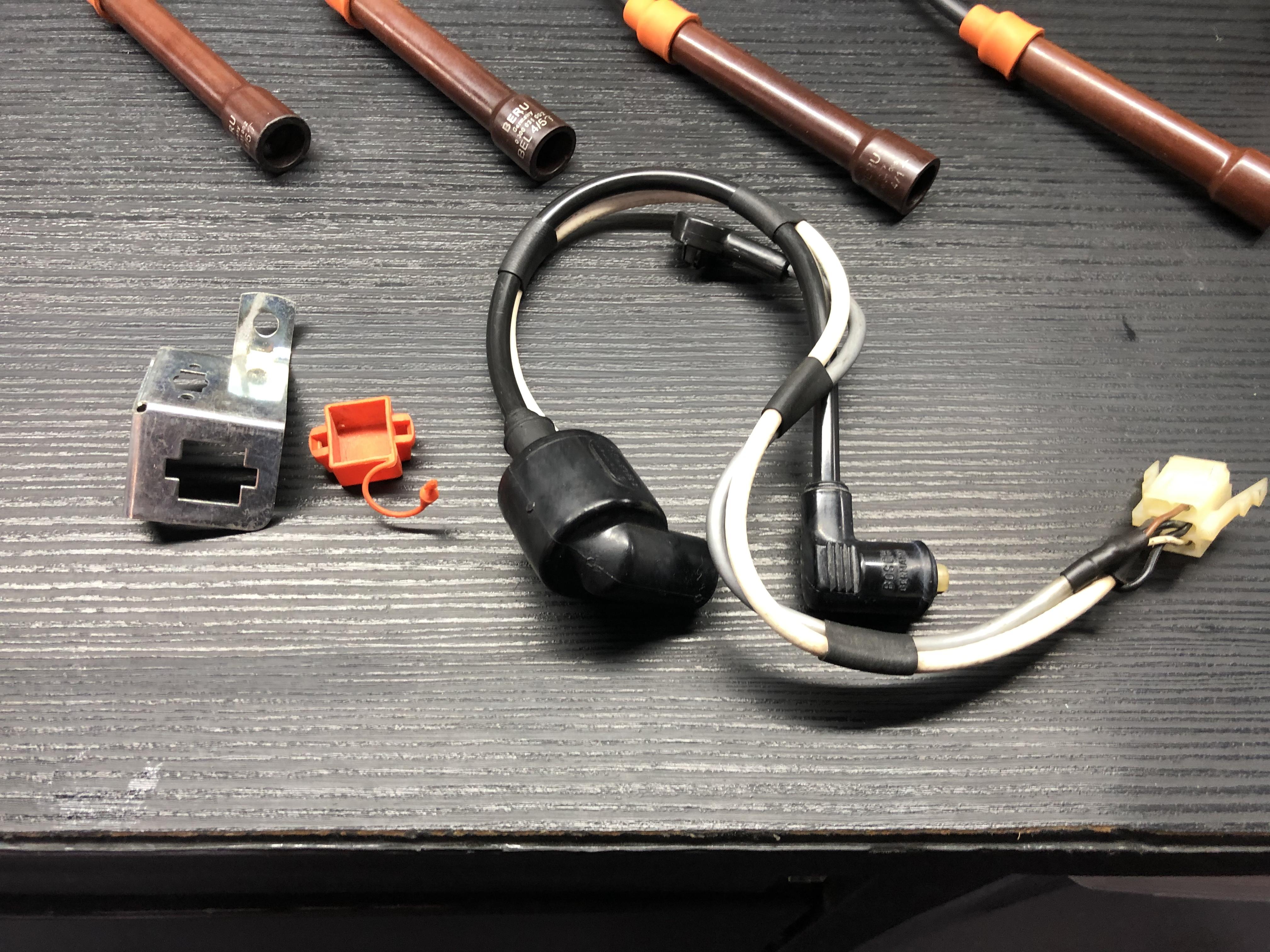

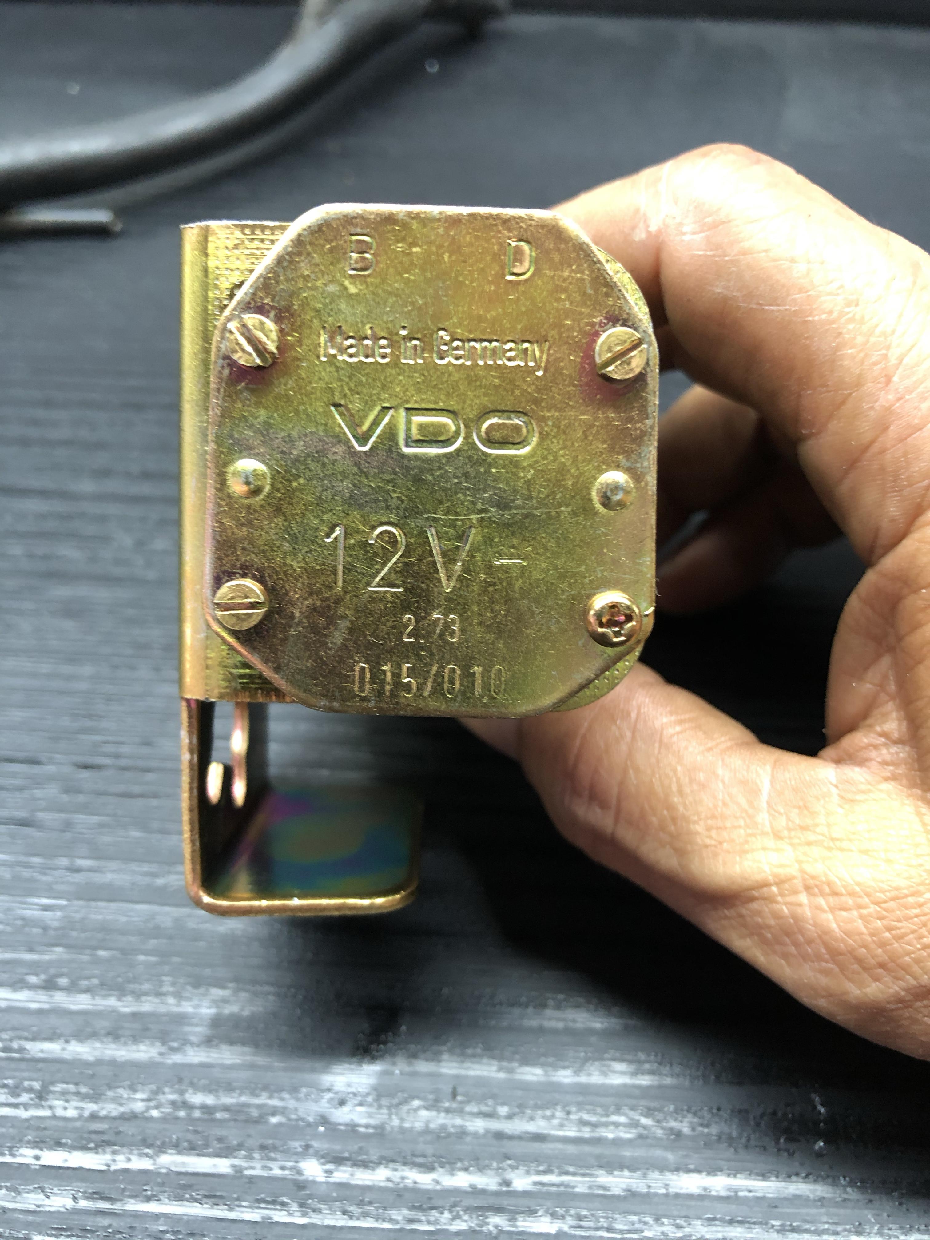

Arreglo del distribuidor, cambio de bujes y convirtiéndolo a encendido electrónico

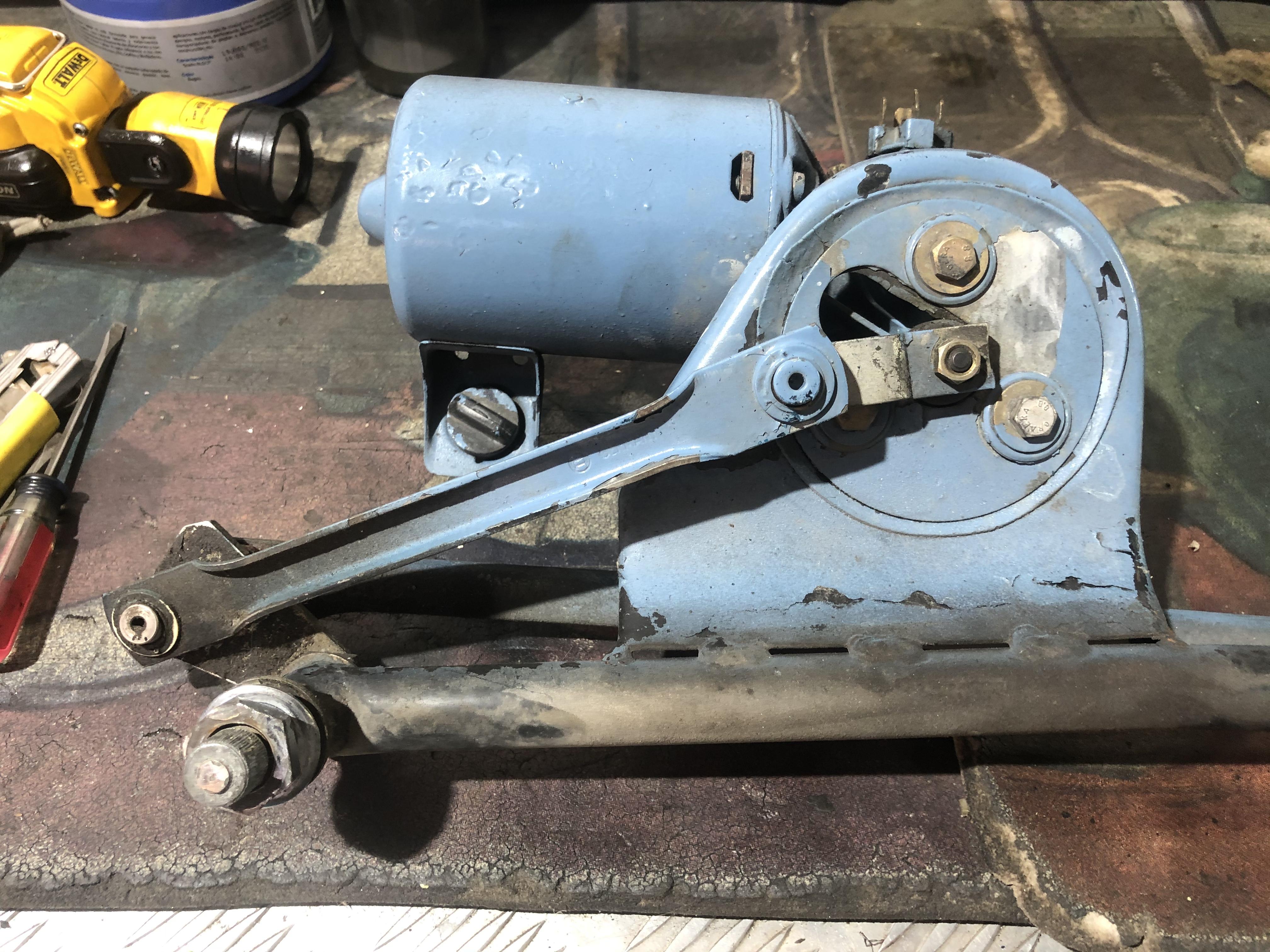

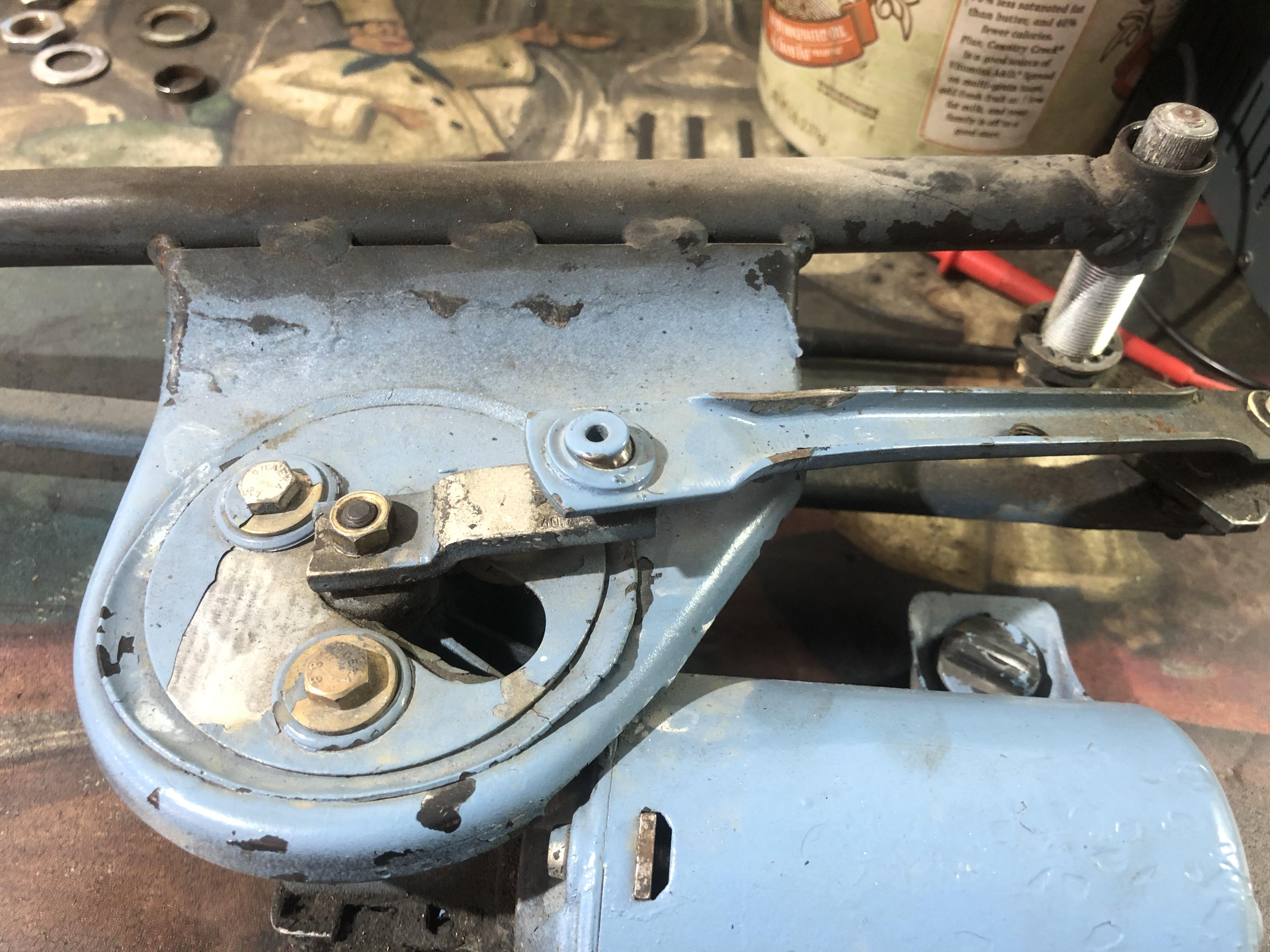

Arreglo del sistema de limpiabrisas
Así quedó

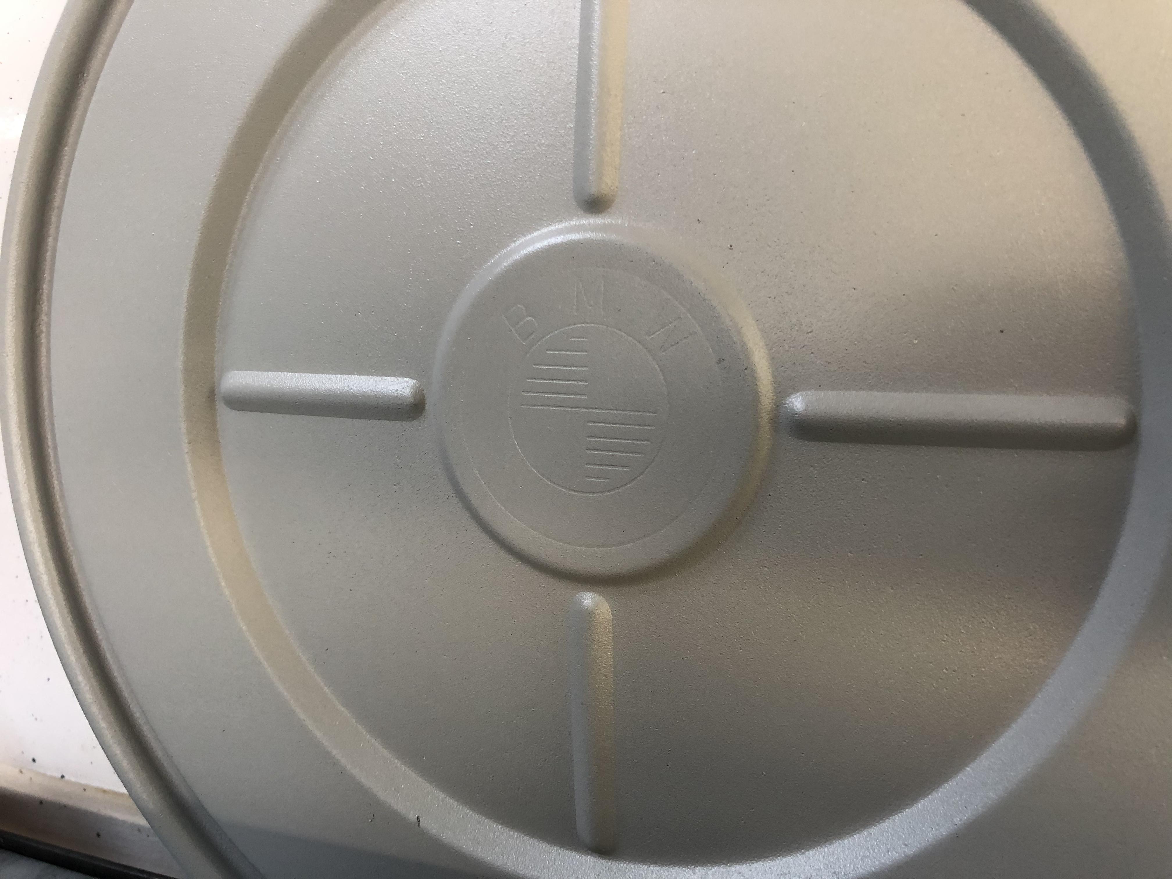

Arreglo de la tapa de aceite, así era como lucia
La desarme para poderla latonear
Asi quedó terminada

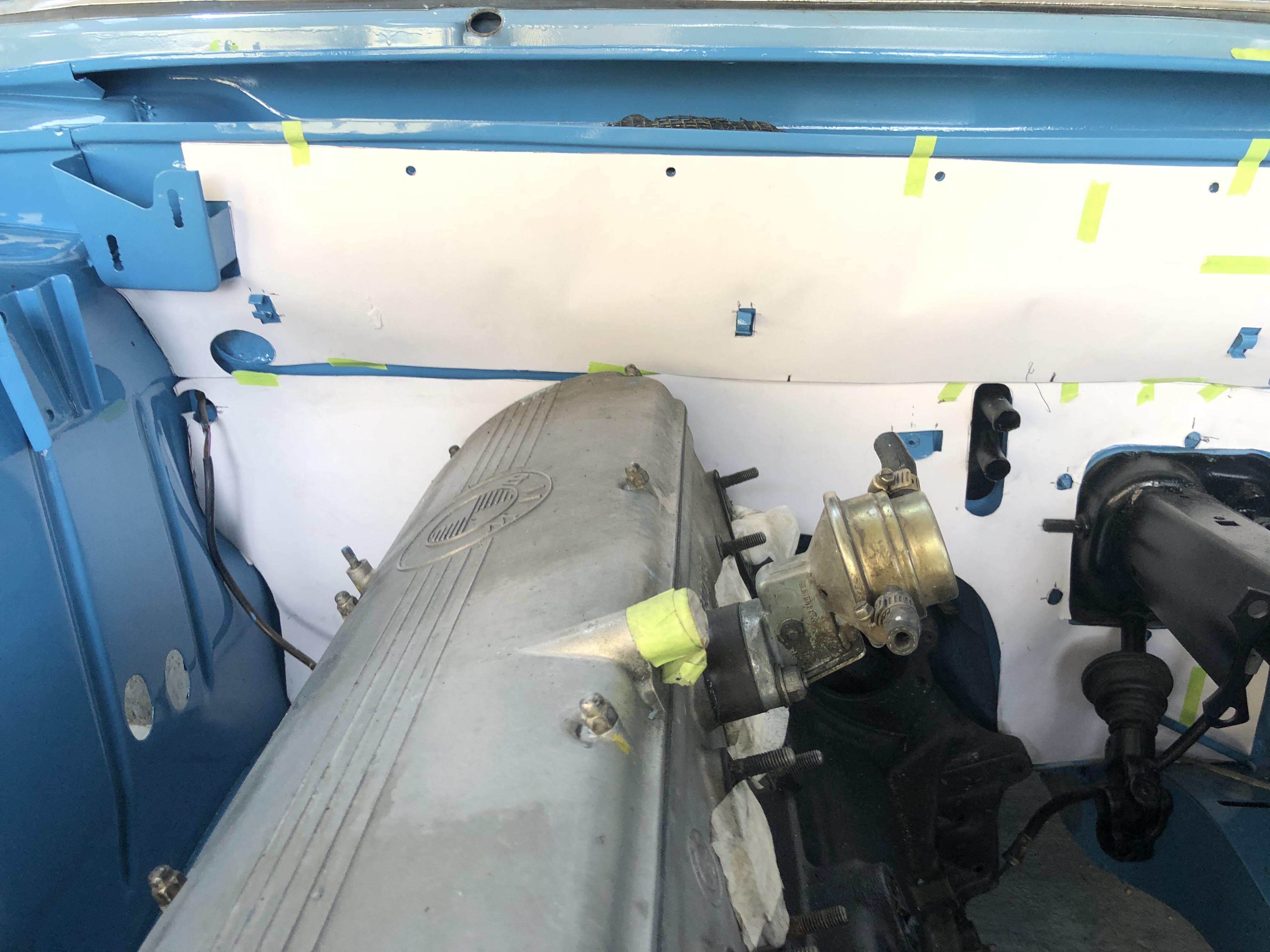

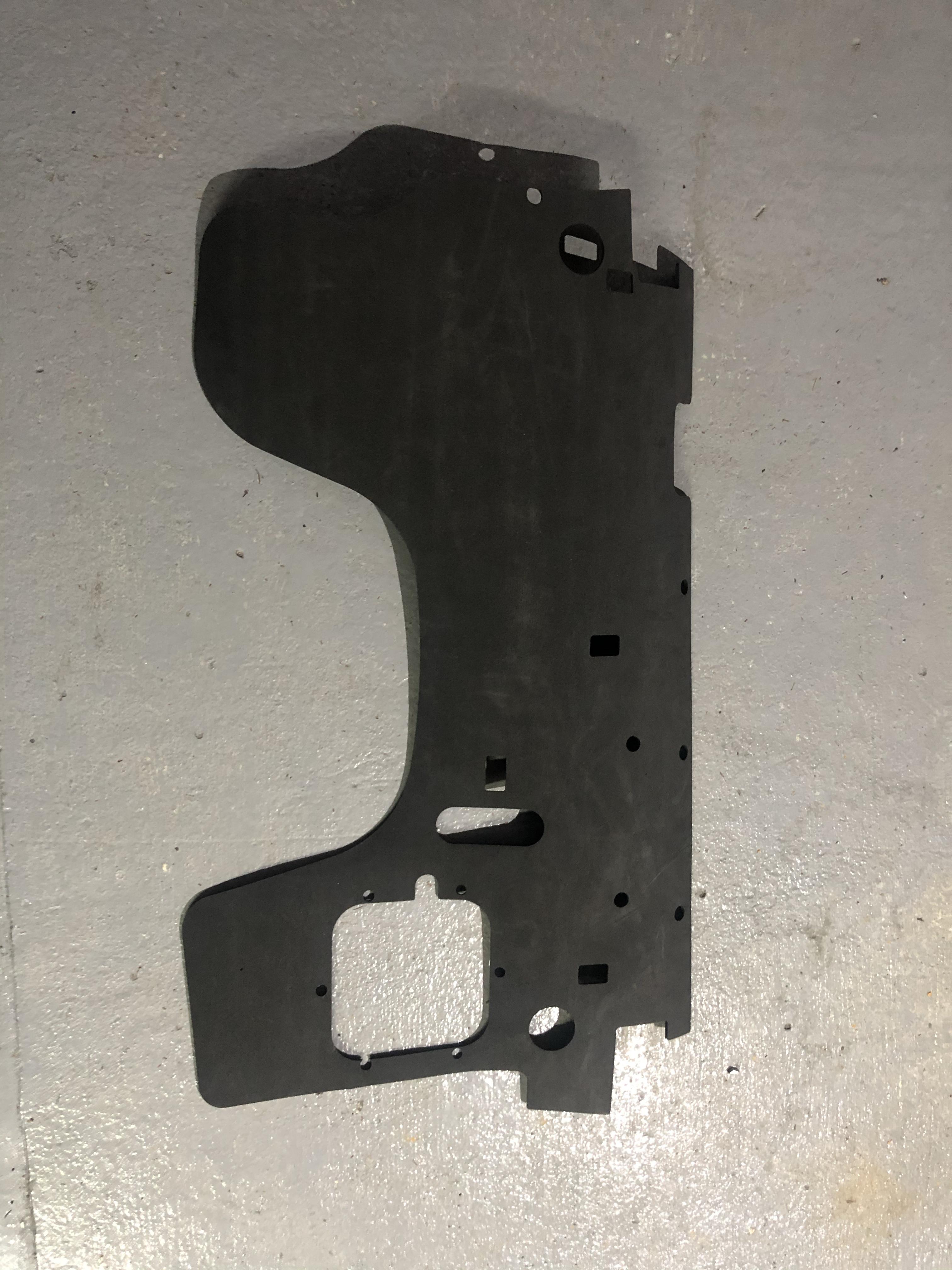

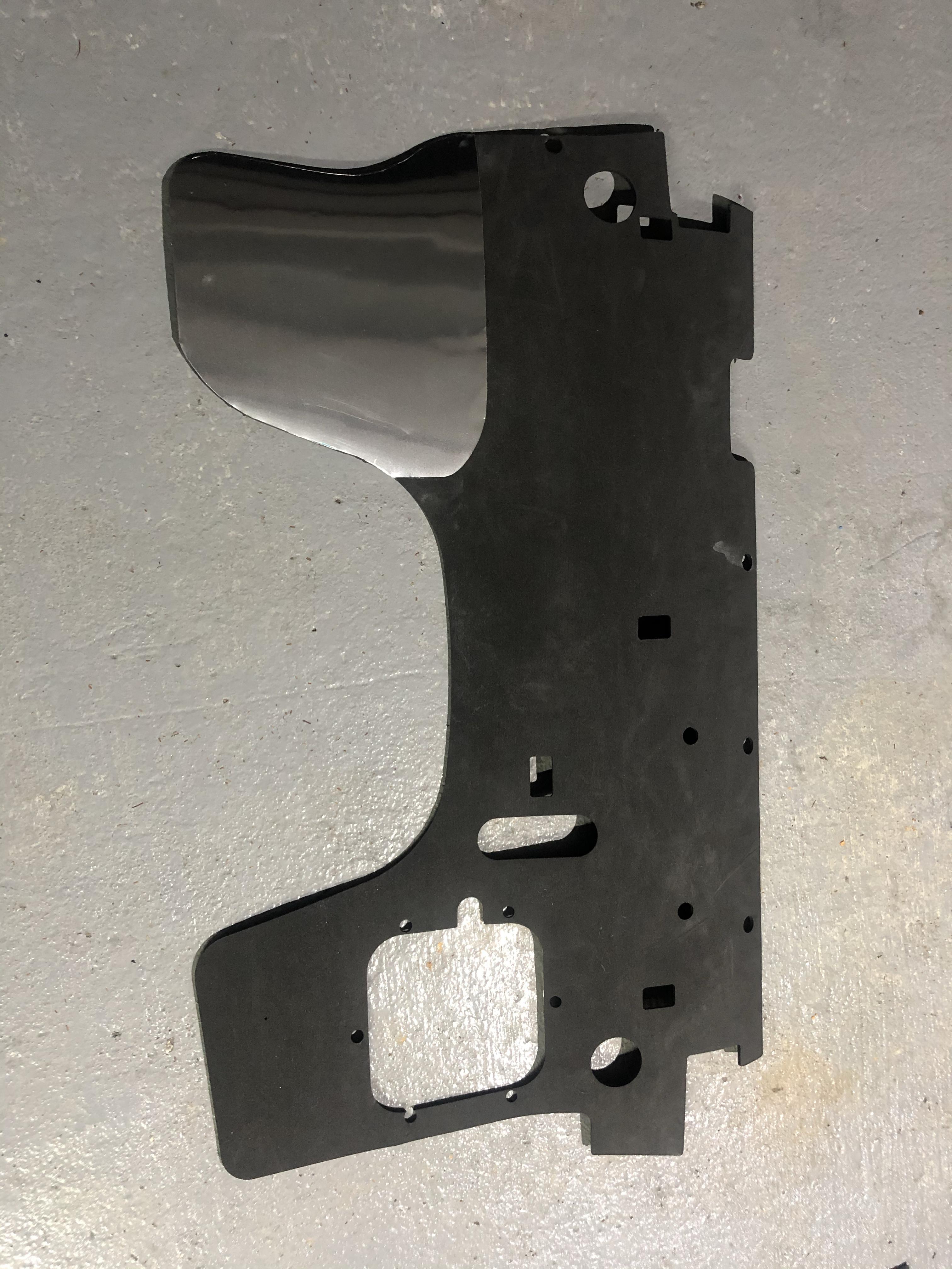

Fabricación del fire wall
Así se elaboró la plantilla para posterior mente cortar la espuma con láser
Compré aluminio del mismo grosor del original
Así luce ya instalado

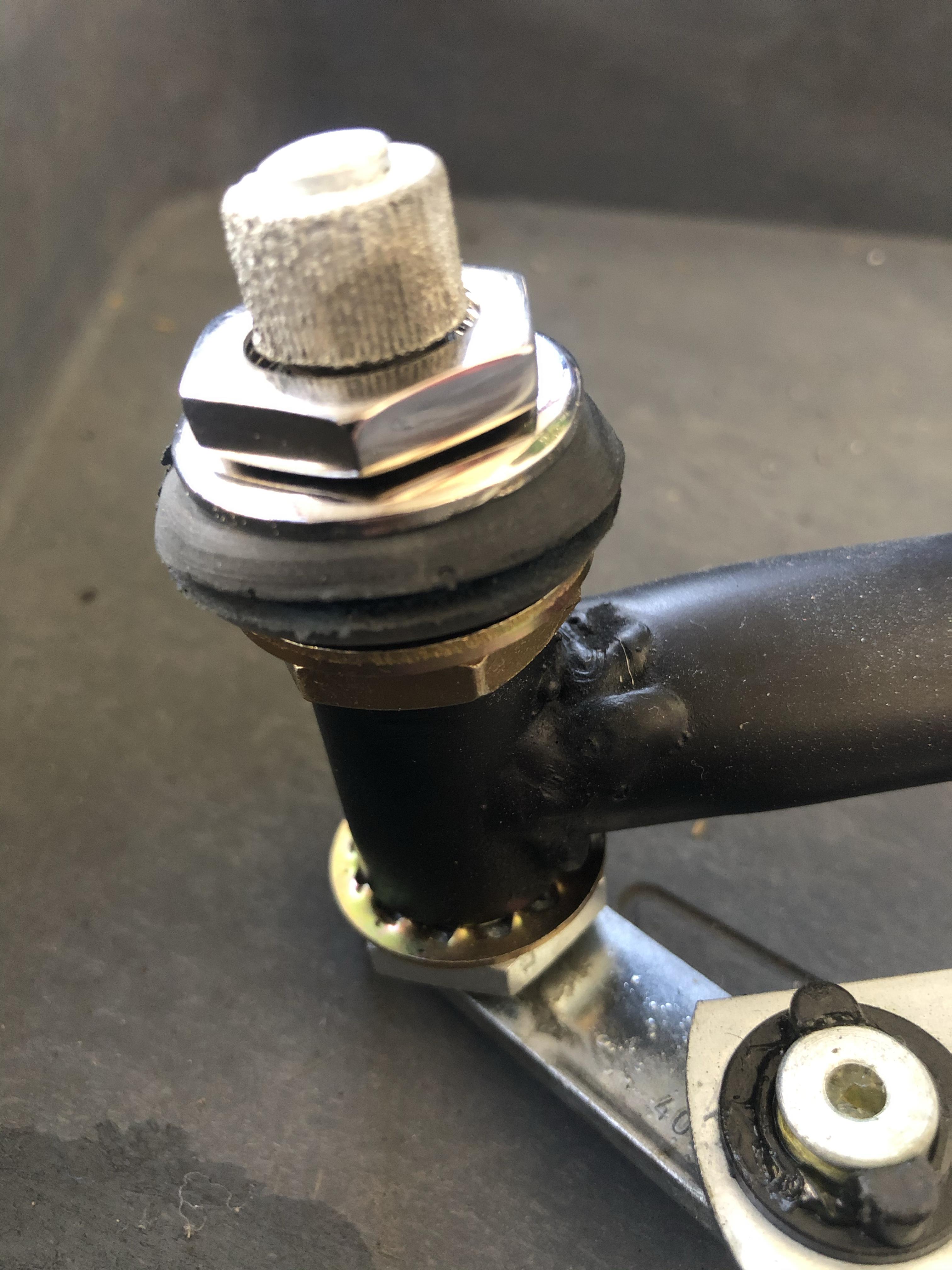

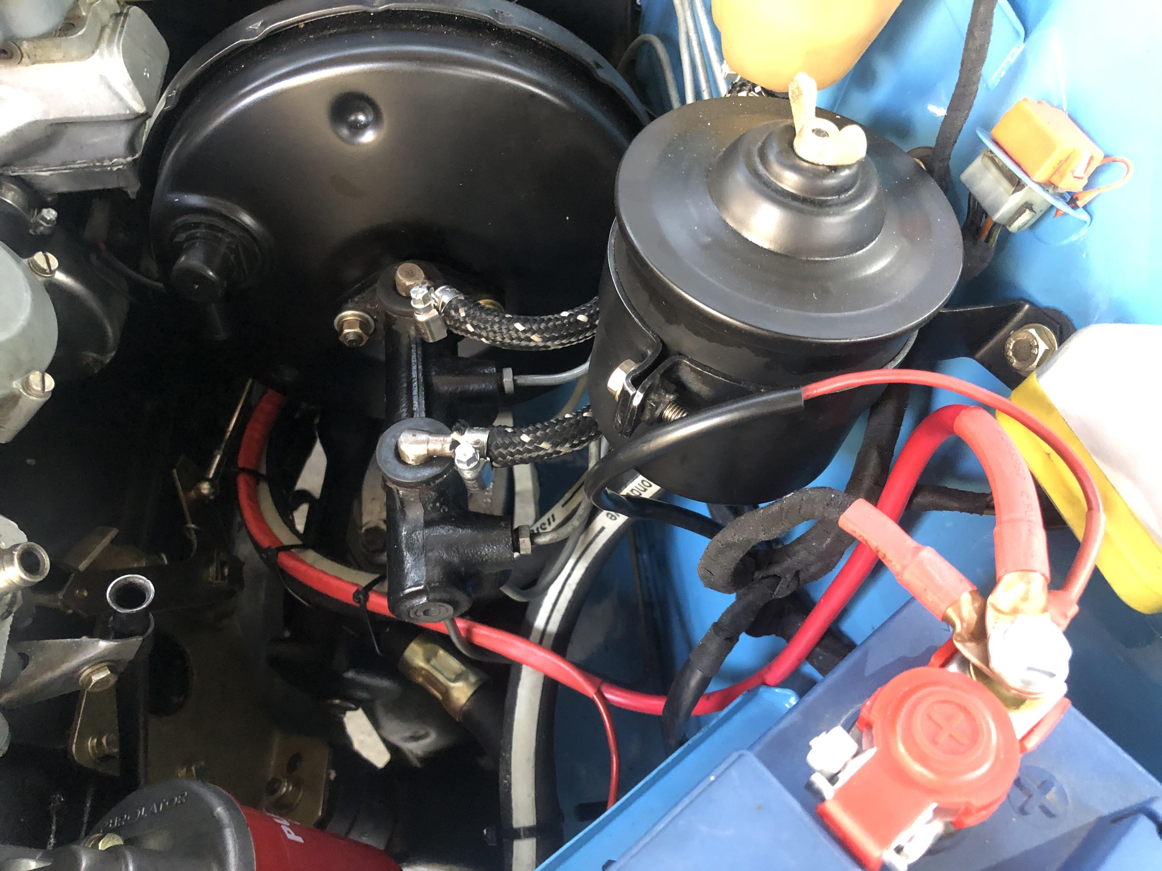

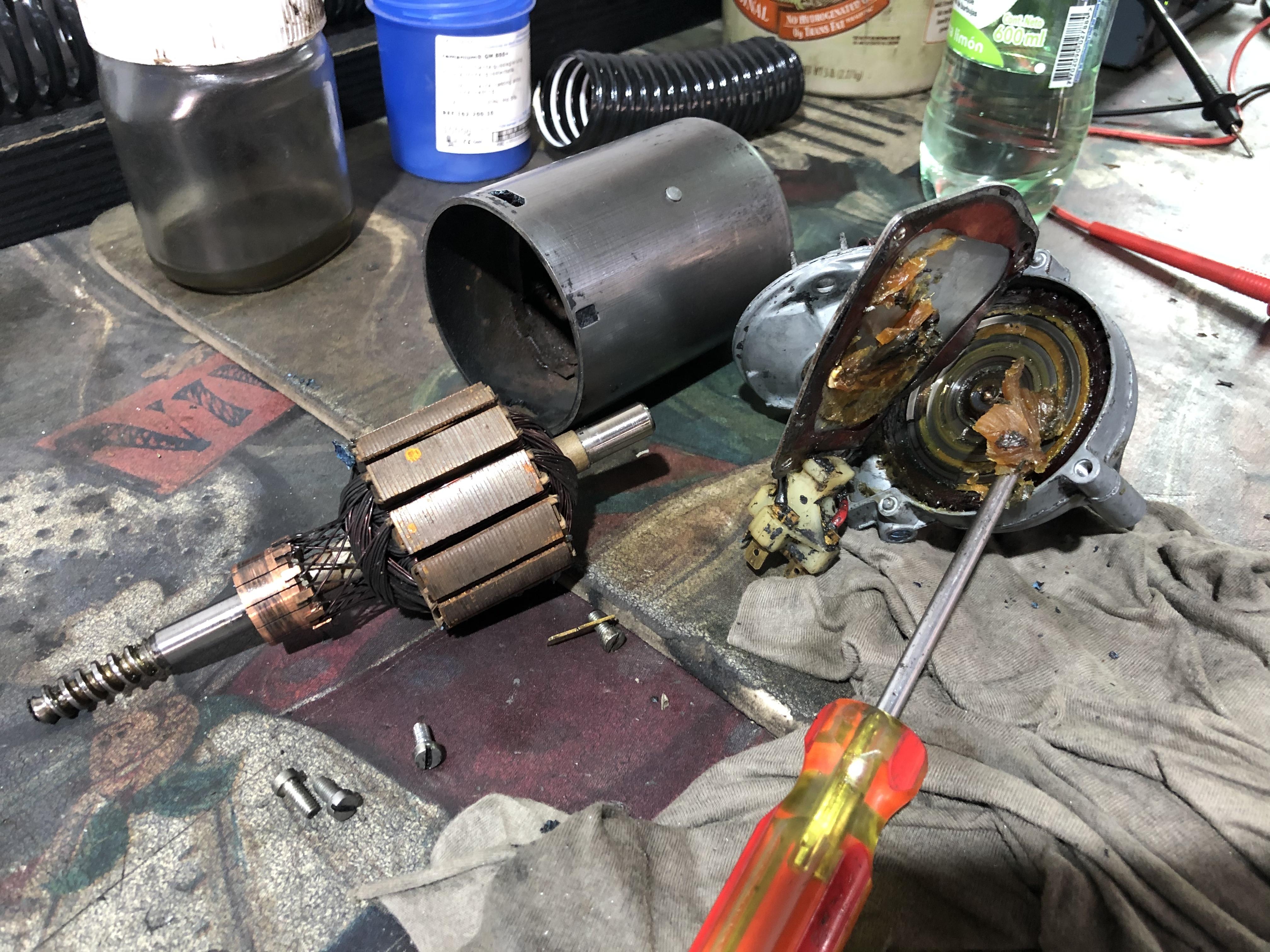

Arreglo del motor del agua del limpiabrisas
Estaba un conducto roto y lo reparé

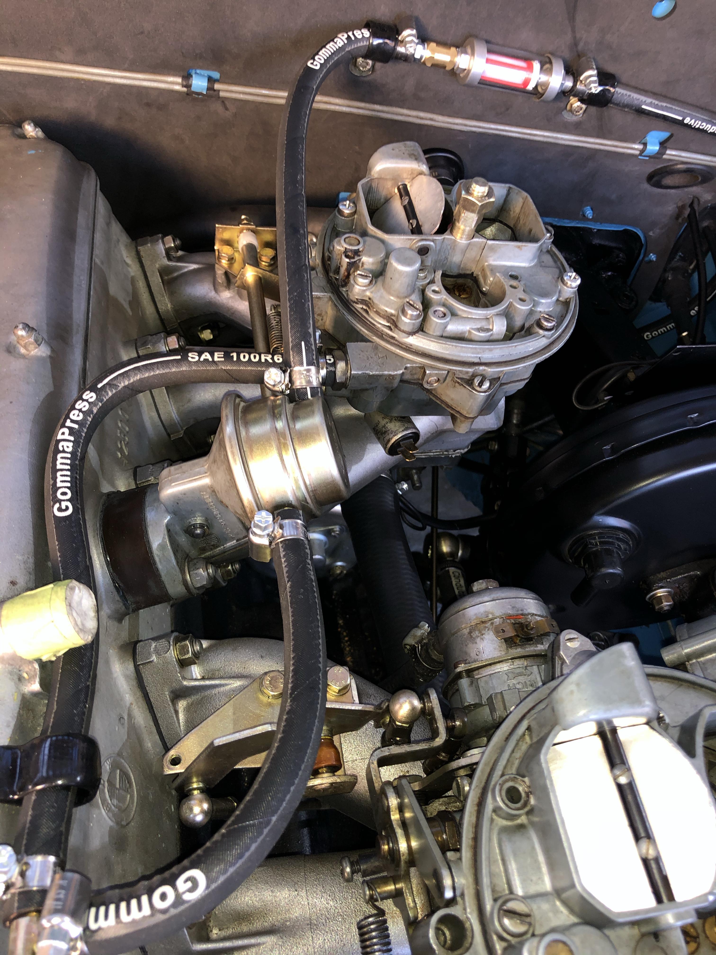

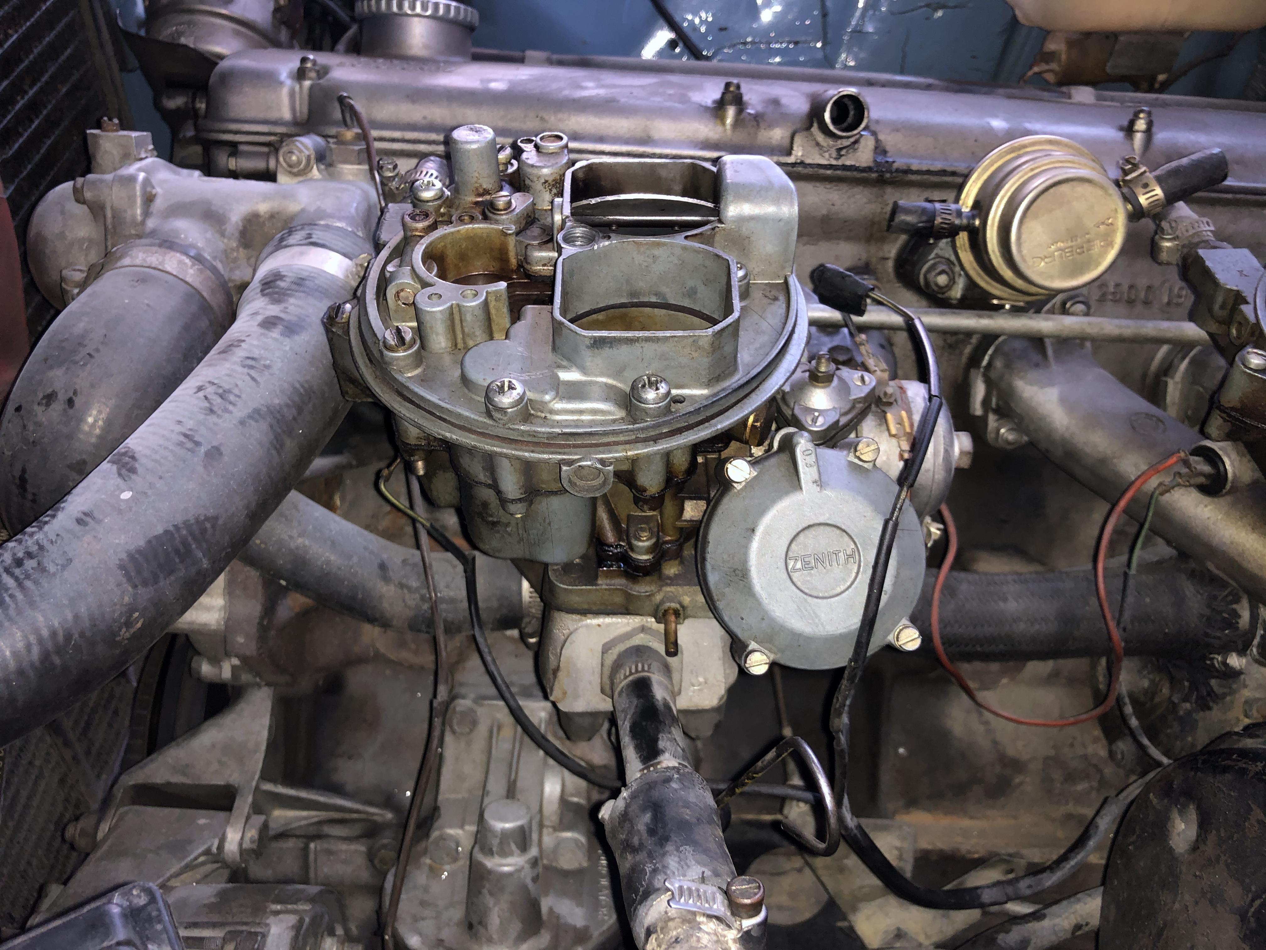

Empezando a armar todo

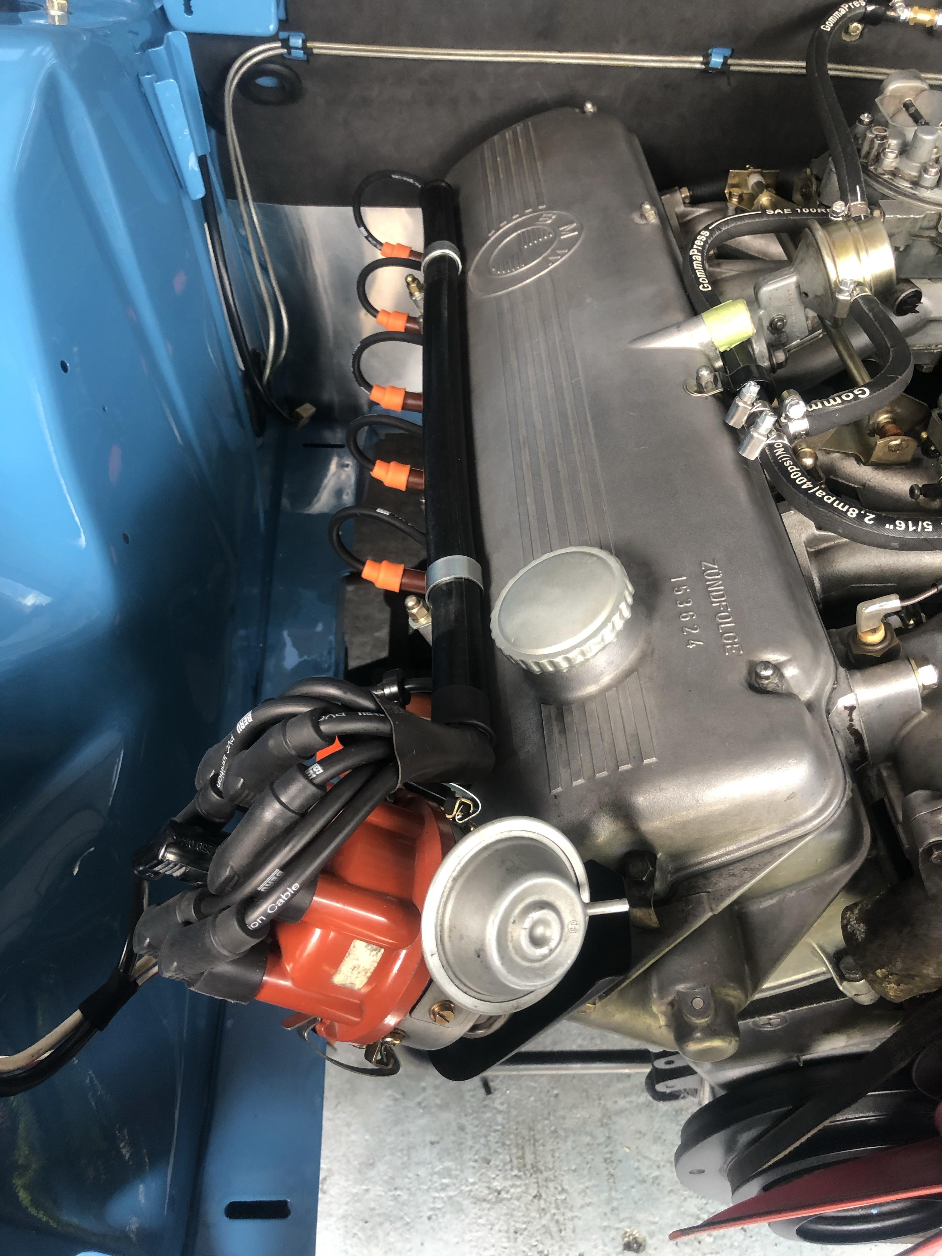

Fabricación de la instalación de alta
En eBay compré unos kit de diagnóstico de la bobina .
Mantenimiento de los ejes

un trabajado espectacular, increíble la paciencia, al santo Job lo deja como aprendiz,,,
El unico pero que espero no te siente mal, los riñones,,,, me temo que al final acabarás encontrando algunos y los acabarás cambiando, ese trabajazo , ese color de carrocería tan único y espectacular,,, creo que lo merecen jejjeje y estoy seguro que ya le estás dando vueltas
Si, a pesar que el riñón quedó muy bueno, no es el brillo original “Electrobrillo “, cuando aparezca uno que no tenga que pagar 400 euros lo voy a comprar jajajaja, que bueno que leas mis post y los comentes, es bueno saber que si se leen.

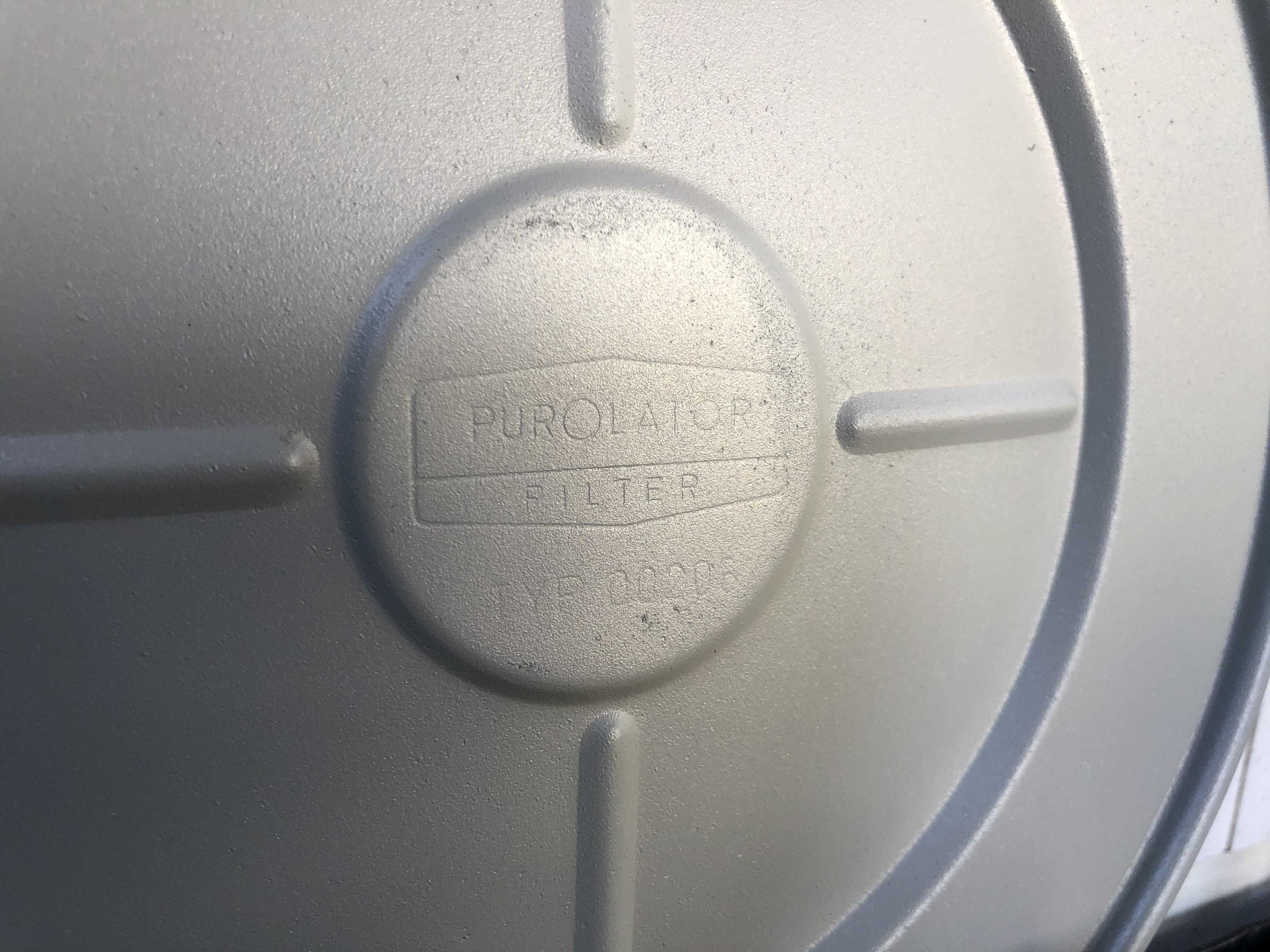

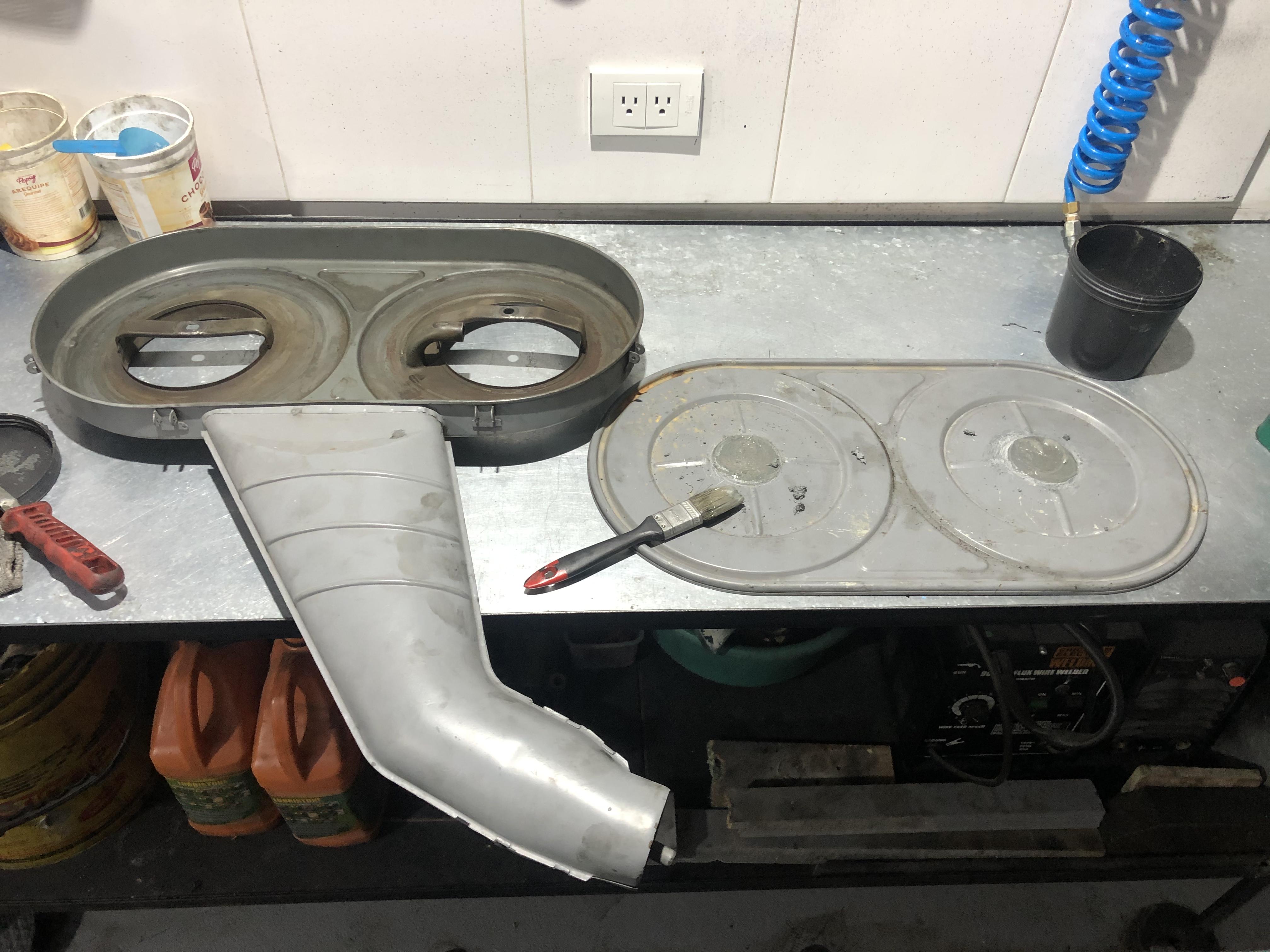

Remoción de la pintura de la carcasa del filtro de aire, solo la parte donde está el logo de BMW Y PUROLATOR, para después cubrirlas y luego arenar todo a presión para pintarlo en Electrostatica
Fabricación del empaque nuevo
Arenado y pintura de la carcaza del filtro de aceite, y fabricación de los calcos.
