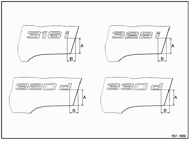

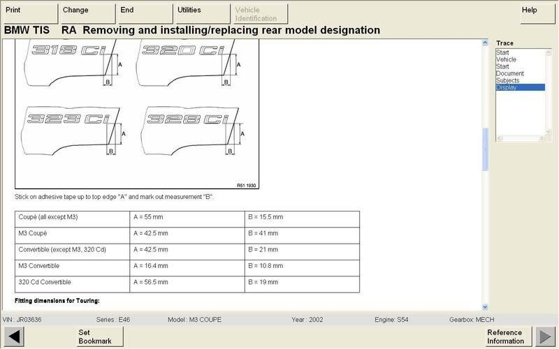

Fernando Board Admin Miembro del equipo 21 Nov 2007 19,068 429 83 Bogota 16 Abr 2026 #1 Stick on adhesive tape up to top edge "A" and mark out measurement "B". Saloon 316 i ... 330 i: A= 50 mm B= 25 mm Saloon 318 d ...330 d: A= 50 mm B= 25 mm Directamente del ETK: Última edición: 16 Abr 2026
