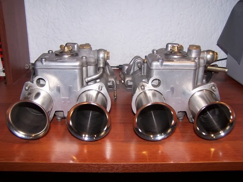

Willy, si aun tienes montados estos en la foto..
si son 45's
Que yo sepa sigue con esos puestos.....a no ser que se cambiaran a ultima hora.....me enterare
Willy dijo:
Te me adelantaste a corregir mi respuesta... mirandolos bien, efectivamente si son DCOE 45 !!!!, los reconozco, a pesar de que el cuerpo es identico al 40

Me enterare de igual manera,no sea que al "snicher" le diera por cambiarlos a ultima hora..........pero insisto en que yo creo que sigue con esos,yo como no los distingo ni con una pegatina.....

¿Como diferencias unos 40's de unos 45's viéndolos así Fer?
No eran DCOE, eran DCOM (si no me equivoco de 205 Rallye) yo digo que son 40's pq aparte de verlo yo se lo pregunté (sabía que Willy me había dicho 45's) y él me dijo que eran 40's.
Misterios sin resolver. . .
Aunque el cuerpo es idéntico, los 40's tienen una pieza que interna que reduce el diametro de 45 a 40, y las trompetas entran dentro de esa pieza, asi que la diferencia es bien notoria... mira
weber 40 DCOE
weber 45 DCOE
Fijate en los de Willy
Para mi buen ojo, esas cornetas tienen un labio que las acerca y parecen unos 45... pero por diametro interno ya me generó dudas, porque se ve igual de chico a los 40's.... :-\
Los DCOM tienen la boca del mismo diámetro que los 45's donde hacen la reducción es en la mariposa. Yo tengo un juego de 45DCOE y otro de 40DCOM y la entrada es la misma.
