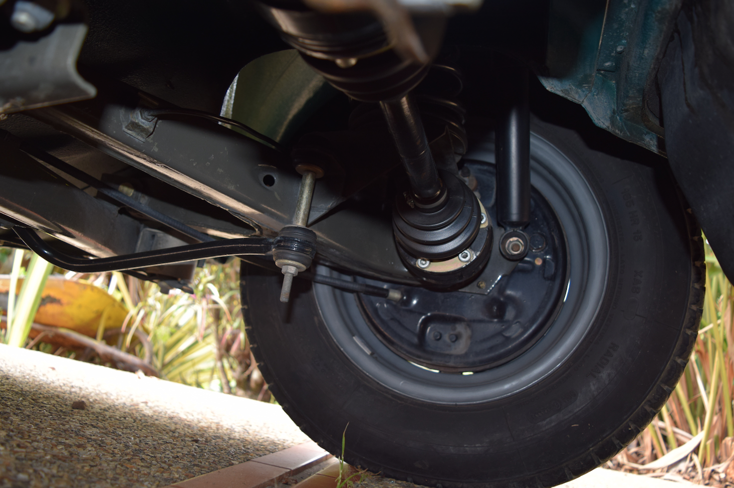

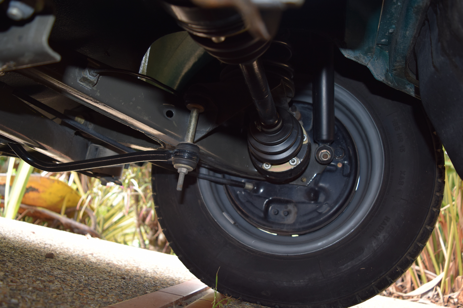

SUSPENCION TRASCERA
EL MISMO TRABAJO, ESTE PUENTE TAMBIEN VENIA VERDE IGUAL QUE LAS TRASCERA,
HUBO QUE RECONSTRUIR UNA TIJERA QUE TENIA UN PODRIDO INTERNO

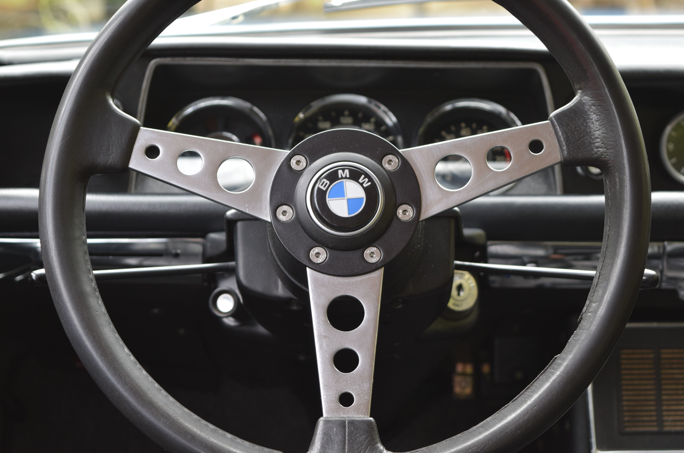

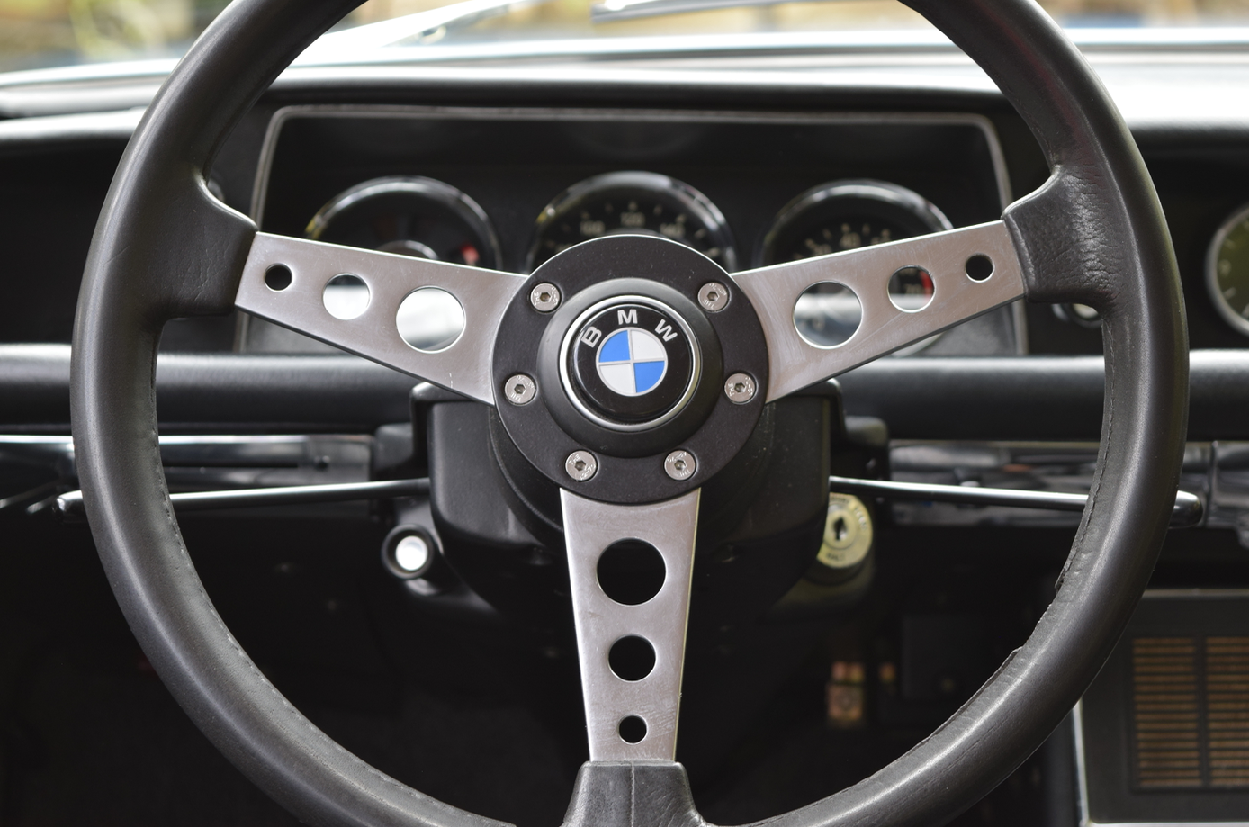

EL TABLERO SE RE-TAPIZO Y EL TIMON SE COMPRO EN EBAY-ALEMANIA
SE RECROMARON LAS PIEZAS Y LA DE LA ESQUINA IZQ. SE CAMBIO, EL RELOJ TAMBIEN SE TRAJO
