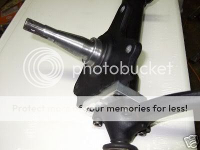

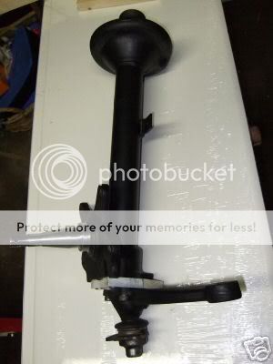

    Tambien puedes comprar unos espaciadores que venden en eBay en duraluminio, que van entre la torre y el brazo de direccion, con el cual aumentas la via delantera y ganas grados negativos de camber. El espaciador es este:
    [​IMG]
    [​IMG]

    Las manguetas aqui en España es eso mismo Fernando.
    A mi las chapas que van enrtre las manguetas y los brazos de suspensión no me gustan un pelo, pq el coche abriría mucho de ancho de vías y con unas llantas de 6" imagino que las ruedas quedarían fuera de la carrocería. De todas formas antes que meter estas placas preferiría fabricarme unos brazos de suspensión más largos y el efecto sería el mismo.

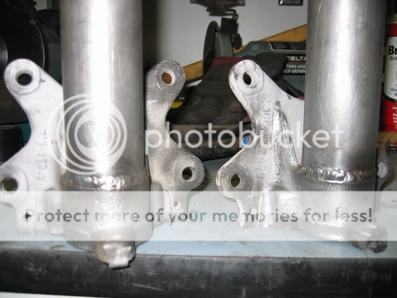

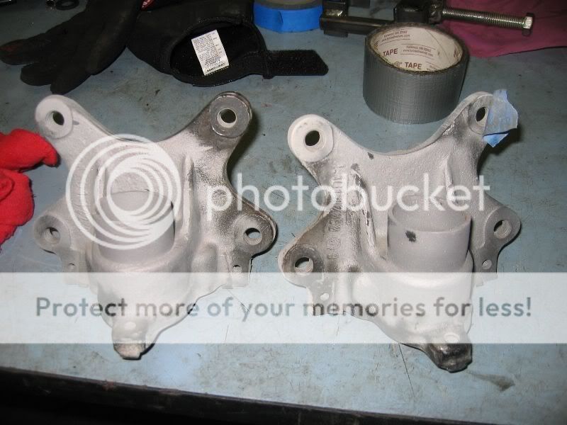

    Usualmente se recorta muy cerca de la base de la torre, y se solda un nuevo tubo, que generalmente ya viene con la medida para usar coilovers, con la medida del camber modificada respecto a la original.... es un procedimiento sencillo:
    [​IMG]
    [​IMG]

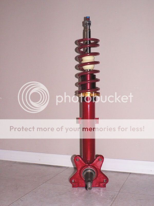

    Los kits que venden, ya tienen esta configuración, y oscilan los 1300 usd el par delantero:
    [​IMG]
