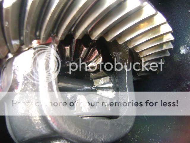

Aqui queriendoles hacer una pregunta de que cantidad se le pone a un diferencial en un 2002 ya que he leido en manuales y en internet que lleva 0.9 L y segun mi mecanico lleva 2 Litros como minimo.
en su experiencia cuanto lubricante le ponen uds a sus 2002 ? afecta poner mas lubricante de lo especificado ?
asi quedo el dia sabado mi diferencial
0.8 litros dice el manual, asique 1 litro es perfecto!!. Realmente le pueden caber hasta 2 listros, pero la diferencial no se llena de aceite, aemas porque al estar tan lleno, apenas ruedes va a aroojar todo el aceite por el desfogue que tiene en la tapa, ya me paso ;D
pues si el manual dice 0.8... como max un litro!!! que por algo lo dice el manual.. ;)
