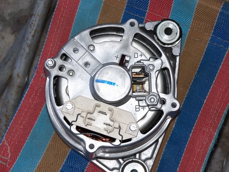

Emma, ahora que recuerdo, estoy buscando una "pacha" para conectar el radiador de mi 2002, la original esta muy desgastada y no retiene bien las terminales, entonces a veces se suelta una de las termninales porque se sale.. sabe donde conseguirla?..
Emmanuel Guerrero dijo:
bueno pues aqui no tengo foto de la propia pacha, pero son tres terminales planas, dispuestas en paralelo formando un triangulo. Esta pacha va conectada en la parte blanca del alternador, que muestra la siguiente foto
MMM Rober tenia el mismo problema pero cambie terminales manteniendo la misma pacha y no volvio a molestar.... ;)
esa es la solucion si la pasta esta buena
pues asi buena buena... no esta.. pero como la sustiene un alambre (a la pacha) y de resto las terminales entran como si no la tuviera.... osea... agarran bien y no es necesario que la pasta las tenga en su sitio.. ;)
