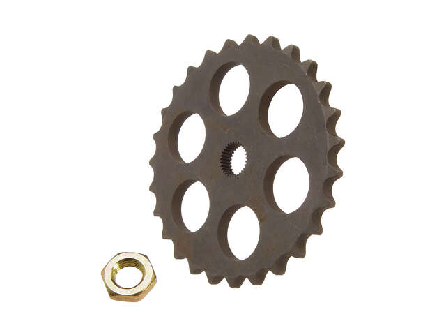

Se que el nombre del tema es ilógico (¿quien quiere cambiar una bomba de aceite si esta nueva?)... pero resulta que para la modificacion del motor del alpinito, necesito la bomba de estilo nuevo para M10, y tengo una nueva pero del estilo antiguo.
La unica diferencia radica en el eje que sujeta el plato de la cadena, pues en la version moderna va sujeto con una sola tuerca, y el plato lleva estrias en el centro para mantenerse fijo al eje de la bomba, mientras que la version anterior el plato va sujeto de tres tornillos.
El cambio de bomba es unicamente porque necesito cambiar el plato de la bomba original por uno de M30 que tiene diferente diametro, y la bomba para M30 tiene el mismo agujero de la version moderna, entonces con al bomba vieja no puedo hacer nada
Alguien tiene una bomba nueva que la pueda intercambiar conmigo?
Este es el plato de la cadena o "sprocket" de la version moderna, la antigua va sujeto de tres tornillos M6
