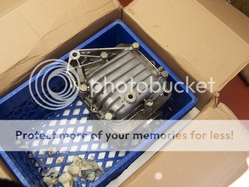

Osmar, acá hay dos LSD
http://cgi.ebay.com/ebaymotors/BMW-320i-E21-3-91LSD-LIMITED-SLIP-DIFFERTIAL-LSD-2002_W0QQcmdZViewItemQQ_trkparmsZ72Q3a1205Q7c66Q3a2Q7c65Q3a12Q7c39Q3a1Q7c240Q3a1318Q7c301Q3a1Q7c293Q3a1Q7c294Q3a50QQ_trksidZp3286Q2ec0Q2em14QQhashZitem350191776901QQitemZ350191776901QQptZMotorsQ5fCarQ5fTruckQ5fPartsQ5fAccessories
http://cgi.ebay.com/ebaymotors/BMW-E21-320i-2002-limited-slip-differential-3-91-lsd_W0QQcmdZViewItemQQ_trkparmsZ72Q3a1205Q7c66Q3a2Q7c65Q3a12Q7c39Q3a1Q7c240Q3a1318Q7c301Q3a1Q7c293Q3a1Q7c294Q3a50QQ_trksidZp3286Q2ec0Q2em14QQhashZitem220399240781QQitemZ220399240781QQptZMotorsQ5fCarQ5fTruckQ5fPartsQ5fAccessories

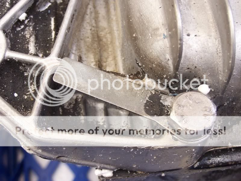

Y en esta foto se puede ver la etiqueta metálica de la que le hablo. Métase debajo del carro con una linterna, raspe la etiqueta para quitarle el mugre y sabrá con certeza que diferencial tiene. No se si el 3.91 como los que están vendiendo en E-Bay sea la relación estándar, pero si el suyo es más largo (un número menor) el S3.91 también le mejora bastante la aceleración a expensas del consumo.
Estuve mirando el Quaife nuevo y vale como 1,700 USD entonces creo que queda descartado!
