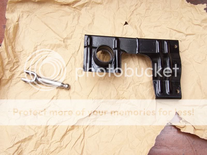

    Todas las bases de palanca, en el caso de las cajas SPORT, son cortadas de fabrica, no es que hayn sido modificadas posteriormente. La que venden en eBay es original Miky.
    Esta es original, ese cordón de soldadura es de fábrica
    [​IMG]
    Esta es una de caja de 4
    [​IMG]
    Cuando hablas de los ejes de la transmision, te refieres a el cardan? En ese caso, si hay una pequeña diferencia, unos pocos milímetros pero no se excatamente cuanto, voy a revisar
    lo que ya viene mas corto, es el soporte en diagonal donde apoya la base, y la palanca que sujeta el selector
