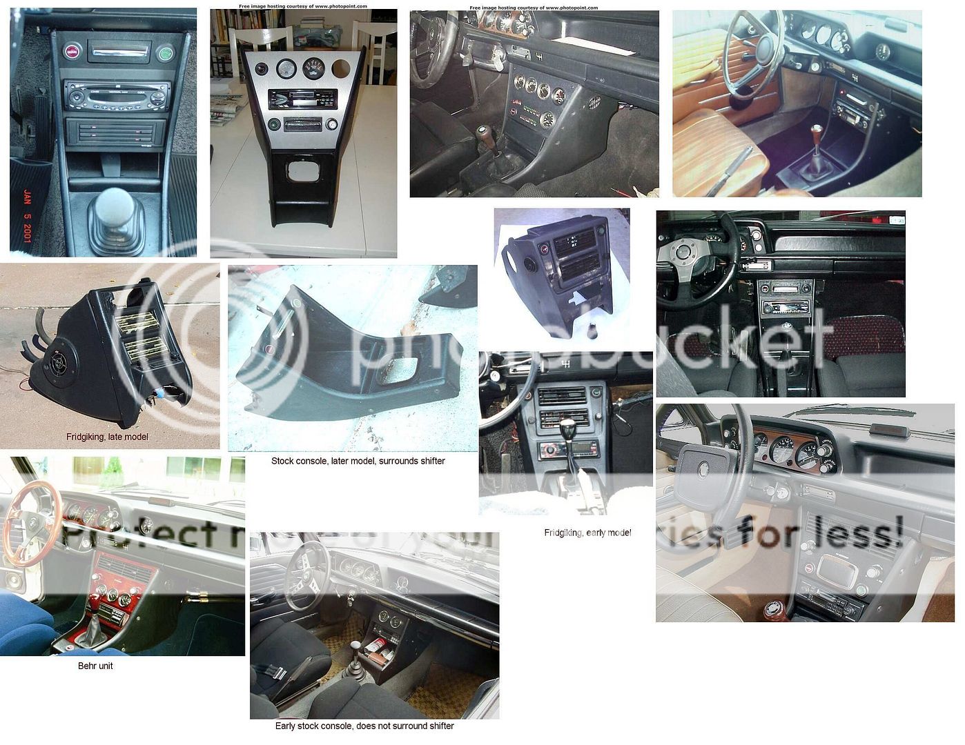

Uy Enrique, Jorge tiene razon, adaptar la parte mecanica es lo de menos. Me parece critico el tema hacia adentro, sobre todo por la adaptacion en cabina. Creo que es mejor armarse de valor, paciencia y algo de dinero para conseguir un sistema de aire acondicionado original usado (por ejemplo como venian algunos tii y Lux) y que lo envien para hacerle los ajustes necesarios y montarlo. Supongo que en ebay.com o ebay.de podria aparecer uno, pero como te digo, me parece menos complejo esperar a que aparezca el equipo que venia montado a adaptar uno de otro auto (incluso BMW tambien)

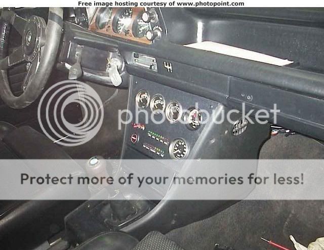

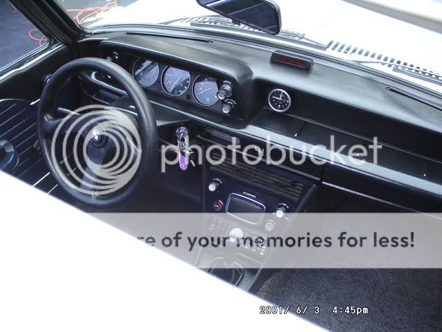

La consola original se puede reproducir, al menos lo mas parecido posible. He visto que las rejillas de aire del E3 y E9 son muy muy parecidas, y los laterales se pueden copiar. Por el tema mecanico, seguramente adaptar la de un E21 o un E12 motor 4 cilindros sera facil. Importante la polea y listo.
Algunas fotos que te dejé antes te las paso de nuevo por acá.
Consola original A/C
En esta foto se ven unas rejillas laterales
Gama de consolas disponibles en el 2002

Cuando mi papa me compro el BMW 2002 (epoca en la que yo empezaba la universidad), recuerdo que el BMW tenia un sistema de aire acondicionado marca frigiking o algo asi. El anterior dueño habia mandado a traer de USA dicho kit de aire acondicionado, el cual era uno de los que se montaba originalmente en estos autos por el distribuidor americano, y se lo habian istalado al auto. En esa epoca el aire no funcionaba y yo lo mande a quitar del auto. La consola que traia ese kit frigiking me parecia feita aunque menos fea que las de Behr, ya que era mas pequeña (casi del tamaño de la consola de los modelos pre71, en el frente traia arriba el espacio para el radio, abajo de este 2 rejillas por las cuales salia el aire y en la parte baja, un pequeño plano horizontal que sobresalia traia 2 quequeñas perillas con las que se ponia a funcionar el aire, luego venia una seccion (que no sale en la foto publicada por Fer) que prolongaba la consola sobre el tunel y la cual envolvia la palanca de cambios. Recuerdo que uno de los amigos foreros de Puerto Rico tiene este sistema de aire instalado, lo recuerdo bien porque el no tiene (o tenia) la seccion que envuelve la palanca de cambios y como estoy casi seguro que yo la tengo, estoy esperando que aparesca entre mi desorden de partes para regalarsela.
