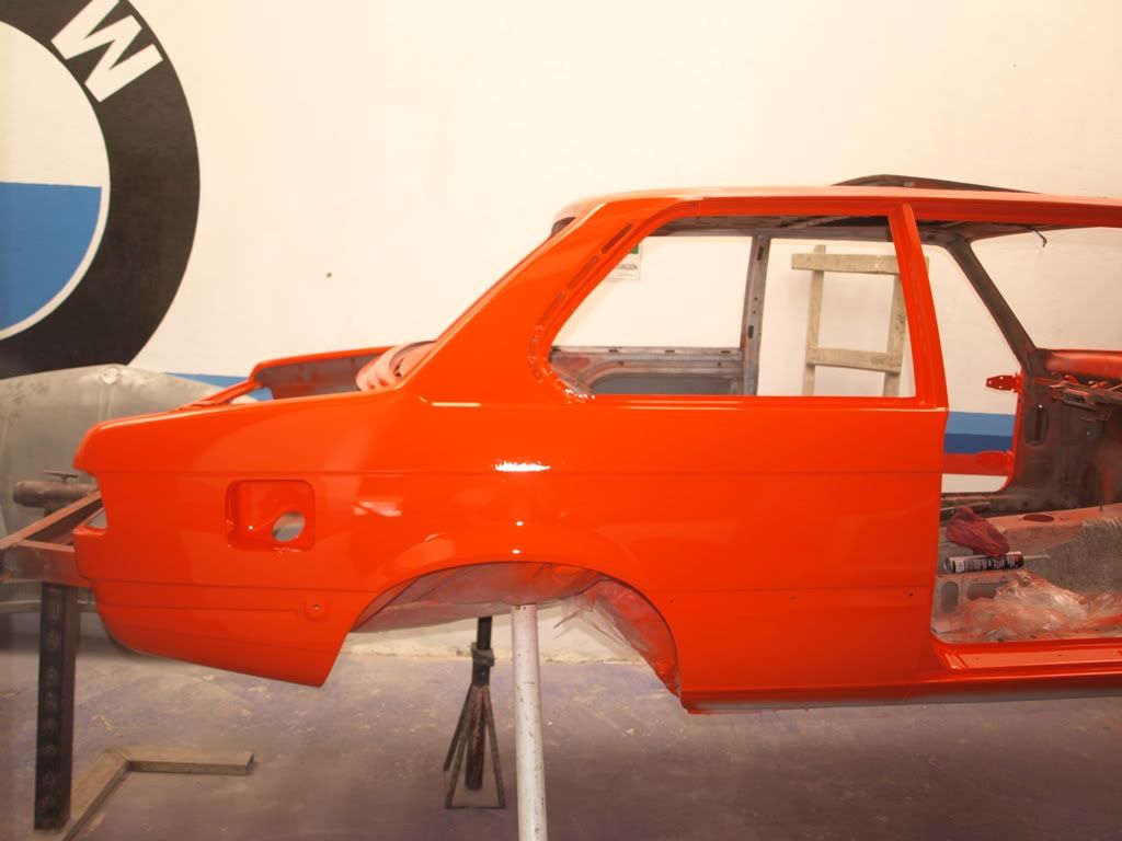

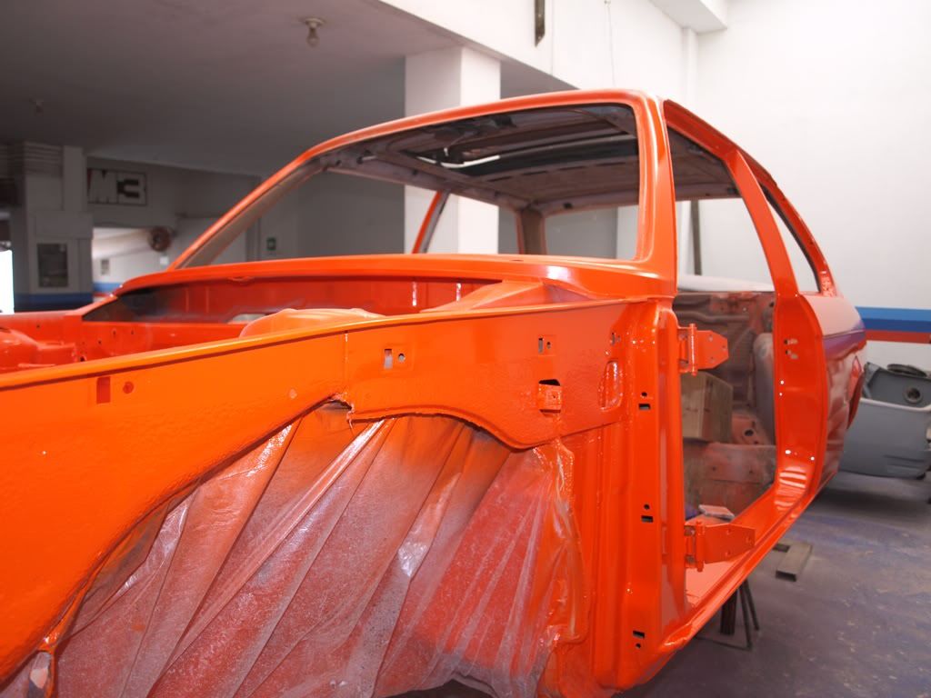

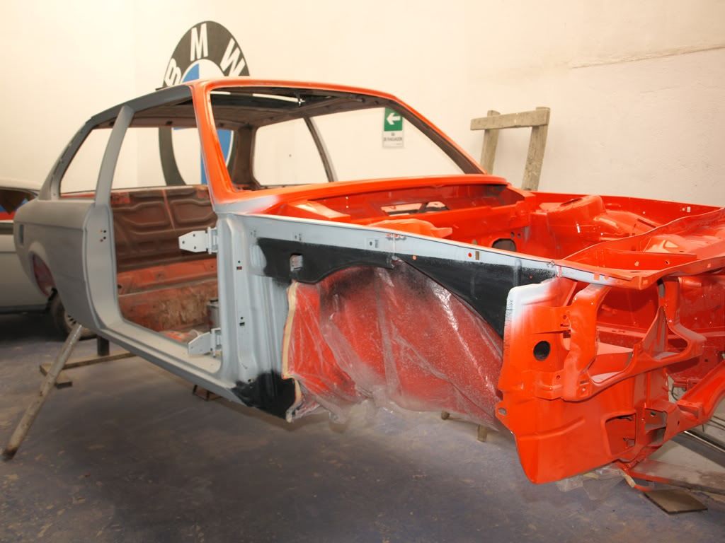

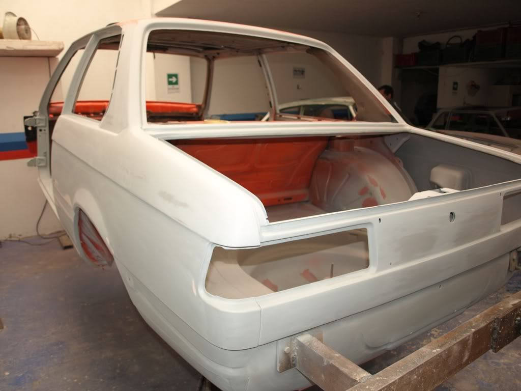

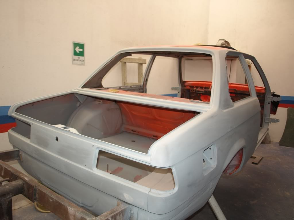

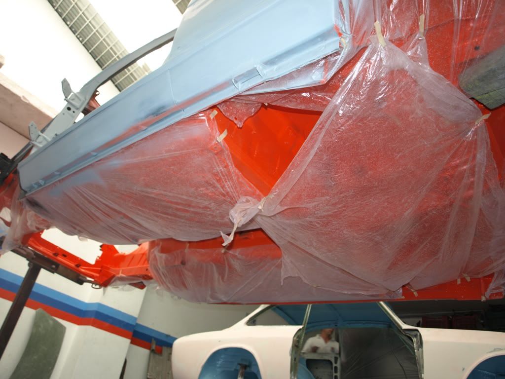

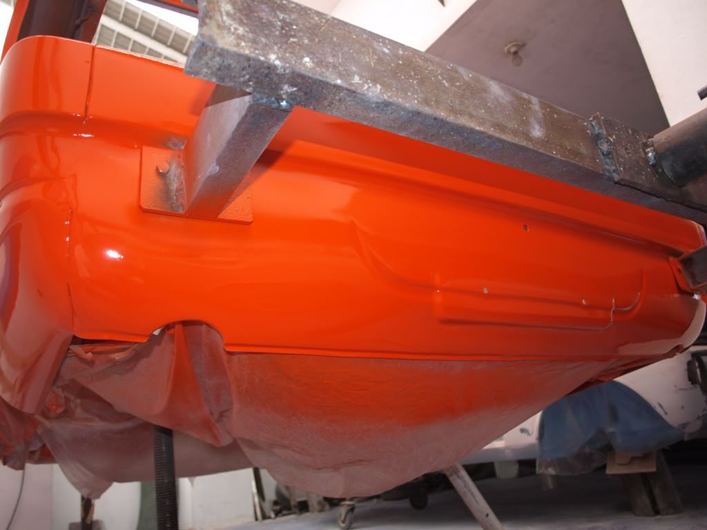

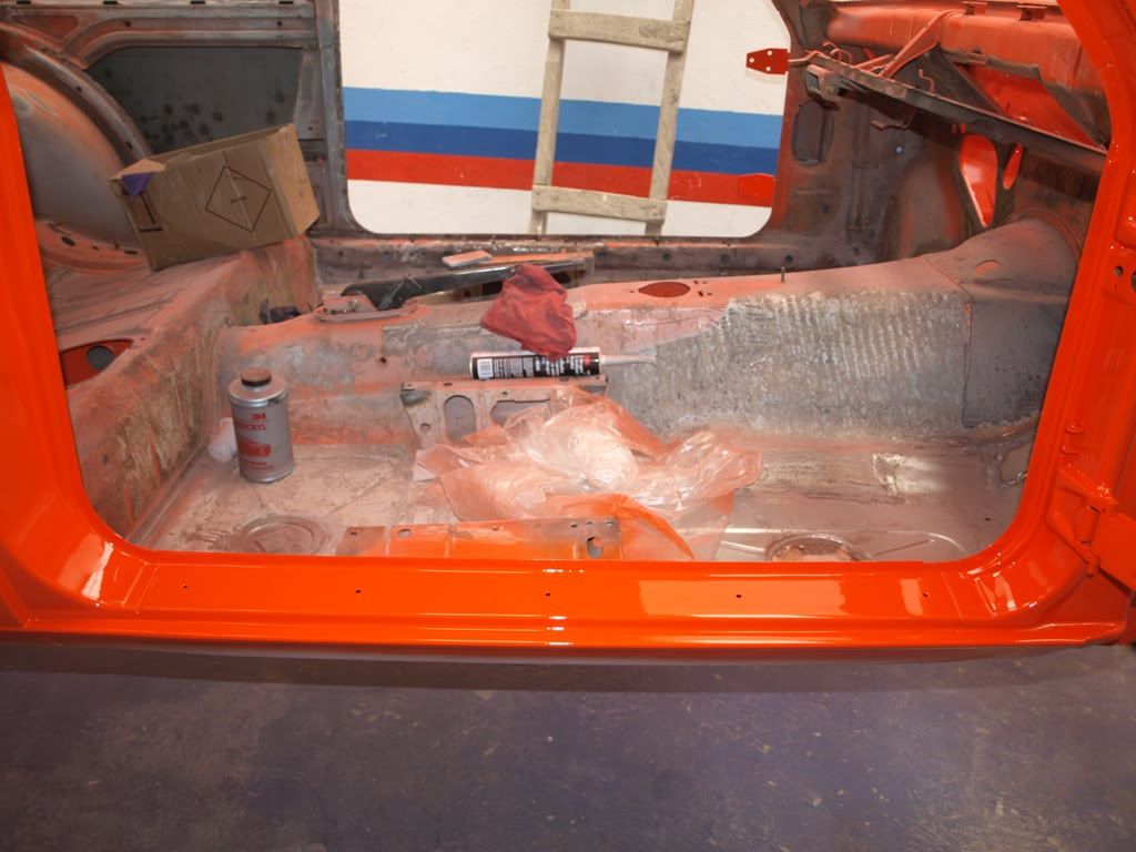

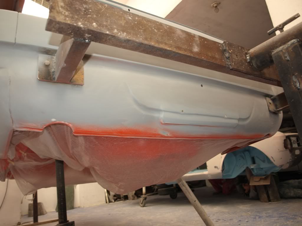

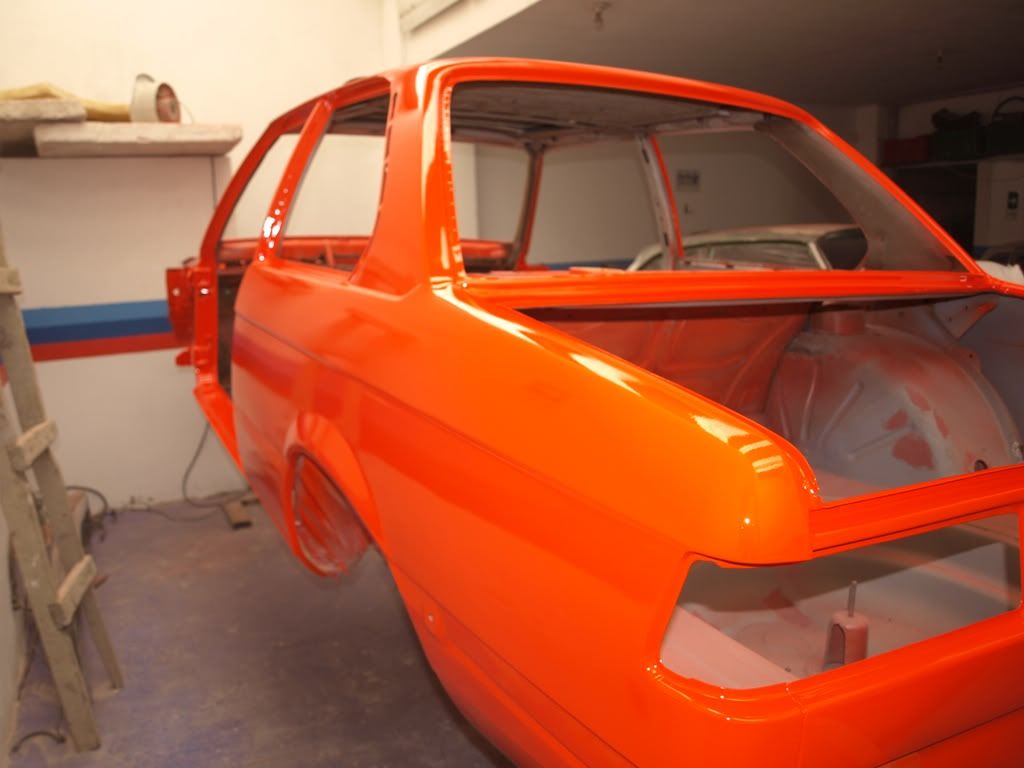

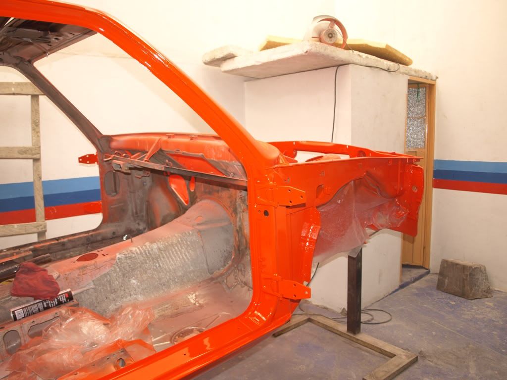

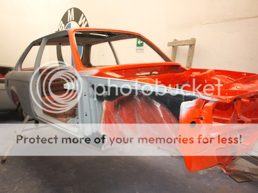

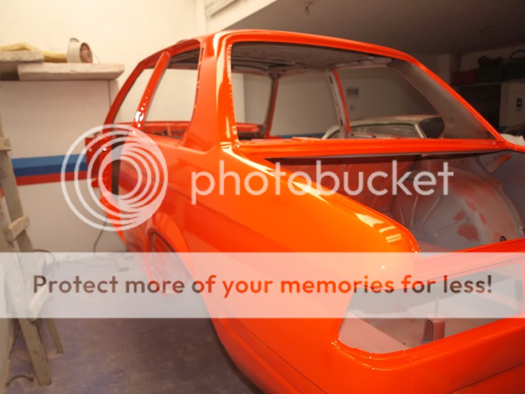

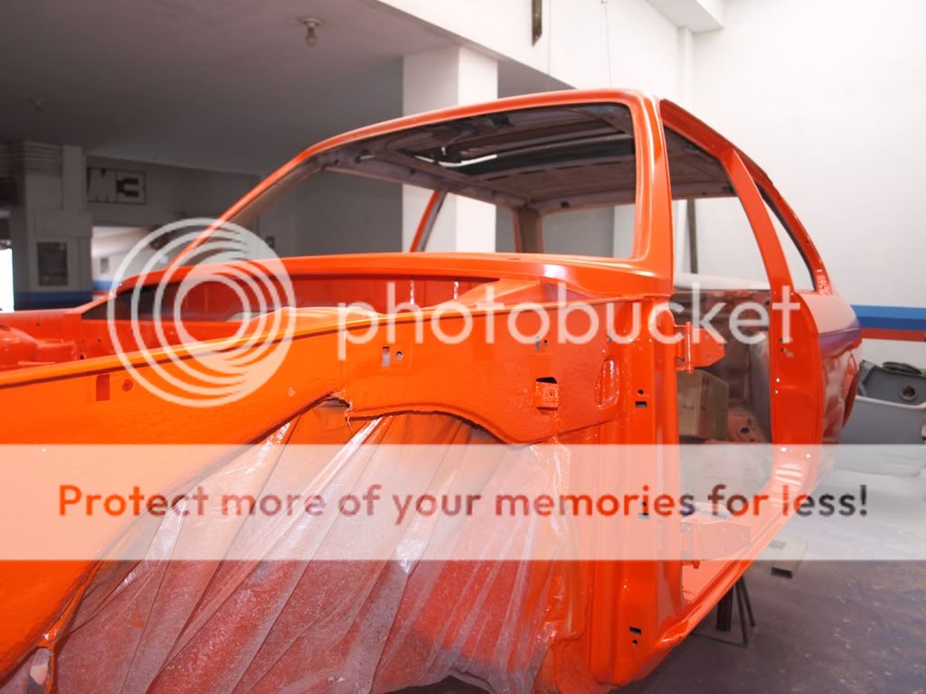

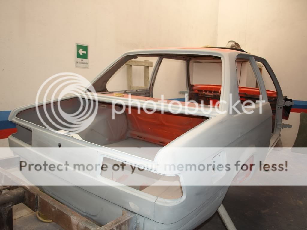

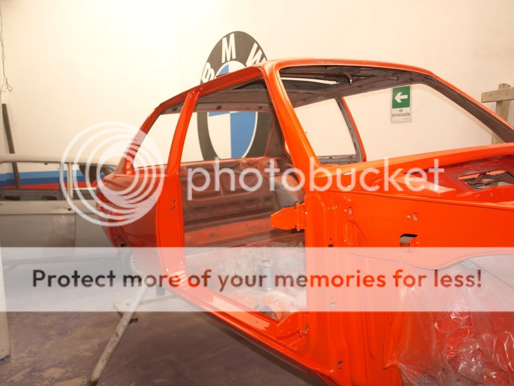

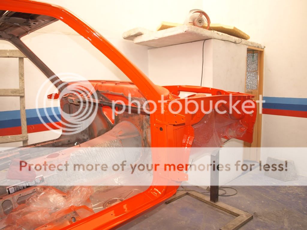

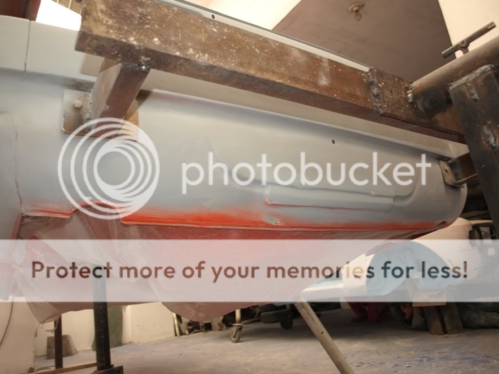

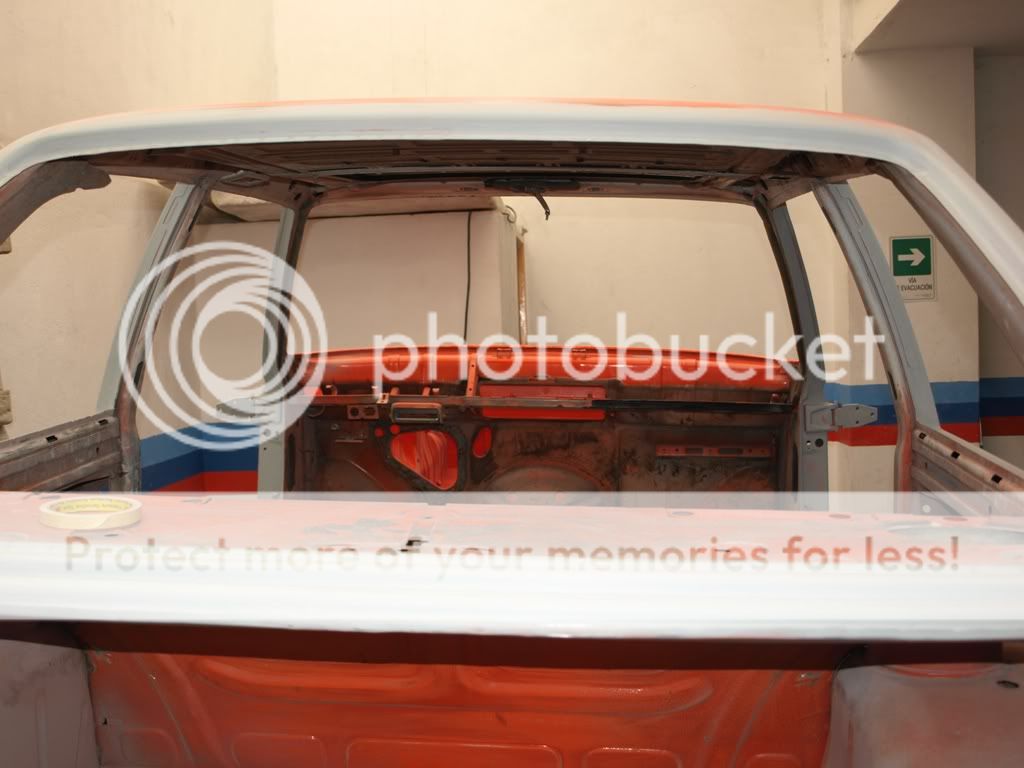

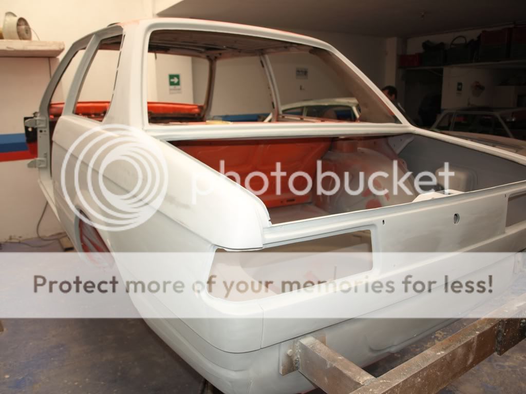

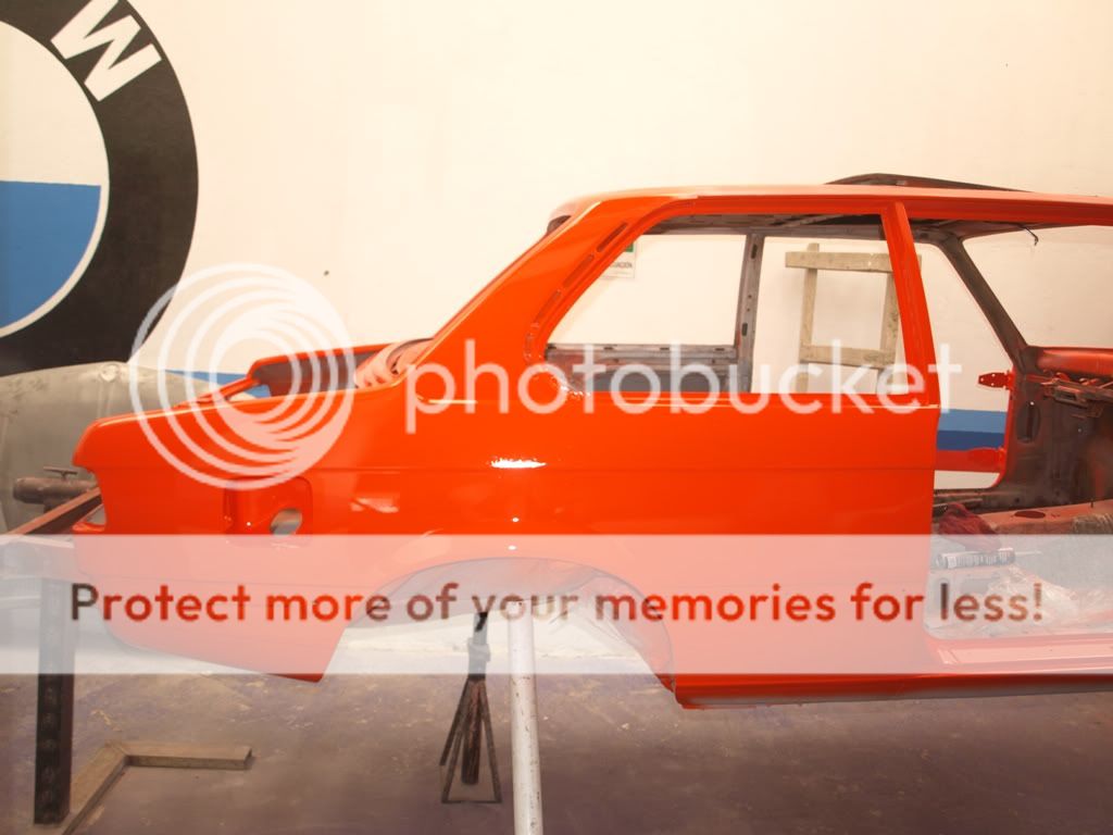

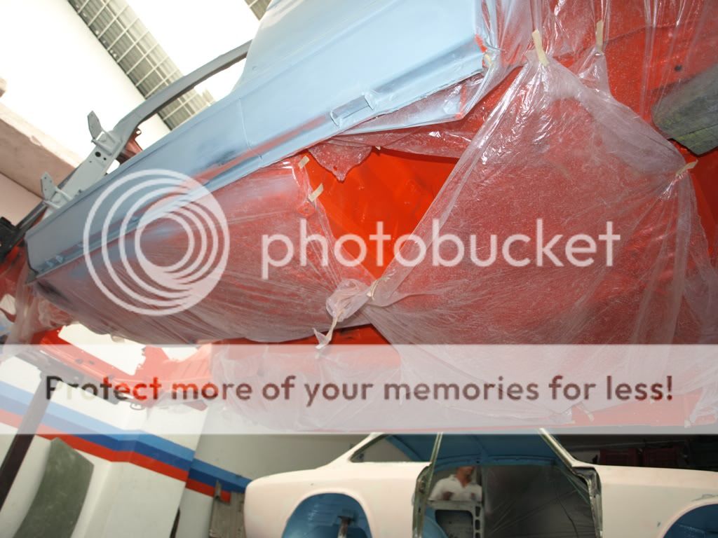

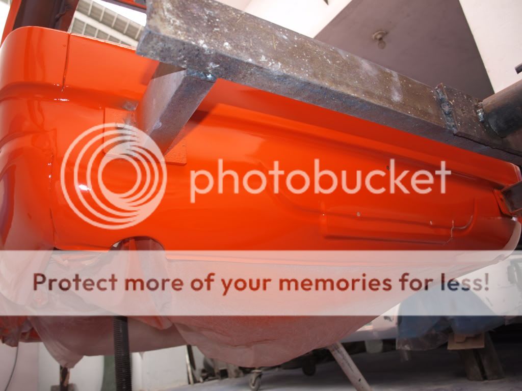

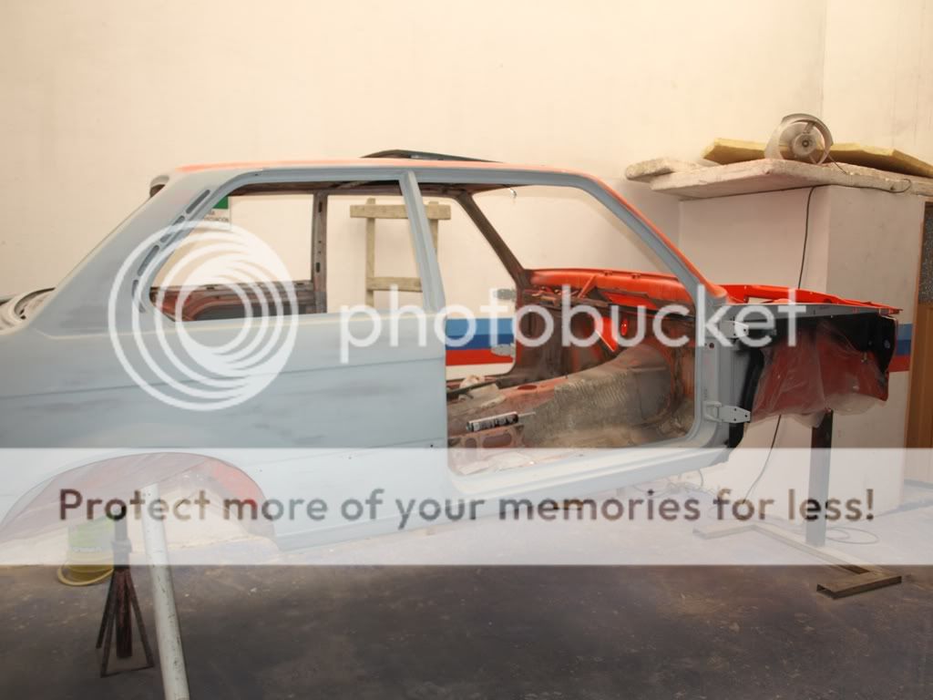

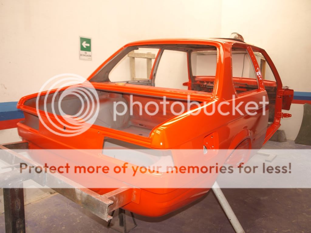

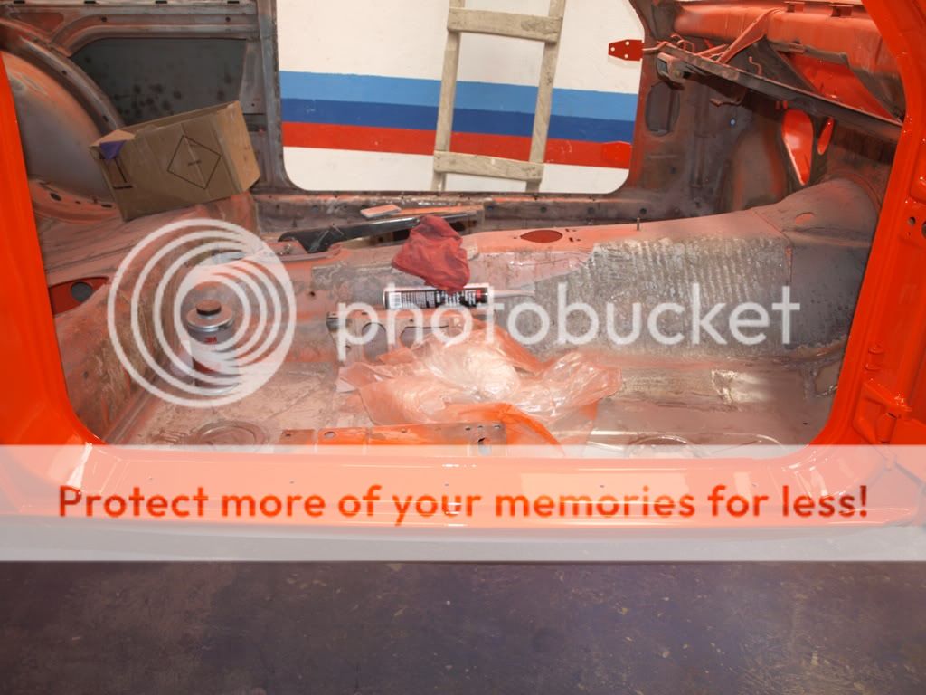

    chicos, les dejo las últimas fotos. Se aplicó color al exterior solo para detallar, la pintura final será bi-capa, color de base mas transparente...

    Pregunta?? venían Bi-capa o color base (color claro+color final)?? Duppont no por ser francesa Glassuritt creo??
  12. Fernando
    Registrado:
    Mensajes:
    18.962
    Me Gusta recibidos:
    379
    Puntos:
    color base, es decir, brillo directo, pero es mejor en bicapa, mas resistente mas brillo
  13. El Cuñado
    Registrado:
    19 Oct 2008
    Mensajes:
    1.408
    Me Gusta recibidos:
    32
    Puntos:
    48
    sip mejor y sobre todo más duradera pero que casa de pinturas?? obvio Glassuritt cierto?

    Jajaja... Me encanta cuando la gente pregunta si algo es obvio...
    Fernando, qué buen trabajo... En algunas partes se nota que la pintura no es la final, pero en otras partes no quiero imaginarme cómo va a ser la última capa, ¡alucinante!

    purismo+tecnología al servicio de la restauración jejeje, aunque Mercedes si les daba acabado de color+laca creo que desde los 70

    Como dice el Cuñado, tecnología al servicio de la restauración. Es mas fácil el mantenimiento también de la laca, Si de purismo se tratara, necesitaríamos que no solo la pintura fuera de brillo directo sino que además la textura quedara ligeramente como "piel de naranja" como dicen en el gremio de los pintores

    sip pero piel naranja producto de la temperatura de las cabinas y no de la mala aplicación a la intemperie

    correcto, y tampoco tenemos cabina horneada, que sería ideal!!!!
