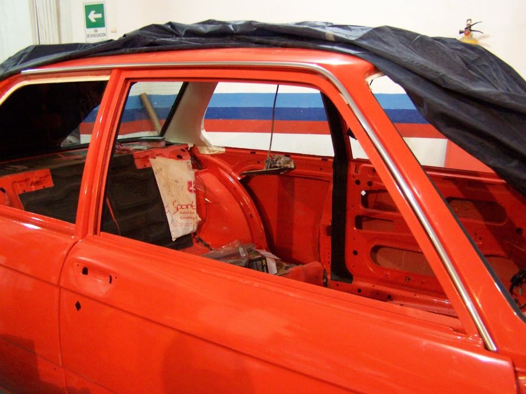

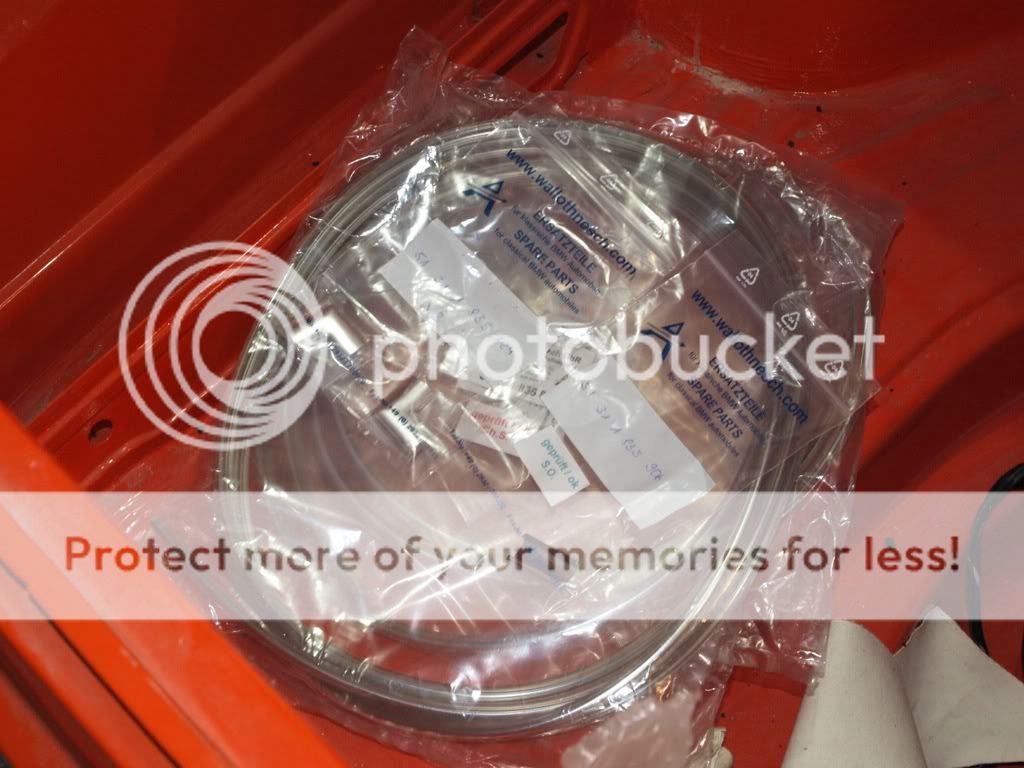

Gracias, ya empezó la instalación de los vidrios y sale para casa de Jorge a completaras el resto, Zincar, irisar, electrostática, Boceleria, etc....

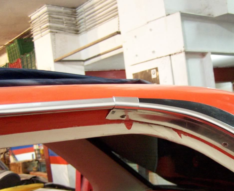

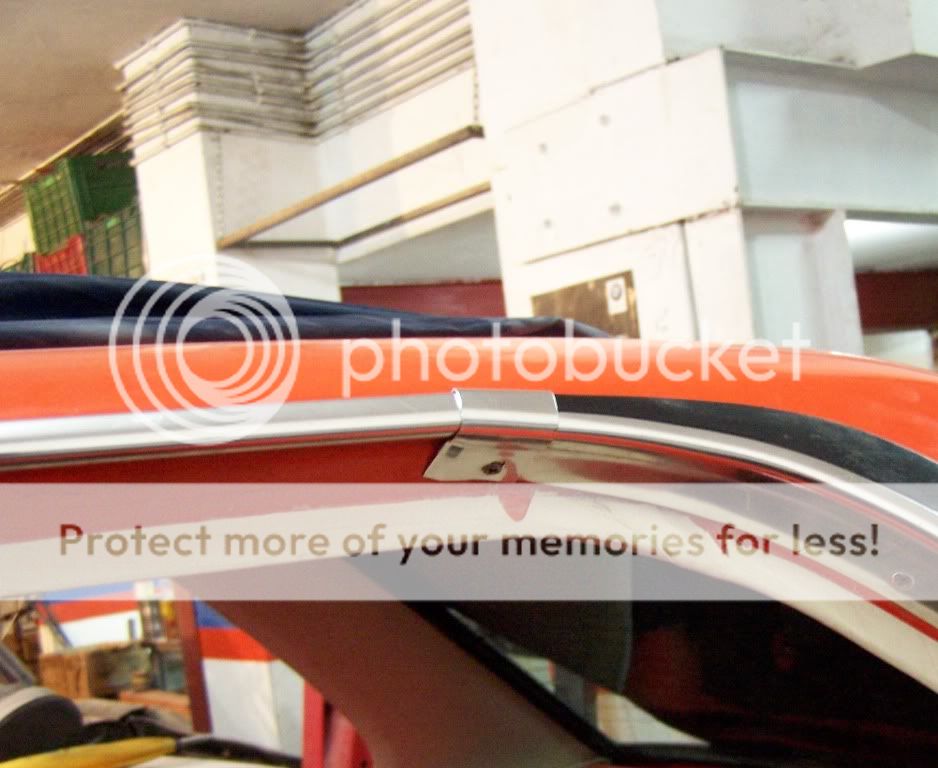

instalando algunos boceles...

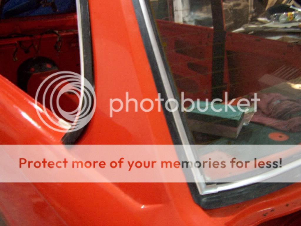

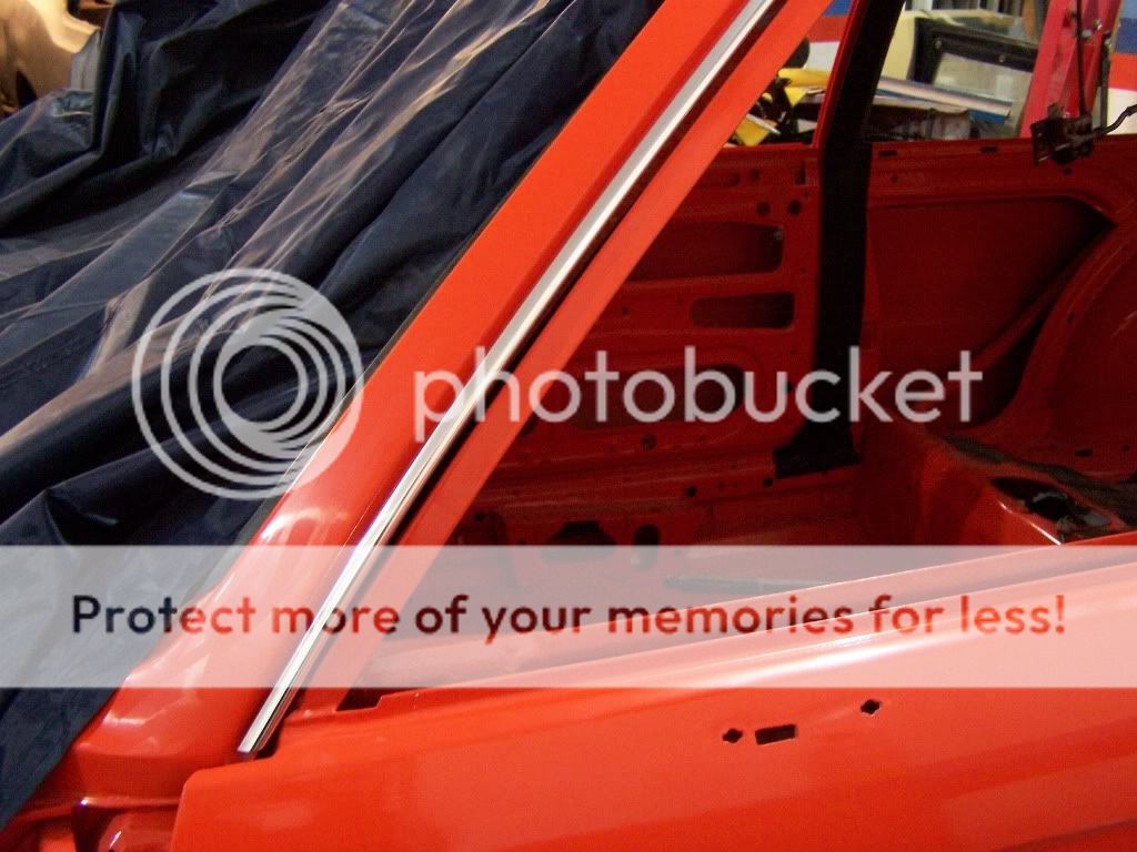

estos boceles de la capota o verteaguas... si que se ven lindos nuevos!! mas sus uniones nuevas... (los conseguí aquí todo hace un tiempo..)
venas y uniones nuevas.....
