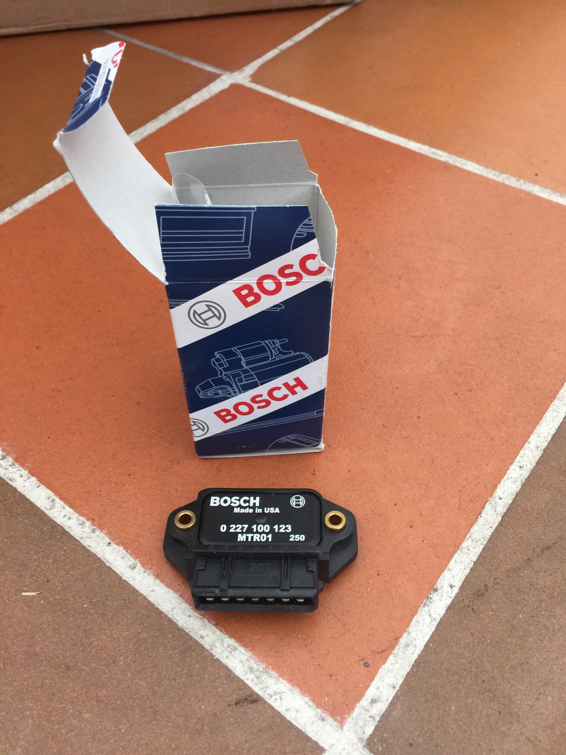

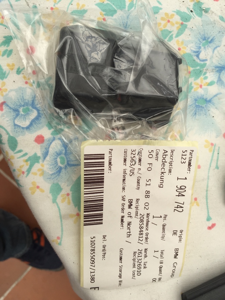

El módulo del encendido el que tenía sirve perfecto pero no era el original

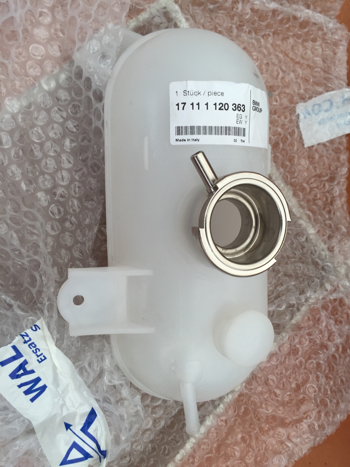

El tarro que tanto criticaron por lo viejo jajaja

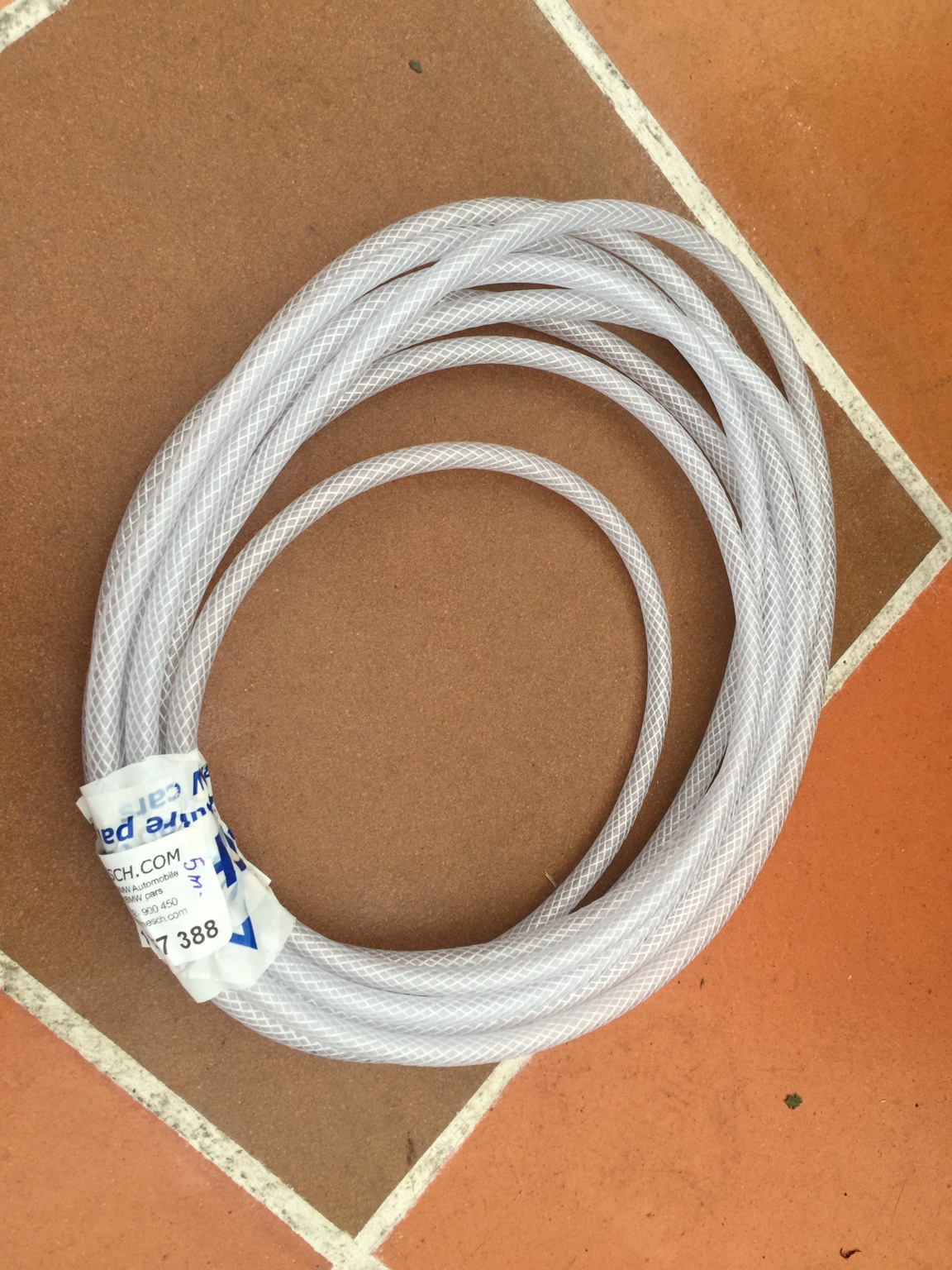

La manguera del líquido limpiabrisas

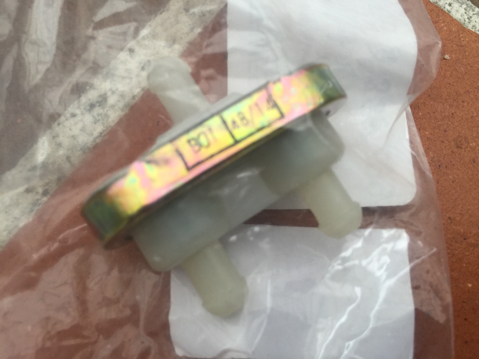

La válvula que mantiene el sistema del limpiabrisas lleno para que no se descargue

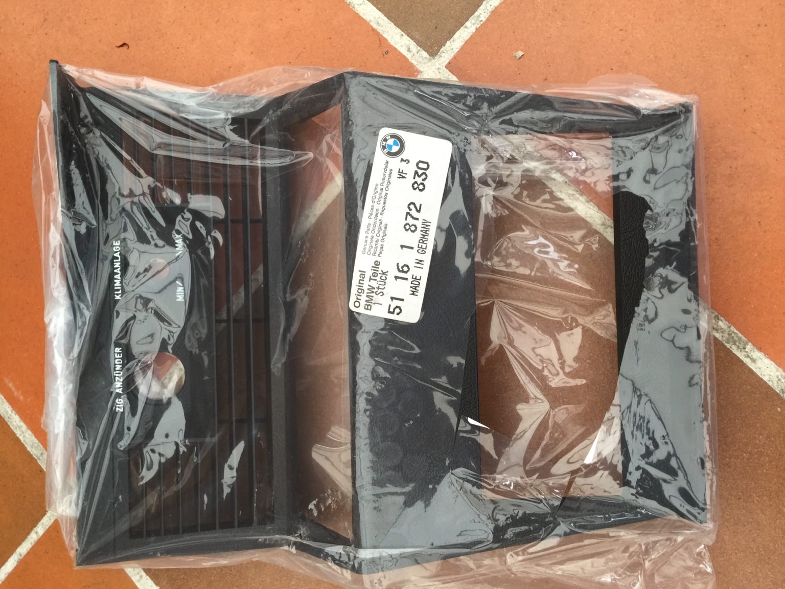

La consola donde va el radio y los comandos del aire acondicionado

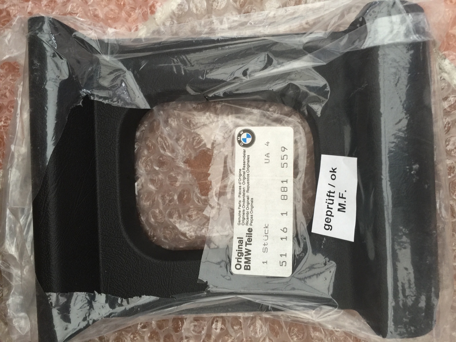

La consola donde va la palanca de cambios

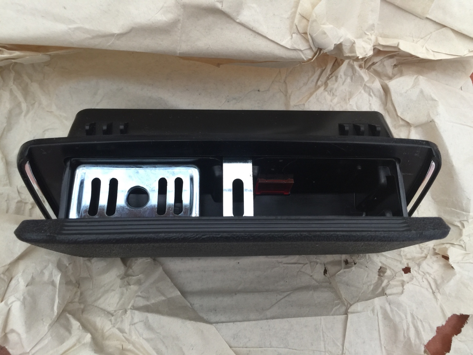

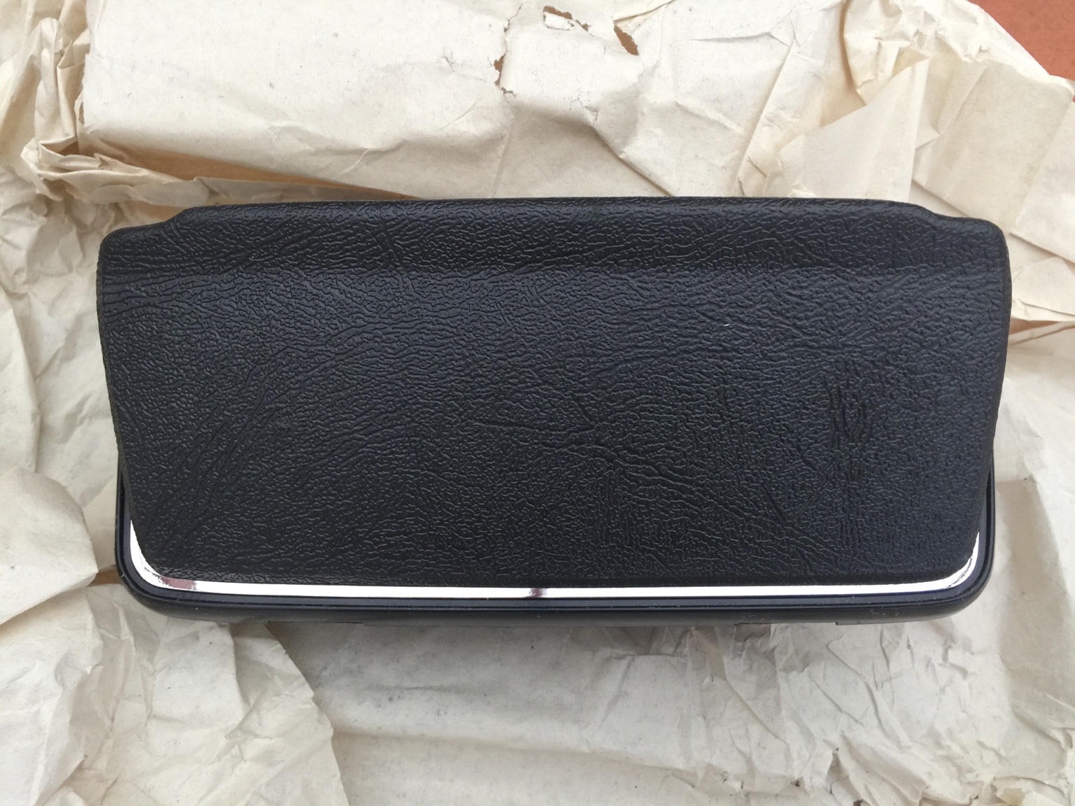

El cenicero, el que tenía estaba bueno pero lucia viejo al lado de las consolas nuevas

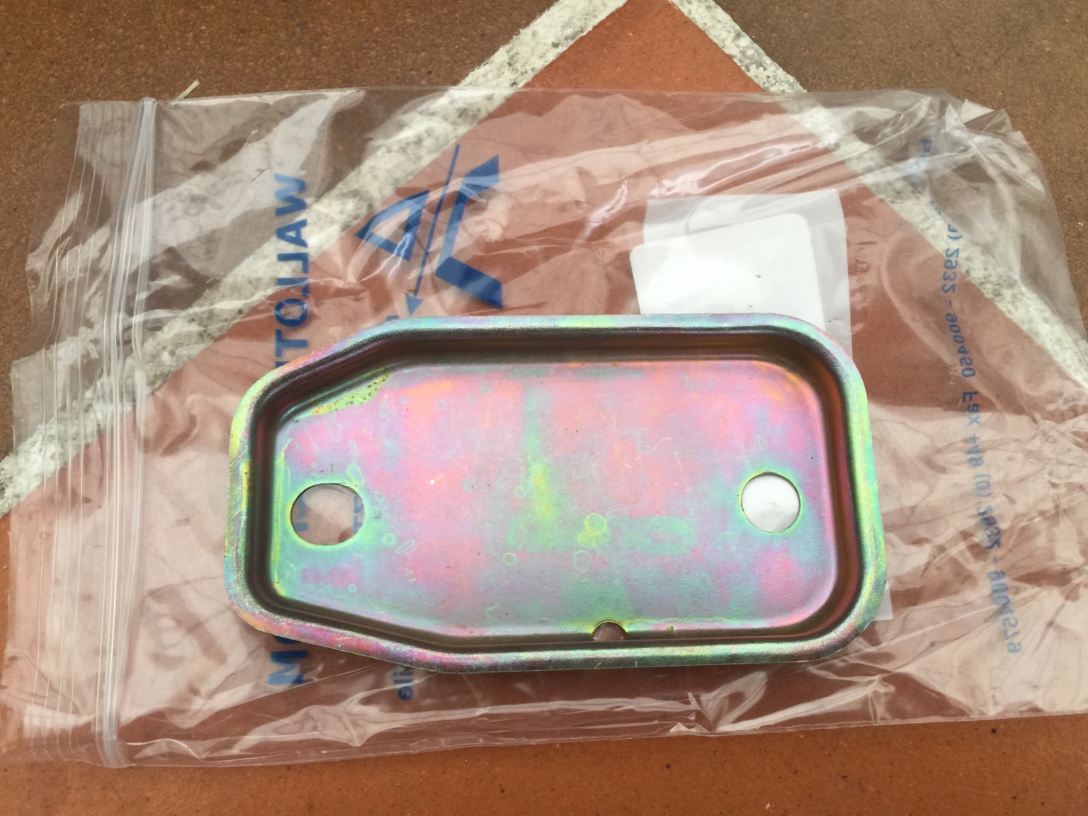

La platina que va debajo del módulo electrónico de encendido

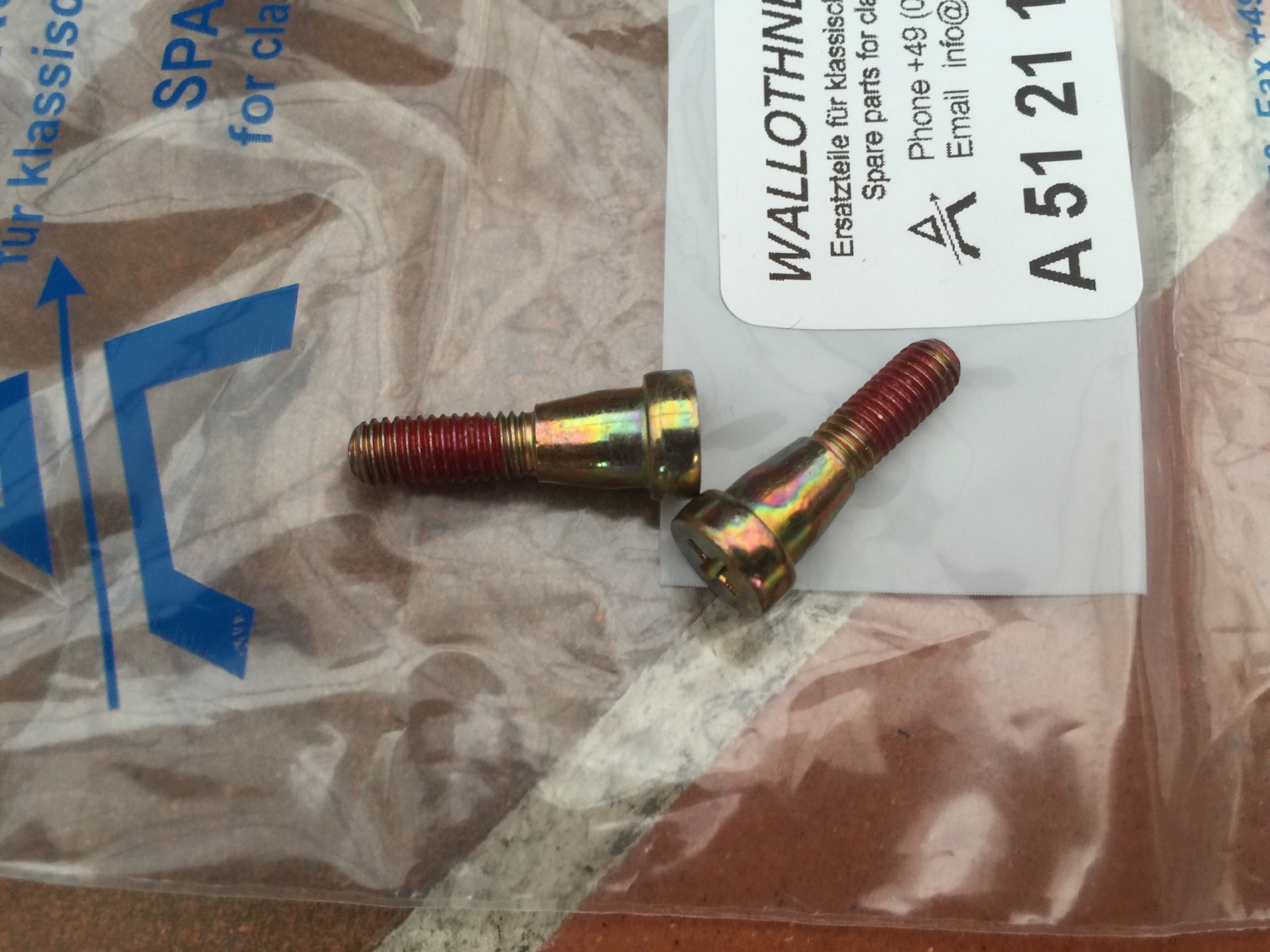

Los tornillos que cogen la manija de abrir la puerta por dentro

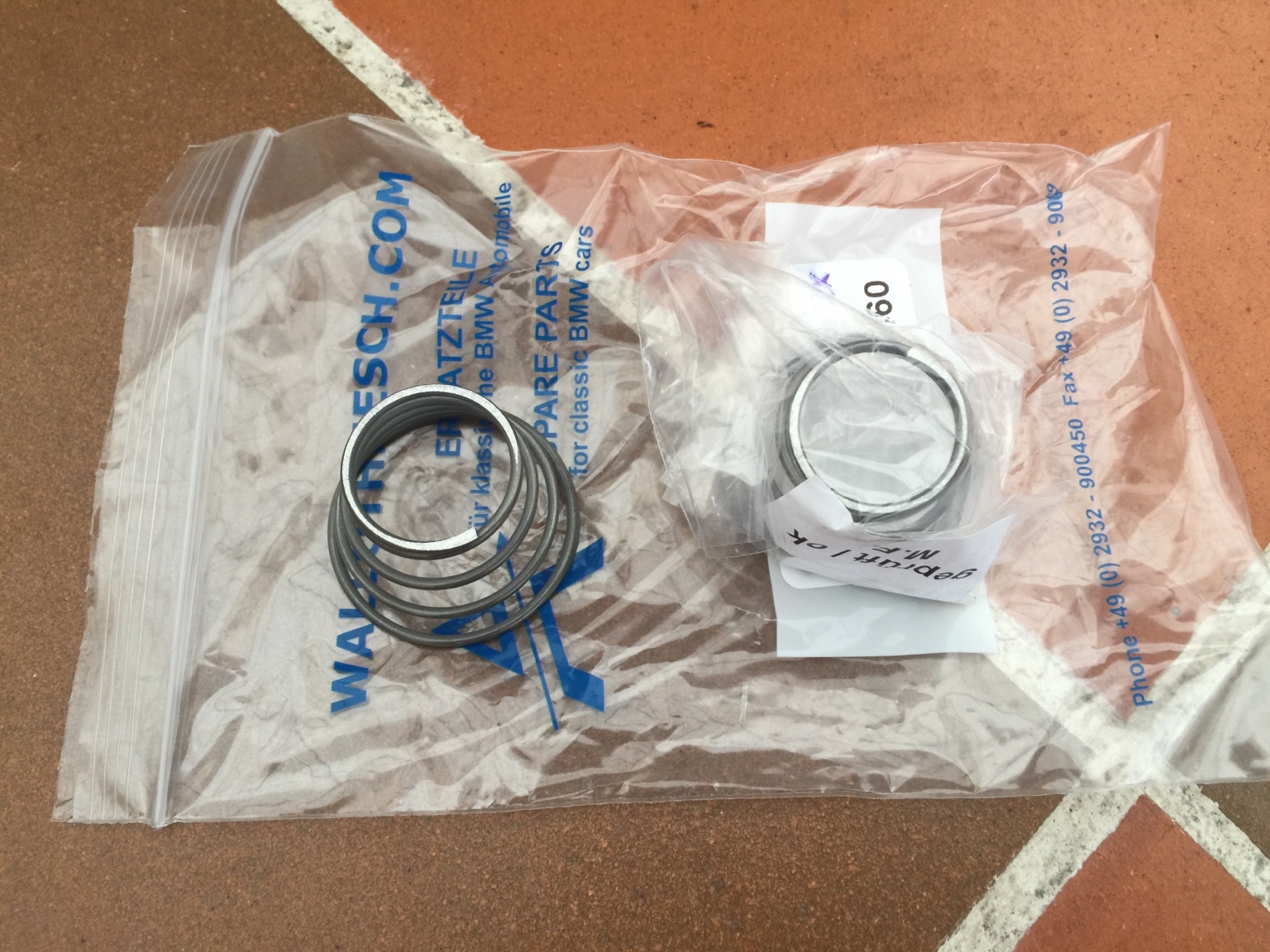

Los resortes y arandelas de las manijas de bajar los vidrios

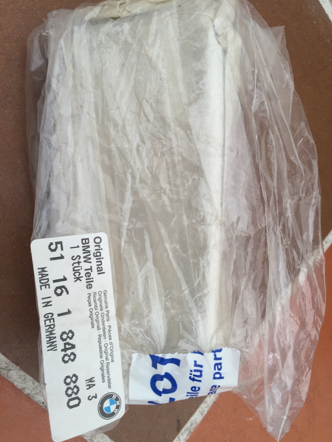

La parte cromada del descansa brazos del pasajero

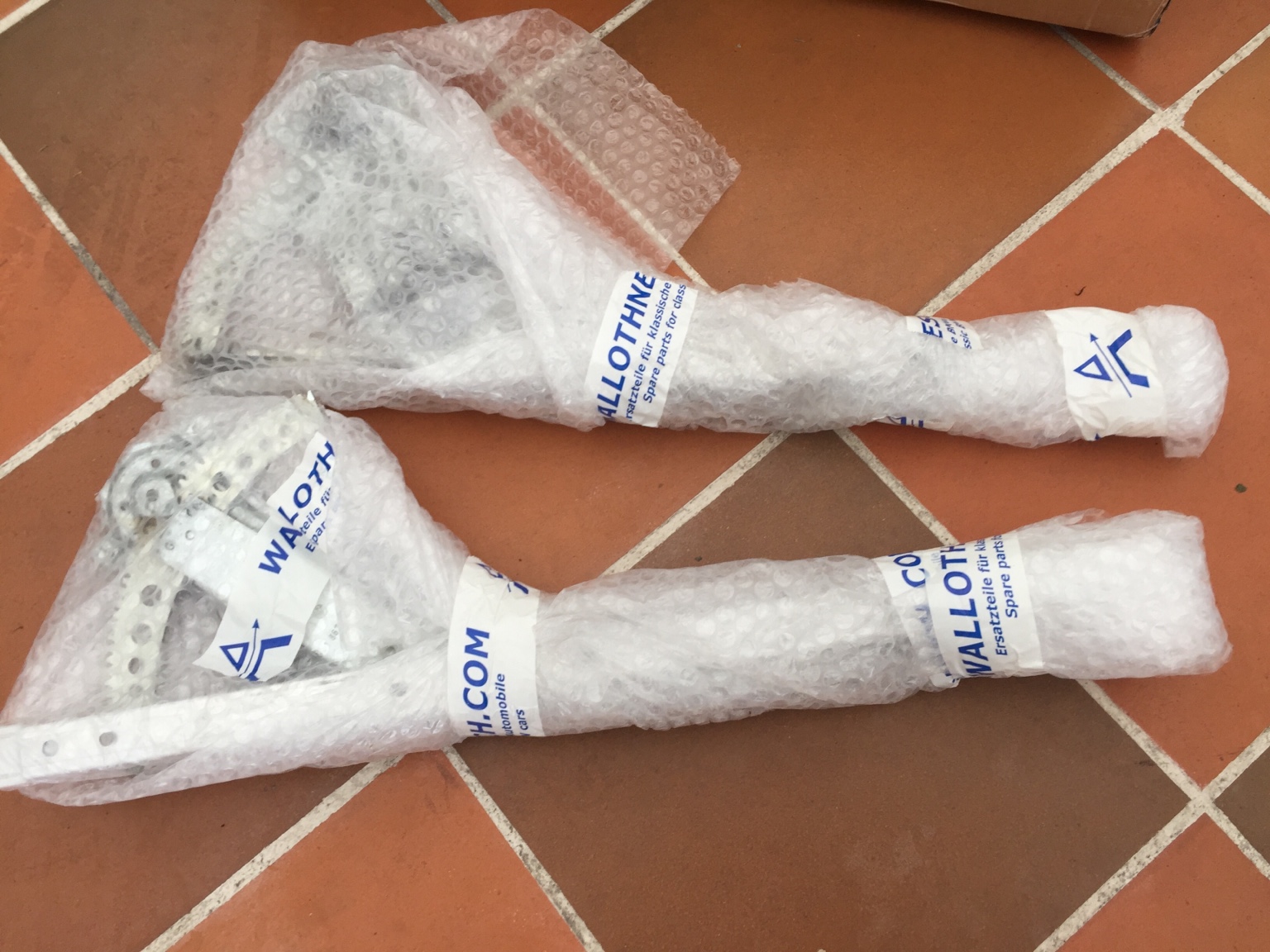

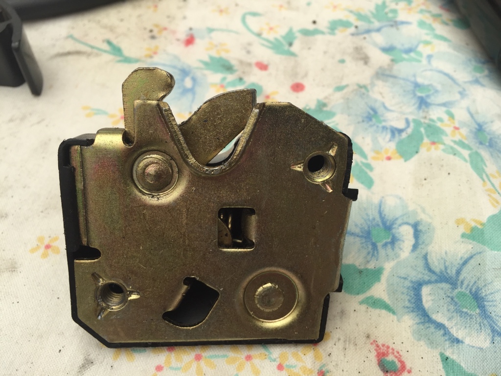

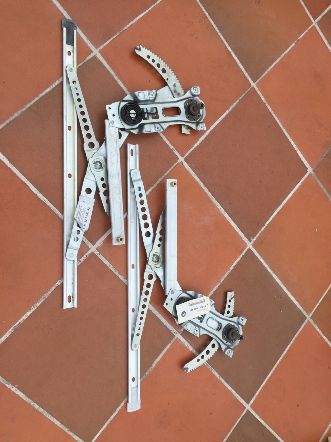

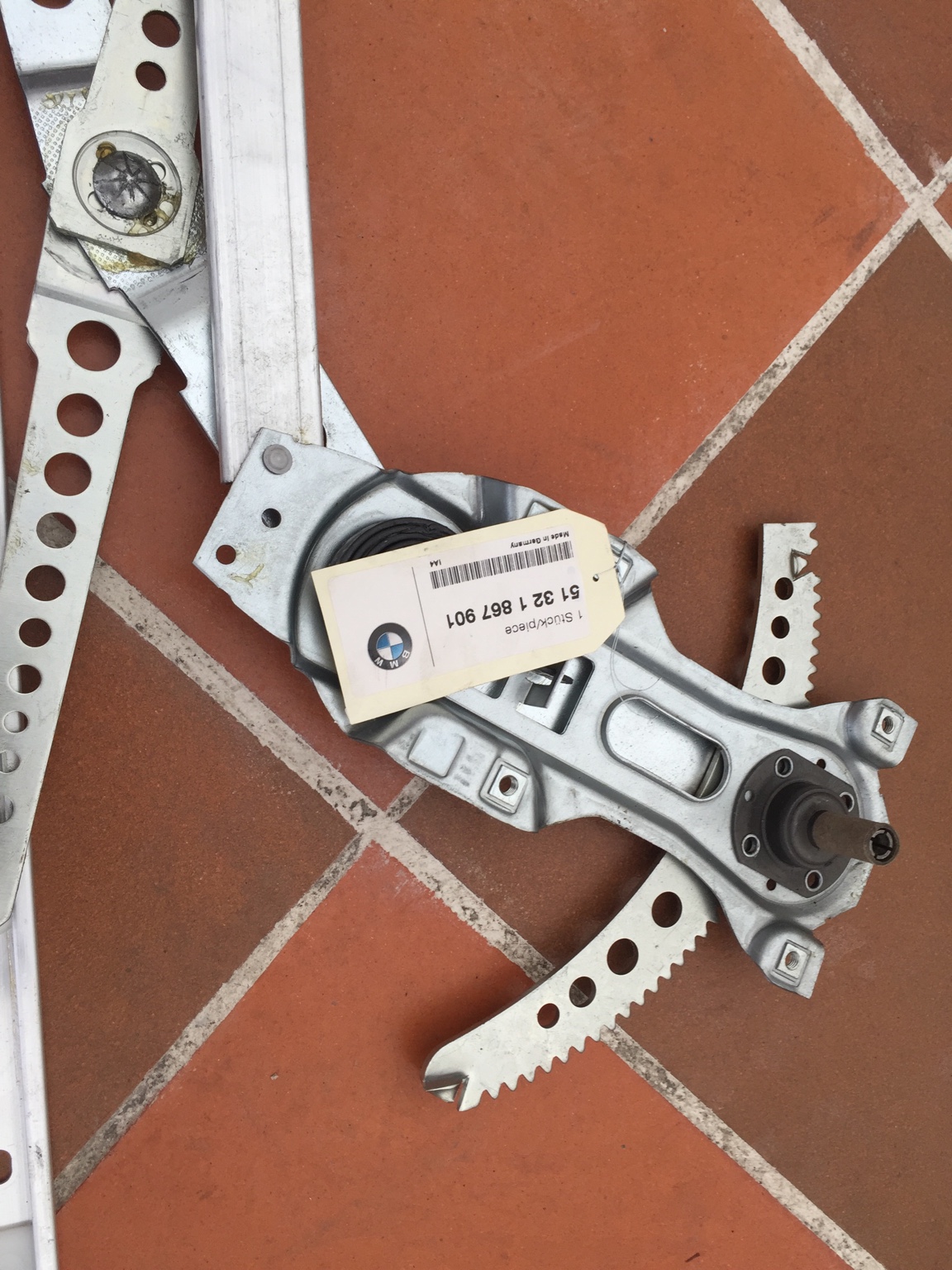

Los mecanismos de subir y bajar los vidrios, los que tenía le habían hecho unos arreglos terribles para convertirlos a Electricos incluso uno era de e 30

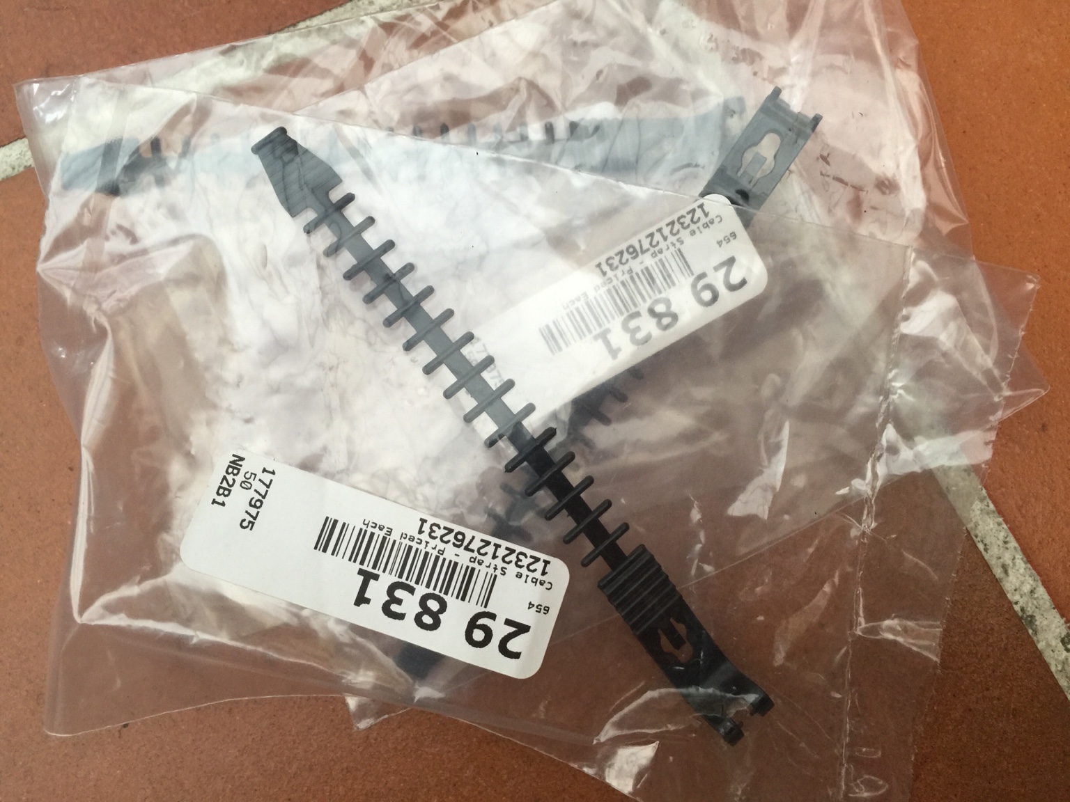

Las abrazaderas que sujetan la instalación eléctrica del habitáculo del motor contra la lata

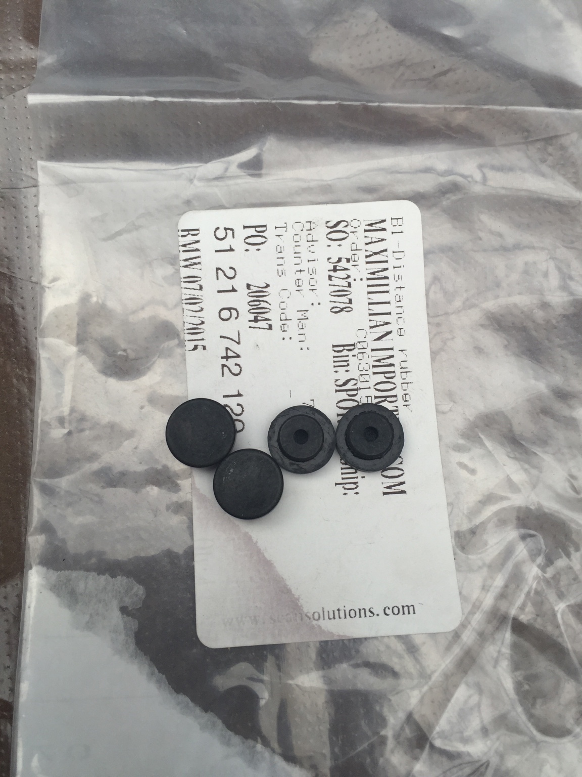

Todo muy bien. No compró los aros plásticos que van en las manijas de abrir la puerta? Son negros planos
Enviado desde mi SM-N910C

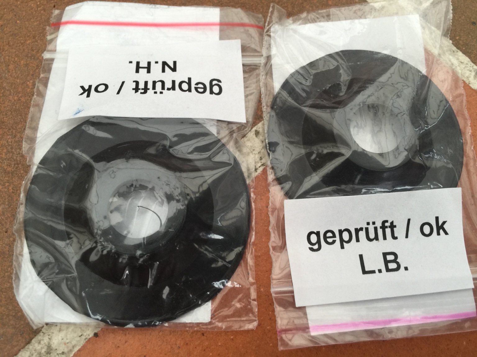

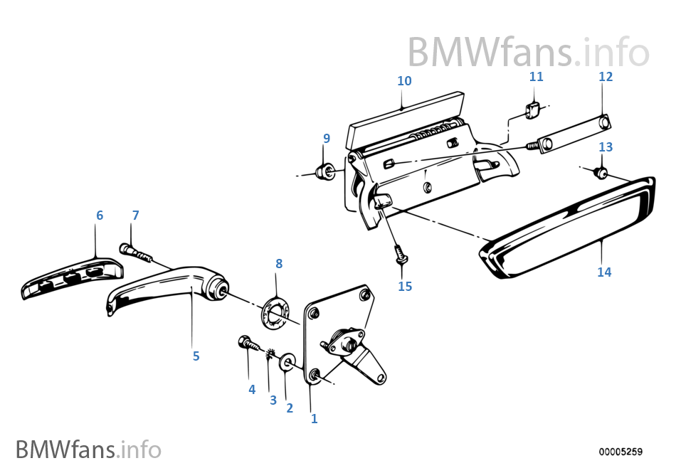

Cuales? , yo compre los topes negros planos para que cuando se suelte la manija no golpee con la lata esos?
No, en la manija interna, lleva un aro redondo negro de plastico como la manija elevavidrios, pero no tiene formna cónica, es simplemente plano, es un anillo.
Pieza #8 de la gráfica, PN: 51 21 1 800 789
No ,ese no sabía que lo llevaba , pero ya voy a buscarlo y lo ordeno gracias .

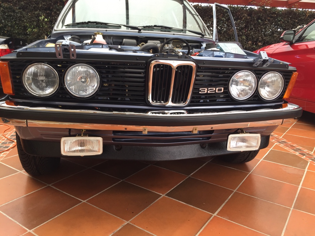

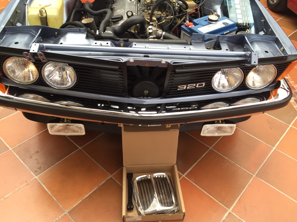

Más adelantos por fin estaba parado por varias cosas. Instalación del riñón delantero

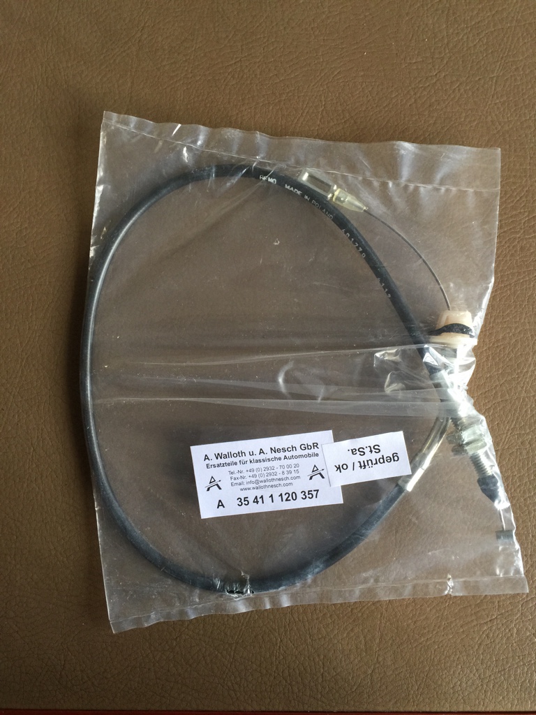

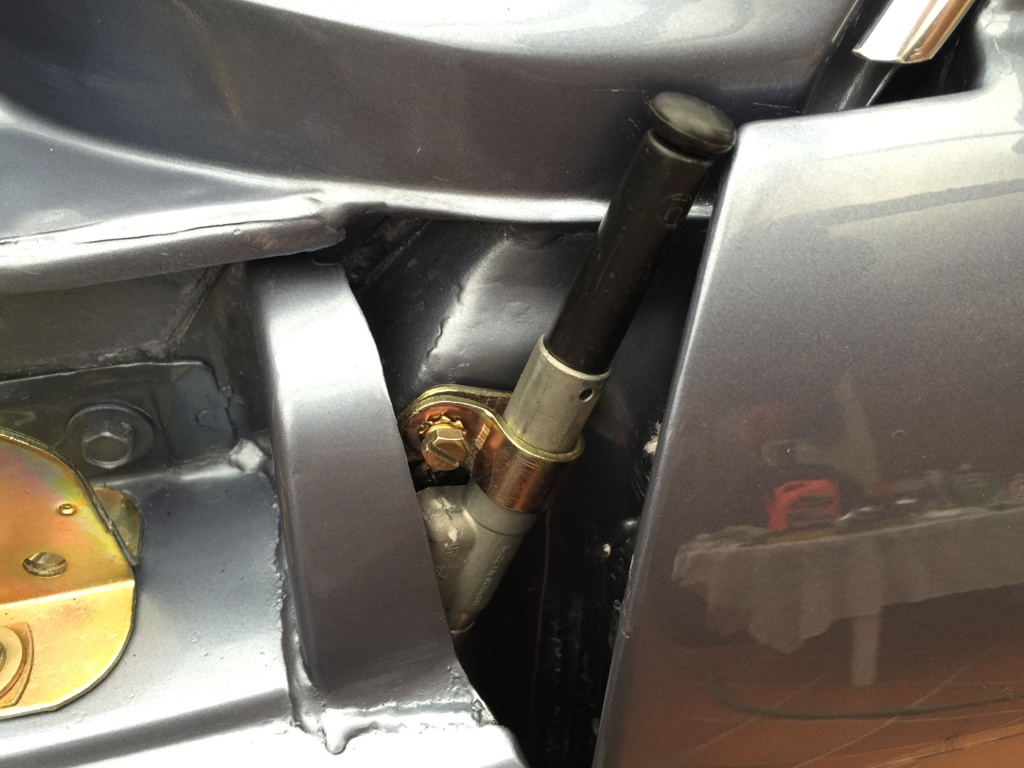

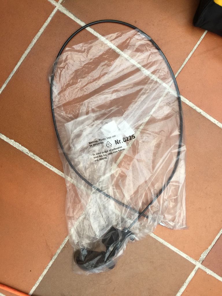

Guaya de abrir el capot
Guaya del velocímetro

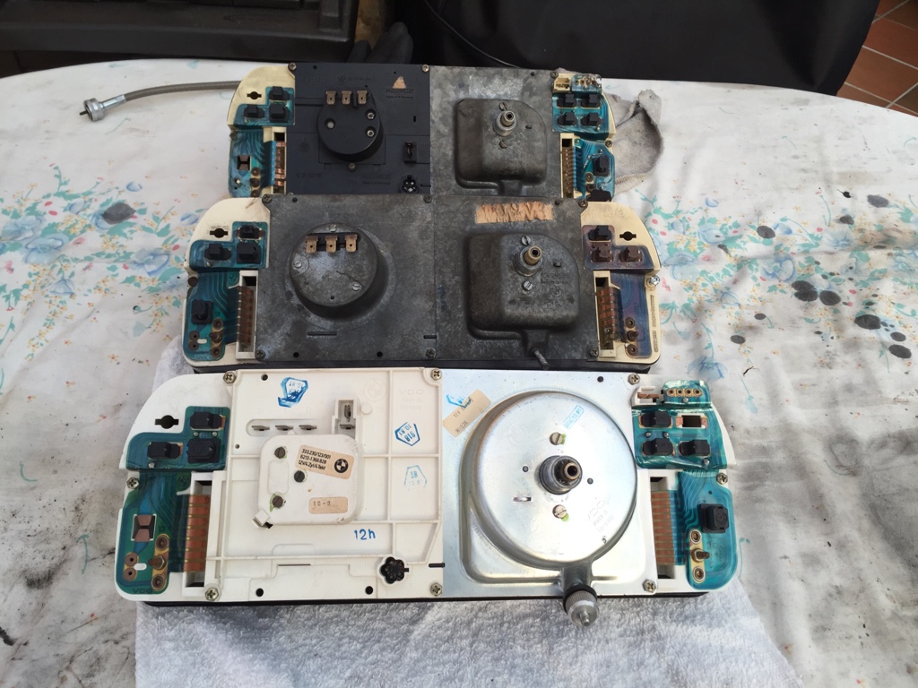

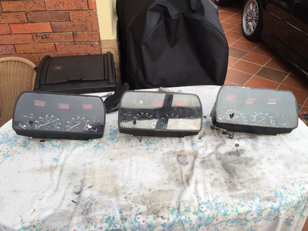

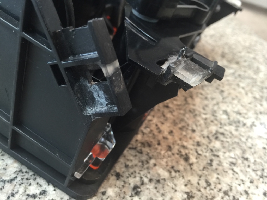

Mantenimiento del tablero de instrumentos
De los tres saque las mejores partes para dejar uno casi perfecto

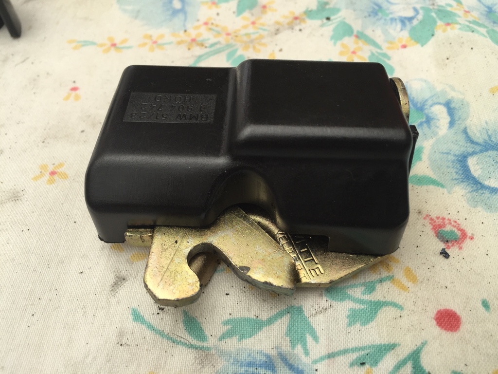

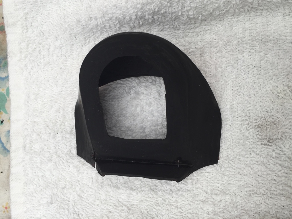

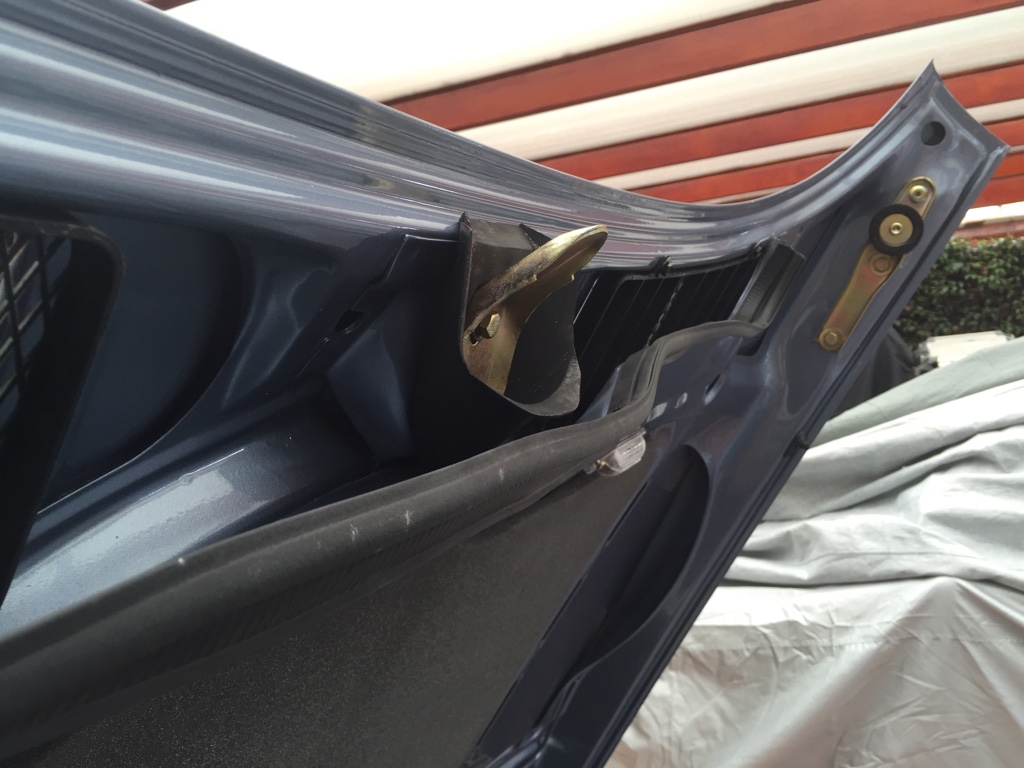

Protector de la chapa del capot
Así luce ya en posición

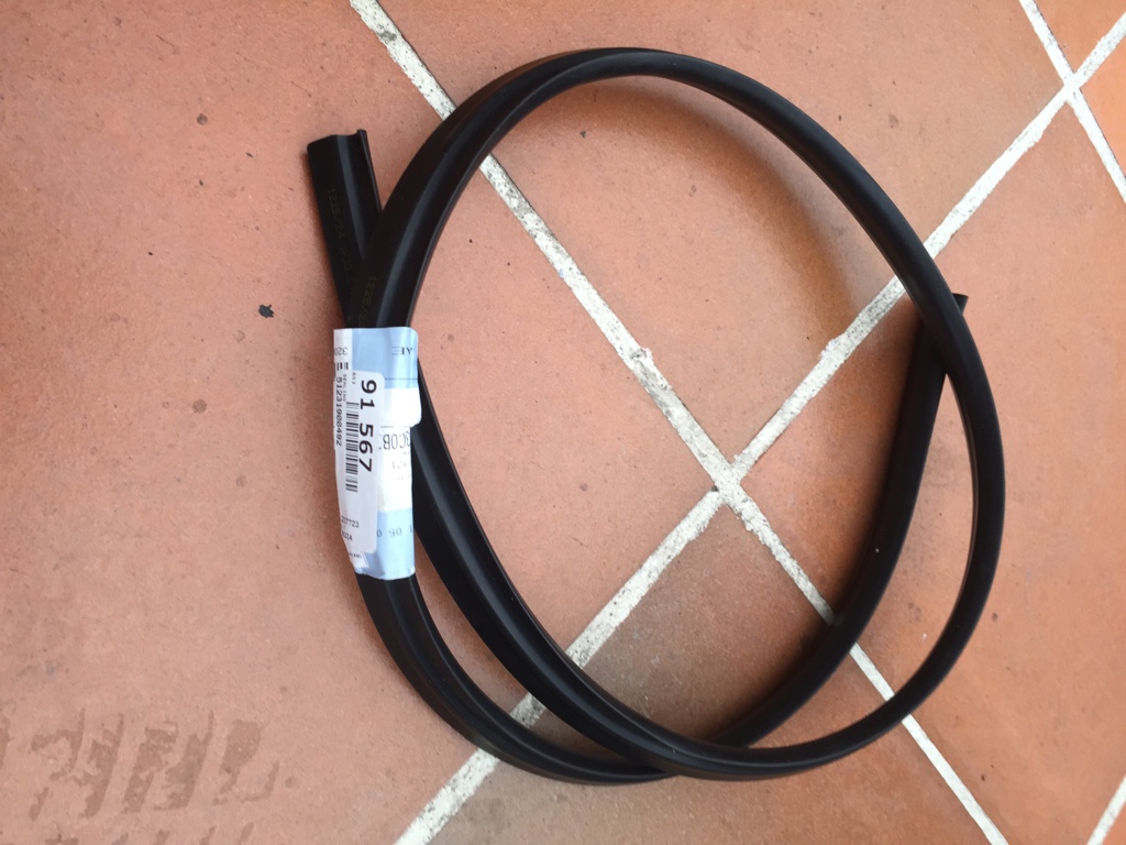

Uno de los cauchos que más me costó buscar, por fin me llamo dago ( de río negro) me dijo se lo tengo
Así quedó ya puesto

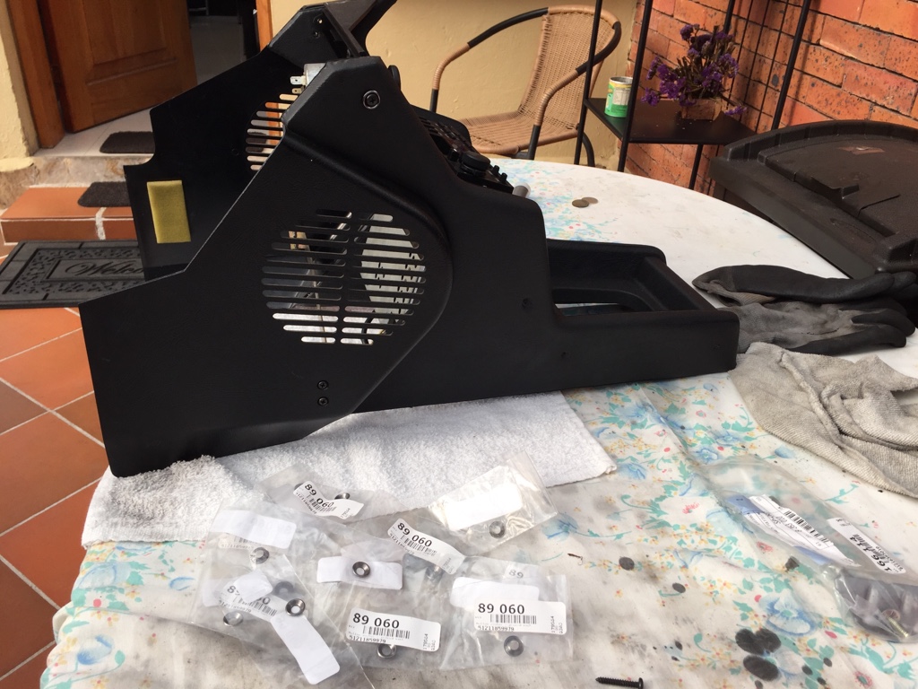

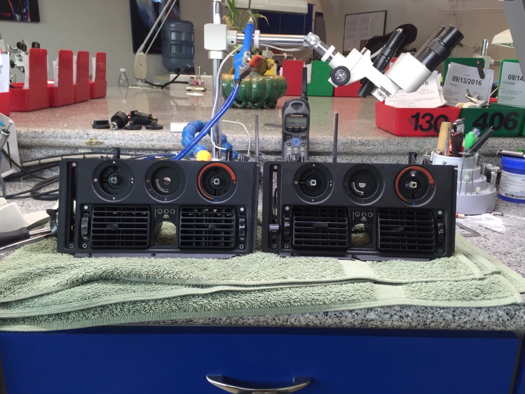

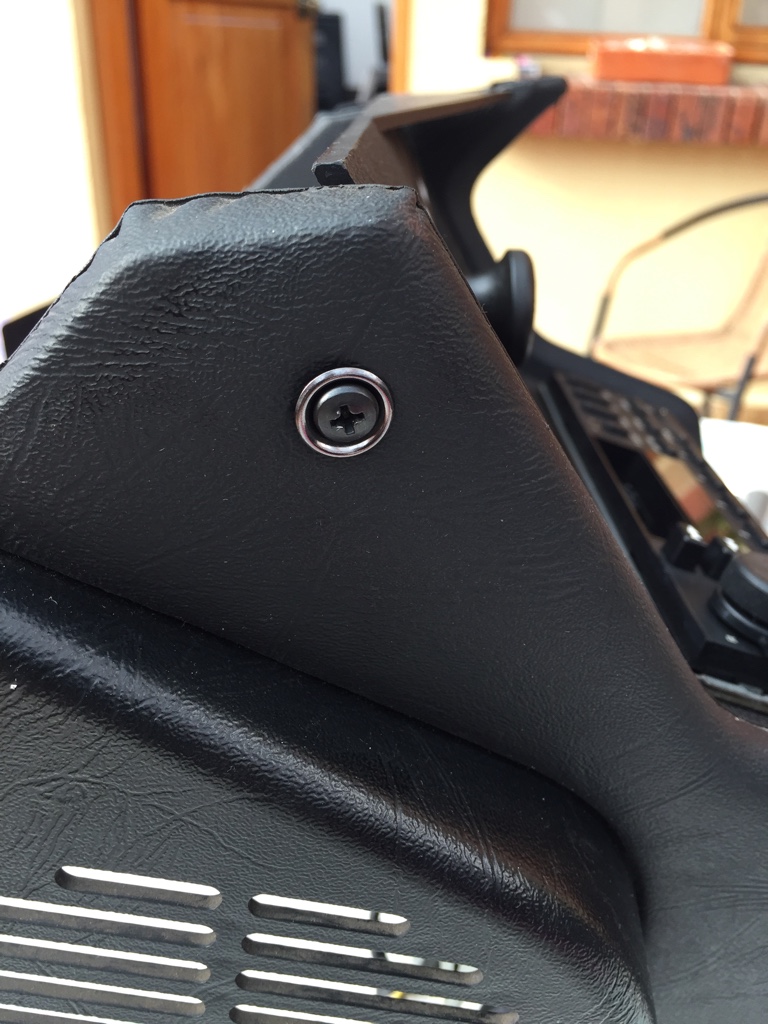

Armado de la consola central
Ordene al arandelas especiales para que los tornillos no se (pasen) dentro de la madera
Fabrique todas las partes donde se anclan las diferentes guayas que dirigen el aire y la calefacción dentro del carro
De los dos arme uno muy bueno

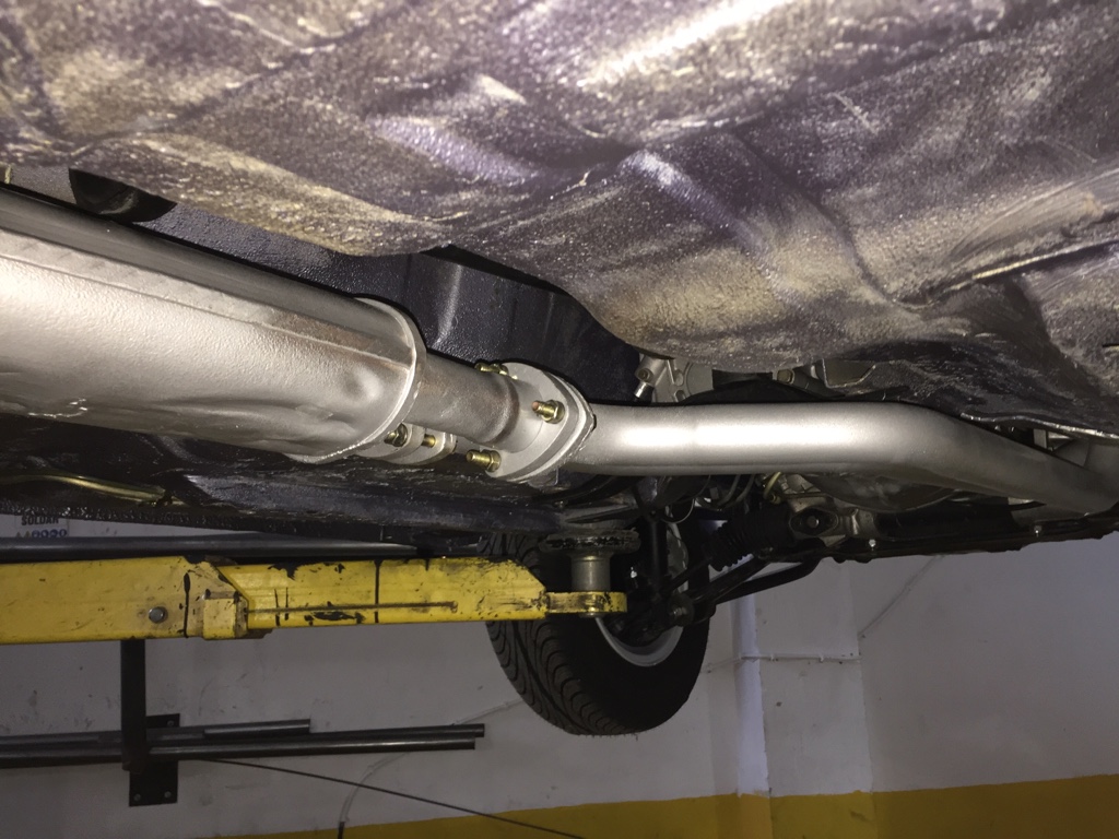

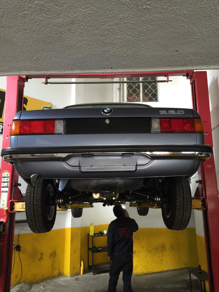

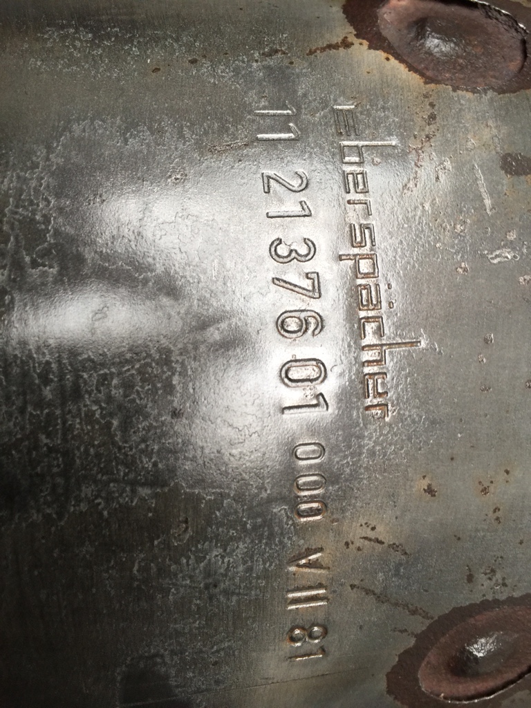

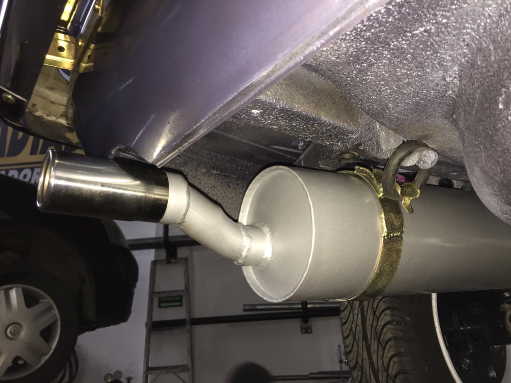

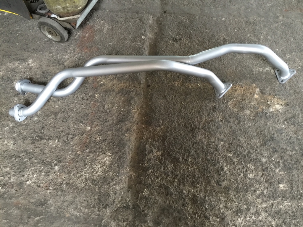

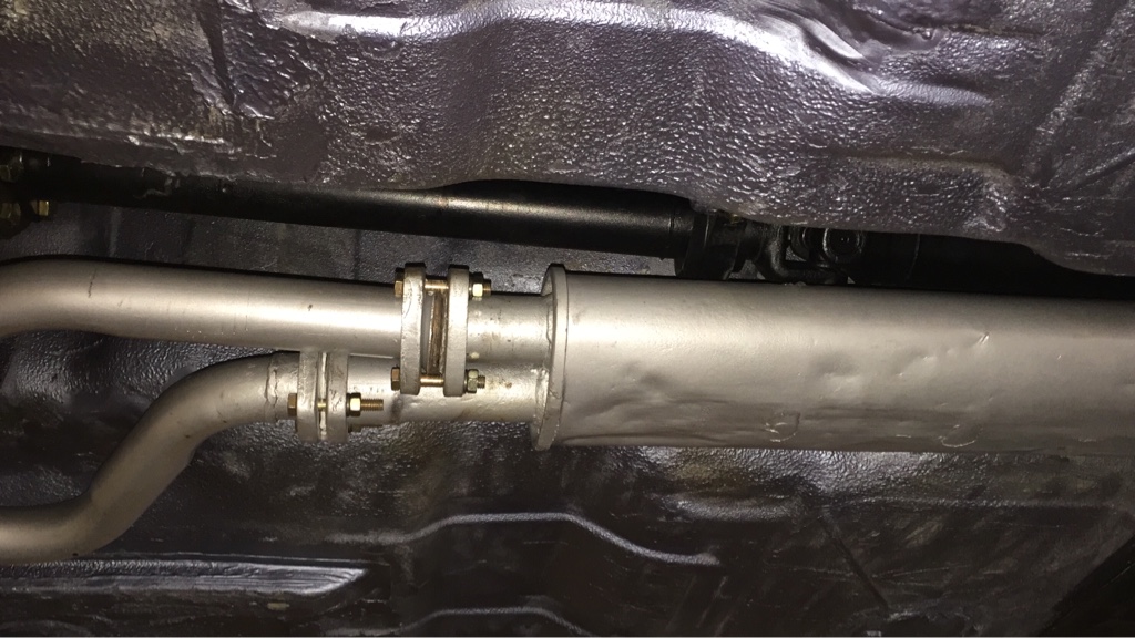

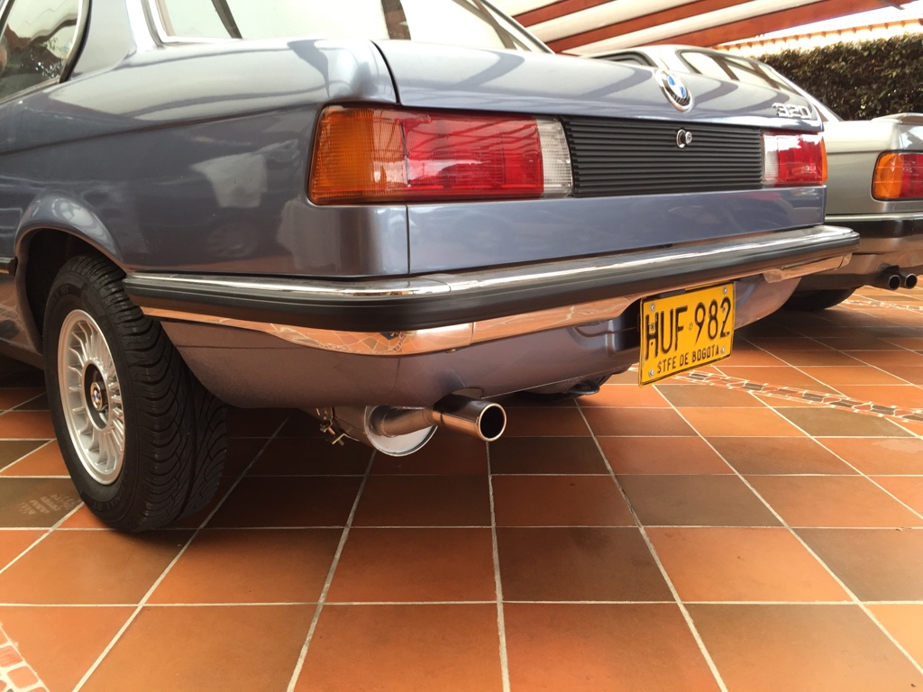

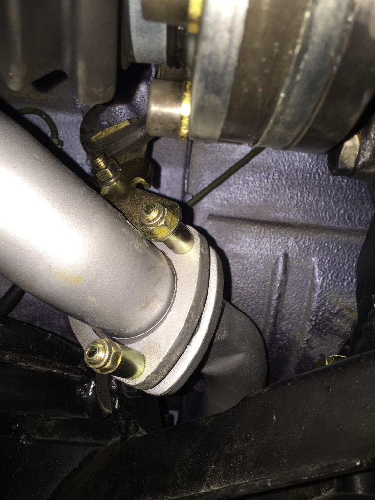

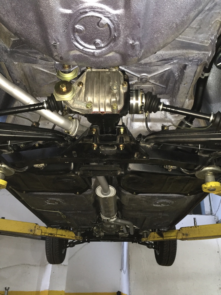

Se cambio casi por completo el exosto, lo único que se dejó fue el presilenciador
Dándole forma a los tubos, se fabricaron en unos que el señor me dijo que son de muy buena duracion(aluminizados)
Él presilenciador
Su tarro nuevo y la puntera cromada (marca umo)

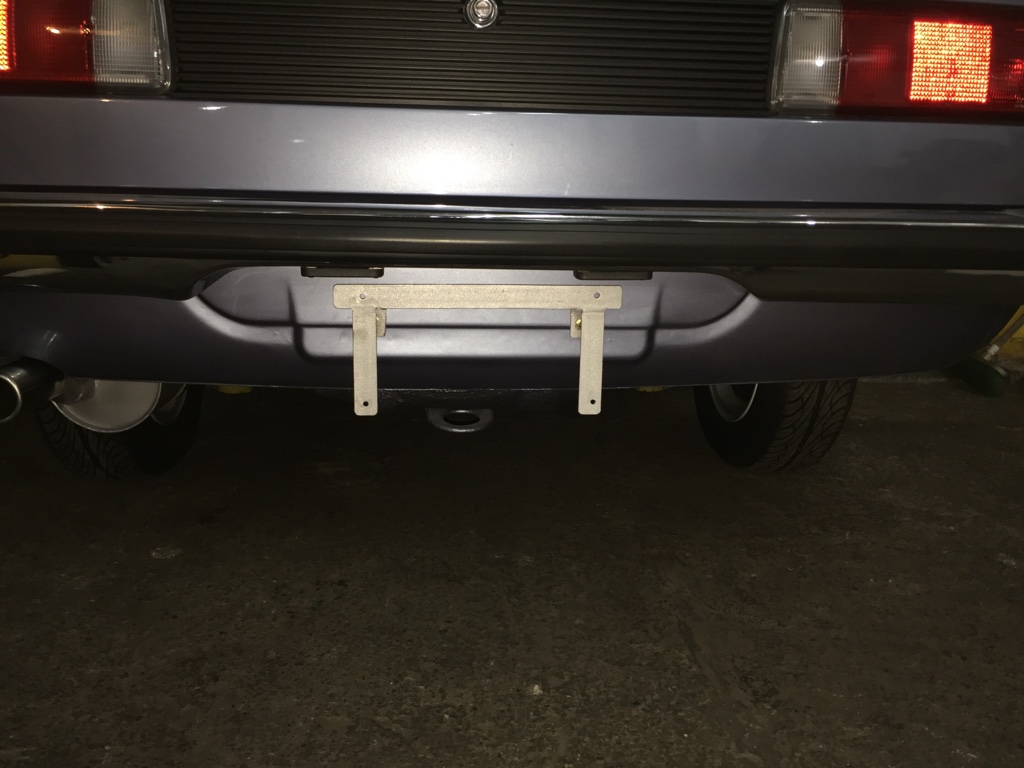

Porta placa trasero y delantero

Ojo con los tableros de instrumentos, de ahi solo veo uno de POST y dos de PRE, no son compatibles.....
Qué buenos avances, Roberto. Y todo espectacularmente pulcro e inmaculado, como usted estila. ¿Cuándo lo tendremos rodándo? ¿Alcanzamos a admirarlo en vivo para el bombazo de octubre? ¡Animo que falta poco!
Como van las cosas y confiando en Dios yo creo que para el bombazo de octubre ya está listo
Reactions: Ansgar
Ese babero nuevo... defintivamente nuevo es nuevo!, y mas en el tema de latas.... la linea es perfecta!
Es al revés hay dos de POST y uno de PRE. Jajaja. De el de PRE use solo el cajón que era el que tenía el cristal y las membranas naranjas por donde pasa la luz para iluminar los tableros perfectas, y de los post fue una mezcla de tacómetro de revoluciones y reloj de uno y velocímetro y medidor de gasolina del otro

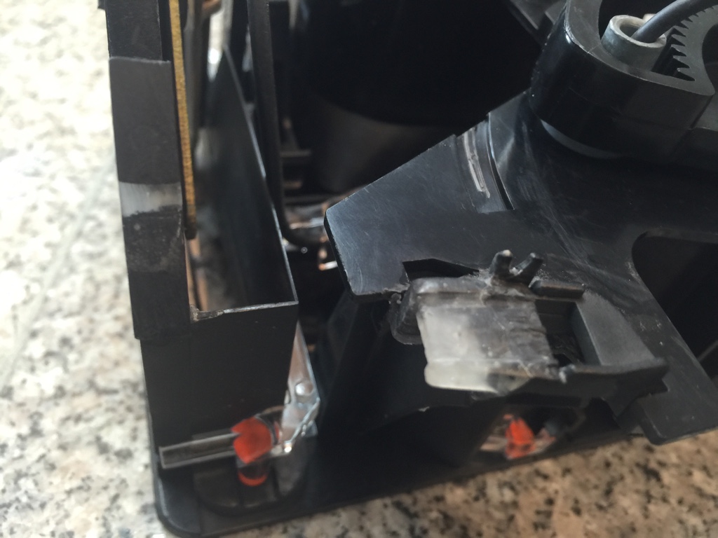

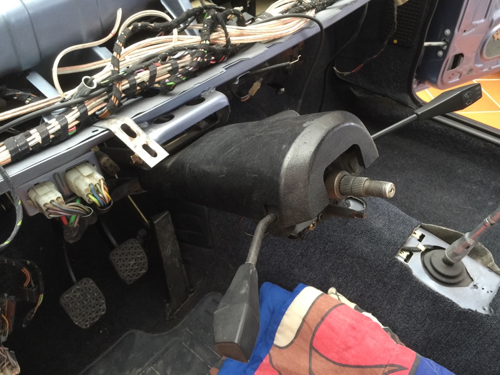

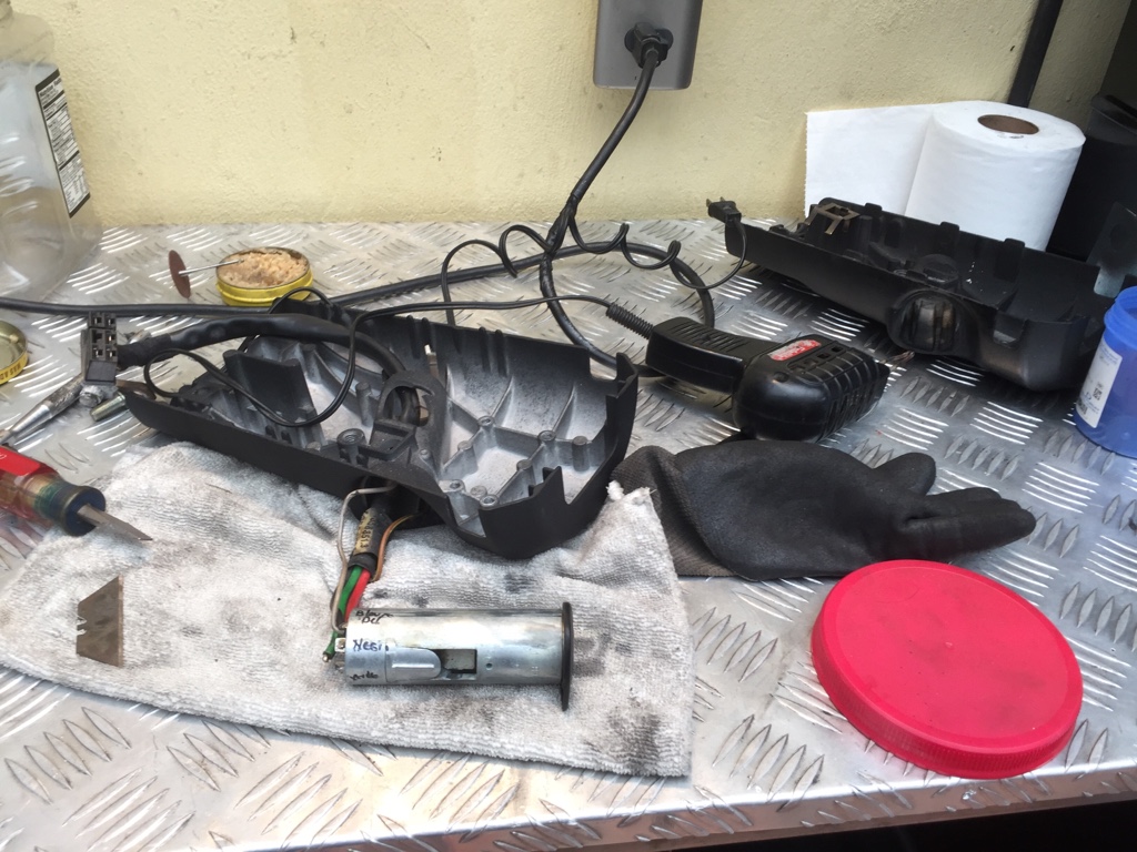

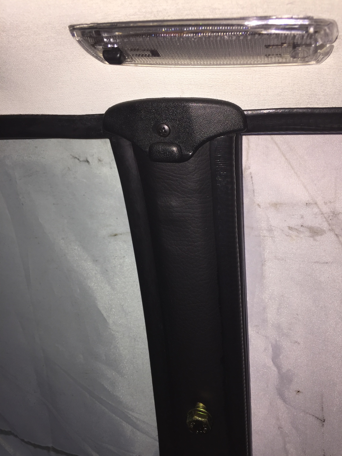

Más adelantos, cambio de la tapa superior de la caña de la dirección, otra compra más a Fernando (definitivamente su mejor cliente jajaja) la tenía nueva

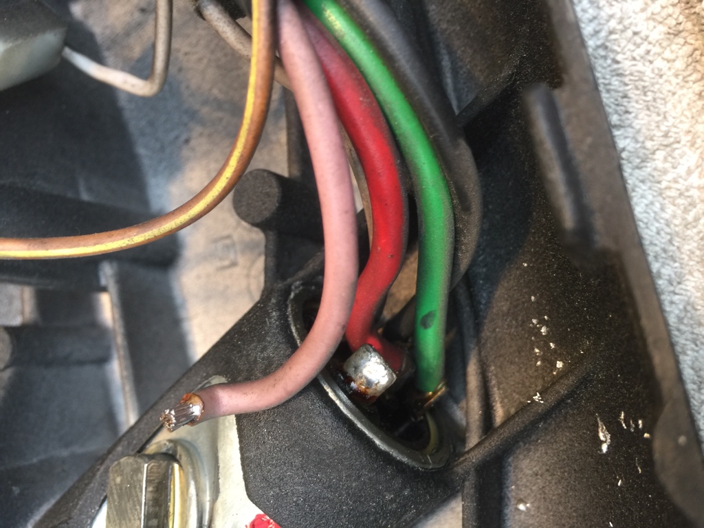

Toco desoldar el switch de encendido
Que gallo retirar los tornillos originales puesto que no tienen cabeza para ningún tipo de llave (8 en total )

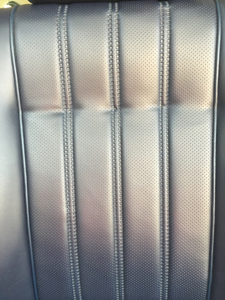

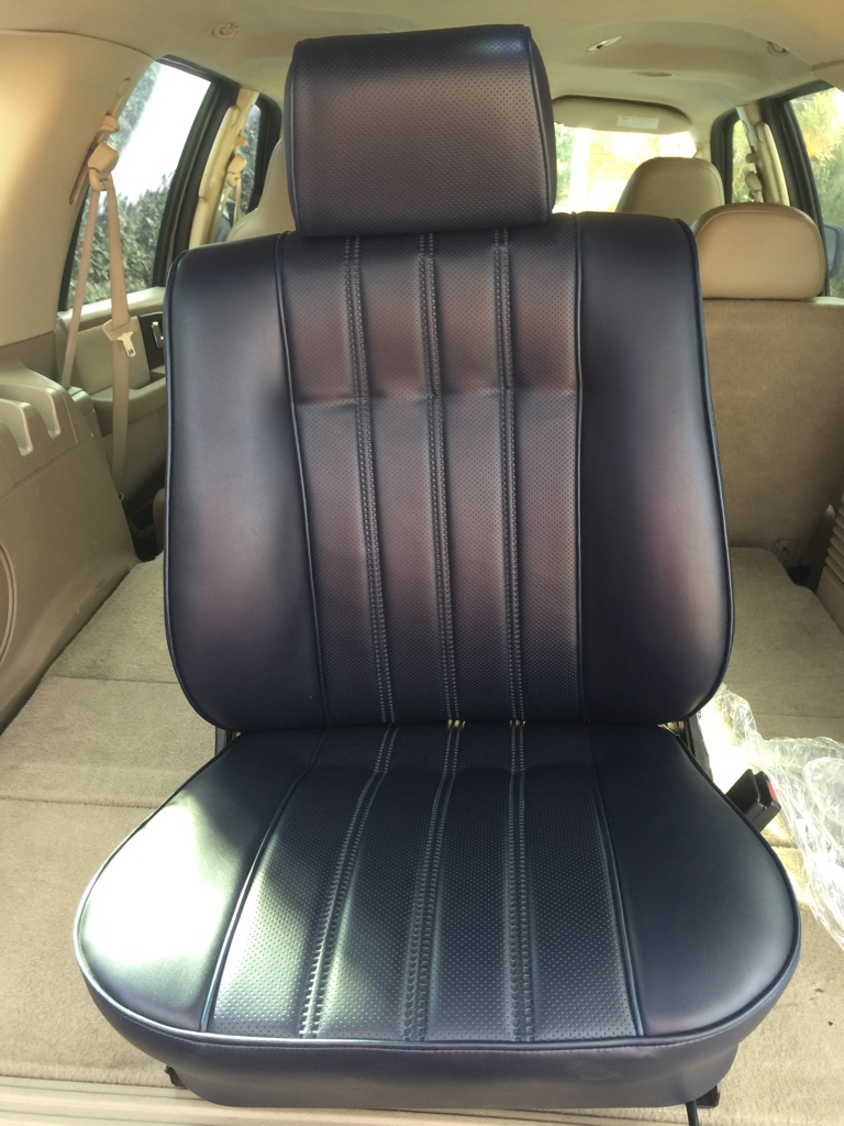

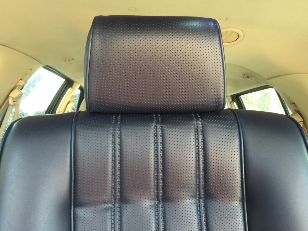

Ahí se ve el nuevo y el viejo, ya recogí hoy la tapicería
Me gusto mucho el termo formado que le dio el tapicero (muy parecido al original)
Reactions: koke and Ansgar
Esta tapicería quedó magnífica! !!!!
