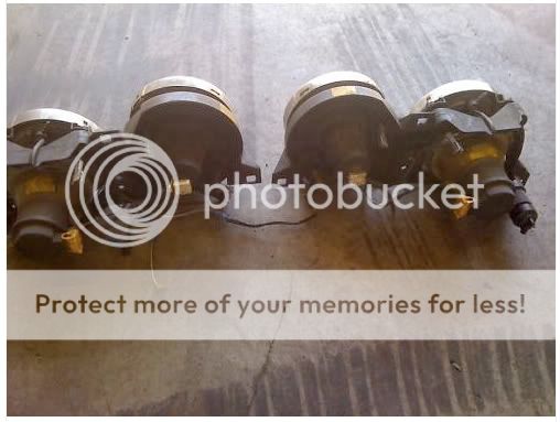

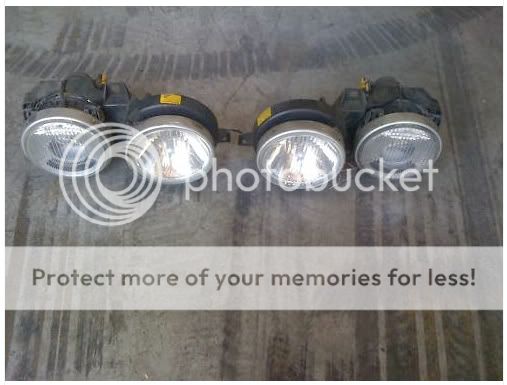

Alguien sabe si estas luces de E30 M3 le sirven a un E30 323i? los numeros de parte por RealOEM no son los mismos, pero algo me dice que le pueden servir :yuhu:
:ok:

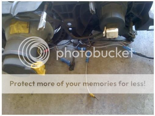

le sirven. Lo unico es que la conexion cambia. Yo le cambie las luces al mio por unas de estas y para no dañar ni cortar la instalacion original, compre unos pedazos de instalación eléctrica de E30 mas nuevo con sus socket de luces y las conectamos con terminales a la instalacion vieja original de mi E30, aqui tengo algunas fotos ;)

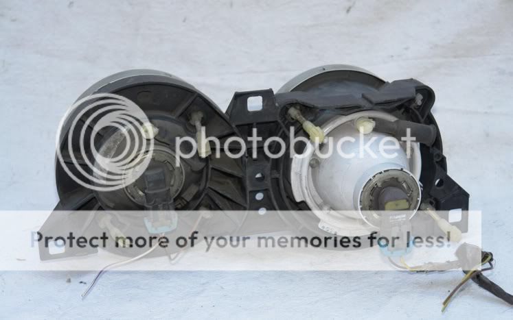

Le sirven perfectamente!!! y veo q ya tiene el cableado con sockets y todo.. asi q no habria sino q instakar con cuidado.. ademas son ellipsoid.... alumbran muuucho mejor! ;)

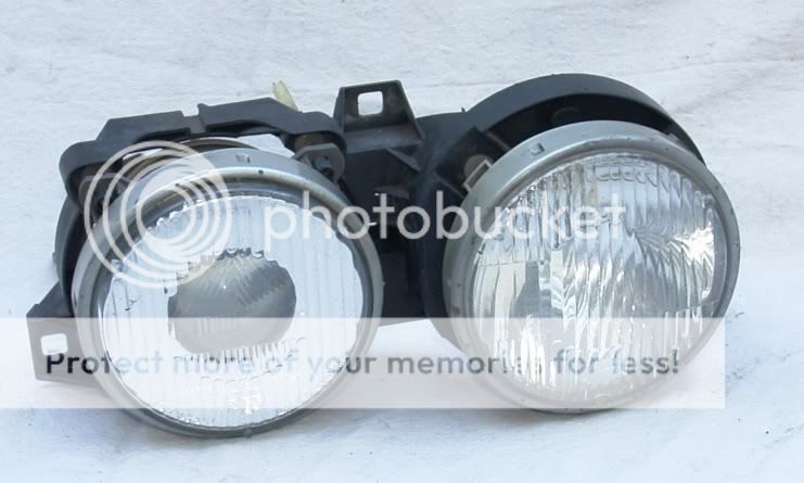

Pero estas son version Gringa, mas barata pero no tiene lugar para los cocuyos... como en las versiones gringas estos vienen en las direccionales amarillas...
estas no te sirven.. :S
Gracias Jorge por la aclaración :ok: . Como identificas que no tienen lugar para los cocuyos? Yo las veo iguales por la parte de atras!
