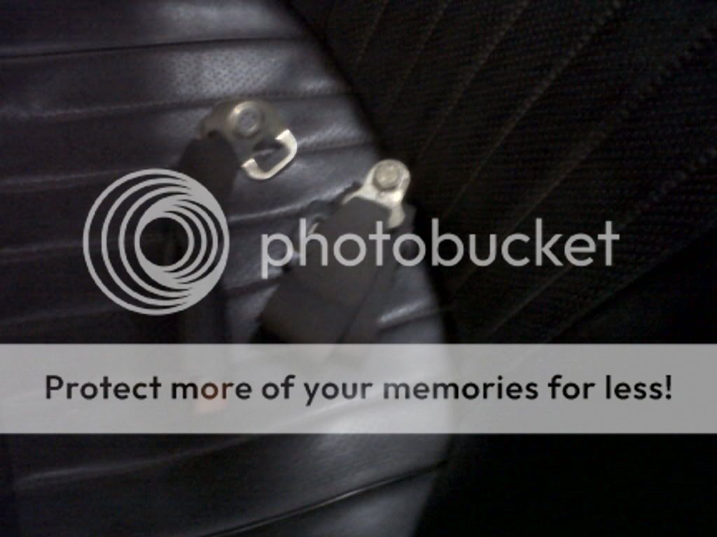

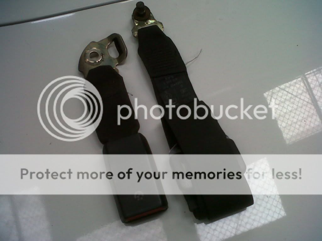

yol e puse al mio, para poder llevar al niña, de 2 puntos, me toco instalarle una platina de anclaje q el 2002ti no trae de fabrica.
Los compre en Ebay...

Buen dato, voy a buscar en la presentación o restauración de tu 2002 para ver si hay fotos del tema.. lo que necesito es ver como son para tener una guía.

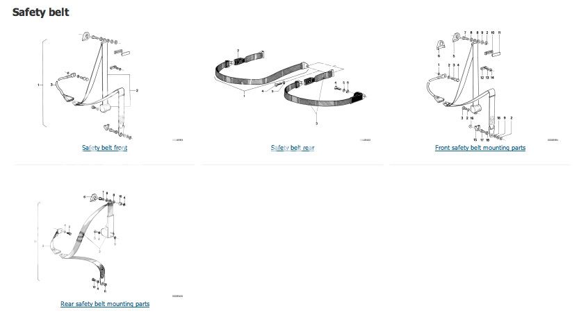

No debe ser dificil desmontar la banca trasera de tu E12. Regularmente entra a presion con dos o tres puntos en el frente del asiento. Una vez abajo, podrias ver algunos orificios con rosca para atornillar los cinturones (deberia tener, zeeGerman tiene los anclajes y cinturones) Si necesitas quitar el espaldar, a los extremos inferiores hacia las puertas debe haber una platina que los sujeta a los guardafangos desde adentro (no estoy seguro si existe otro anclaje en la mitad, a veces esta bajo el apoyabrazos central) creo que son tuerca 11mm...
