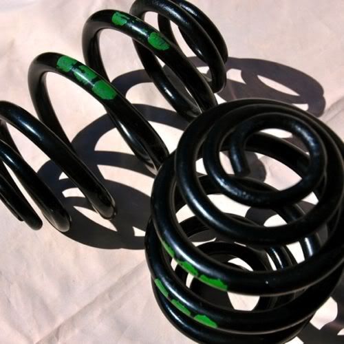

ESPIRALES ORIGINALES BMW
Los coeficientes de dureza para los espirales de fábrica son los siguientes, de acuerdo al tipo de espiral. Se instalaron tres tipos y se distinguen por color, el color son unas manchas de pintura, no significa que todo el espiral espiral es de color. Los espirales BMW son todos negros. Esta foto ilusta unos espirales originales de código verde, los mas duros ofrecidos de fábrica (foto ejemplo, espiral no corresponde a E21)

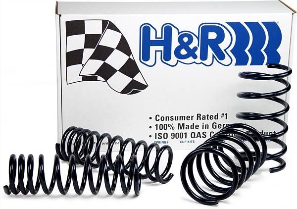

H&R Lowering Sport Springs Ref: 29531
Reconocida marca alemana de espirales deportivos. Aunque H&R no divulga las durezas de sus resortes, según la fábrica, son 8-10% mas duros que los espirales OE, lo cual los posiciona en la mejor elección para espirales de calle, por suavidad y confort en la conducción.
Especificaciones técnicas
Reducen: 1.3" (35mm) adelante - 1.3" (35mm) atrás
Spring rate lb/in lb/ft N/mm
Delanteros 8-10% stiffer than the OE springs
Traserros 8-10% stiffer than the OE springs
Fotos

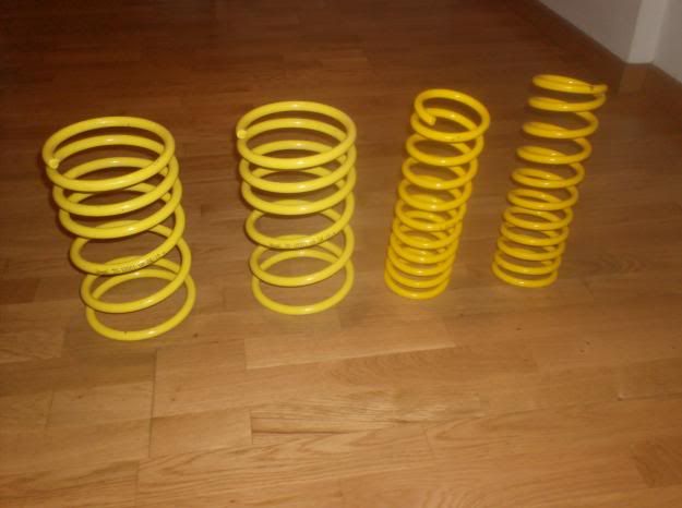

Apex Ref: 20-1000
Apex Suspensions, de origen inglés y acabado amarillo muy vistoso. A diferencia de los demás kit de espirales que dicen rebajar una medida y en la práctica es otra, los Apex reducen los 40mm reales lo cual habla bien de la marca aunque es necesario importarlos directamente de Inglaterra. "Spring rate" o dureza desconocida, pero de muy buen precio en el mercado, lo malo son los portes de envio hacia América.

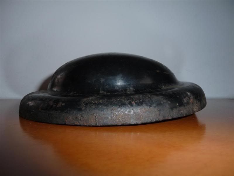

Otro factor que incide directamente en la altura rebajada es el tipo de "copela" o soporte superior, de los cuales se distinguen dos tipos para los McPhesron delanteros, con una diferencia de garganta (profundidad de apoyo) de 15mm, reflejados en la altura final del carro.

Fernando por favor ¿ sabrías decirme que modelos llevaban la copela alta ? o mejor aun la referencia de Bmw, si eran los Pre o los Post , o si son los modelos de 4 o de 6 cilindros es que a pesar de haber buscado no he encontrado nada, gracias anticipadas Antonio.
A.de Cachavera dijo:
No hay una diferencia en número de pieza para la copela alta o la baja, usan el mismo número y no se cuándo cambiaron o que carrocerías lo usaron. Yo imagino que debieron usarlo los primeros E21 de 4 cilindros, pero sólo resta buscar y comparar entre los usados, nuevo no existe.
Empezaré a buscar, a ver si con esas copelas puedo volver a montar los espirales Eibach que son los que mejor comportamiento le daban al coche (magnífico), pero que para los tramos de rallie, como con el motor seis cilindros bajan tanto la altura, hacían que fuera golpendo en el suelo con el carter , el escape y los bajos. He probado varias marcas de espirales, ahora llevo Vogland que no van mal, pero no me terminan de convencer golpea un poco menos pero la estabilidad es regularcita nada más así que como no encuentre las copelas altas, terminaré pasándolo a muelle estrecho.
