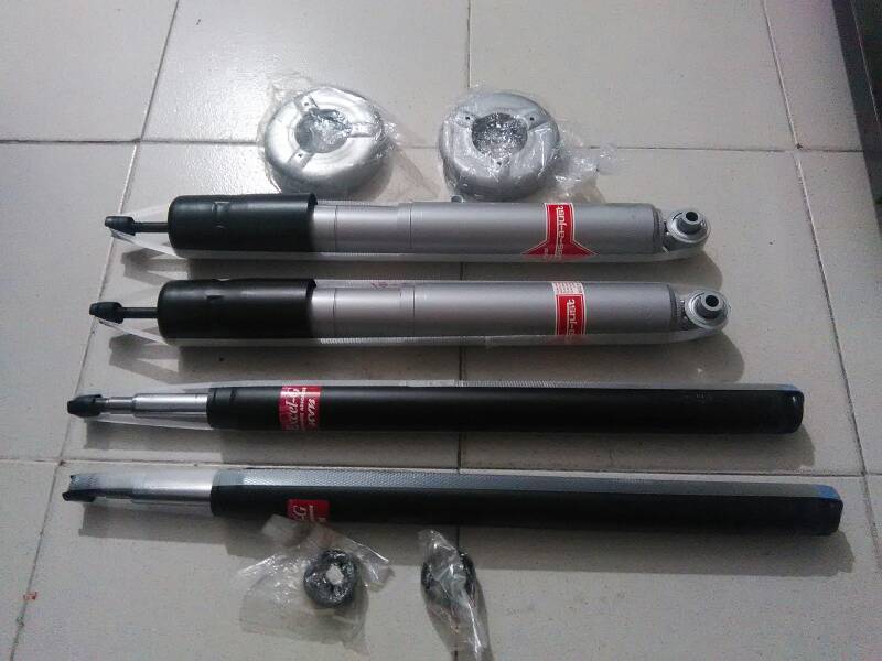

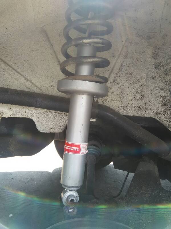

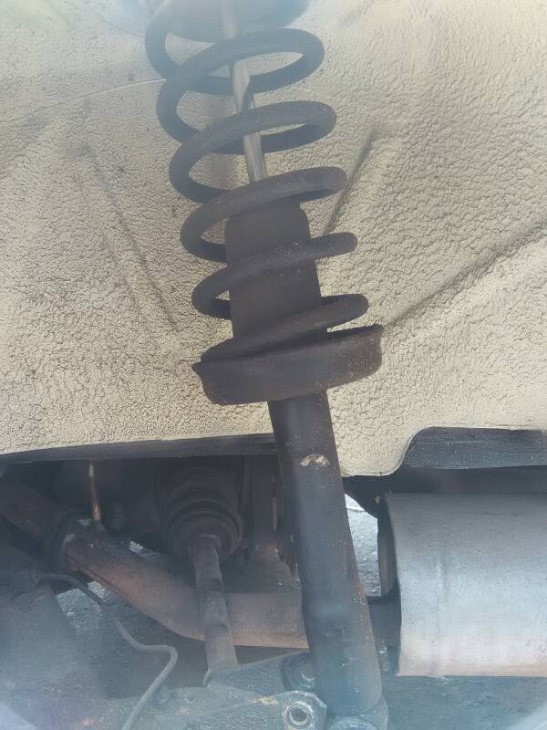

Buen día, el día de hoy aproveche y le cambié los amortiguadores traseros, quedan pendientes los delanteros, no lo hice porque en la tecnomecanica solo me rechazaron por los traseros.

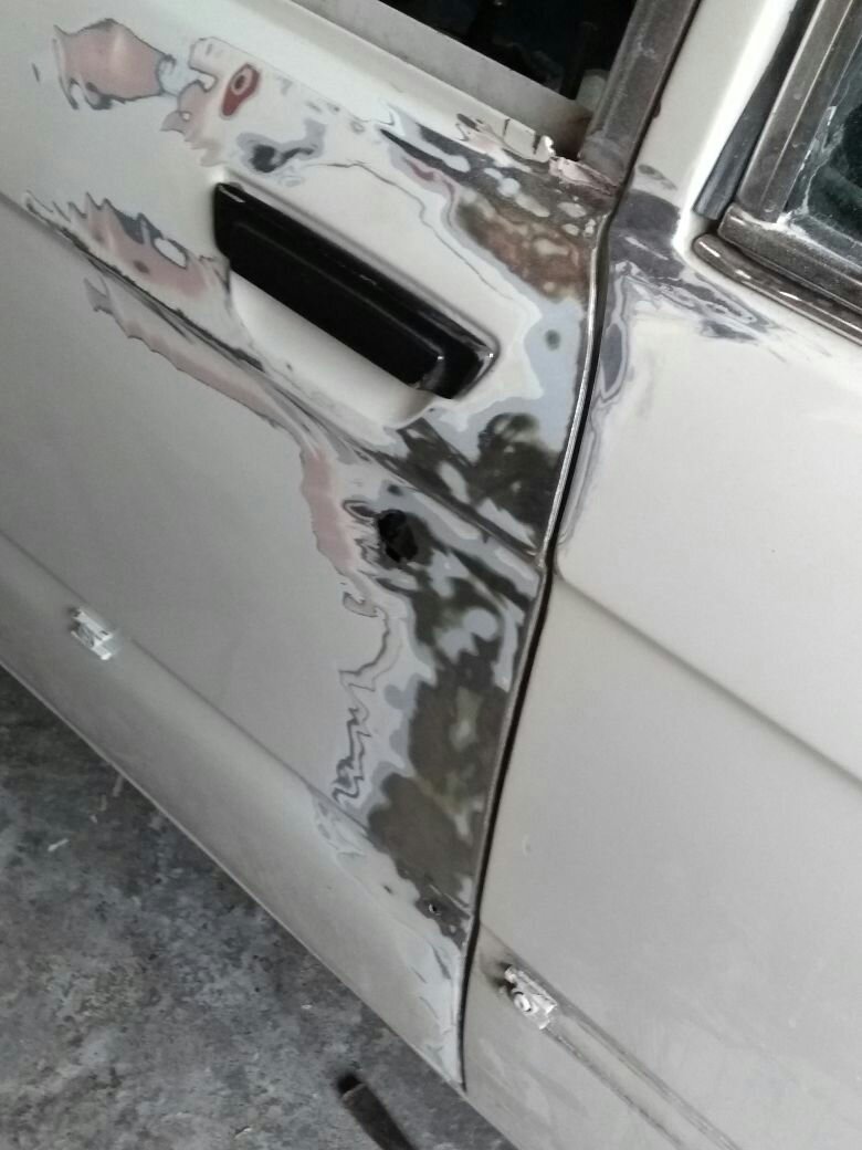

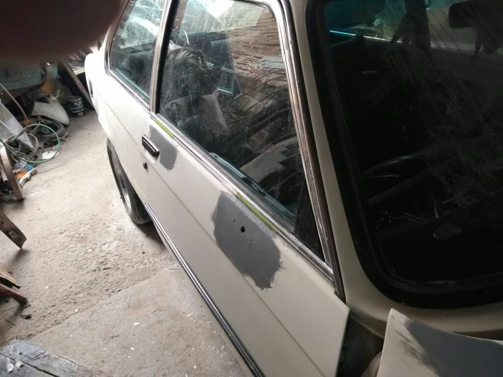

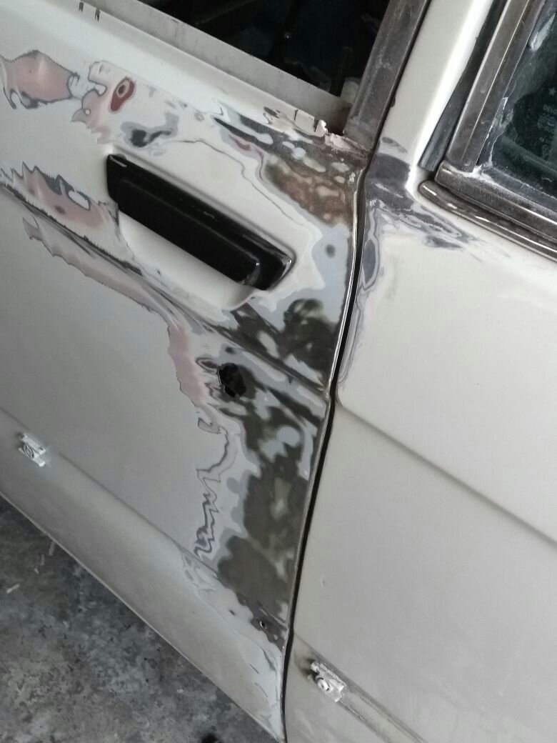

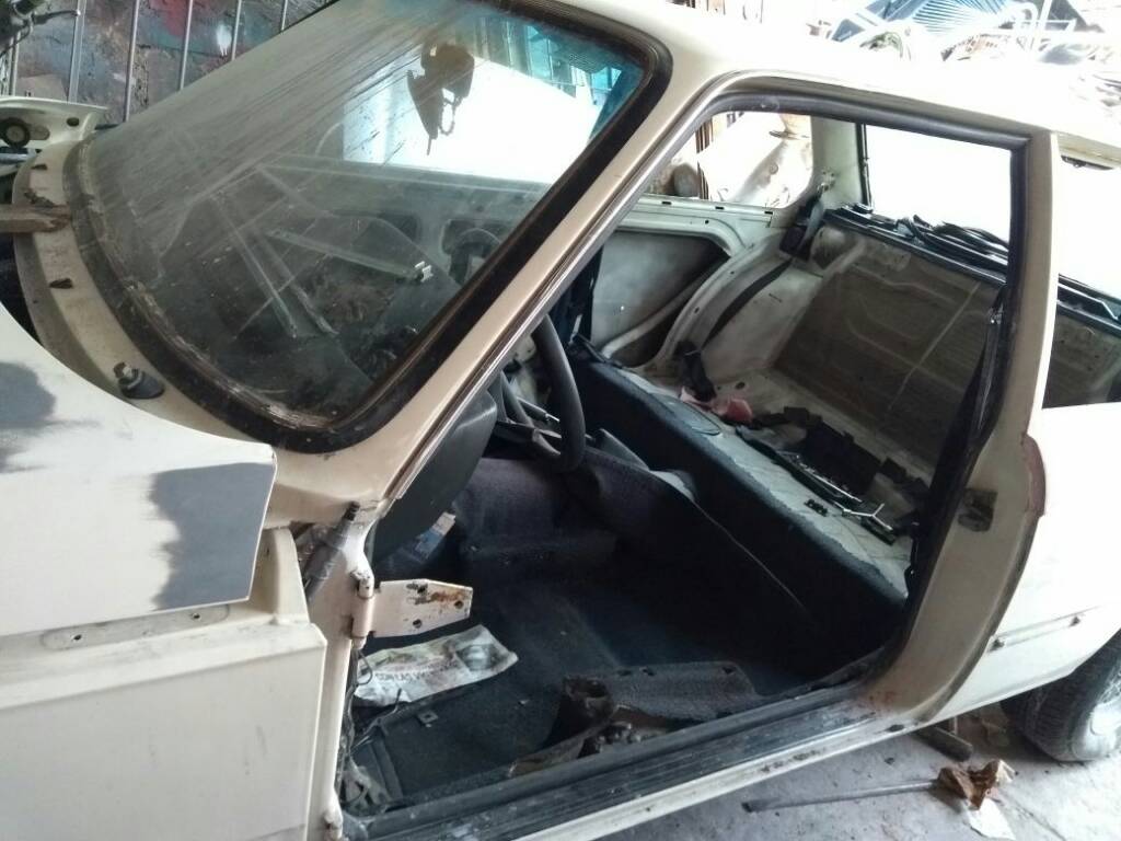

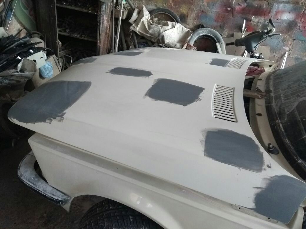

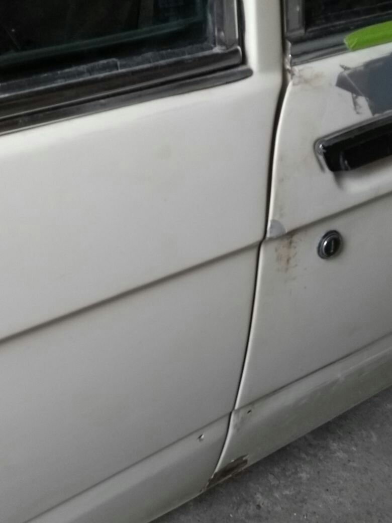

Buen día, como no quede conforme con el arreglo del carro, lo lleve a hacer latonería nuevamente y espero que quede como el 323i..
Enviado desde mi Lenovo S856 mediante Tapatalk
Reactions: koke

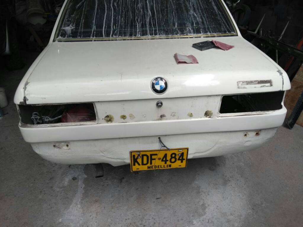

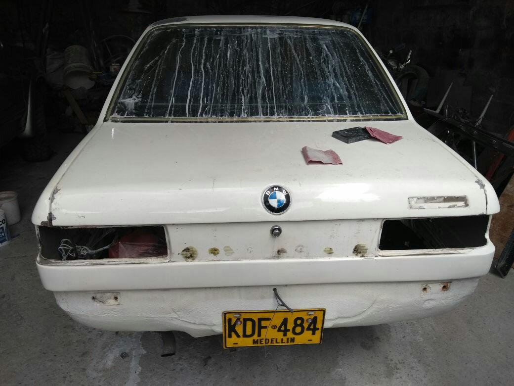

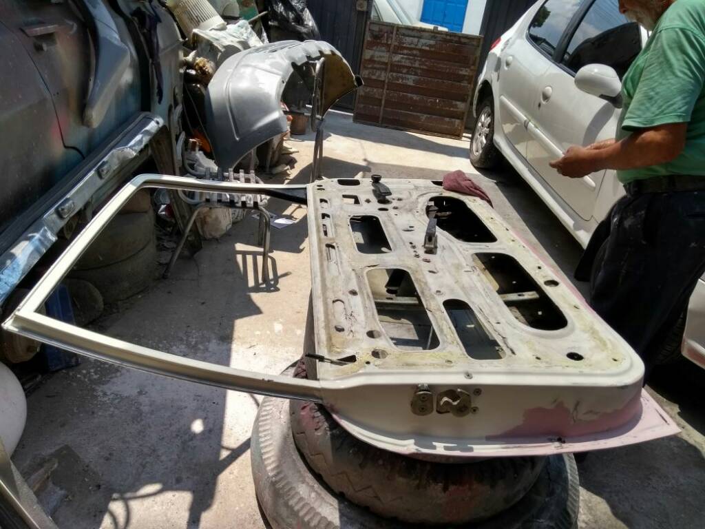

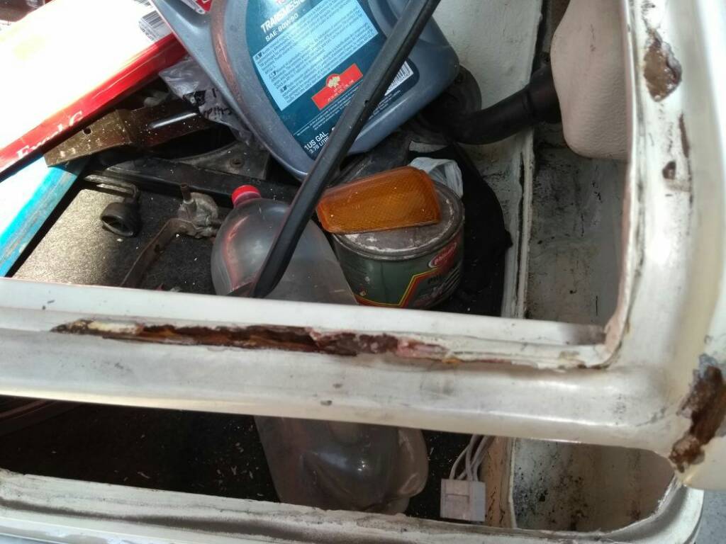

Ya se empezó a pelar el baúl, el cual no había sido latoneado, todo había sido rellenado con masilla.

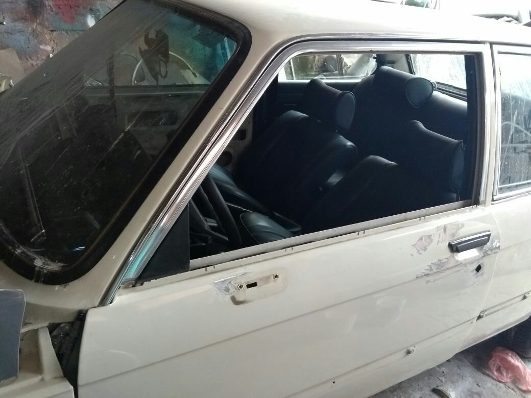

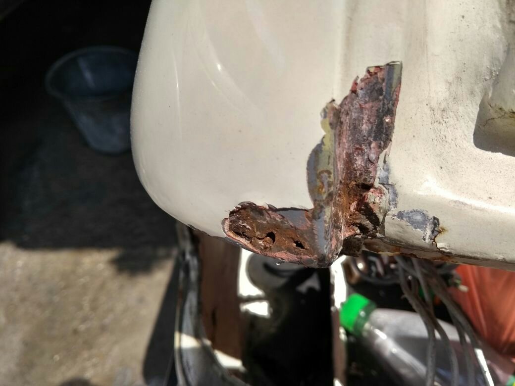

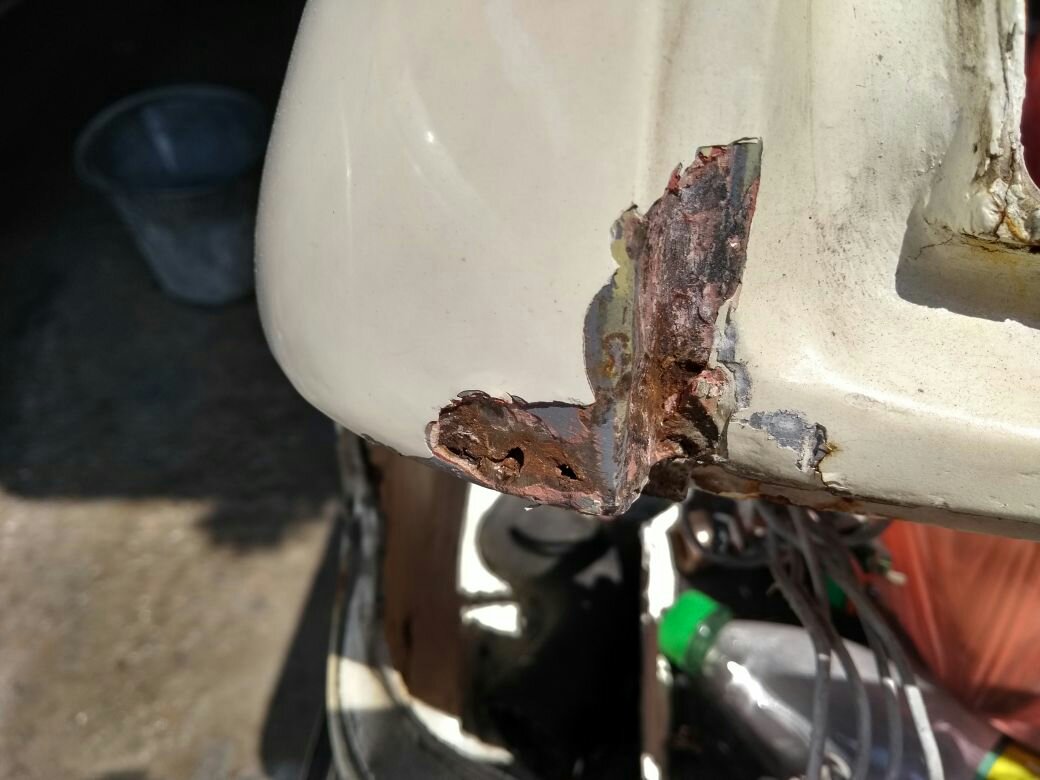

Como dirían por ahi..., mi madre!,
no hubo resane de podridos sino enmasillado de podridos

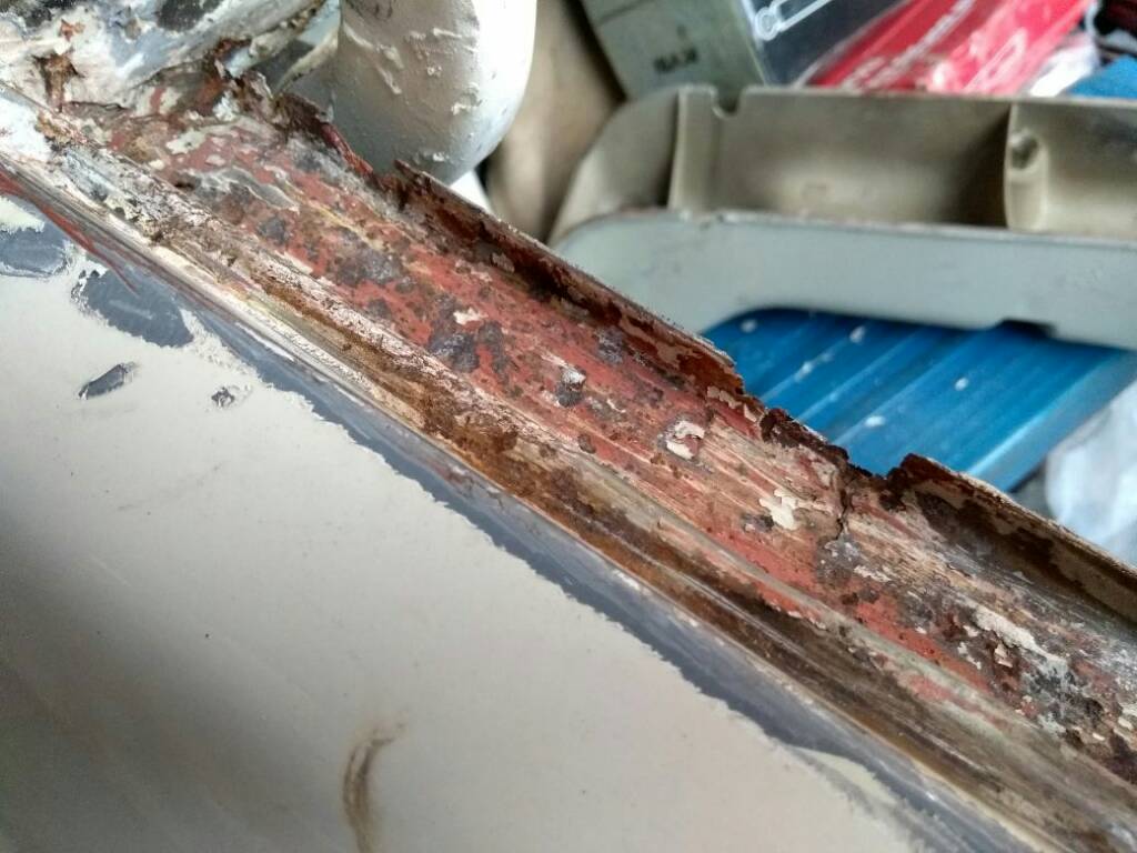

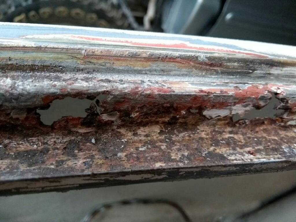

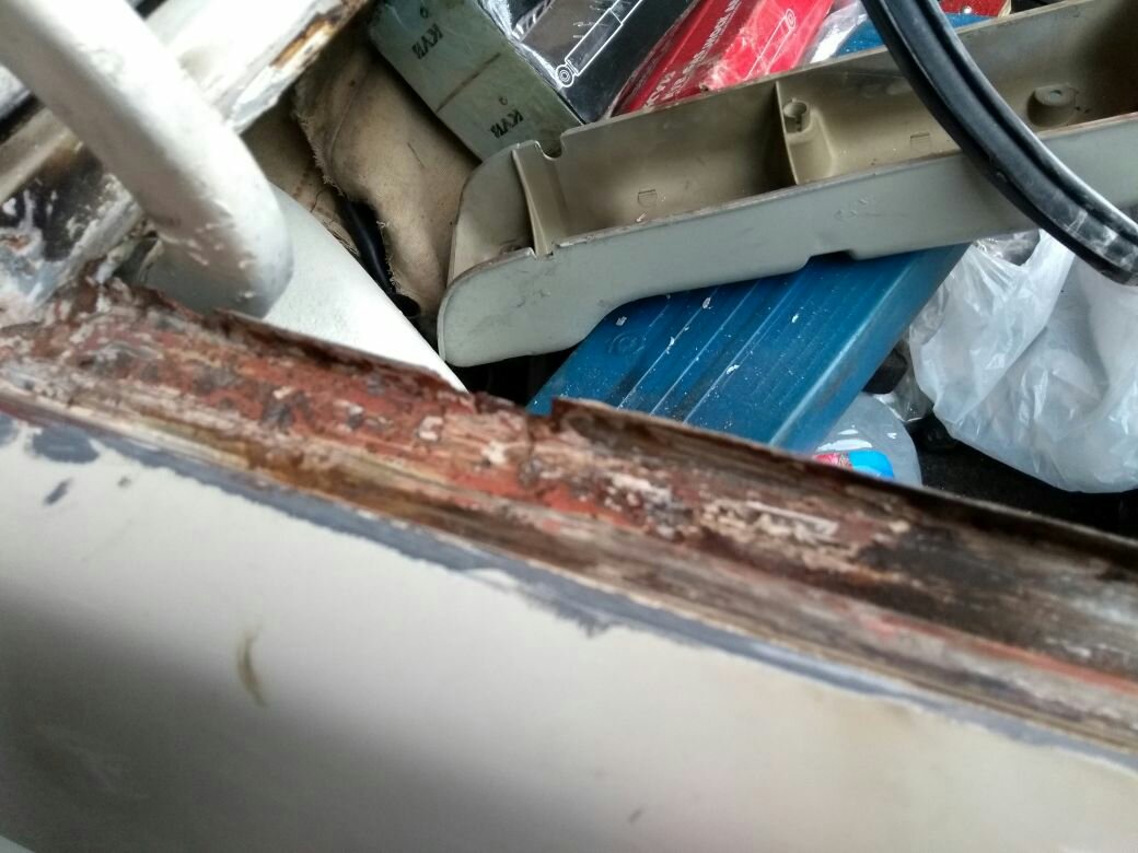

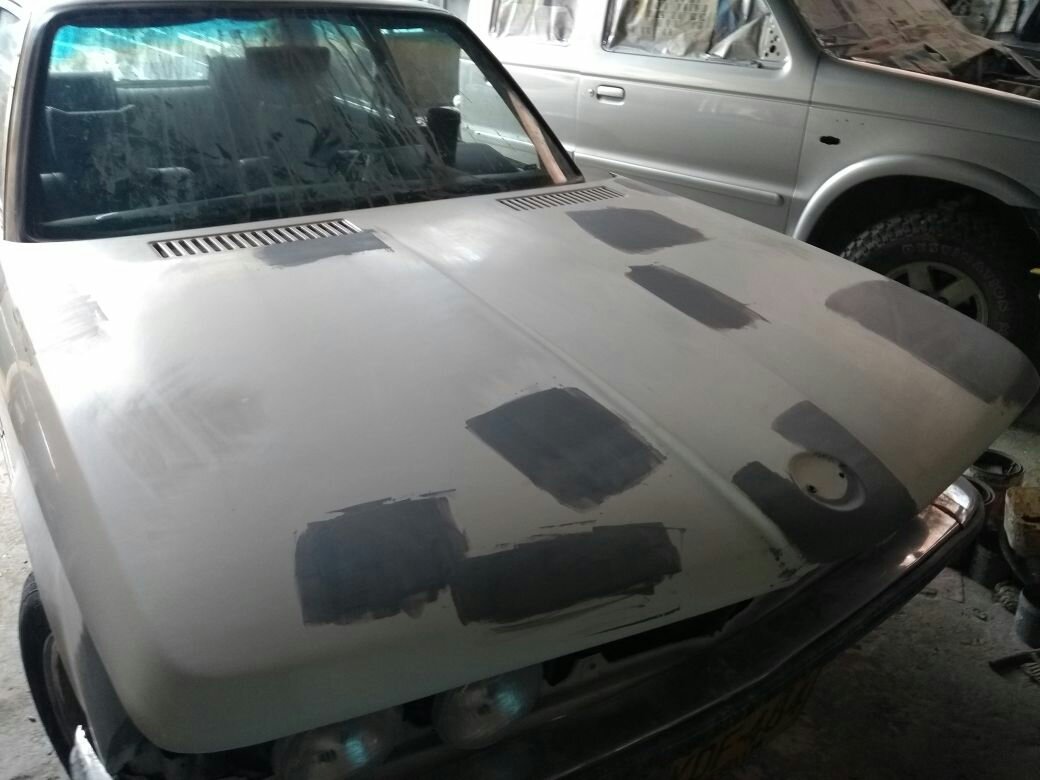

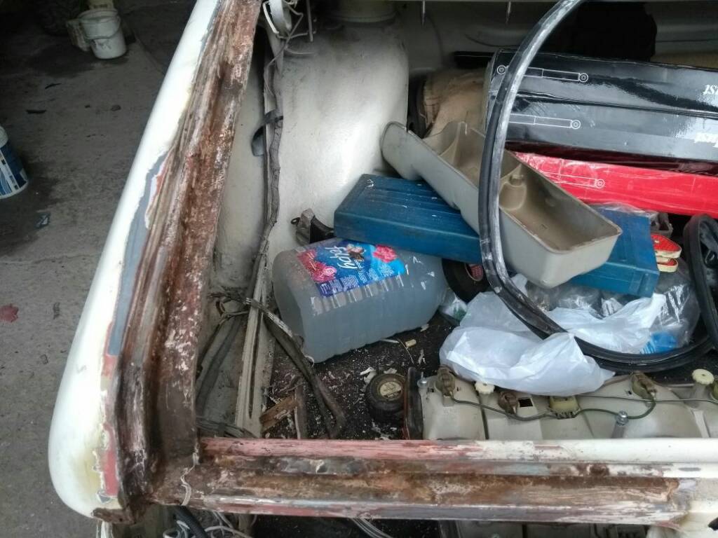

Esa solo es la punta del iceberg, las puertas están igual, por eso es que no se les ve linea, inclusive en esta parte de atrás faltaba un pedazo de lamina que forma la pestaña donde va puesto el empaque y lo pusieron y no lo soldaron si no que lo pegaron con la masilla...

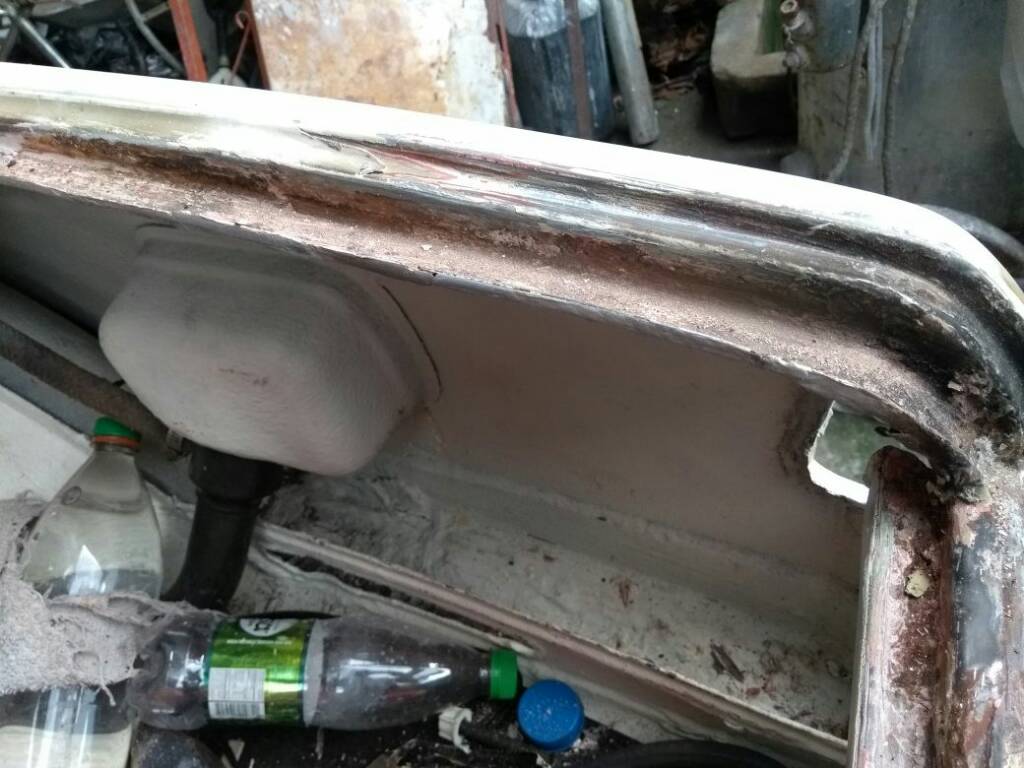

los bordes para el empaque del baul estaban bastante mal..... increíble que pintaran encima del óxido!
Yo estoy más asombrado, pensando que se había hecho bien y no era así, la cuestión es que el carro ya llevaba más de un año y el hombre estaba afanado por entregarlo, así que medio lijo, enmasillo y pinto, sin llegar al metal, pero bueno, ya se está arreglando cómo es, que es lo que yo siempre anhele.
