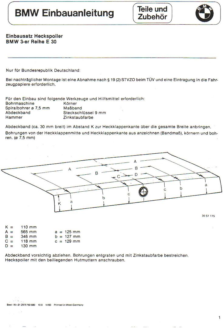

Queria preguntar por estos lugares si alguien de ustedes tendra algun manual para tomar las medidas para instalar un spoiler trasero tipo 2002 turbo
algo asi es como lo que ando buscando pero no encuentro

buenas señor si ya lo tienes es facil, estas piezas cuando estan en su embaaje suelen traer unos aros adesivos de cinta adesiva a 2 caras , que se a de pegar en los atrificios de los agujeros,para cuando presentes el alerosn lo vuelvas a retirar , se despega una cinta y se adiere al maletero y ese es el punto exacto.
lo de preguntar si habia algun instructivo para hacerlo de una manera mas tecnica pero al no conseguir mi amigo hizo la instalacion a pura prueba y error.
