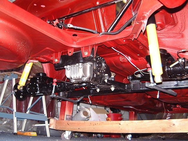

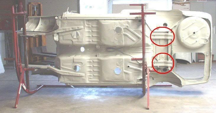

Pensaba que se trataba de un refuerzo adicional en los 2002 turbo, pero veo que fue un refuerzo incorporado en los 2002 de la tercera generación (faro trasero rectangular) para resistir mas en lo relacionado a golpes o impactos, nunca me habia fijado.
lo siento Fer.. pero no veo los refuerzos?? cuales son???

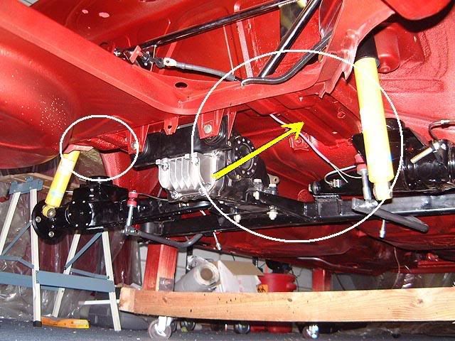

estos, que estan encerrados
fijate en el chasis de los 2002 anteriores, los de faro trasero redondo, no tienen ese refuerzo
Huy Fer, la verdad tampoco me habia fijado nunca de este detalle, el cual es tan evidente ahora que lo pienzo!

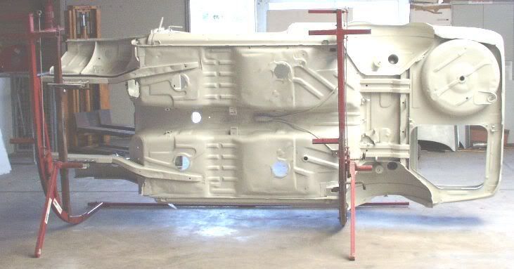

Tambien estuve pensando si se debia a un tema de las carrocerias para el mercado americano, pero viendo la imagen del BMW 02 blanco, creo que ese es un turbo que estan restaurando en hollanda, asi no queda uno con la duda!

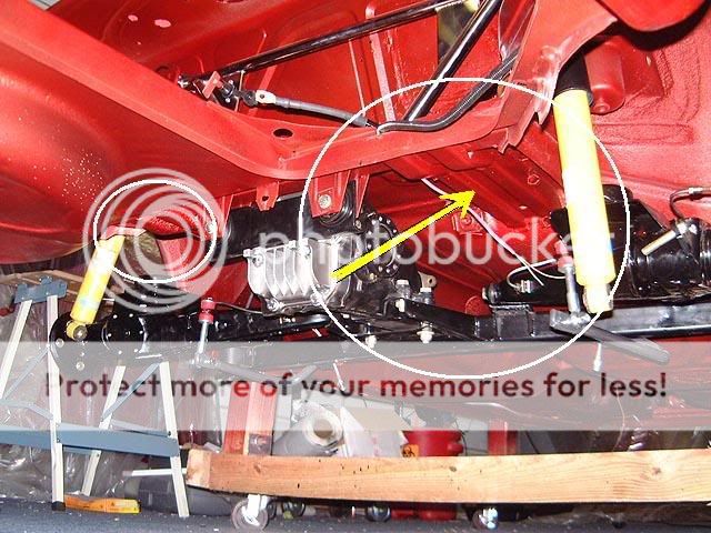

Viendo la fotografia en exteriores, no les parece que son adicionales? Pues, junto con los paneles del piso, tienen color diferente...

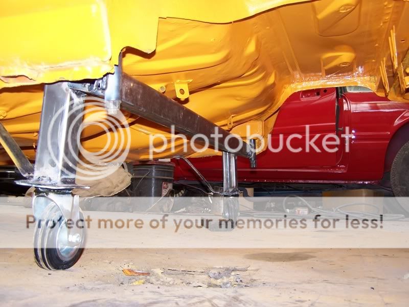

Si, fijate en la siguiente imagen, en la esquina inferior izquierda, una foto tomada del piso de una touring por encima, el refuerzo lon gitudinal que no tienen los sedan

Esta raro... podria pensar que era un refuerzo en la version americana, pero la primera foto es de un 2002 turbo, que son todos version euro.. :-\
pues parece que solo es de los turbos ;D
