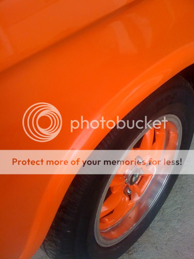

asi quedaron en 8j de ancho :ok:
No parecen de 8Jj de ancho. el ancho del rin se mide por dentro, no por fuera ;).
Atras por ejemplo un rin 8J ET24 no cabe ni loco, y se ve todavia por dentro del guardabarro....

erick flores dijo:
Ese es mi 2002 cuando tenía puesto unos Alpina 7j con ET28. Si lo compara con la foto de la touring, los rines están todavía más afuera y por dentro pasaba muy muy justo, tanto que adelante alcanzaba a tocar el brazo de la dirección con un pequeño juego que tenían los rodamientos. Fíjese como se ven las llantas 205, más angostas que el mismo rin
Para calzar un rin de 8j en un 2002, es imposible con un offset ET 24, ni 28. Puedo hacer el ensayo de montar uno de los rines Alpina 8j que son ET28 y fijo quedan más afuera de la carrocería, además que golpean la suspensión por dentro adelante.
El ancho del Rin no se mide al exterior ni ceja a ceja, si hago esa operación con unos de 7, dan casi 8 pulgadas de ancho.
