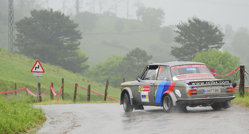

y una vez terminado
Verificando en un rallye del nacional junto a un 207 S2000!!
Un trapecio trasero con vida propia :jajaja:
Y desde un principio, problemas de subviraje que no se como solucionar.

Yo nunca use el 2002 estando original, en realida es un coche que de fabrica me parece bastante feote, y el dia que llego me puse a desarmar.... asi que no se si es problema de antes,o tiene algo que ver con la suspension, estabilizadoras, o las ruedas que llevamos que van muy afuera, pero es una burrada como subviran curvas cerradas... esta misma tarde fui a dar unas vueltas a un circuito, y tras unas 10 vueltas me marche porque no habia manera de mantenerlo en pista en las curvas cerradas...
en carretera o tramos de rallye se nota menos, solo da problemas en curvas muy cerradas.
yo pienso que el problema lo tenemos en la direccion, que puede que no este bien para la configuracion que llevamos de suspensiones, intentaremos abrirla un poco a ver si mejora.

El 2002 es de los más estables, y de los que mejor se pueden recuperar. Para rallyes con curvas tan cerradas necesitas obligatoriamente una dirección rápida, la original da muchas vueltas y no va a dar tiempo de corregir, necesitas cambiarla y vas a ver como recuperas el auto con más prisa. Los amortiguadores traseros y el camber trasero también influyen, revisa la caída de las ruedas traseras y busca una ideal para rallyes. Venden kits para ajuste de ese camber y alineación.
El autoblocante tampoco tiene el bloqueo suficiente y debe estar desgastado. Si es uno original de E21, 25% de tarado es muy poco y si le sumamos que efectivo debe estar por menos, también hay problemas allí.
Por último, llantas de compuesto blando para rallyes con curvas tan cerradas son necesarias, si no tienen adherencia o no son las mejores también influyen.
Ahí tienes cosas por ensayar una a una hasta que llegues al punto ideal, nos irás contando.

En el coche llevo ruedas semi slicks de compuesto medio bastante buenas, no creo que sea un problema de neumaticos, cuando estamos corriendo en rallyes el coche va como una lapa pegado al suelo, solo vienen los problemas en las curvas muy cerradas como dije, (aqui las llamamos paellas) o en cruces donde el apoyoes muy fuerte.Por esto deduzco que el problema es de direccion, ya solo aparece con ella girada entera o casi entera.
El autoblocante que llevamos es nuevo y no es el original de BMW, es de un fabricante portugues y el tarado esta en la posicion mas fuerte, (no se cuanto % es porque no lo pone en ningun sitio) trae 2 posiciones para regularlo.
Las caidas no se tocaron, esta como venia el coche cuando lo compre, y creo que no se pueden tocar sin hacer modificaciones, corrigeme si me equivoco.
Lo que me comentas de la direccion es un tema que tengo pendiente como urgente, imagina lo que es correr con 215 de ancho de ruedas y con la direccion de origen :jajaja:, a ser posible intentare solucionarlo antes de empezar a correr el campeonato de este año.Montaremos una direccion de citroen Xsara y bomba de opel corsa electrica.

En efecto las caídas de las ruedas traseras no se pueden ajustar de origen, hay que modificar, pero esta caída cambia según la altura de suspensión, entre más bajo, la caída aumenta excesivamente y lo mismo sucede con la convergencia de las ruedas, tienden a "girar" hacia adentro de la carrocería. Esta configuración de convergencia da mucha estabilidad pero si se comprime demasiado la suspensión la rueda se cruza excesivamente y puede ser parte del problema.
Te recomiendo montar kits de alineación traseros. Ahora bien, la dirección rápida en esas curvas es fundamental, de lo contrario no daría tiempo de devolver las ruedas en el tiempo necesario. Para ese tipo de conducción, la mejor forma de mantener control es una dirección rápida

bueno aunque han dicho cosas ciertas, no creo que la dirección rápida sea el problema para el problema de subvirancia. nos esta faltando agarre adelante o tenemos demasiado atrás y nos da ese problema... usas correctores de camber delanteros??? tienes las medidas de alineación??
saludos y espero poder ayudar en algo.
Claro, no tiene nada que ver lo rápida que sea la dirección para solucionar este problema.
No se las medidas de alineacion que llevo, eso me lo hicieron en taller.
no se que son correctores de camber.
