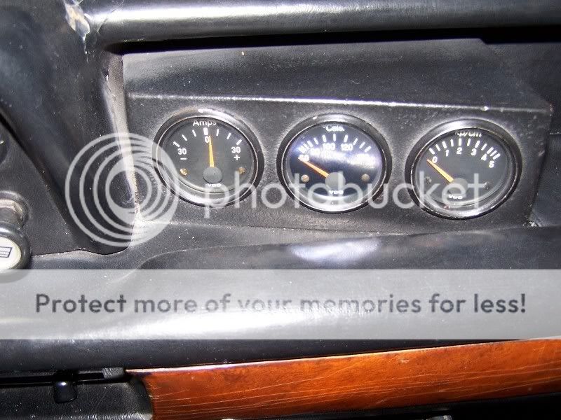

Precisamente hace un par de dias, andaba de visita donde la familia Ucros... y luego de babear un rato con el Porsche 911 del 70 y otras joyas mas, tome las medidas de aquel tablero de instrumentos ALPINA para los relojes VDO, con el fin de obtener una copia lo mas parecida posible para mi fierrito... aqui les dejo unas fotos con el permiso de don Felipe.. ;)
y aqui estan las fotos del cuadro ALPINA
las medidas son:
ANCHO: 19cm
ALTO: 7.5cm
PROFUNDIDAD LADO IZQ: 5cm
PROFUNDIDAD LADO DERECHO: 10cm

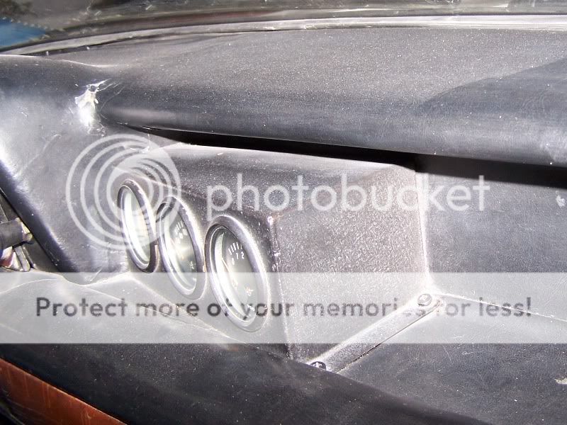

;D ;D ;D... pues a mi no me parece taaaannn horrible, pero tampoco lo haria. Yo voy a poner el cuadro de los 3 relojes cuadrado encima del tablero, como el de la foto... y haciendo hueco al mismo, ya esta modificado, que mas da. Ademas que yo voy a instalar 5 manómetros, ya 2 de ellos, junto con los interruptores iran en la consola central... ;)

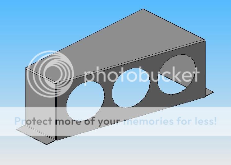

como estas? Me acabo de dar cuenta de este mensaje. Bueno ya tienes todas las dimensiones de las monturas? Yo había comenzado a dibujar las monturas Alpina con la idea de replicarlas. como ves Alpina también hizo para 4 relojes.
Jan
Si si, he visto este soporte para 4 tambien... que buenos dibujos Jan, solo falta ponerle las dimensiones y listo!!
