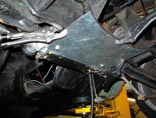

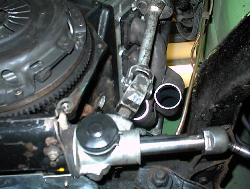

    Les cuento que yo le puse cremallera a mi 2002 porque realmente ya estaba cansado de la direccion pesada, poco precisa y con cierta horgura por el vendito tornillo sin fin. Se me habia ocurrido la idea de ponerle cremallera, y navegando por ahi descubri que no habia inventado nada. Le tome "prestada" la idea y lo puse en practica. Le instale toda la columna de direccion, rotulas y cremallera del e21. Aqui les posteo las fotos.

    Como veran hay que soldarle un soporte al puente para poder fijar la cremallera similar como vienen en el e21.
    Les paso a listar pros y contras:
    Pros: direccion mucho mas liviana, mayor presicion, menos piezas mobiles(sacamos un monton de rotulas, brazos,etc), mas suave.
    contra: quedo con menos radio de giro.
    Espero que les haya sido de utilidad
