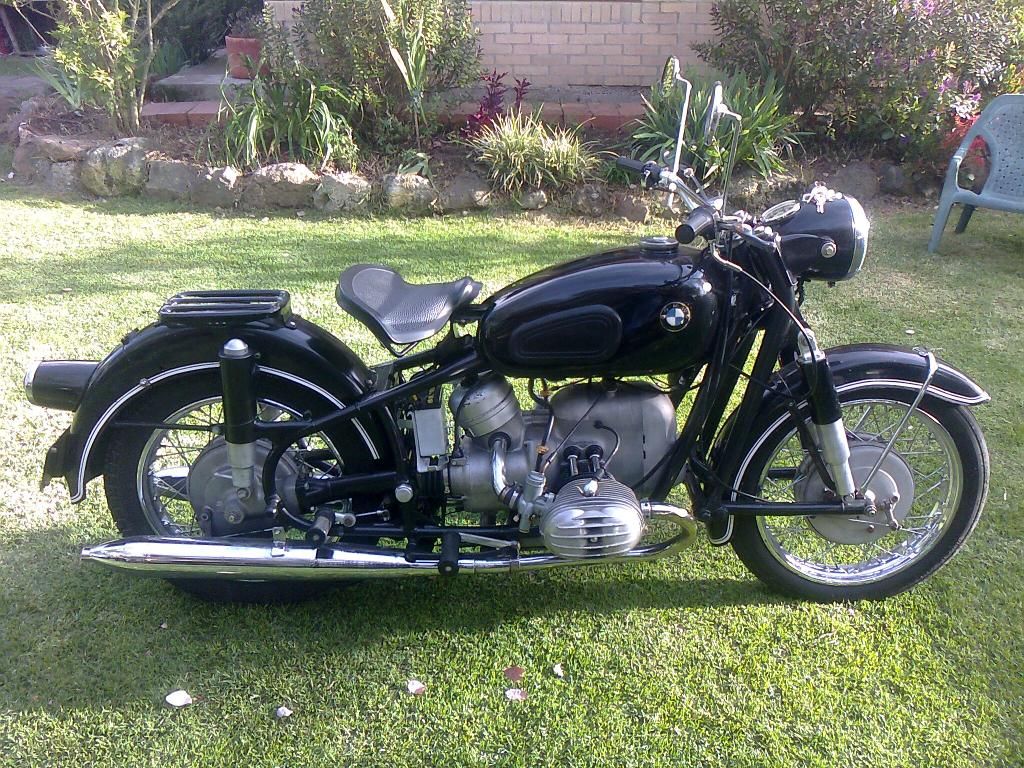

    Esta es una R60/2 Polizei de 1968, Hizo parte de un lote de motos despachadas el 25 de julio de 1968 al importador Diesel Müller y comprada por la ciudad de Bogotá para equipar a la Policia de Transito con motivo de la visita que hizo el Papa Pablo VI a nuestro pais en 1968. A diferencia de las R60/2 R50/2 y R69S equipadas con dinamos de 6V y 60 W, estas venian equipadas de fabrica con un dinamo de 12 voltios y 100 W, potencia suficiente para los equipos de radio, luces y sirena necesarios para este tipo de maquinas, con dos baterias de 6 voltios conectadas en serie, una bandeja de baterías mas ancha y una palanca de encendido con un doblez para permitir espacio para las baterias. Otra caracteristica particular de este lote de motos es que sus seriales corresponden a la version americana R60US pero no fueron equipadas con suspension telescopica y en lugar de esta con la tradicional Earles.
    Asi la recibi en mayo de 2014
