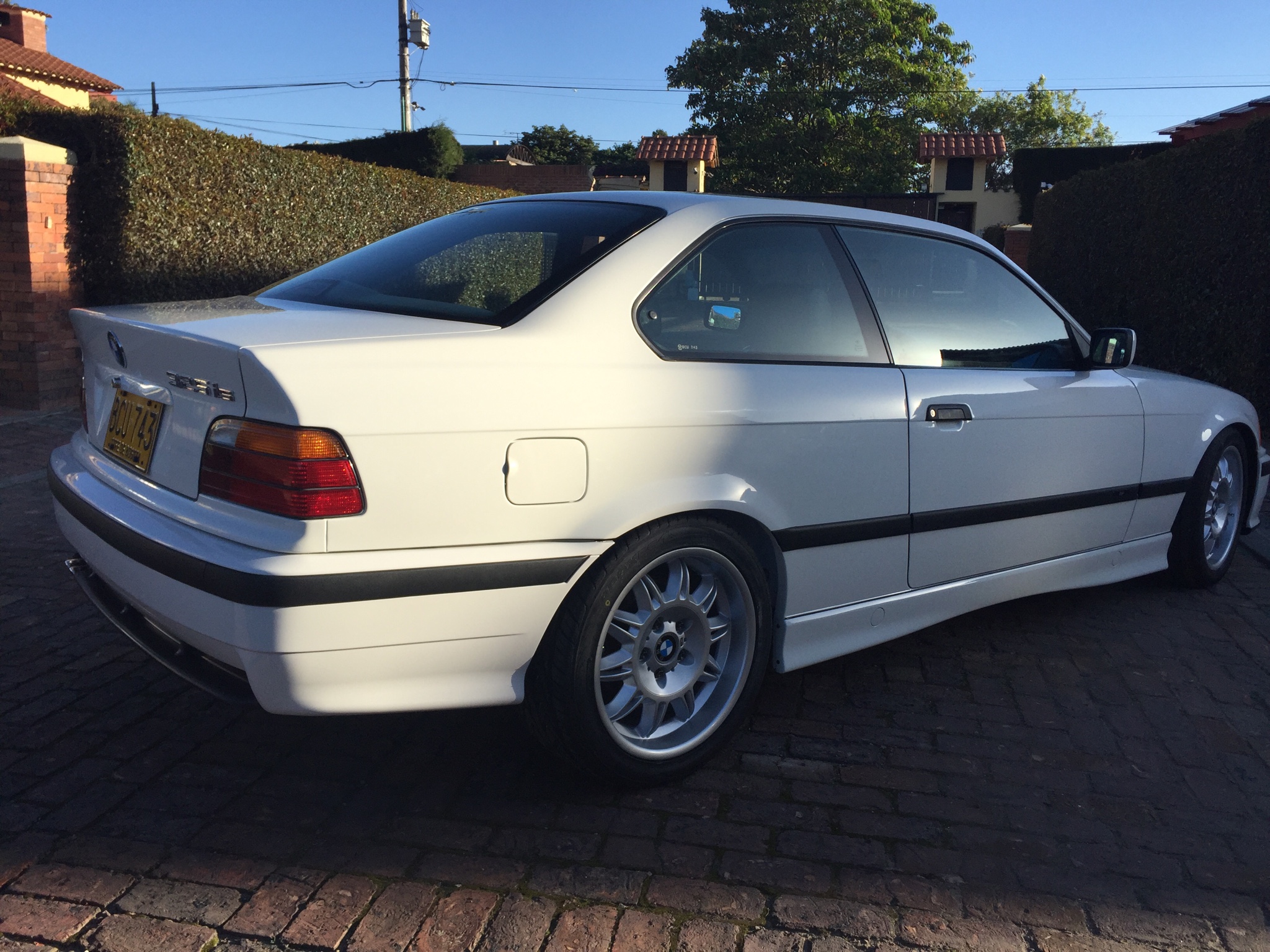

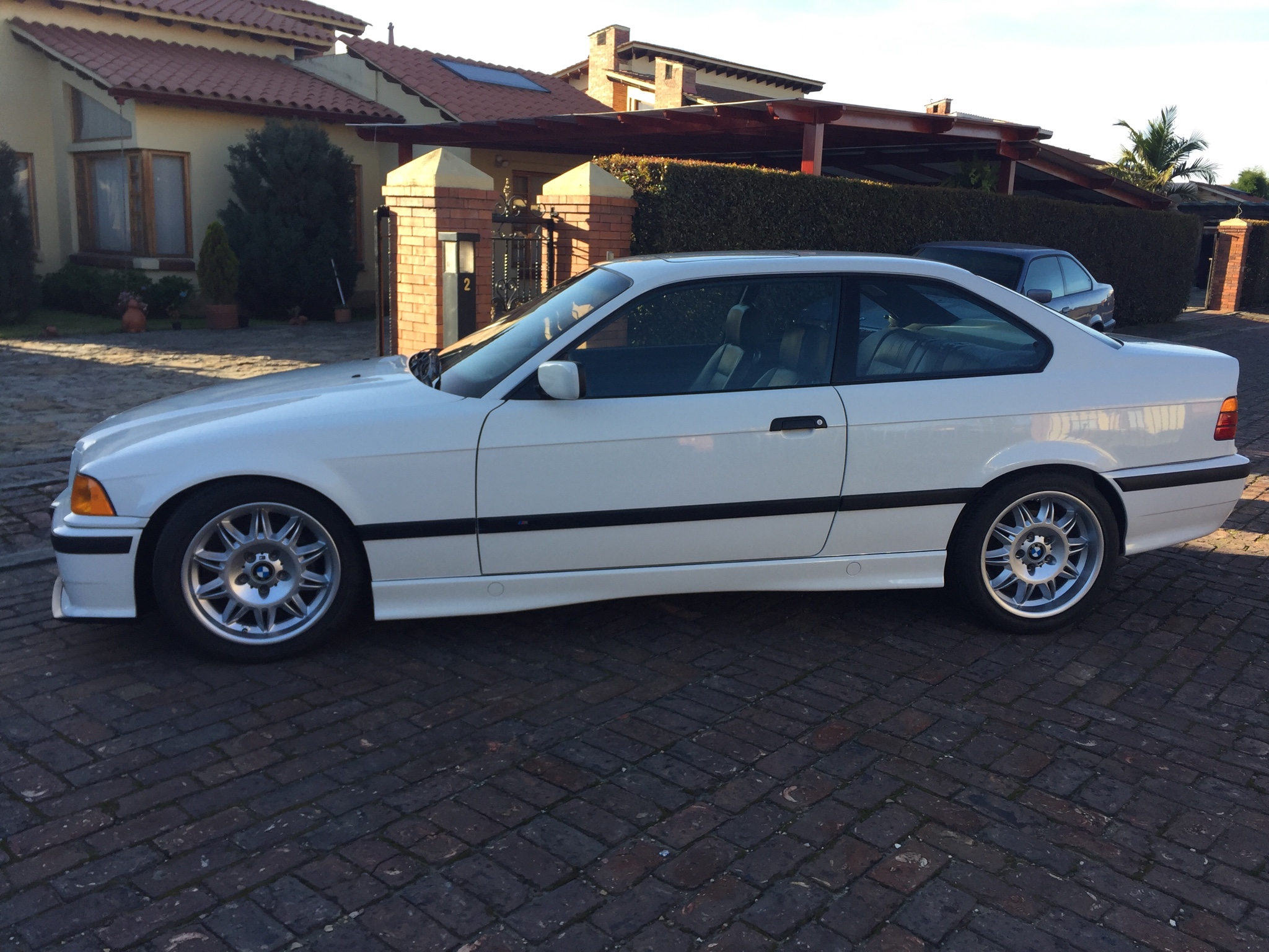

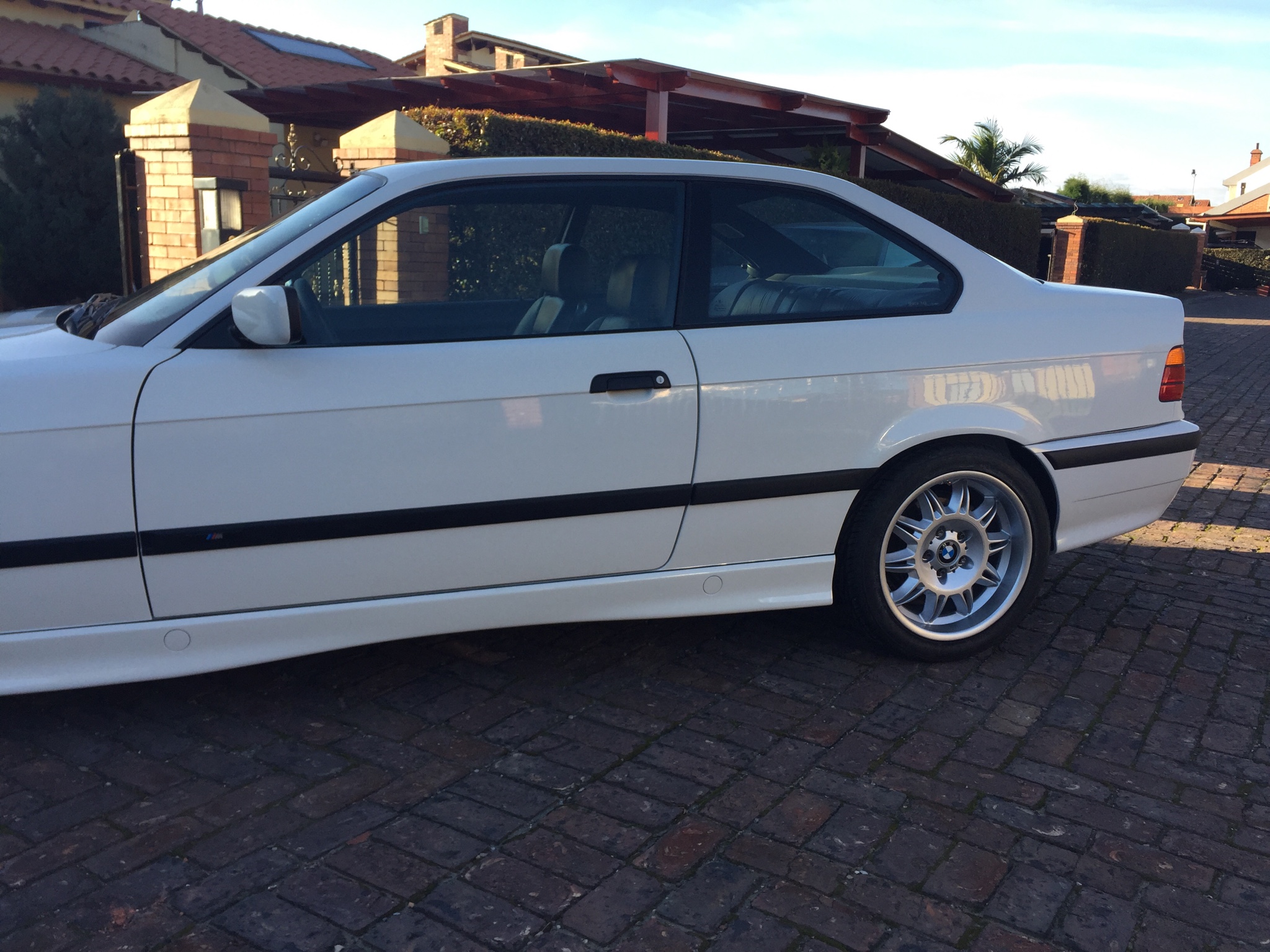

PRESENTO MI E 36 325 IS 1993 COUPE
De todo mi gusto... a mi no me gustan mucho esas maderas del tablero, mas lindo negro
Totalmente de acuerdo, yo tenia planeado cambiarle esa apariencia al E46 una vez me solucionaran el tema de traspaso, por fortuna logre resolver el contrato, era lo que menos me gustaba del carro, bien hecho Roberto y con seguridad mejoro como nunca

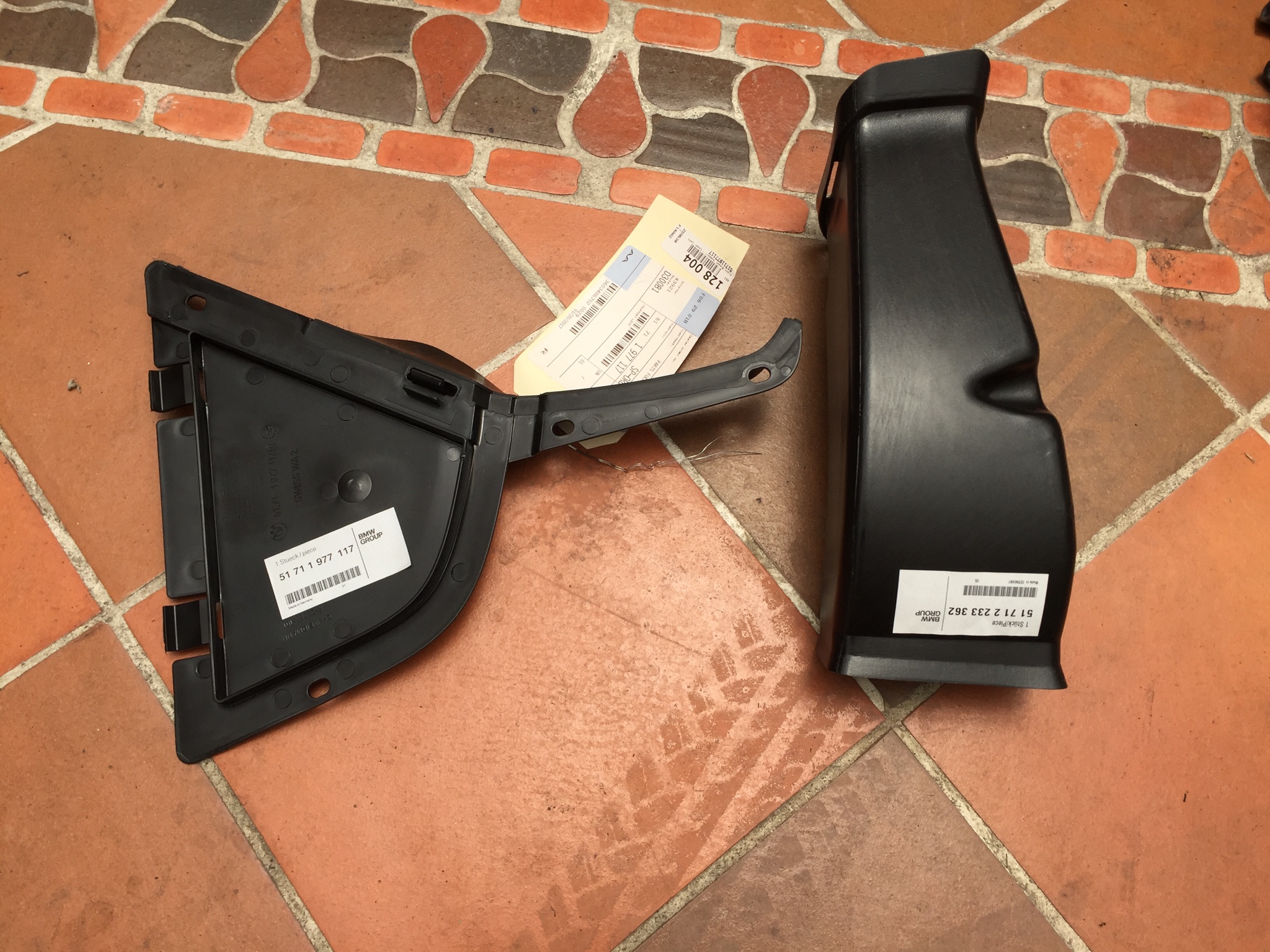

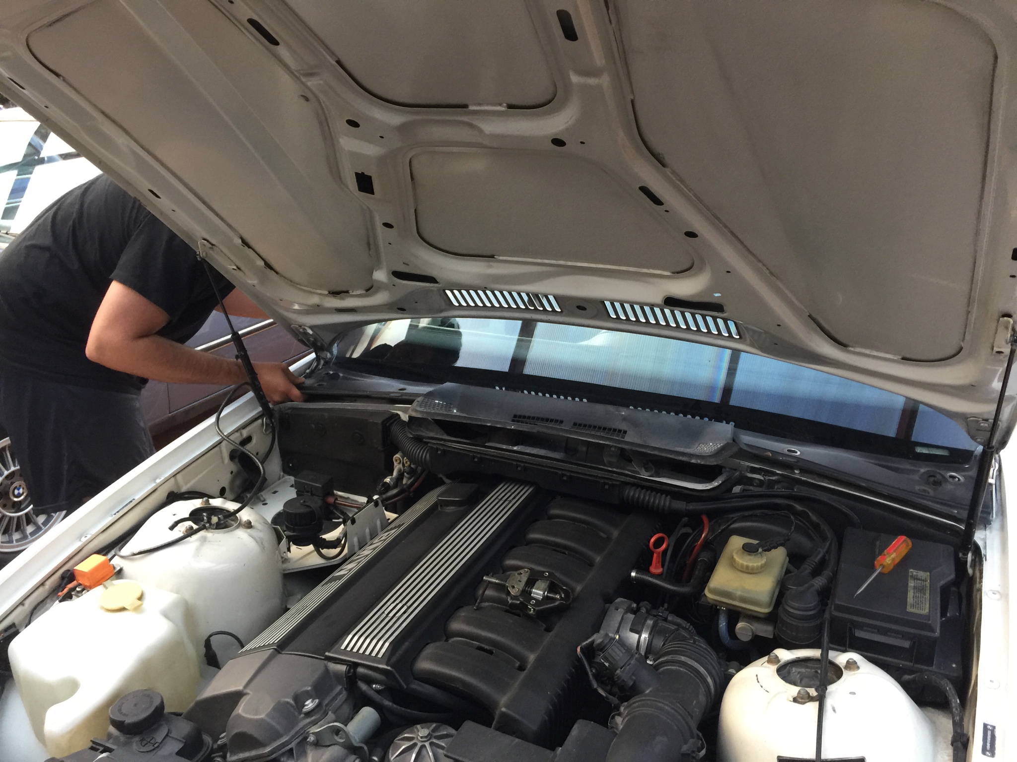

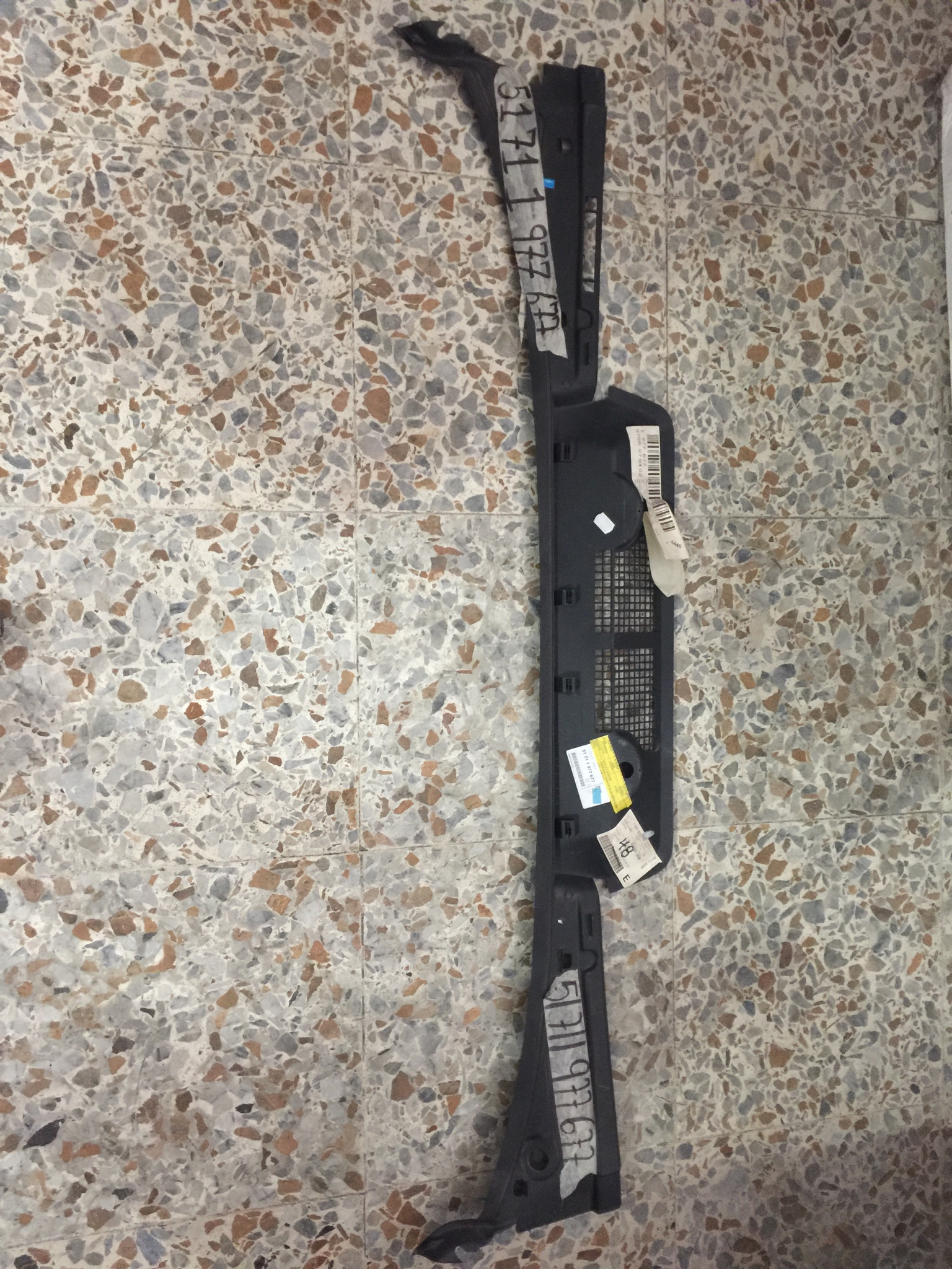

Le compre en autogermana la parte plástica que cubre los mecanismos de los limpiabrisas y el protector interno del capot, por la mitad del precio que me saldria traerlo parece que las tenían hace bastante tiempo hay guardadas

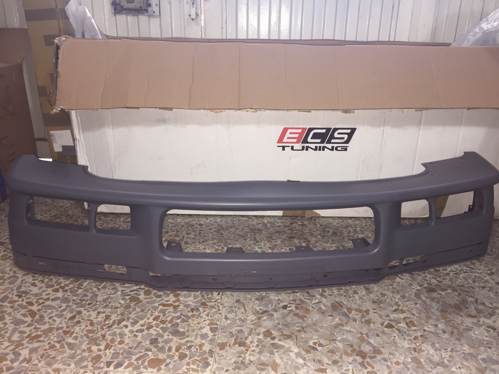

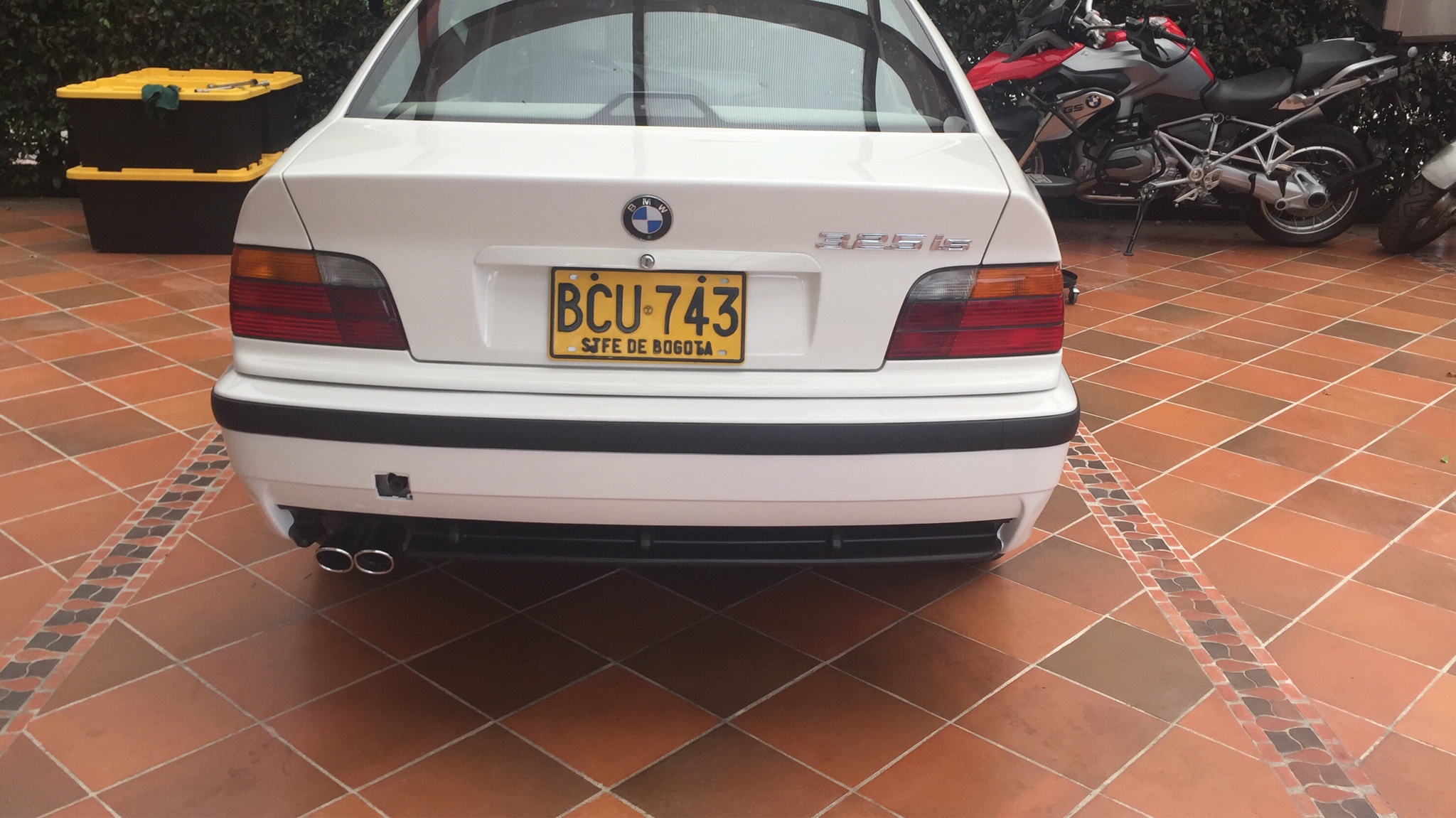

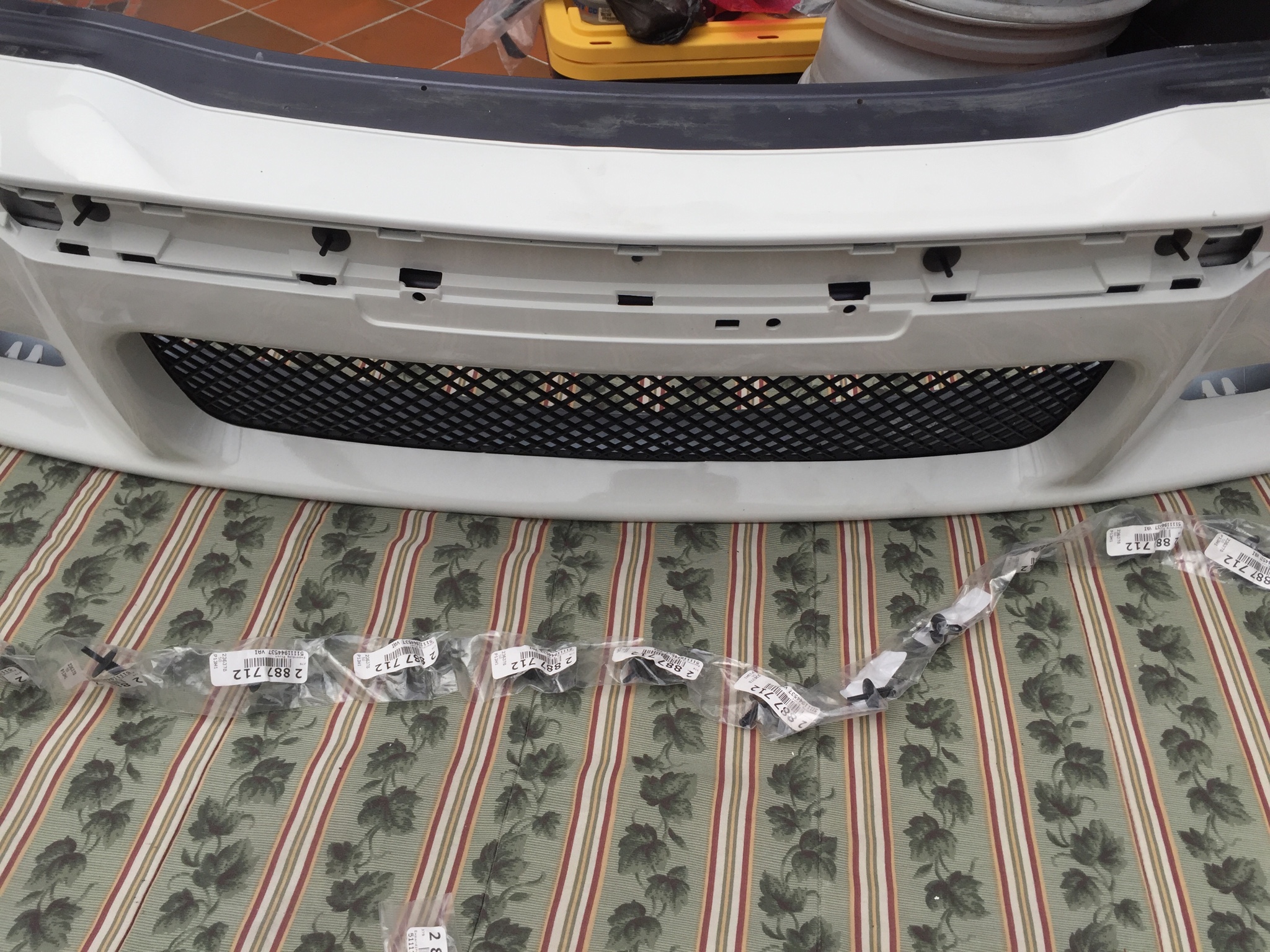

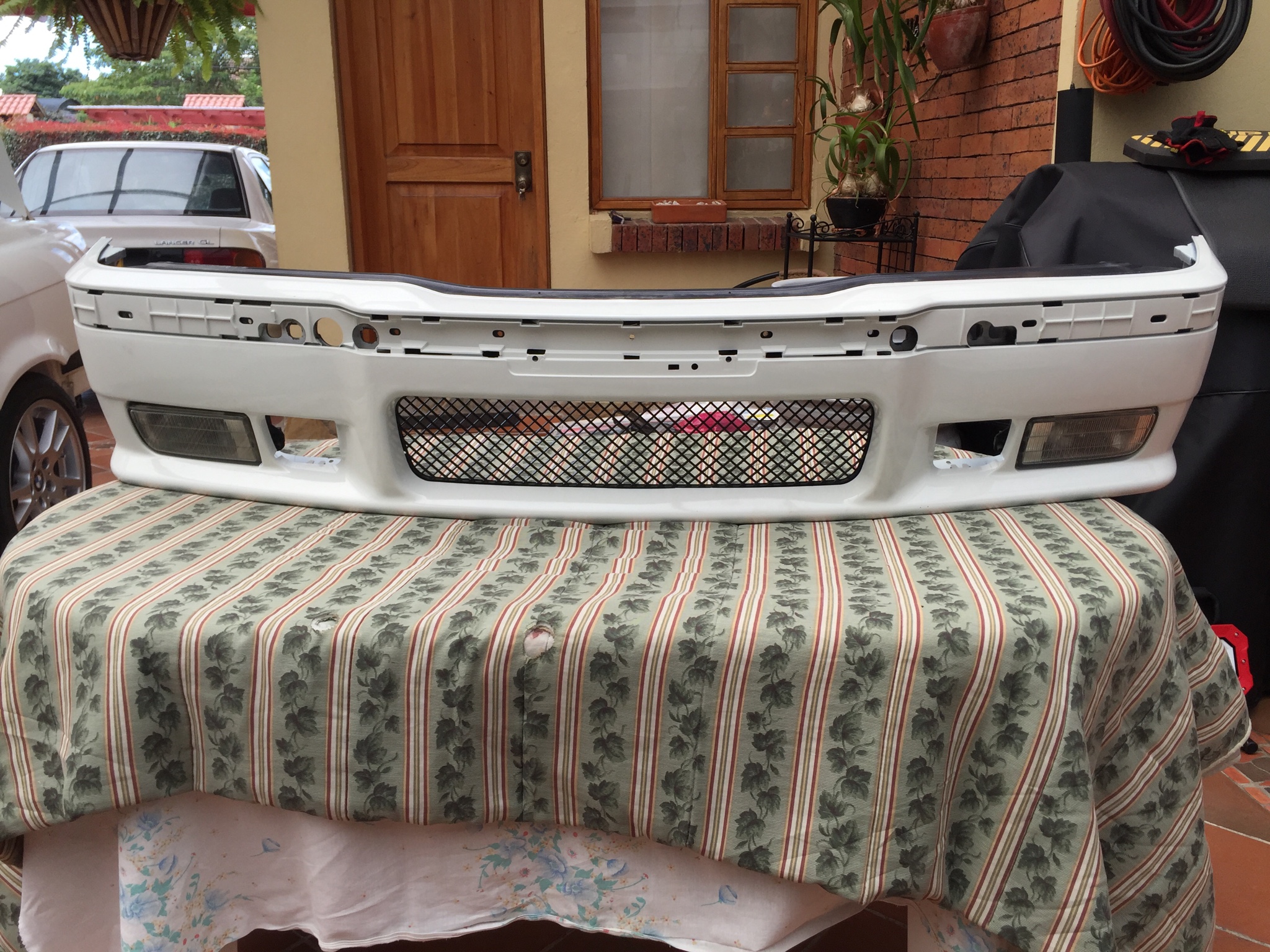

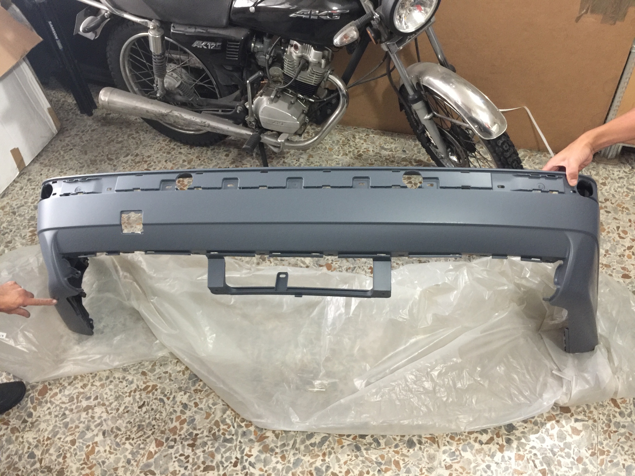

Le traje el paquete de bumpers delantero y trasero ///M

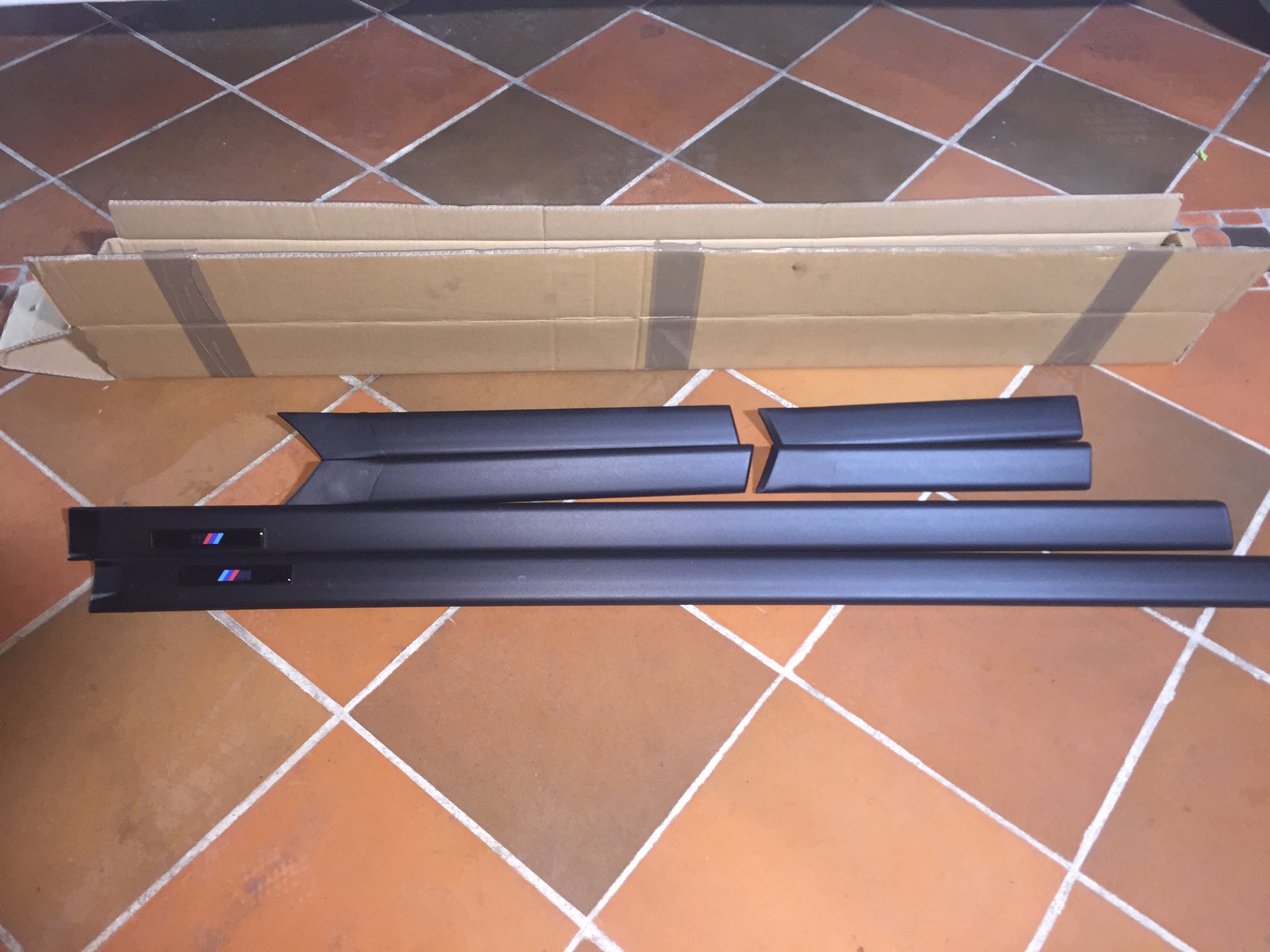

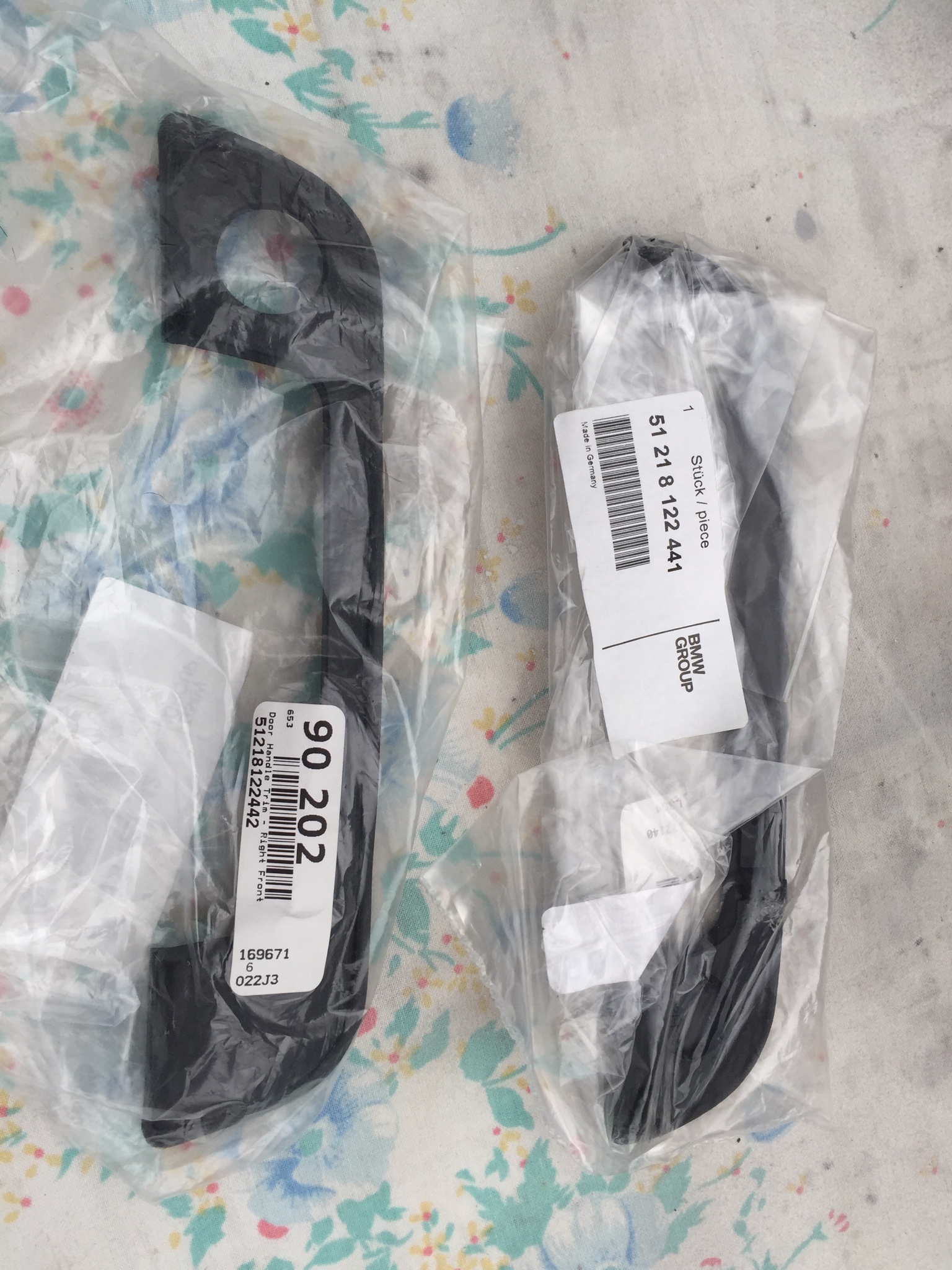

Los boceles de la puertas

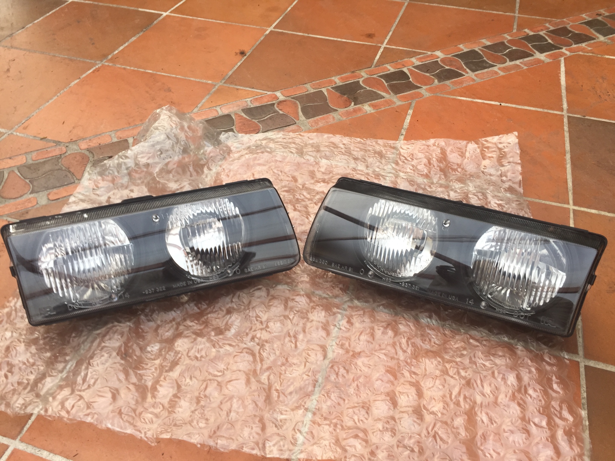

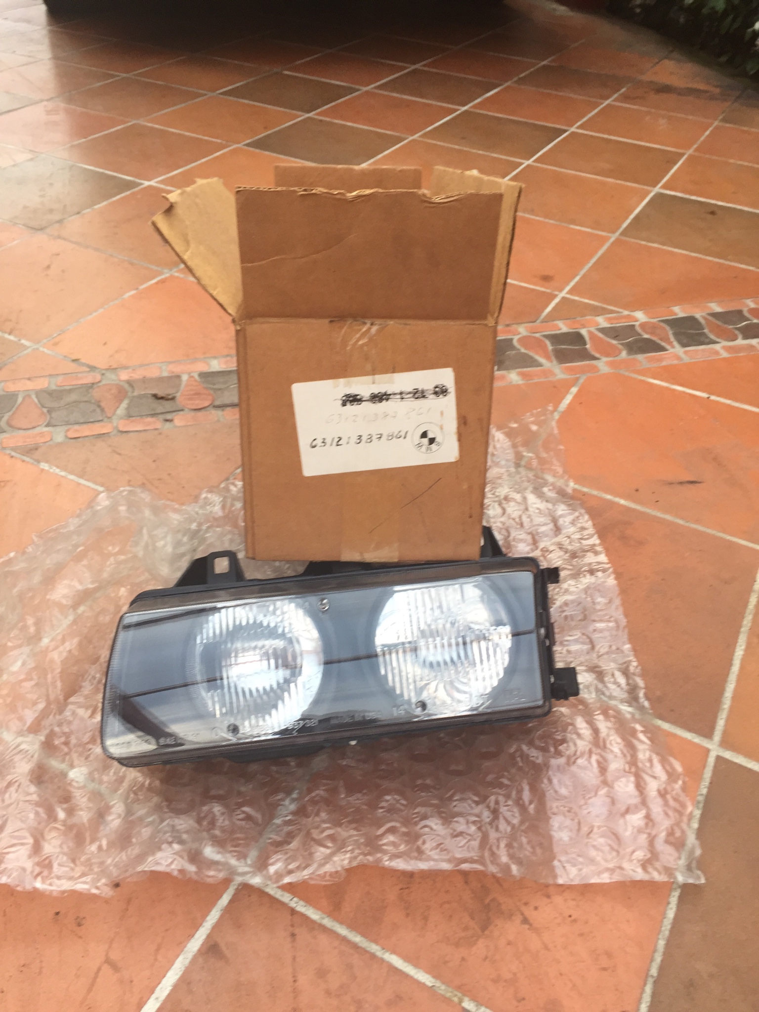

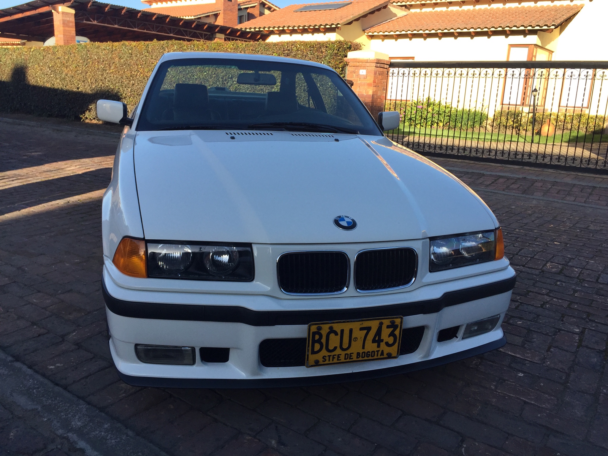

Localmente encontré las luces delanteras originales versión americana

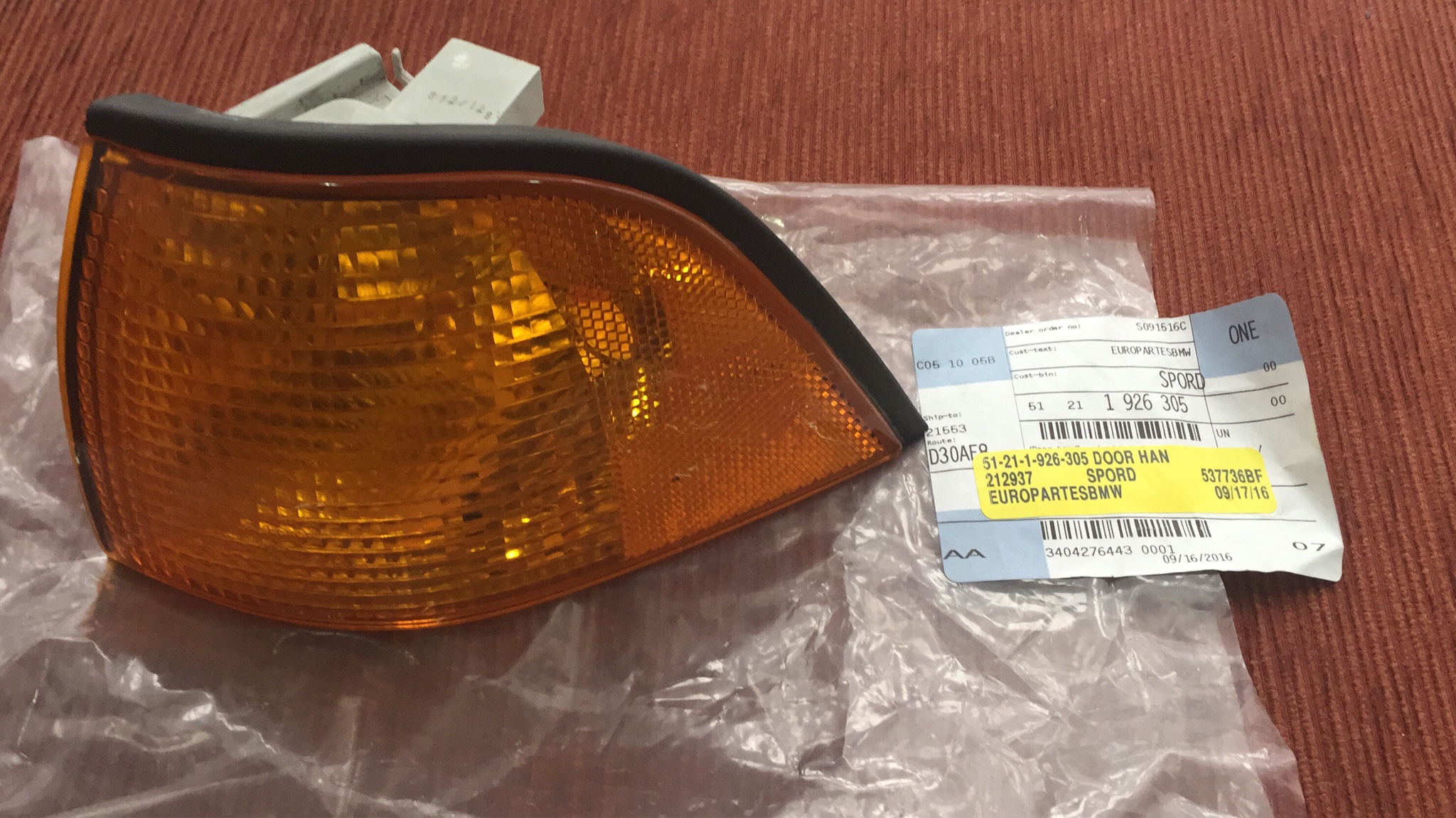

Direccionales nuevas

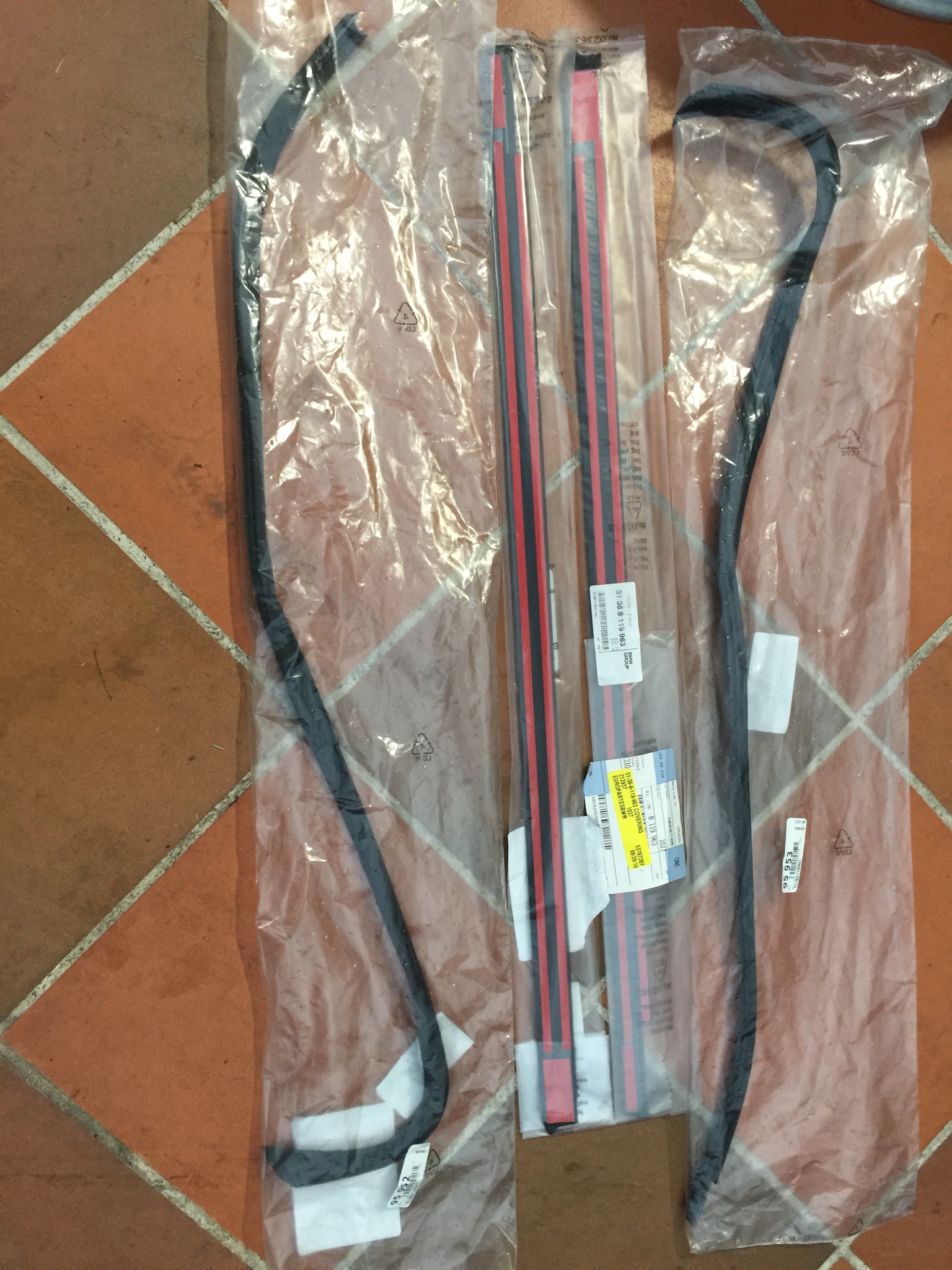

Empaques en general de los vidrios traseros

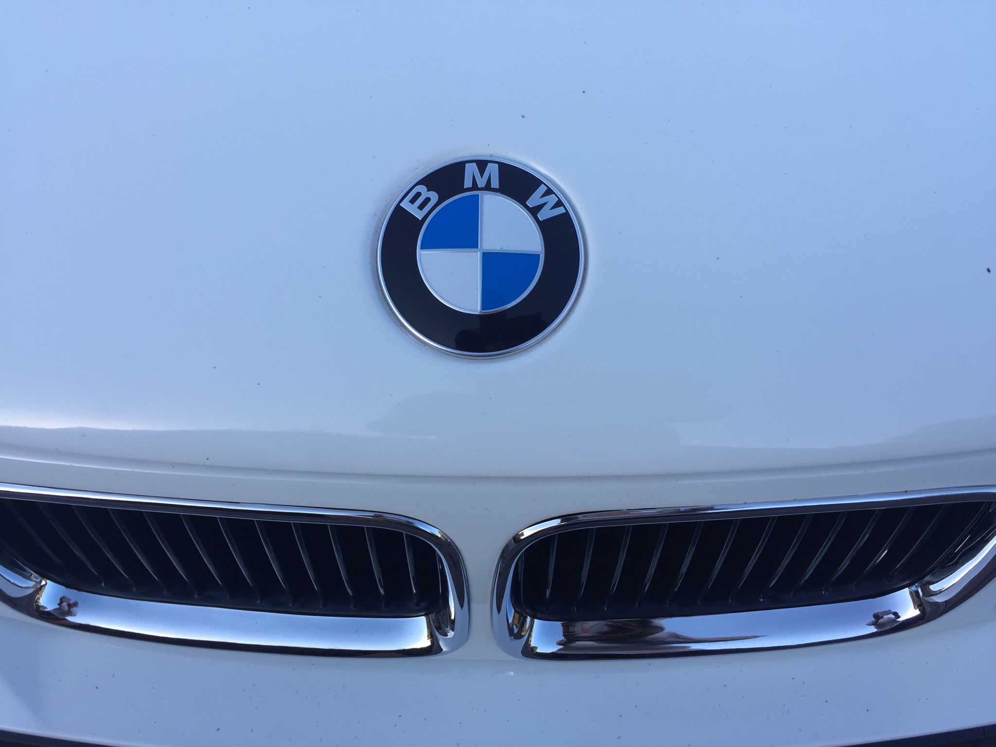

Riñones nuevos

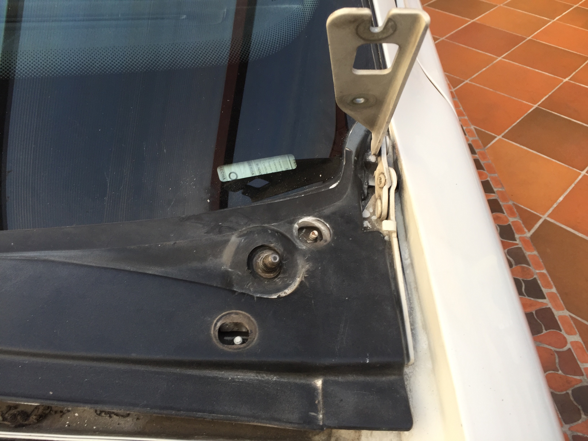

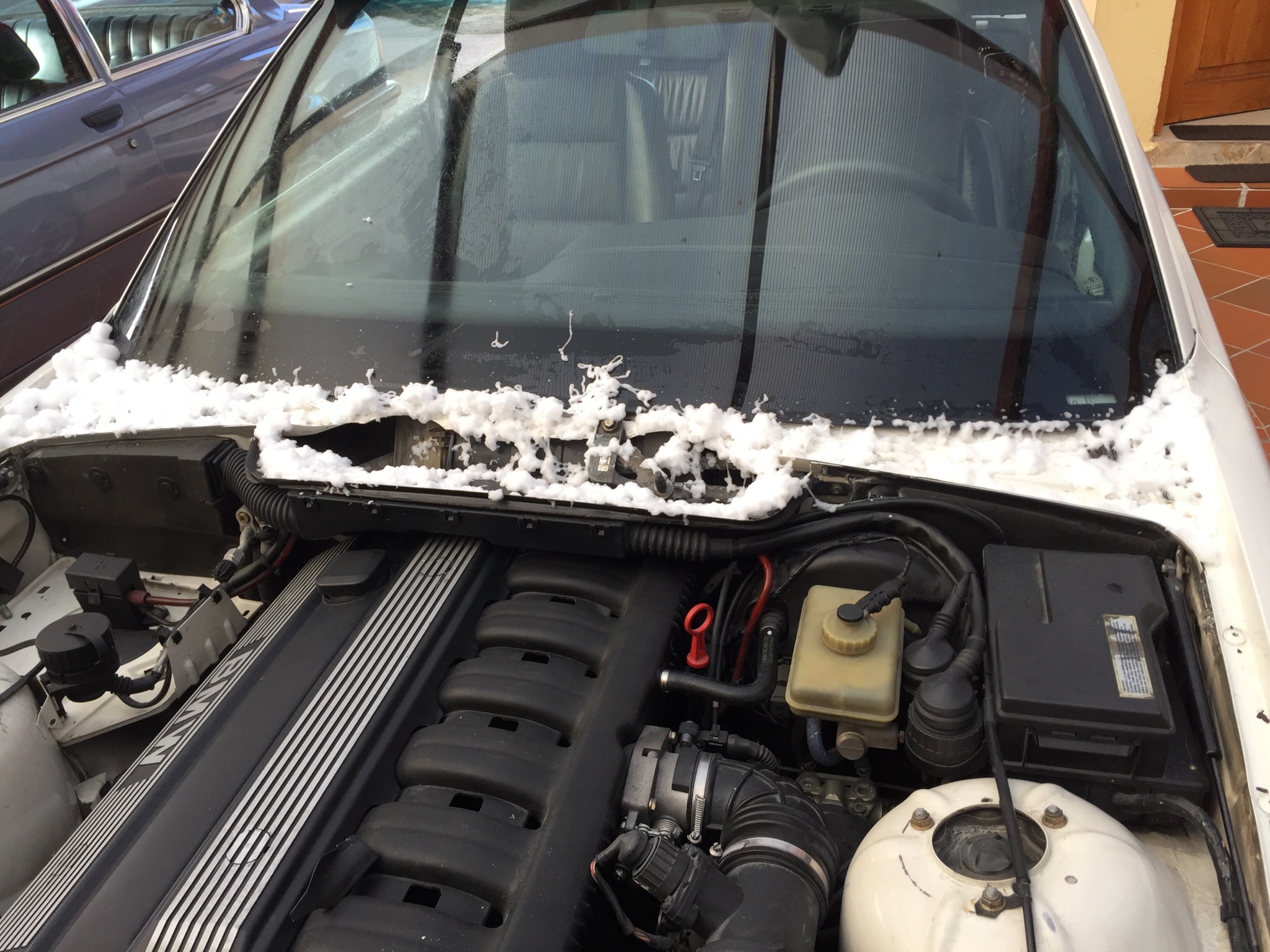

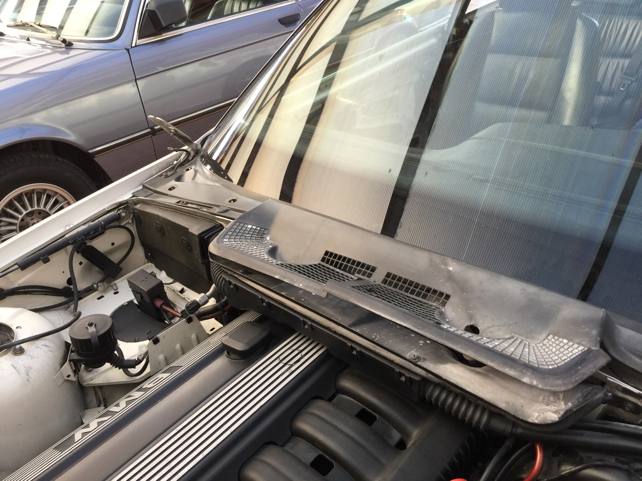

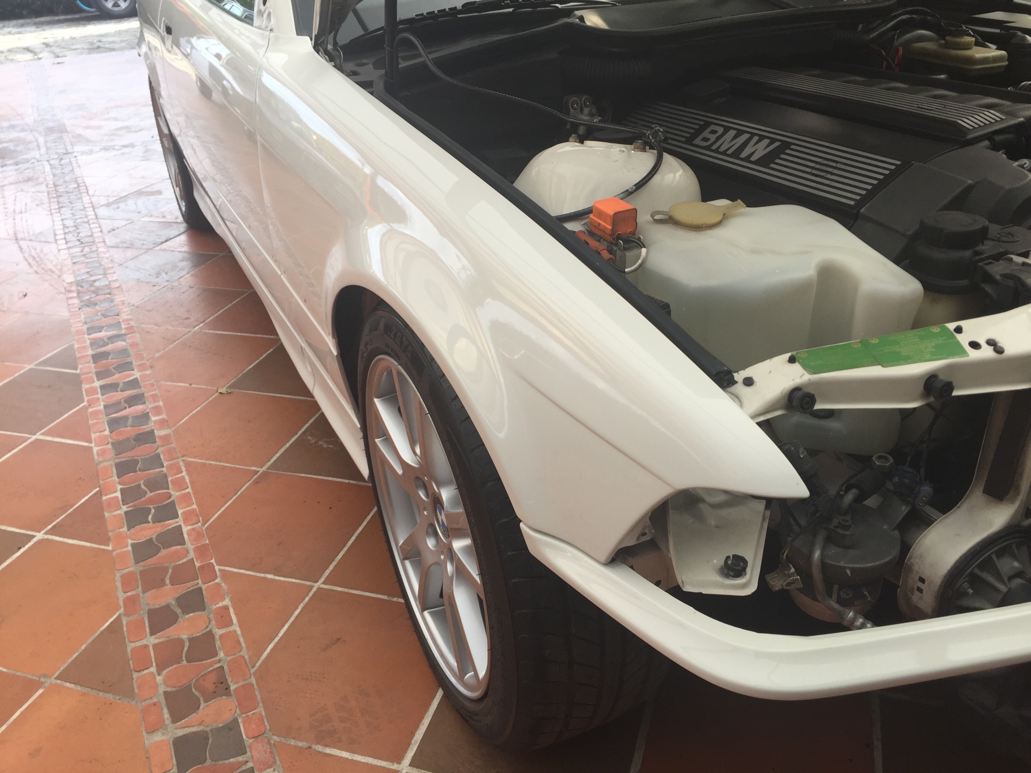

Desmonte del plástico protector del mecanismo de los limpiabrisas
Un buen aseo con desengrasante en espuma

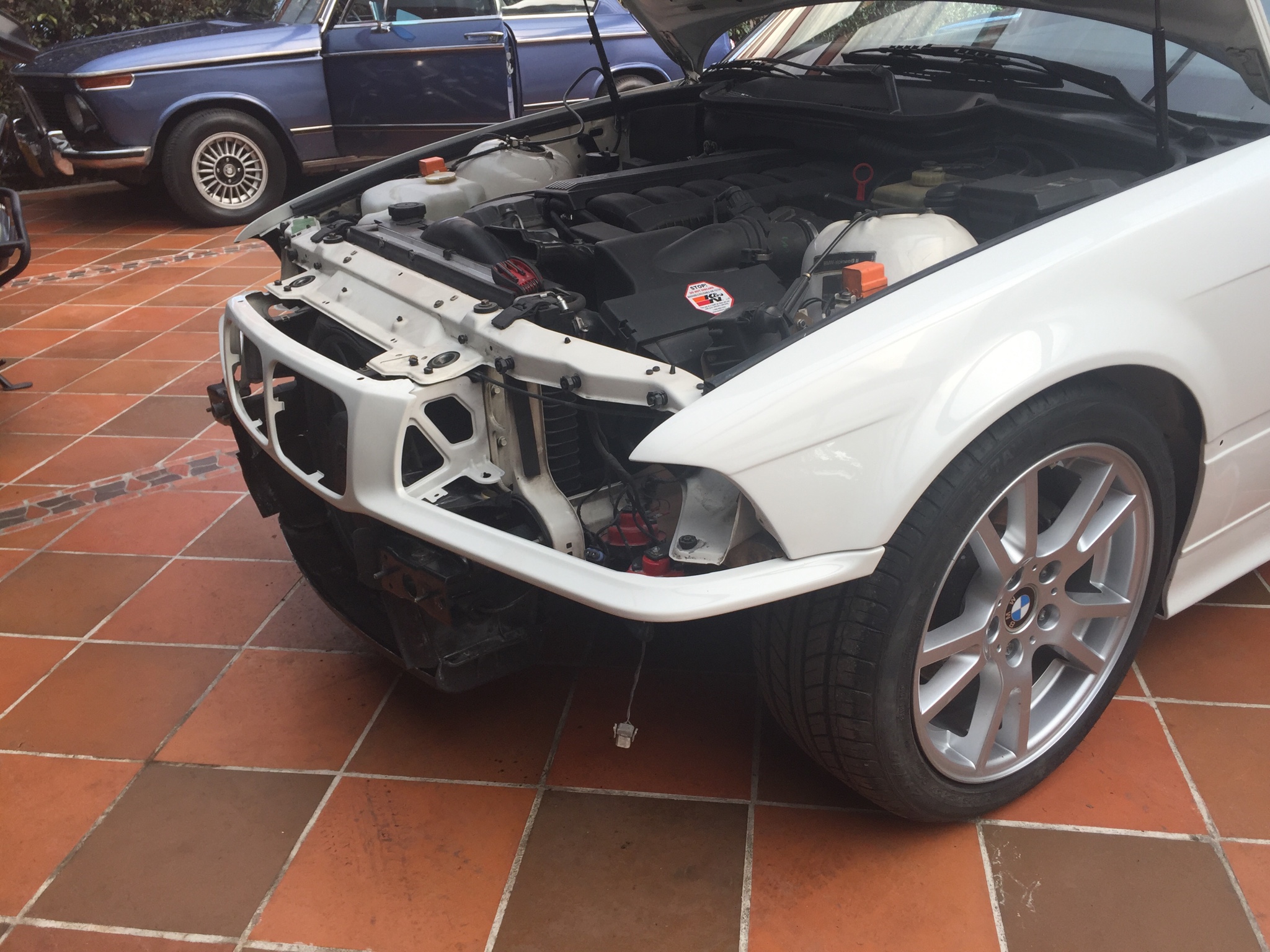

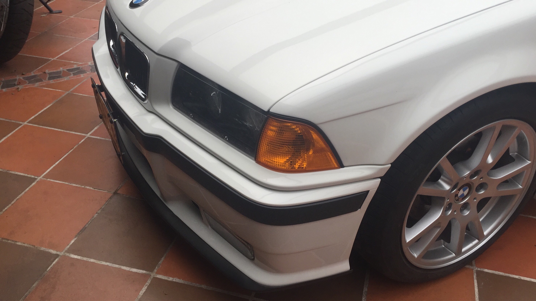

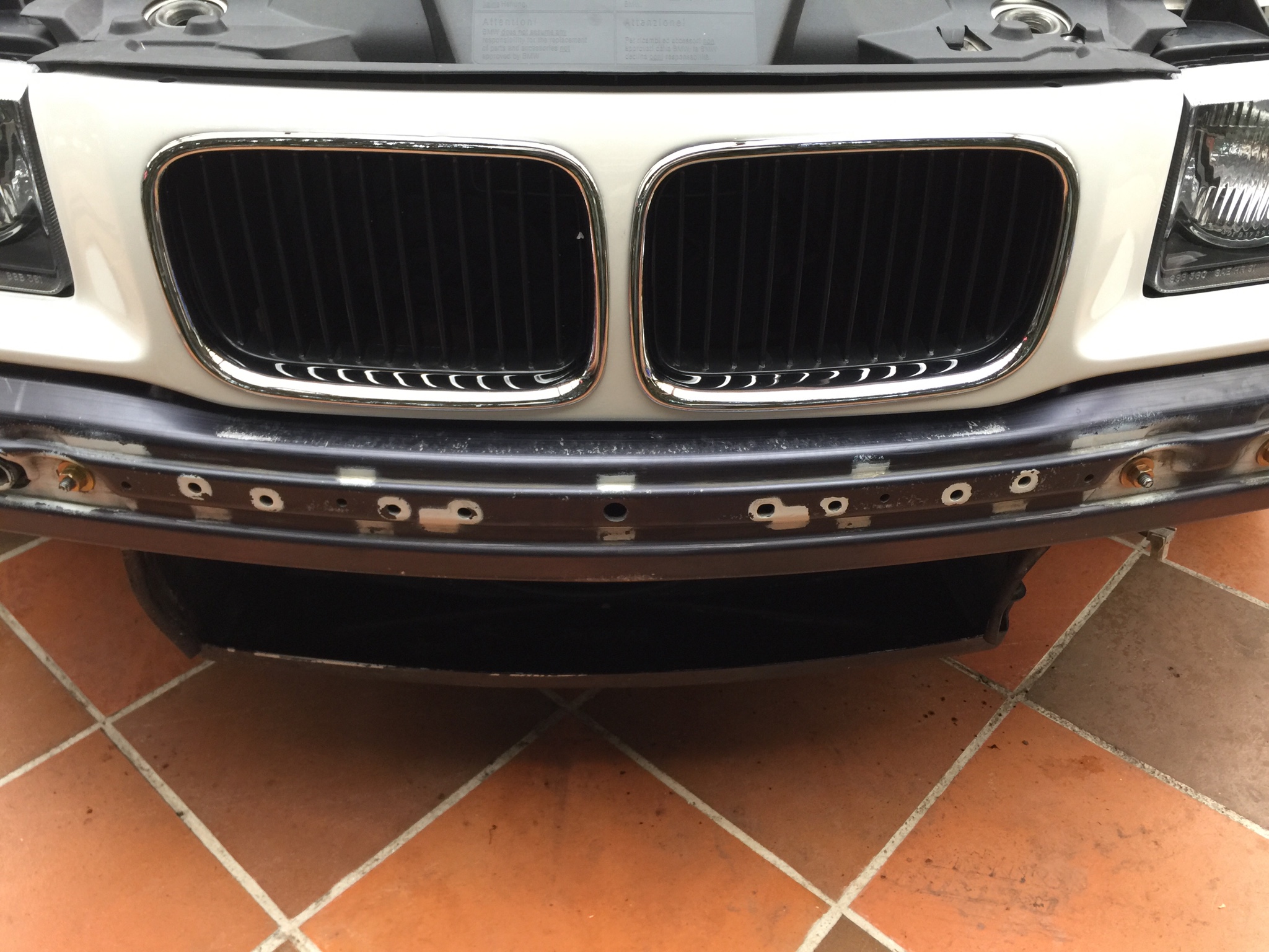

Instalación de los bumpers

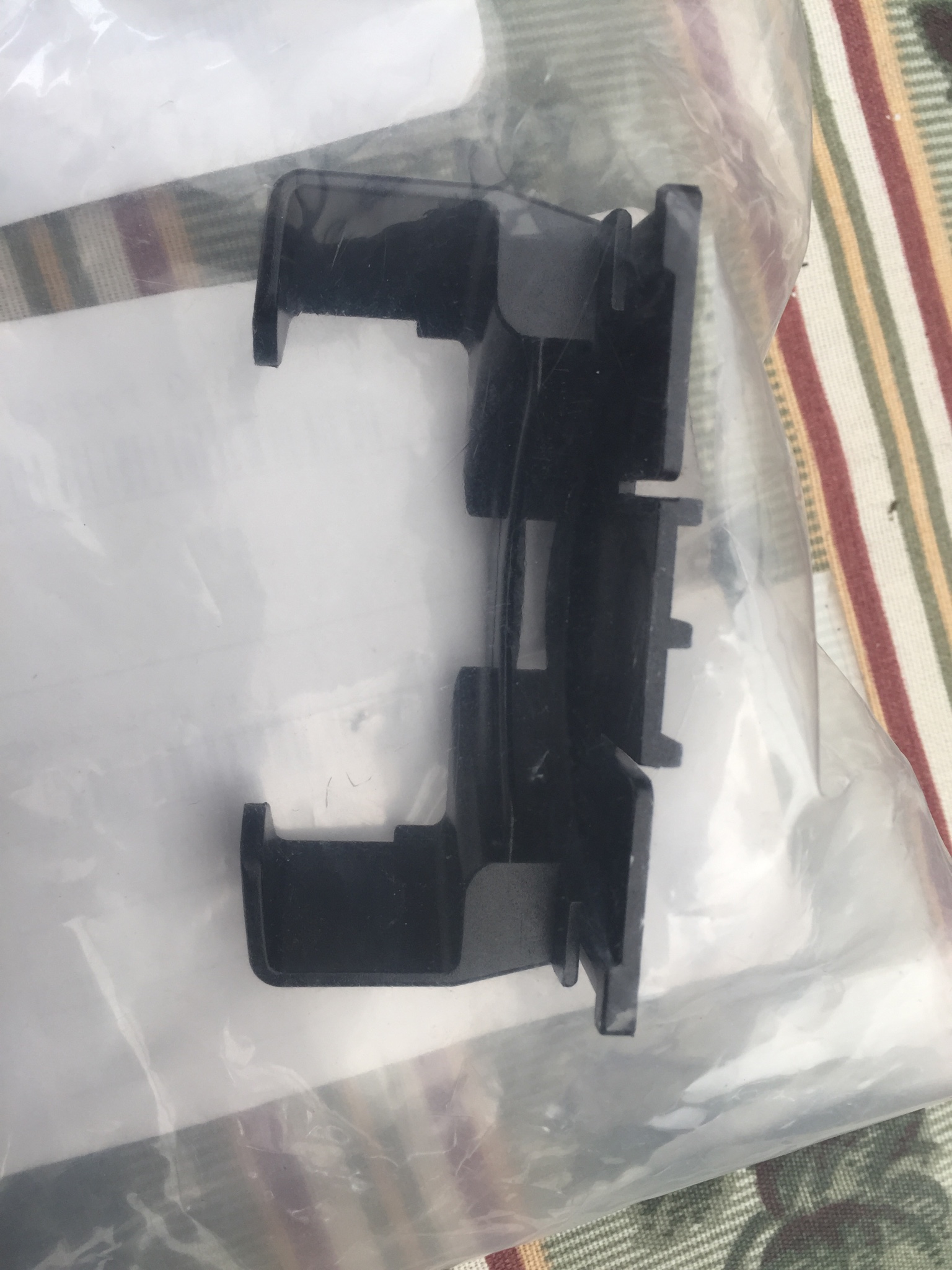

Se reemplazaron todos los anclajes plásticos

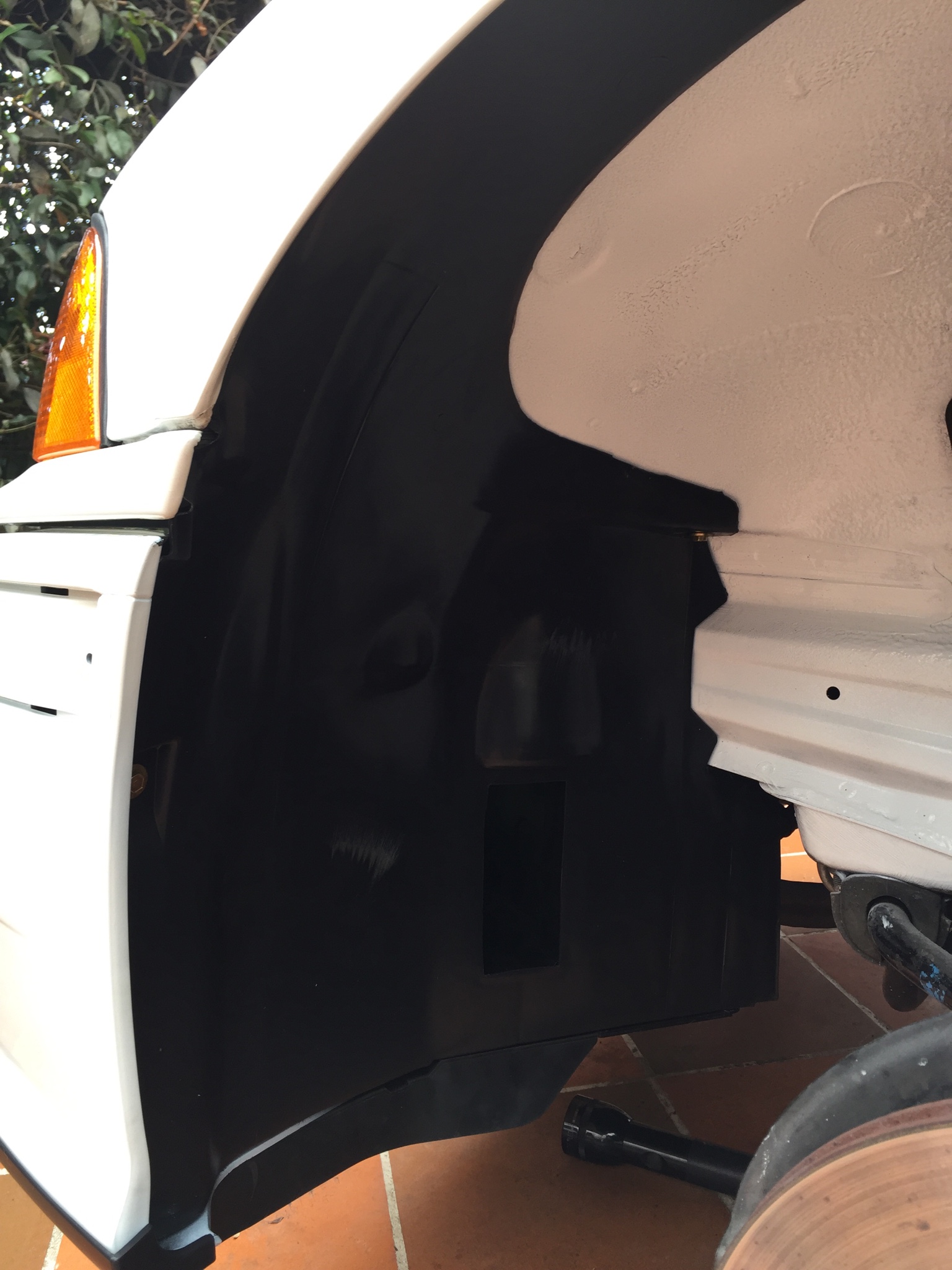

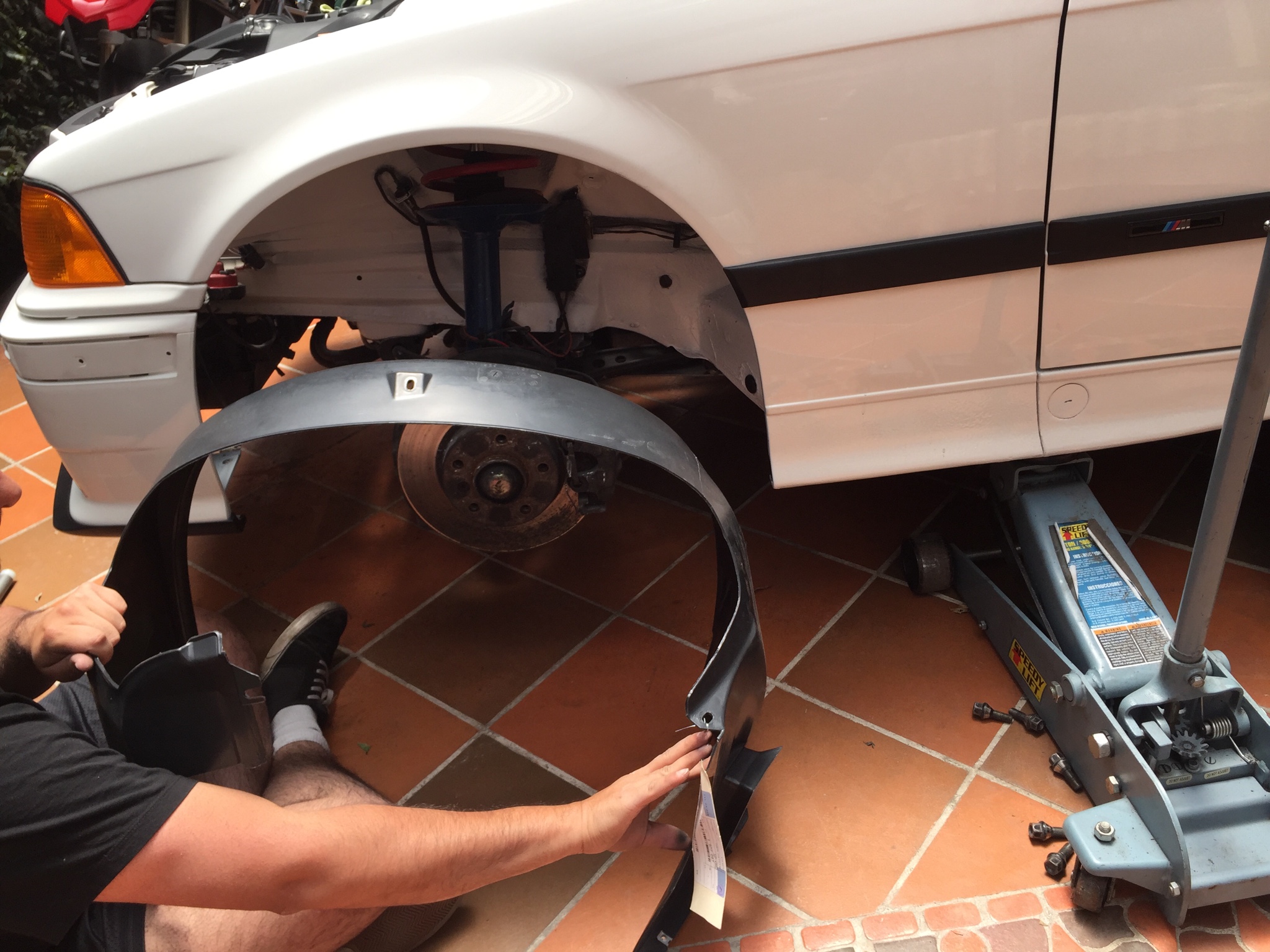

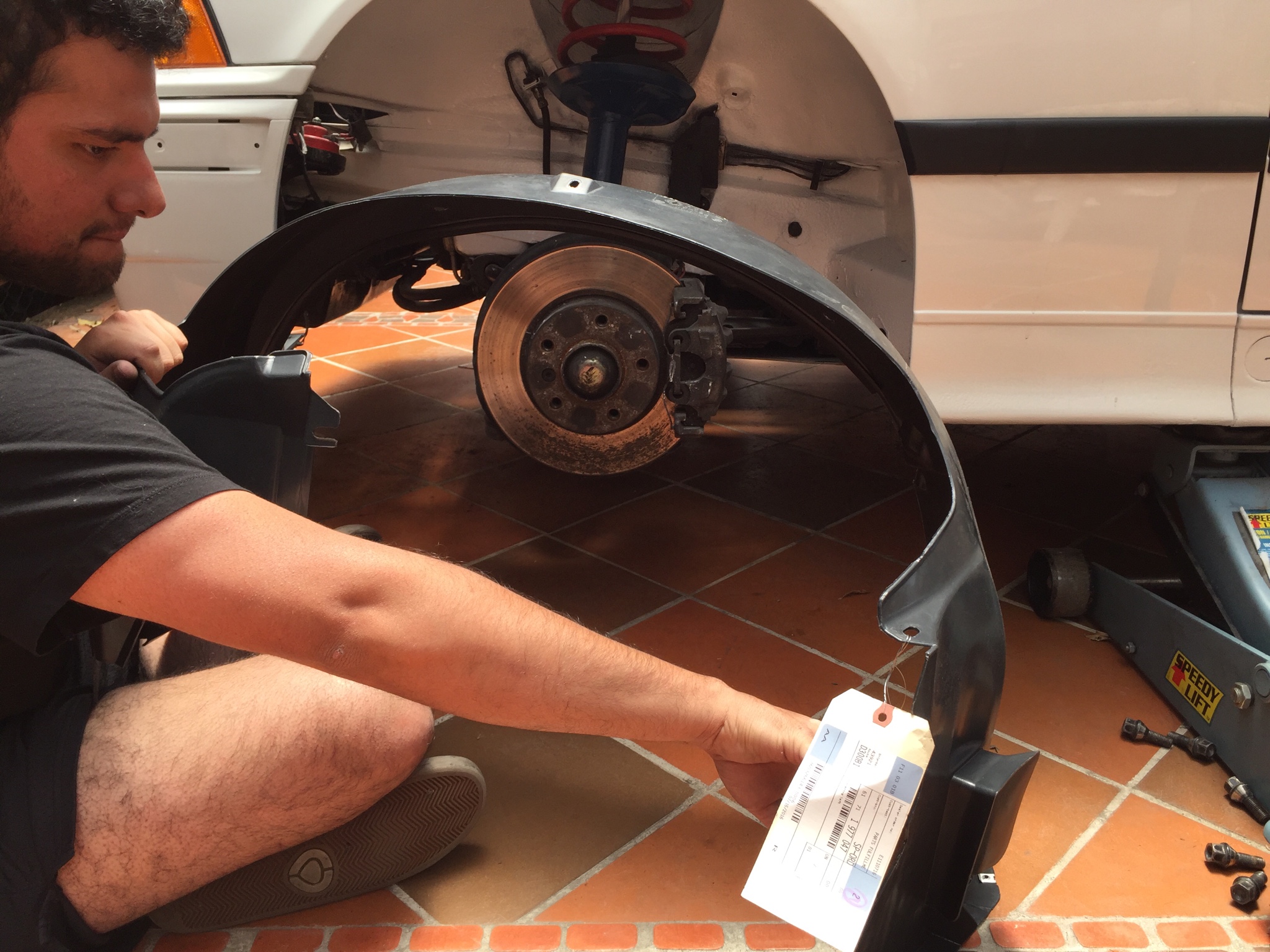

Instalación de los nuevos pasa ruedas

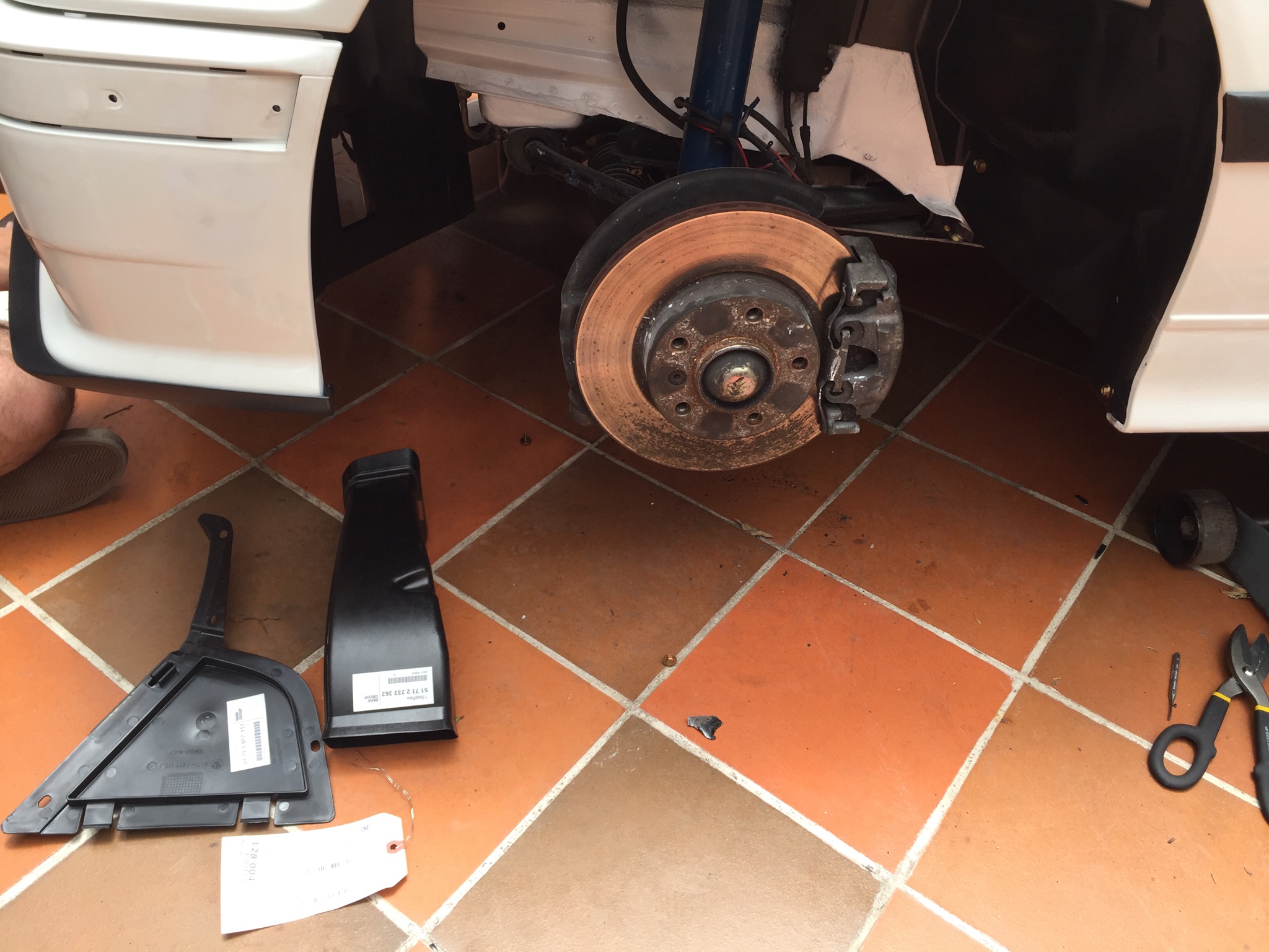

Como los bumpers son versión ///M tocó cambiar los conductos de refrigeración de los frenos y otra parte que les dicen raquetas
Así lucen ya en posición

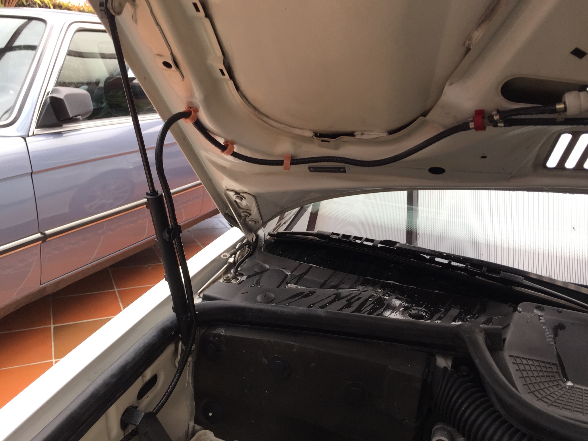

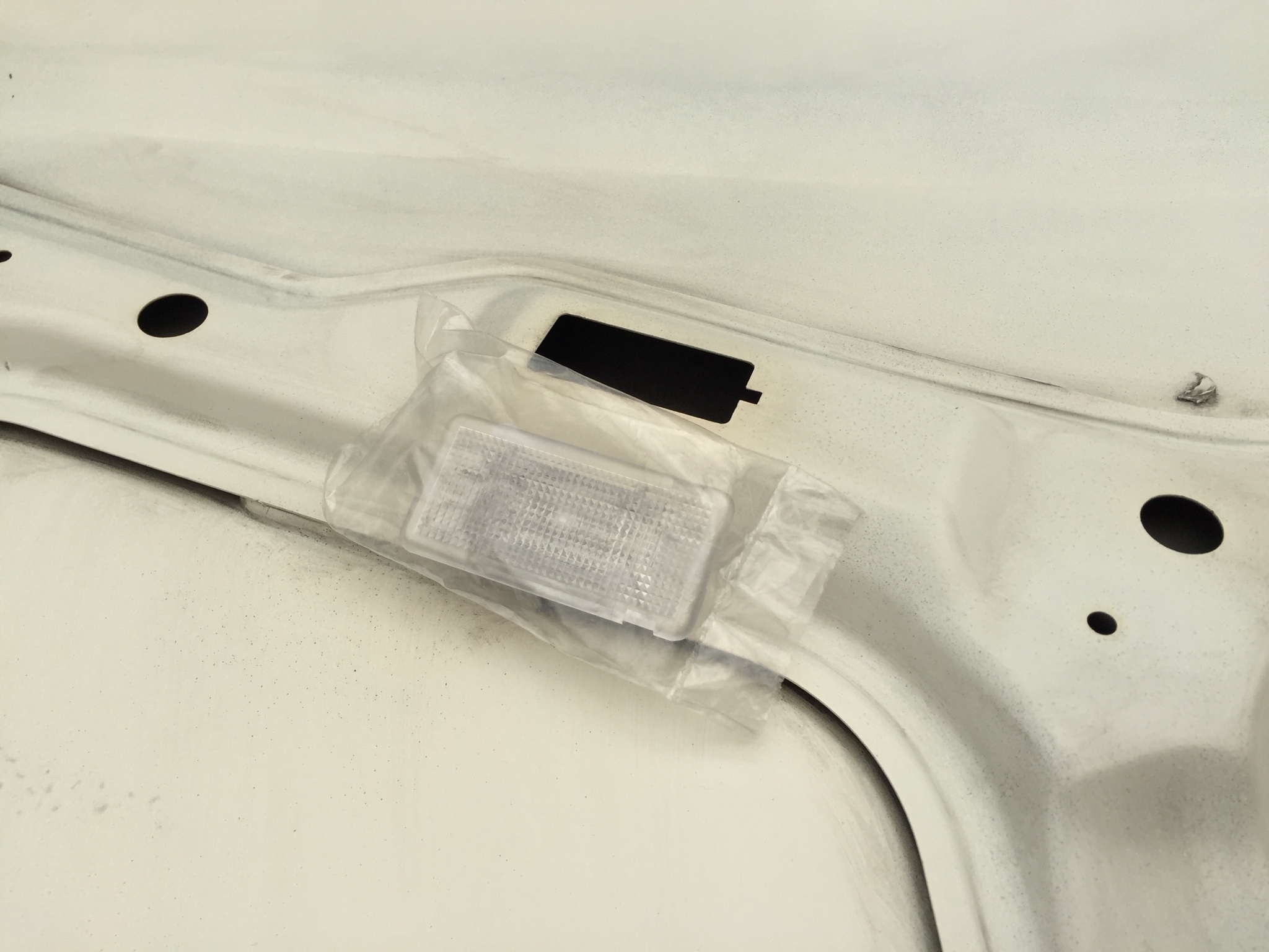

Instalación de la luz que va adentro del capot (versión americana)

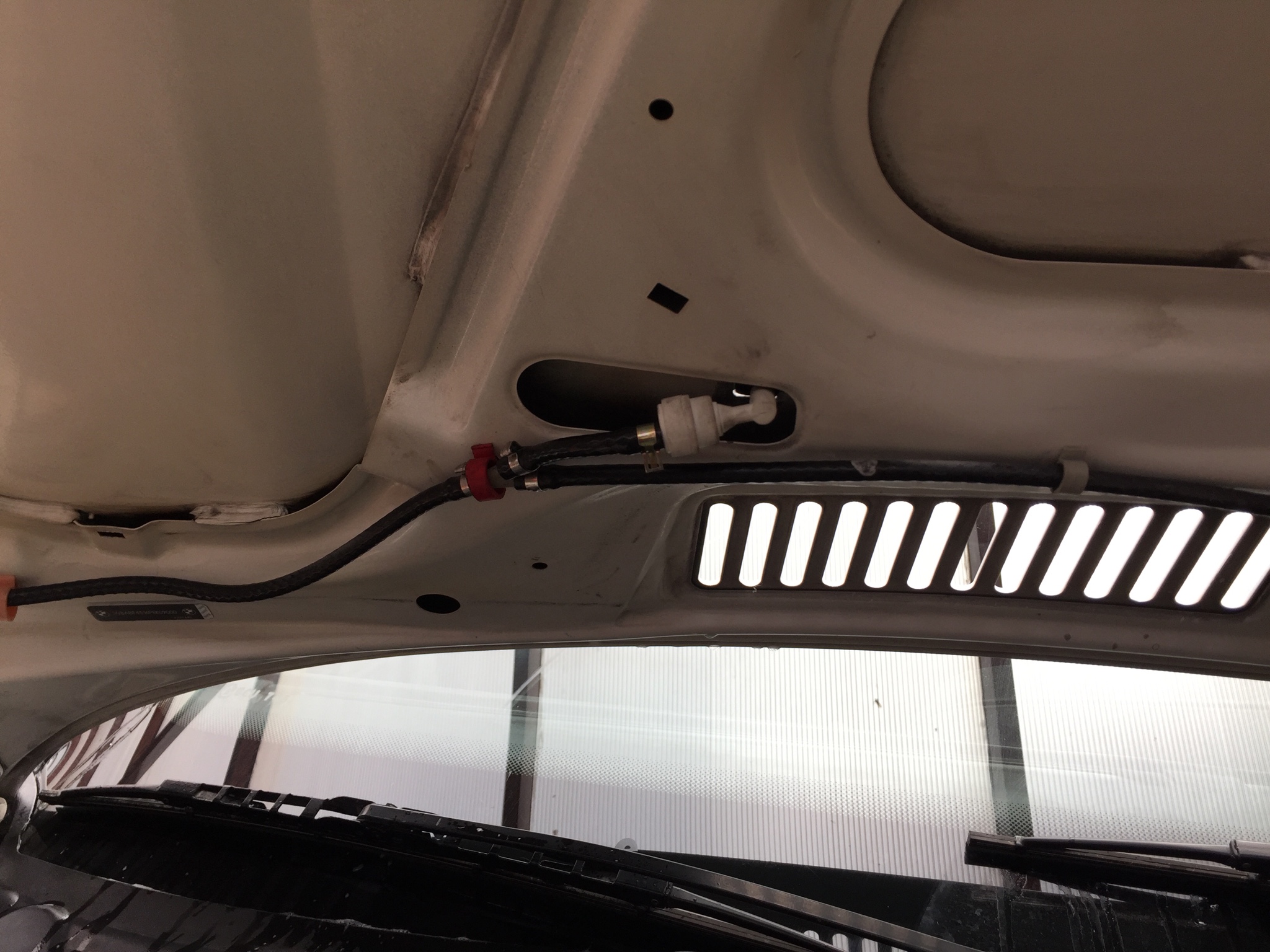

Instalación de los sapitos del agua del limpiabrisas y las nuevas válvulas de
No retorno
Postura de arnés que sujeta la manguera del líquido limpiabrisas

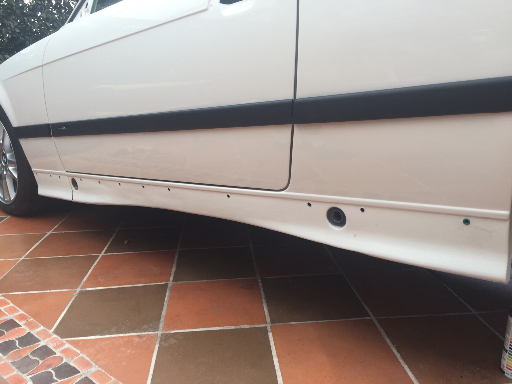

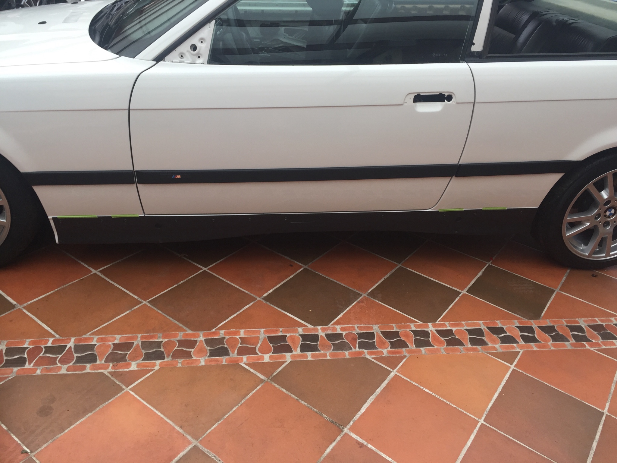

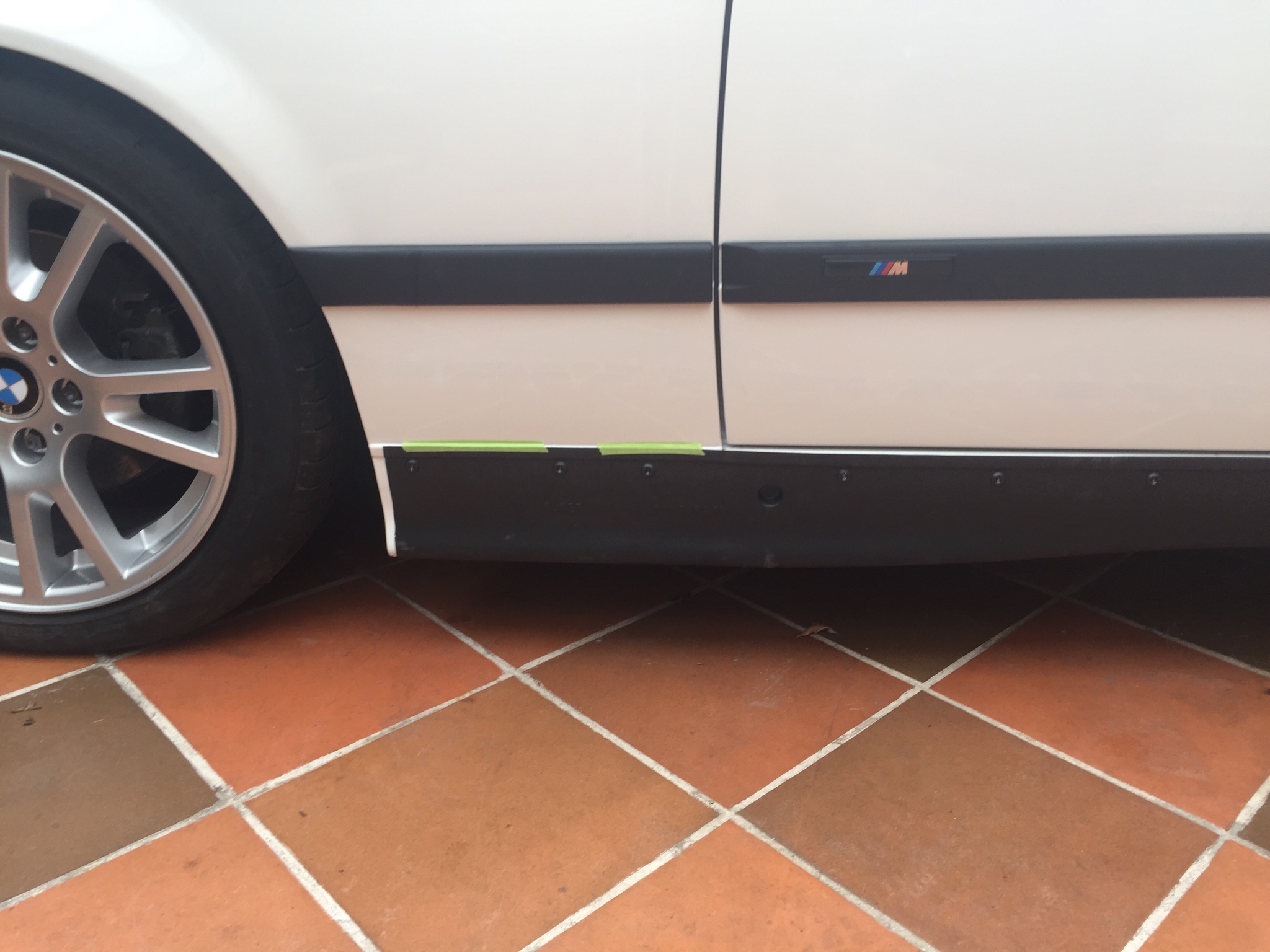

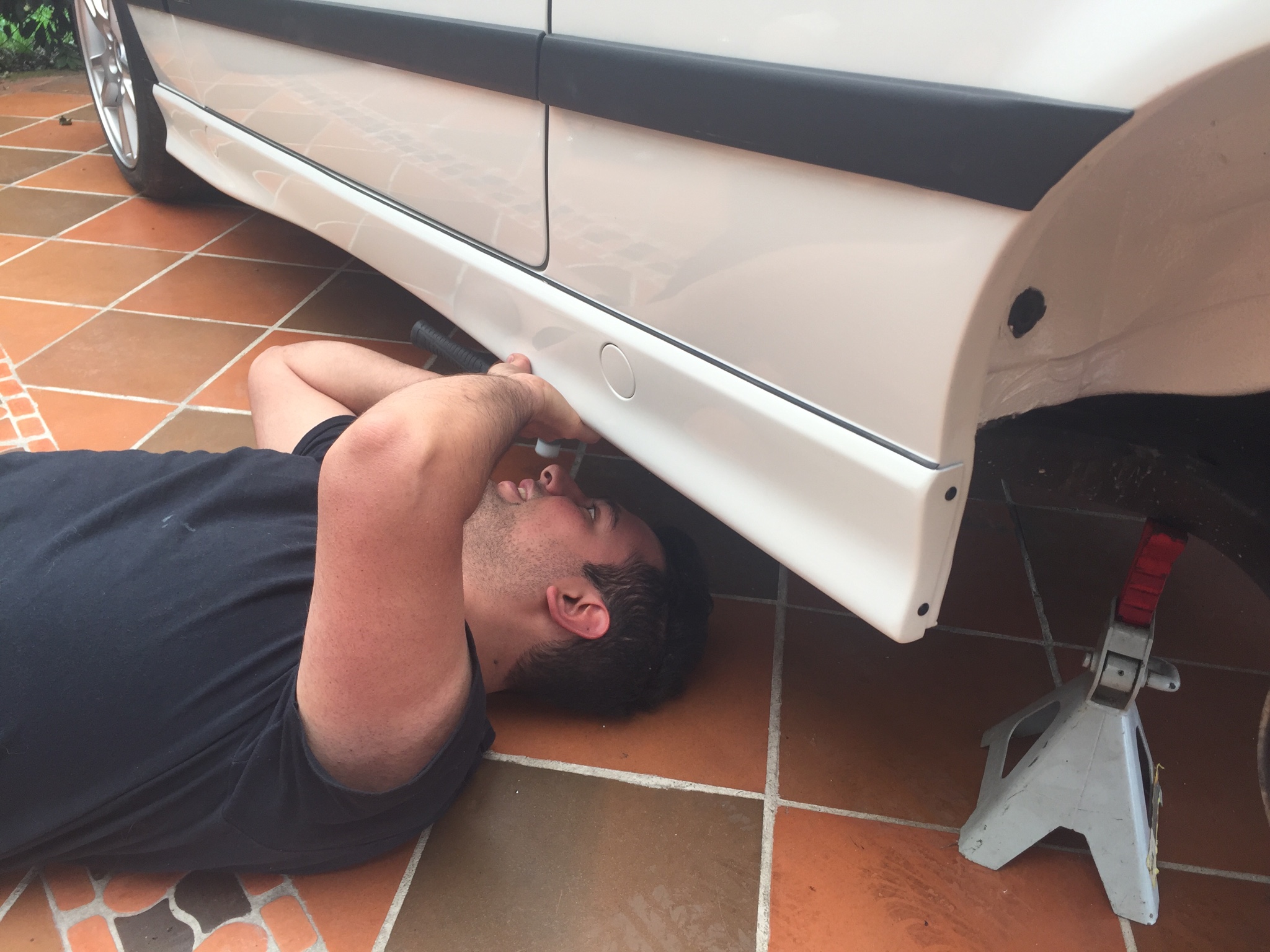

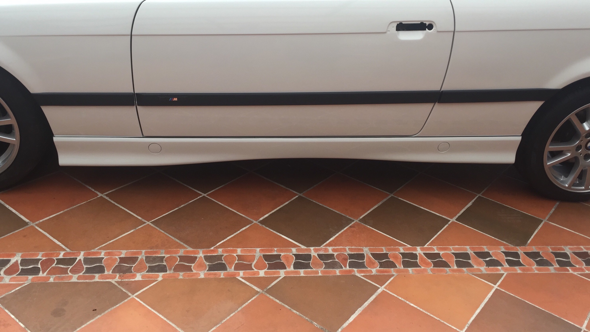

Instalación de los faldones (gracias Fernando por el préstamo de las plantillas)
Marcación y perforación de los huecos para los broches receptores
Así lucen los faldones ya en posición
Bumpers en posición

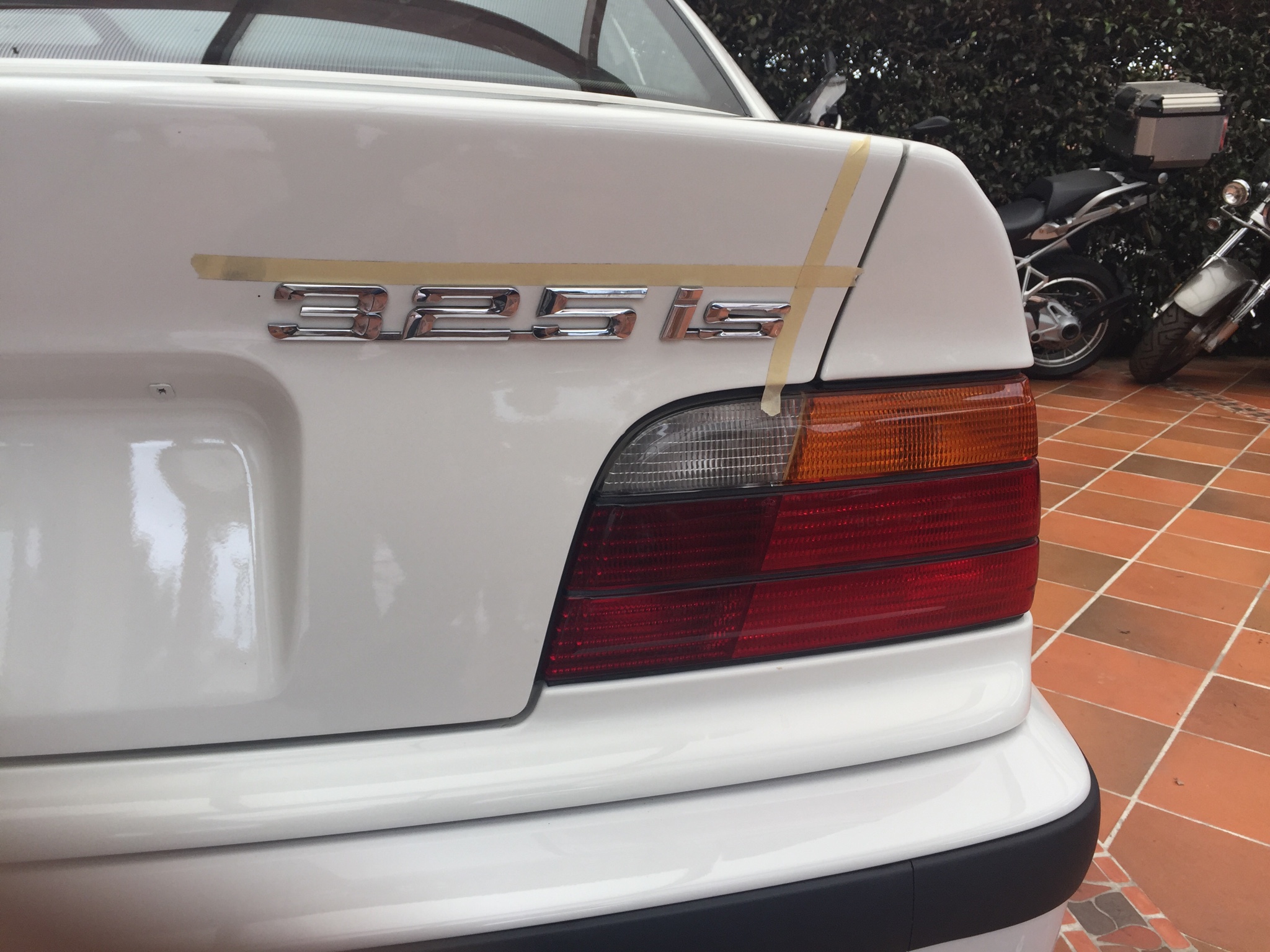

Instalación del emblema según las medidas de fábrica

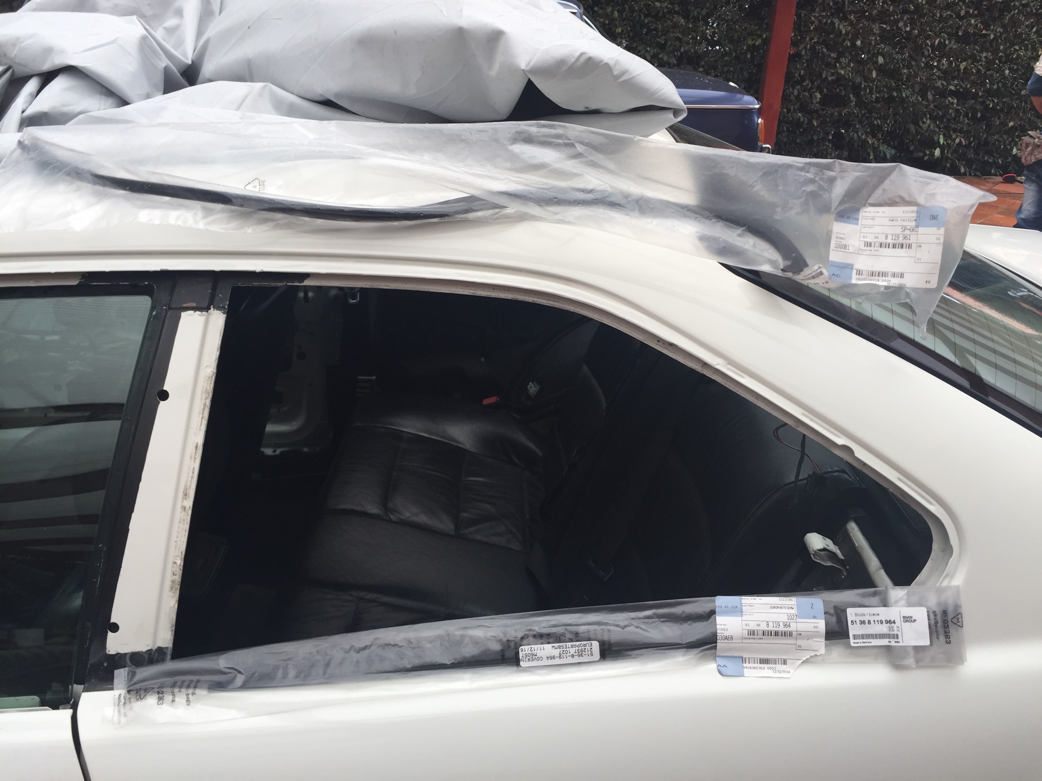

Instalación de los empaques nuevos de los vidrios traseros

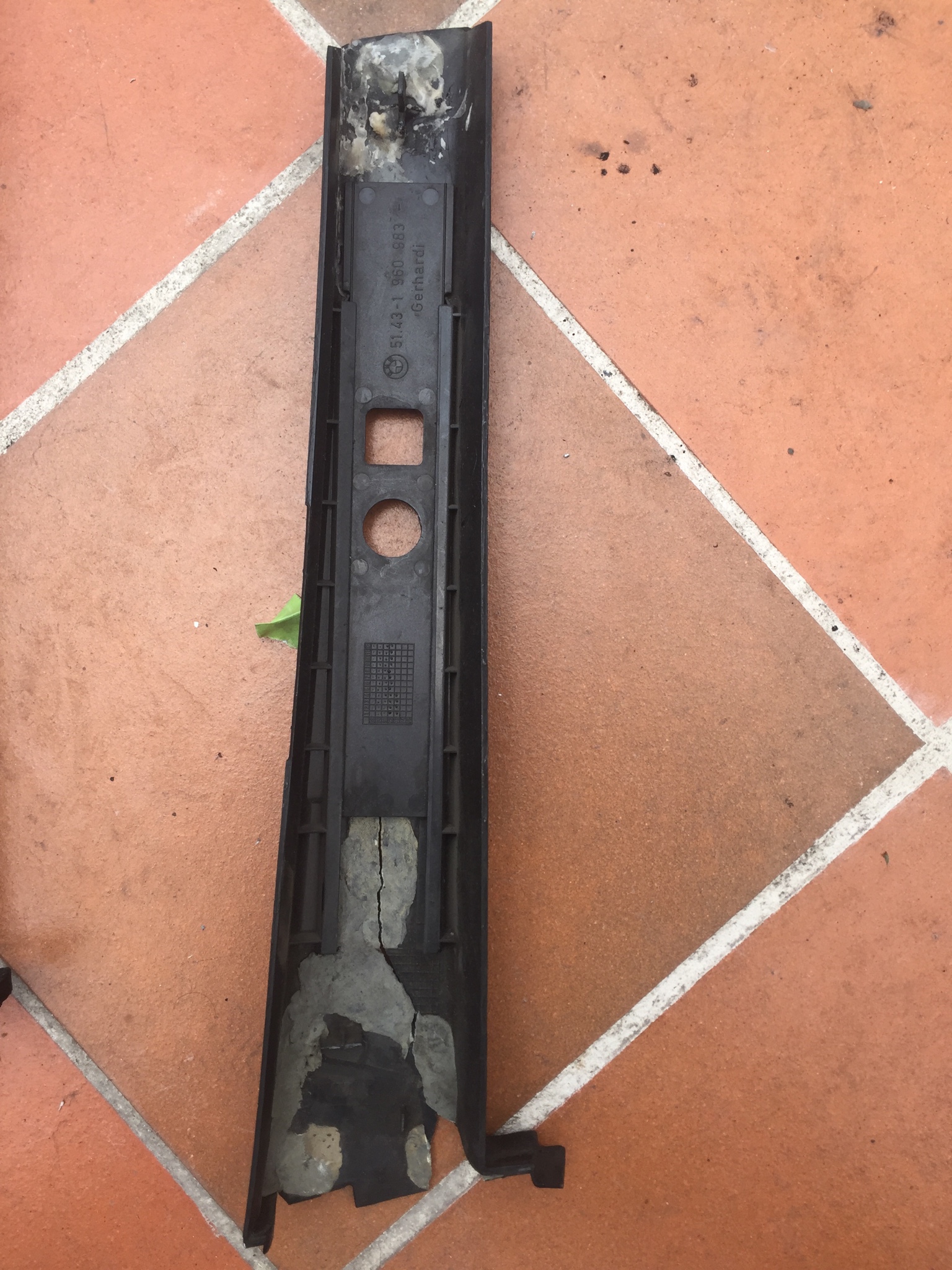

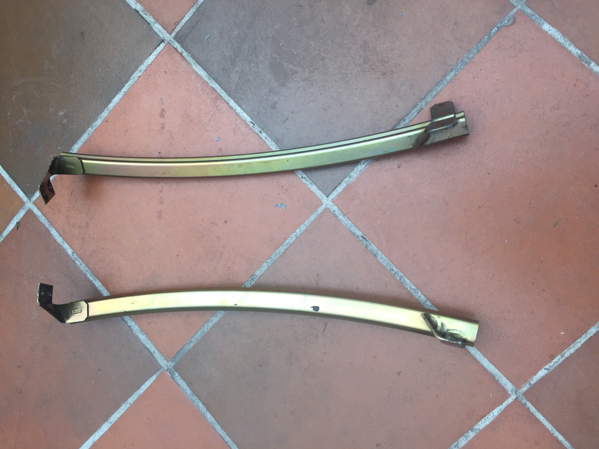

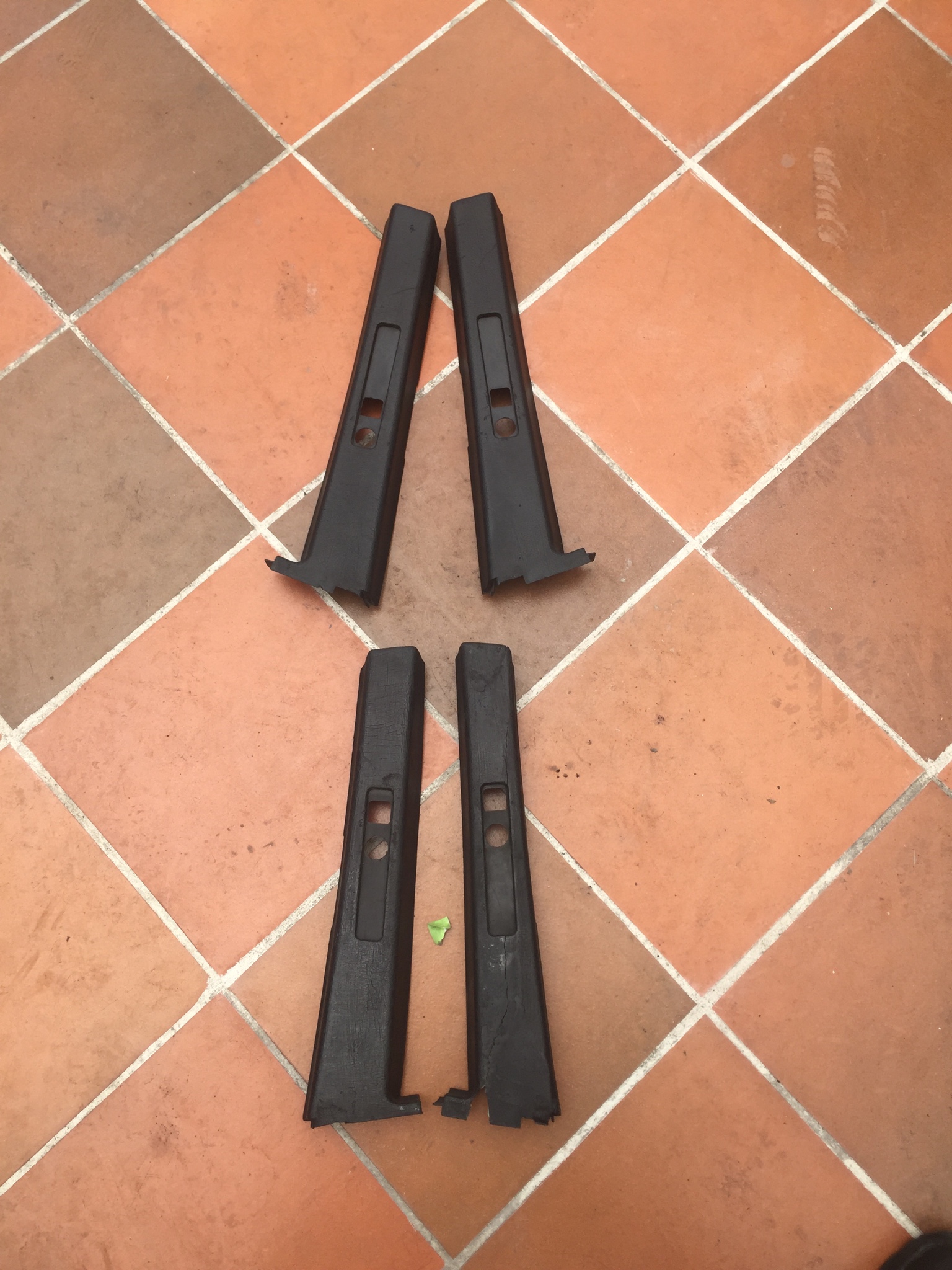

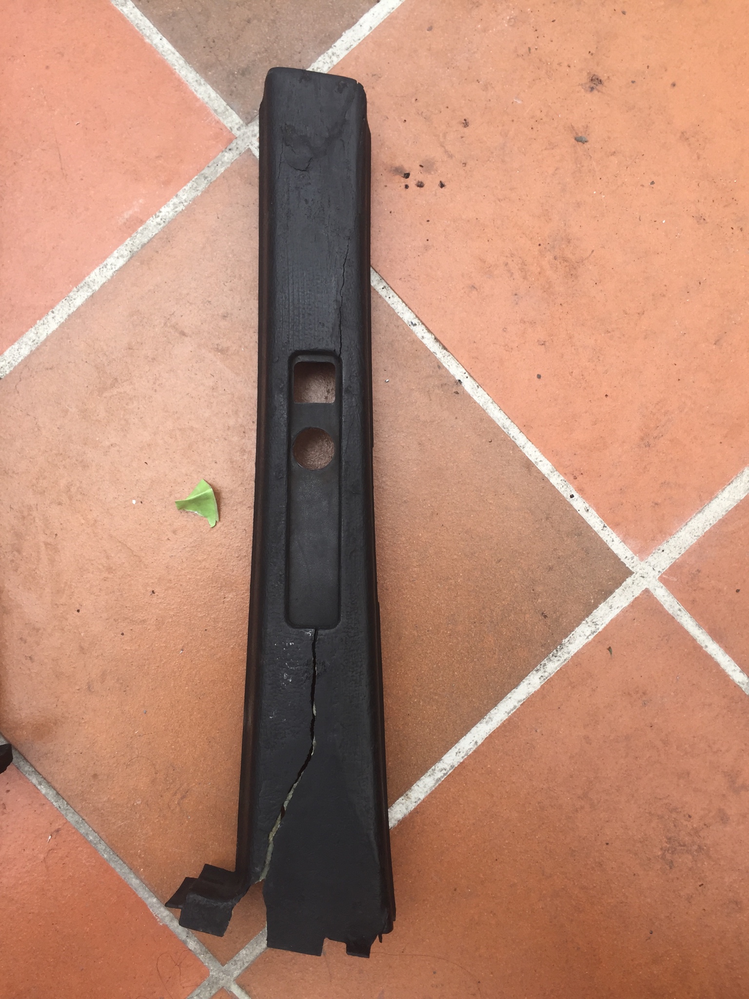

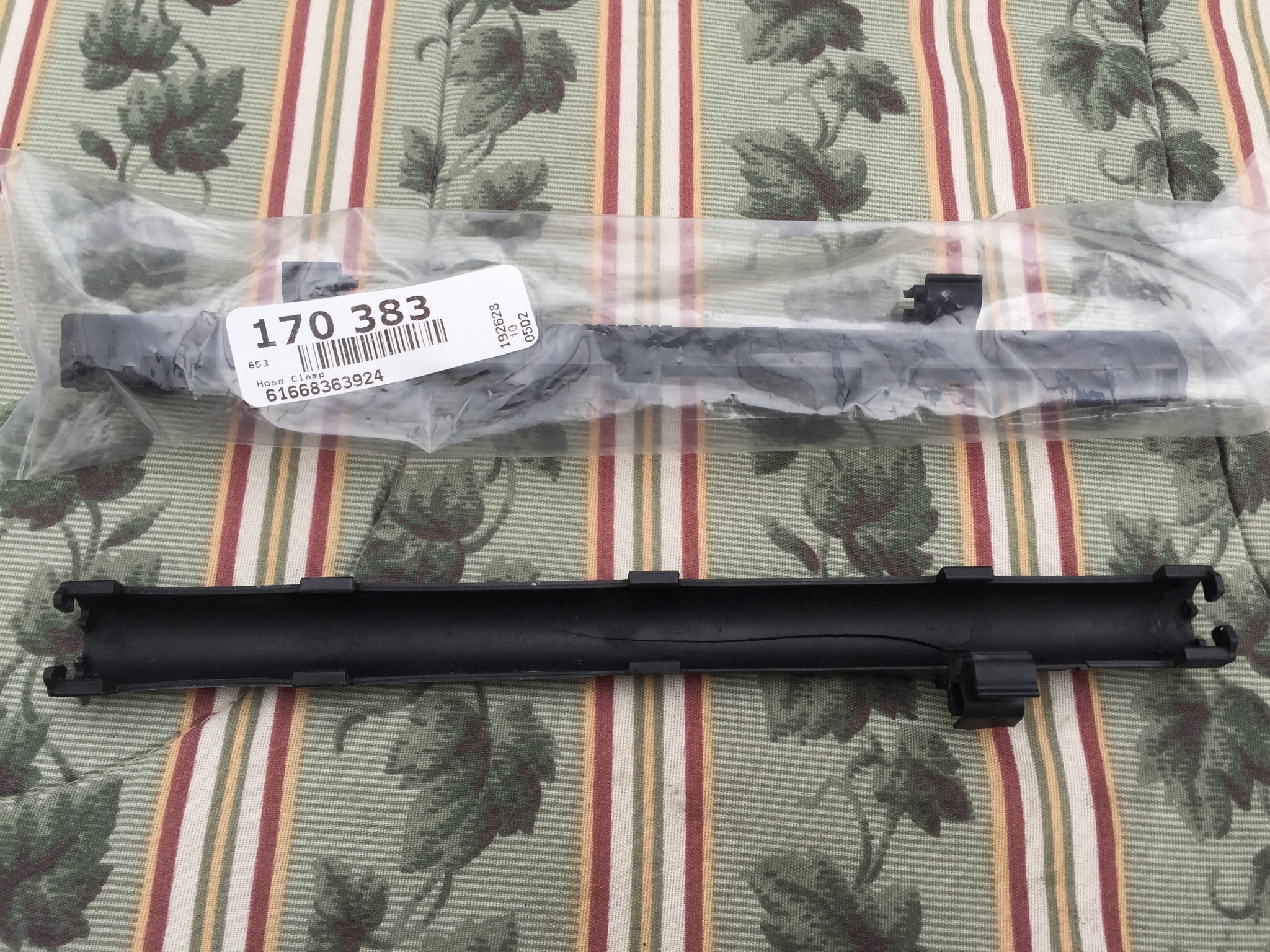

Como estaban lo protectores del paral B
Los viejos y los nuevos

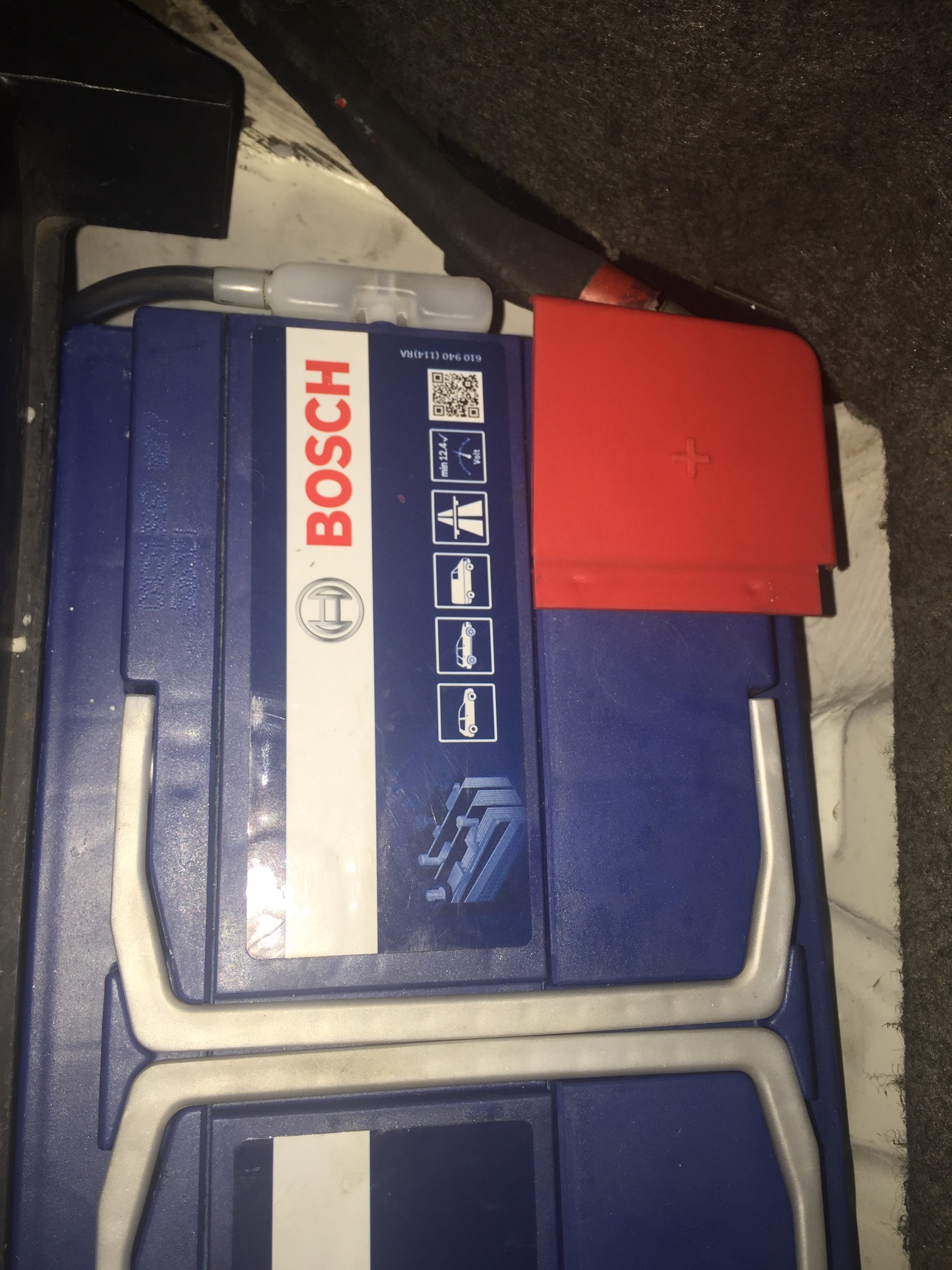

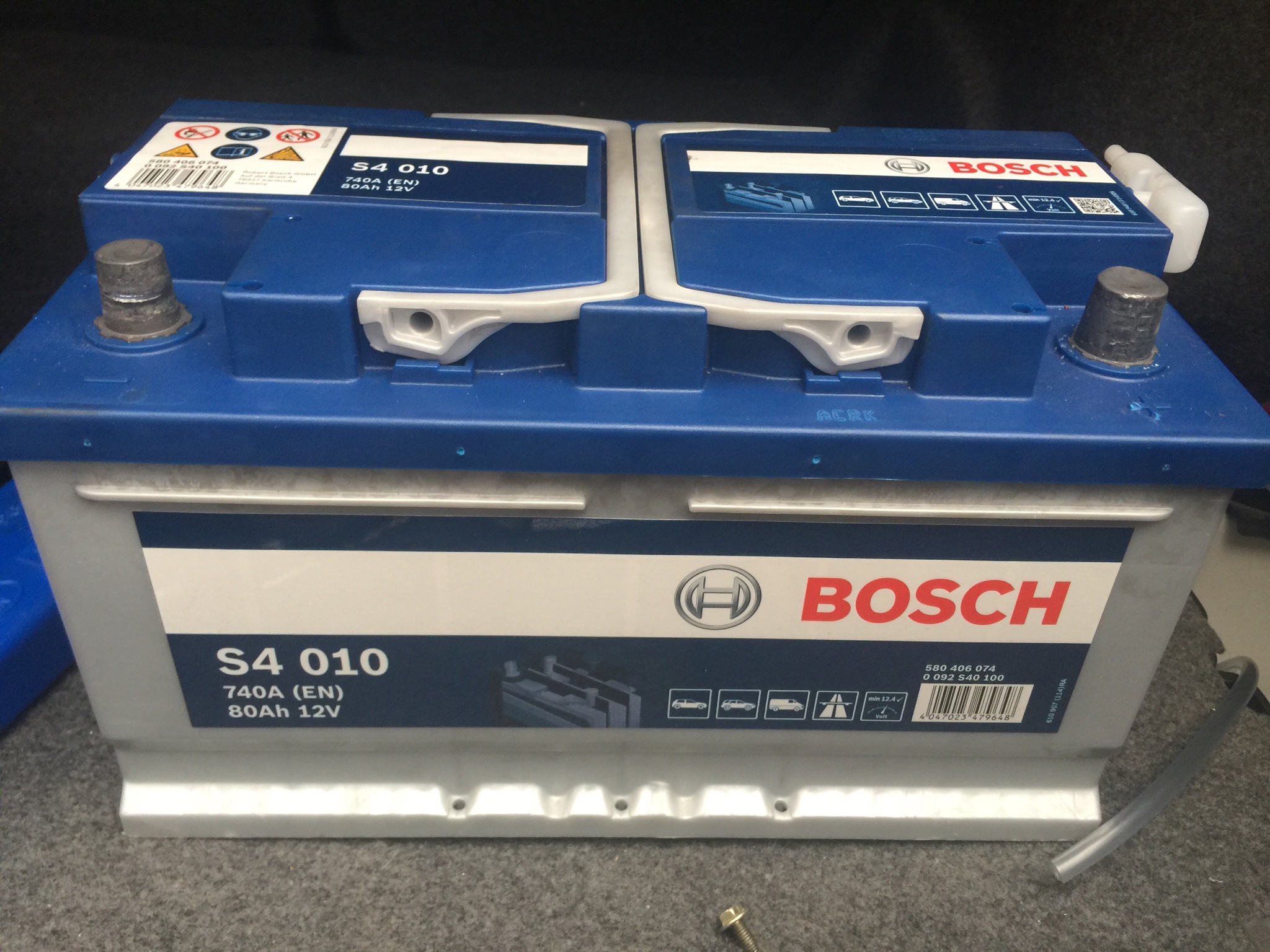

La nueva batería
Protector del borne positivo

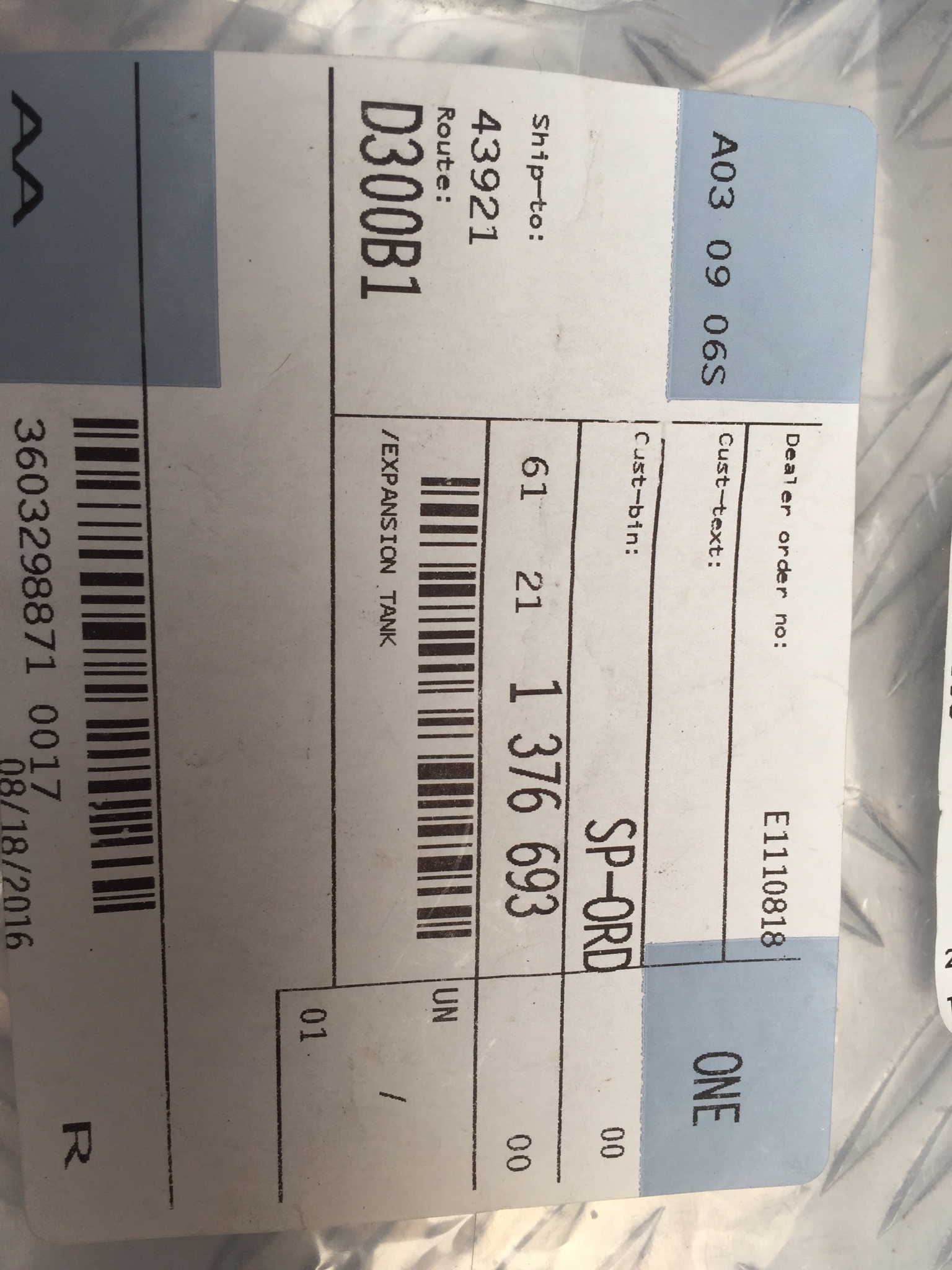

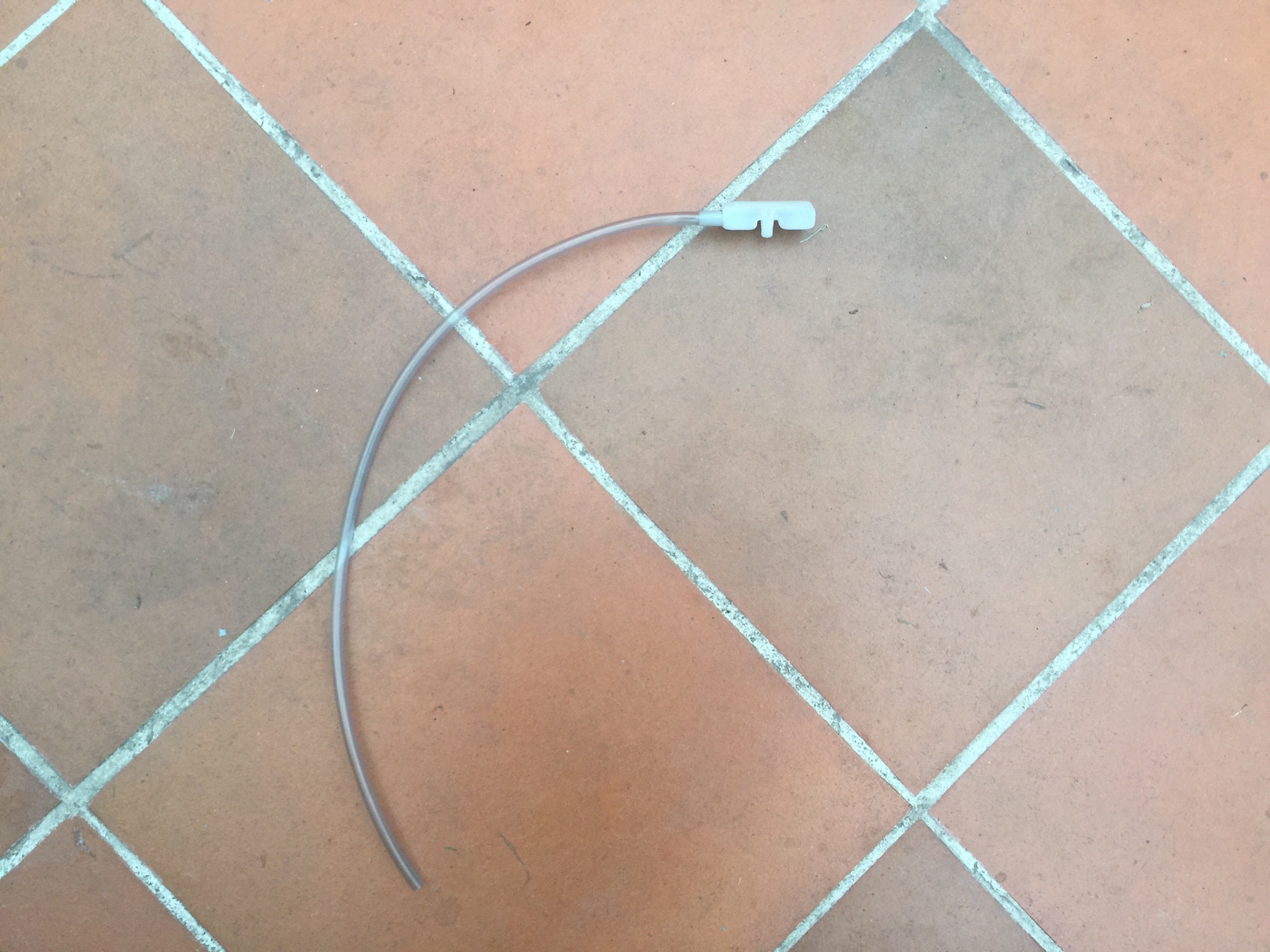

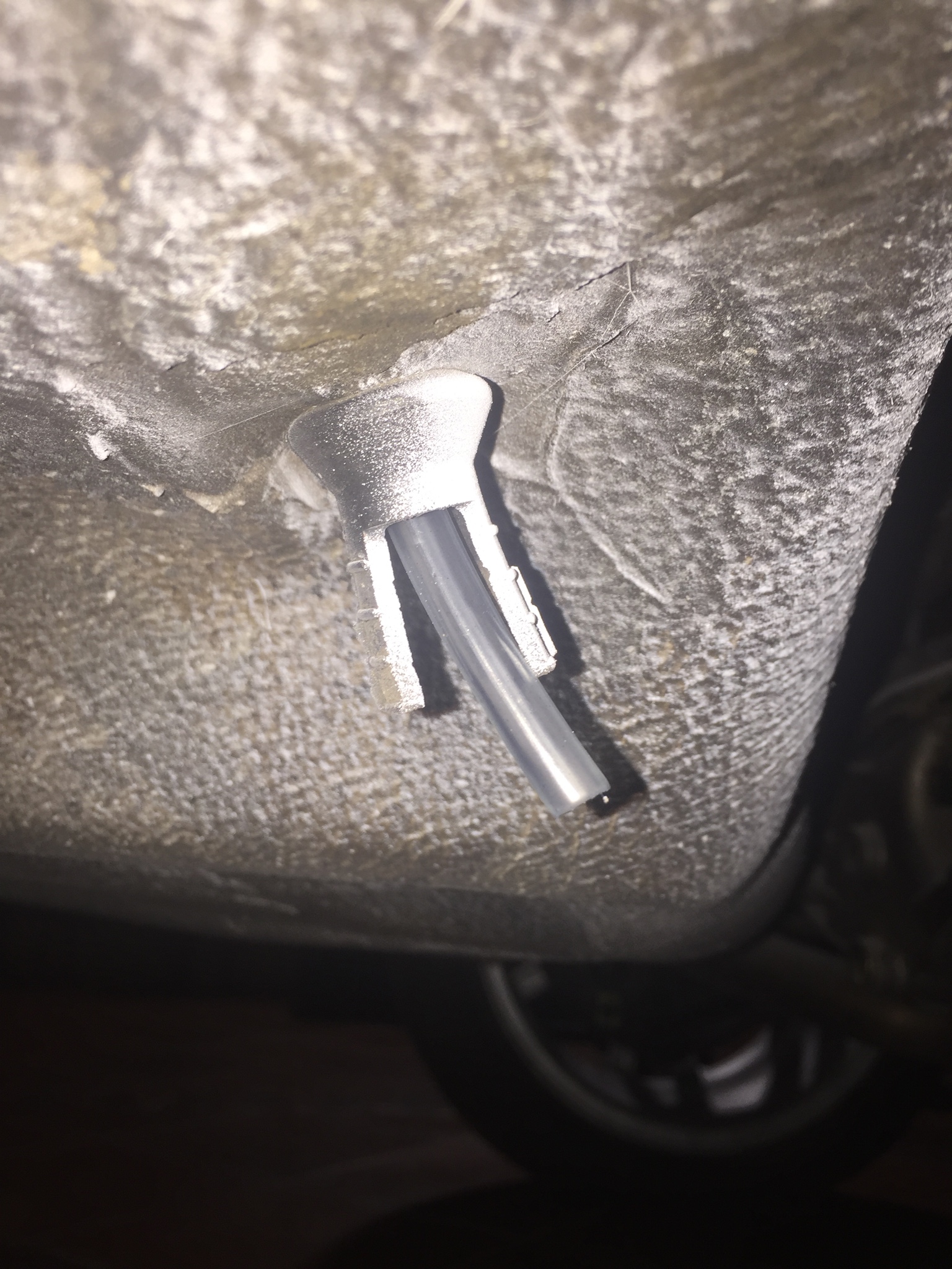

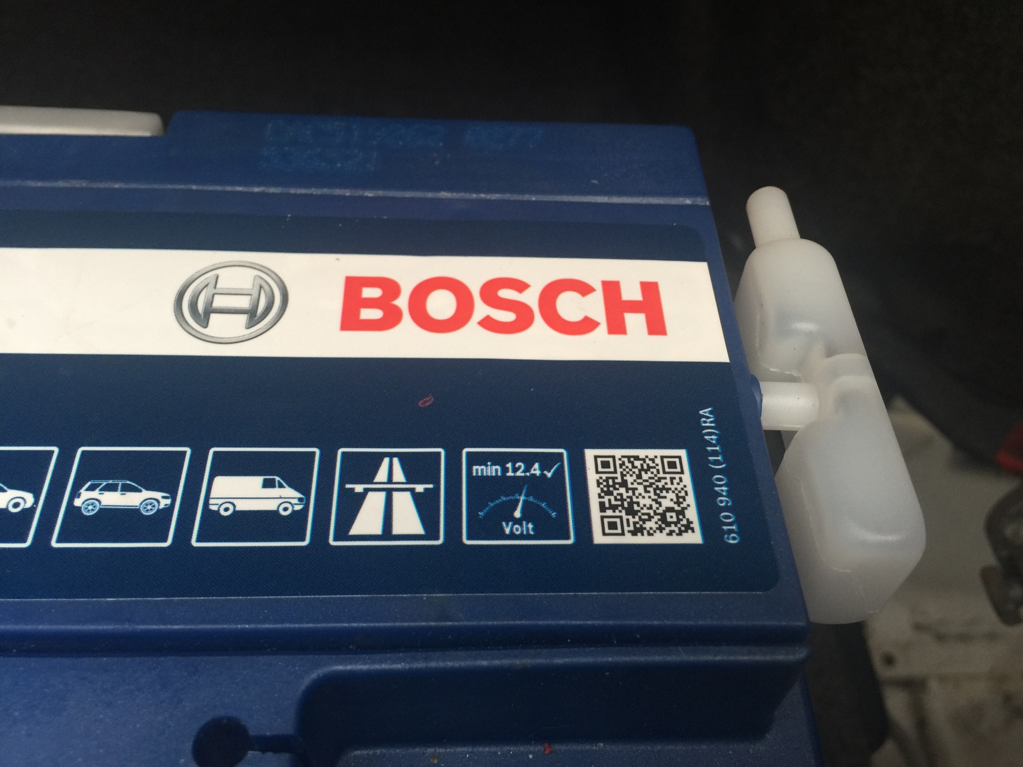

El tanquesito del defogue de la batería
En posición
Como sale a la parte exterior para el defoque de los gases ácidos de la batería

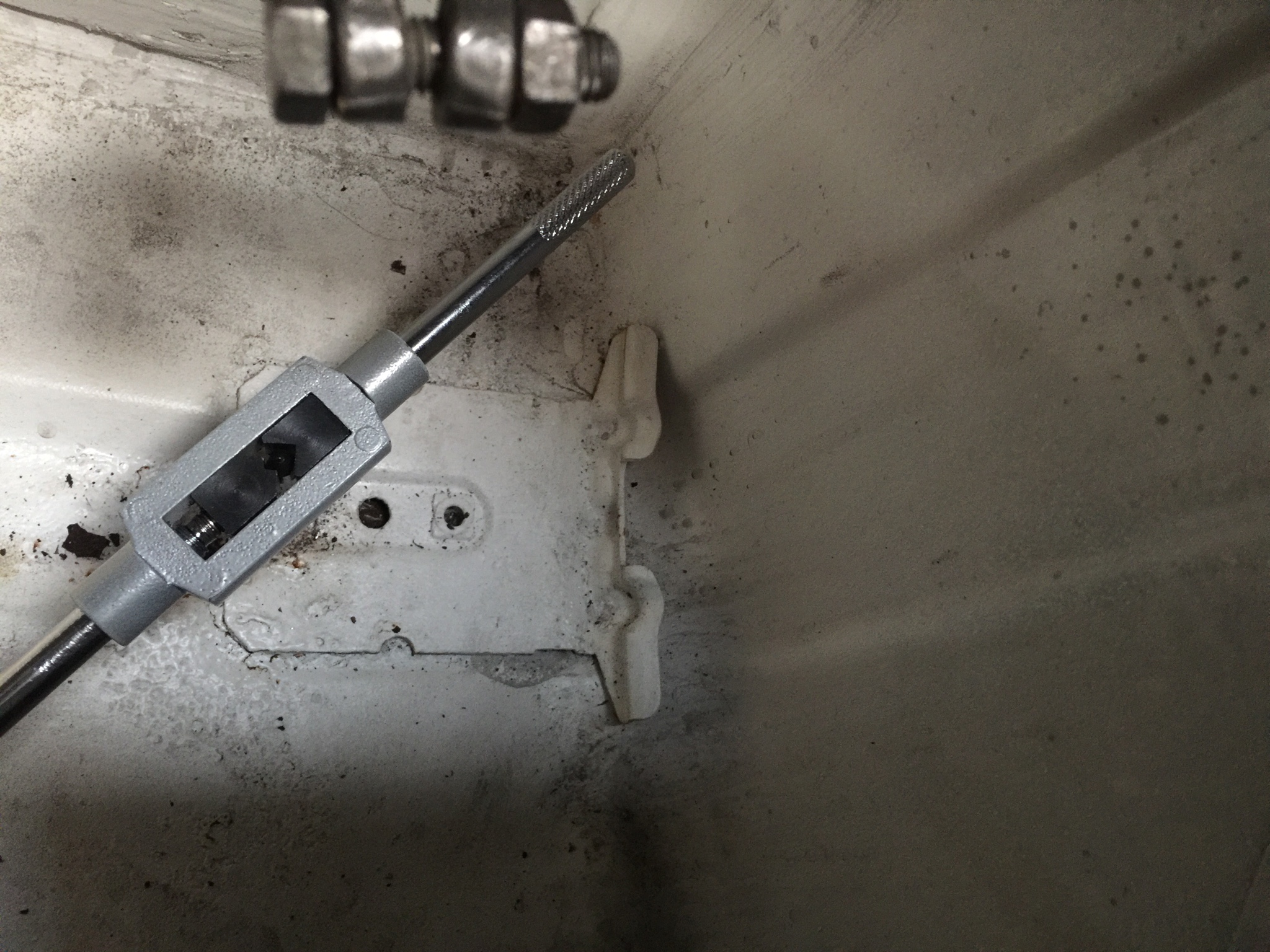

Rectificación de las roscas de los seguros de la batería ( estaban partidos los tornillos anteriores)

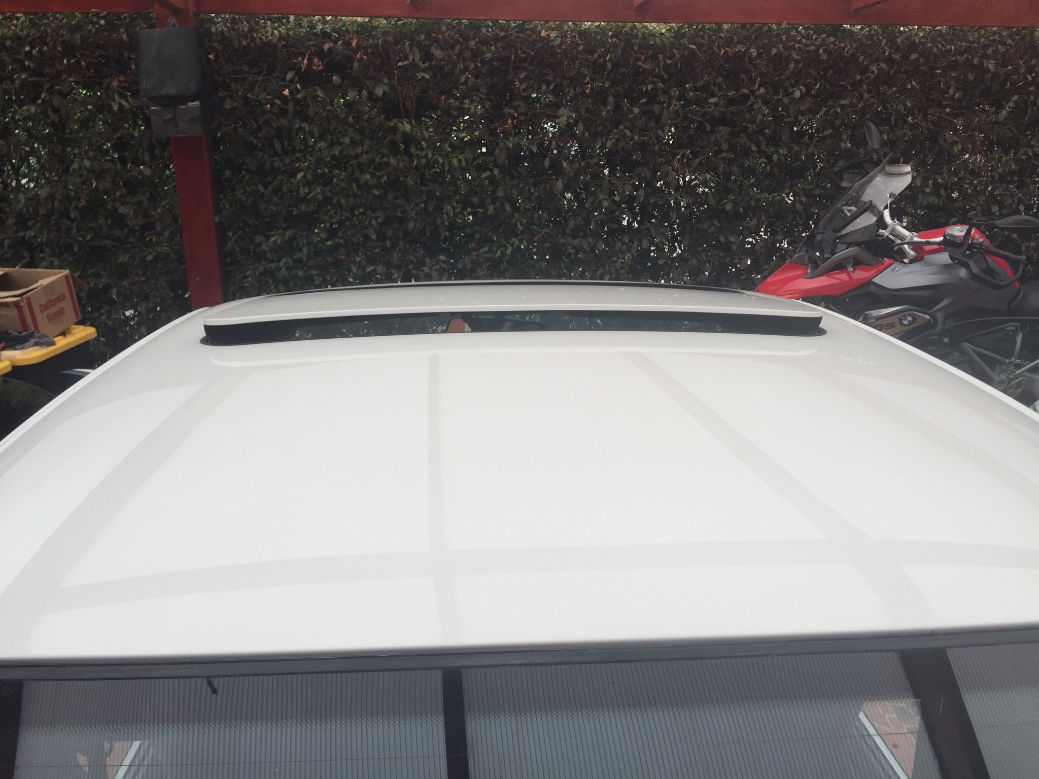

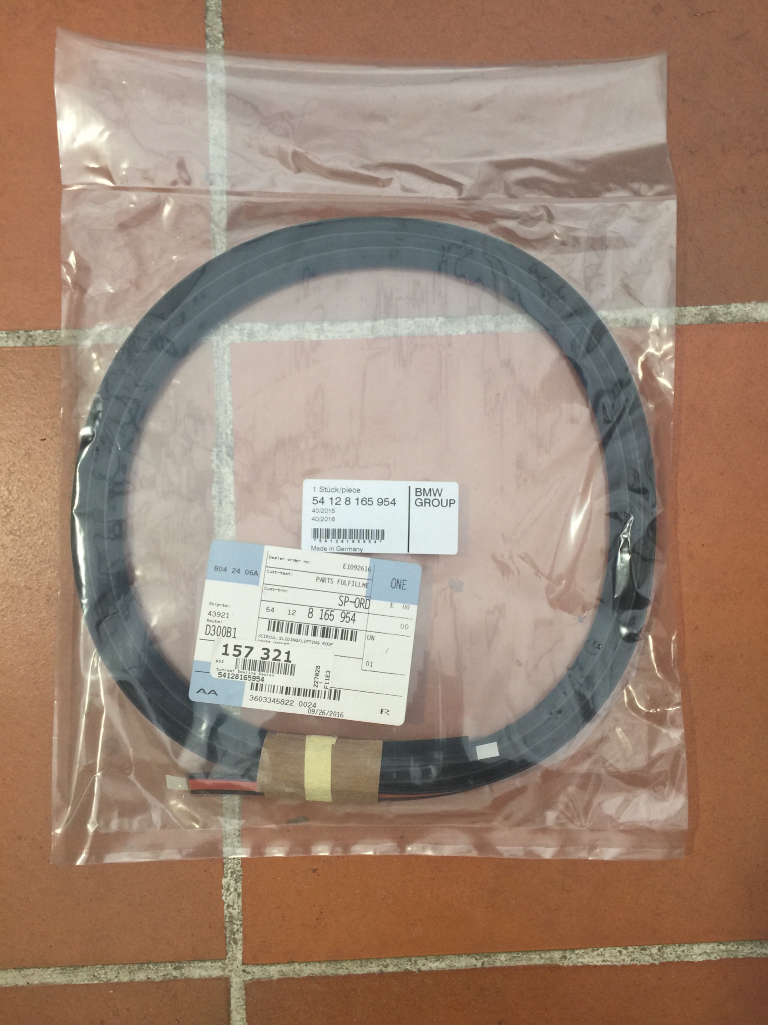

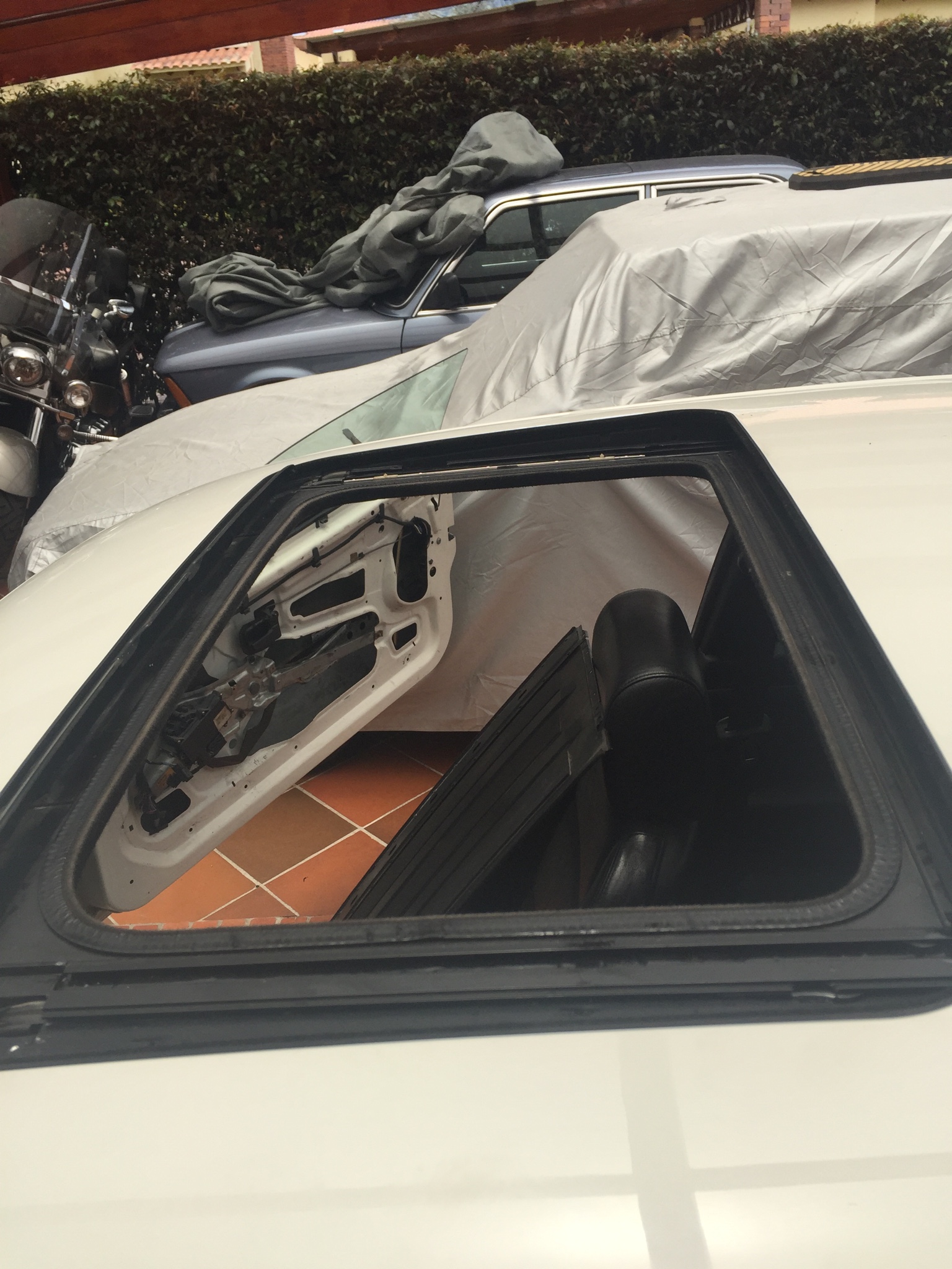

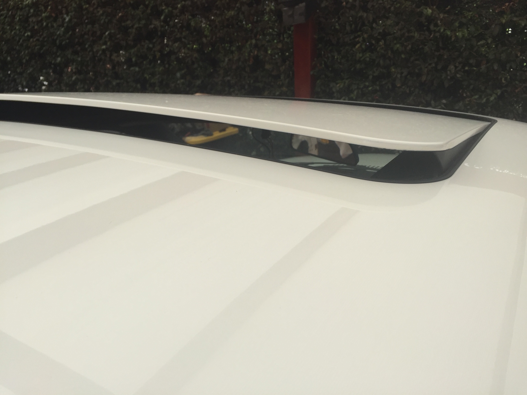

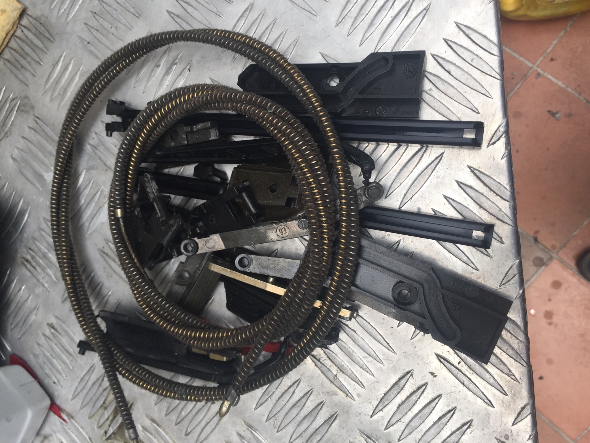

Instalación del empaque nuevo del techo corredizo
Aseo y lubricación de los componentes del techo
Quedó trabajando al pelo

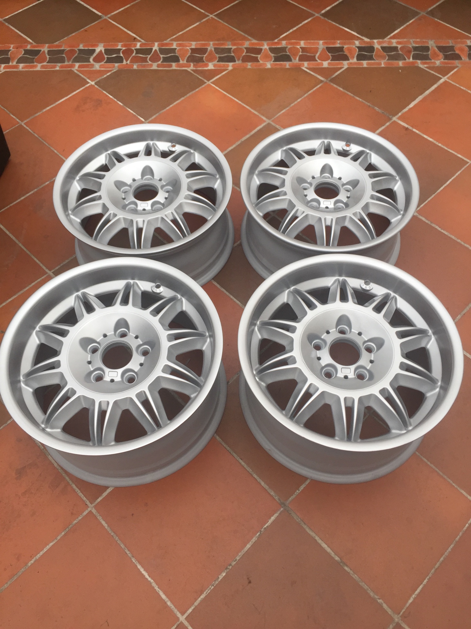

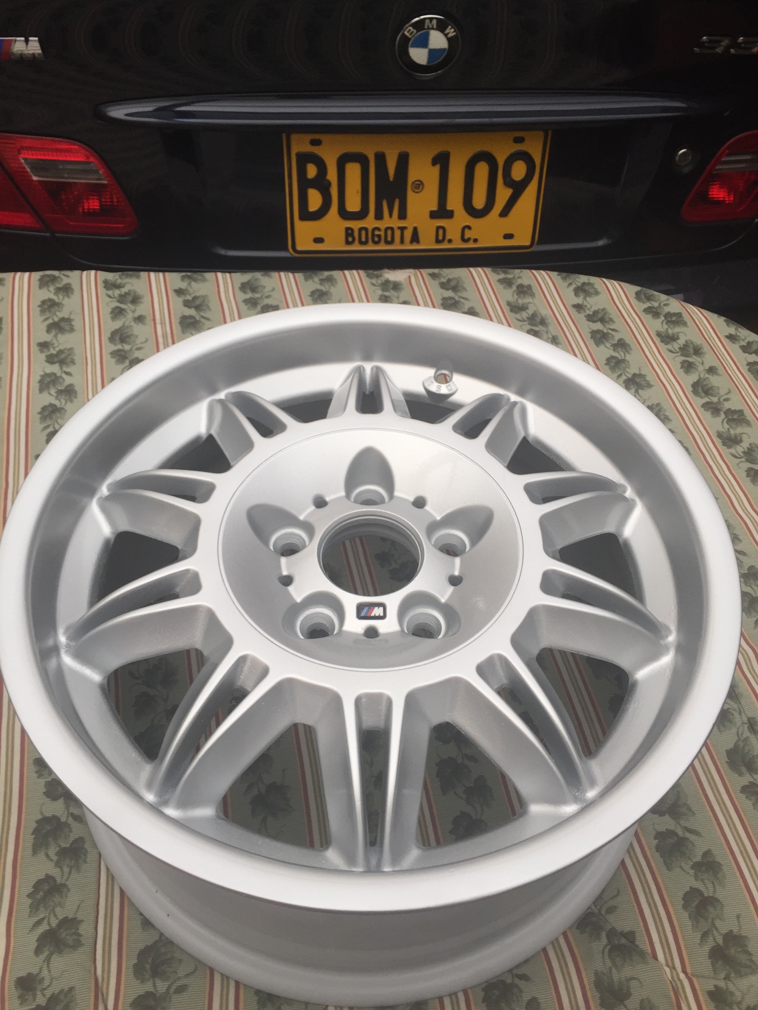

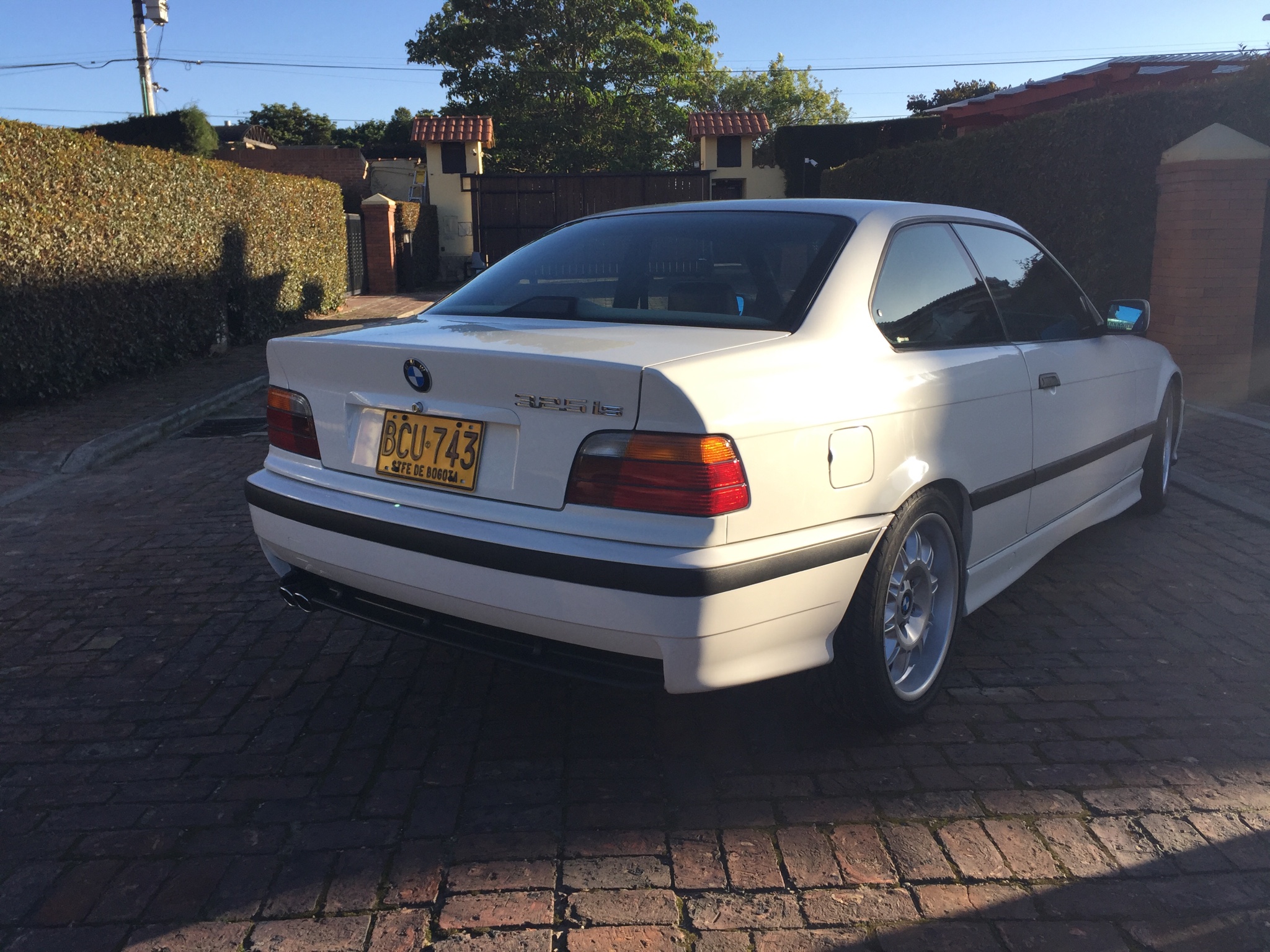

Los nuevos rines ya rectificados y pintados

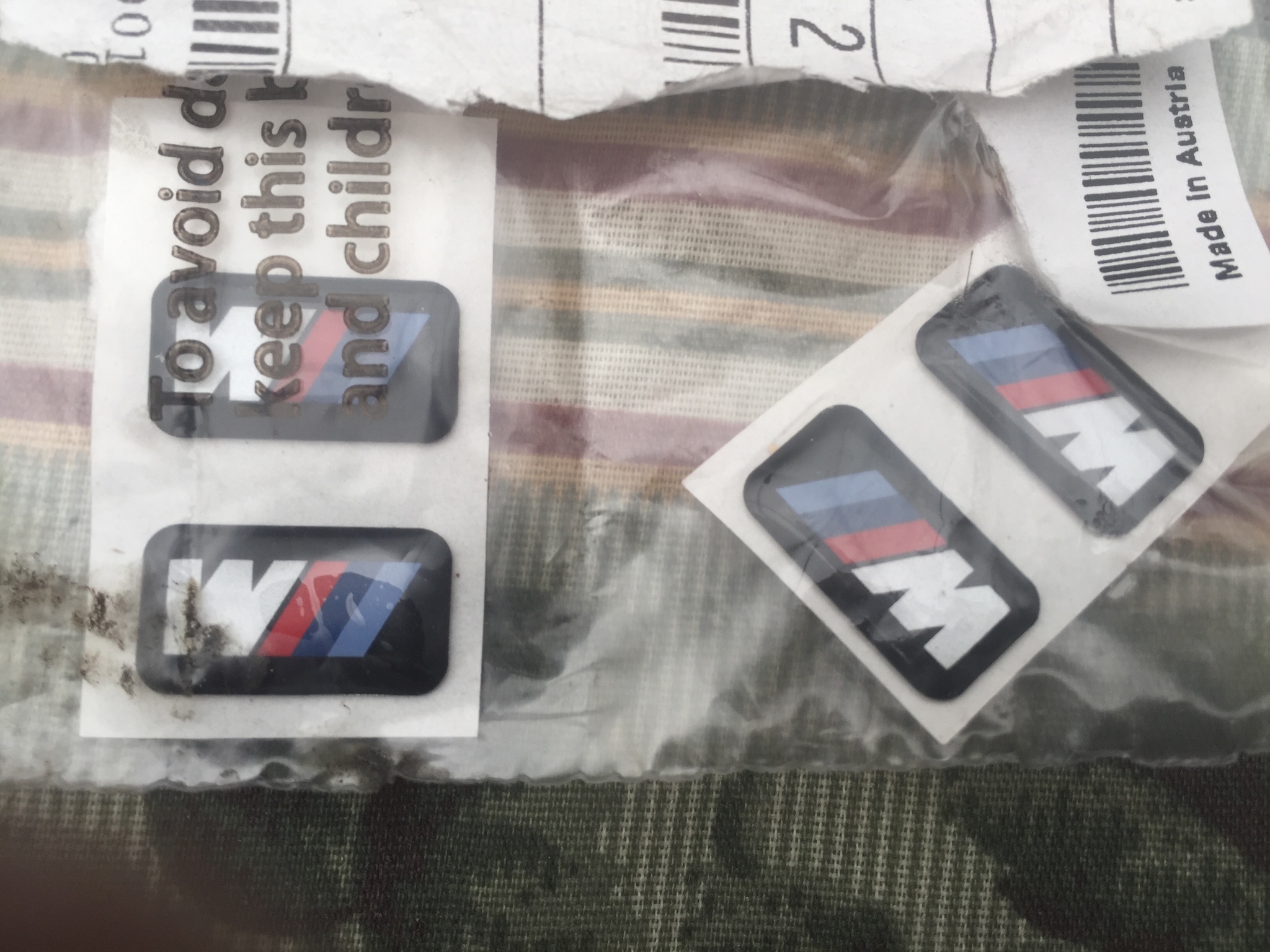

Los calcos nuevos
En posición

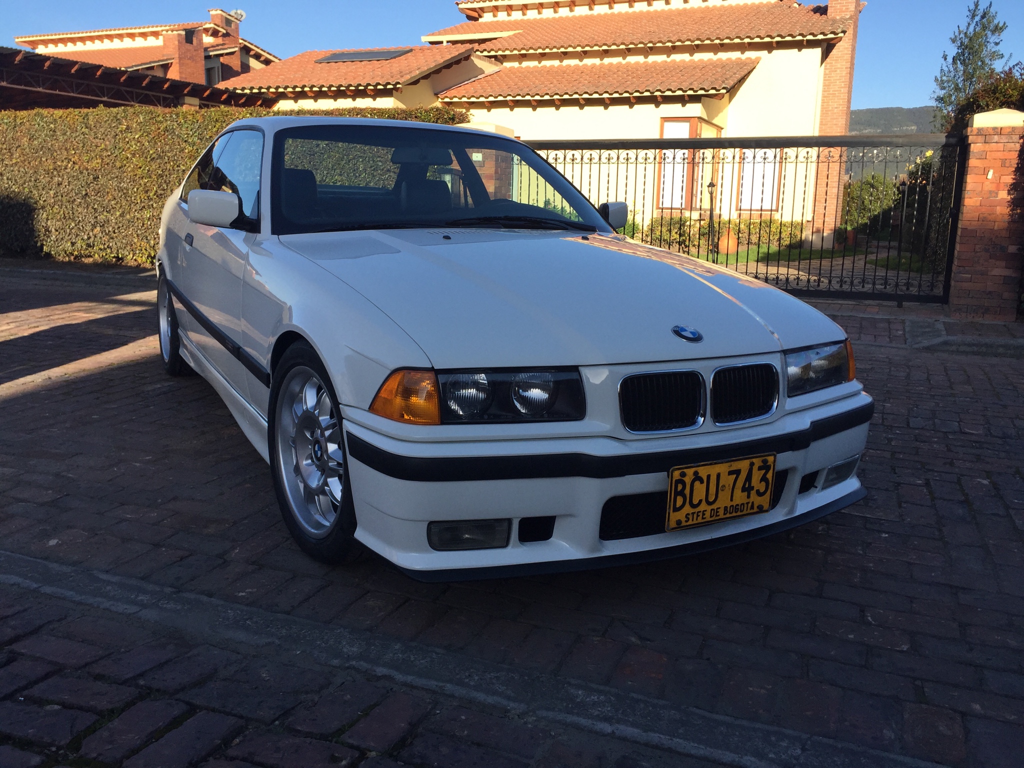

Que nivel!!! Y los pequeños detalles q nos llenan, los badges m!! Felicitaciones
Espectacular!! Realmente quedo con la boca abierta, un trabajo excelente.
Del carajo todo. Eso del desfogue de la batería es en las versiones USA solamente o en todos? No le he visto eso al mío
Yo creo que es en todos por qué el e46 mío versión alemana lo trae, pero déjeme mirar en el e36 de mi hija que es versión alemana a ver si lo tiene
Tienes los números de parte? La manguera es local o tmb original?

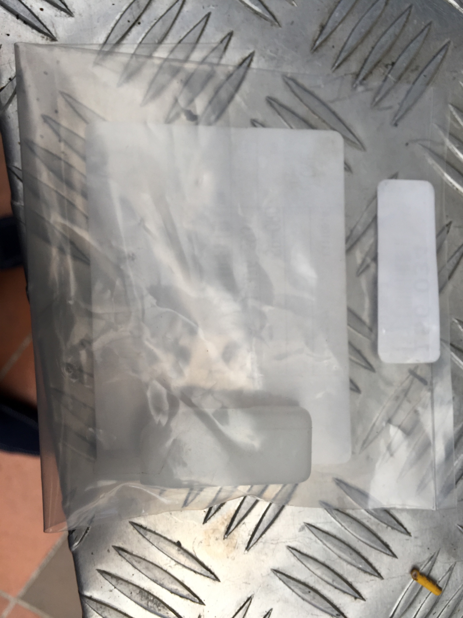

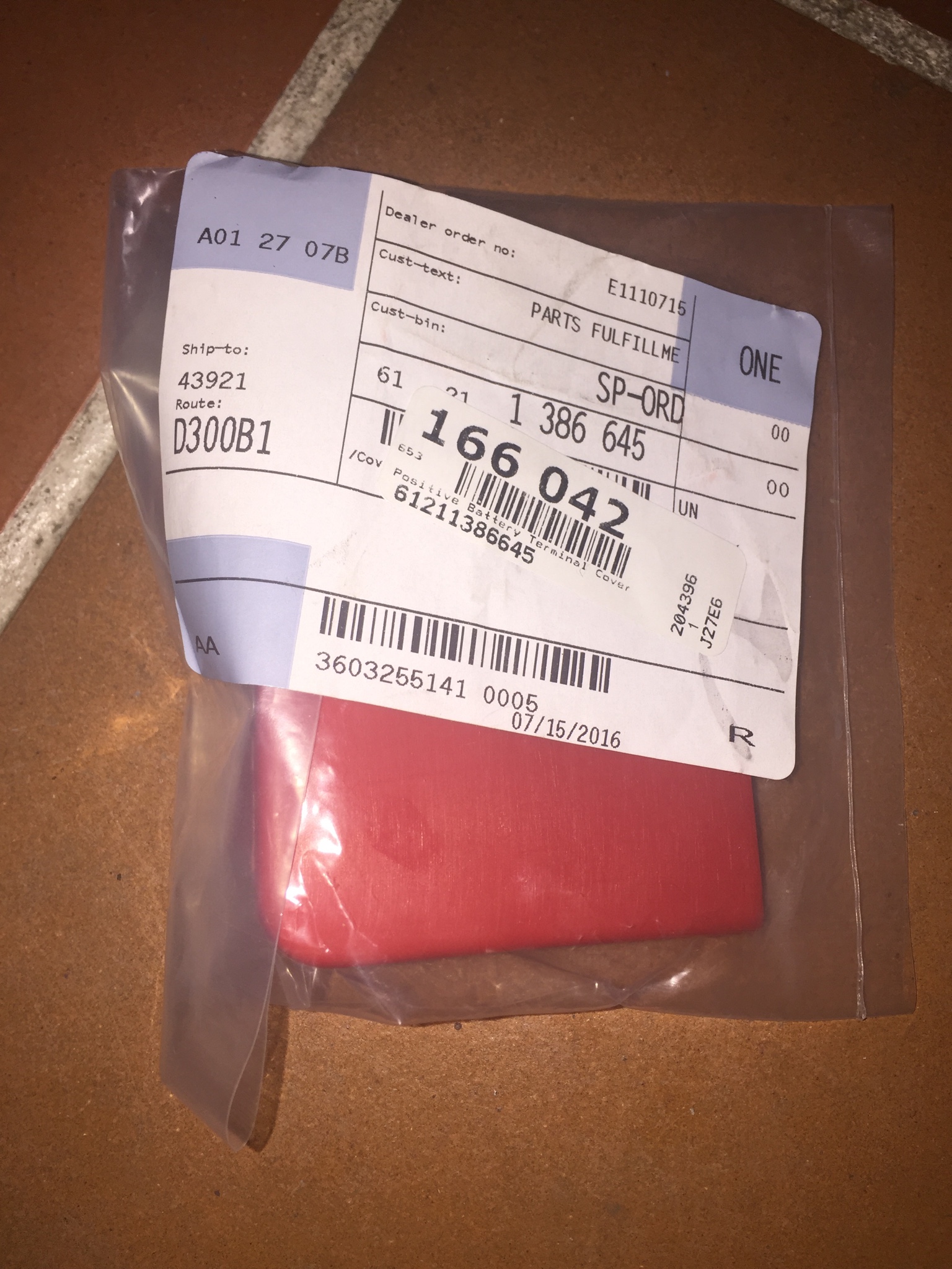

Definitivamente si lo debe tener por qué acabo de revisar el de mi hija y tiene el mismo caucho que tiene el mío por donde sale la manguera de defogue, la manguera es local y el número de parte es este, que acabo de tomarle foto al otro que tengo para ponérselo al e 30 que también lo lleva.
Ahora solo es pedir uno más para el carro de mi hija para conectárselo, y así defogue los gases ácidos de la batería que es lo que siempre se come el piso del soporte de la batería

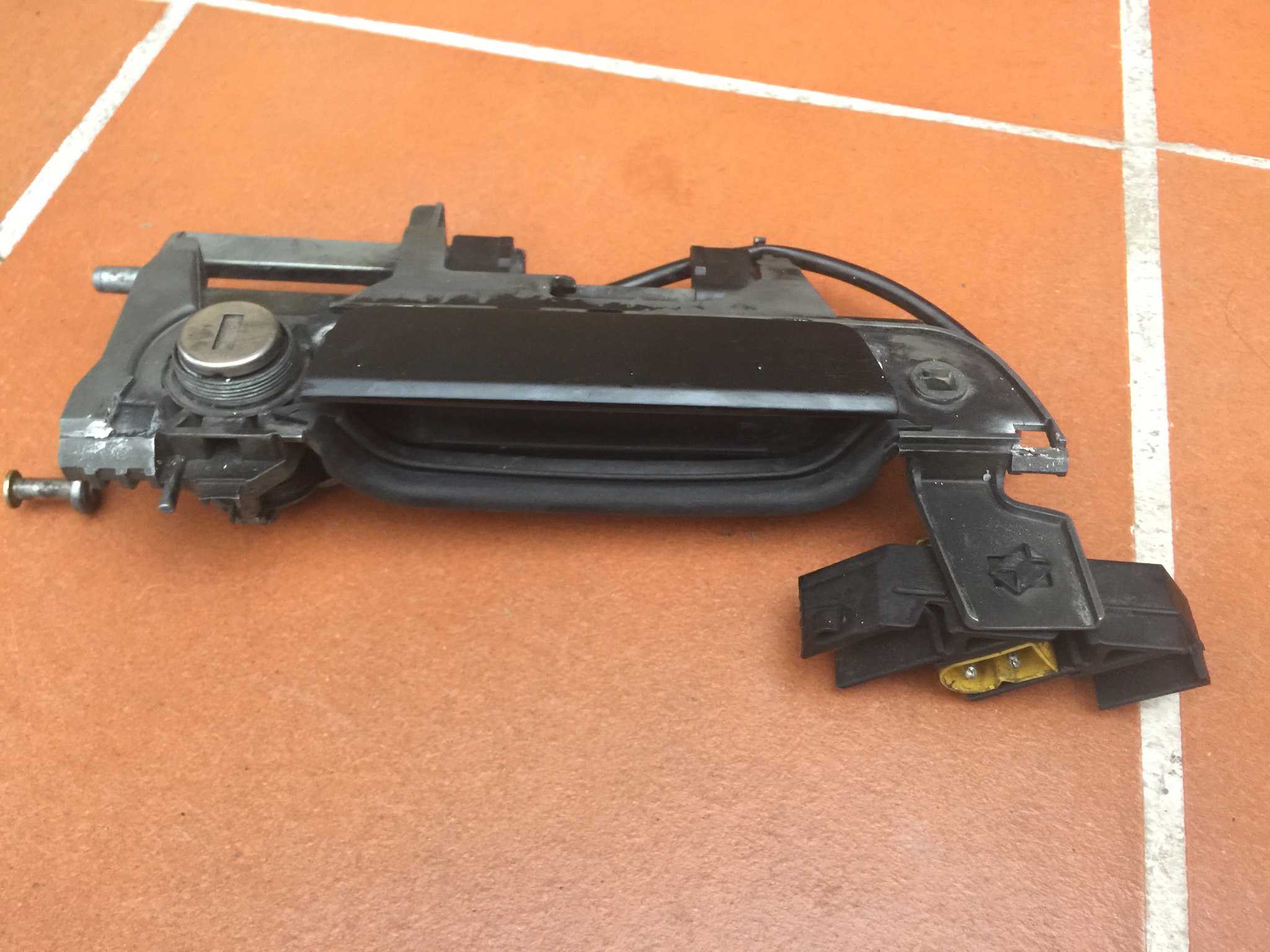

Desmonte de chapas para mantenimiento y lubricación de las mismas (la de la puerta del chofer la llave no giraba libremente)
Los nuevos empaques de las chapas (estaban cuarteados por El Paso del tiempo)

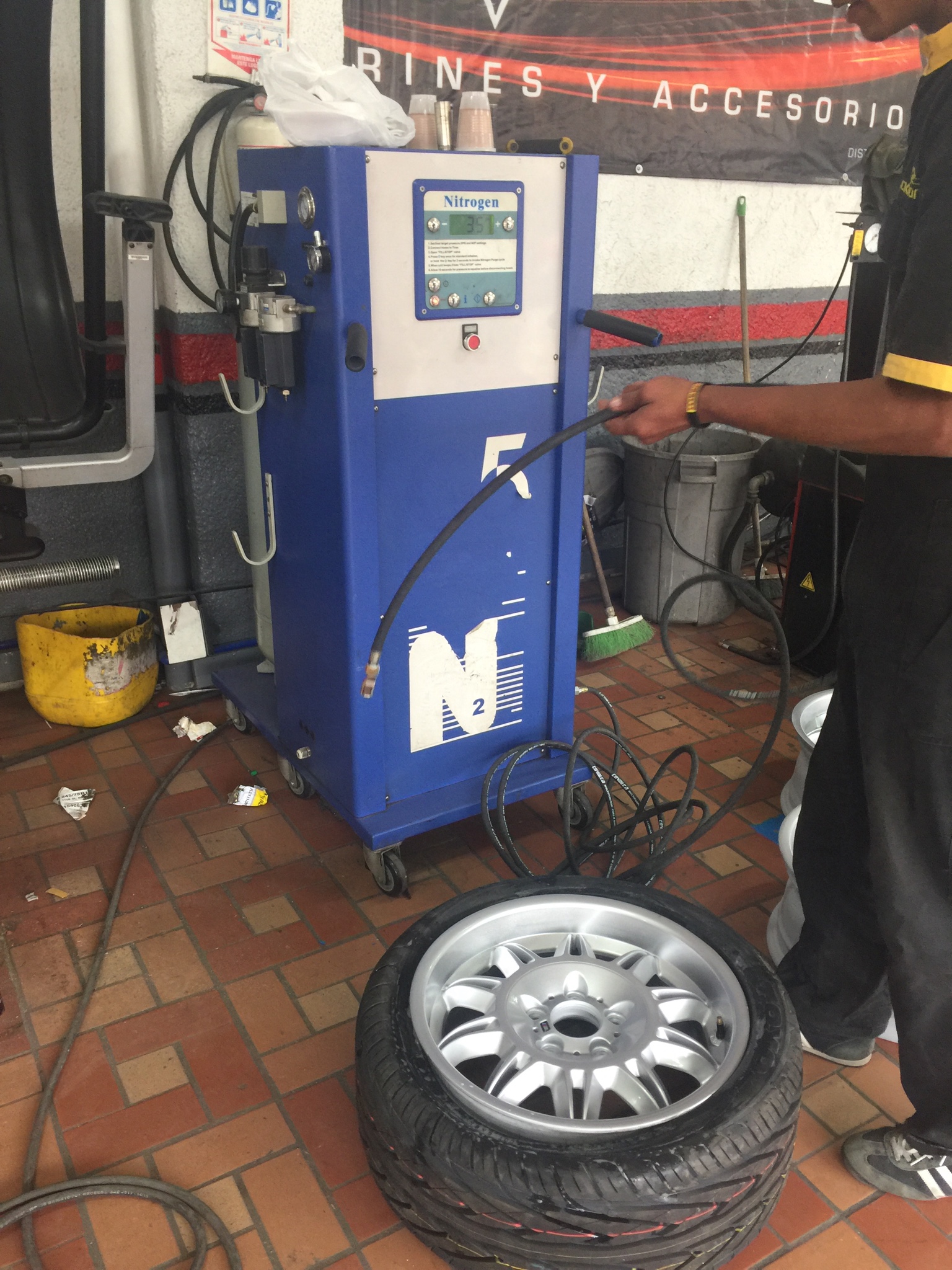

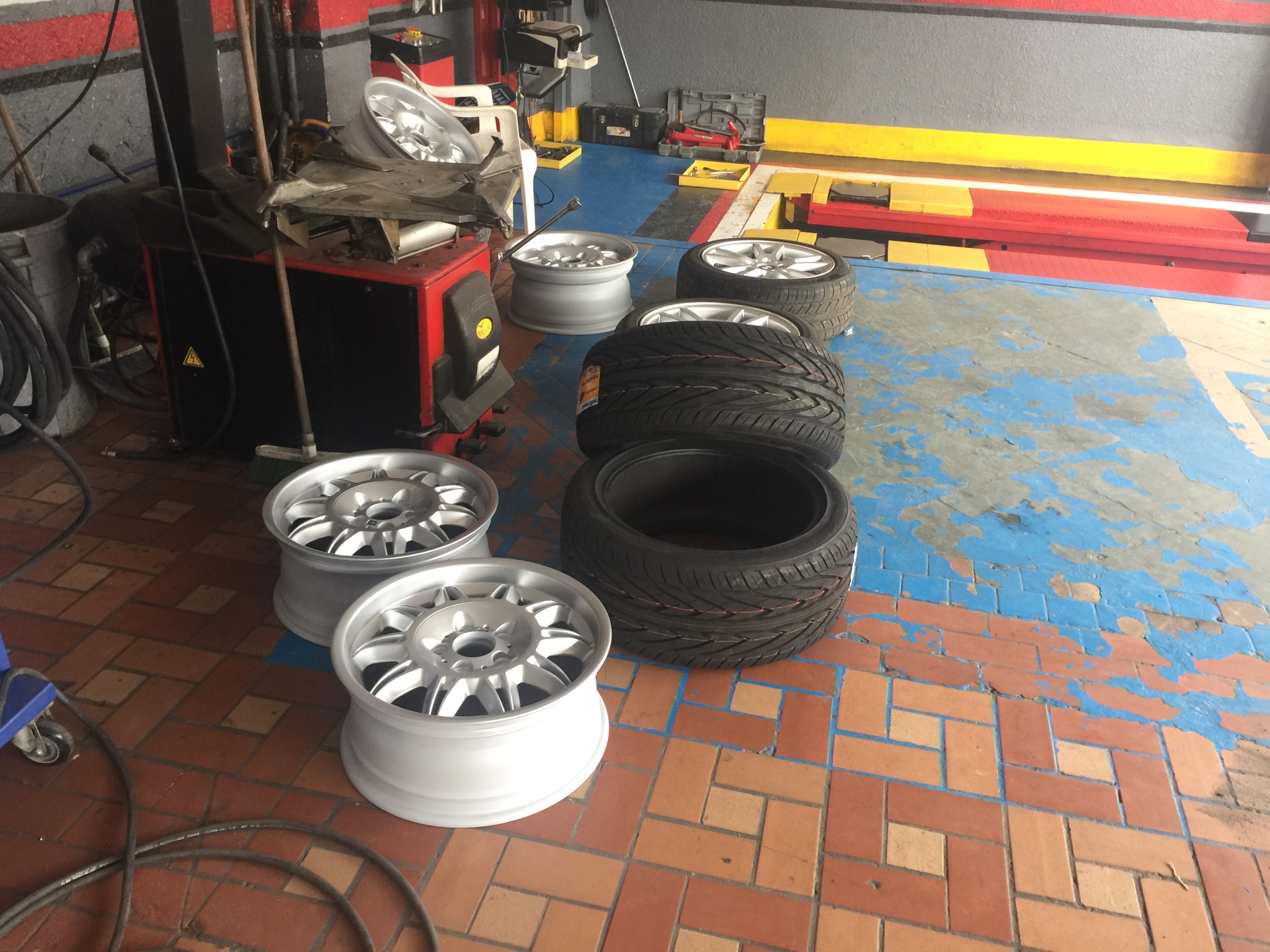

Montaje de las nuevas llantas en los rines definitivos
Se inflaron con nitrógeno

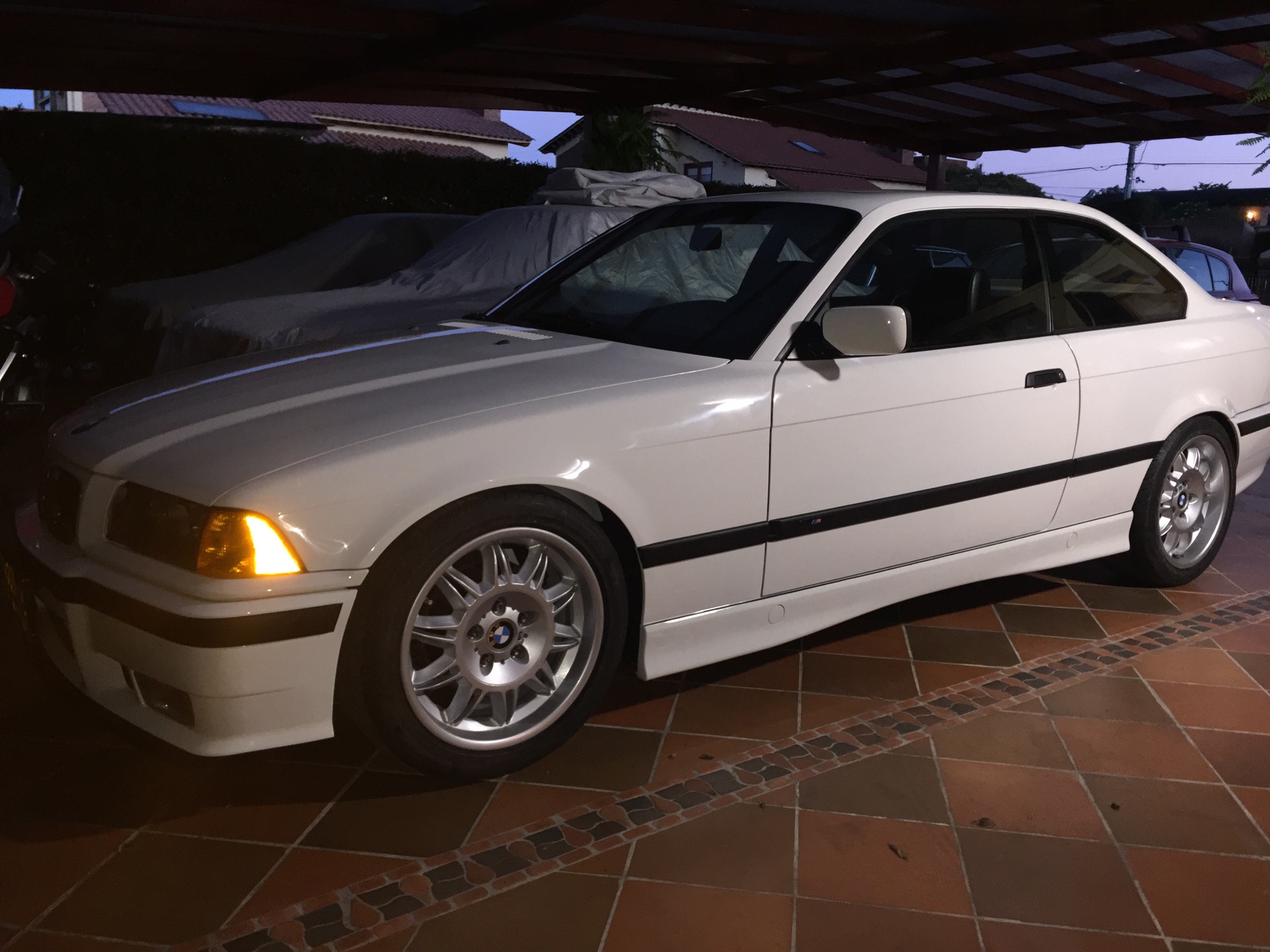

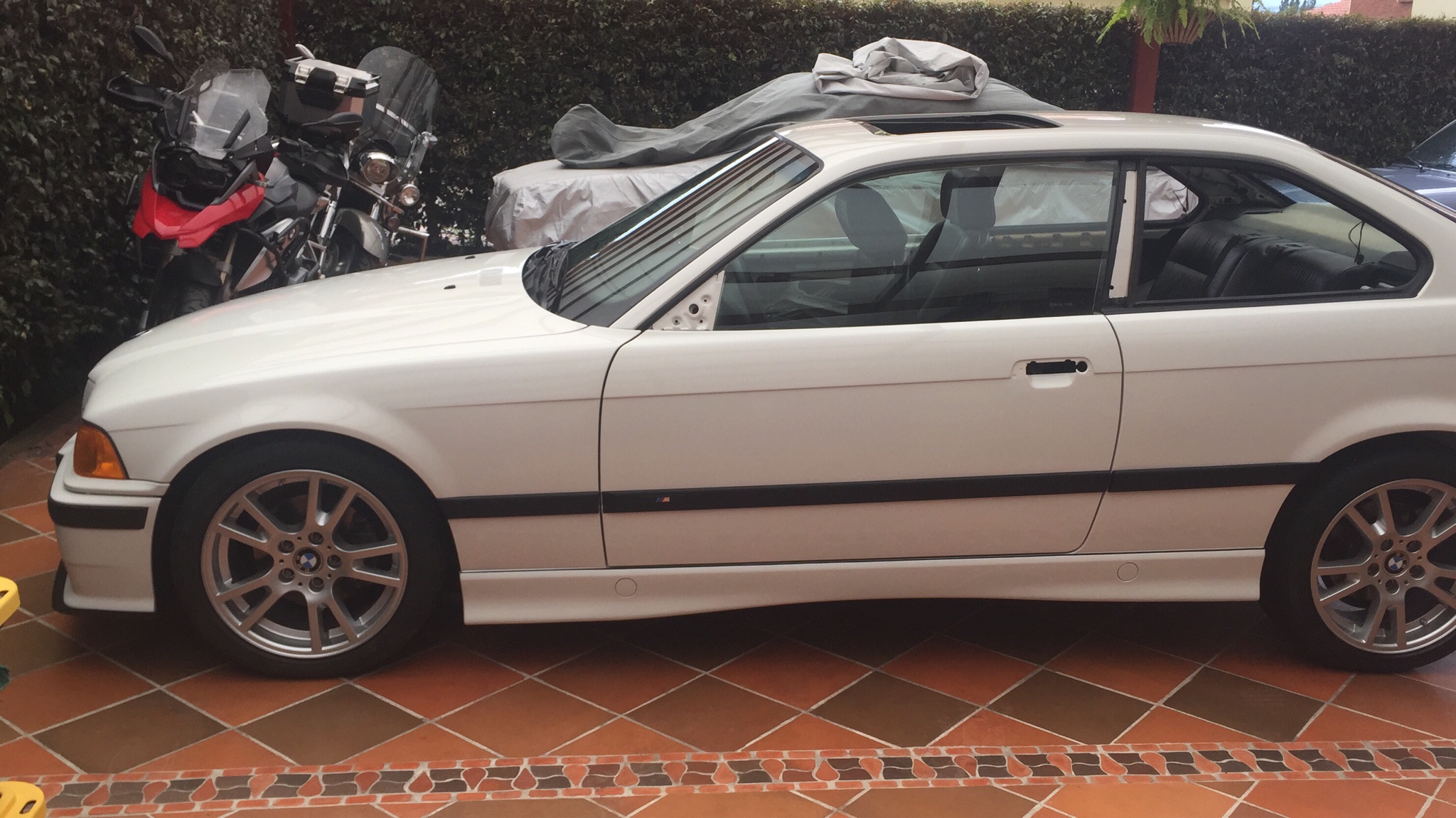

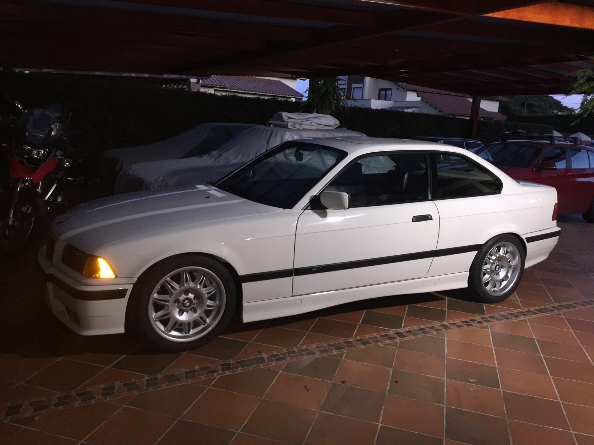

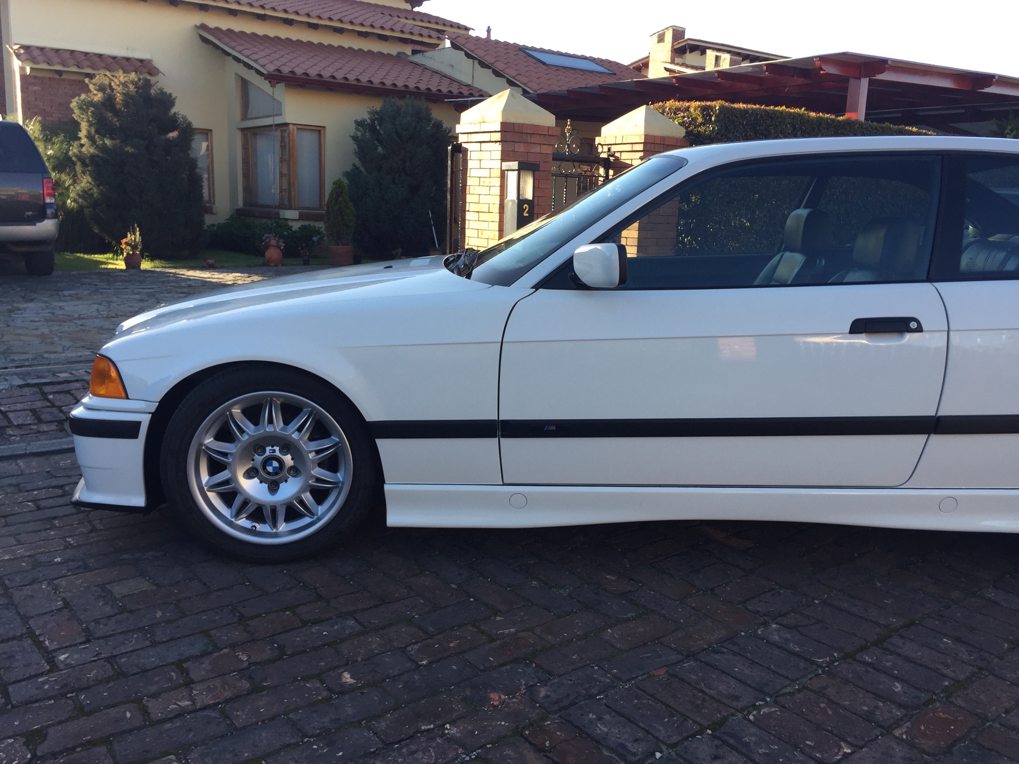

Y así quedó ya con todo instalado
