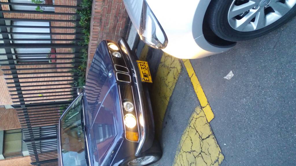

Que tan sana puede ser la limpieza interior de las farolas que muestra este video ?
Hace días que tengo ganas de limpiarlas por dentro porque se ven llenas de polvo al interior y en las noches se hace evidente la poca iluminación que emiten.

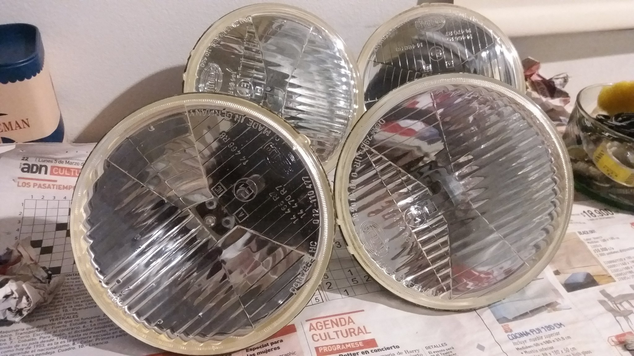

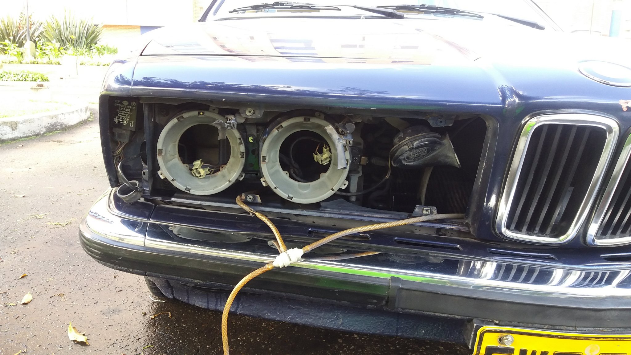

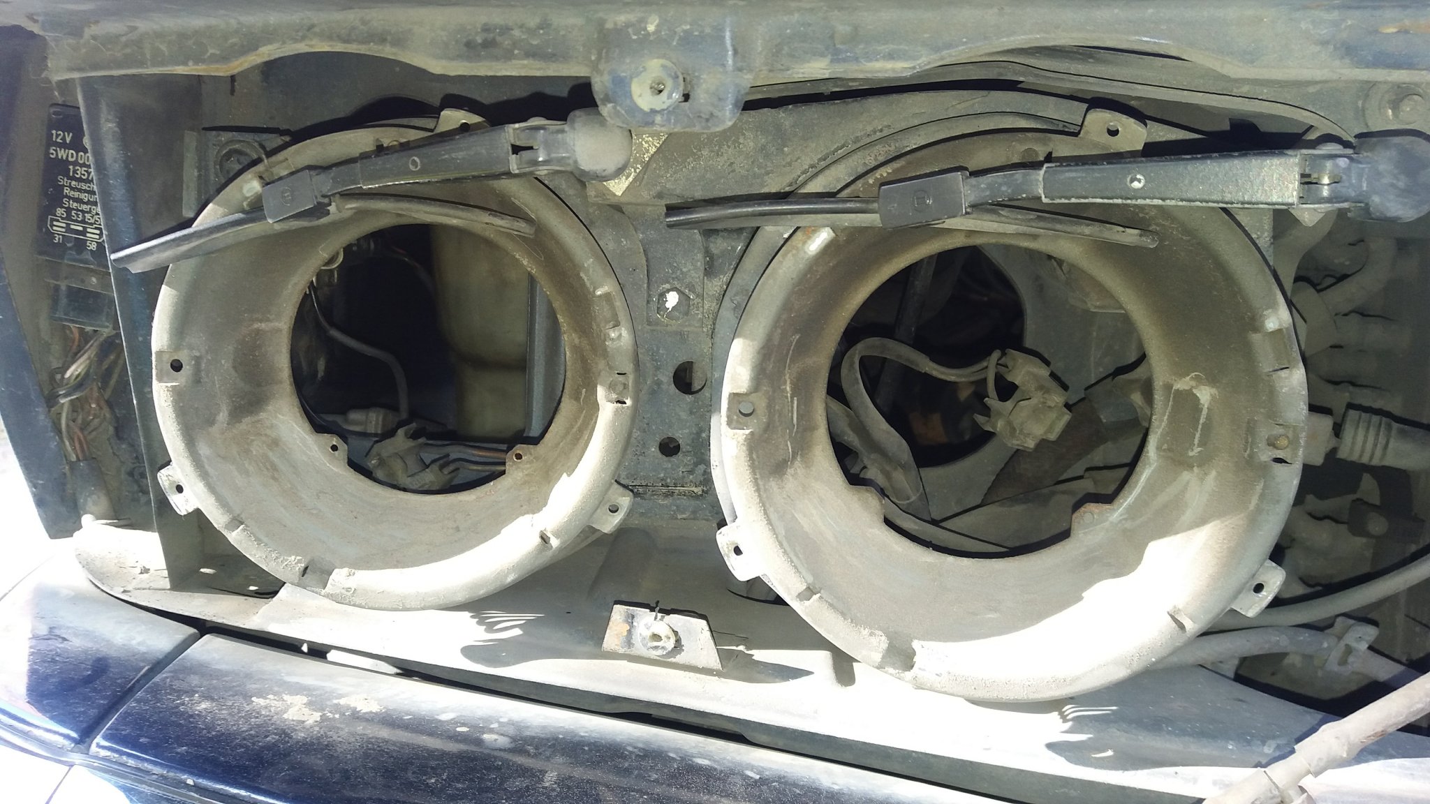

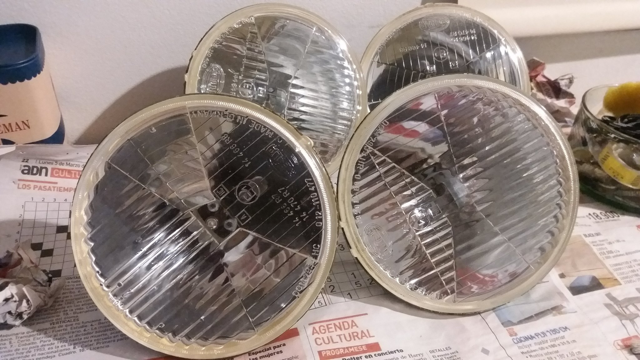

Al fin me animé, es mucho mas sencillo de lo que parece y la técnica del huevo me dio buenos resultados. El cambio es evidente, gracias por sus sugerencias!!
El siguiente paso será hacer funcionar esos lavafaros

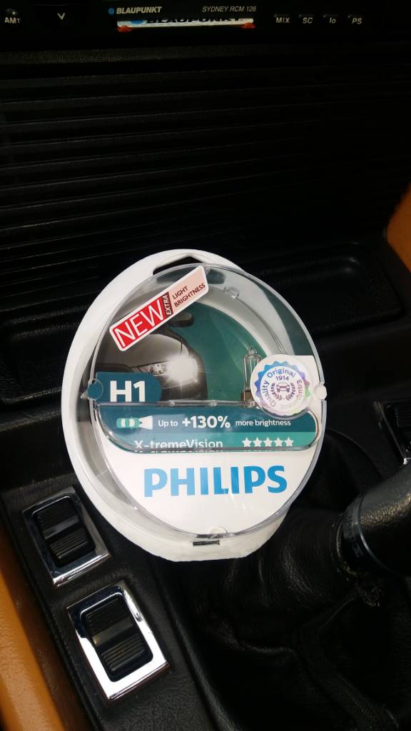

Para mejorar la iluminación cambie los bombillos por los h1 x-tremevision de Philips. El cambio fue contundente, solo hay que reemplazar el bombillo sin ningún otro cambio y viene en luz amarilla como me gusta.
