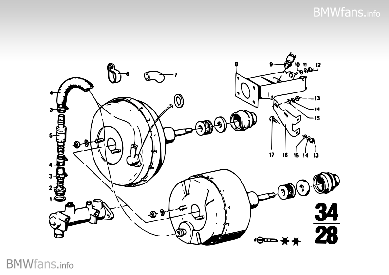

Efectivamente se trata del soporte auxiliar del servo, y para ponerlo tienes que volver a bajar el servo, sujeta los dos tornillos de abajo por detras del servo y se fija a la carroceria, queda atornillado desde el guardabarro...
Es la Pieza No. 16 de la siguiente figura, y es necesario ponerla para evitar rompe la pared del cortafuego por el peso del servo con la vibracion
