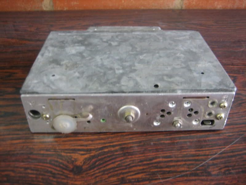

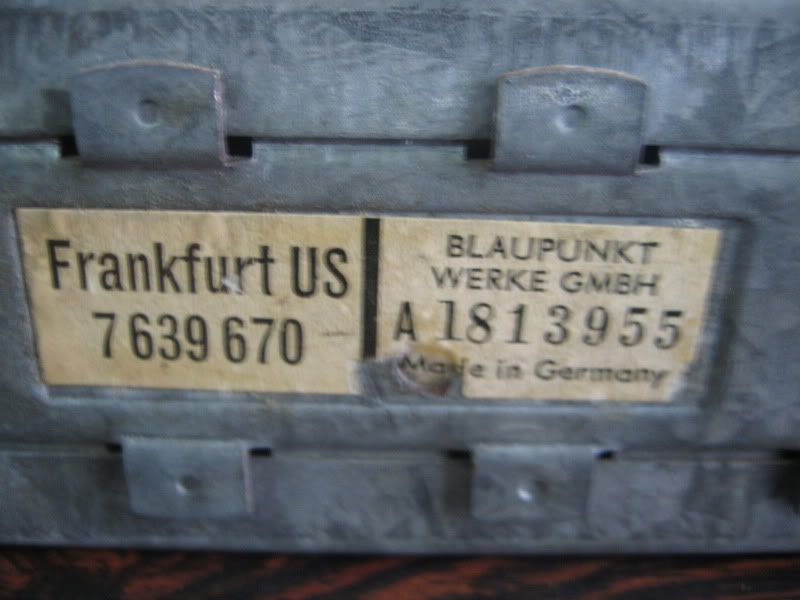

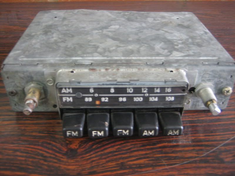

Para decirte la verdad, no tengo ni idea que radio es... Era solo un ejemplo para mostrar la salida DIN. Si me dices que radio es se lo preguntaré al aleman ese de la pagina, a ver si tiene plano.
mañana te pongo las fotos y referencia
mmmm Creo que es al mismo aleman al que le compre el radio del 2002... muy rapido y la verdad tiene de todo!! ojala pueda enviarnos los planos.. ;)

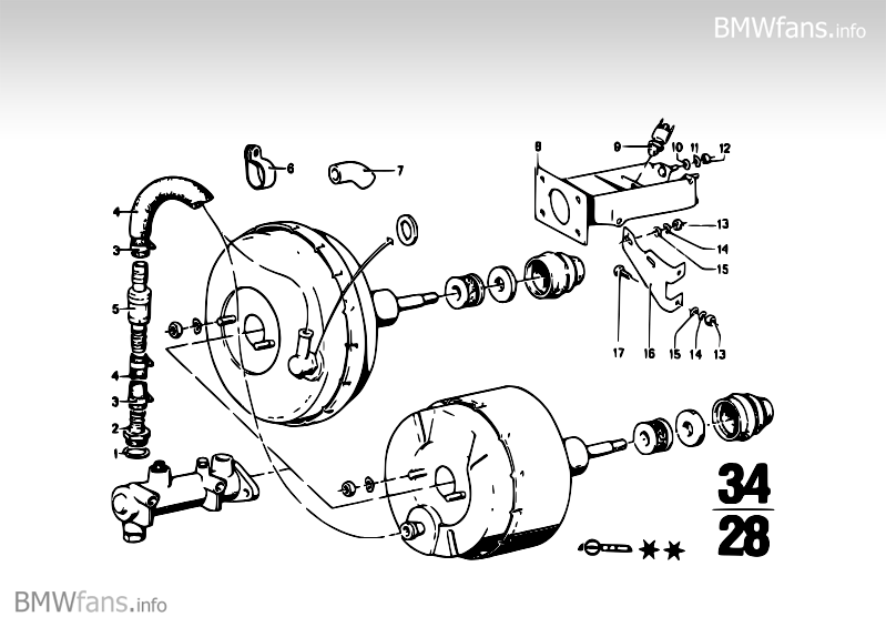

Efectivamente se trata del soporte auxiliar del servo, y para ponerlo tienes que volver a bajar el servo, sujeta los dos tornillos de abajo por detras del servo y se fija a la carroceria, queda atornillado desde el guardabarro...
Es la Pieza No. 16 de la siguiente figura, y es necesario ponerla para evitar rompe la pared del cortafuego por el peso del servo con la vibracion
Power brake unit depression - BMW parts catalog
