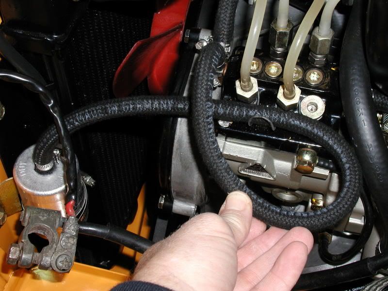

    Nunca me respondieron, pero me encontré esto:
    [​IMG]
    Aqui esta el articulo completo por Bill Williams http://www.bmw2002faq.com/content/view/66/32/
    [​IMG]
